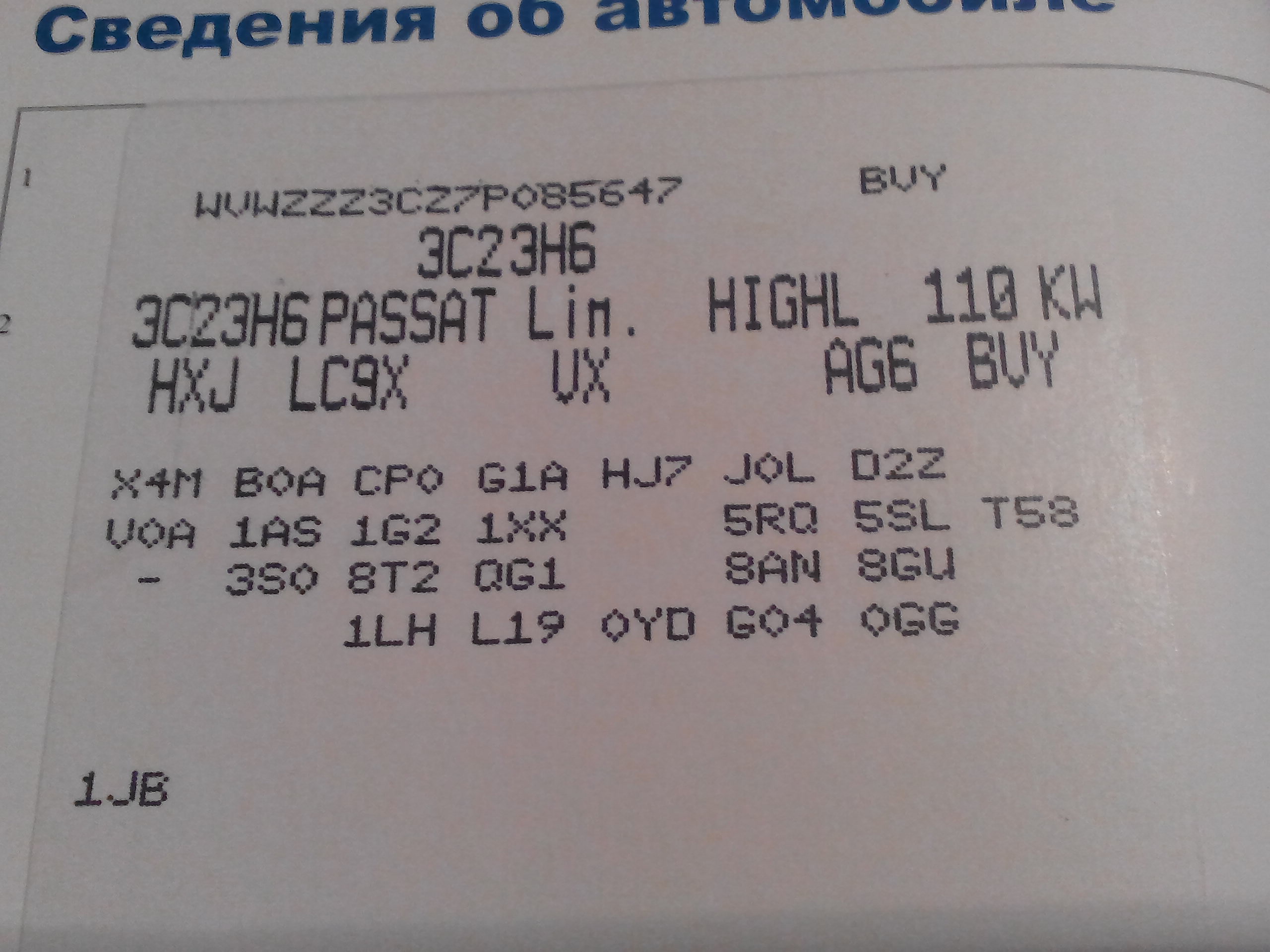

Сообщение AiV_17 » 30 июн 2014, 23:03
На вклейке в сервисной книжке - мануале есть краткая информация комплектации по ViN там указан код краски:
Например у меня цвет Mocca-Anthracite с перл. эффектом (темно-коричневый) код краски C8Z

Сообщение Alekseich85 » 08 авг 2014, 19:26
AiV_17 писал(а):На вклейке в сервисной книжке - мануале есть краткая информация комплектации по ViN там указан код краски:
На изображеной наклейке написано код краски, а у меня в сервисной книге наклейка немного другая.
Где там код краски? Спасибо.

Сообщение Amplify » 08 авг 2014, 20:09
Alekseich85
LC9X
Amplify
Сообщения: 742
Re: Замазывание сколов ЛКП
Сообщение Alekseich85 » 08 авг 2014, 21:01
Amplify писал(а):Alekseich85
LC9X
Спасибо :)
А что за код тогда 2Т\2Т? Это мне по вин коду расшифровали?
Уже разобрался. Это тот же код. Спасибо большое.

Сообщение LASER! » 08 авг 2014, 21:10
LC9X
Спасибо :)
это код цвета (кузов\крыша) а выше это номер краски

Сообщение Alekseich85 » 22 авг 2014, 22:02
LC9X
А подскажите пожалуйста, какая у меня коробка? AG6 или какая? Спасибо.
VW B7 2012 1.8 CDAB Highline
VW B6 2006 2.0 BVY Highline Вася 12 OWO RCD510 Dynaudio
Alekseich85
Сообщения: 242
Зарегистрирован: 04 май 2014, 22:36
Откуда: Российская Империя, г. Ставрополь
Сообщение Amplify » 23 авг 2014, 08:58
Alekseich85
HXJ
