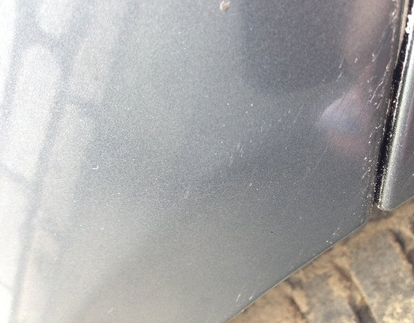

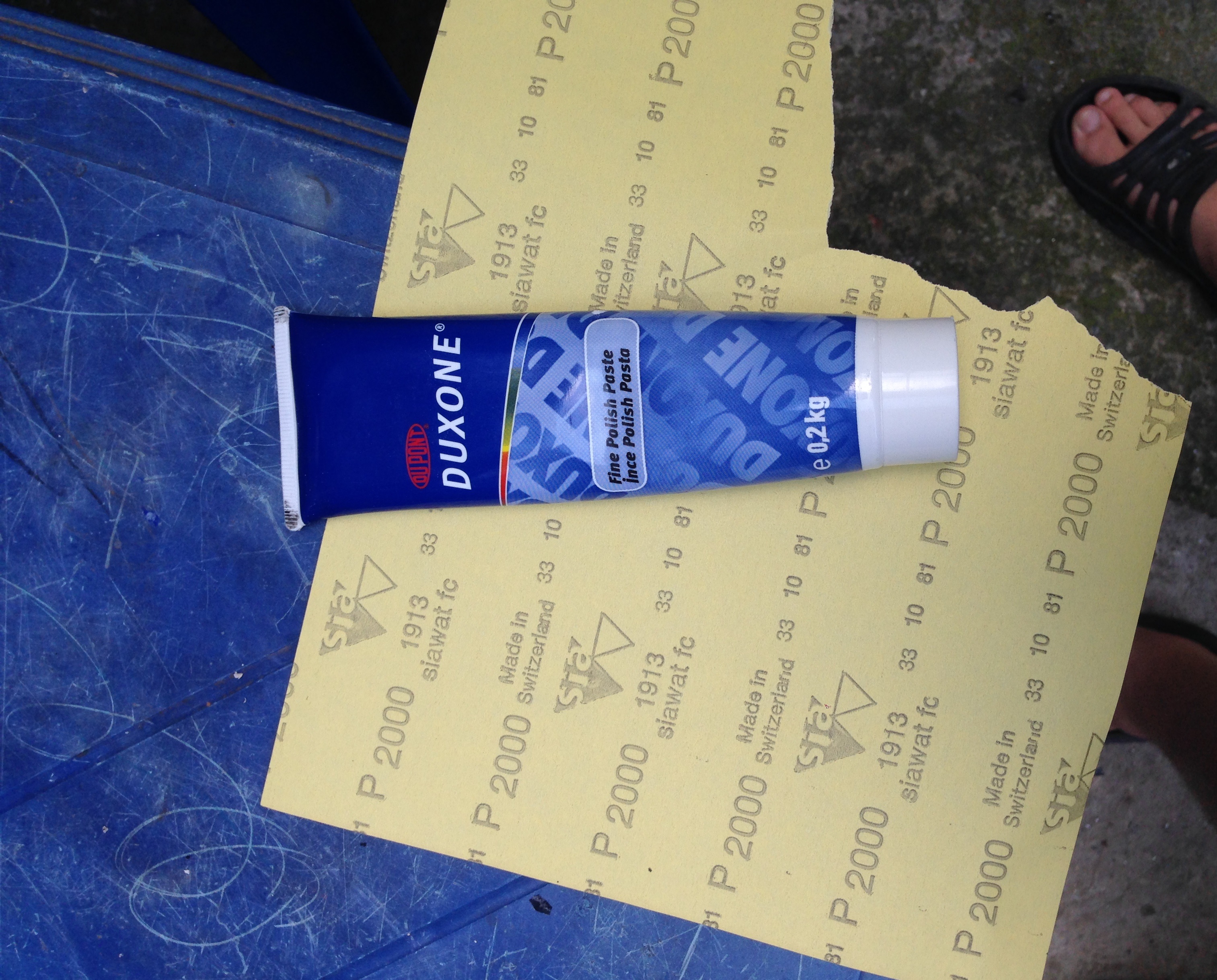

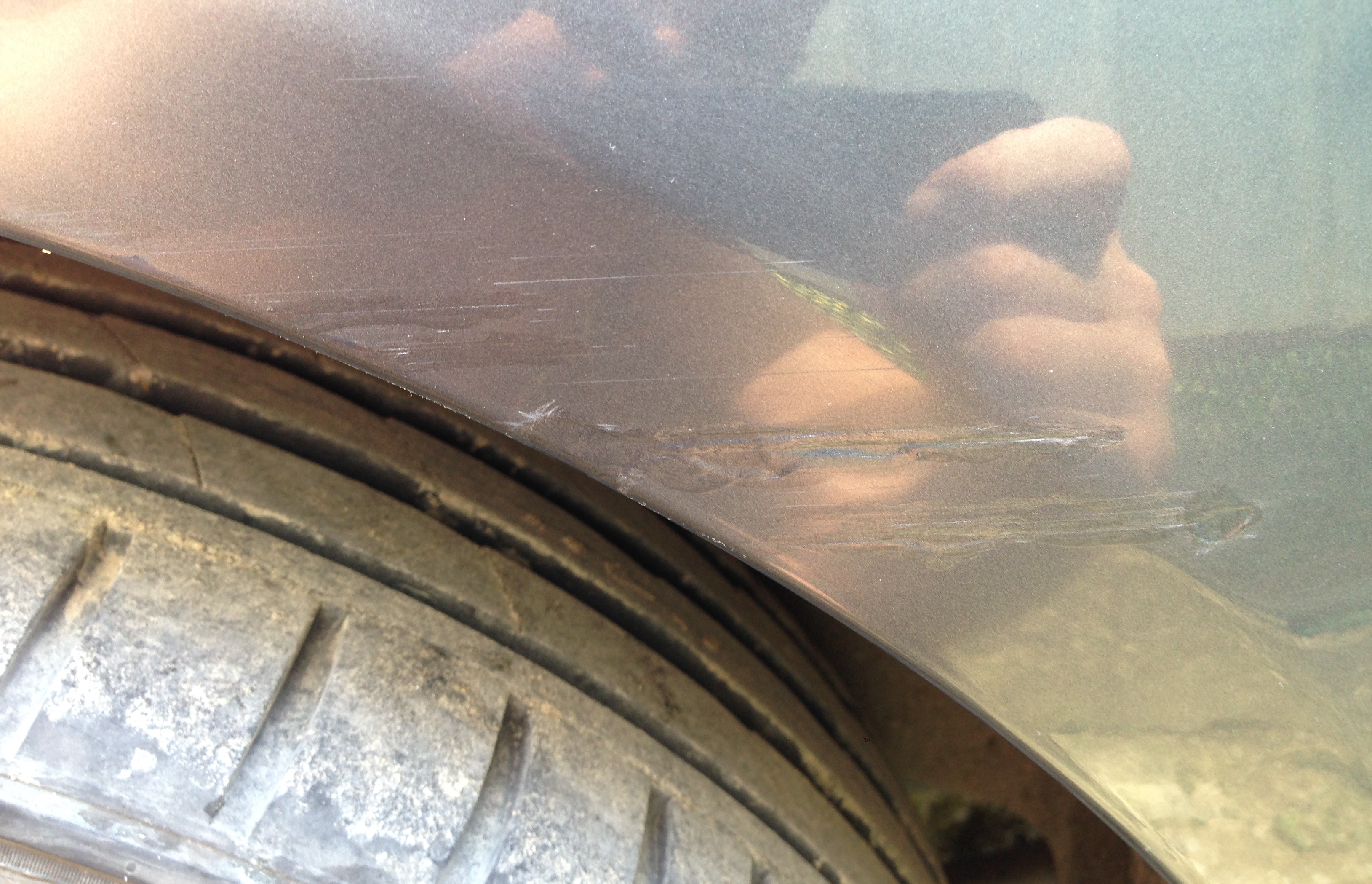

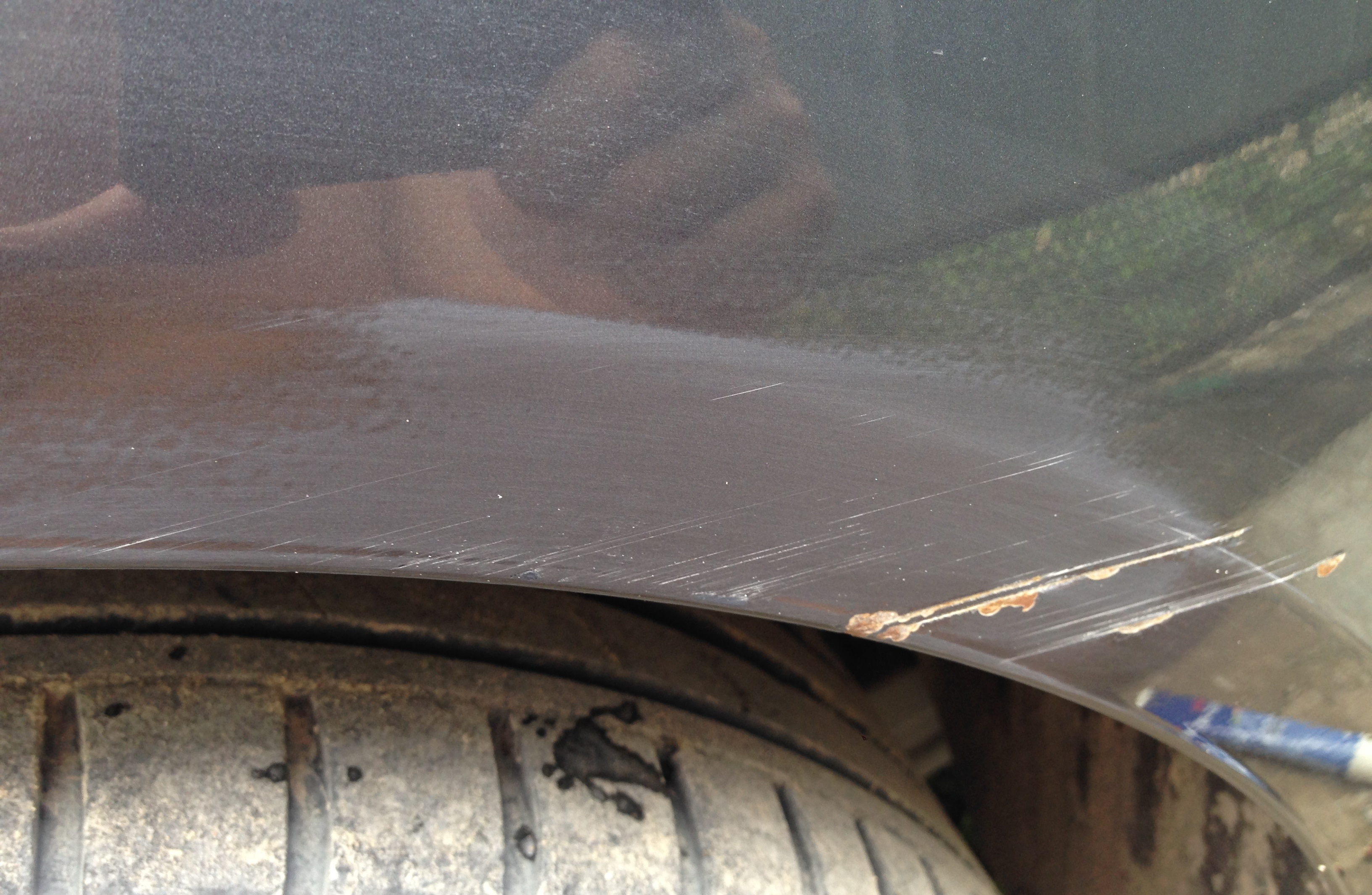

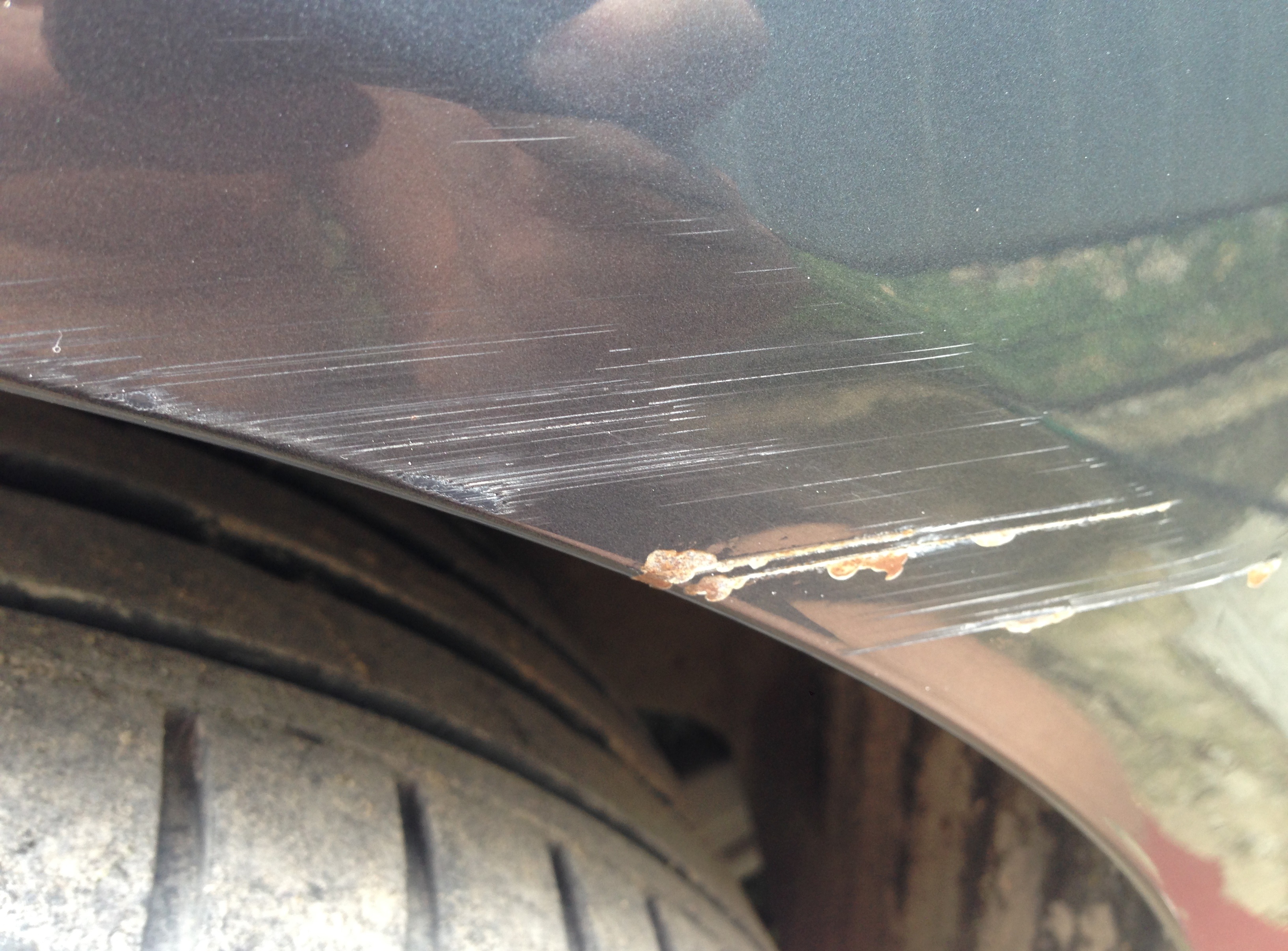

думаю что у всех бывали неприятности с царапинами на машине вот я и решил полечить их.Купив в магазине полироль (только не берите "антицарапин" мне он не помог),и шкурку 2000-ку принимаемся за работу:первым делом протираем от пыли и грязи места повреждений

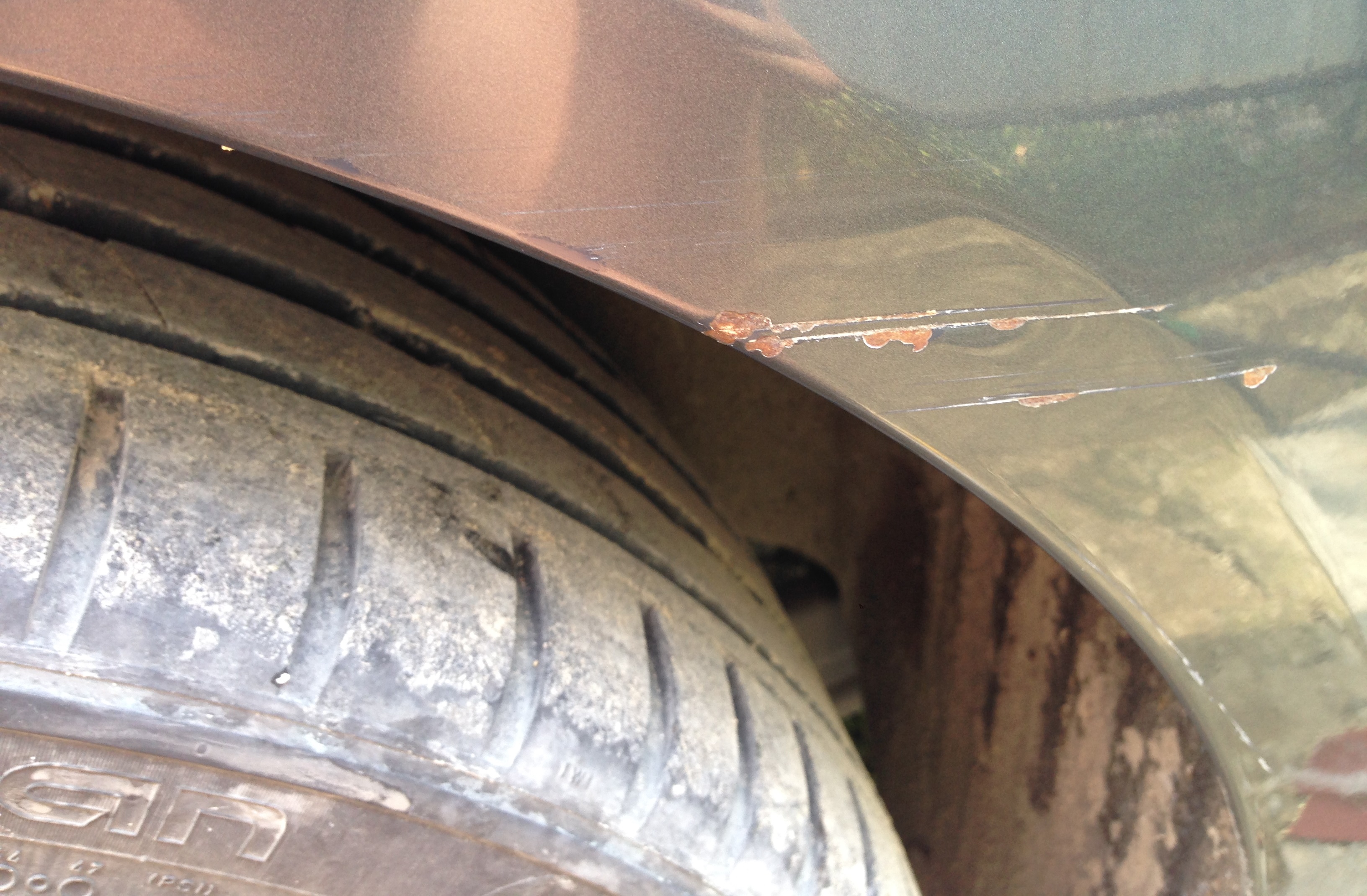

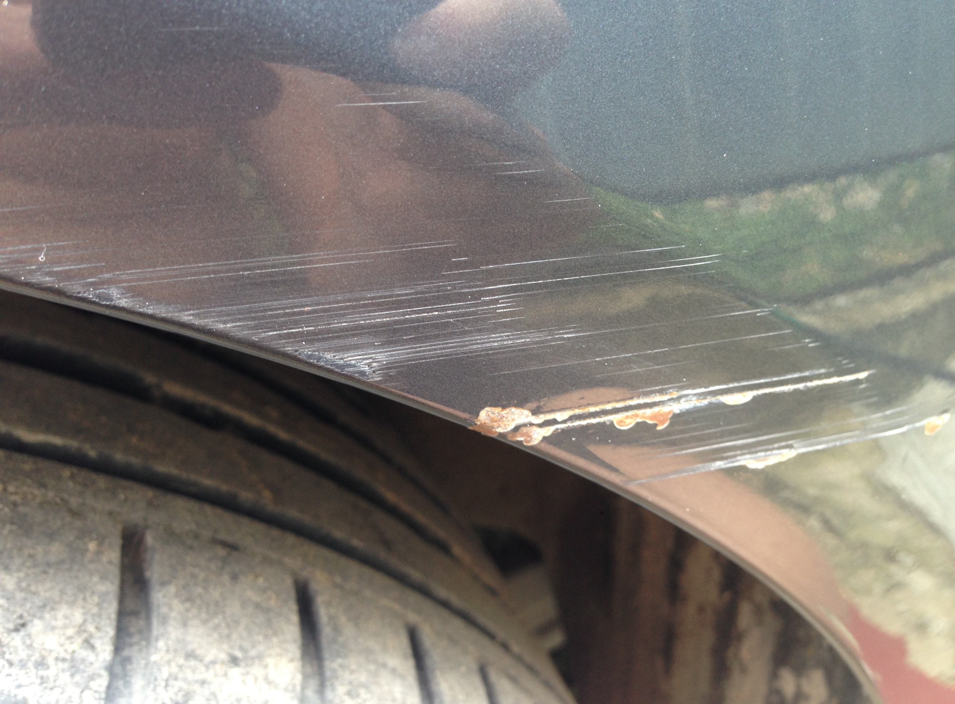

ну а те царапины что до металла, зачистил, обезжирил бензином,и покрасил на 3 слоя после того как подсохло покрыл 2-мя слоями лака как высохнет зашкурю (чтоб снять лишний лак ) и снова отполирую
и самое косячное место поближе

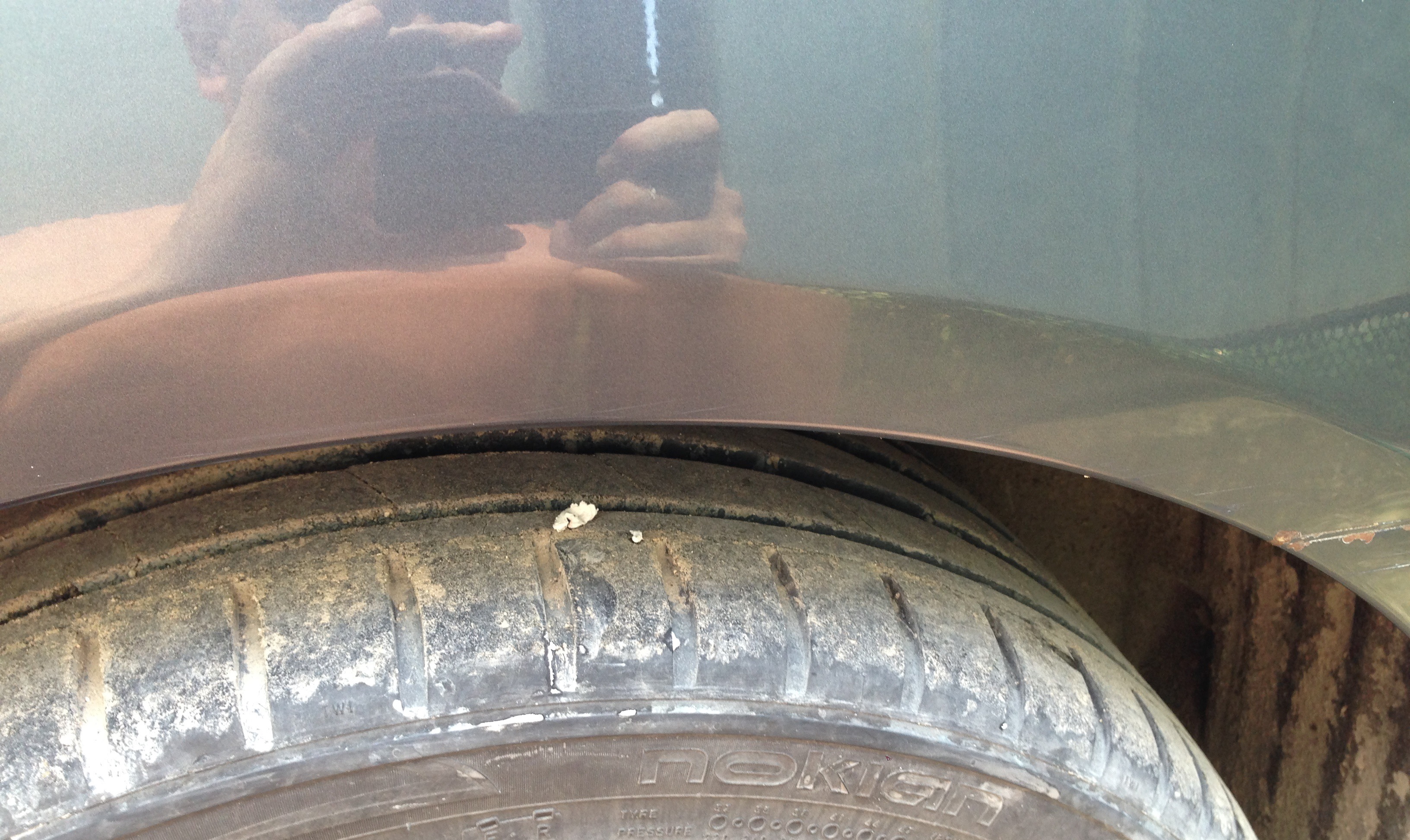

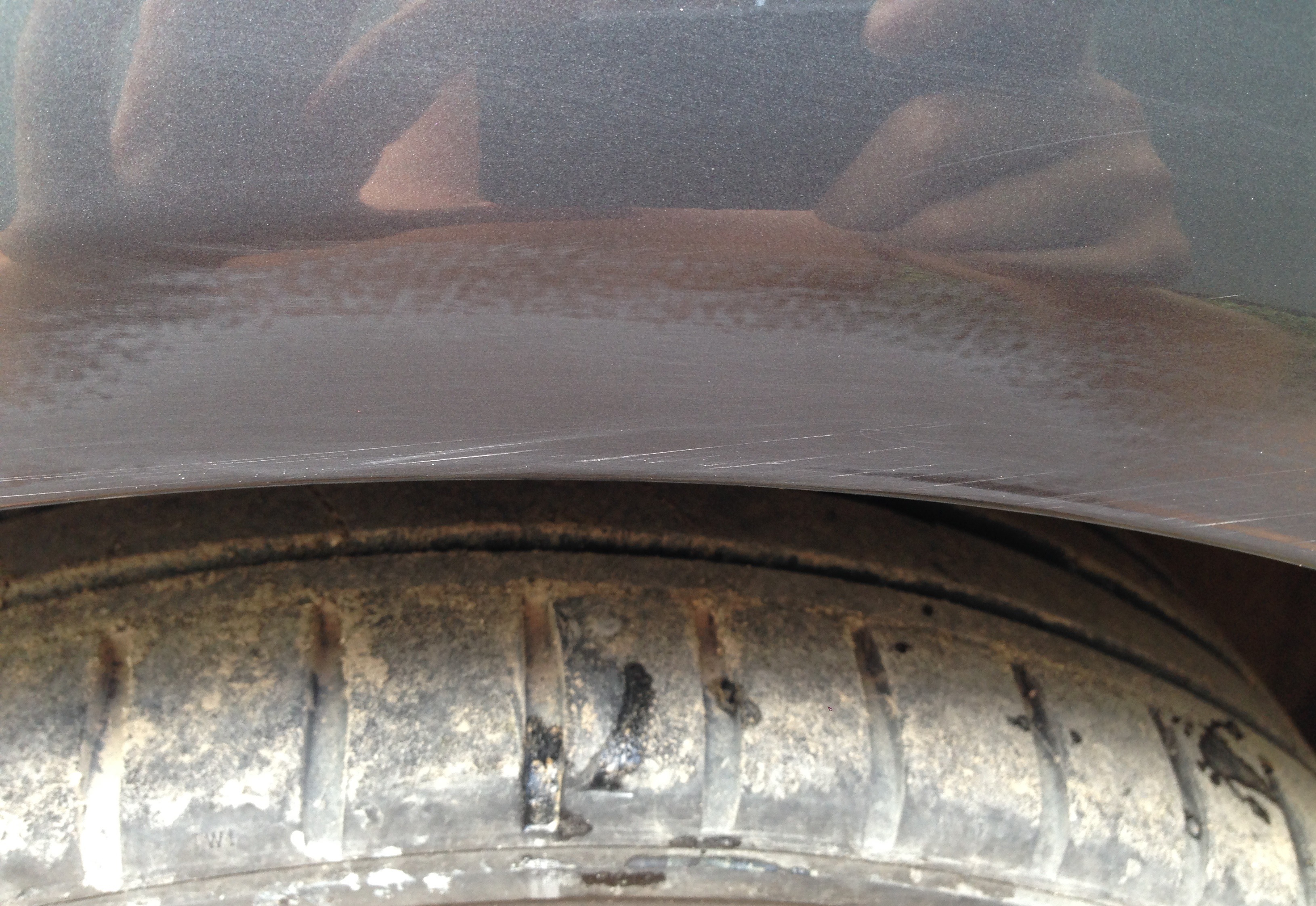

после того как зашкурил, наношу полироль и тру, получилось так

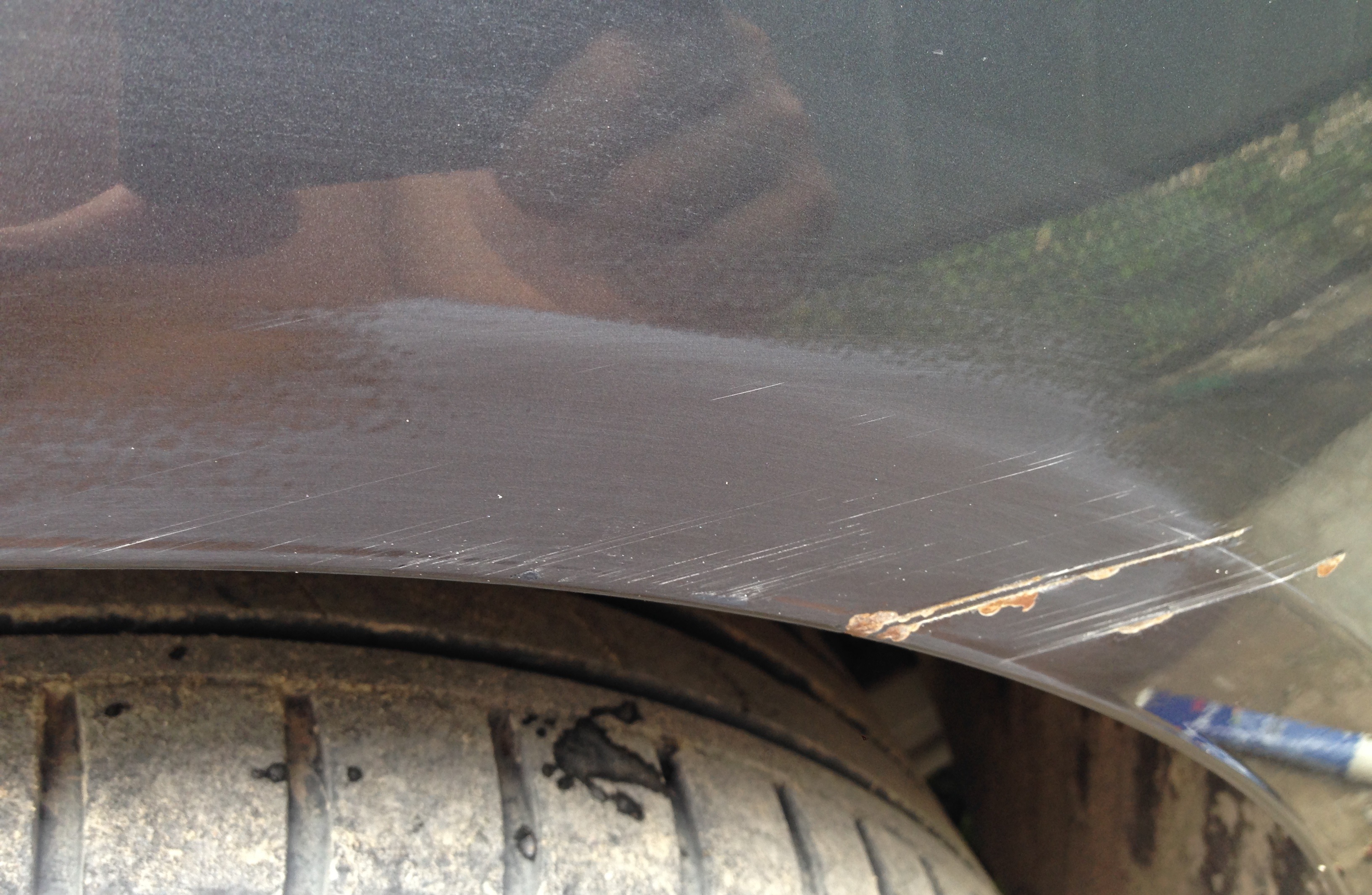

шкурим добавляя воду
поближе

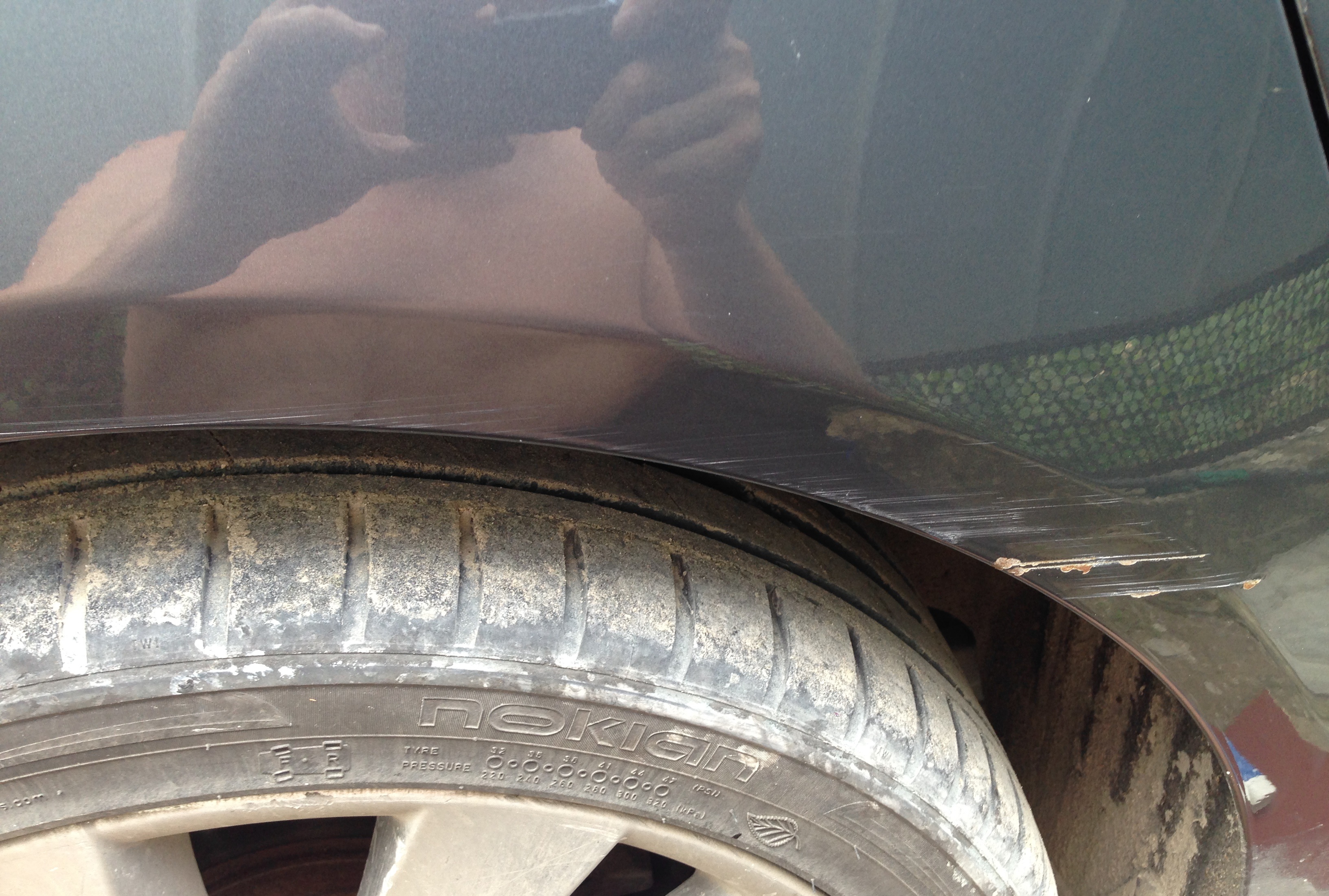

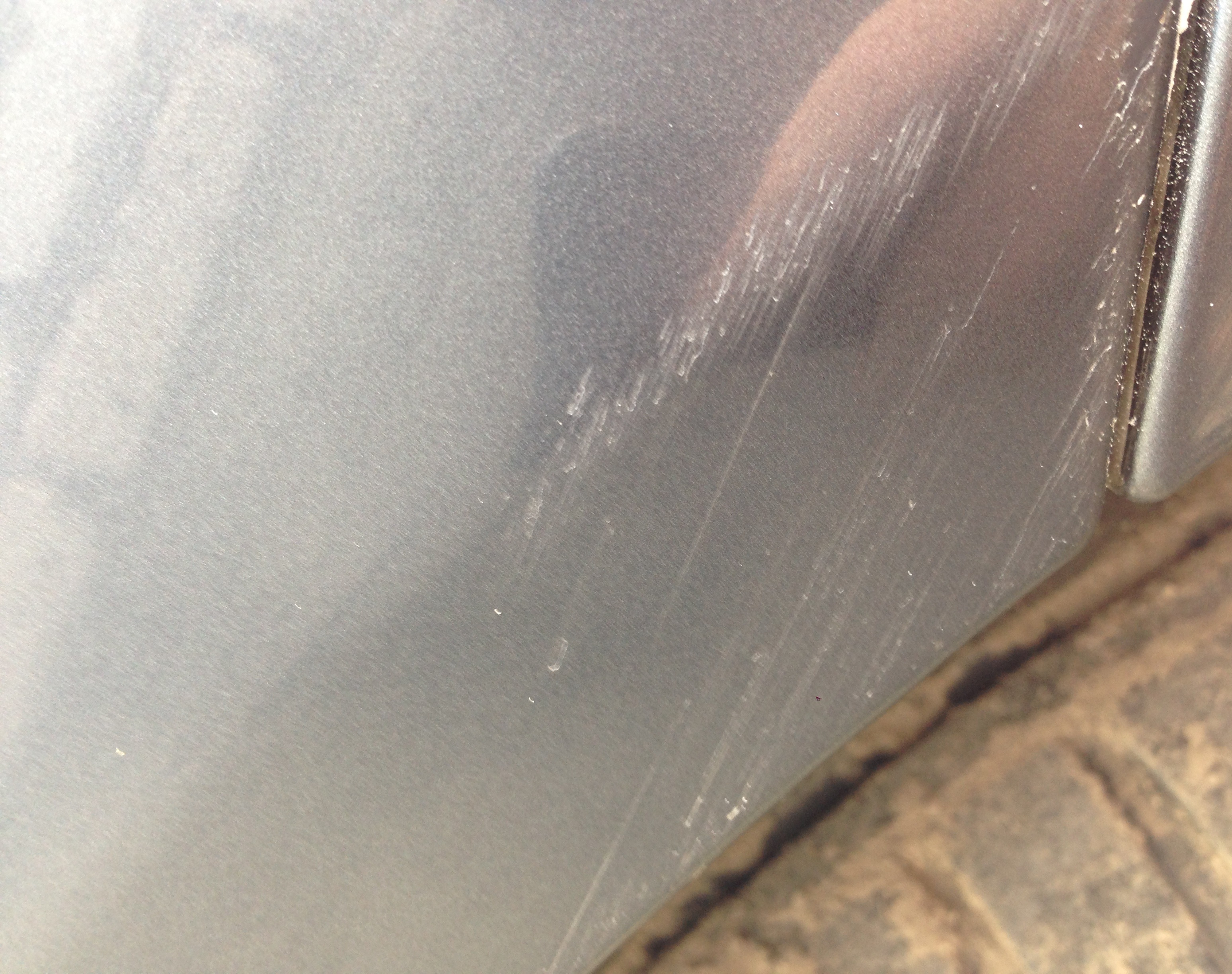

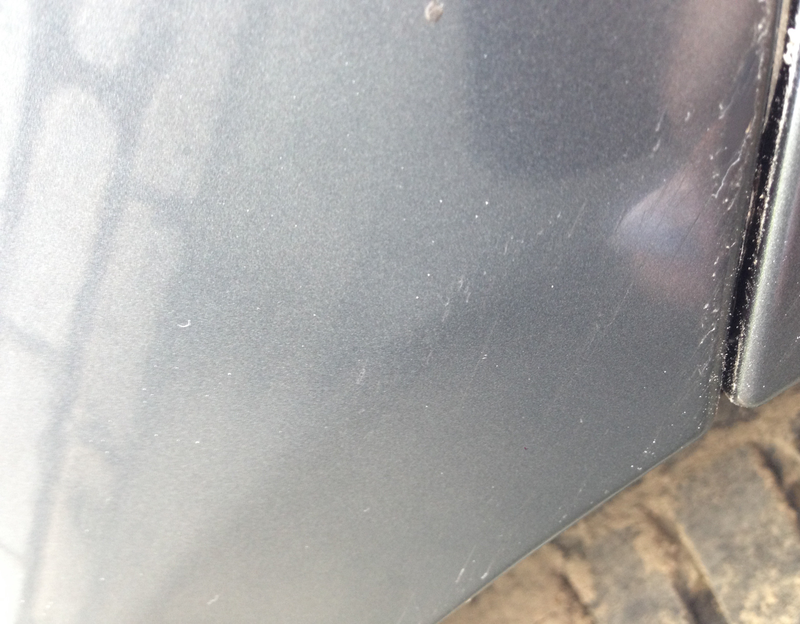

а это правое крыло (отец брал машину и по возвращению не вошел в ворота по габаритам правой задней аркой )
а так после того как я ее зашкурил и отполировал
вот так выглядела левая арка до обработки ( личность не традиционной ориентации на парковке притерла и свалила)
это то чем буду удалять косяки

блин фотки задом на перед
