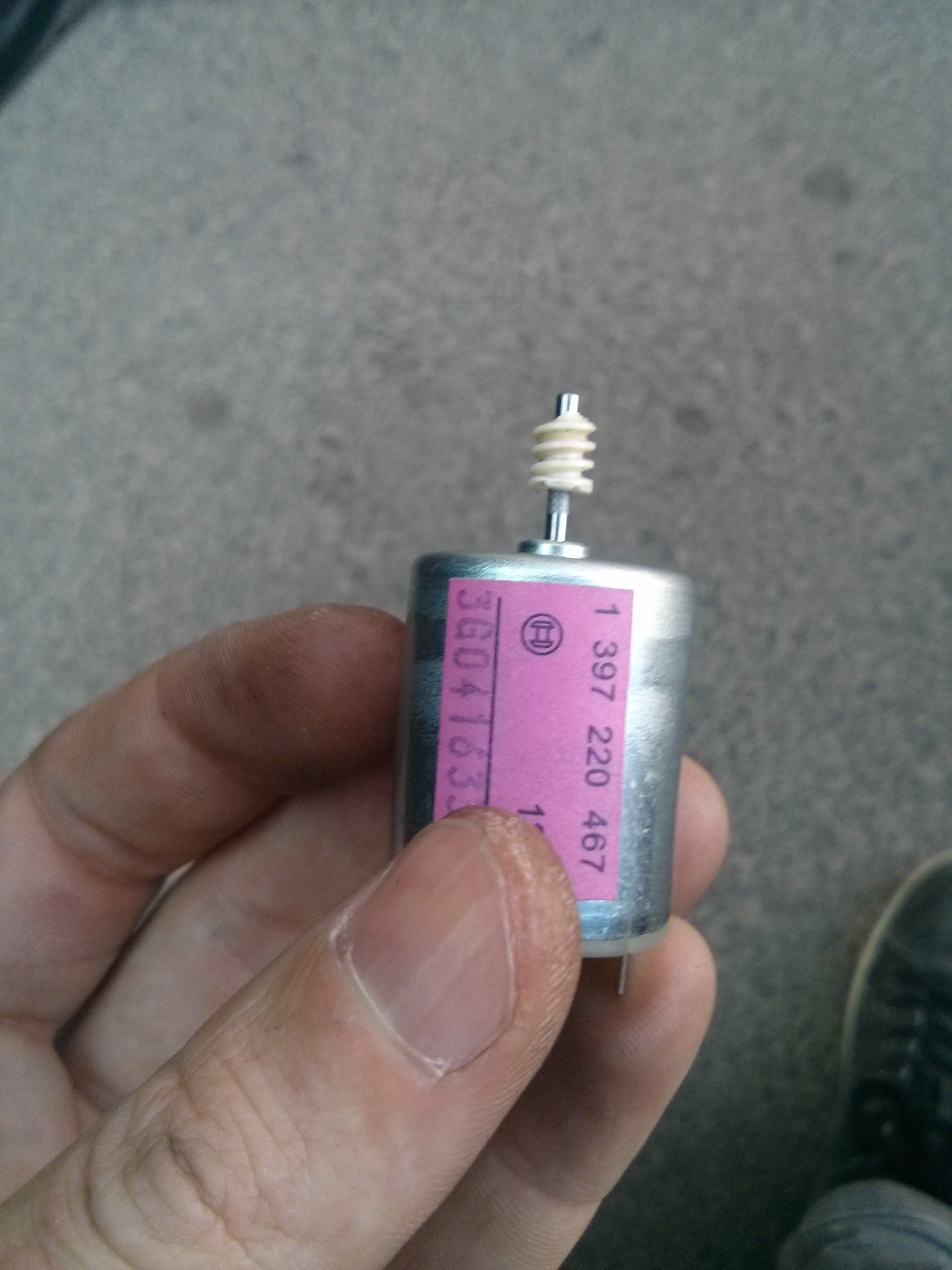

Собственно настигла меня проблема заслонок, точнее наконец-то добрались руки до ремонта. И к сожалению мне не удалось отделаться чисткой потенциометра, сломался пластиковый червячный привод.
В общем проблема один в один как тут - http://b6club.ru/viewtopic.php?f=54&t=14919
Но ситуация сложилась так что на новую заслонку сейчас нет денег, а на поиск б/у мотора нет времени.
В итоге был найден довольно простой и совершенно бесплатный вариант решения, правда есть подозрение что долго оно не проработает, но как временная мера надеюсь вполне сойдет =)

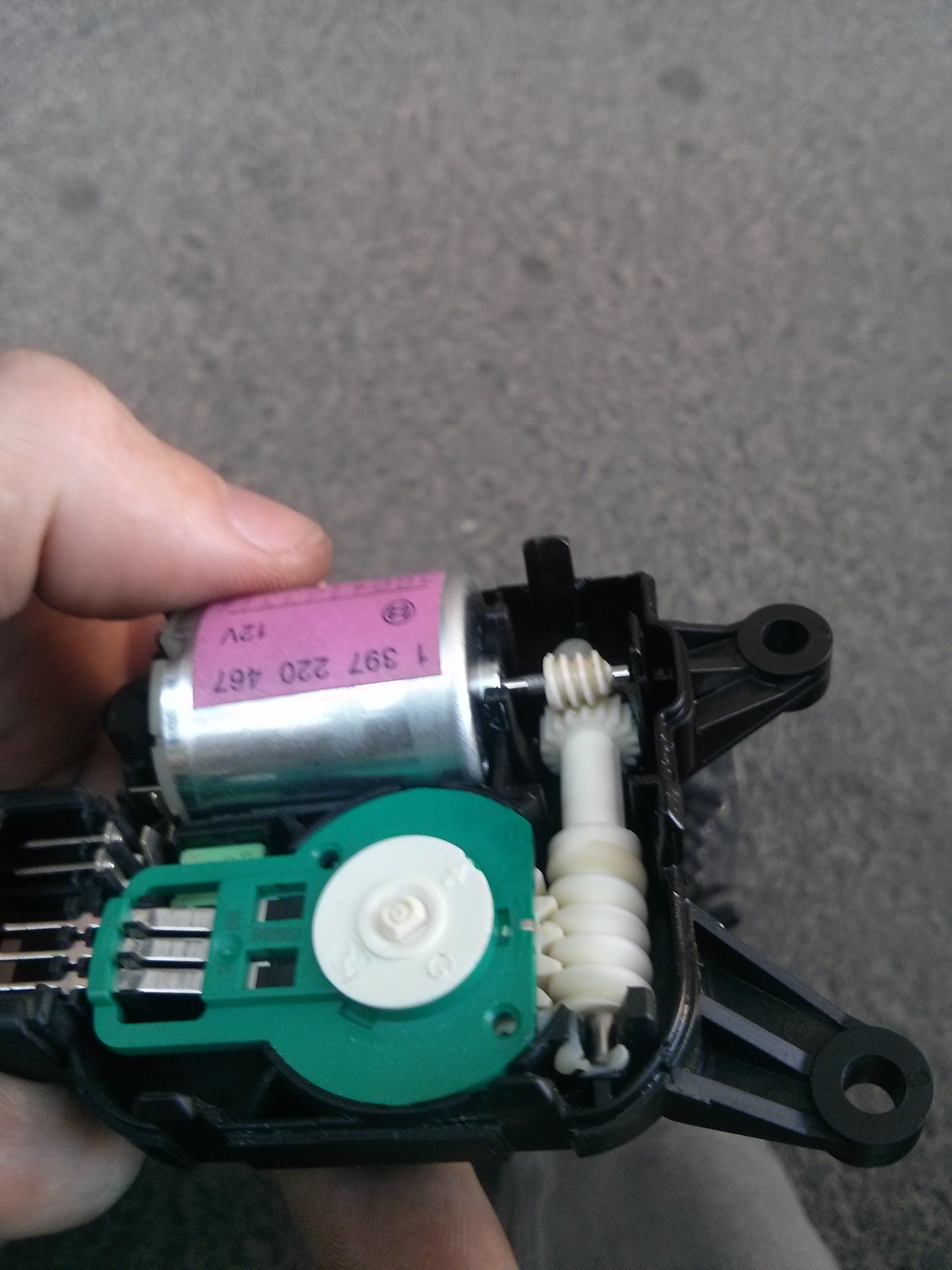

Собственно процесс снятия соответствующей заслонки описывать не буду, заслунку сняли, расковыряли, и вот у нас в руках заветный моторчик со сломанным куском пластика
(надеюсь комрад Т-35 не против что я использую одно из сделанных им фото)

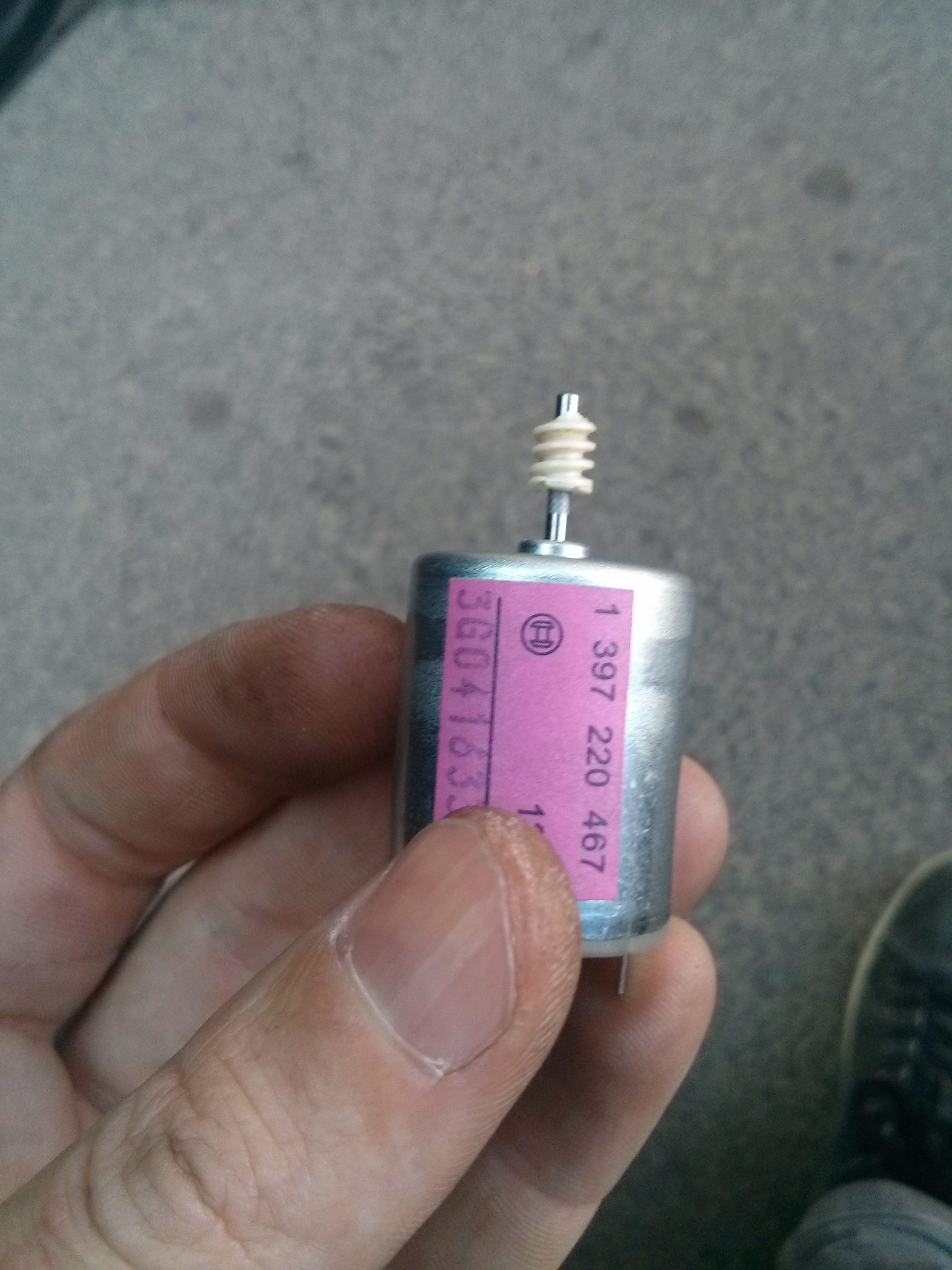

Идея в том что в червячном приводе реально используются 2-3 витка, и имея поломку в середине все еще можно попытаться реанимировать привод оставшейся частью спиральки.
Наверное по картинке это понятнее чем словами
собственно сначала нежно отодвигаем саму спиральку с помощью плоской отвертки (ну или может у кого что поудобнее под рукой будет) потом в месте скола отрубаем ненужную часть спиральки - сурово и банально кусачками )
Есть вероятность что кусок живой спиральки на конце будет длиннее чем у моторчика - тогда соответственно оставляем его, а срезаем то что короче.
прикладываем это дело на место, несколько раз поправляем положение остатка спирали
собираем, ставим, запускаем адаптацию, слышим треск, материмся, на всякий случай сбрасываем ошибки, проверяем на ошибки снова, опять материмся, вытаскиваем, разбираем, позиционируем еще раз (этот набор операций повторяем до победного)
Собственно проделал это буквально сегодня вечером, так что пока не могу сказать как на долго этого хватит. по идее должно хватить надолго )
Вот и весь процесс.

Собственно Треск пропал, заслонка полностью работает, ошибок климата нет.
Пробег пока только 3 дня на работу, и вот из Питера до Москвы сегодня доехали, пока все ок, работает нормально.

разобрал у себя моторчик, все зубья целы, но треск все равно есть. может имеет место быть выработки на шестернях

Я забыл сфоткать, выработка на шестернях тоже была небольшая.
Стоит попробовать почистить,смазать потенциометр (фотоотчет выкладывали) а если не поможет то придется жутко колхозить как временное решение - двусторонний скотч с подложкой (ну или просто липкую поролонку типа утеплителя для окон) - кусочек шириной полсантиметра-сантиметр нужно приклеить на моторчик ближе к зубьям. Это прижмет его плотнее к шестерне, и на пару месяцев должно хватить.
