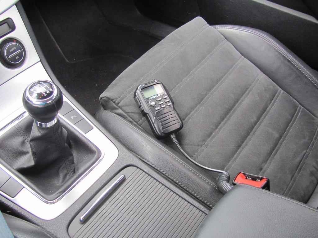

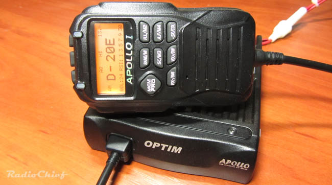

Рация: МегаДжет 600 показал себя очень хорошо, но я выбрал местом установки бардачок между передними сидениями, соответственно экран и органы управления оказались скрыты от глаз. Банальная смена канала уже становится геморным делом, особенно если нужно поменять сетку. Поэтому, была выбрана рация с полным управлением на тангете.

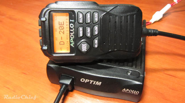

Итак, будем ставить вот эту рацию:
Рация

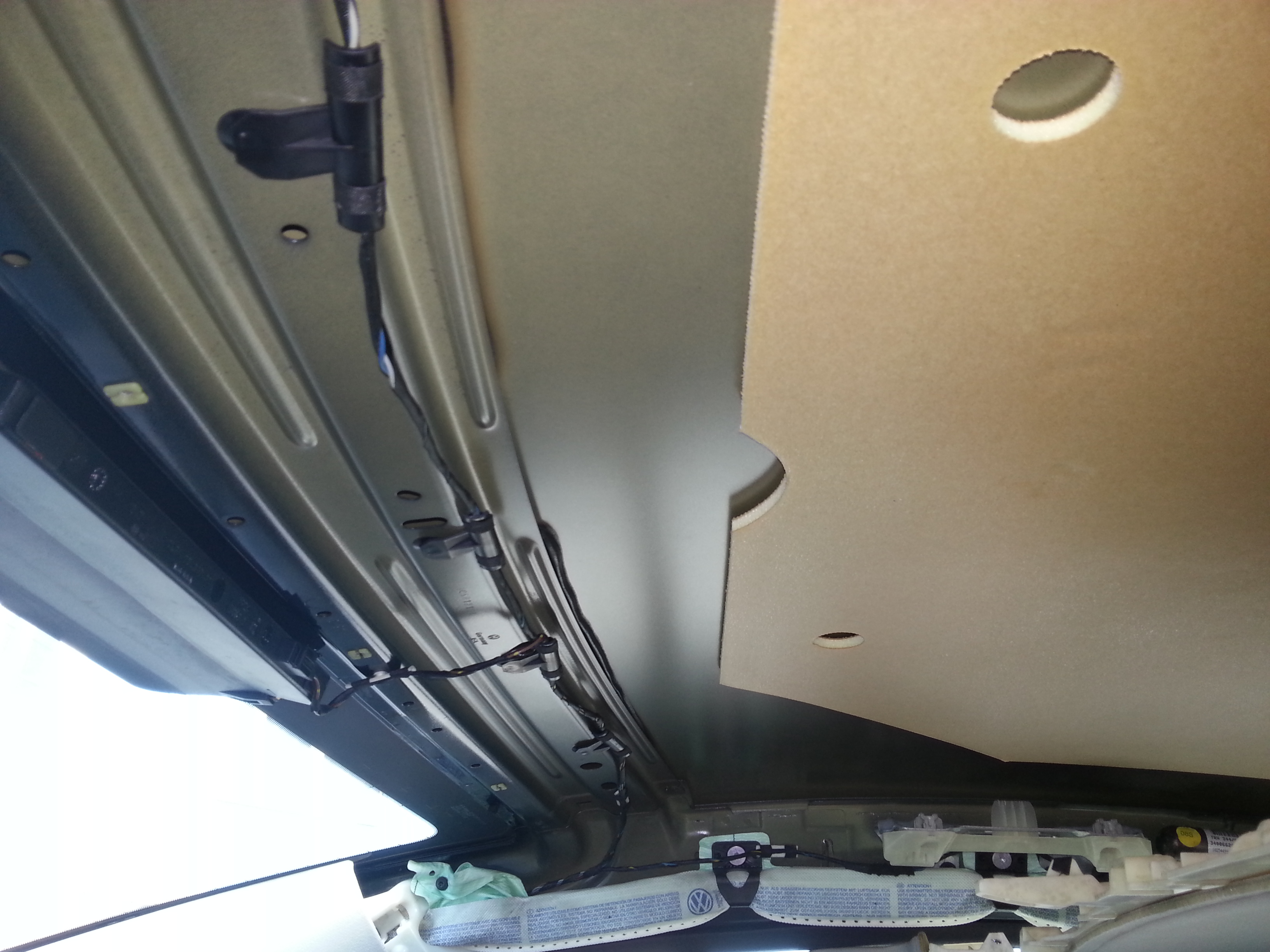

После разборки потолка нам предстаёт следующая картина:
Девственный потолок

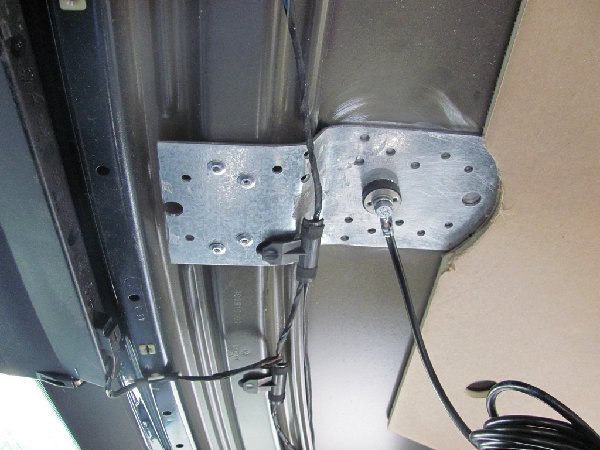

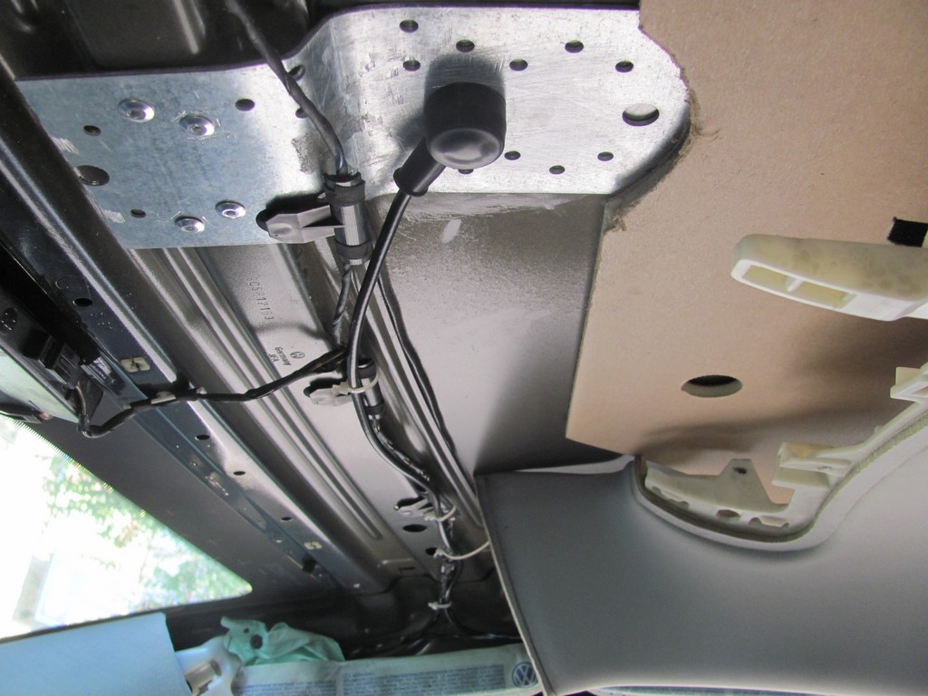

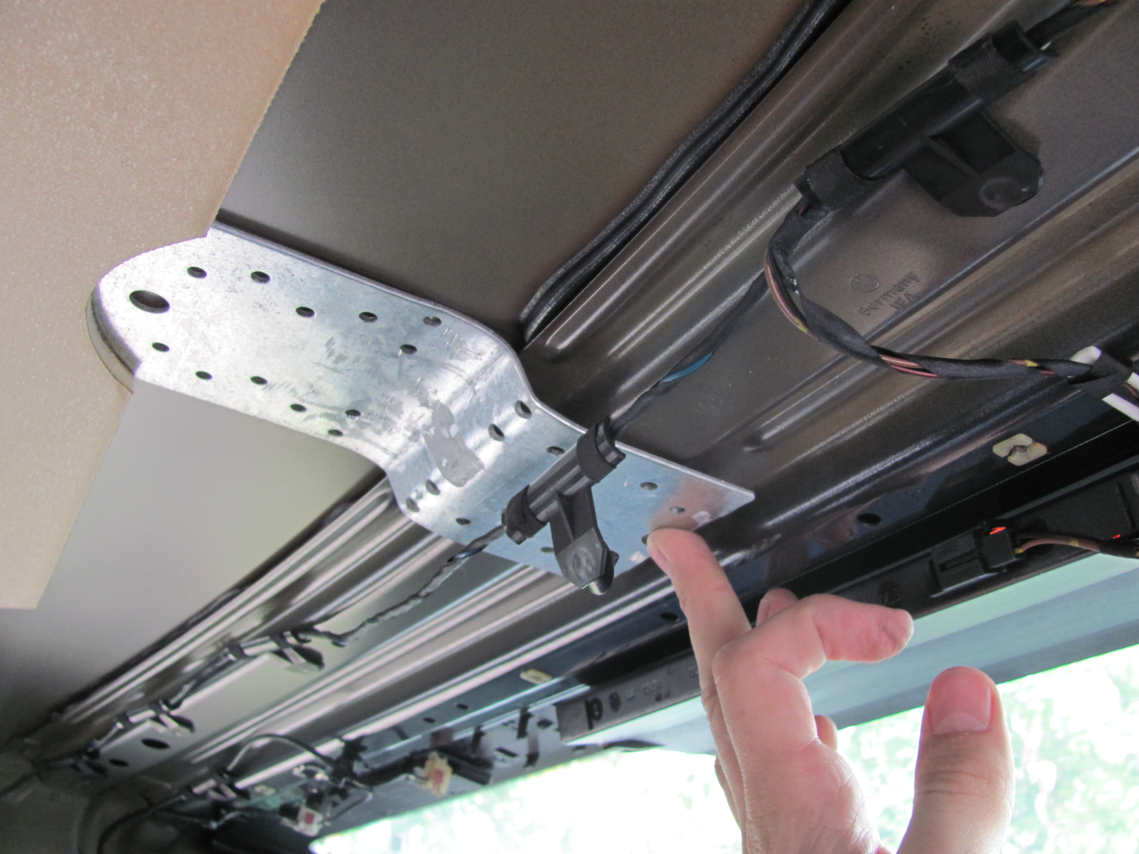

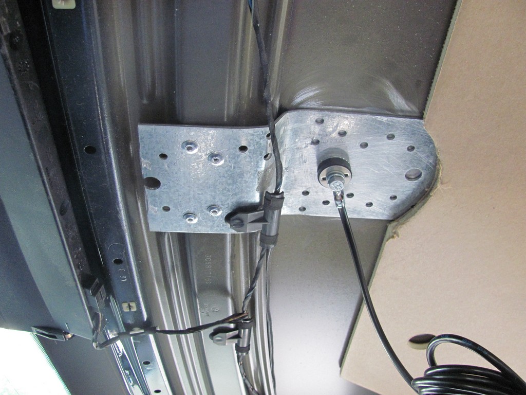

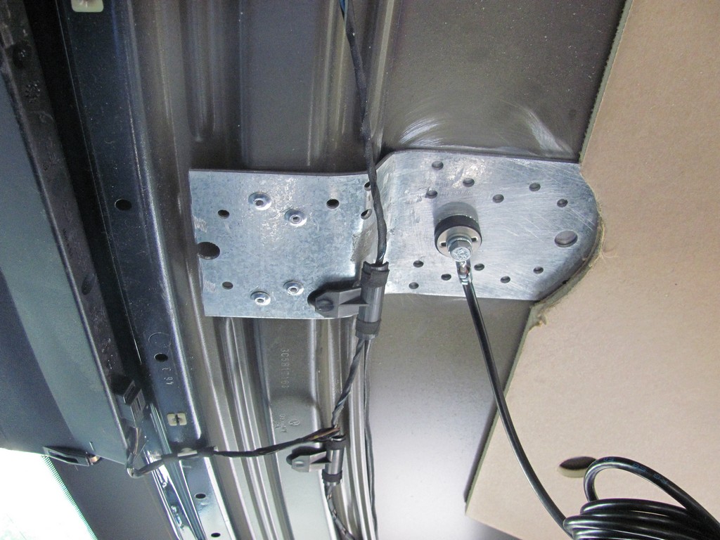

На это место из листа оцинковки толщиной 2 мм, купленного в Леруа делаем усилитель для крыши. Вообще нужна нержавейка, но за неимением сойдёт и оцинковка. Задача сделать так, что бы усилитель идеально ровно ложился и на крышу и на ребро жёсткости.
После ряда примерок и работы кувалдой получаем результат:
Усилитель
Lincoln Navigator 5.4/4WD
Comm
Сообщения: 1181
Откуда: Новосибирск
Re: Установка рации на B6
Сообщение Comm » 10 авг 2014, 19:57
Далее в усилителе отмечаем центр будущего отверстия под крепление антенны. Нужно сделать его в усилителе, что бы потом не промахнуться на крыше. Как я сверлил усилитель думаю не интересно, но после того, как сделана дырка в усилителе и в через него, как через шаблон просверлена крыша получаем такую картину:

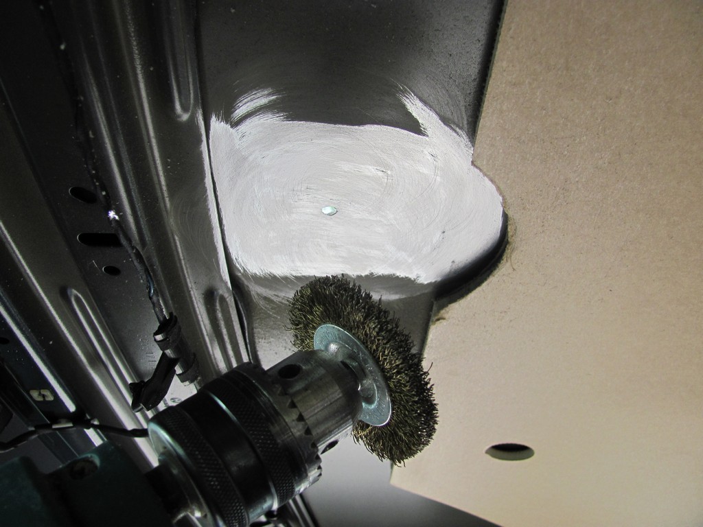

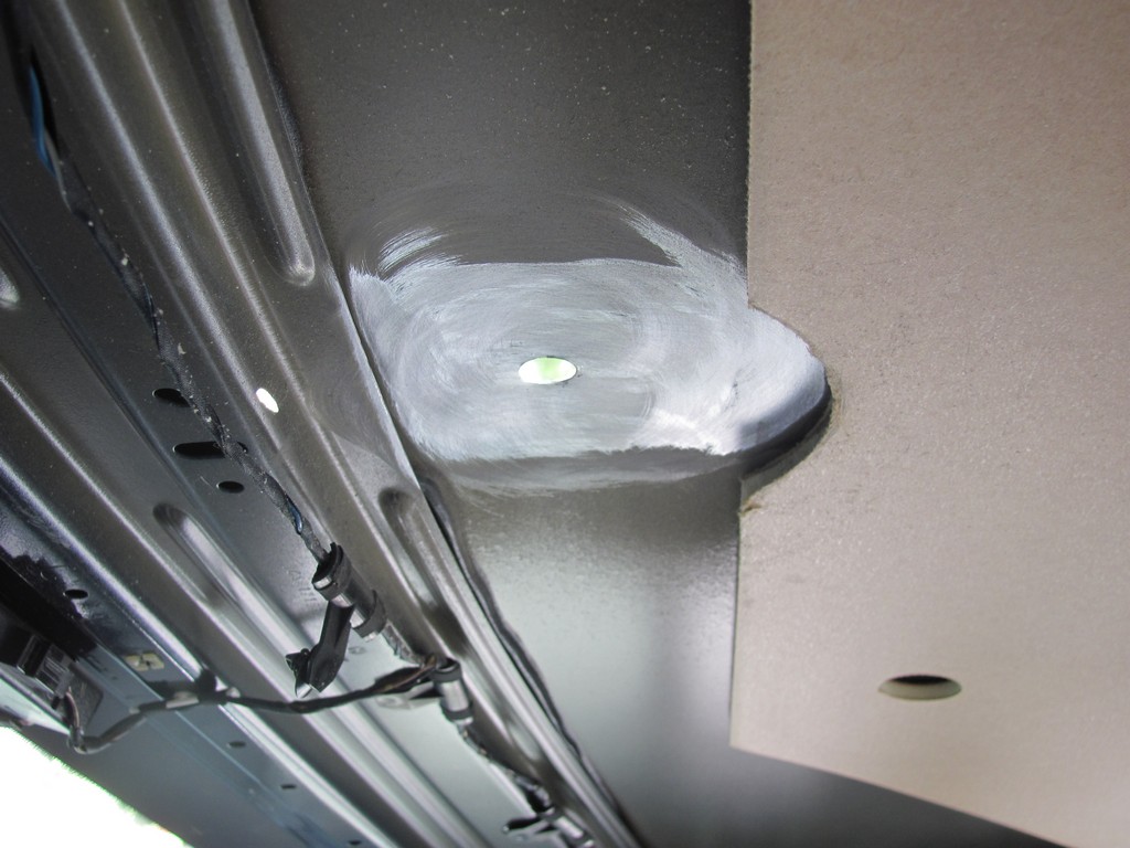

Далее с помощью вот такого нехитрого инструмента зачищаем место под усилителем от краски. Это нужно для надёжной массы антенны. Нет массы - нет связи.

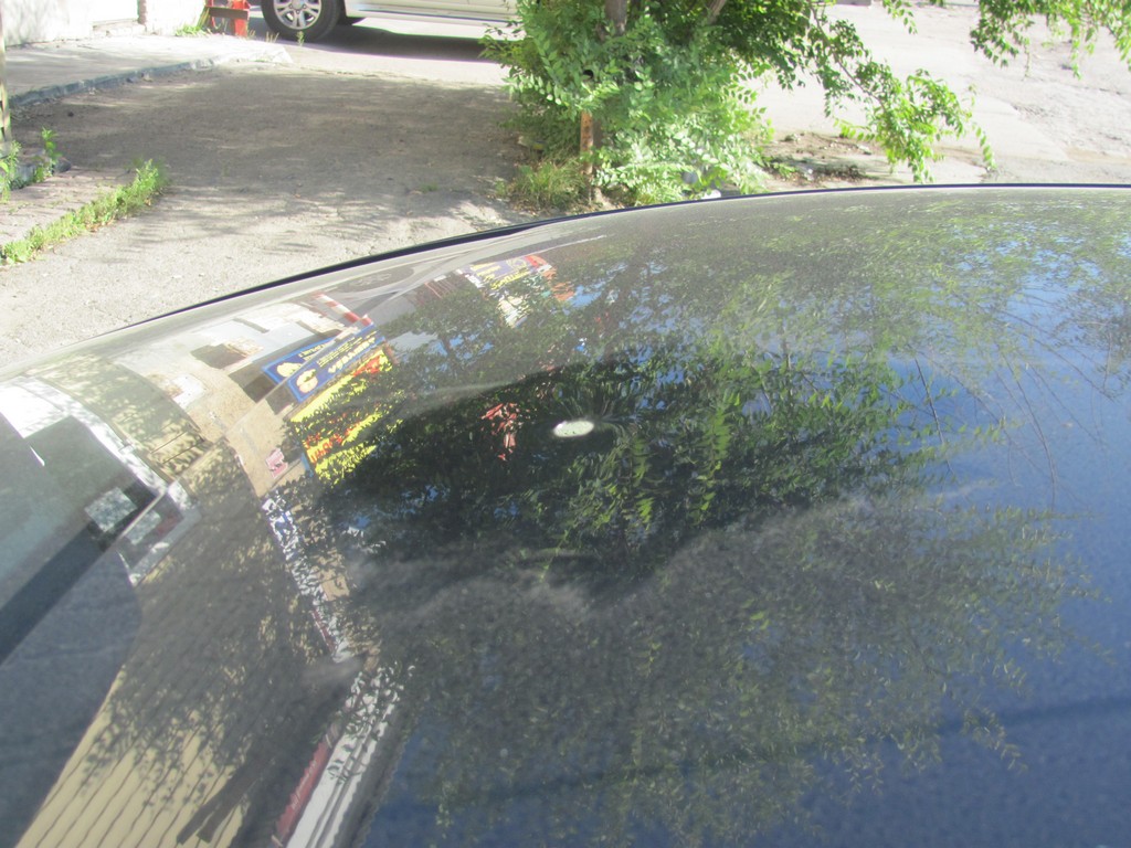

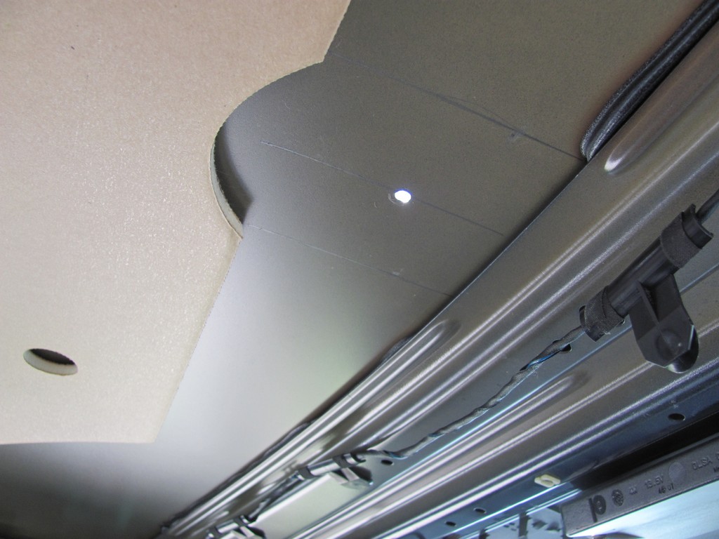

И увеличиваем дырку в усилителе и в крыше до необходимого диаметра. У меня это 13 мм:
Вот так это выглядит снаружи. Красота :)
Далее зачищаем сторону усилителя, которая будет касаться крыши, собираем антенну, а усилитель заклёпками закрепляем к ребру жёсткости кузова:
Закрываем защитный колпачок и укладываем провод. Провод фиксируем нейлоновыми стяжками.

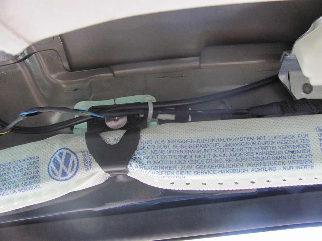

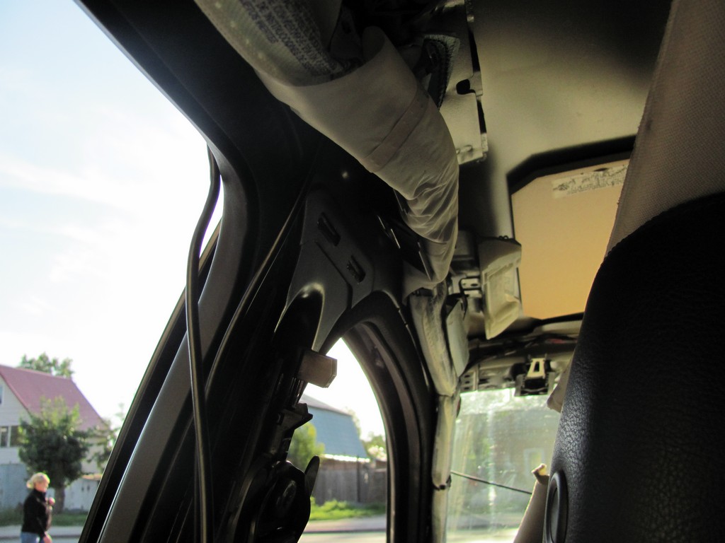

Над дверьми располагаются подушки безопасности, под них ничего проводить нельзя, только сверху:
Доводим провод до средней стойки с спускаем его вниз. Рация будет стоять в бардачке между передними сиденьями. Здесь на фото два провода, тот что левее - от магнитки. "Наш" провод идёт вниз по стойке

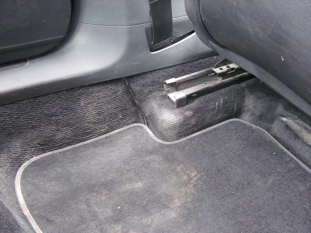

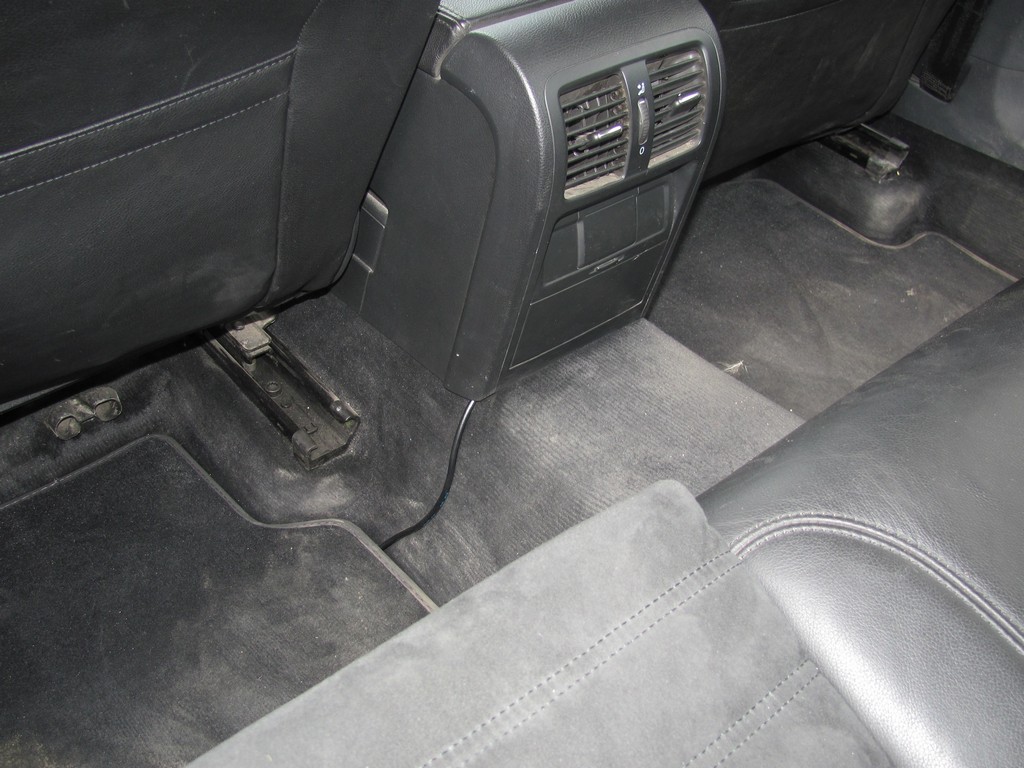

После стойки провод заходит под коврик и далее - в бардачок.

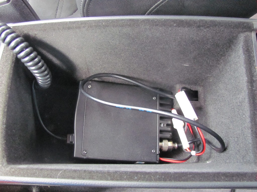

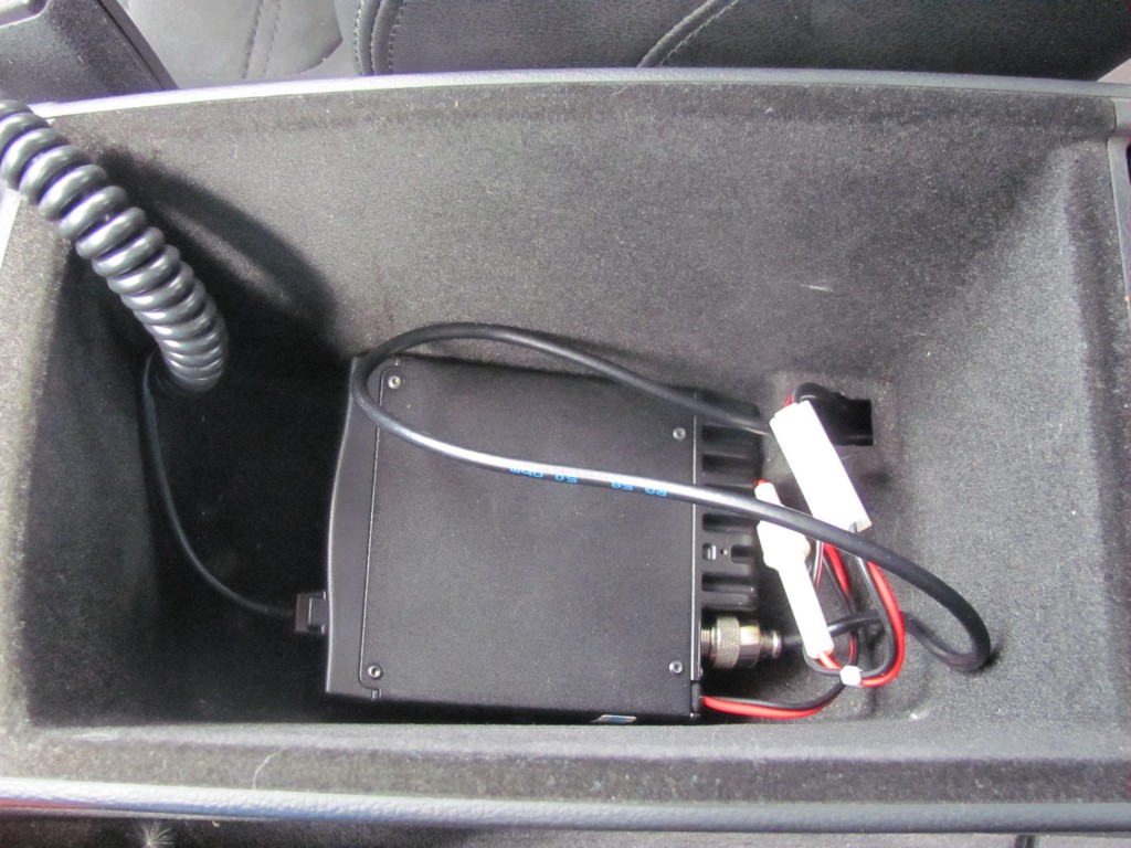

Я не снял разборку бардачка, но делается это очень просто. Нужно вытащить нижнюю крышку и отвернуть два самореза. После этого крышку бардачку нужно обязательно опустить и заднюю часть можно раскрыть. Там можно взять 12 вольт для питания рации (от прикуривателя пассажиров) и там же просовываем антенный провод внутрь бардачка. Осталось всё соединить

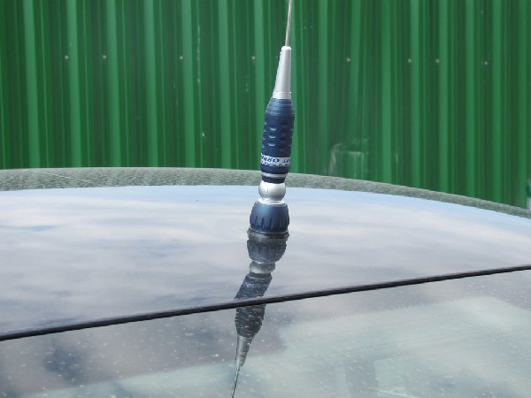

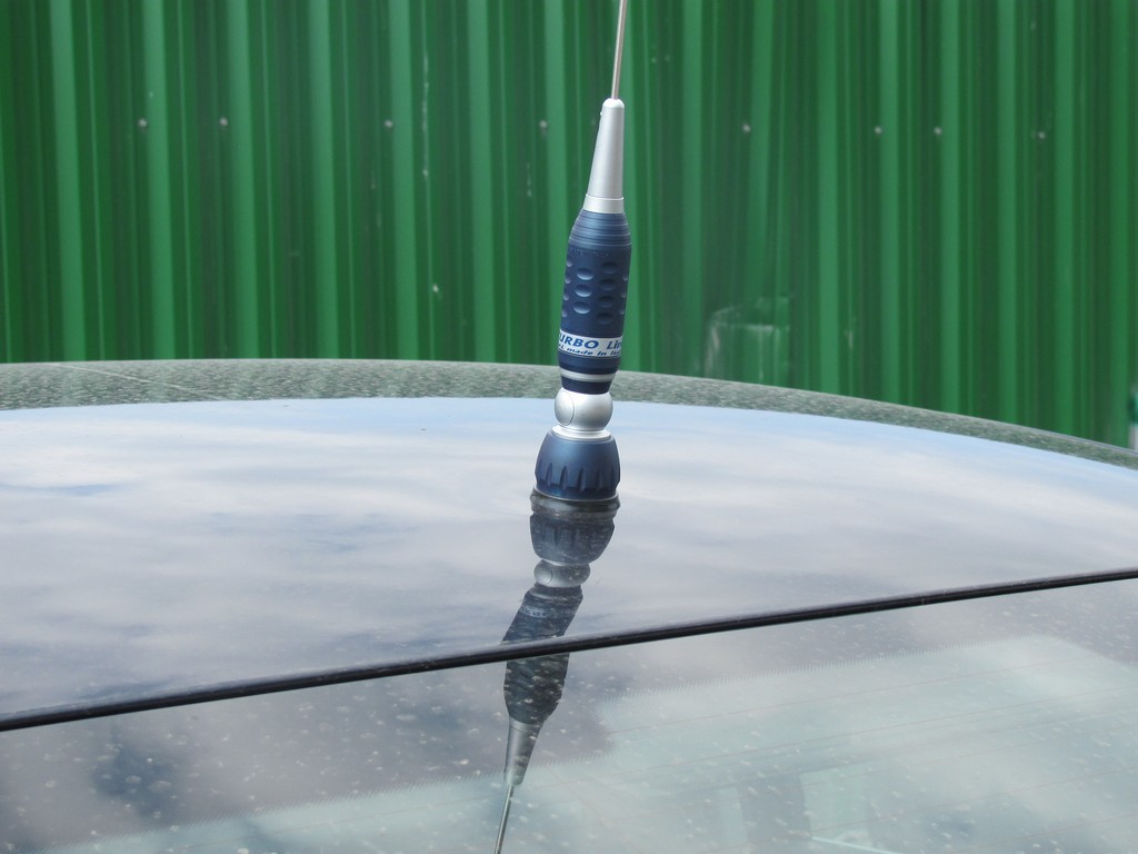

Теперь сверху есть новая антенна:
А внутри новая рация :)

Молодца :good: на я бы убрал провод антенны под ковер
Сообщение Comm » 10 авг 2014, 20:48
Скажу честно - торопился, поэтому не стал засовывать его под ковёр, тем более рядом был аналогичный от магнитки, который год пролежал под ковриком и на вид как новый. Но при случае уберу конечно под ковёр
