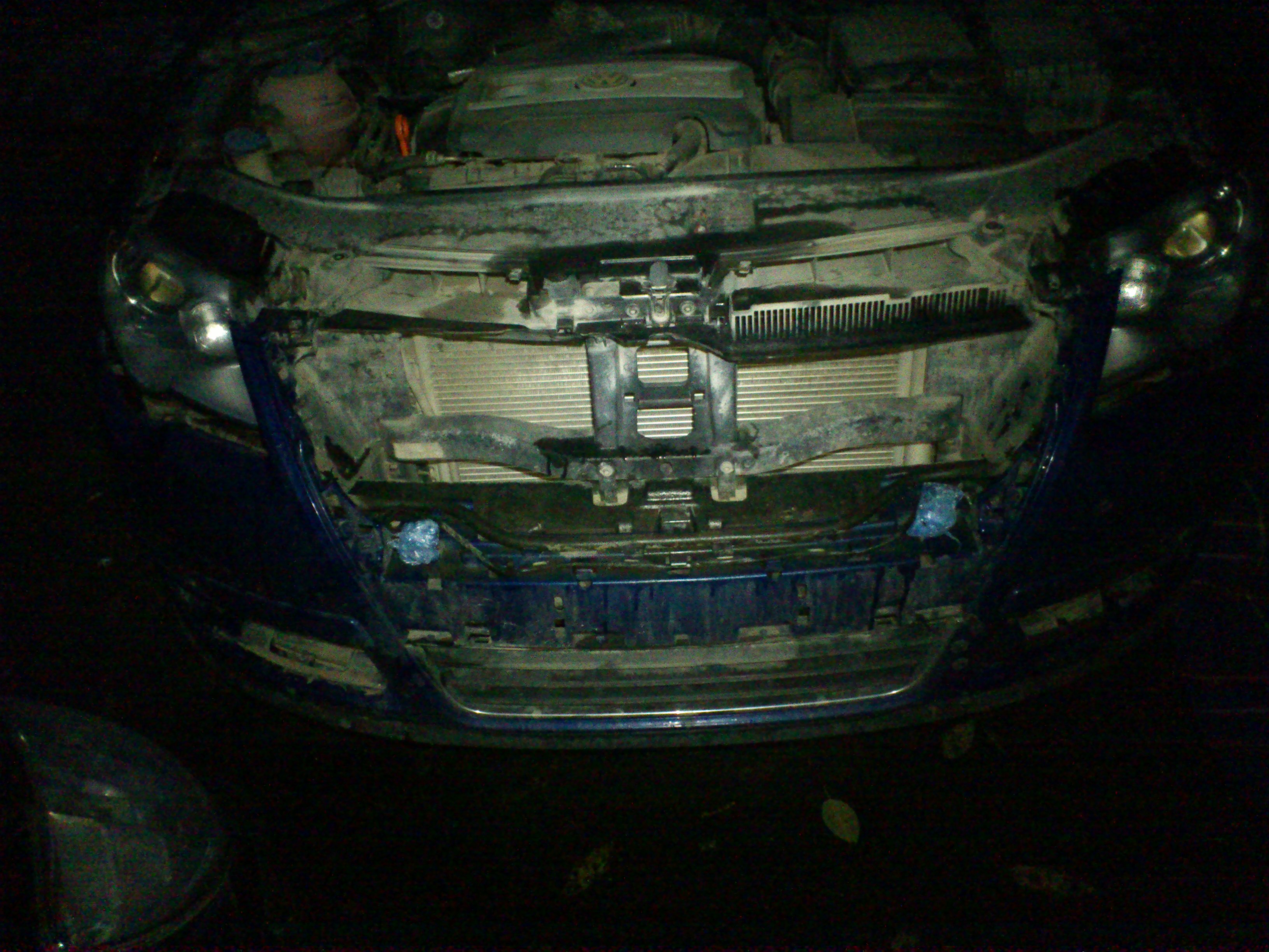

день 1-й.
начал сверху , 8 шт торксов , включая крепление решетки радиатора . снял решетку и сразу стало веселее, не так-то уж и сложно оказалось :)

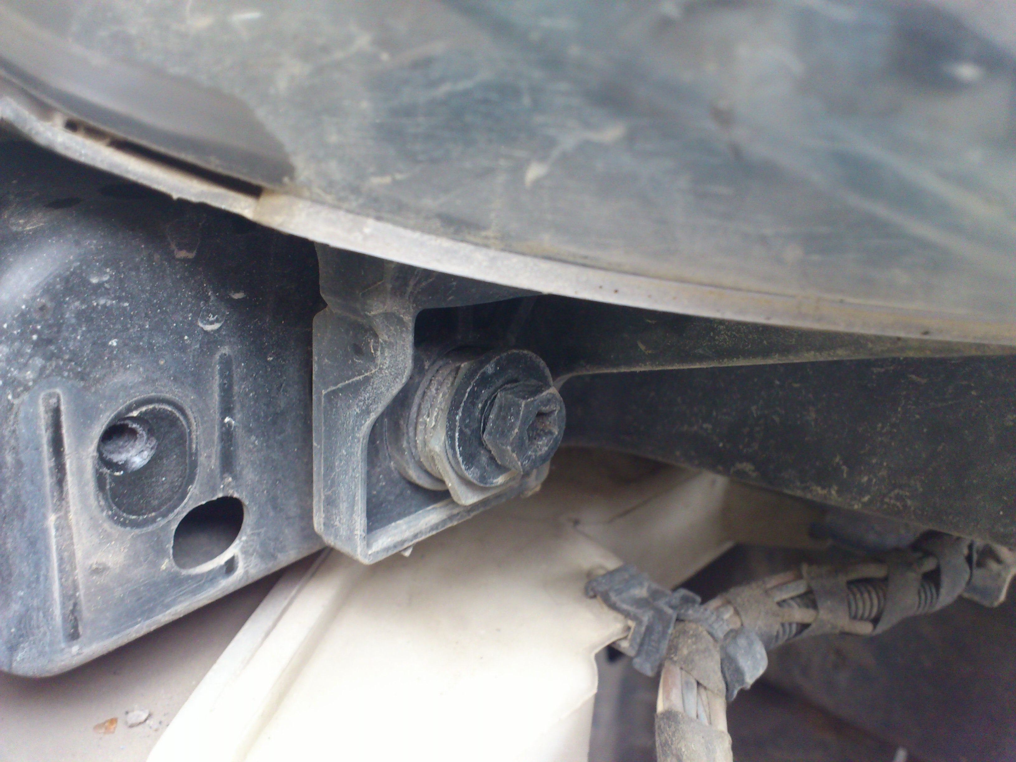

далее раскрутил все торксы под днищем, бита Т25. принцип простой - какой увидел, такой и раскрутил, всего 6 вроде. А самые неприметные саморезы вот здесь, в уголке , на фото

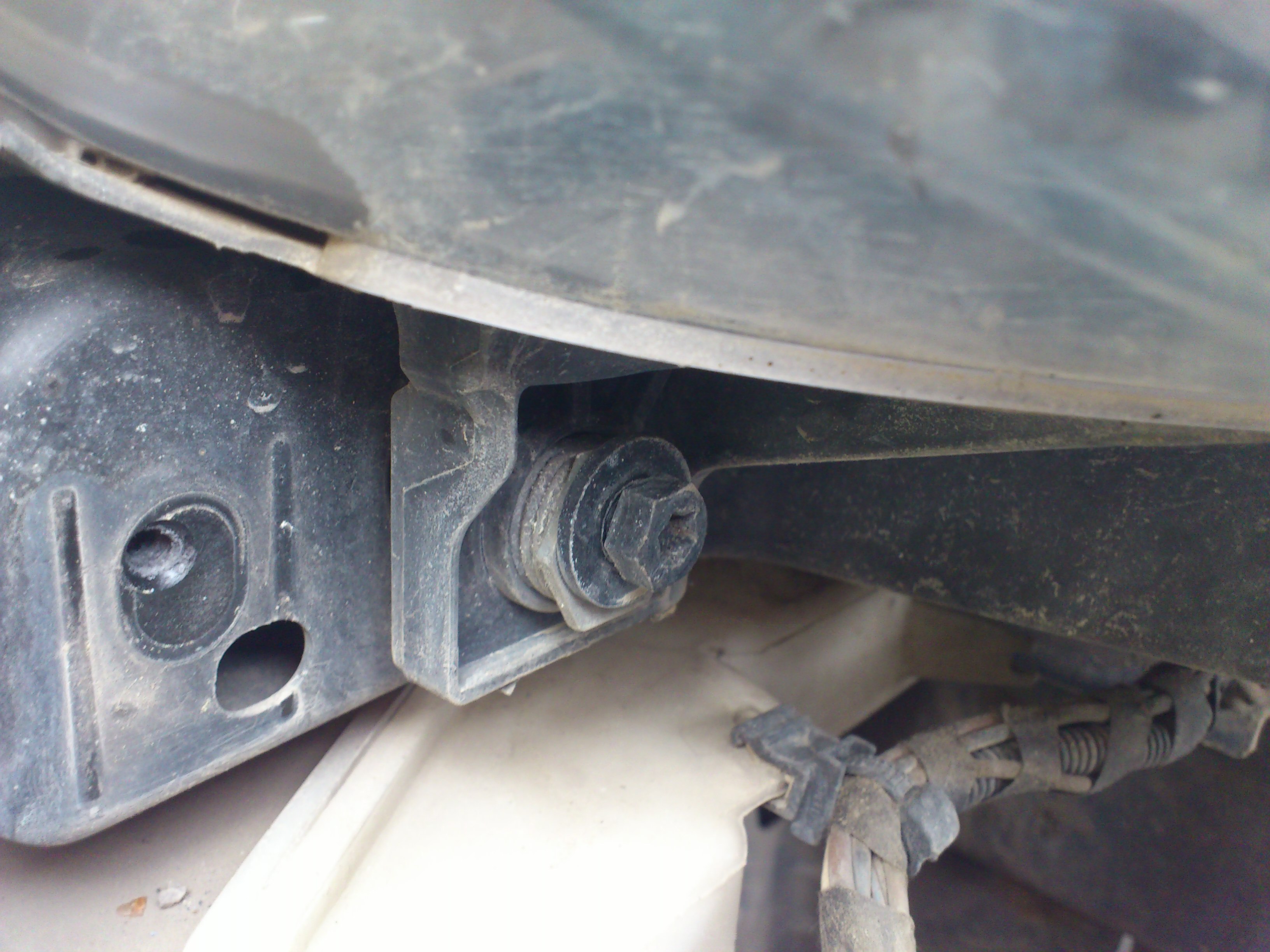

с правой стороны долго не мог найти одну гайку, смотрел на нижнюю и думал что она верхняя ))) и еще ниже выглядывал .
фото шпилек , для понимания на какой они высоте и где искать
понадобился ключ с головкой на 10, удлинитель 250 мм, шарнирный адаптер, трубчатый ключ, WD-40. Сбрызнул , пару оборотов торцевым ключом сделал, потом трубчатым от руки, усилие небольшое, к счастью. Это была йога какая-то.. ни какой удобной позы не займешь ..

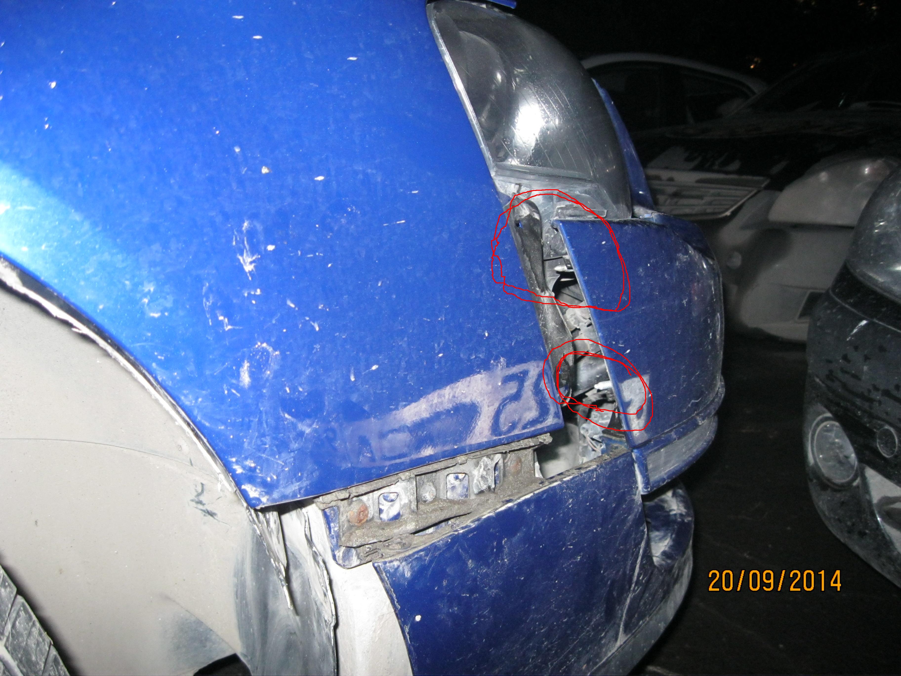

далее защелки. вот до этого дня вашпе не знал что это такое и куда тянуть, откуда отжимать чтобы они отщелкнулись. Наобум потянул на себя от арки и о чудо ! ! бампер стал отходить с похрустыванием.
всё, на этом день первый окончен, бампер в свободном состоянии , выдвинут, поворотники и фароомыватель НЕ отсоединял .

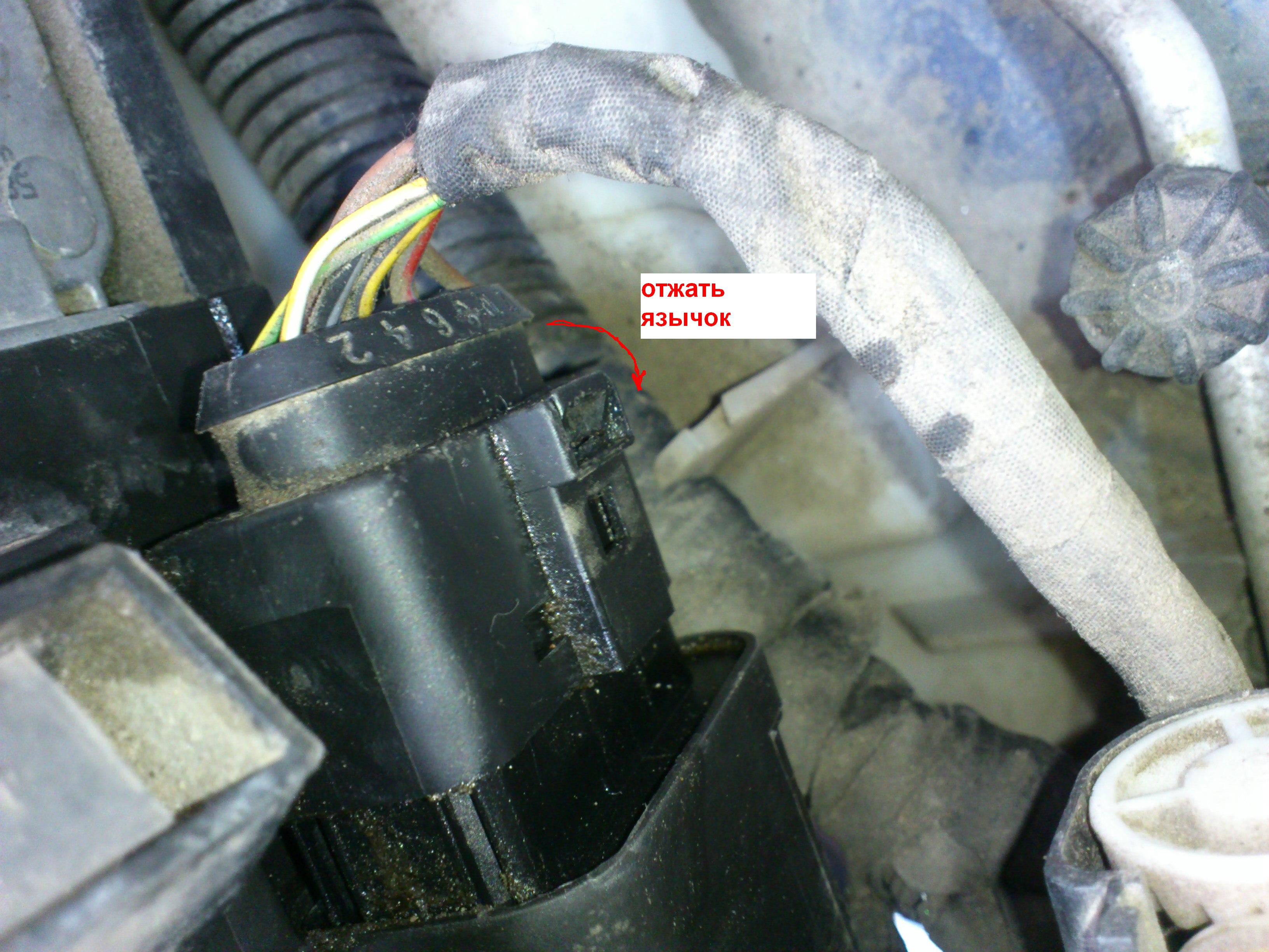

- фишку питания лучше сразу сдернуть, так как потом, когда фару освободишь, закислившуюся фишку проблема снять да и фара болтается теперь.
я сначала WD-40 и шлицевой отверткой пошатал. Есть защелка хитрая, специально для русского мозга ). можно расконектить фишку и наживить обратно.

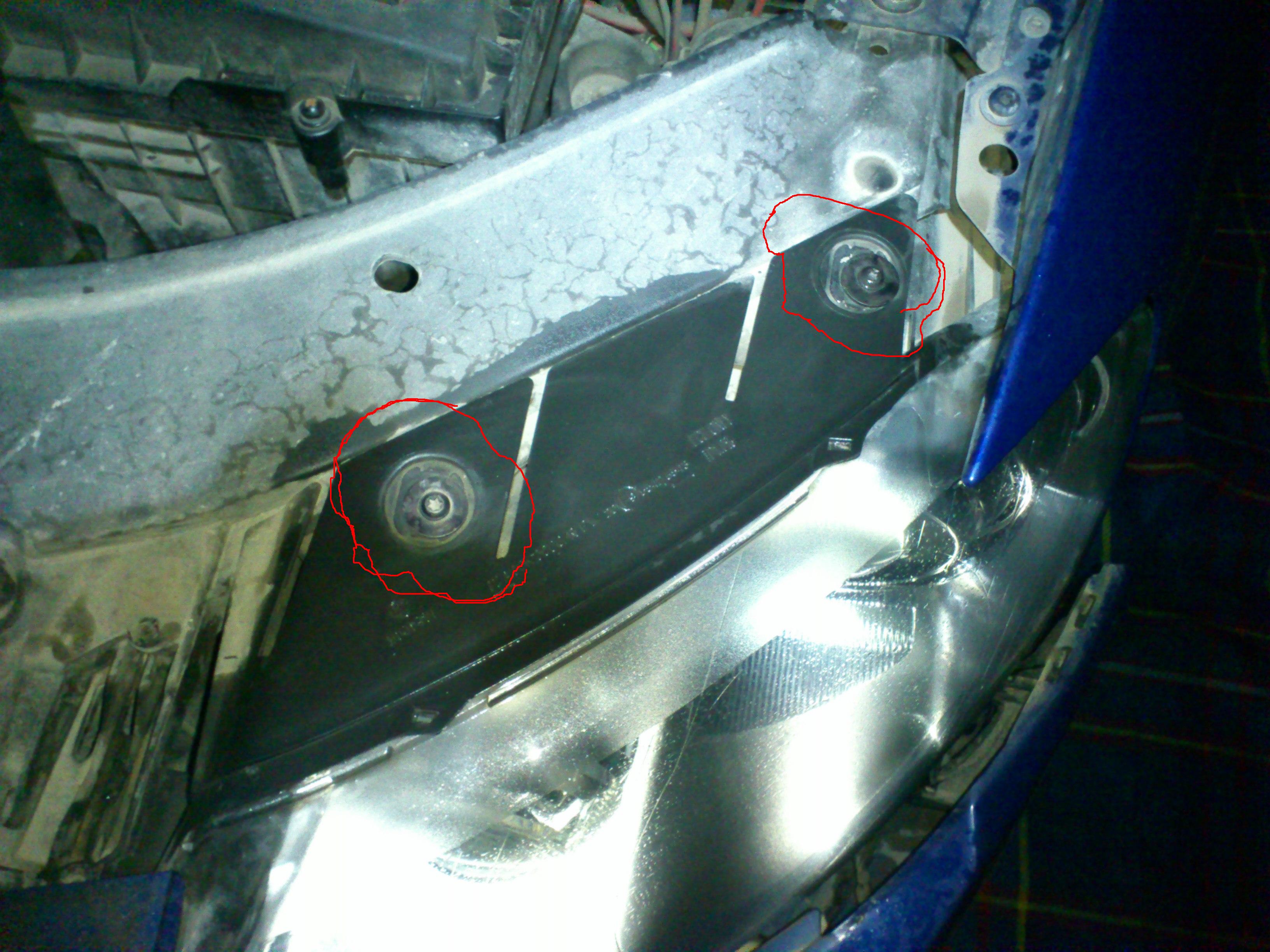

откручиваем 2 торкса сверху
и 2 крепления фары на торксах Т30 + 3 крепления планки под фарой на торксах Т25

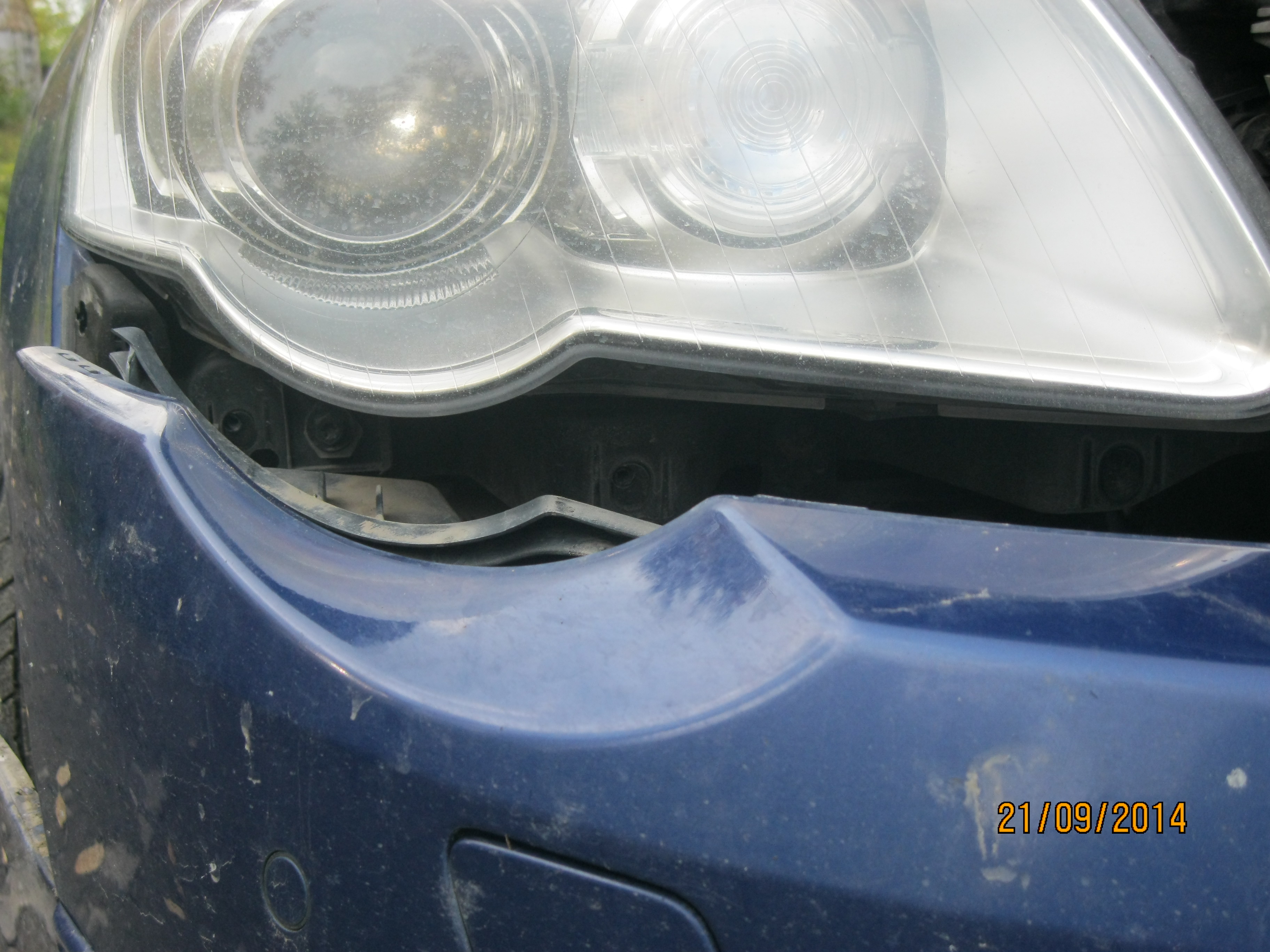

как-то получилось что справа у меня бампер отъехал больше чем справа, поэтому крутил отверками. А вот слева все крепления Г-образными ключами-торксами, рука пролезла, а отвертка нет . Возможно, из-за разной длины трубопроводов фароомывателя.

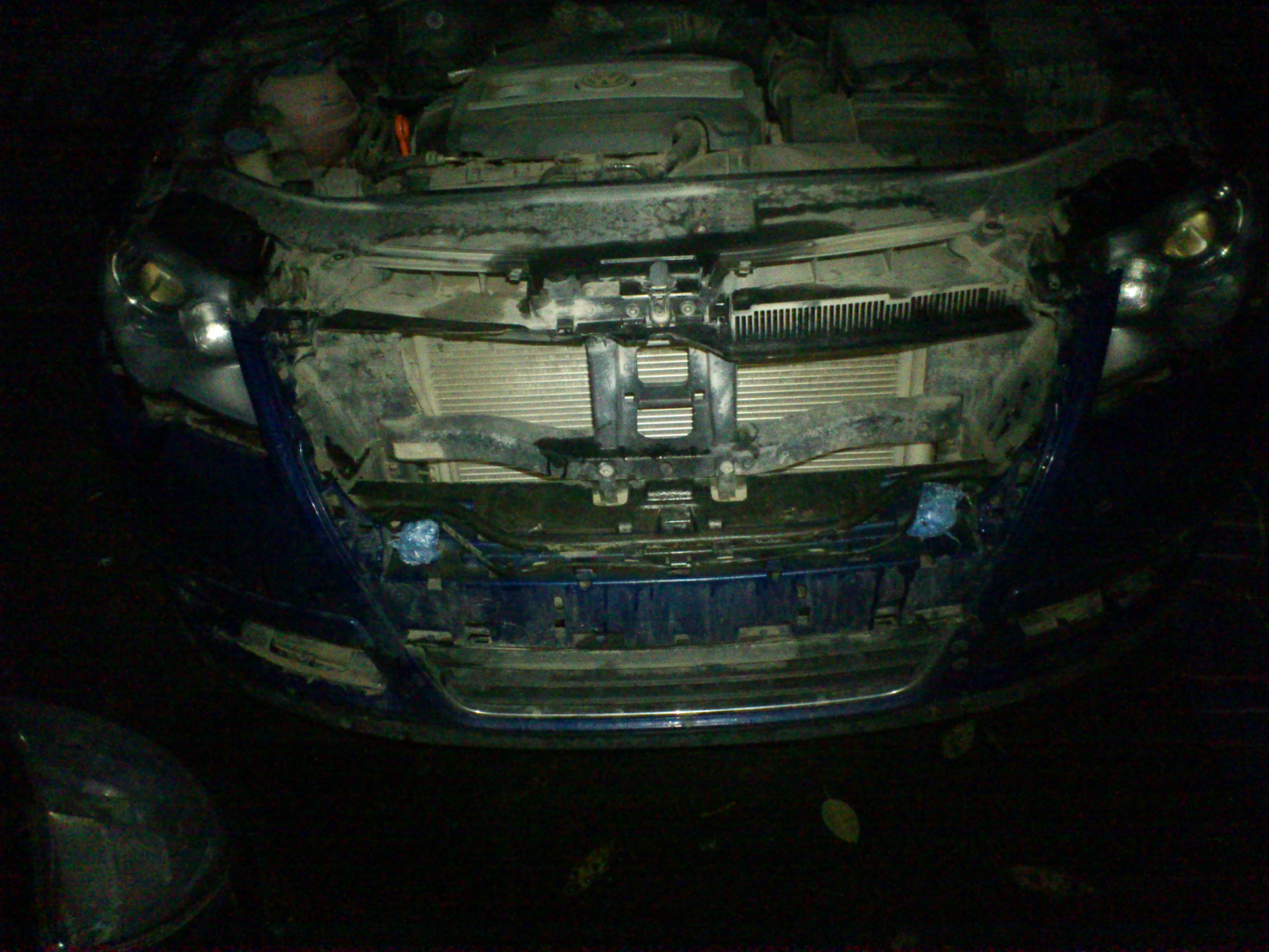

вуаля, фары на свободе, принялся оттирать все поверхности от грязи в радиусе 30 см от установки фар. Потому что, мама дорогая, сколько было говна всякого... одной земли можно было с горшочек насобирать :( .. и это меня сподвигло на покупку автопылесоса и курить форум по поводу грязе-изоляции подкапотного пространства .
