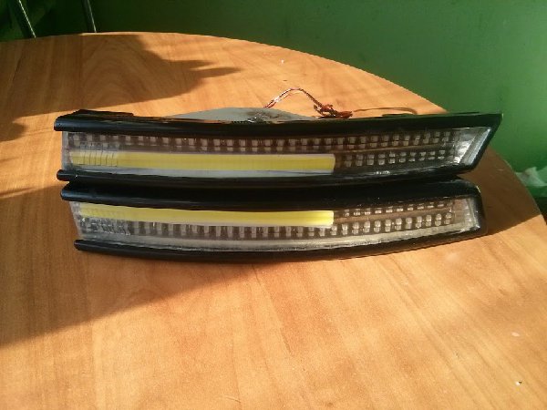

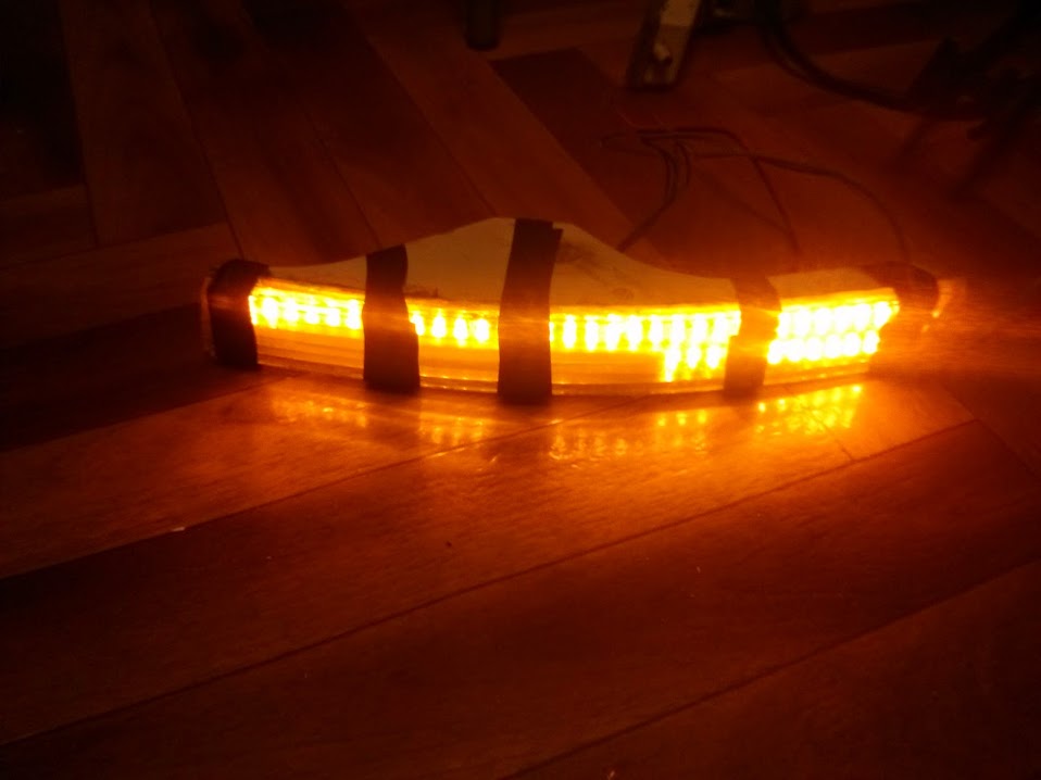

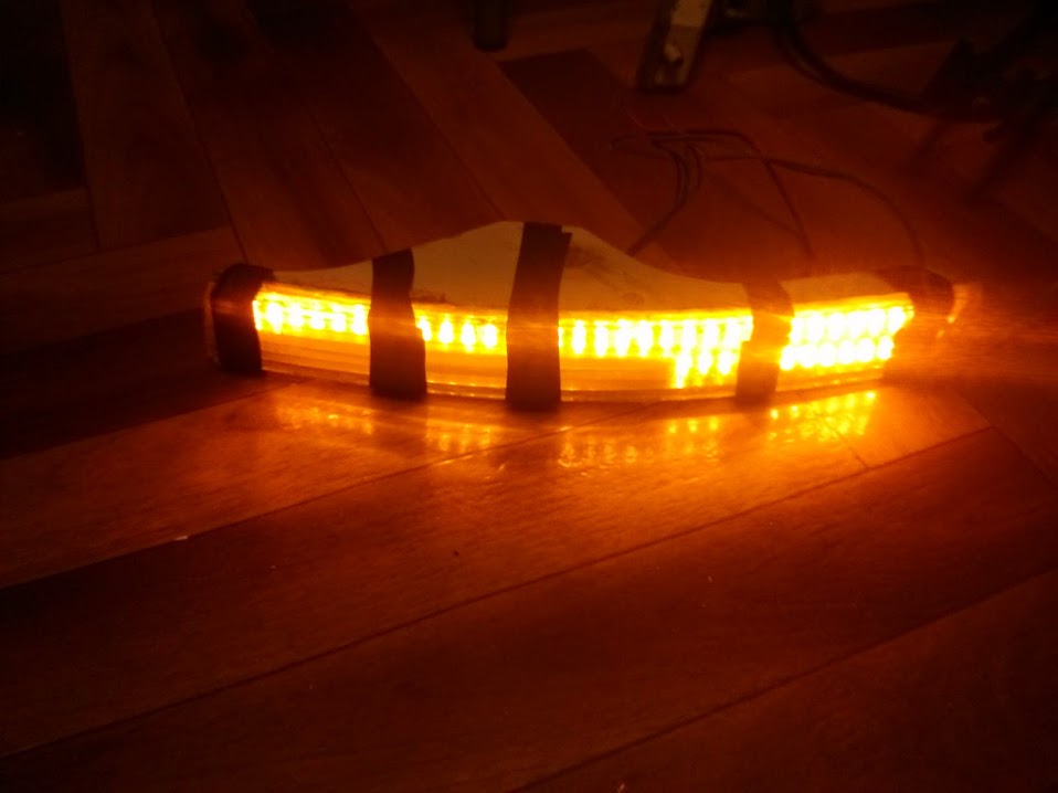

Всем добрый день. Вот созрел выставить свой фотоотчет по установке ДХО в передние поворотники. После преобразования своих поворотников в светодиодные решил также сделать светодиоды в зеркала. Отчет не стал выкладывать (уже есть на форуме такой), а потом после 3х неудачных установок ДХО, решил их разместить в поворотники.
http://b6club.ru/viewtopic.php?f=54&t=19399

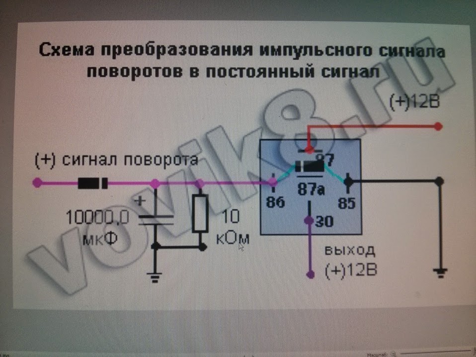

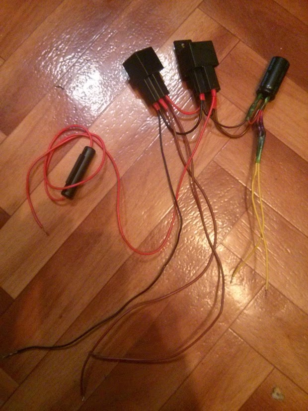

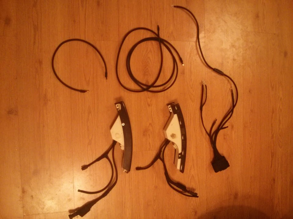

Продолжение. На каждое ДХО в паралель посадил конденсатор 10000мФ 25в.
По этой схемке сделал блок притухания ДХО при включении поворотов, добавив реле отключающее плюс от ДХО

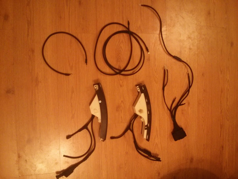

Продолжение
Все провода спрятал в гофру 4,6 мм

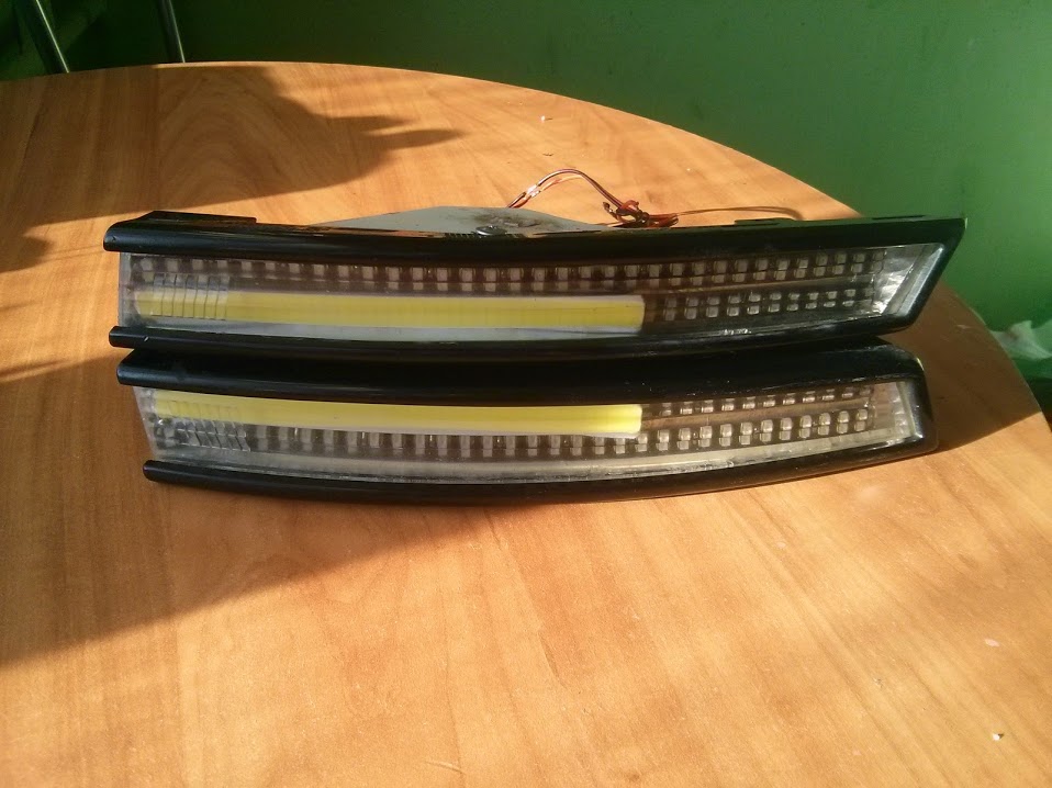

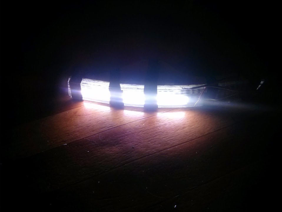

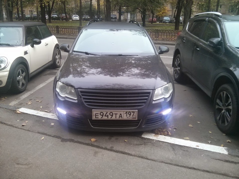

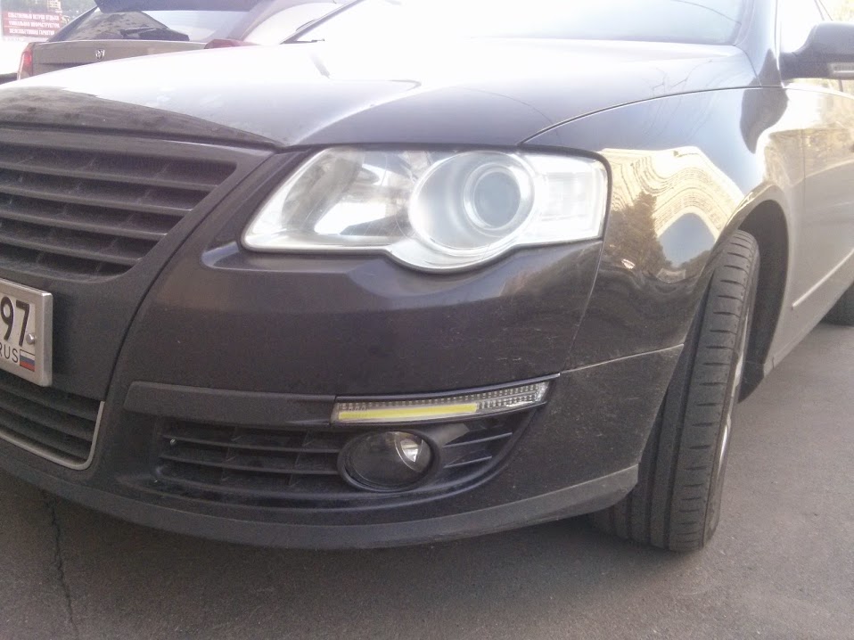

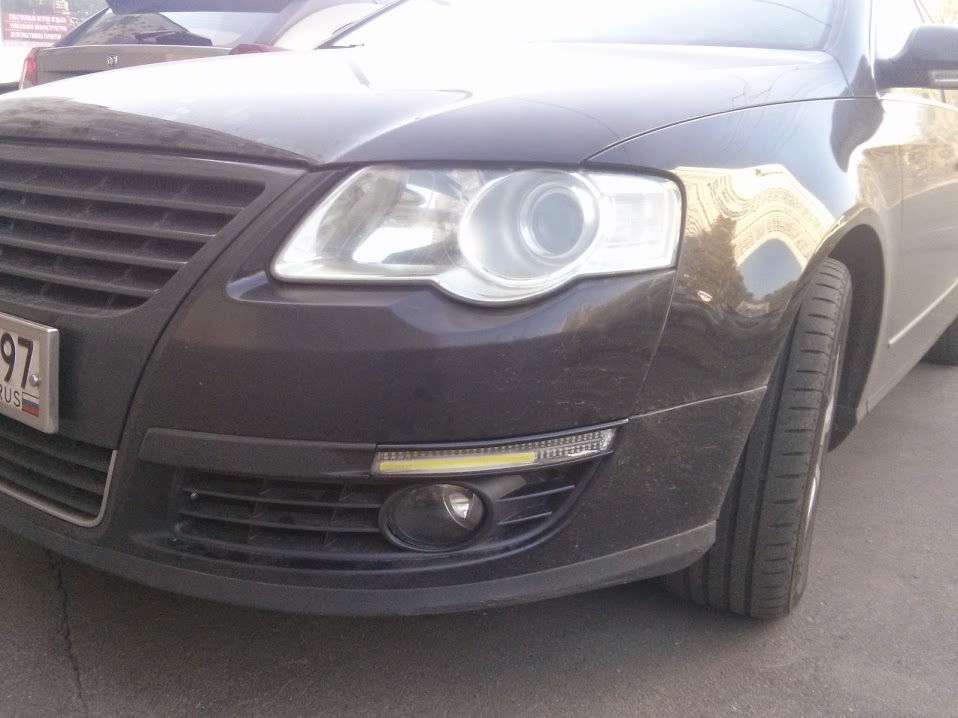

Днем смотрится вот так. Пока посадил на китайский блок ДХО. Спаял по своей схемке из двух реле блок ДХО с притуханием, позже поставлю. А то китайский зависает, один раз вообще ДХО не отключились пока пред не вытащил.
В выключенном состоянии смотрится так.

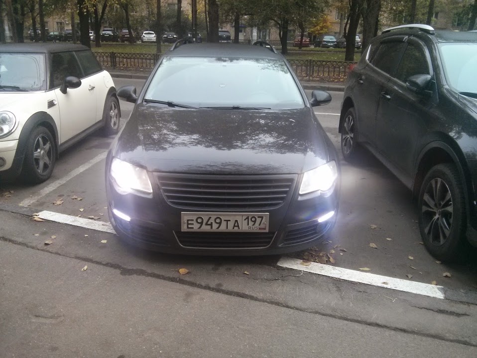

С ближним

Сообщение Captain V » 28 сен 2014, 21:47
Glotov писал(а):расскажите как делали, из чего, где покупали?
Вопрос не понятен. В смысле, что и из-чего? Сами ДХО заказывал в китае http://ru.aliexpress.com/item/1-pairs-U ... 02957.html

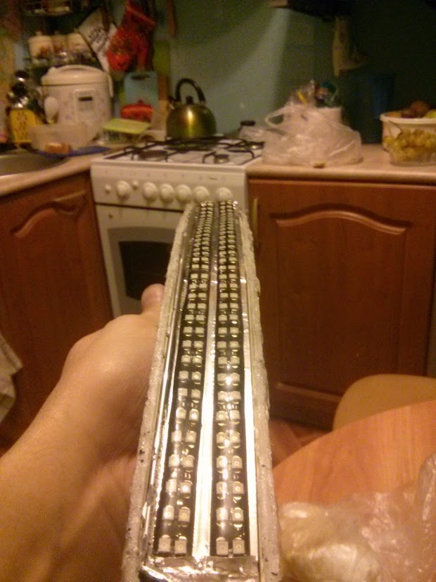

Как делал диодные поворотники ссылка под второй фотографией. viewtopic.php?f=54&t=19399 Отрезал часть диодов от поворотников и на двухсторонний скотч прикрепил ДХО, вывел провода наружу, припаял фишки. Приклеил стекло безцветным моментом.

Сообщение Griffon » 28 сен 2014, 22:23
Captain V писал(а):Днем смотрится вот так. Пока посадил на китайский блок ДХО. Спаял по своей схемке из двух реле блок ДХО с притуханием, позже поставлю. А то китайский зависает, один раз вообще ДХО не отключились пока пред не вытащил.
Толь, очень в глаза бросается планка ходовых огней.Я бы перед установкой покрасил корпус в черный, а так за мысль и исполнение+500 к карме. :)

Сообщение Captain V » 28 сен 2014, 22:53
Griffon писал(а):очень в глаза бросается планка ходовых огней.Я бы перед установкой покрасил корпус в черный
Жень, ты имеешь ввиду покрасить в черный все внутренности? Так планку тоже будет видно. Матовой прозрачной пленкой закатать может не видно будет.

Re: ДХО в передние поворотники
Сообщение Griffon » 28 сен 2014, 23:05
Не я имел ввиду покрасить планку ДХО, а то она белого цвета и слишком выделяется и может быть слегка затонировать стекло поворотника.
Сообщение Captain V » 29 сен 2014, 12:34
Griffon писал(а):Не я имел ввиду покрасить планку ДХО, а то она белого цвета и слишком выделяется и может быть слегка затонировать стекло поворотника.
Жень если покрасить планку ДХО, она будет светить как покрашенная лампочка :D Все китайцы бы красили если бы знали :lol:

А почему при срабатывании поворотника гаснет не только ДХО с той же стороны, но и с другой тоже? Разве не логичнее было бы, чтобы второй ДХО оставался вкл. (не путать с ситуацией когда включена аварийка).
И почему ДХО не гаснут или не притухают когда вкл. ближний?

1. Вероятно потому, что схема управления - одна на обе стороны.
2. Потому-что схема никак не анализирует статус ближнего света. Для анализа нужно парсить пакеты шины CAN. Плюс нужно мониторить ещё статус дальнего, ПТФ и габаритов. Как- см подпись.
