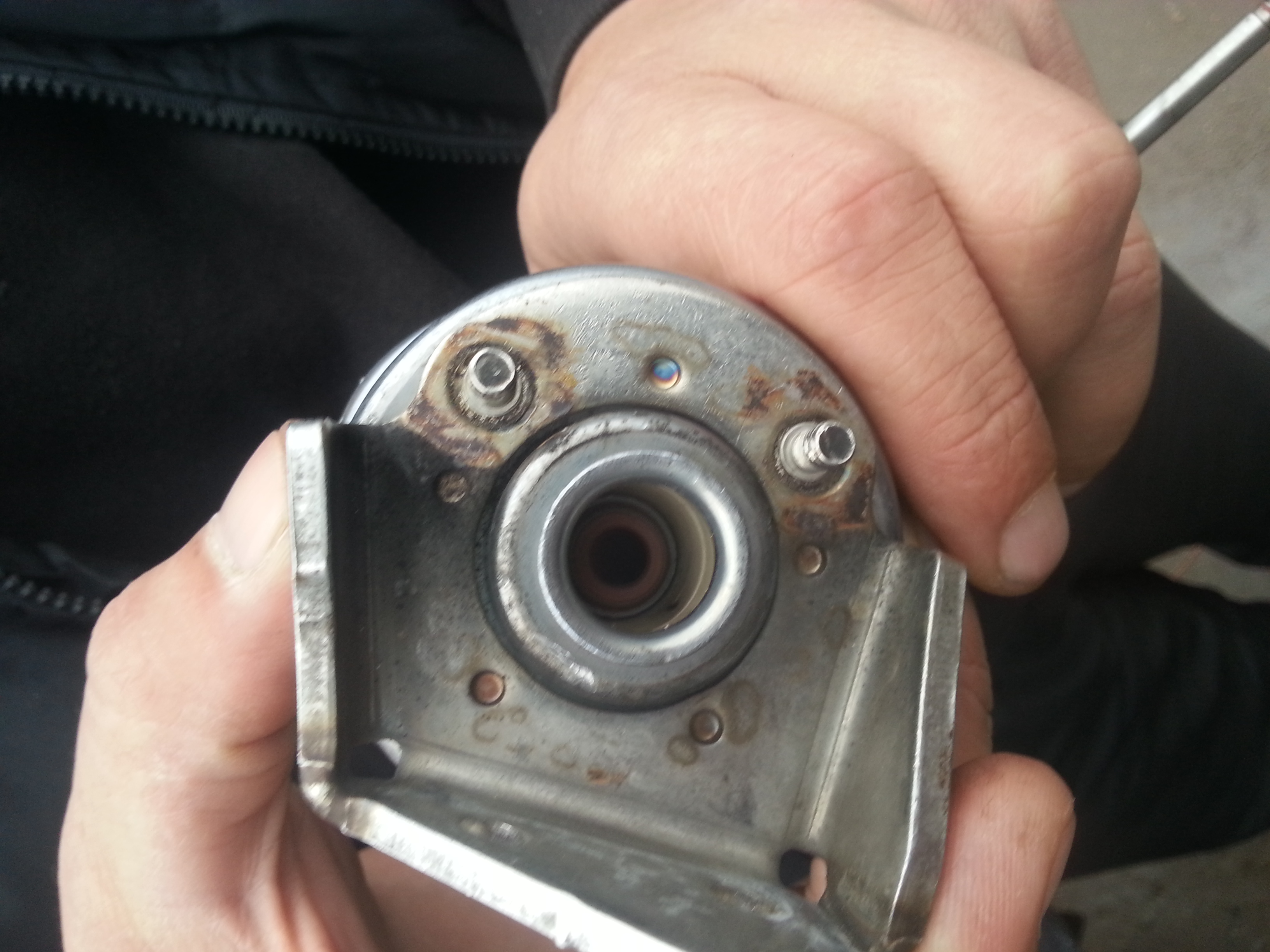

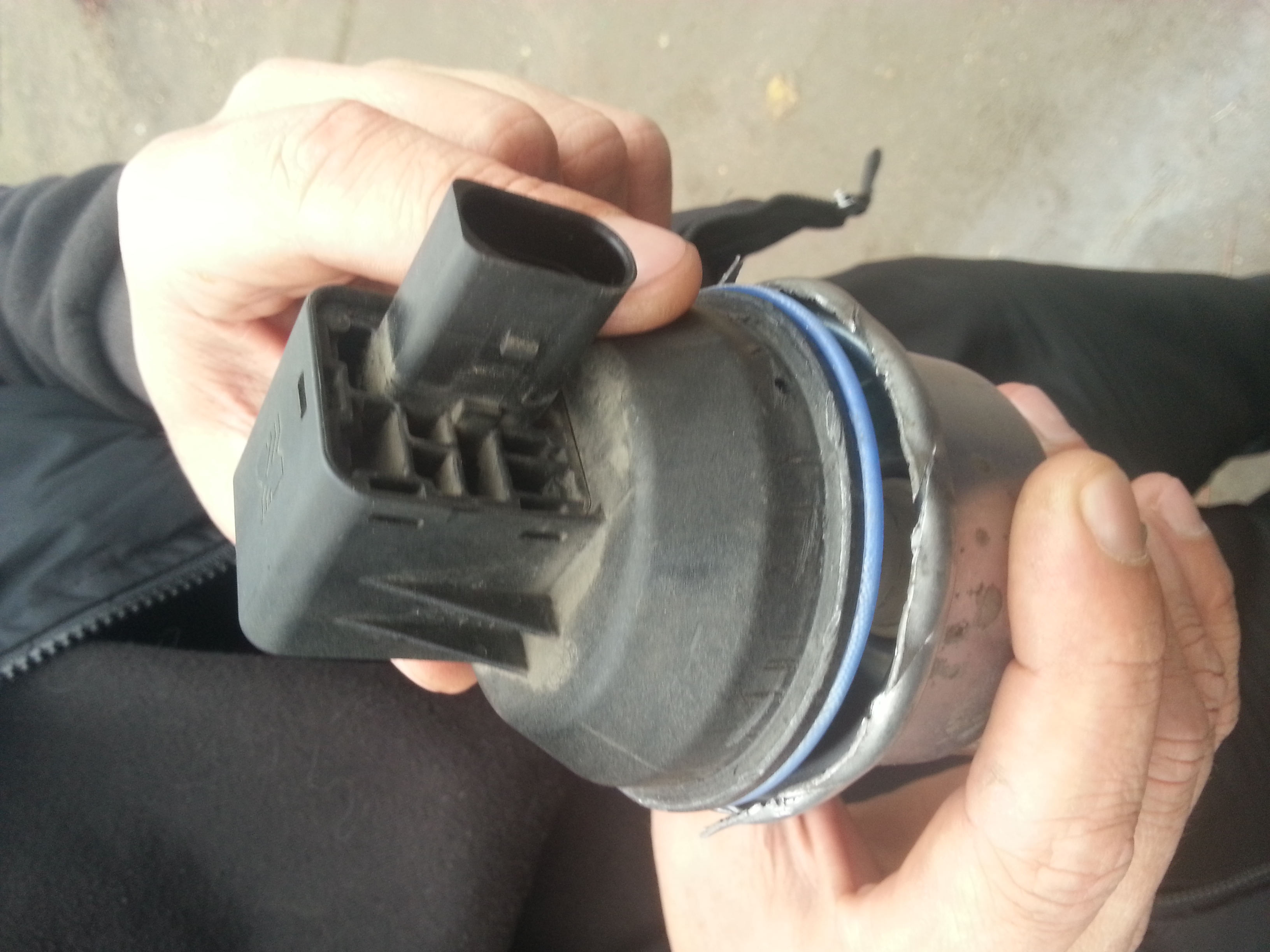

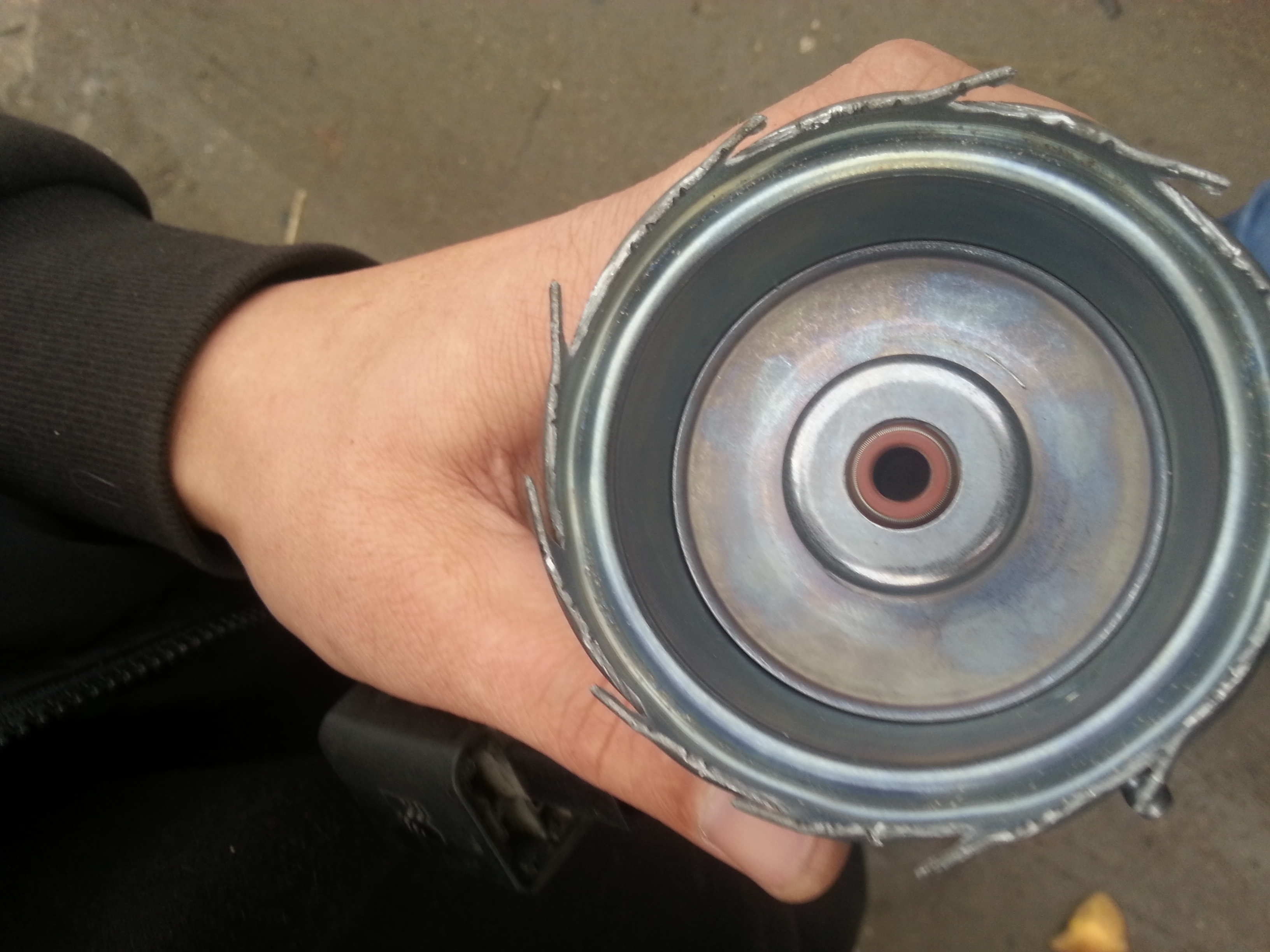

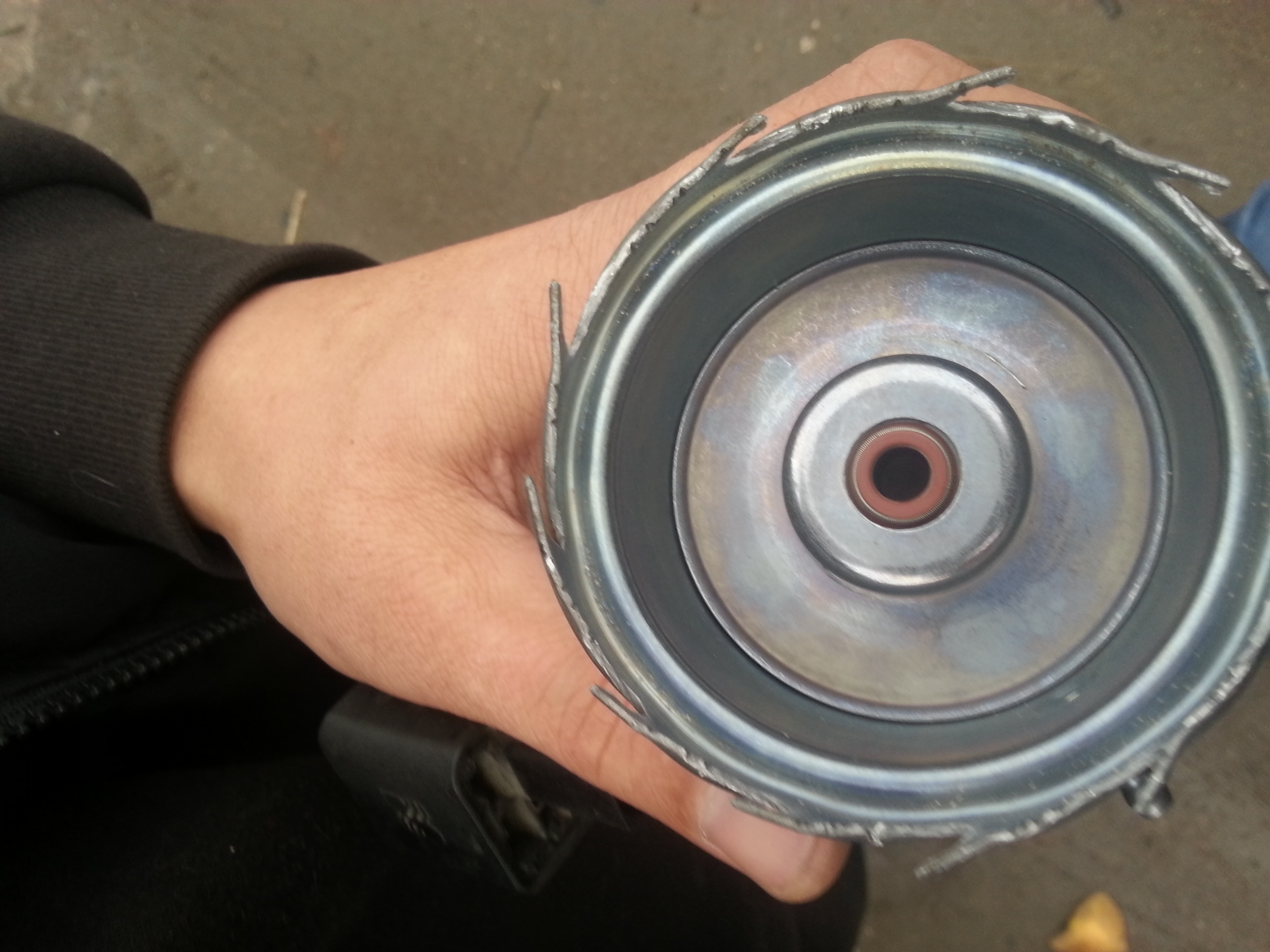

Предыстория загарелась спираль и чек. Диагностика- клапан G581 НЕДОДУВ. Решил разобрать и посмотреть в чем дело. Вскрытие выявило разрыв мембраны.После проделанной работы пробег составил 30000км и 1год так что эксперимент считаю удавшимся.
Предварительно рассверлив посадочное место
На место мембраны были установленны 2 м-с колпачка от жигулей
Клапан был распилен варварским способом

Сообщение passat2 » 02 мар 2015, 22:52
а что за колпачки и как ты потом соединил то что распили?
