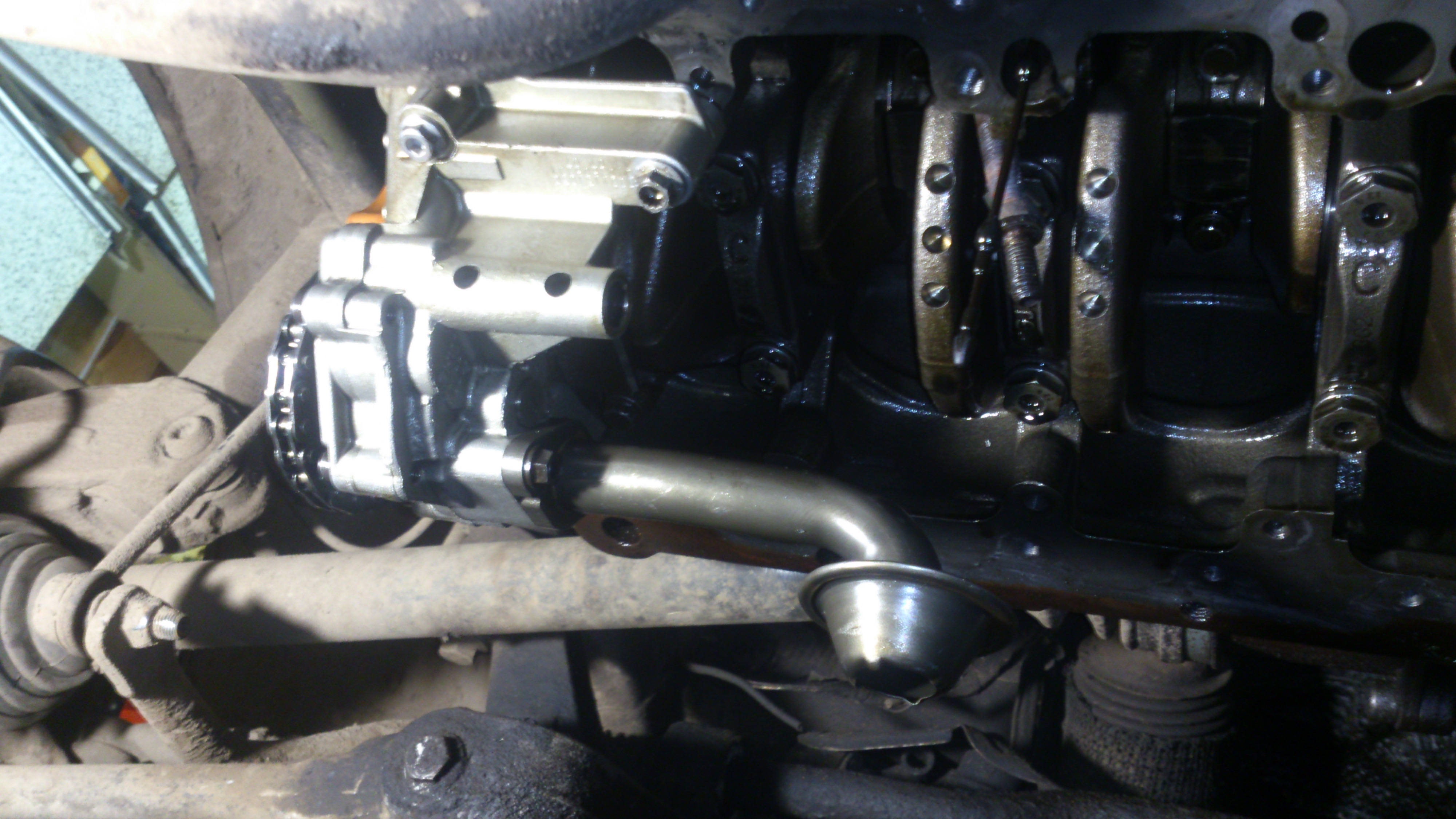

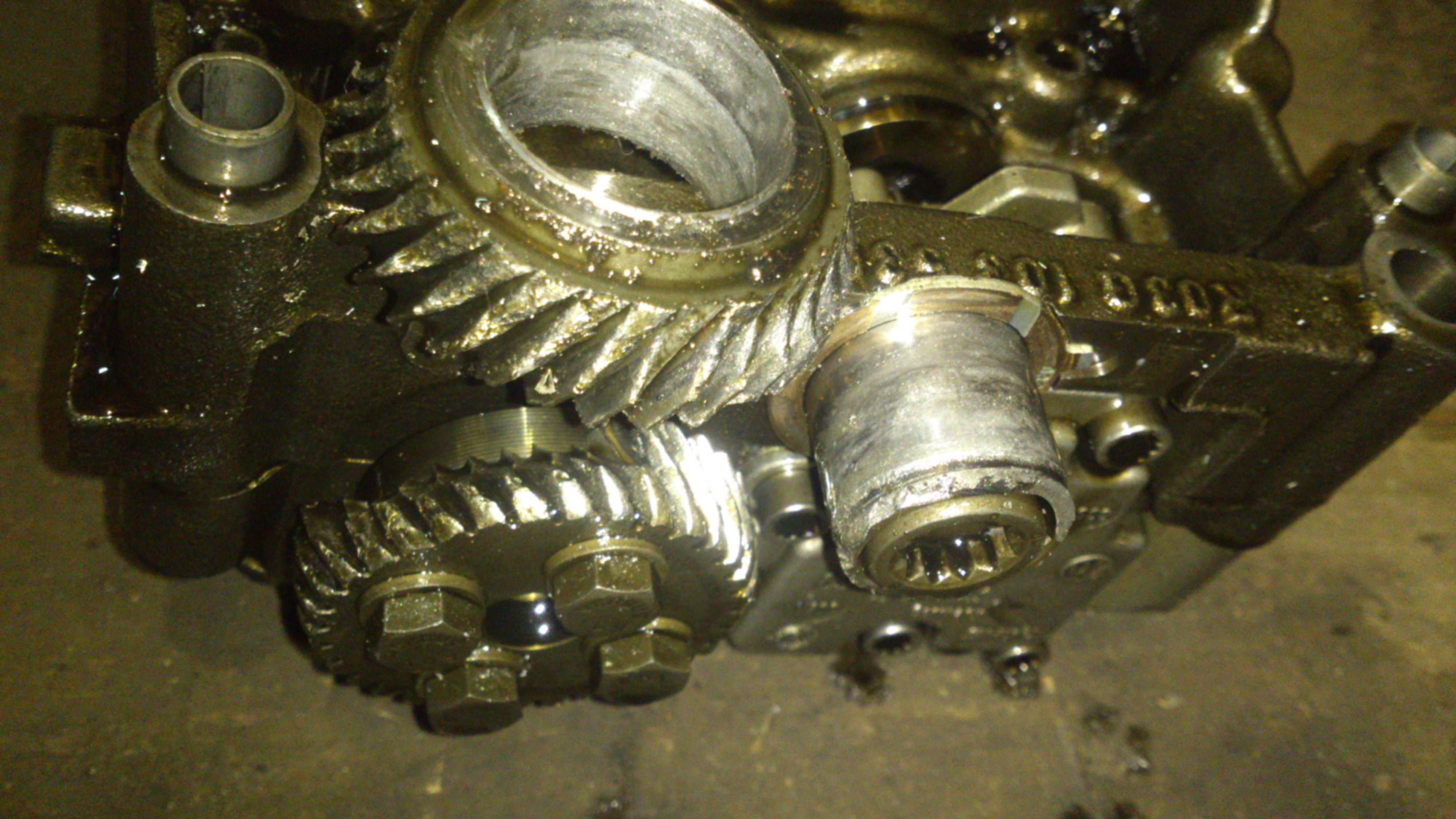

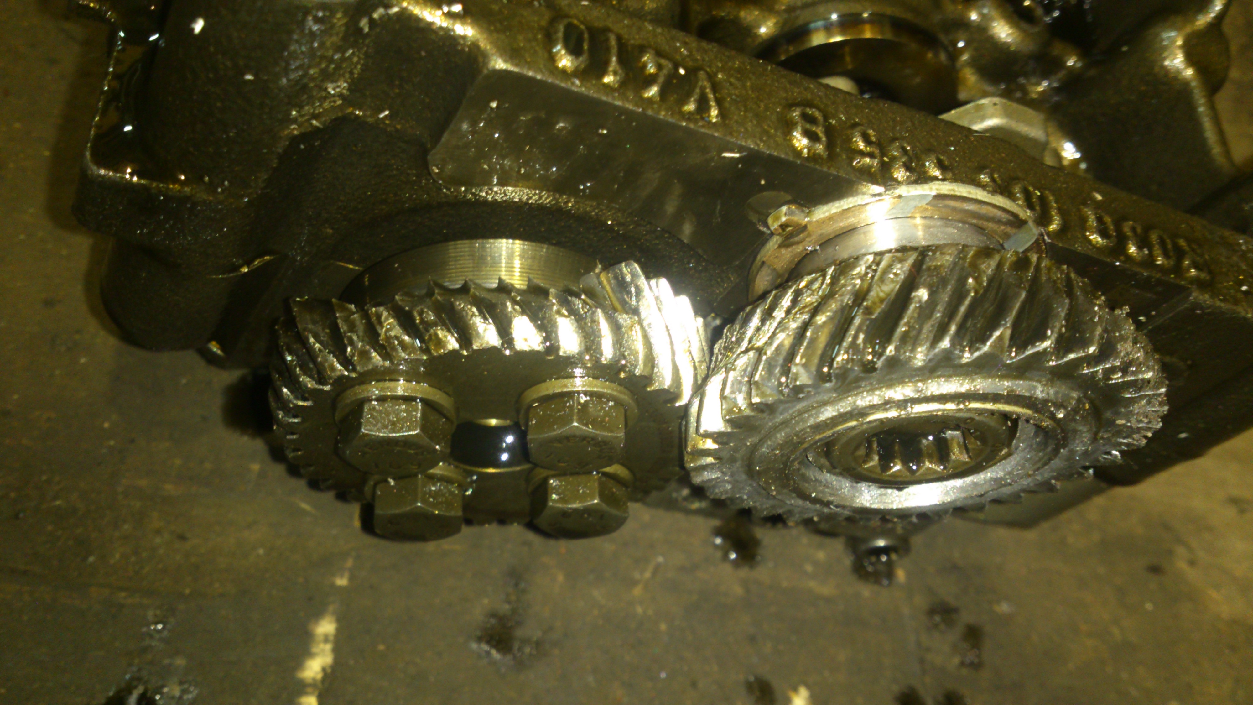

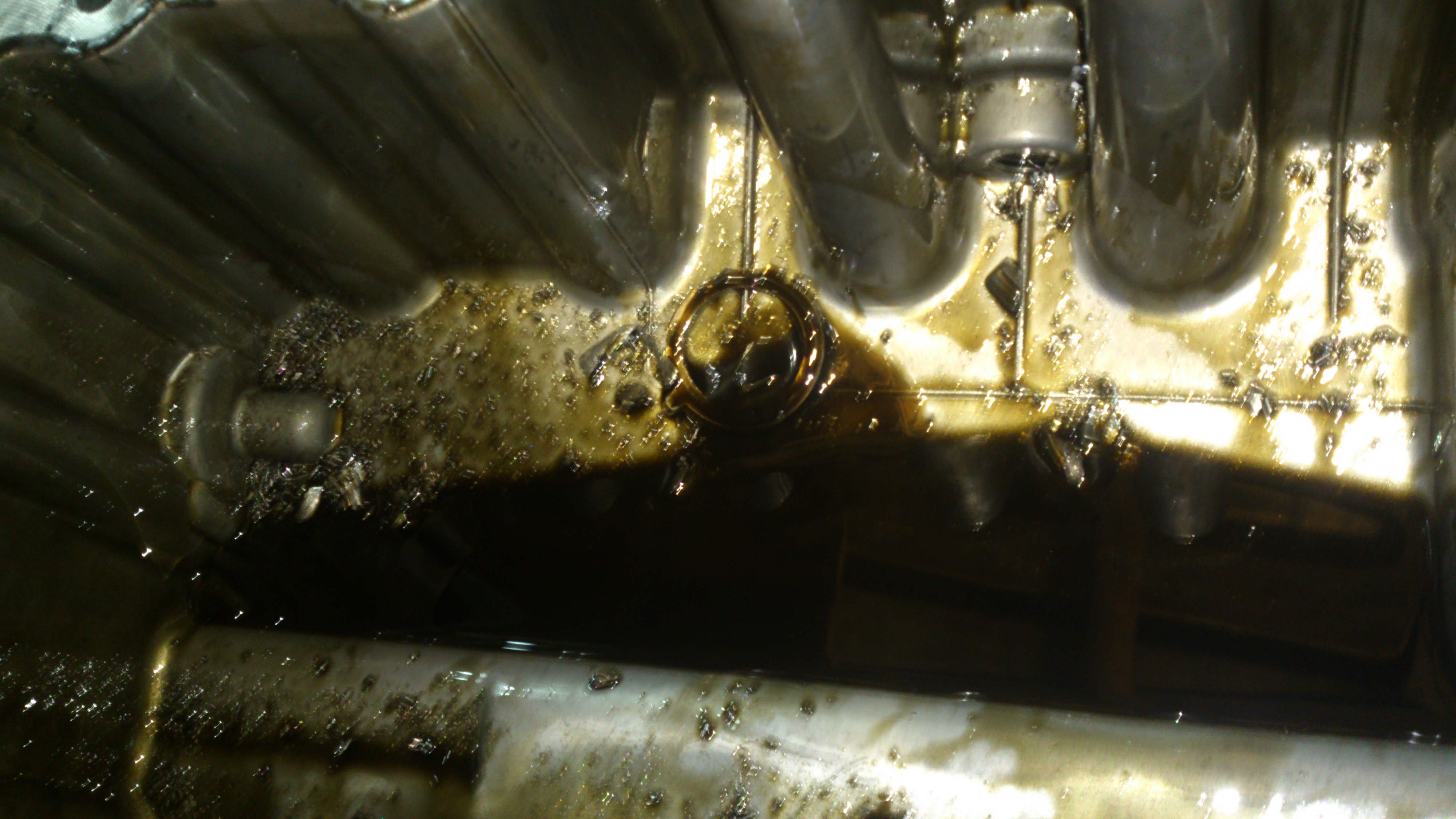

Предыстория пассат 6 2006 год bmp на скорости примерно 145 загорается масленка. Шок, паника, траур. Сраный шестигранник я месяц назад менял :(

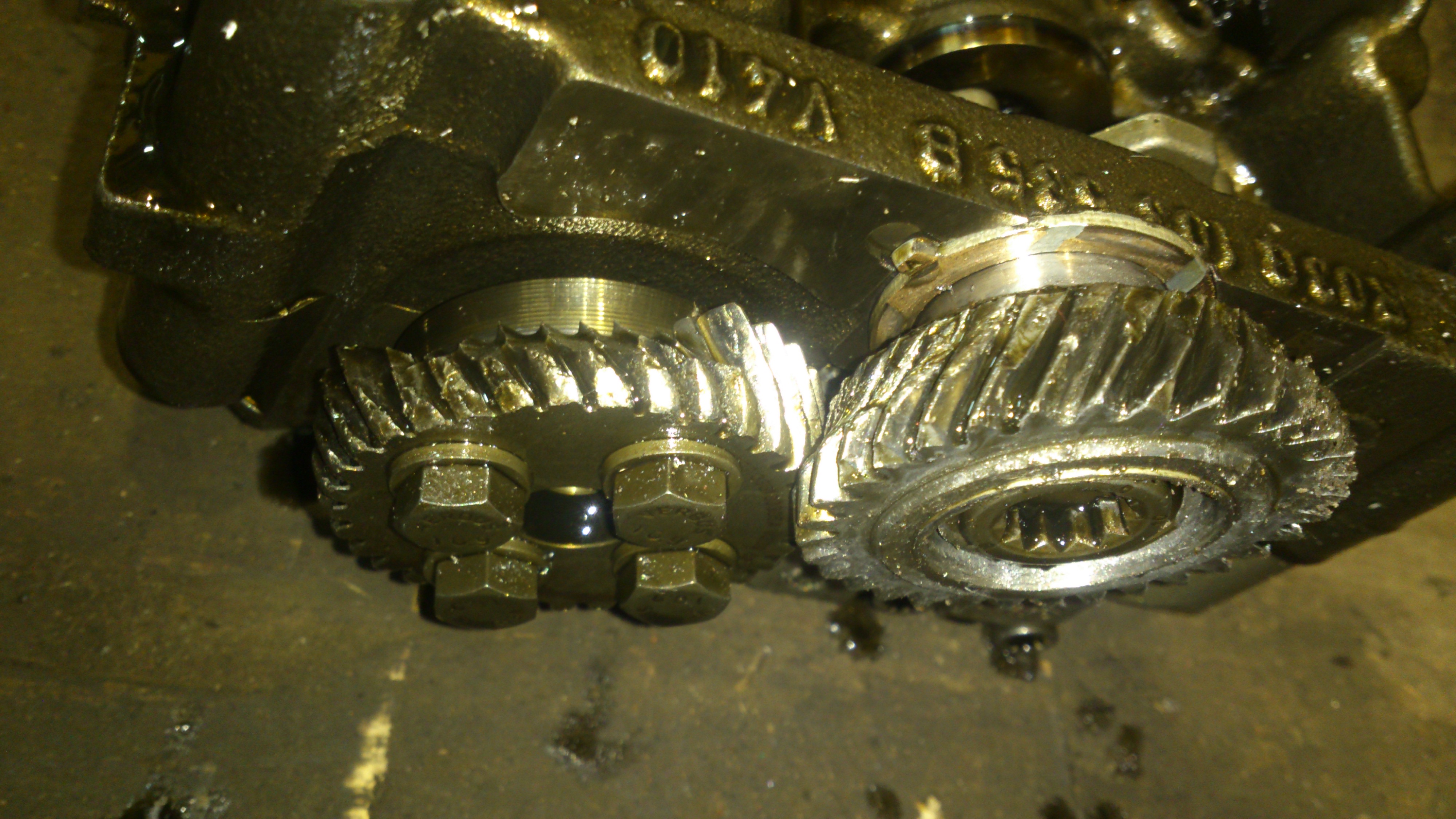

Дальше удавка, пиво, снятие поддона...Там вот что

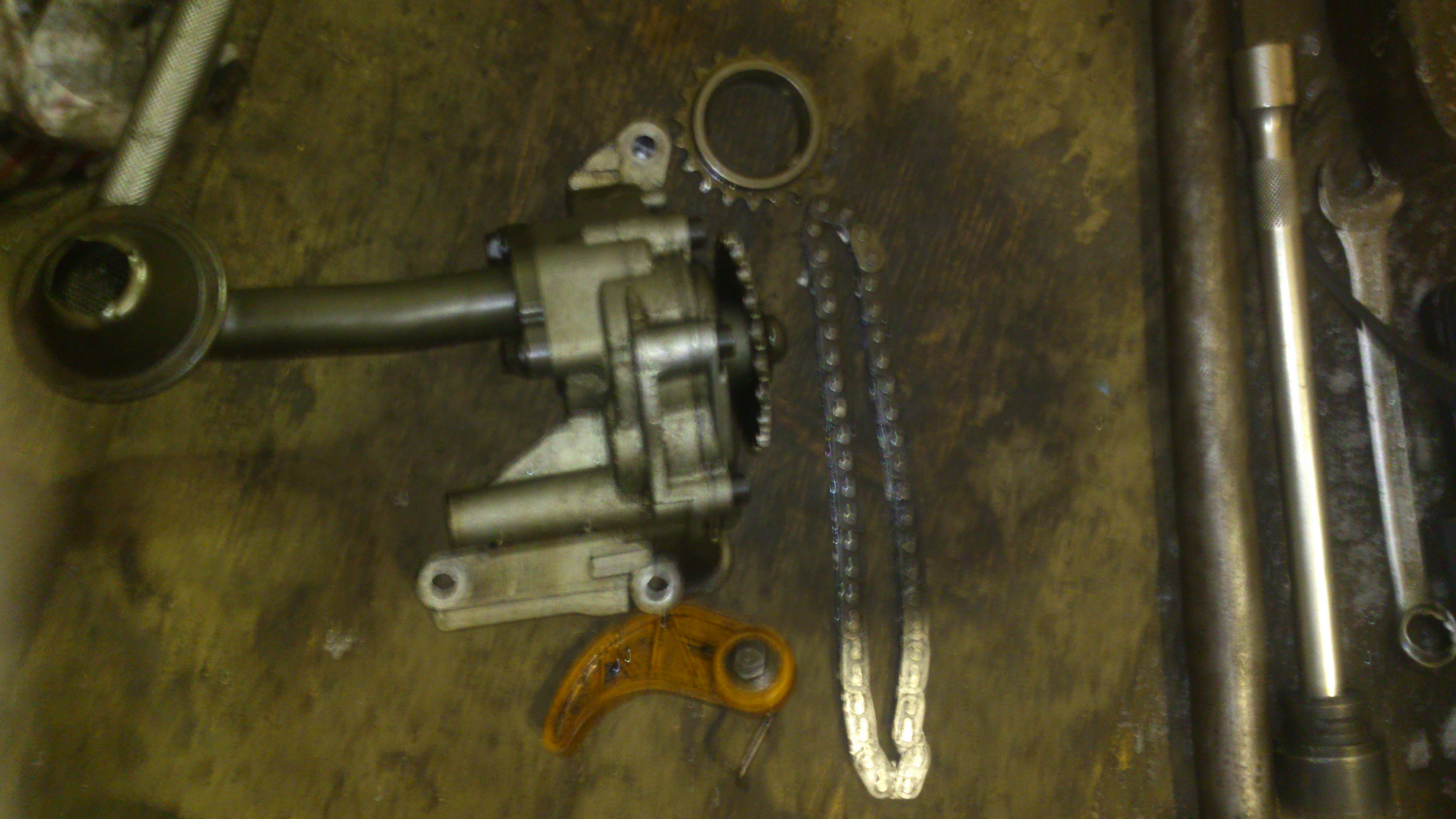

Разбираться, почему слетело кольцо и шестеренка я не стал. Ремонтировать и мыслей не было, ибо в курсе уже какая дорогая и ненадежная это штуковина. По случаю был приобретен вот такой комплектик

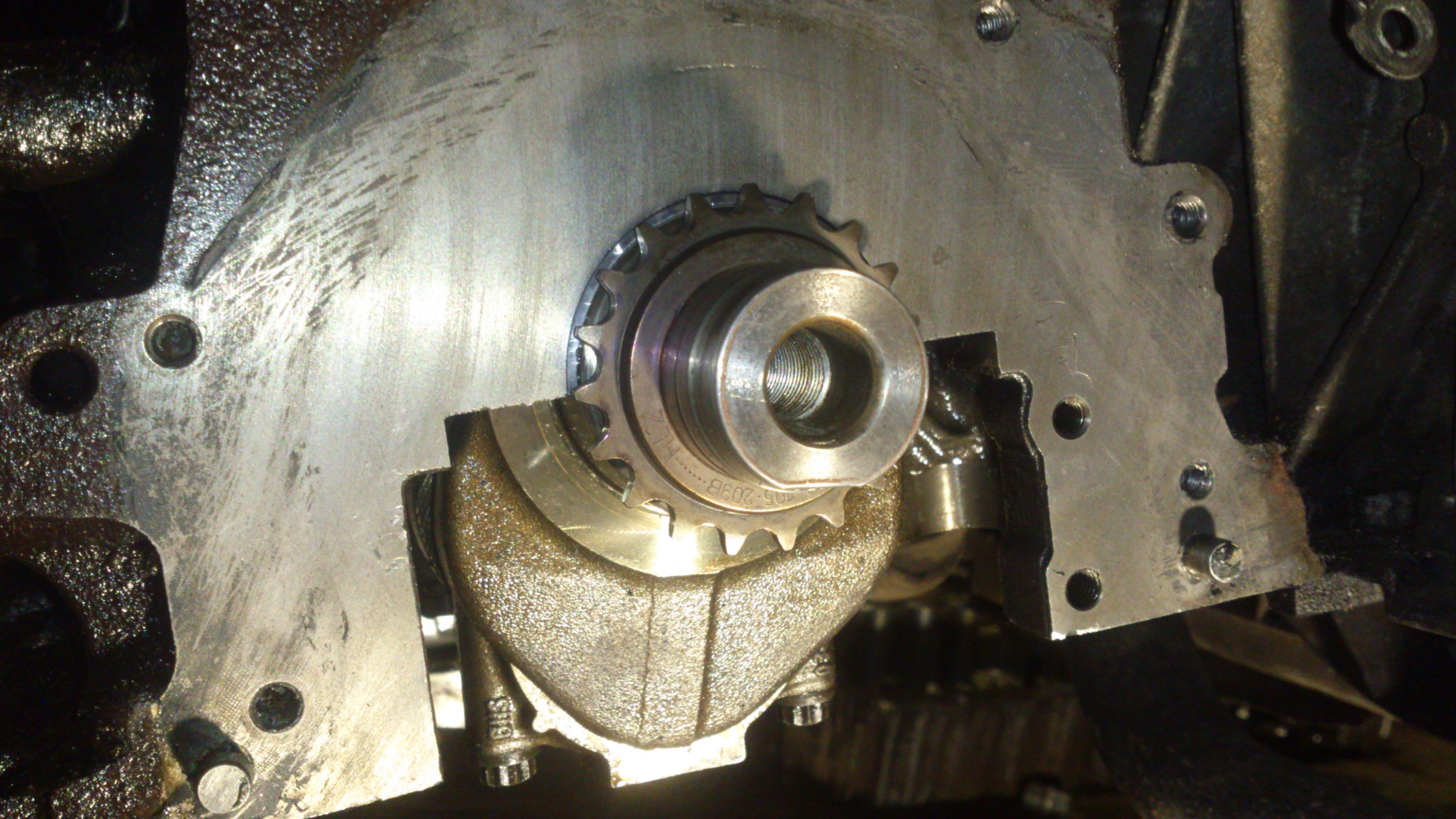

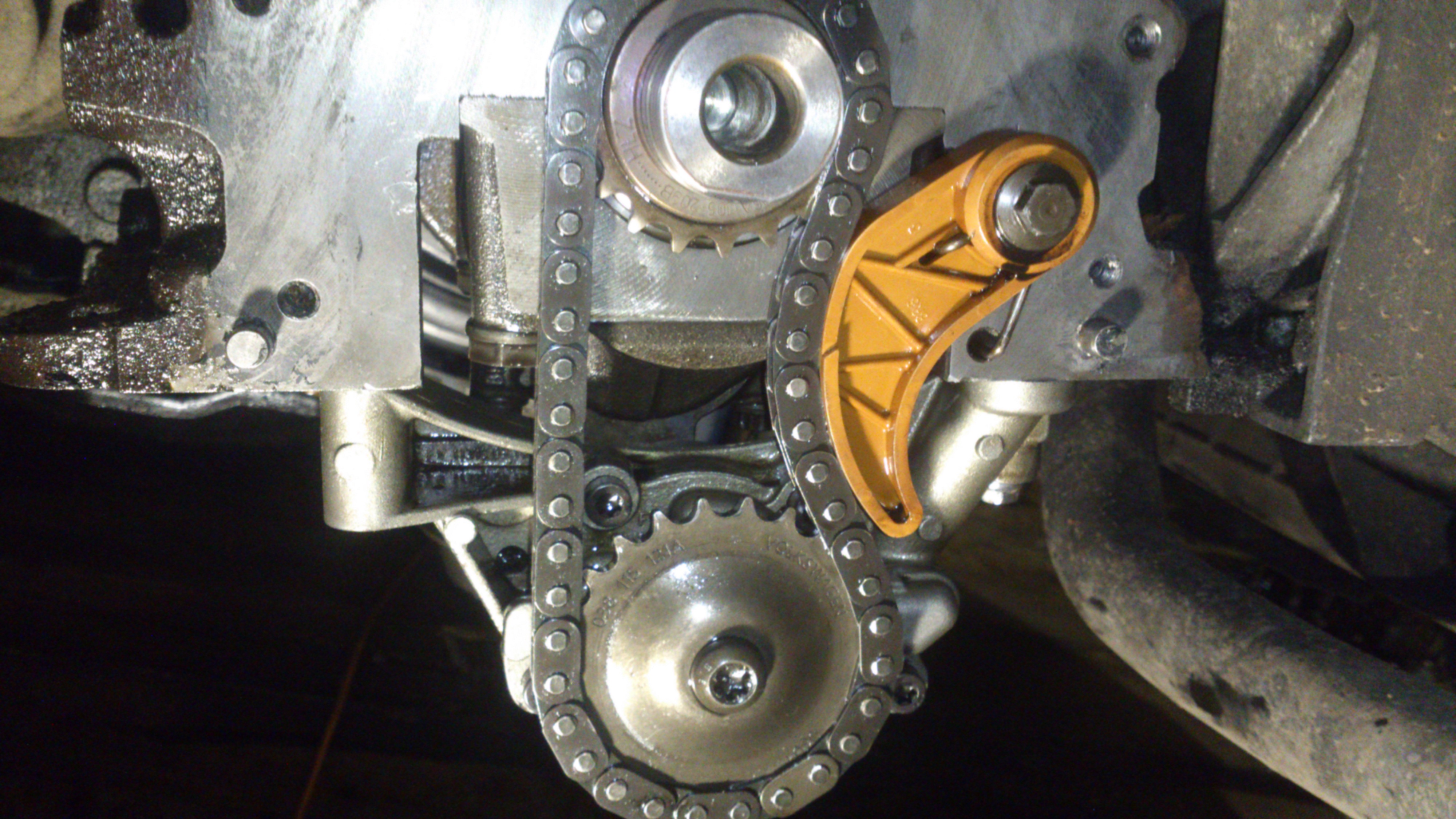

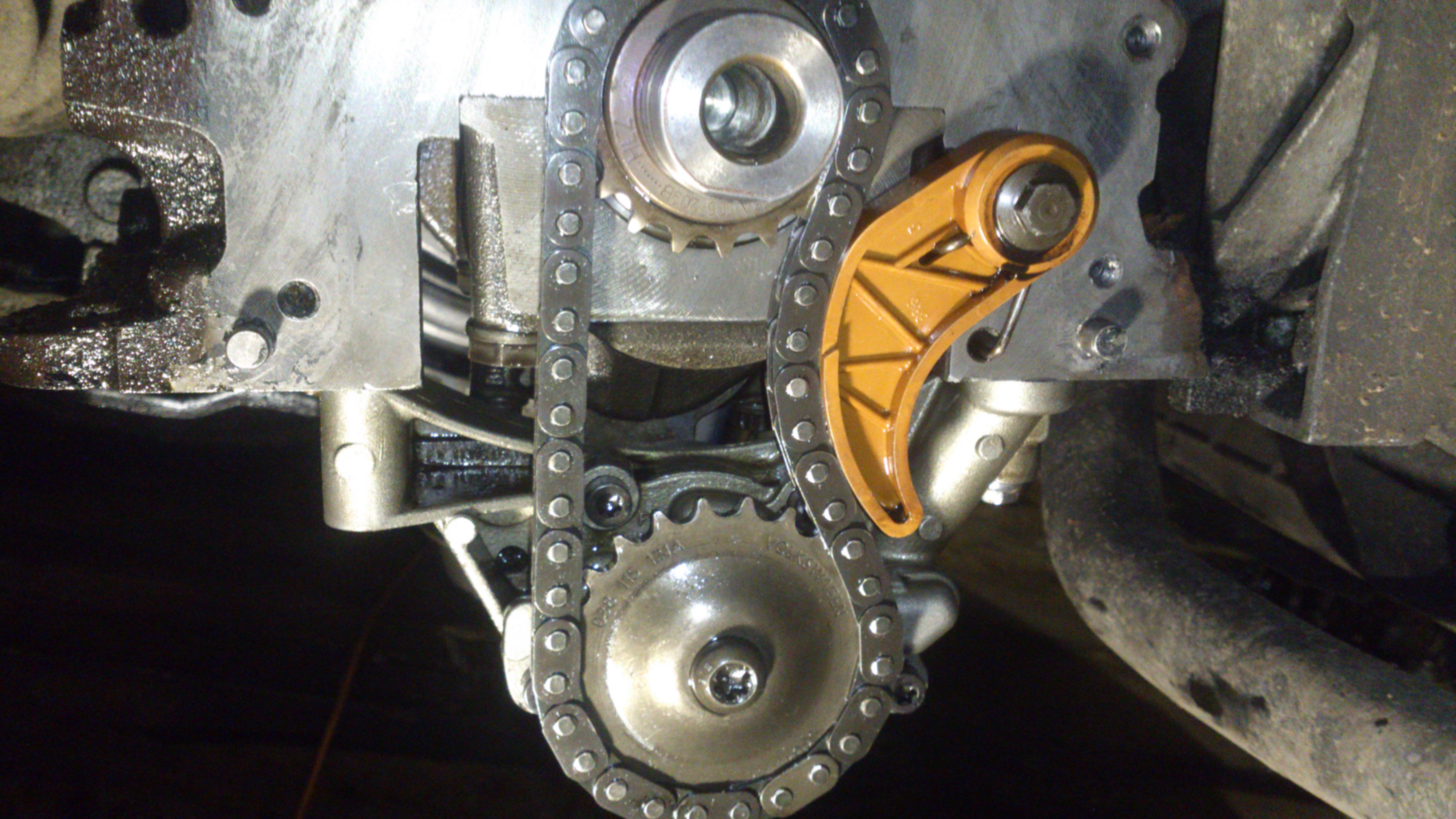

авто-фолькс туран, мотор bmm тоже 2 литра и тоже 140 сил. А почему бы и нет? :| Процесс разборки не фотал, снимаем первый бугель и косозубую шестерню. Я молотком сбил. Звезду цепной передачи нагрел феном и надел рукой в краге
х1,25Дальше одеваем цепь, ставим насос и натяжник. Понадобятся болты м7х1,25 подходящей длины.Встало как родненькое

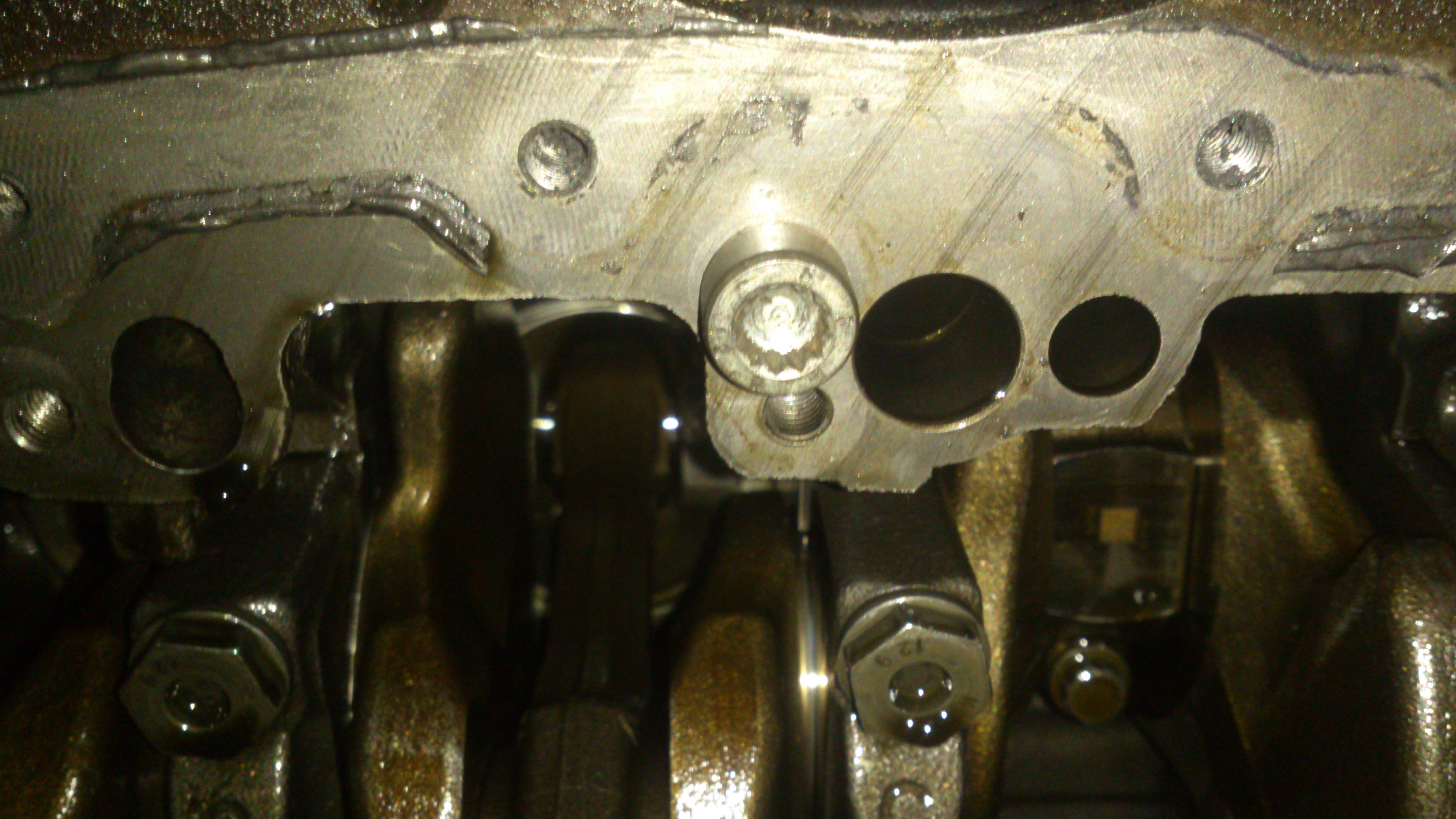

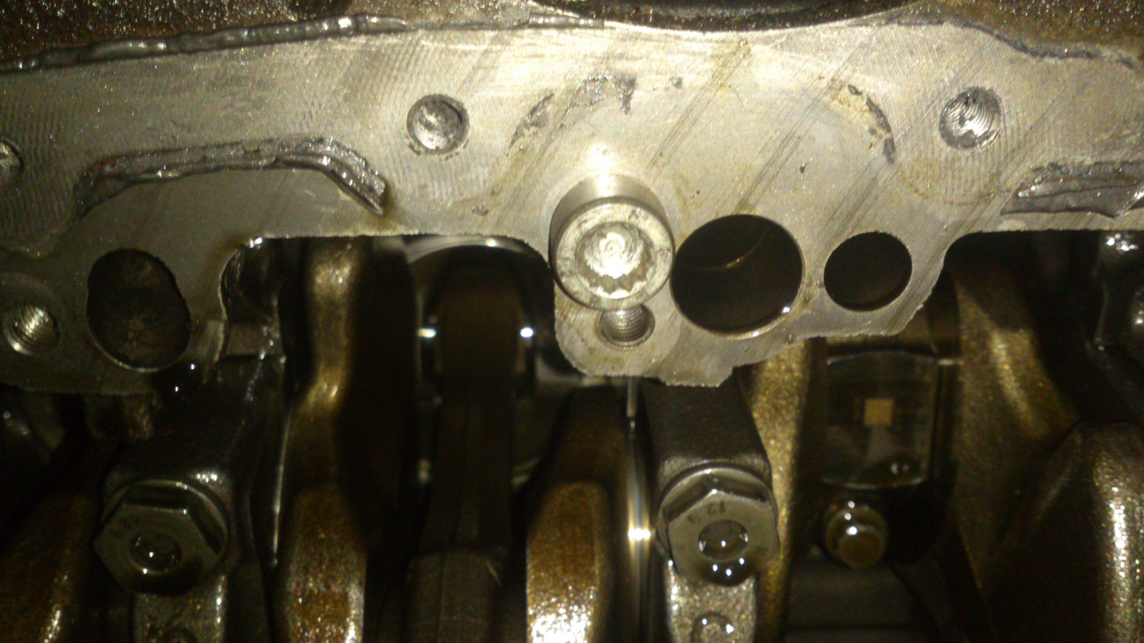

Следующий очень важный момент. Необходимо заглушить напорную магистраль для смазки балансиров.Я забыл, пришлось снова поддон скидывать. Нарезал немного резьбы м10 и завернул пробку на резьбовой герметик с аллюм колечком
установленный насос

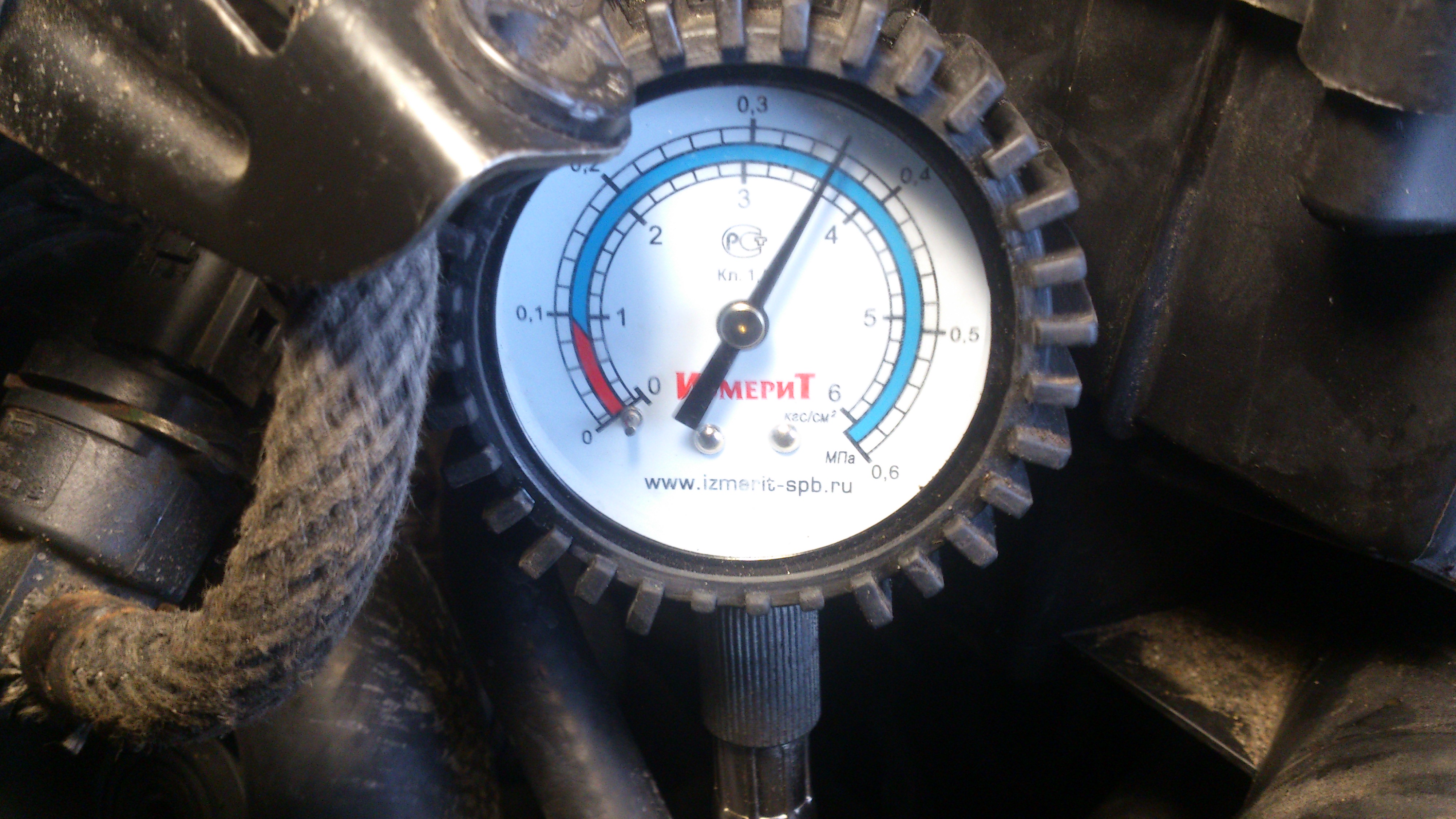

Все, собираем в обратной последовательности. Без манометра я бы заводить не советовал
По ощущениям-мотор намного тише стал :? Грохотали они у меня неподеццки.Все, этот узел намного надежнее штатного. Следует отметить возросший примерно на литр обьем масла.Все-таки водоизмещение у балансиров немаленькое.Раньше 4 литра под завязку, теперь почти 5.Ну и ладно. В старый б5 тоже 5 литров заливалось. Кстати, если кому-то еще как мне повезет слизать грани на болту коленвала, и придется приваривать гайку, чтоб свернуть, а вечером в праздники нового не найти болта... :roll: Подходит от наружного шруса, если оболгарить до нужной длины и опилить шайбу по граням.Все, можно пинать :)

Всем привет! Вопрос такой: а куда подключать прибор, что бы давление масла померить? Хочу такой же масляный насос приспособить)

Всем привет! Большое спасибо автору за тему! Получилась похожая беда с шестернями балансиров и решил также поставить. Звездочка с насосом, цепью и натяжителем вышли примерно в 6 тысяч. Сразу совет кто будет делать: Покупайте сразу и болты крепления насоса. В рознице их нигде нет, только под заказ. И также как писал автор, не забывайте глушить напорную магистраль. Пришлось тоже поддон второй раз снимать) В целом машина работает ровненько и даже тише. Никакой вибрации и т.д не ощущается.
