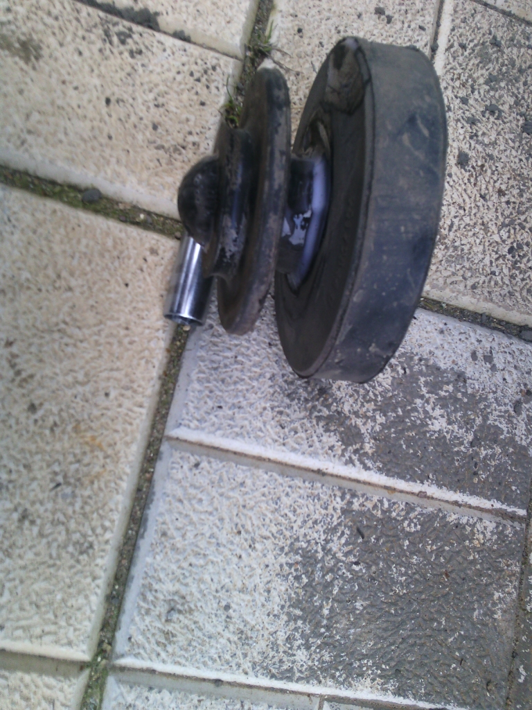

Приветствую.После перевозки тяжелых грузов в багажнике заметно просели задние пружины.Полистав форум. пишут разное. а конкретно ничего вот и решил сделать отчетик
Собираем проставку верх от деу нексии(96179844U) низ штатная пользуенся жидким мылом

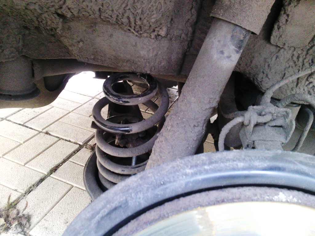

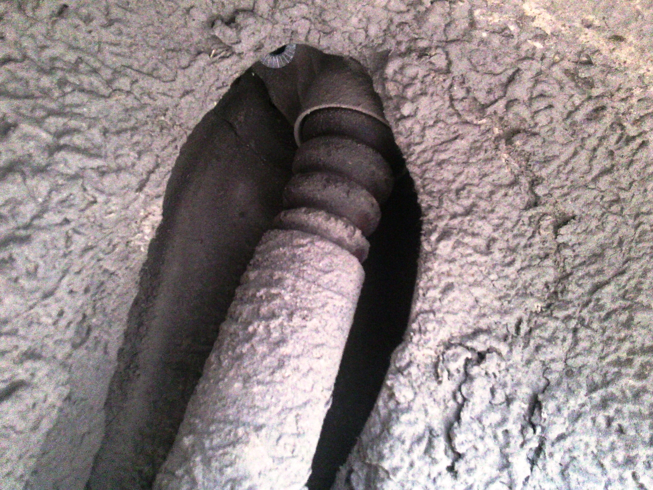

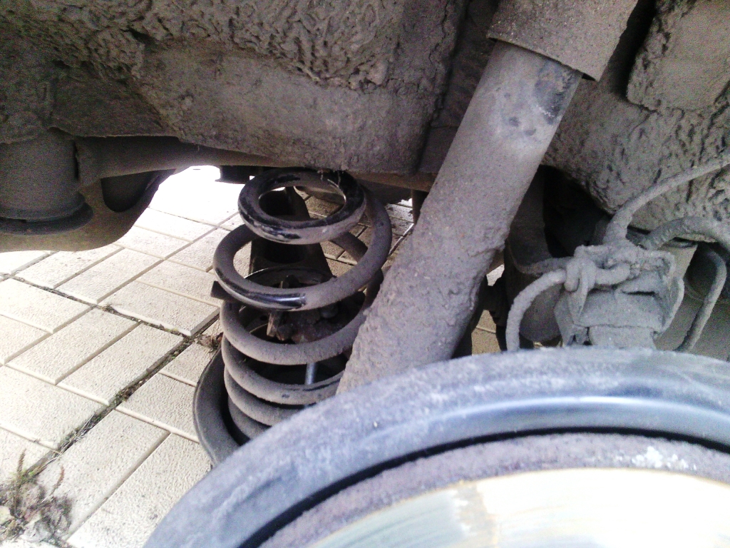

стягиваем пружину
Откручиваем задний амортизатор 2 винта на16 сверху
