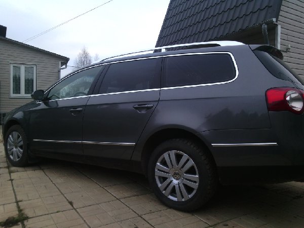

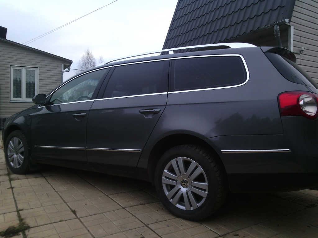

Сообщение валера33 » 18 ноя 2014, 19:03
Продолжение
Авот что получилось

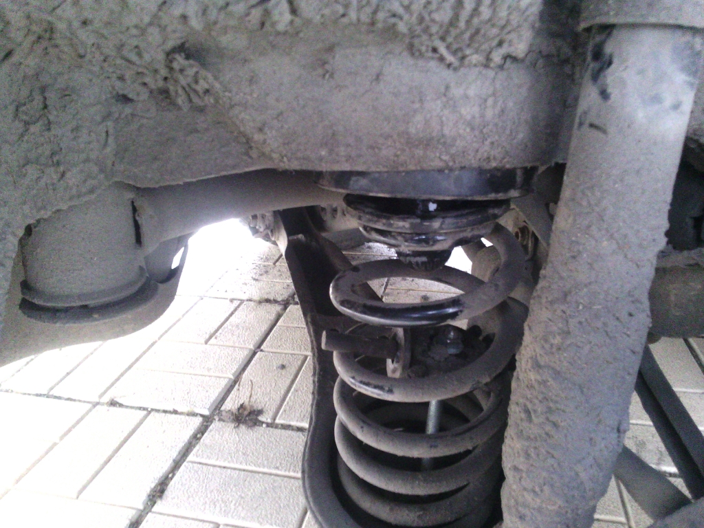

Помошник
Вставляем проставку и закручиваем амортизатор

Молодец,Валера!
Ты только ещё одним или двумя ответами в собственной теме верни первые фото(там,где проставка), и если есть-номер запчасти от дэу,для полноты отчёта ;)

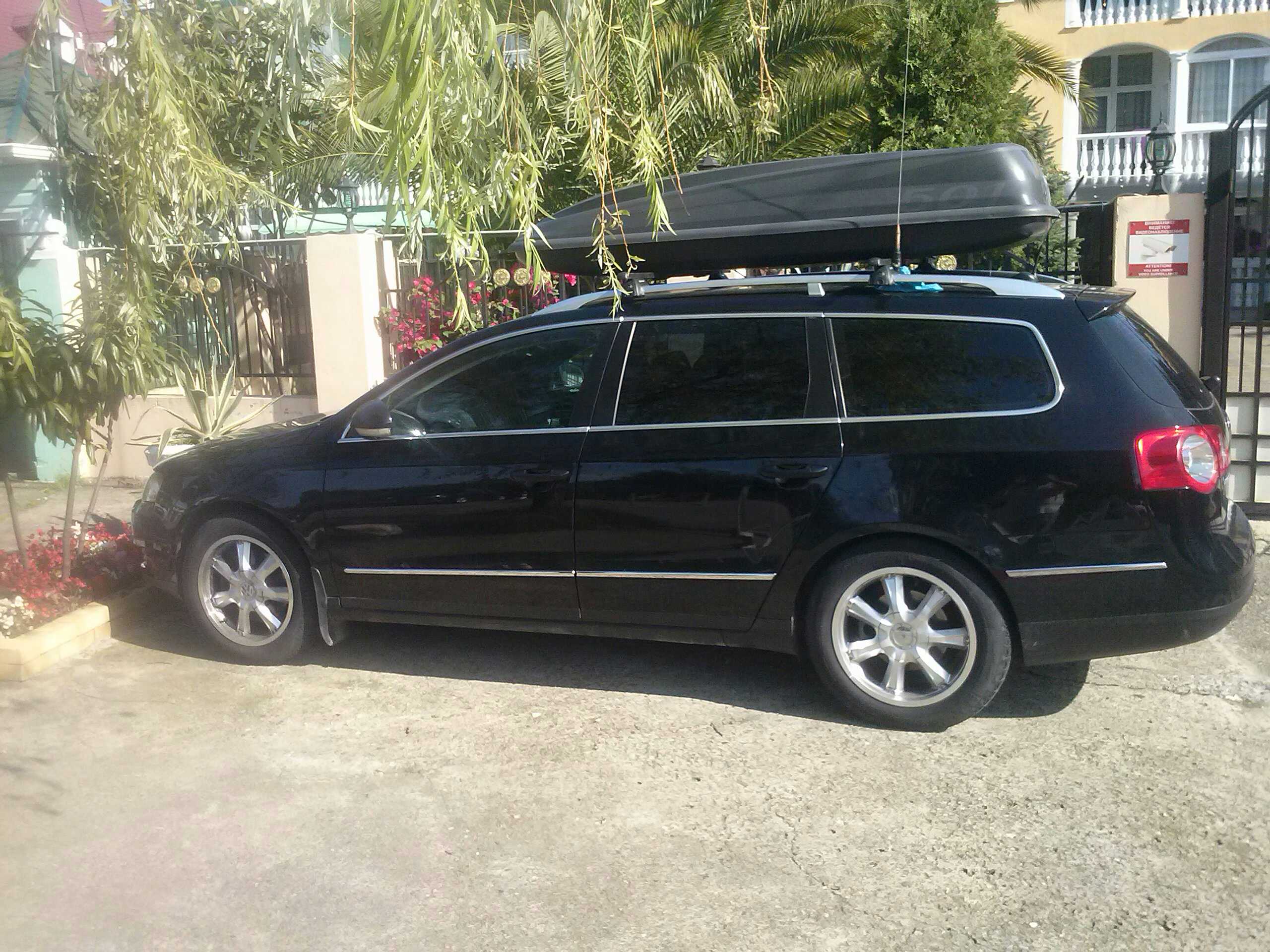

Сообщение sanitarok » 22 мар 2016, 17:20
а это моя на резине r17--резина на 5 см больше
Номер этой проставки AMDSB332,цена на сегодняшний день на емексе 146 рублей за 1 штуку, себе такие-же ставил по осени.

Сообщение Игорь1812 » 25 мар 2016, 19:33
Я ставил проставки не откручивая амортизатор и не сжимая пружины, открутил только один болт, который на весле с наружной стороны стоит,опустил весло вниз, снял старую пружину, поставил новую с проставкой, потом под весло подставил деревянную чурка см 20 высотой и опуская домкрат вставил болт на место, опустил домкрат до конца прямо на чурке, затянул болт, поддомкратил снова, выдернул чурку, поставил колесо. На все минут 30. Болт на место ставить только не особо удобно,трудно попадать на место.
