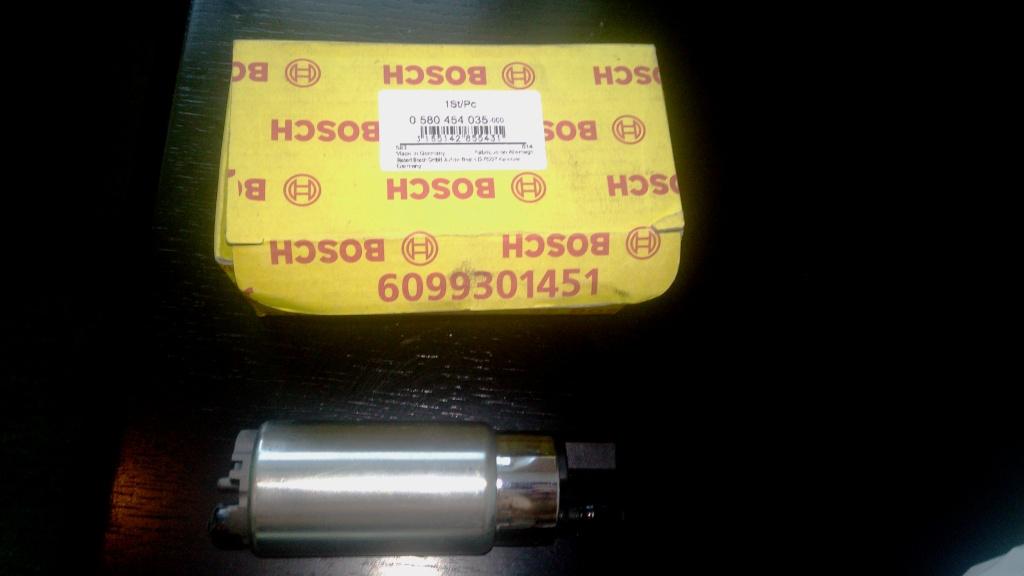

BOSCH 0580454035

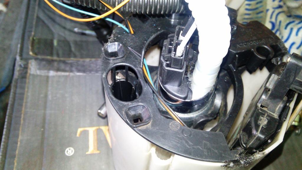

Вот так выглядит моторчик фирмы БОШ.

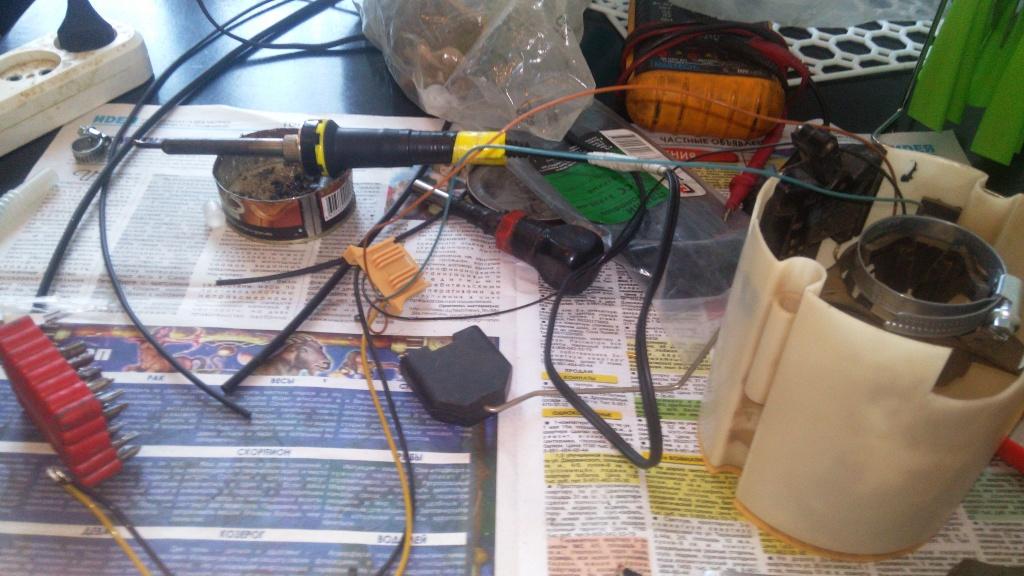

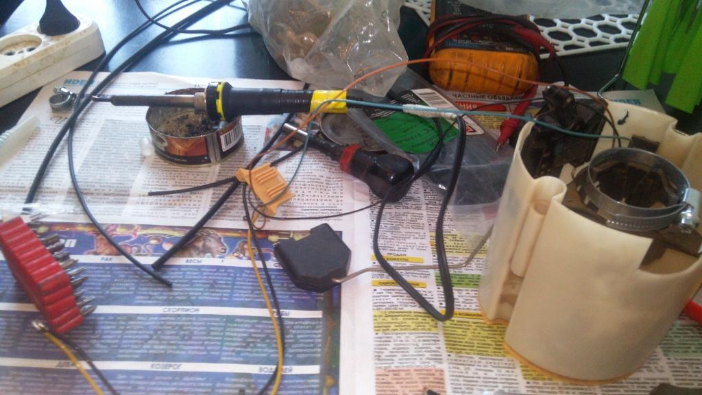

Все необходимое для процедуры: паяльник, отвертки, плоскогубцы, термоусадка, хомуты ну и по мелочи...

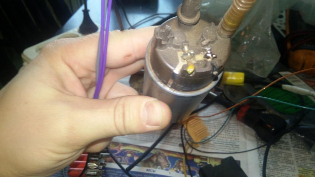

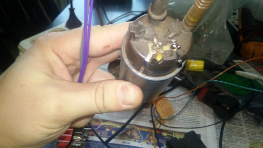

К слову старый моторчик.

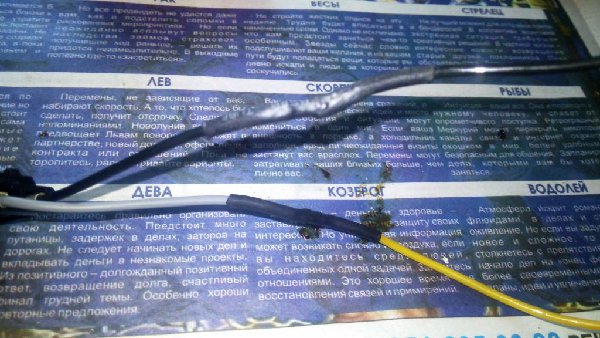

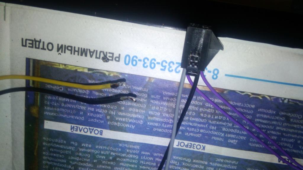

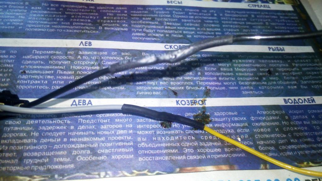

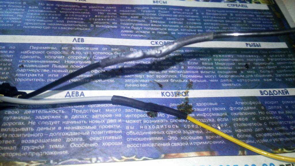

Припаиваем фишку от насоса БОШ к проводам нашего насоса, обязательно на термоусадку.

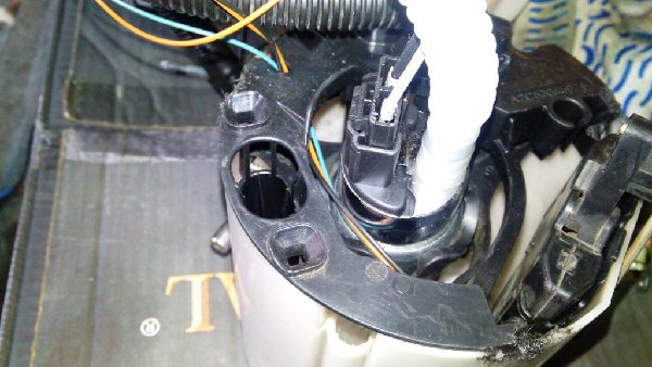

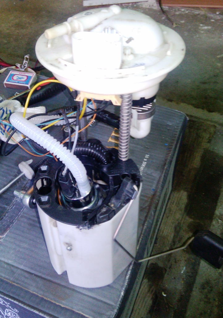

Процесс разбора нашего бензонасоса описывать нет смысла, уже на форуме есть.

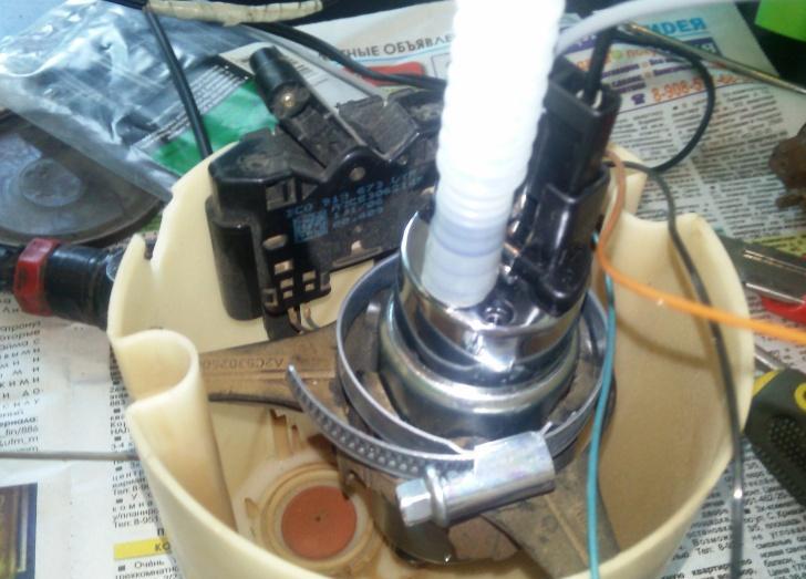

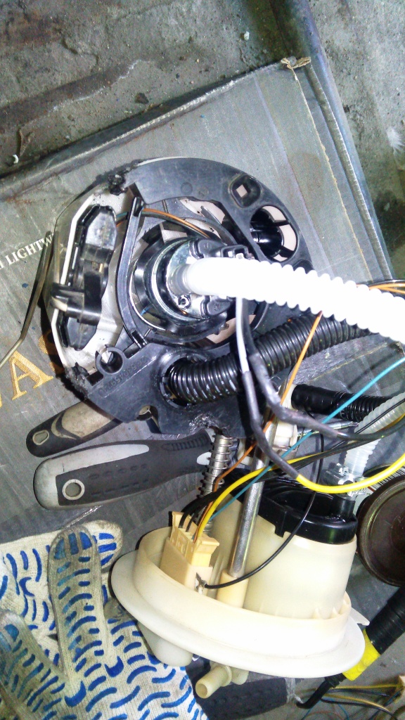

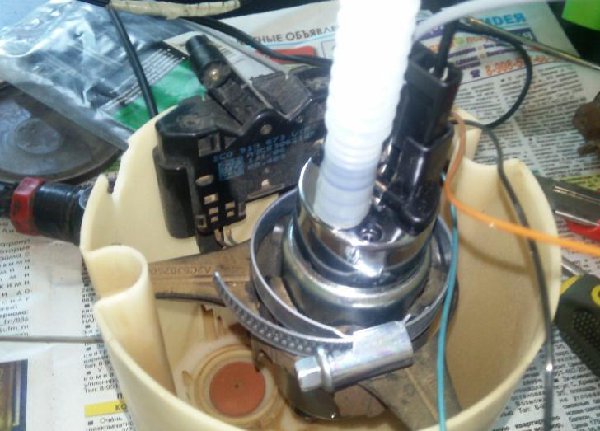

Хомутом норма на 20-40 притягиваем им моторчик к нижней части пластика который держит моторчик, почему притягиваем - потому что наш моторчик будет потолще боша.
Что получается после сборки и спайки насоса.

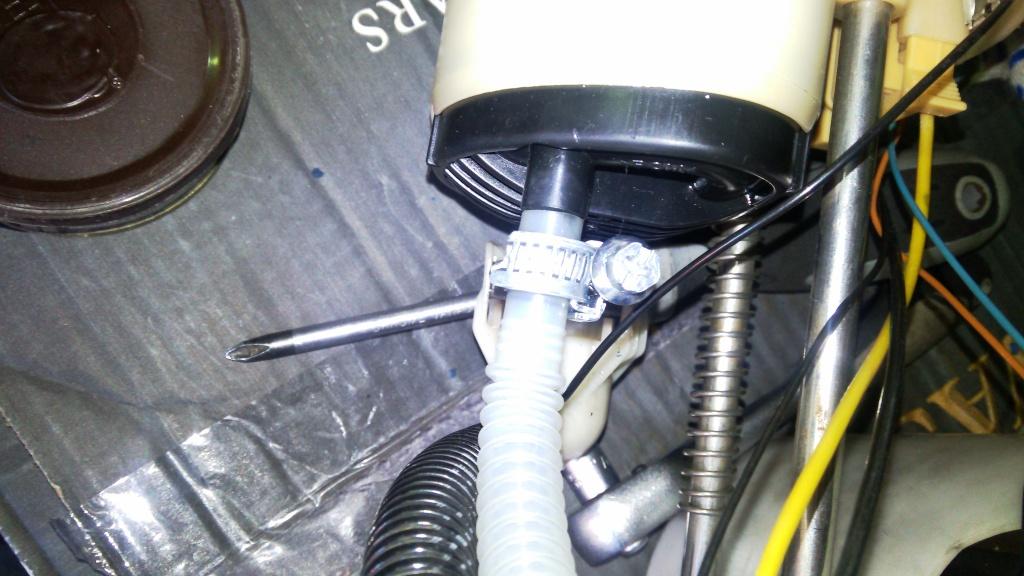

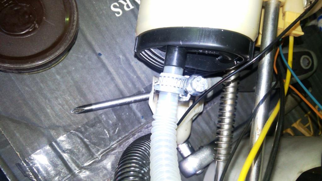

Что было в диковинку - наш родной насос идет моторчик с обратным клапаном внутри него, а все которые я встречал в жизни логично просто - один вход, один выход. Ну ладно.
Соответственно убираем трубку на обратку, она и так всегда мешалась когда снимаешь-ставишь насос, осталась просто дырка в пластике.
Топливная гофрированная трубка новая с десятошного-газ насоса, на родной насос то она налазит плотненько, а вот на наш фильр-фланец не держится плотно-поэтому маленьким хомутом 8-12 притягиваем к штуцеру, но без фанатизма.

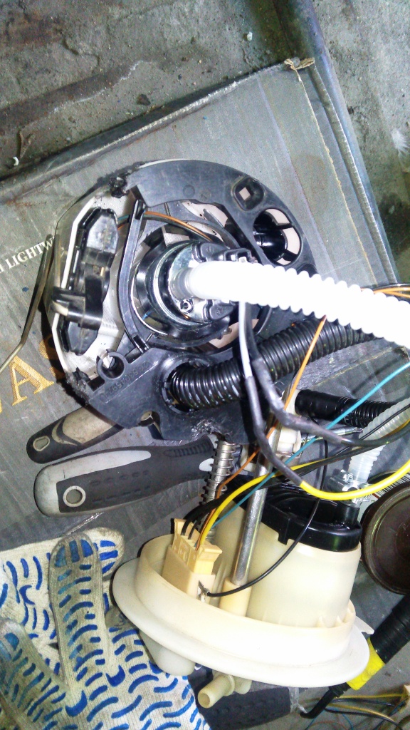

Собираем насос с фильтром.
Итог-финиш, что получилось.
Ставим, заводим и наслаждаемся.

в целом молодец, но поправку хочу внести если можно, хомут железный надо перенести вниз, я сделал пластиковый но ниже, но топик стартер молодец риск оправдывает средства. МОЛОДЦЫ!!!!
снизу он ни куда не не денется, это теория, практика и мое субъективное мнение
Константин 555
Сообщения: 125
Зарегистрирован: 06 дек 2014, 16:39
Откуда: Кировская область
Re:
Сообщение raven_74 » 28 авг 2015, 11:58
Константин 555 писал(а):в целом молодец, но поправку хочу внести если можно, хомут железный надо перенести вниз, я сделал пластиковый но ниже, но топик стартер молодец риск оправдывает средства. МОЛОДЦЫ!!!!
Спасибо за комент.
Но хомут у мня и так вроде снизу крепит моторчик. На фото может и не видно.

Сообщение CHIPS » 05 окт 2015, 12:59
+raven_74
На выходных сделал такую же процедуру. Насос реально стал намного тише. Его почти не слышно. Посмотрим теперь сколько проработает)))
