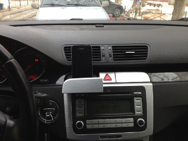

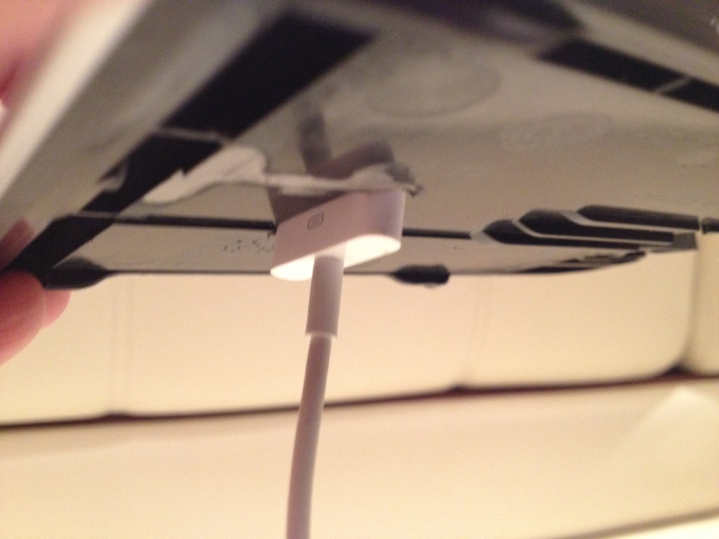

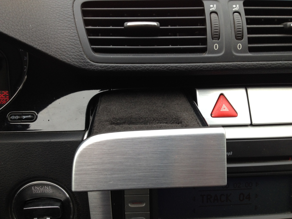

Одна из тем : viewtopic.php?f=19&t=23764&start=25 навела на мысль пристроить свой огрызок .До этого были подставки на воздуховоды , но когда они пустые , без гаджета - смотрятся как-то неприглядно , да и не люблю какие-нить посторонние предметы в районе стекла и торпеды. Частенько задумывался куда пристроить мобилу , и у одного из камрадов подсмотрел идею по установке телефона в один из ящичков рядом с кнопкой аварийки (модникам у которых декор из Б7 с часами данная тема не актуальна)))

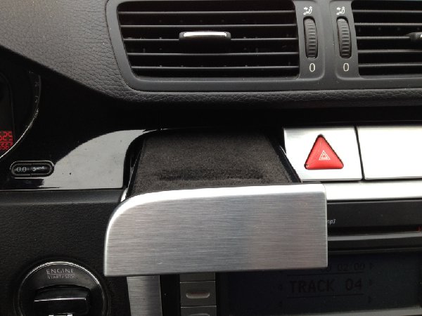

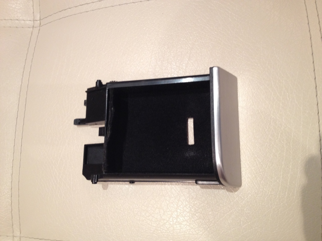

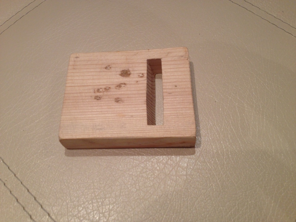

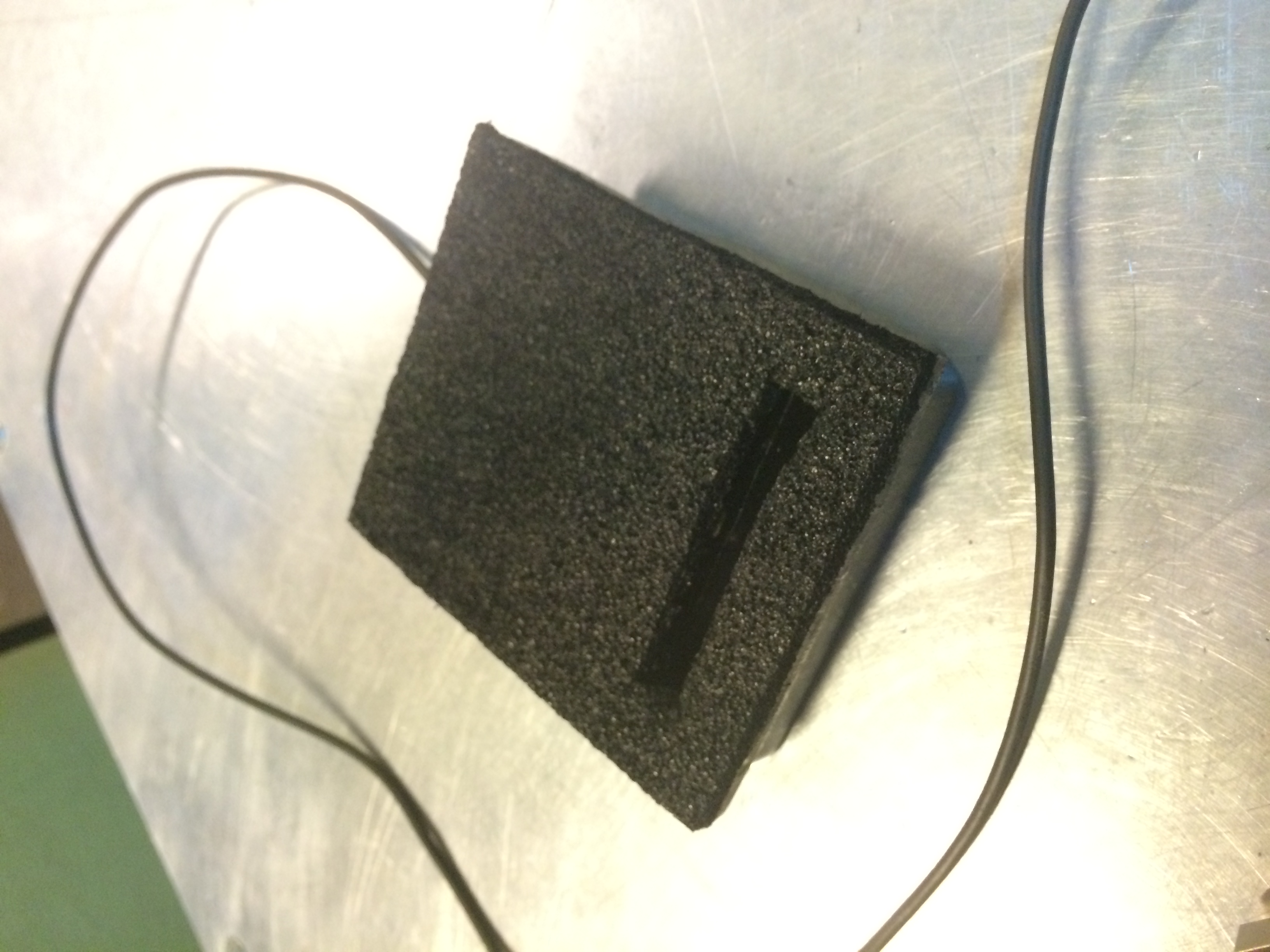

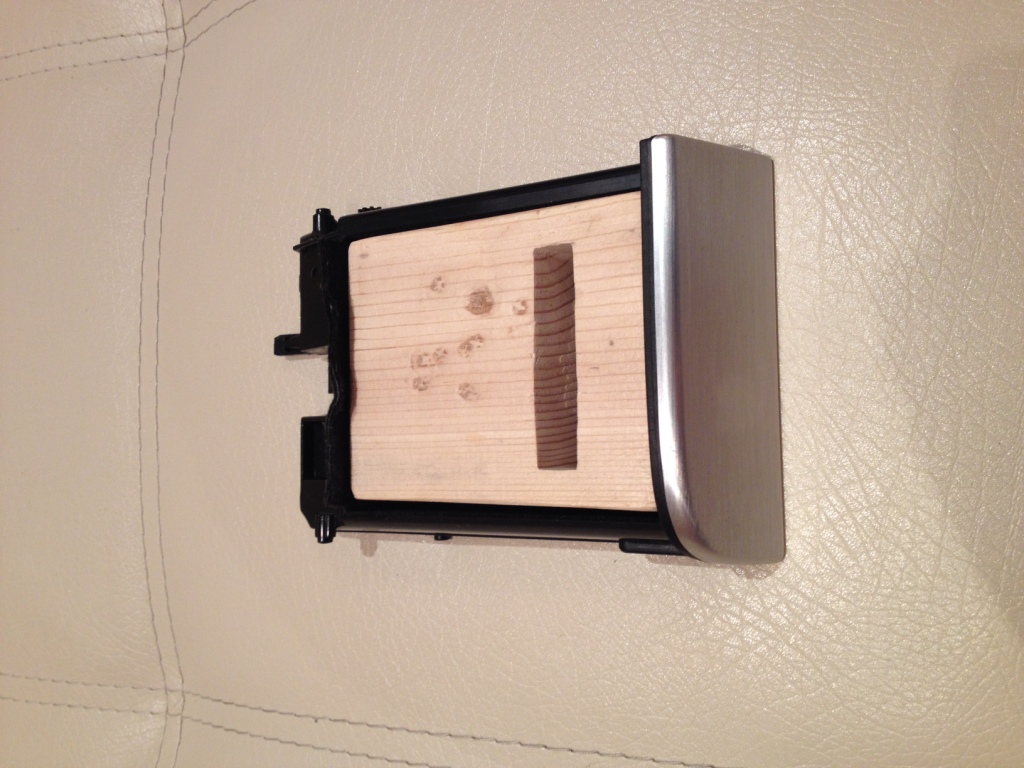

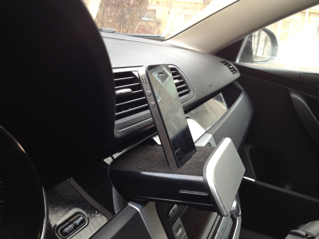

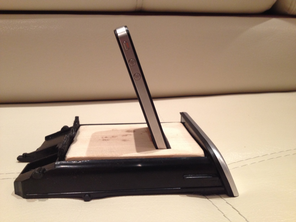

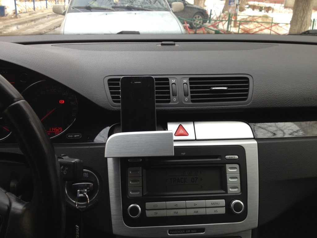

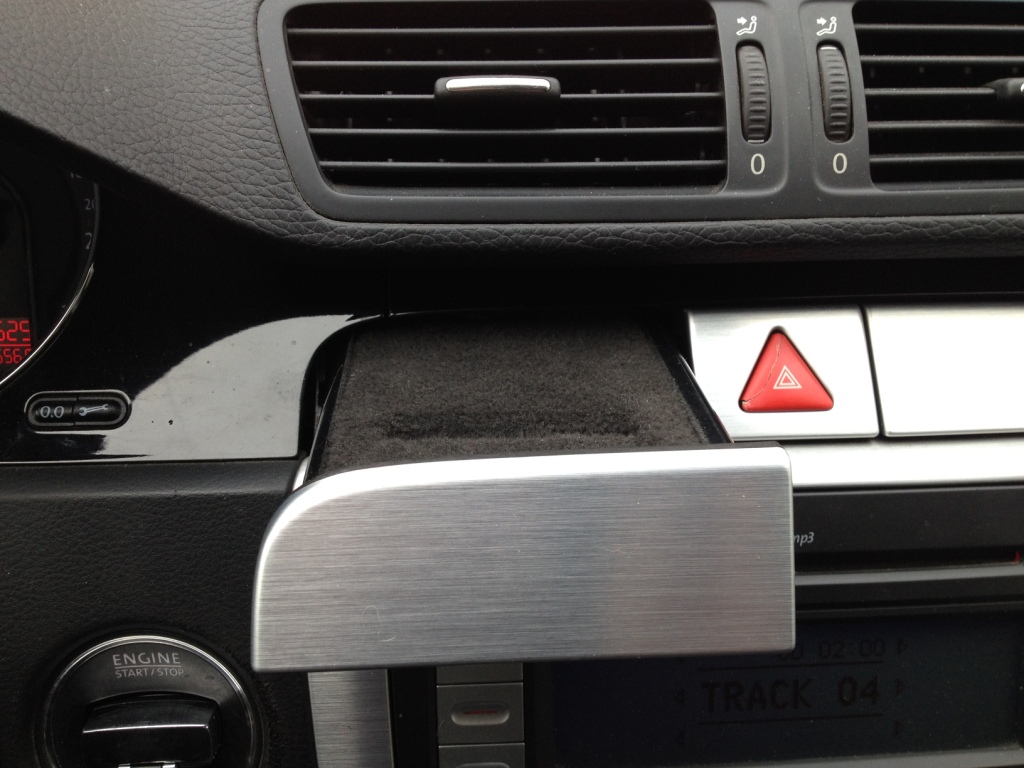

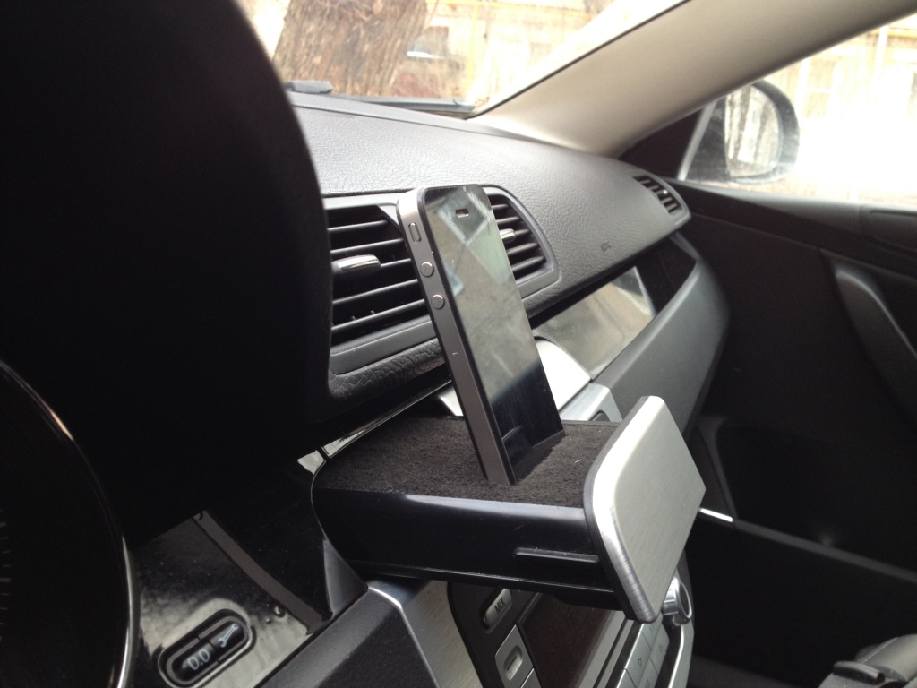

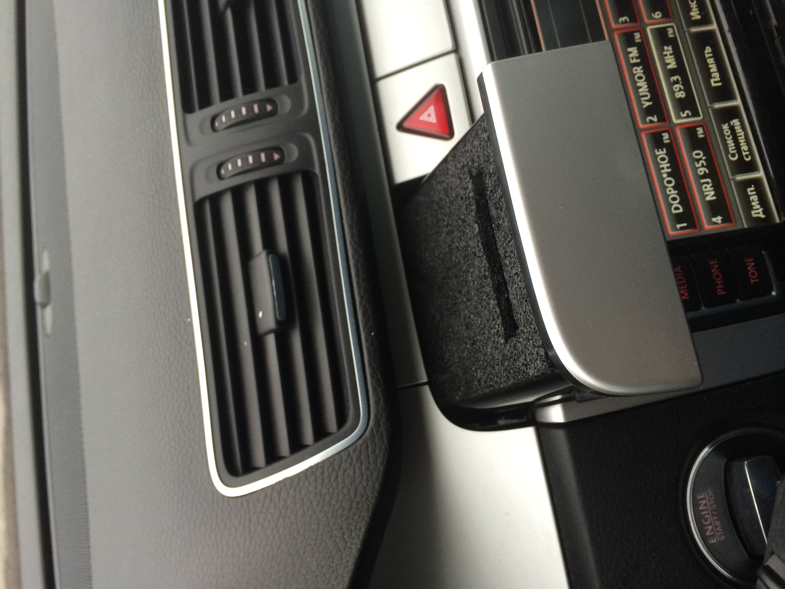

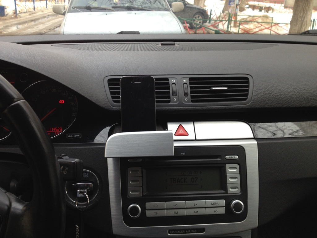

Короче взял брусок из неценных пород дерева ,доработал напильником до нужных размеров ,пропили в нём отверстие под трубу выдерживая примерный угол наклона трубки. После примерки бруска в ящичек наметил и сделал отверстие для подключения зарядки .Затем обтянул и обклеил карпетом брусок ,уложил его в ящичек и всё : держалка готова .Признаюсь ,что сначала хотел установить разъём для зарядки в ящичек и провести в нём провод ,чтобы при установке телефона он автоматом вставал на зарядку ,но с размером ящичка и размером яблочной зарядки почти не реальный процесс ,поэтому решил упростить систему .
В итоге телефон сидит в ящичке как влитой , т.к сделал размер впритык и после обклейки карпетом вставляется туговато ,при проезде поворотов или езде по ямам никаких признаков вибраций ,можно производить зарядку когда телефон в подставке .Замечу один из минусов - когда телефон в ящичке невозможно нажать на кнопку домой ,все остальные опции сенсорного экрана доступны .В процессе пользования других недостатков не обнаружил ,очень доволен !!!

Re: Подставка под мобилу ,почти колхозная.
Сообщение zvukodel » 22 фев 2015, 17:31
Круто. Я хочу так планшет, но он закроет воздух летом....

С зарядкой конечно круче ,но поленился заморачиваться . А вот планшет потяжелее будет и установить его сложнее . Кто-то здесь озвучивал тему демонтажа ящичков и установления на их место планшета ,который выползал бы и приподнимался ,но это совсем другая система (колхоз Hi End)))
Сообщение Юра Криков » 23 фев 2015, 11:59
Volodenka
Нормуль!
Минус - зарядку приходится втыкать толькуо на открытом ящике. иль я чё то не догоня?
Сообщения: 17702
Сообщение Volodenka » 23 фев 2015, 14:17
Да заряжать можно только при открытом ящике.

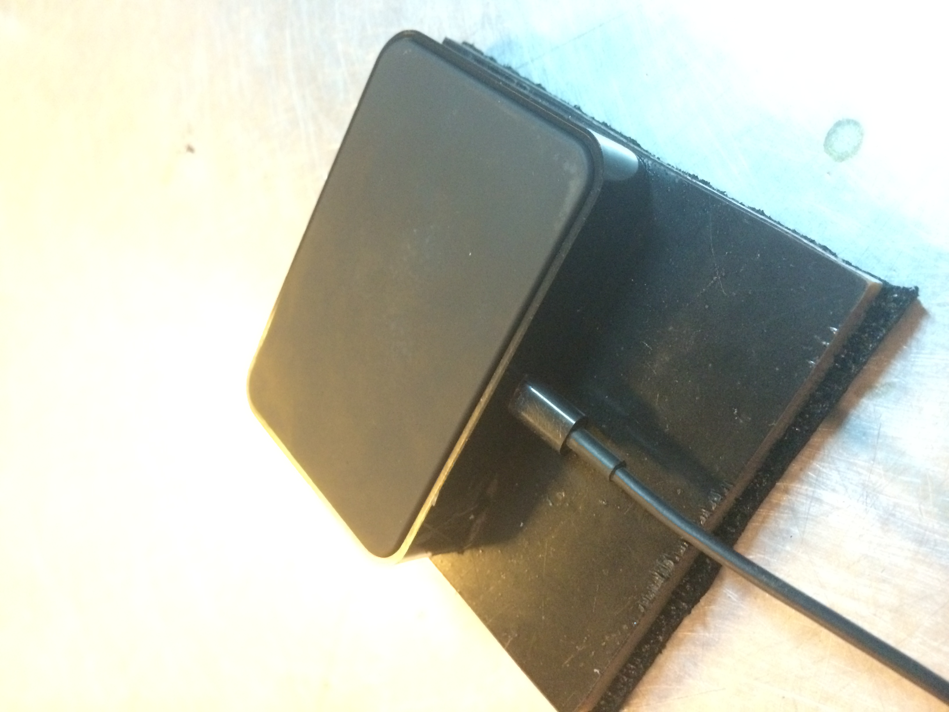

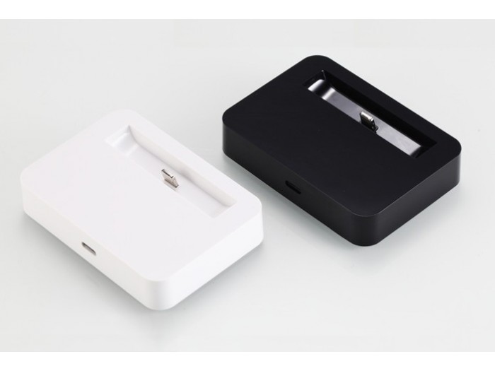

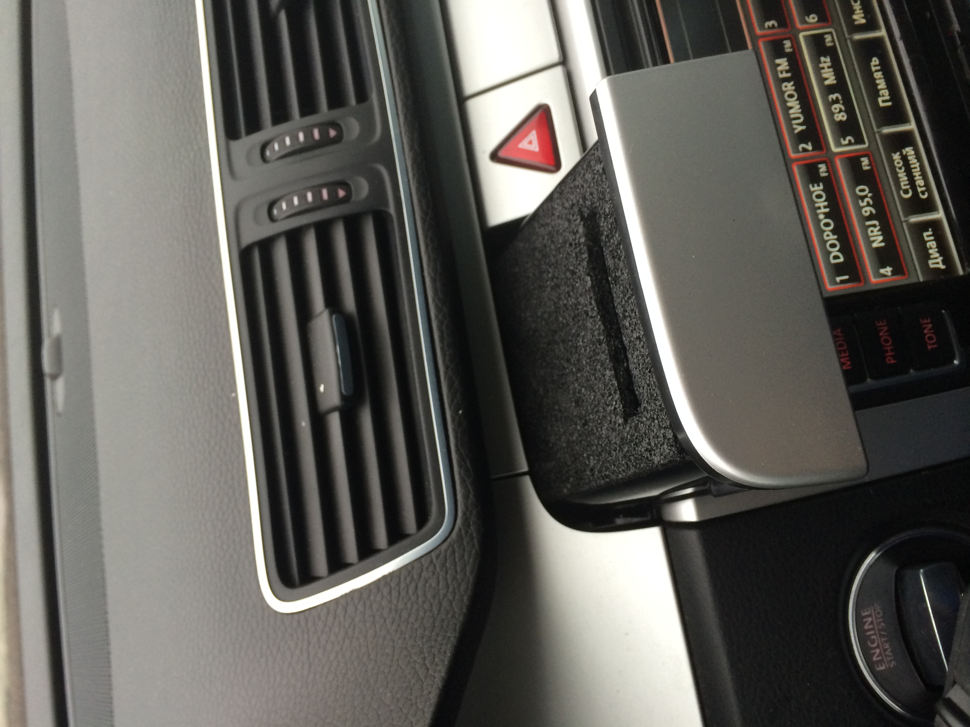

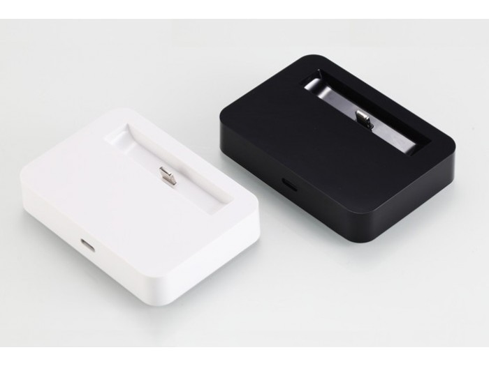

Сообщение Mihastov » 24 фев 2015, 22:21
Китайская , настольная докстанция ( раньше на ебее около 200р.) Подключение сзади родным ипхоновским кабелем .
Приклеена пластина 5 мм из текстолита , предварительно прорезал паз. Сверху 5 мм , какой-то очень плотный поролон . Прорезал дырку в нем - поплотнее .
Мне нравится .

Mihastov писал(а):Китайская , настольная докстанция ( раньше на ебее около 200р.) Подключение сзади родным ипхоновским кабелем .
Мне нравится .
Завтра буду 5 вольт искать . Или просто внутри торпеды спрячу автомобильное зарядное .
Покупал такую, только под 4-ый. Если оторвать резинку снизу, отлично помещается в ящичек. И телефон отлично сотрится и держится. Хотел было подключить внутри зарядку...

Сообщение Eazarov » 17 апр 2015, 11:46
5й iPhone отлично висит между двумя выдвинутыми ящичками)) держится за счет кнопок громкости) ездил так по плохой дороге, ни разу не упал)

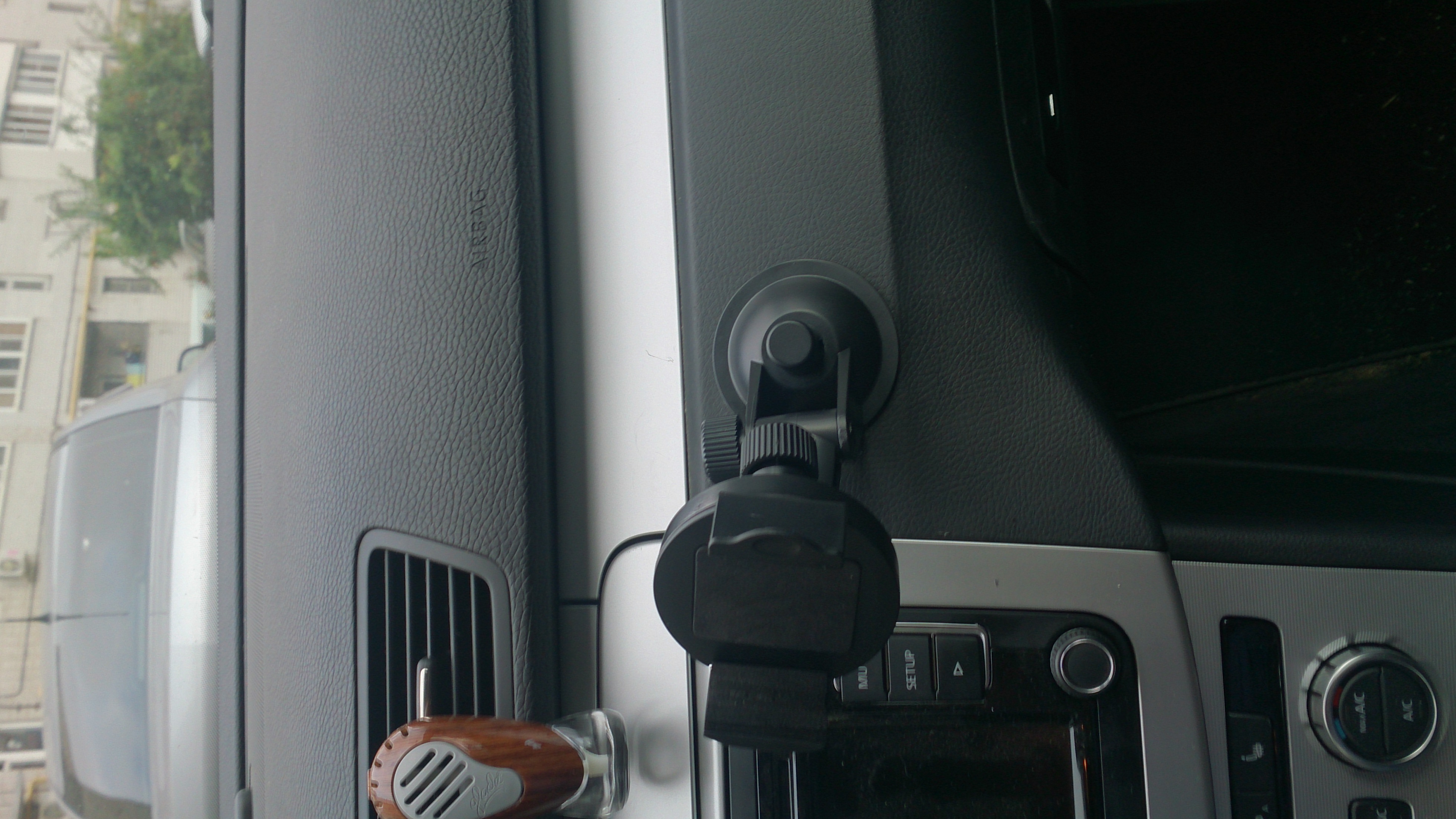

Сообщение =Yuriy= » 16 сен 2015, 00:30

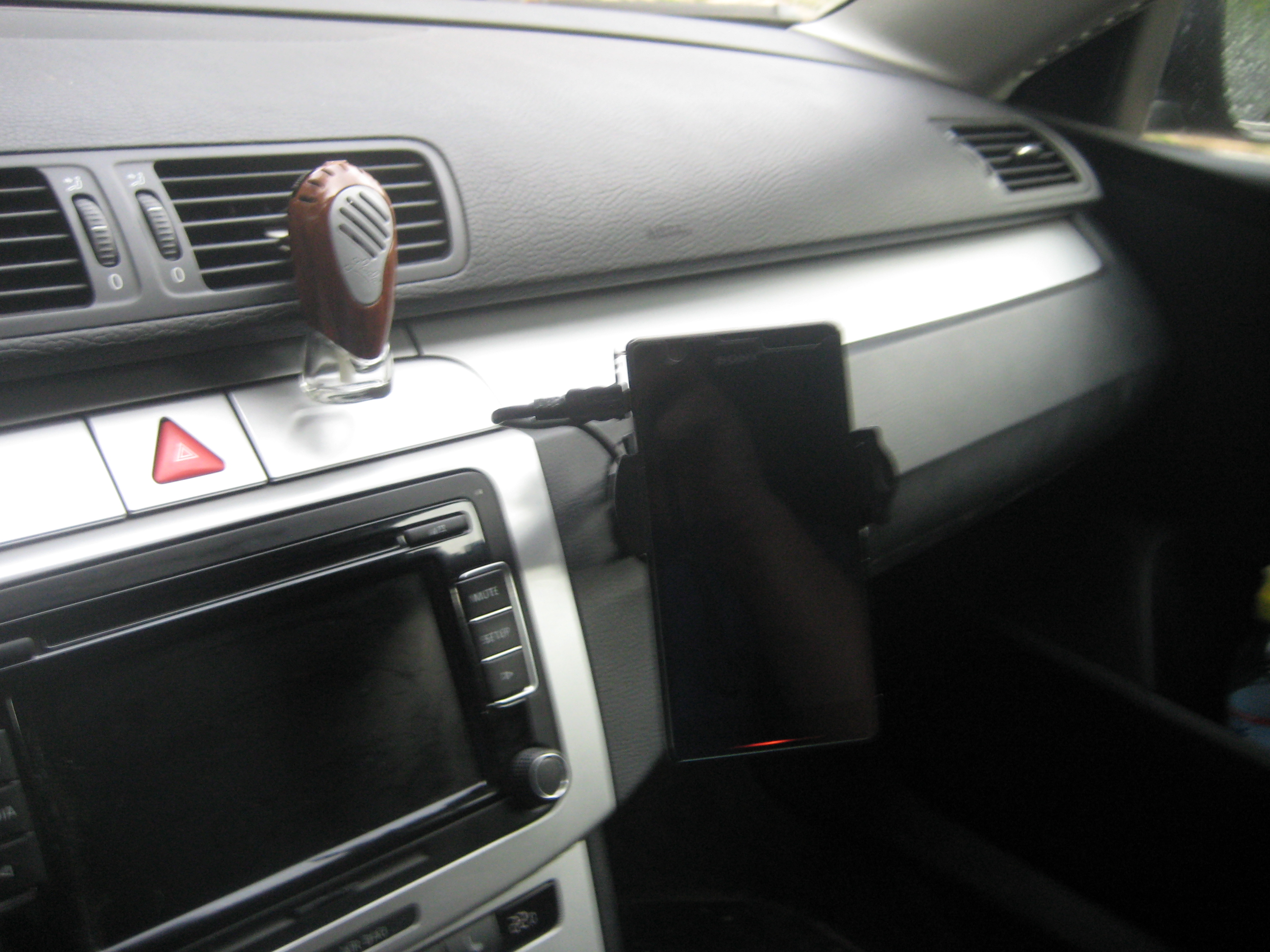

Добавлю немного "колхоза" :D .
Сначала, как и ТС, делал подставку в ящичек, не понравилось. Сегодня снял немецкий держатель под нокию и прикрутил на штатное место китайский универсальный и подвел питание.

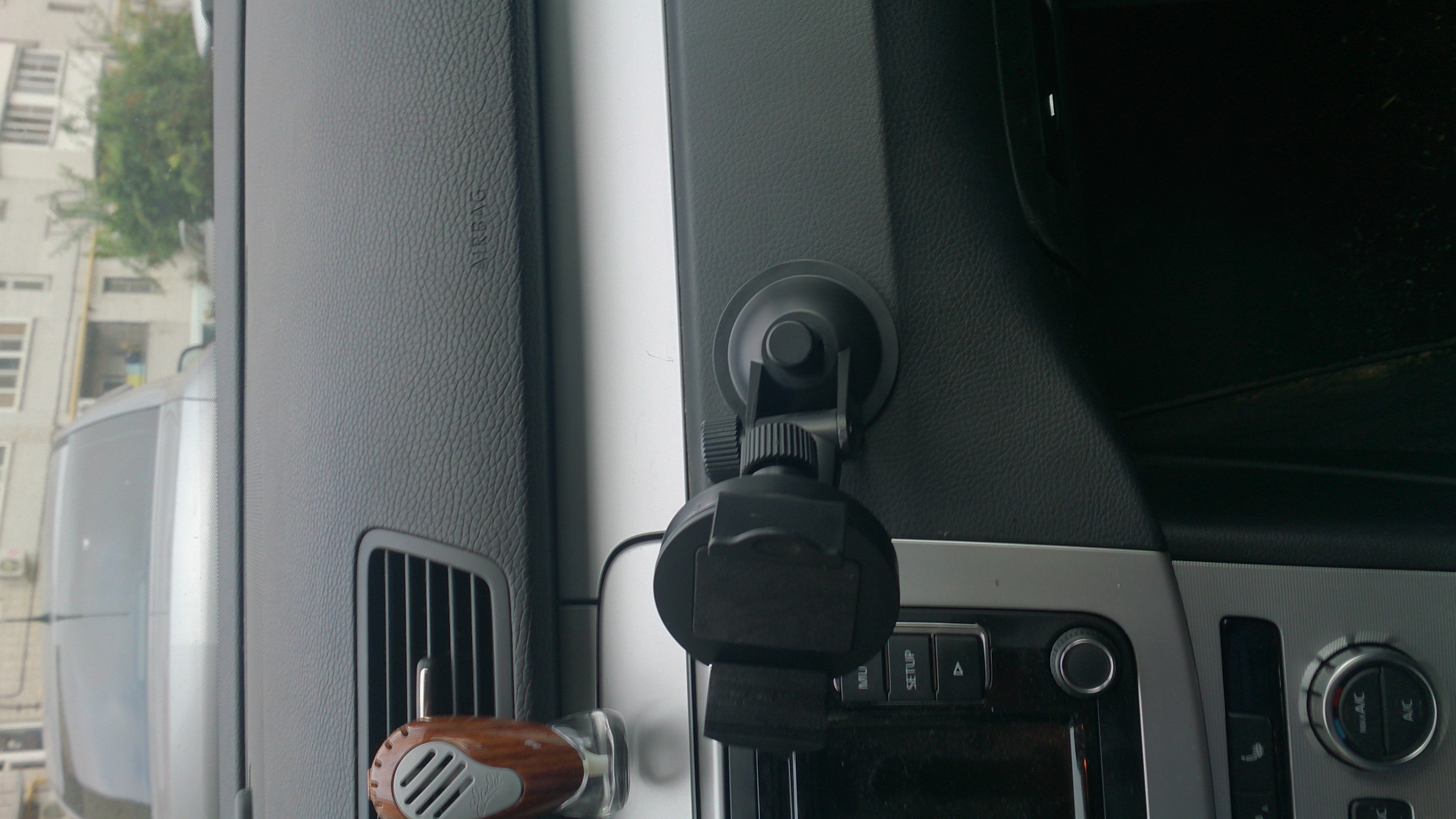

Была необходимость куда-то закрепить второй телефон, нашел такую магнитную хрень на алиэкспресс. В мае цена была 210 руб. сколько сейчас не знаю.
Понравилось, что ничего сверлить не нужно, только скотч.
Испытания прошли успешно, за 3 месяца никуда не отвалилось и телефон ни разу не упал.
