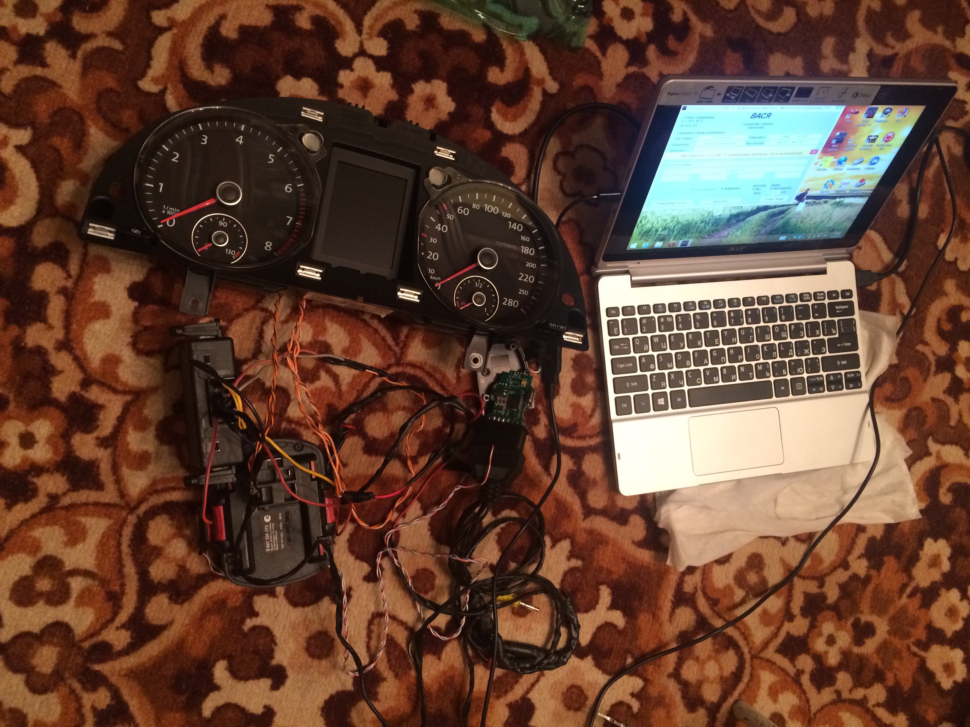

Возможно пригодится кому-то.
Мне это надо было чтоб записать видео работоспособности приборки покупателю!
Чтоб осуществить подключение нужно:
-12В АКБ
-приборка
-гейтвей
-диагностический адаптер VAG COM
-провода с пинами

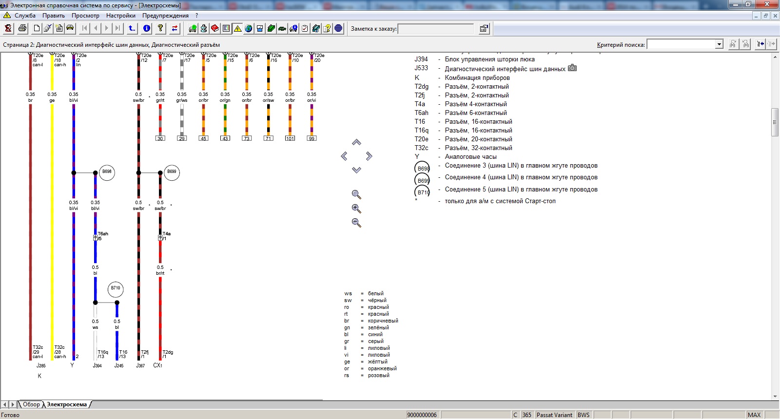

Разъем гейтвея:
1,14 пин — +12В
11 пин — масса
9 пин — 14 пин разъема диагностического адаптера
19 пин — 6 пин разъема диагностического адаптера
8 пин — 29 пин приборки
18 пин — 28 пин приборки
Разъем диагностического адаптера:
4,5 — масса
16 — +12В
6 — 19 пин гейтвея
14 — 9 пин гейтвея
Разъем приборной панели:
31,32 — +12В
16,20 — масса
28 — 18 пин гейтвея
29 — 8 пин гейтвея

Сообщение УндерГуд » 23 фев 2015, 18:07
Салют! Да можешь смело писать кто покупатель, я не буду против! 8-) ...Кстати, стрелки благополучно перекрашены. Синий цвет стрелок гипнотизирует на ура!))
Надеюсь никто не будет против, если я ещё раз поблагодарю однополчанина за данную приборку... Теме Up!

Сообщение 3D_max » 23 фев 2015, 18:52
УндерГуд писал(а):Салют! Да можешь смело писать кто покупатель, я не буду против! 8-) ...Кстати, стрелки благополучно перекрашены. Синий цвет стрелок гипнотизирует на ура!))
Класс))) рад за тебя!
