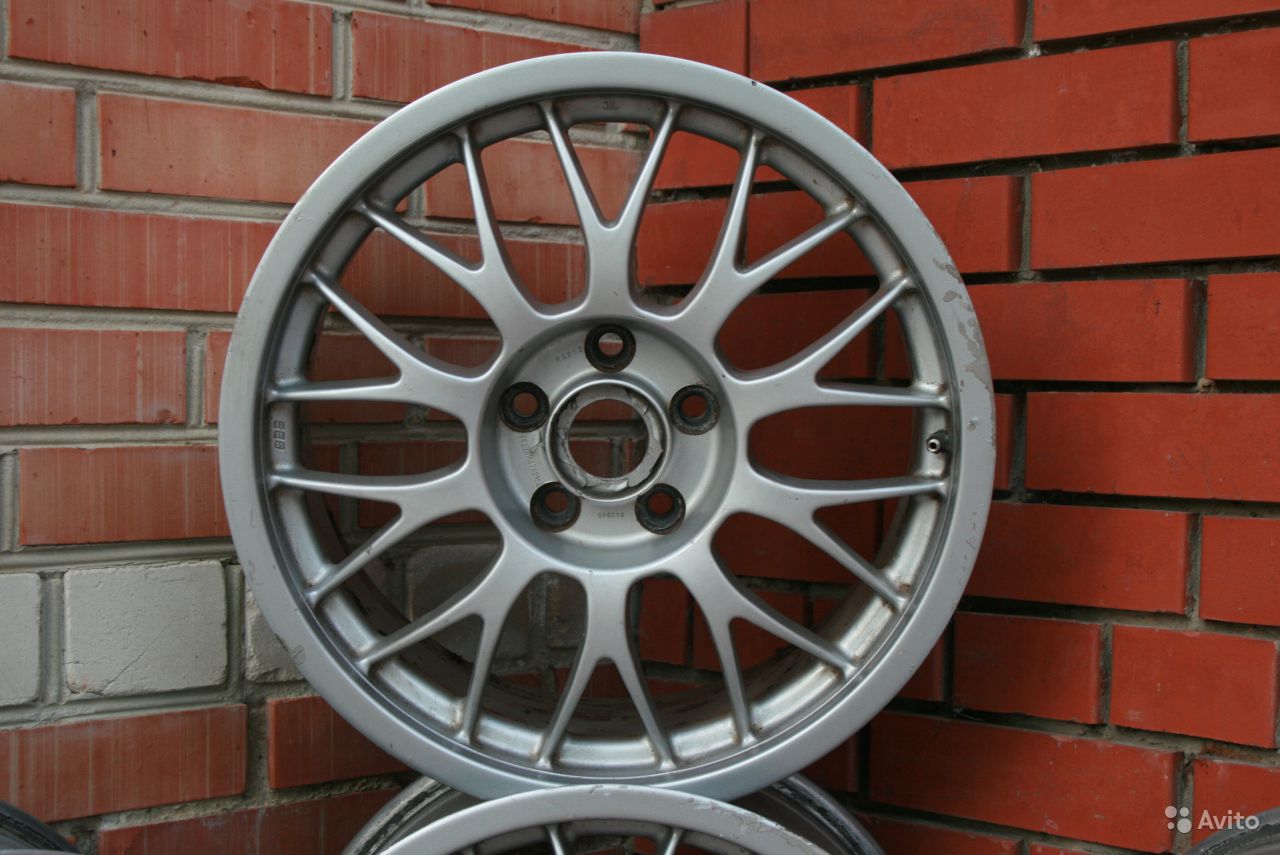

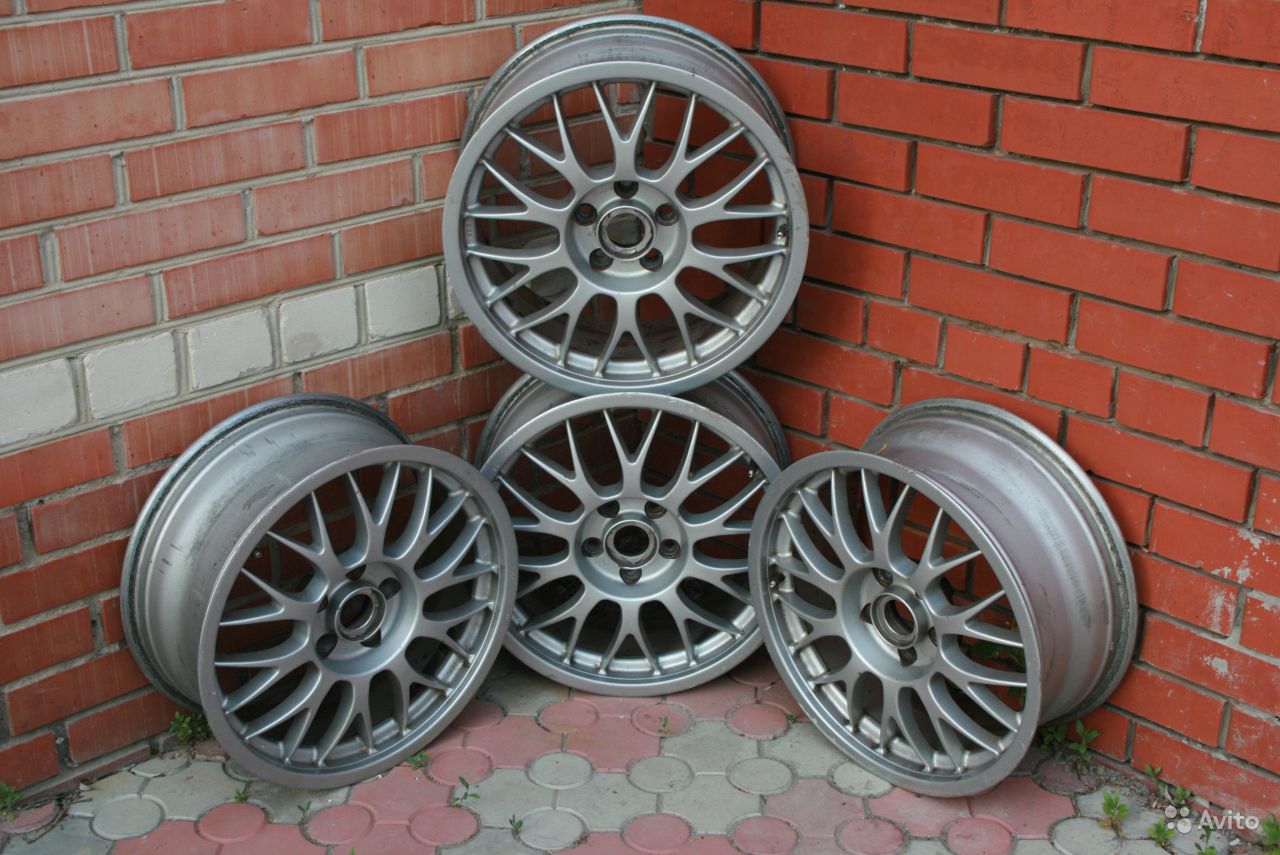

Сообщение S-line » 11 мар 2015, 13:59
Вот такие дисочки:

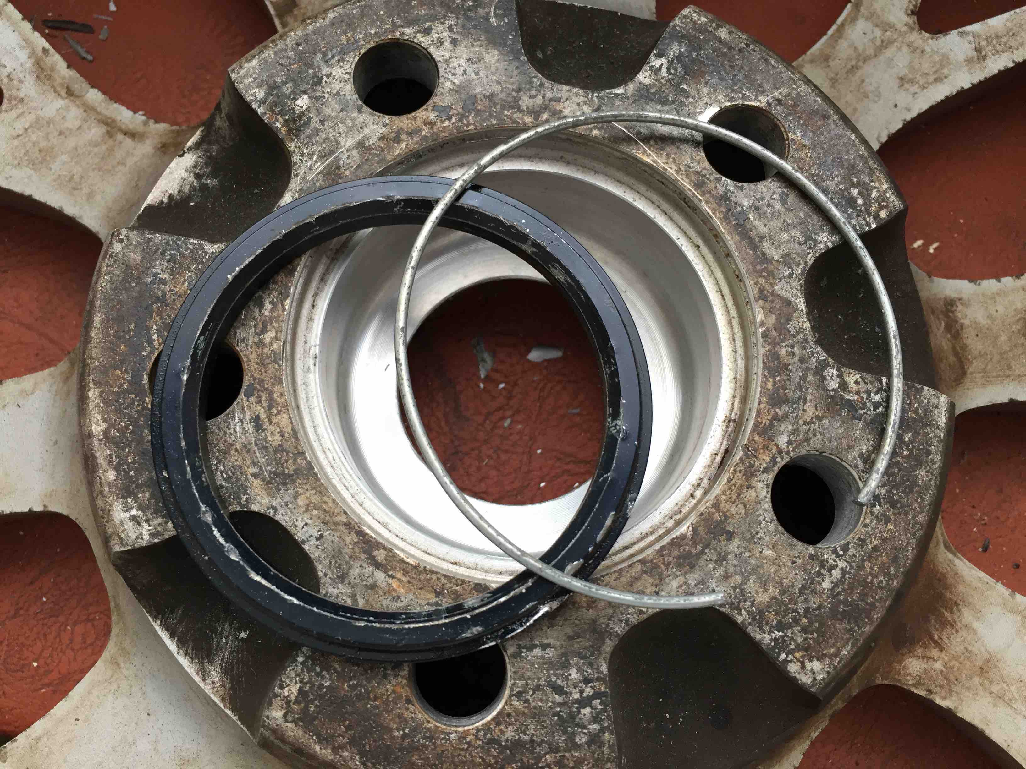

Сообщение S-line » 11 мар 2015, 14:14
Центровочные кольца фиксируются стопорными.
Был B6, 2,0 TFSI, 147 kW, Tiptronic, Highline+, made in Germany-продал
Теперь SEAT Leon 3, 1,2 TSI, DSG 7
S-line
Сообщения: 140
Зарегистрирован: 28 авг 2013, 11:13
Re: Восстановление дисков BBS DTM RG252

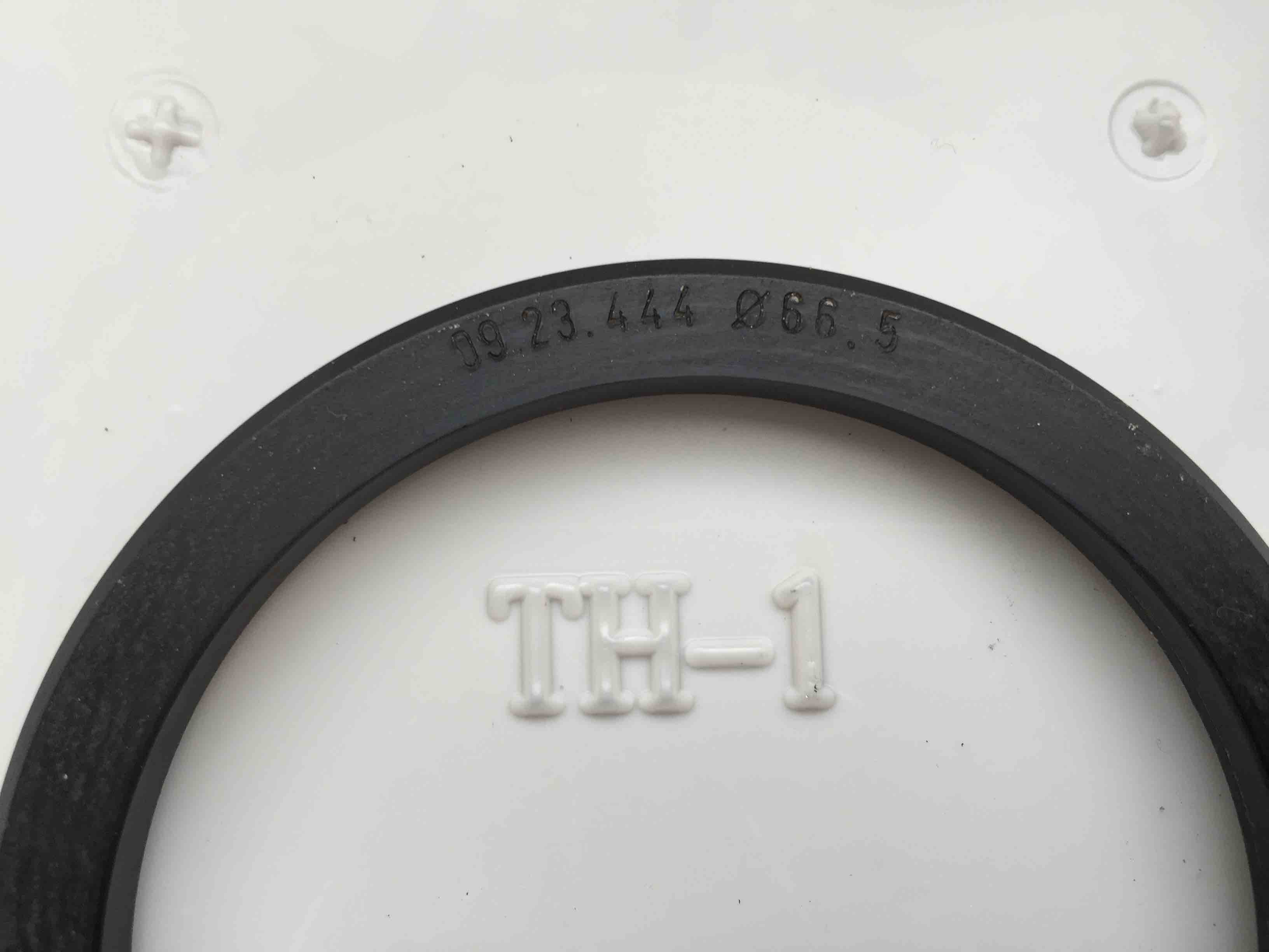

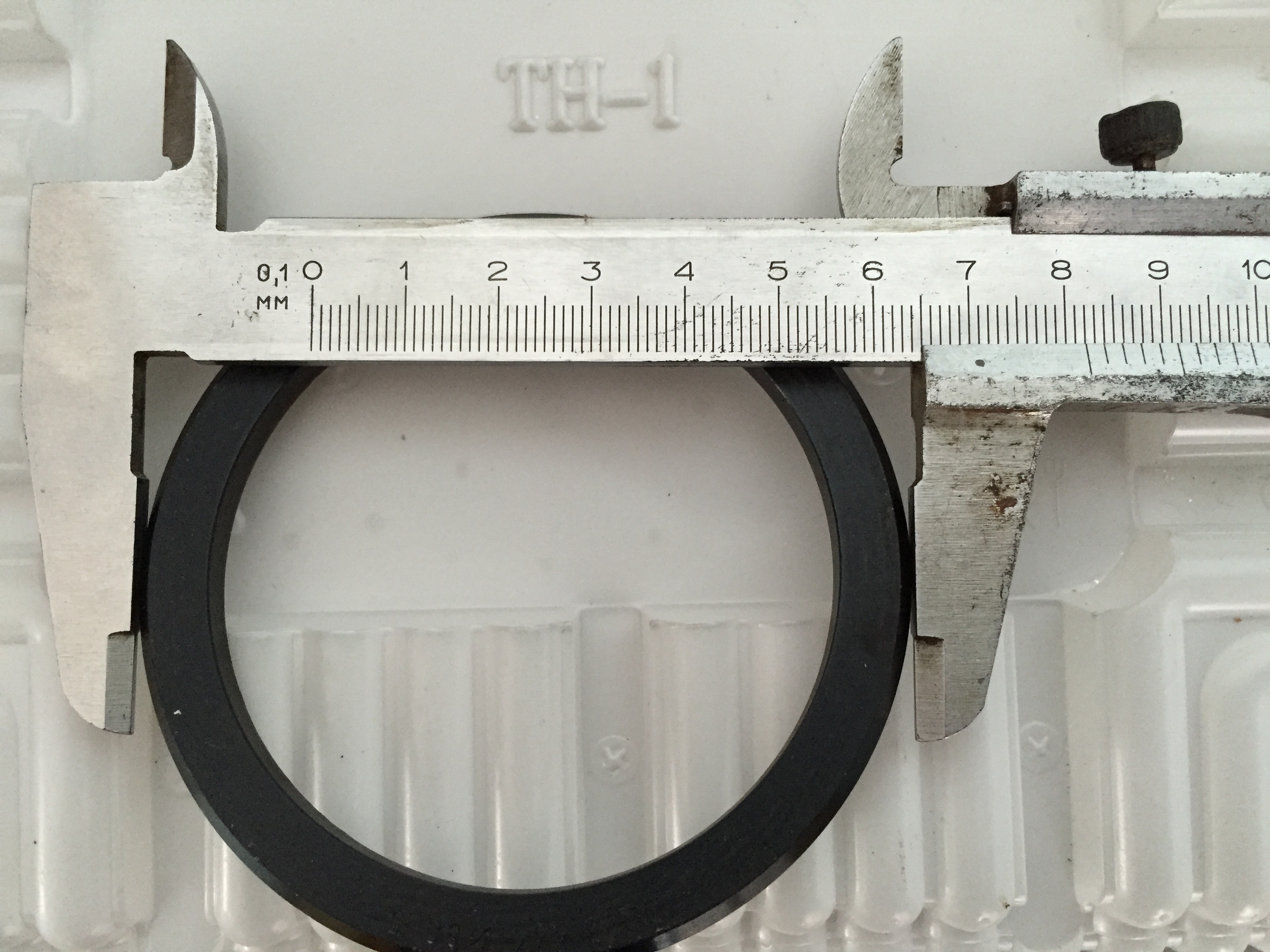

Сообщение S-line » 11 мар 2015, 14:16
Вот оно родное кольцо, кстати, размер странный: 66,5 мм, видел только 66,6 мм :?

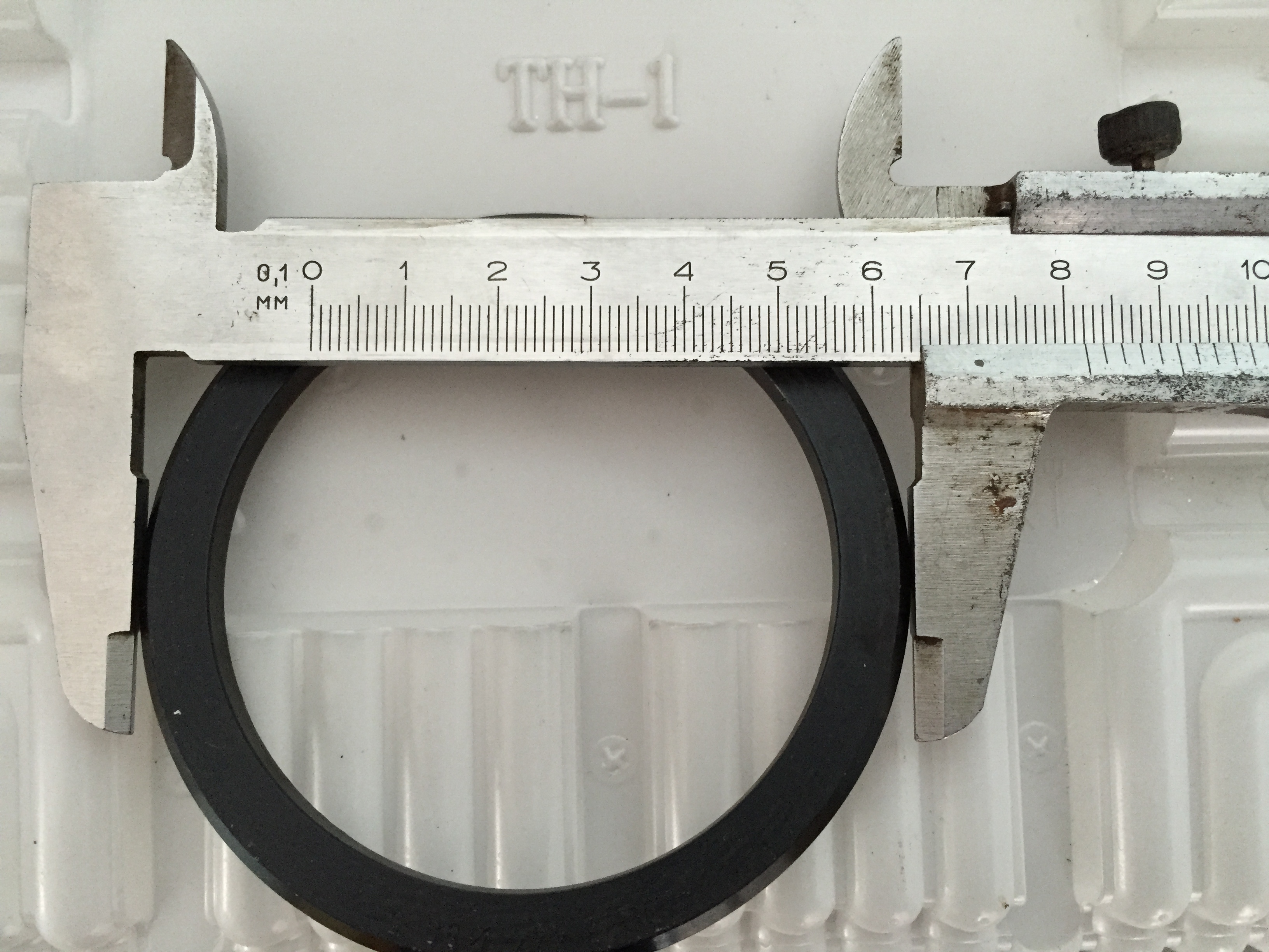

Сообщение S-line » 11 мар 2015, 14:17
наружный размер 82 мм

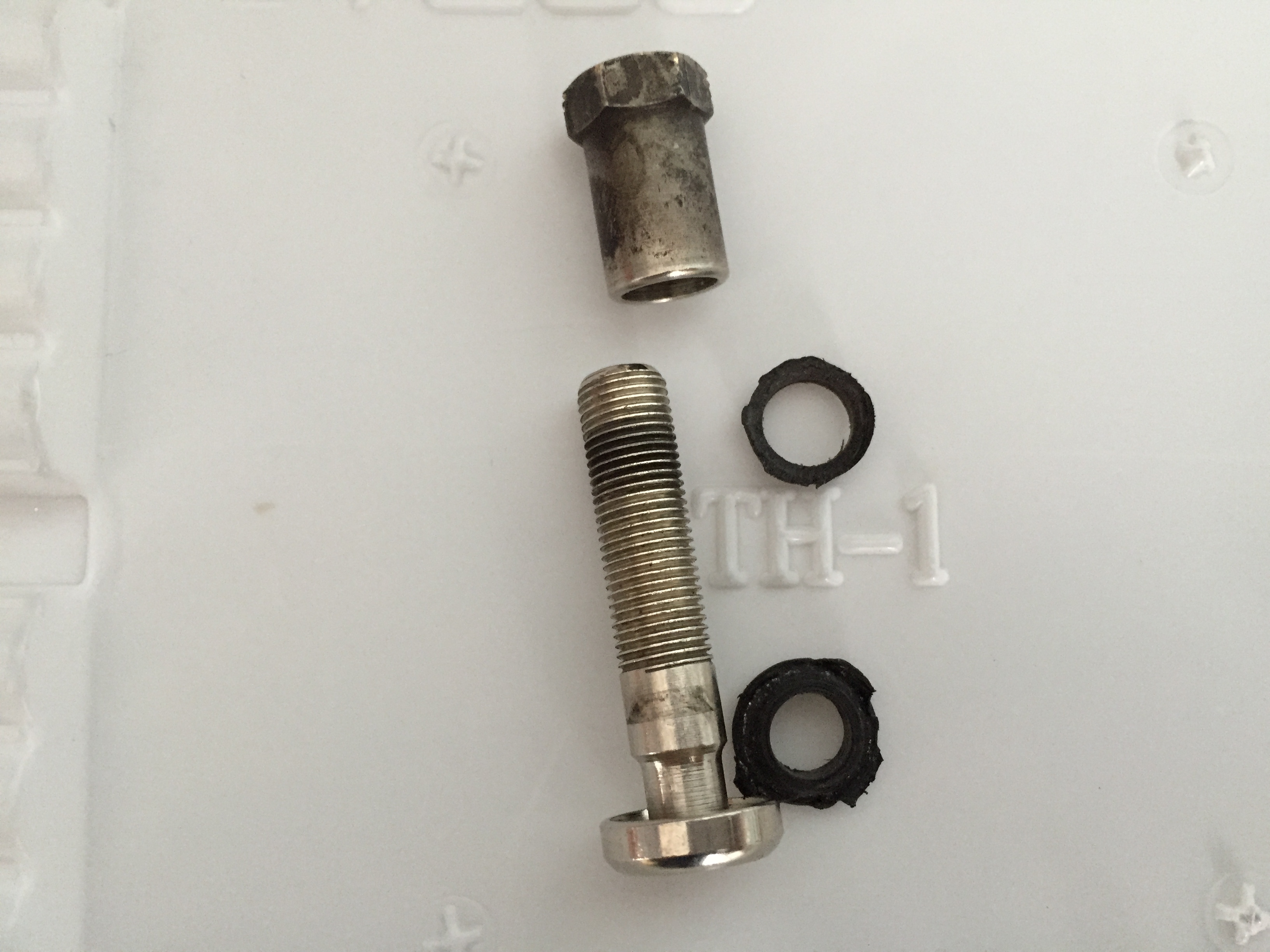

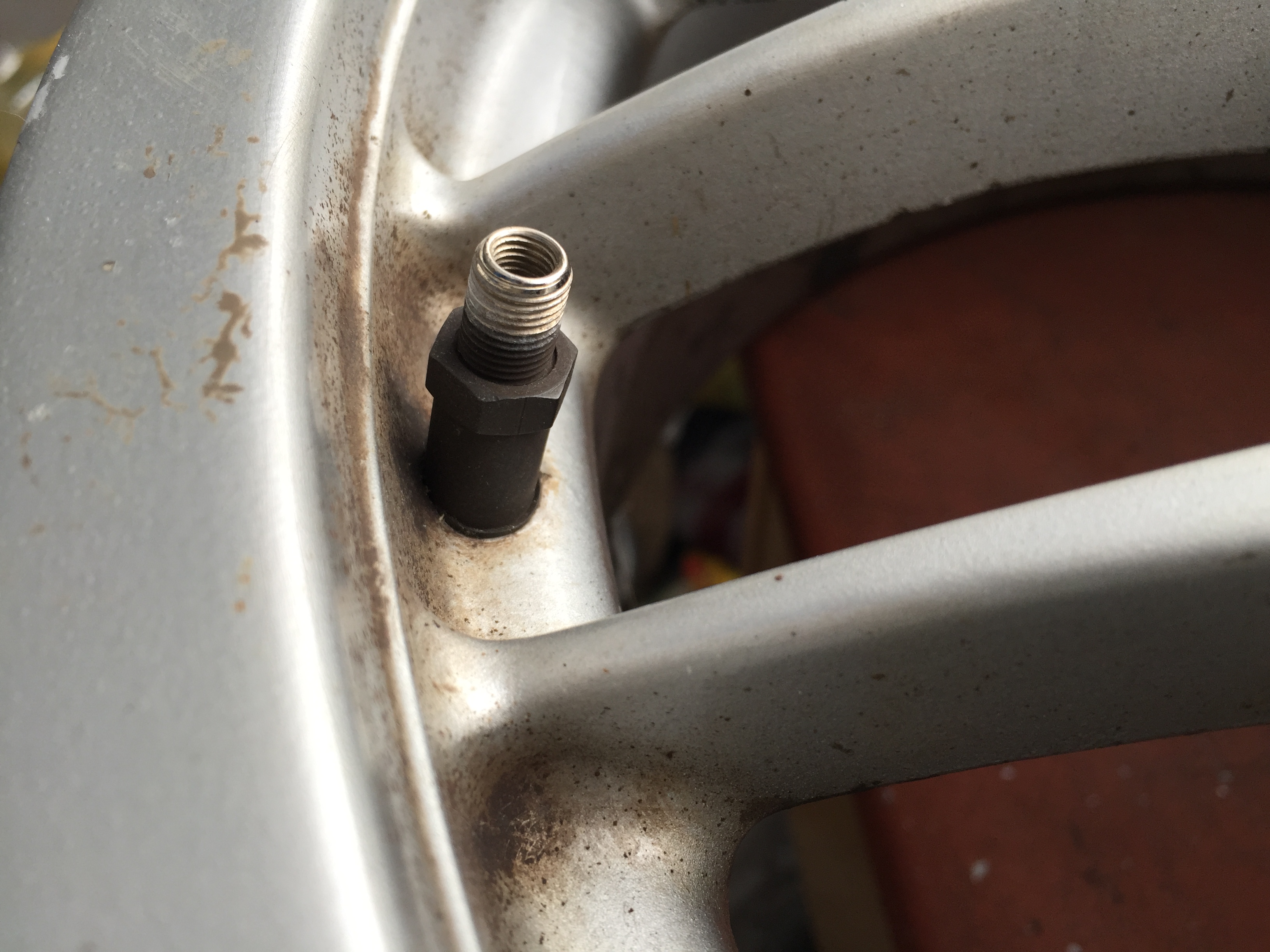

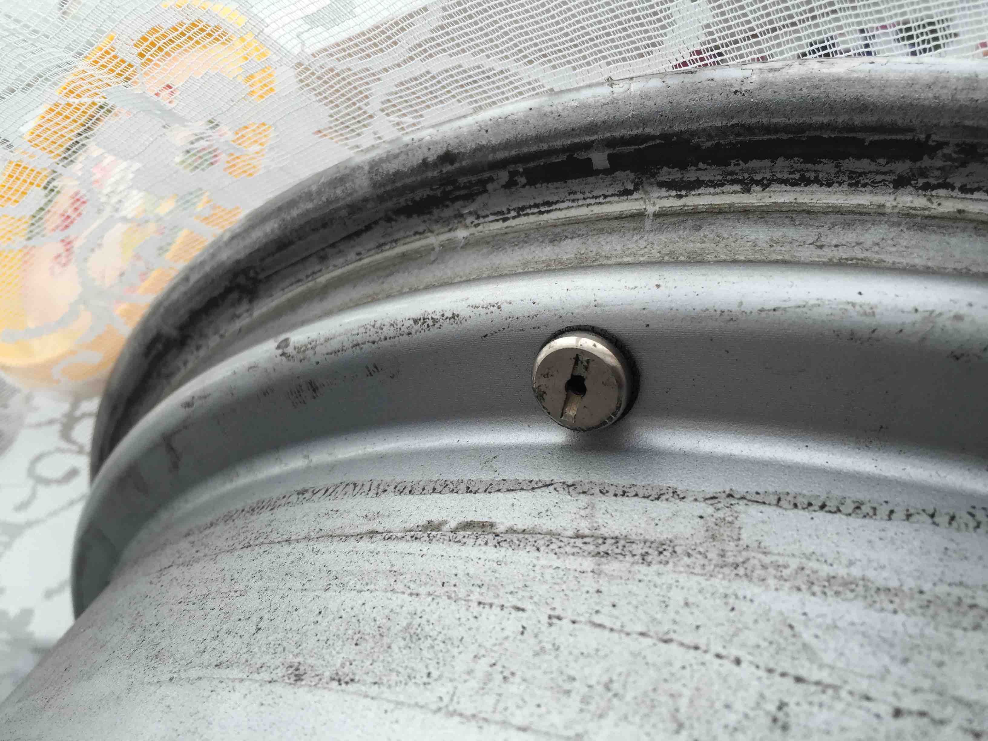

Сообщение S-line » 11 мар 2015, 14:21

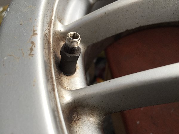

Вот такие установлены ниппеля, тоньше чем обычные
S-line
Сообщения: 140
Сообщение S-line » 11 мар 2015, 14:22
С внутренней стороны
S-line
Сообщения: 140
Сообщение S-line » 11 мар 2015, 14:24
Ниппель состоит из 4 частей, латунный ниппель и гайка, резиновое кольцо и пластиковая втулка.

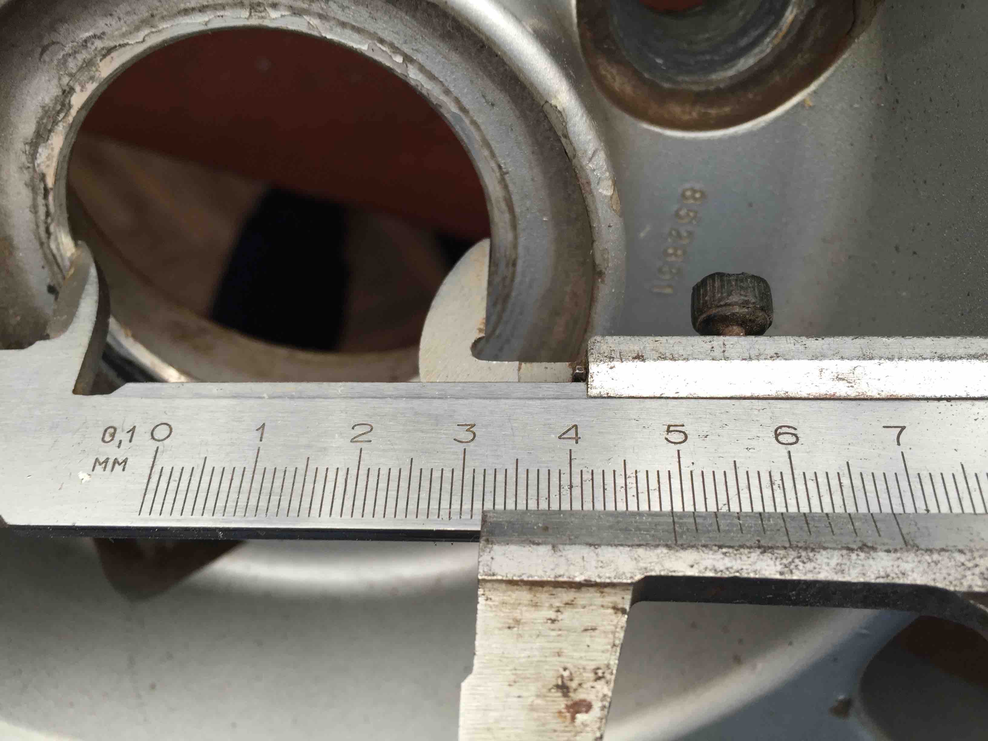

Сообщение S-line » 11 мар 2015, 14:31
Размер под крышку

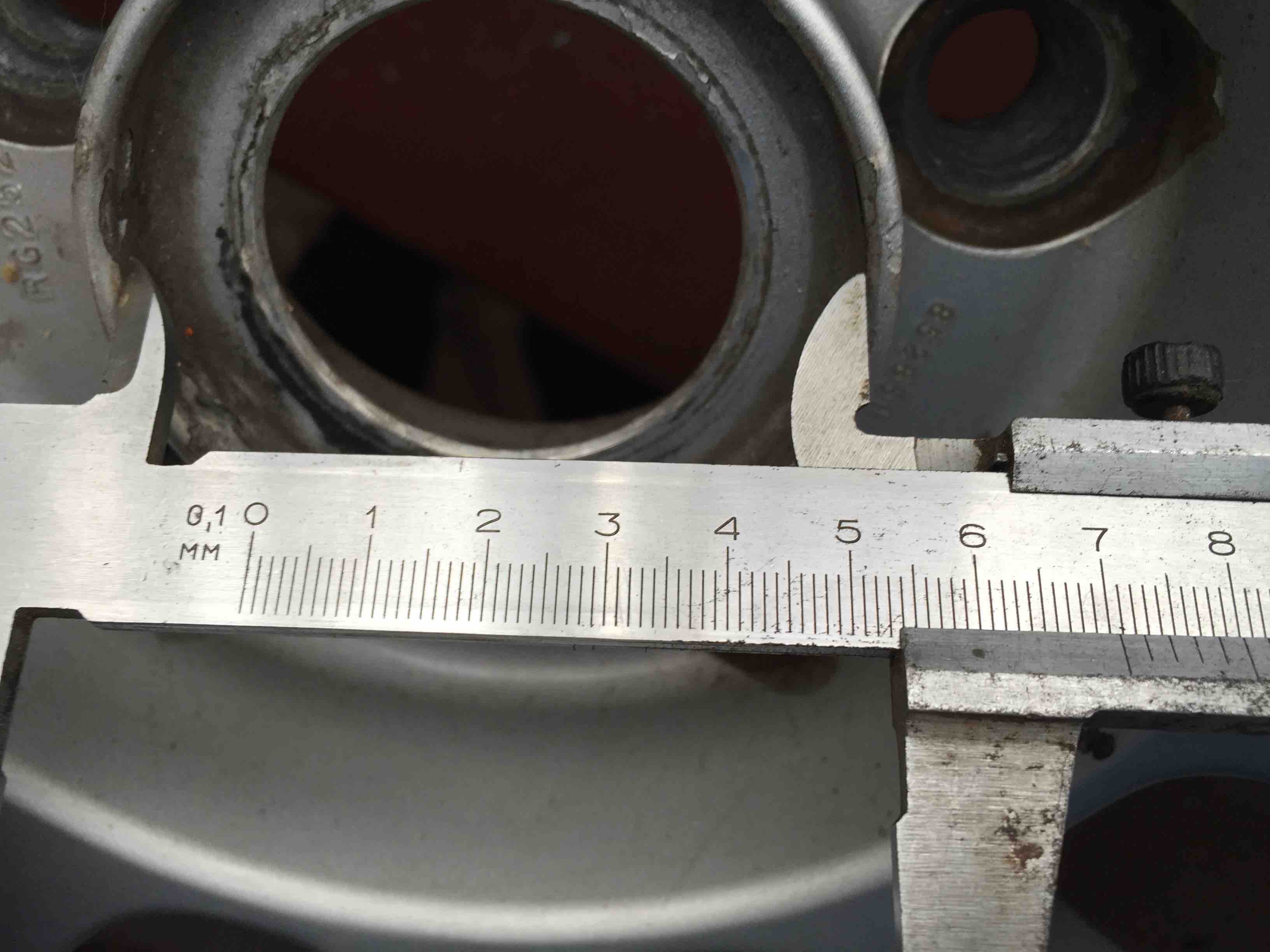

Сообщение S-line » 11 мар 2015, 14:33
внутр диаметр

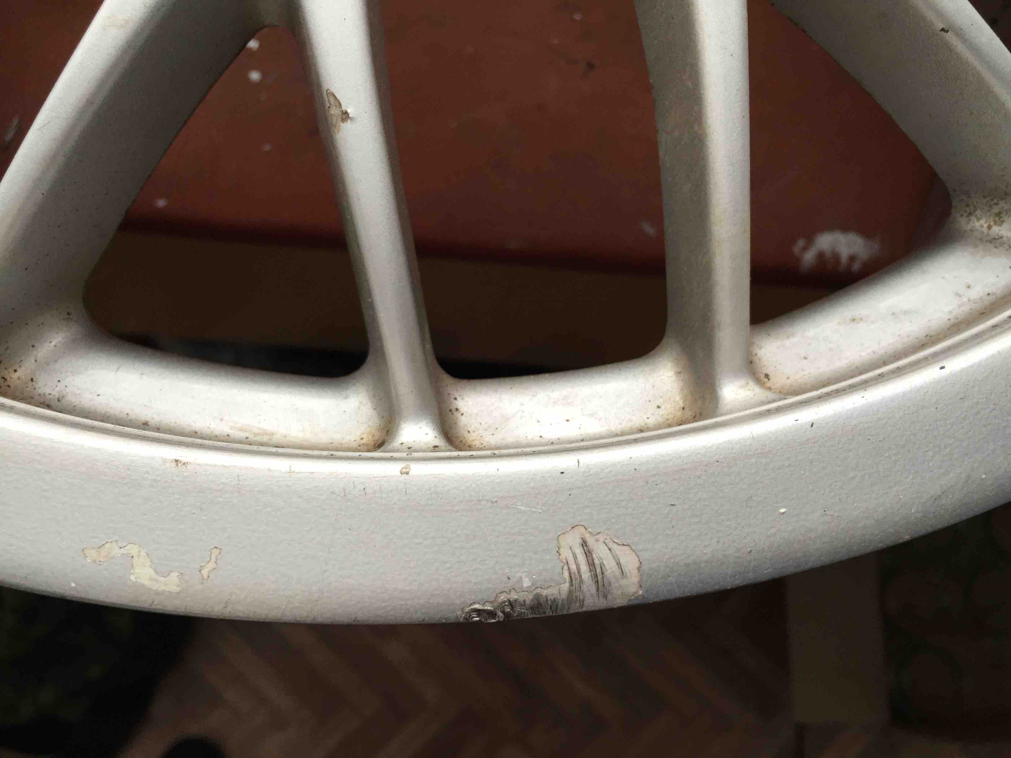

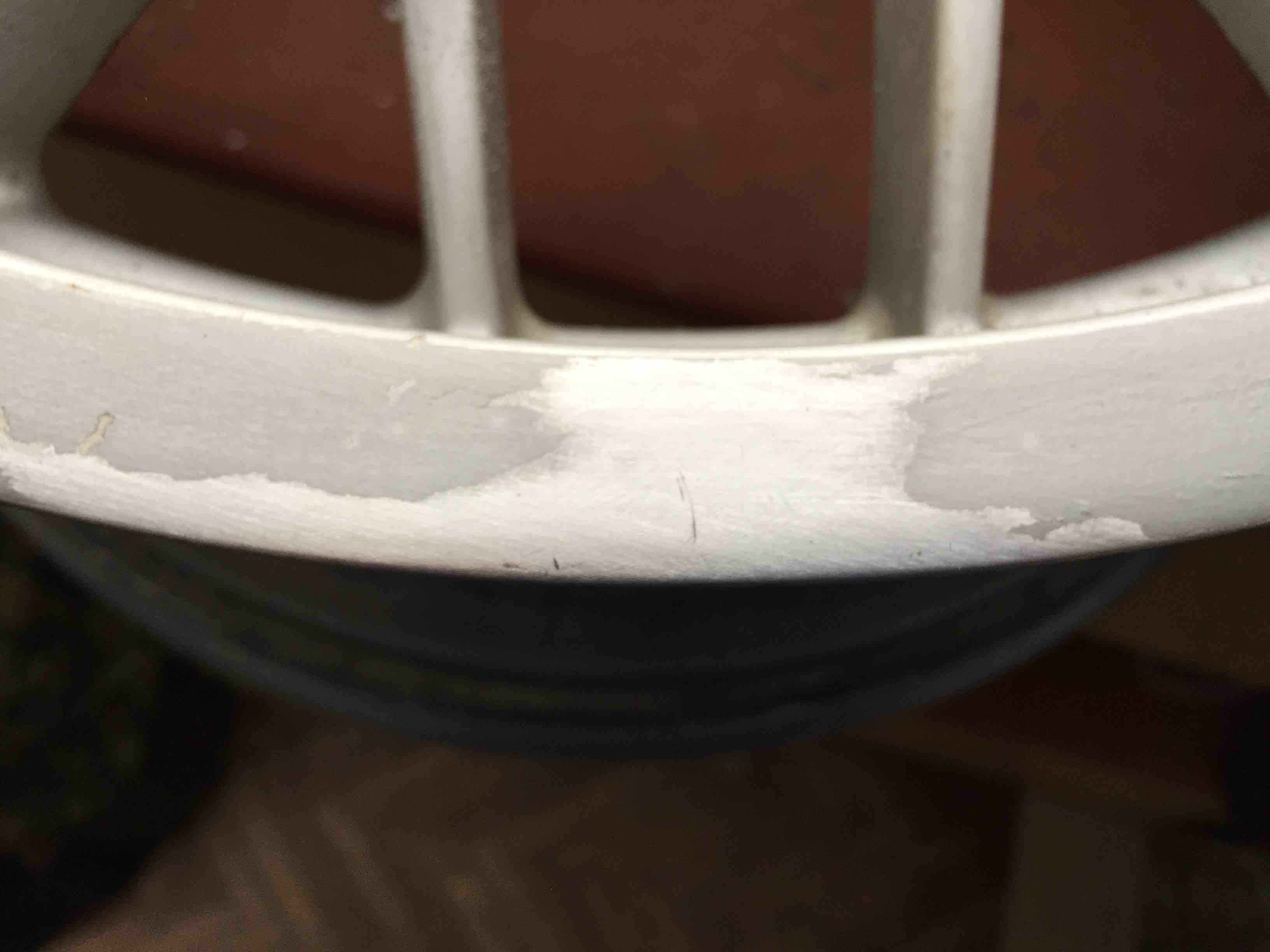

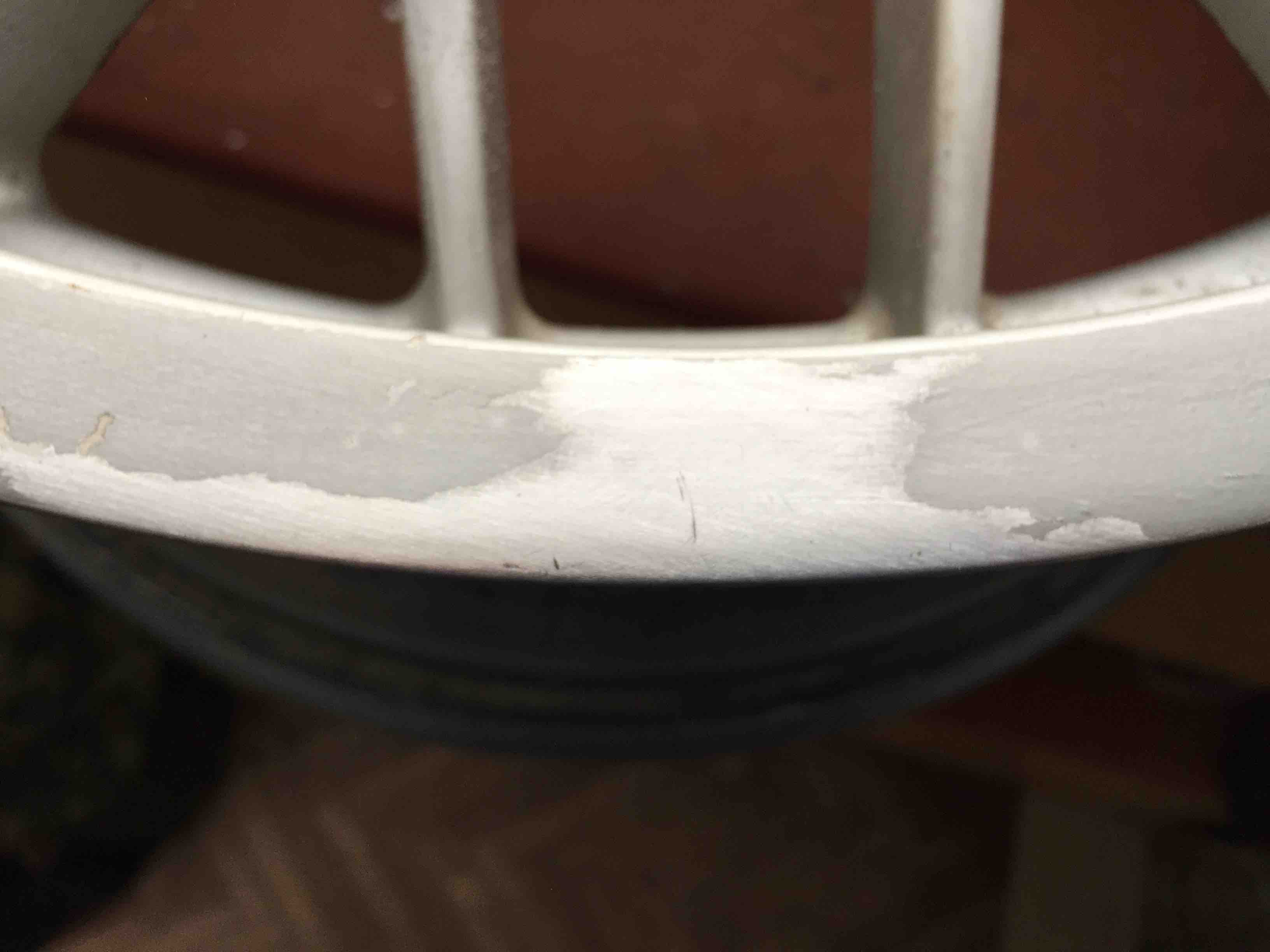

Сообщение S-line » 11 мар 2015, 14:41
Подтачил бардюрку напильником и шкуркой, много не тачил, дабы оставить форму диска :D .

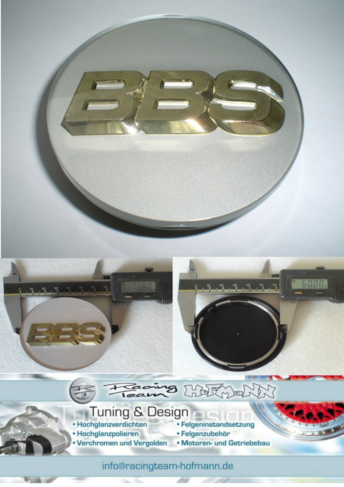

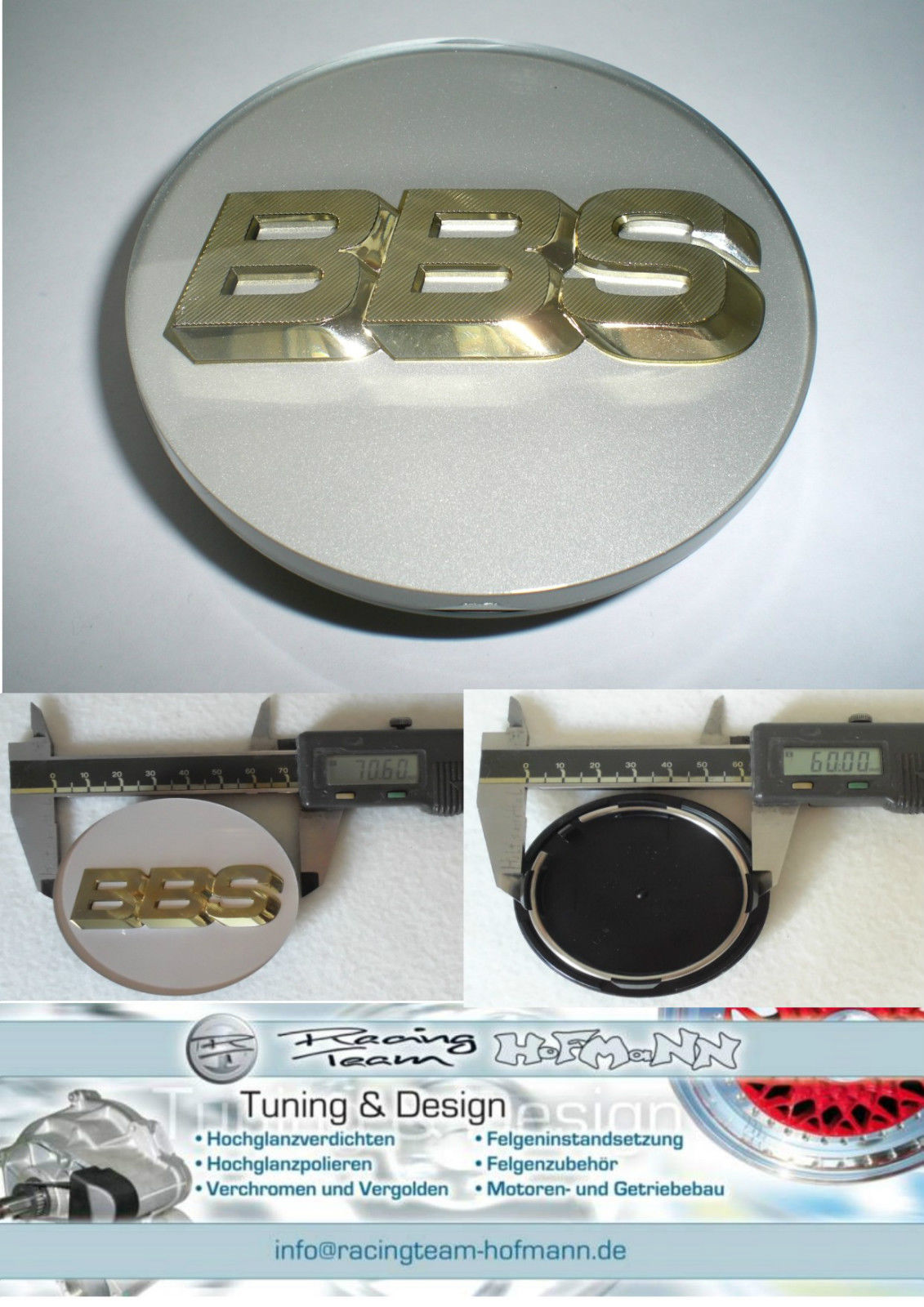

Покурив Гугл, я понял, что найти колпачки с диаметрами 70 и 49 мм не реально. :shock:
Но наткнулся на отличный отчет с Драйва2: http://www.drive2.ru/l/4149318/
Заказал такие крышки за 1400 руб за комплект на Емексе. Жду доставкку...
S-line
Сообщения: 140
Сообщение S-line » 11 мар 2015, 15:03
Диаметр посадочного отверстия этих крышек 60 мм, что не совпадает с моими дисками.
Было найдено решение, спасибо : https://www.drive2.ru/l/486793/

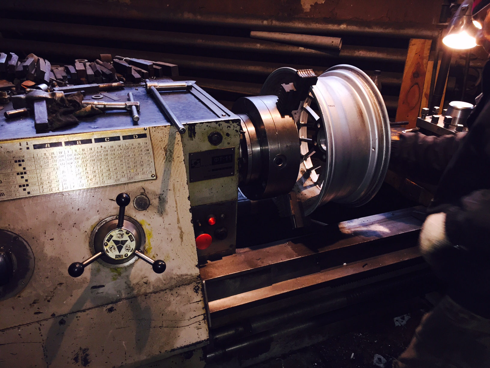

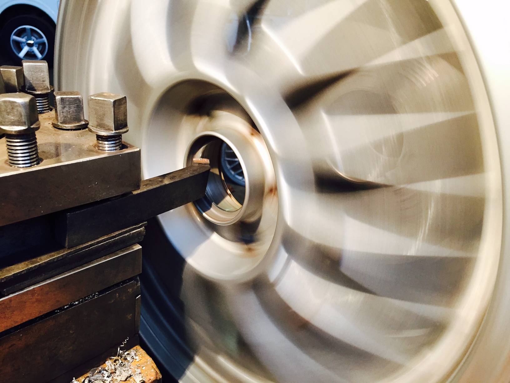

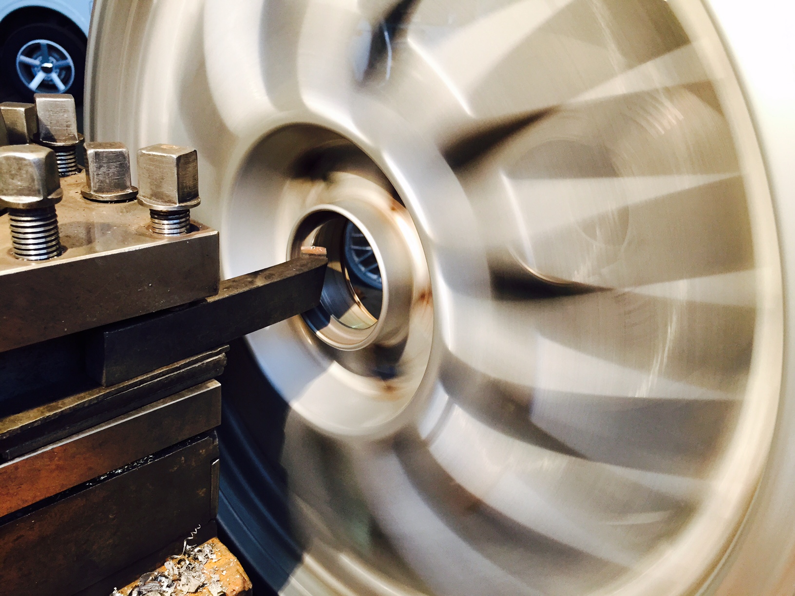

Сообщение S-line » 11 мар 2015, 15:06
Взял диски и поехал к токарю точить отверстие на 60 мм

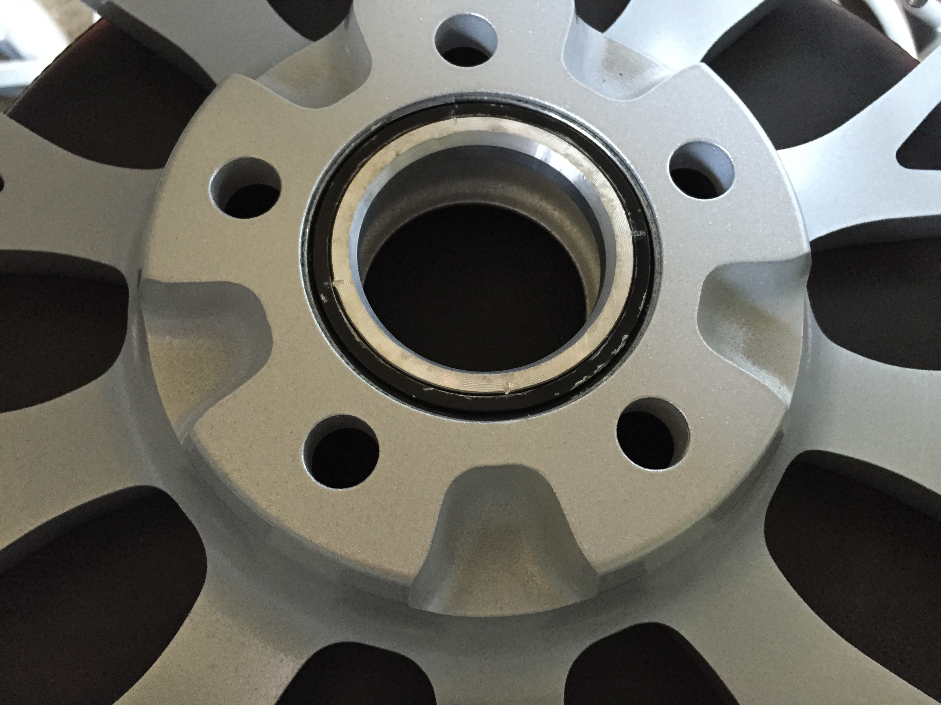

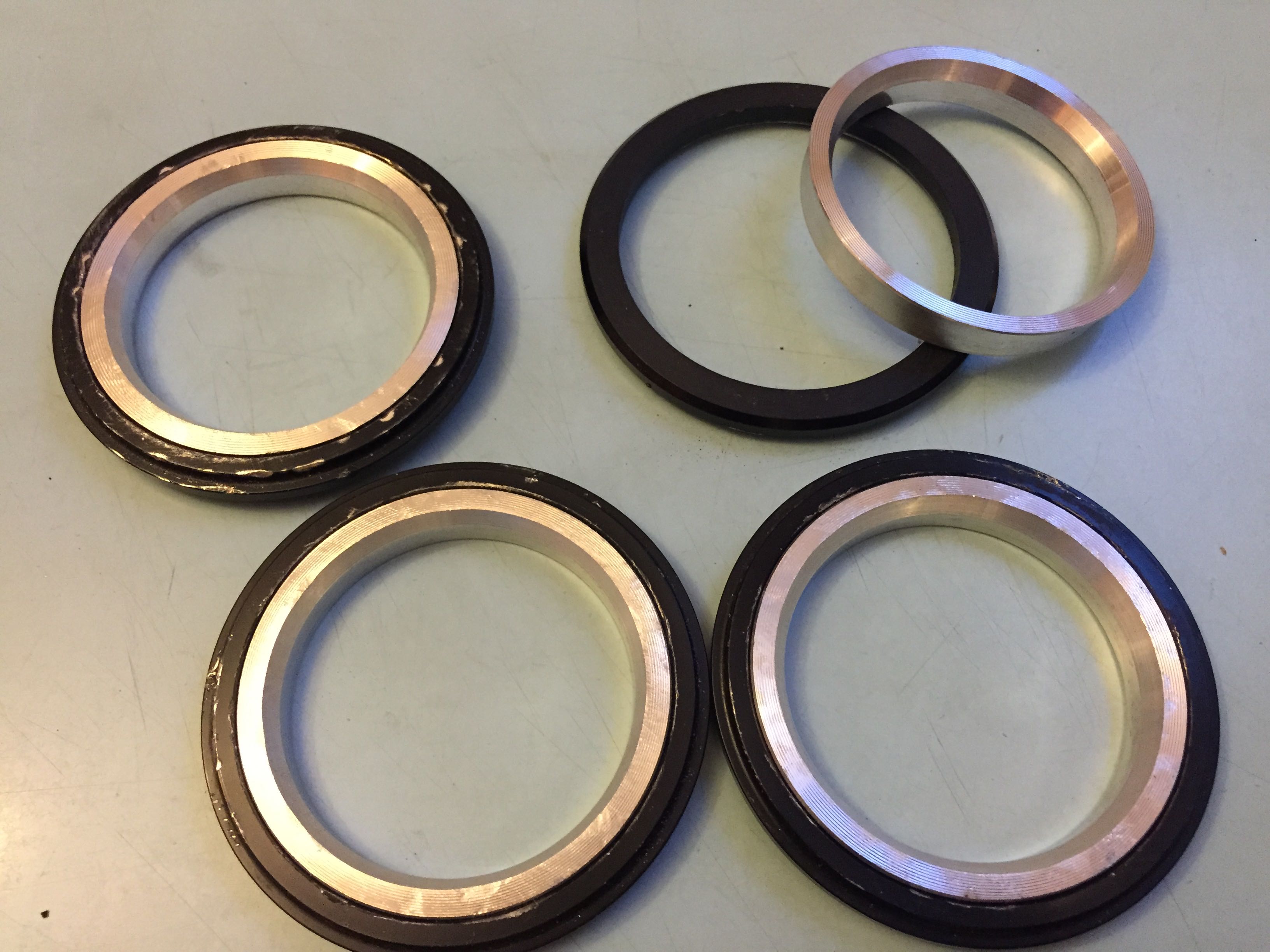

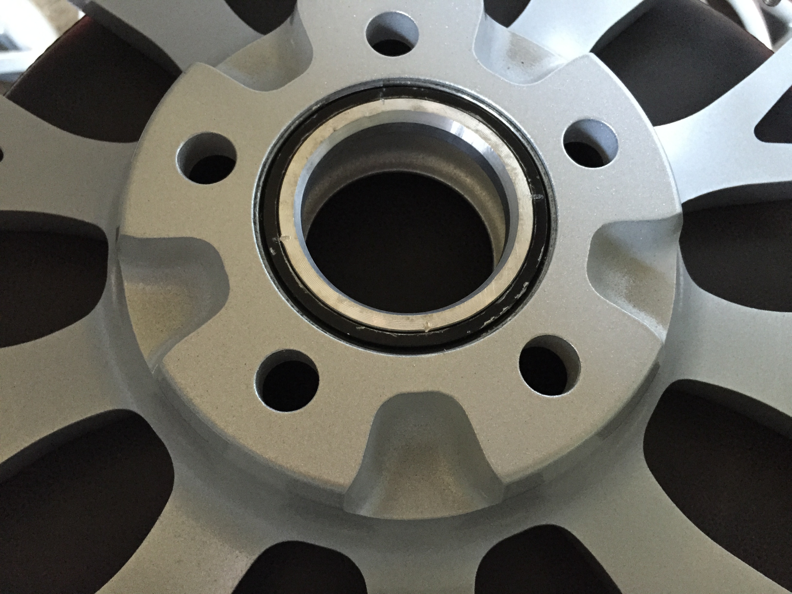

Сообщение S-line » 12 мар 2015, 07:40
Нашел кольца 66,6 мм на 57,1 мм из алюминиевого сплава по 100 руб/шт. Прессанул их в родные кольца:

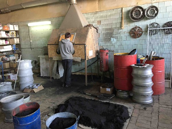

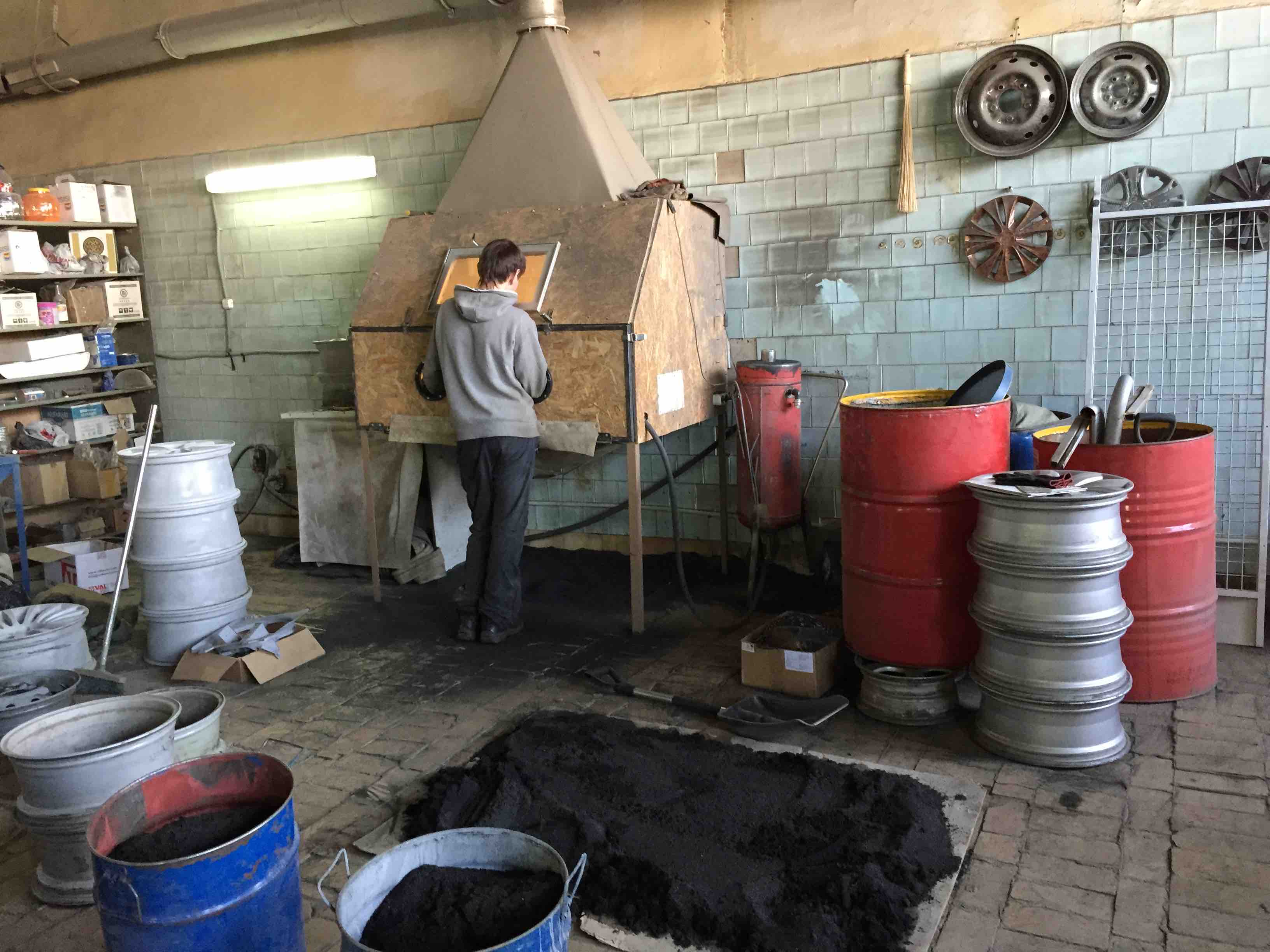

Сообщение S-line » 12 мар 2015, 11:39
Пескоструйка

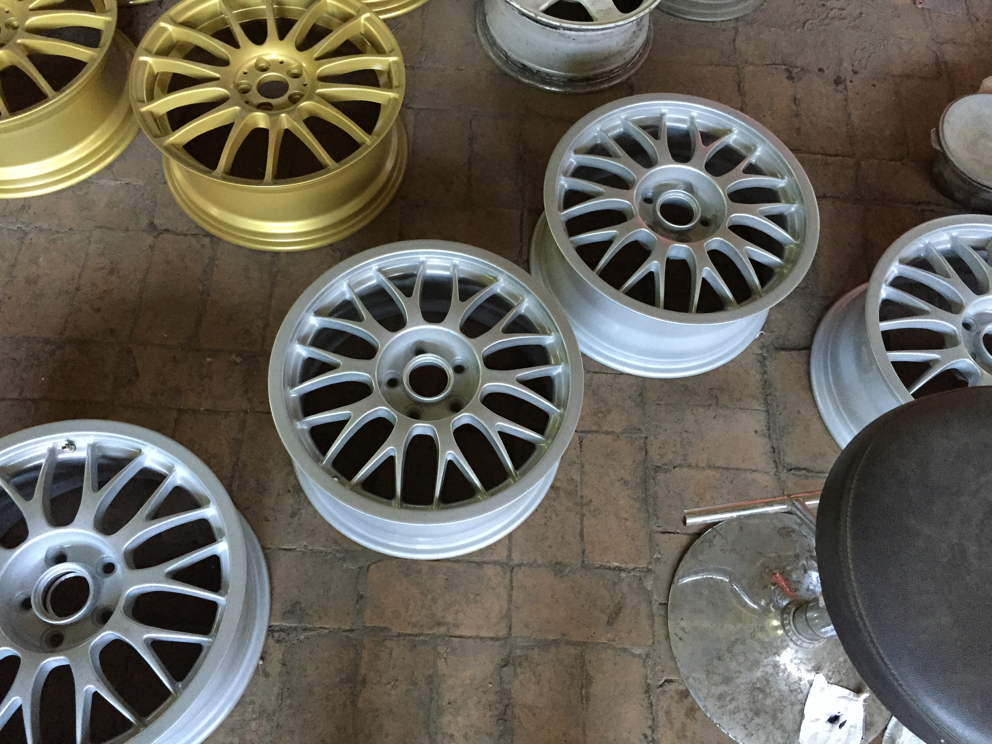

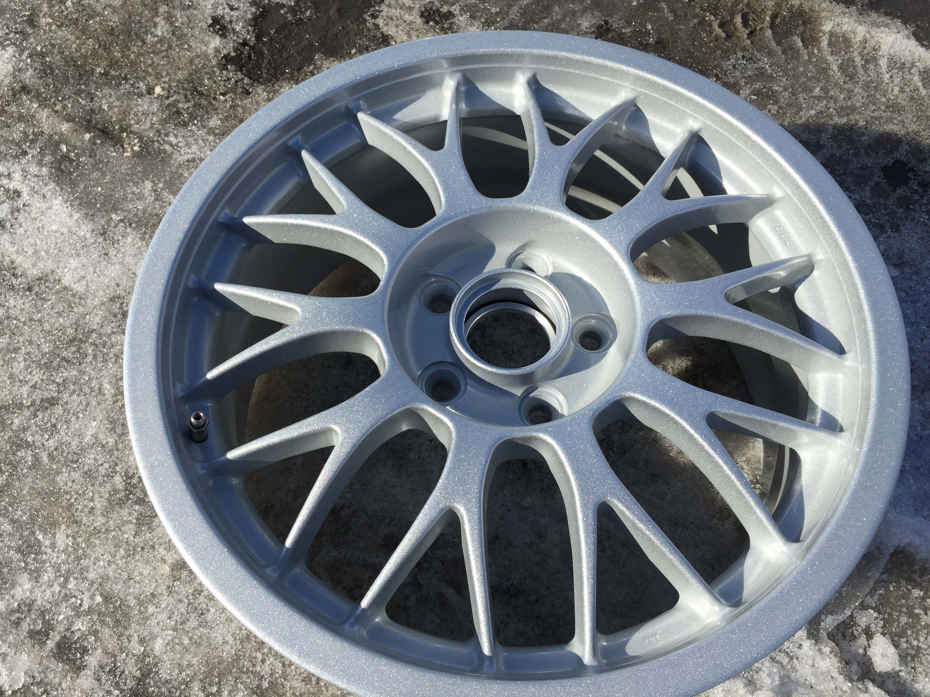

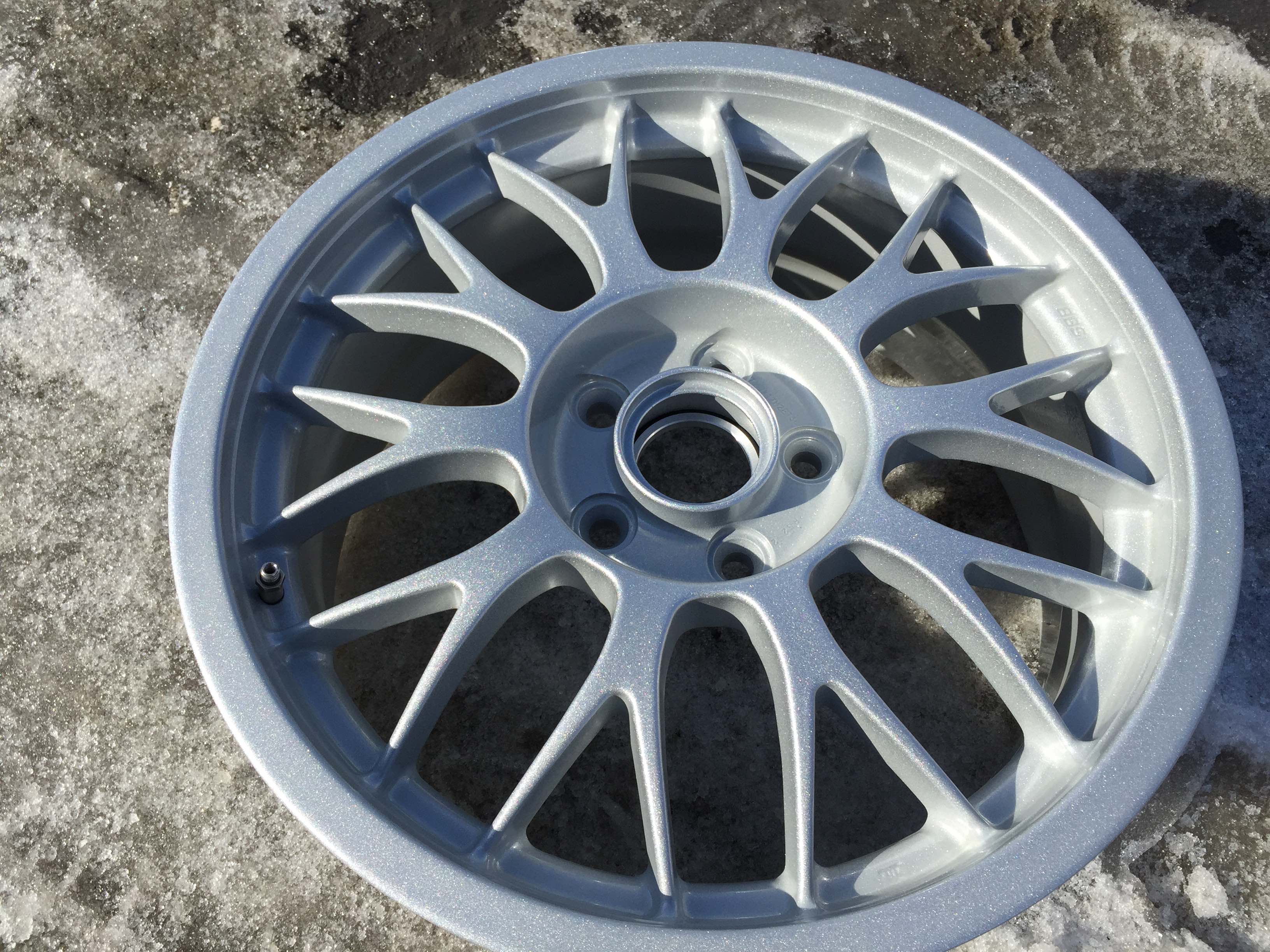

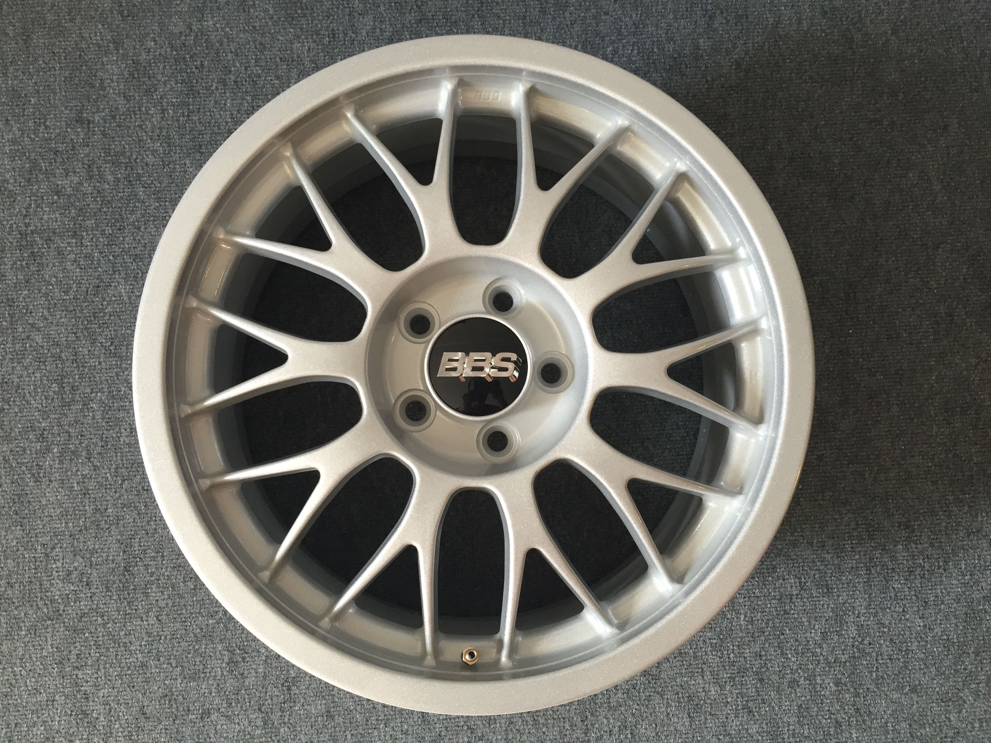

Сообщение S-line » 12 мар 2015, 11:42
Диски покрашены!
Сообщение S-line » 12 мар 2015, 11:43

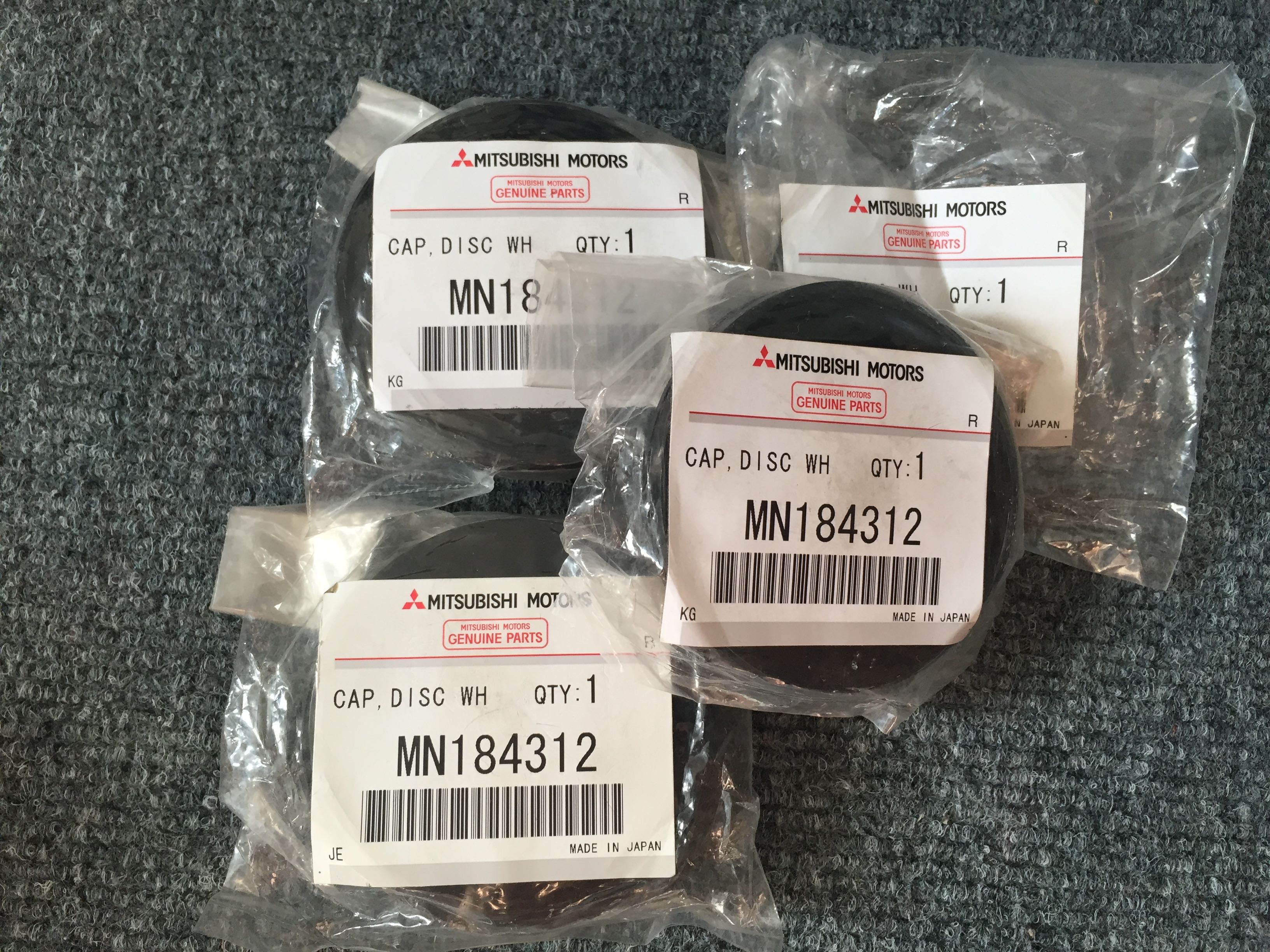

Сообщение S-line » 16 мар 2015, 10:56

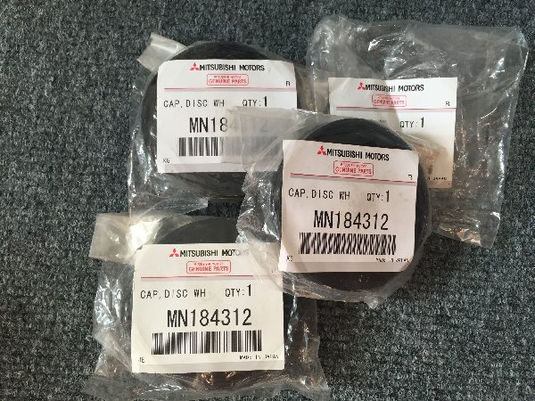

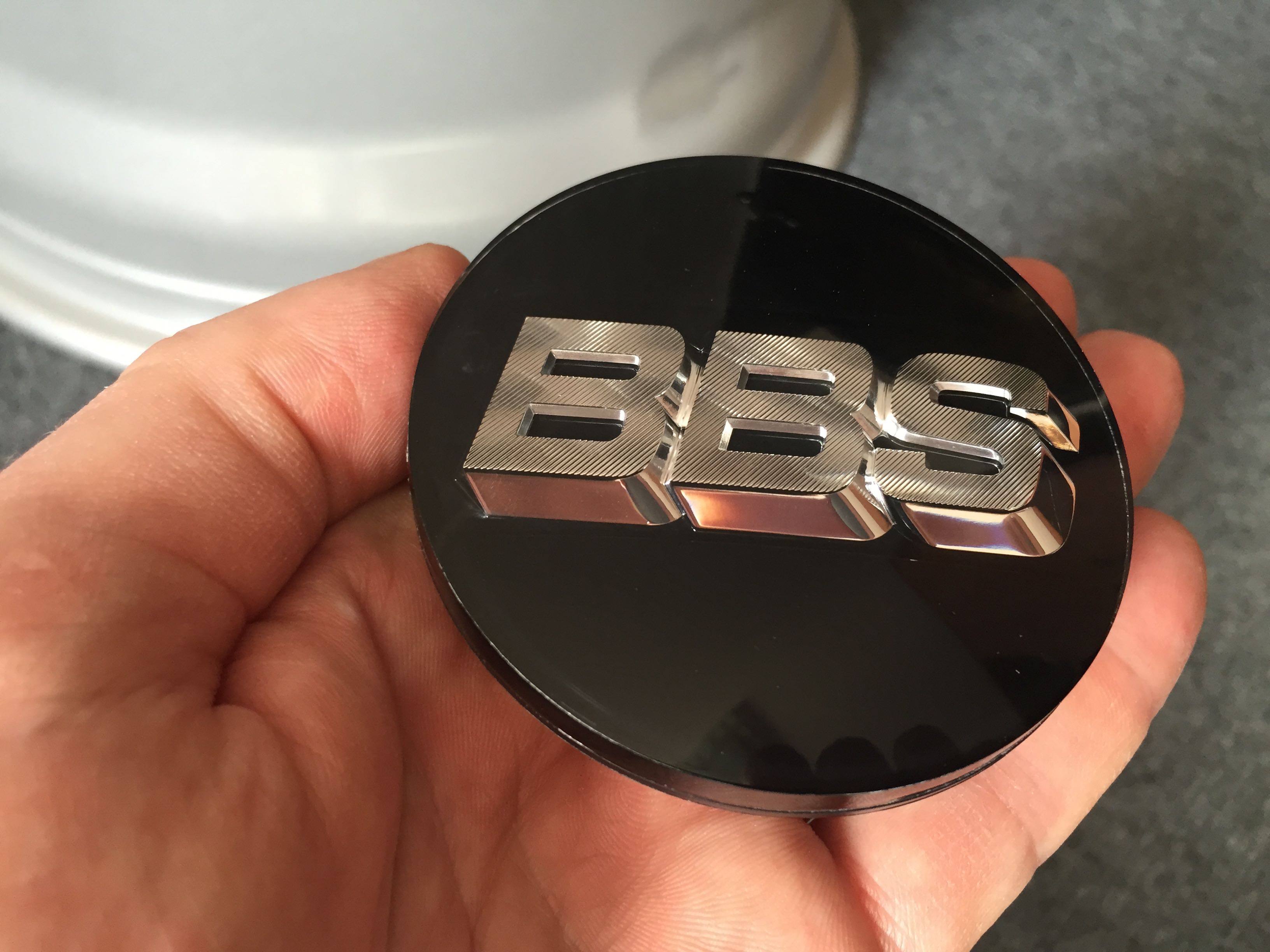

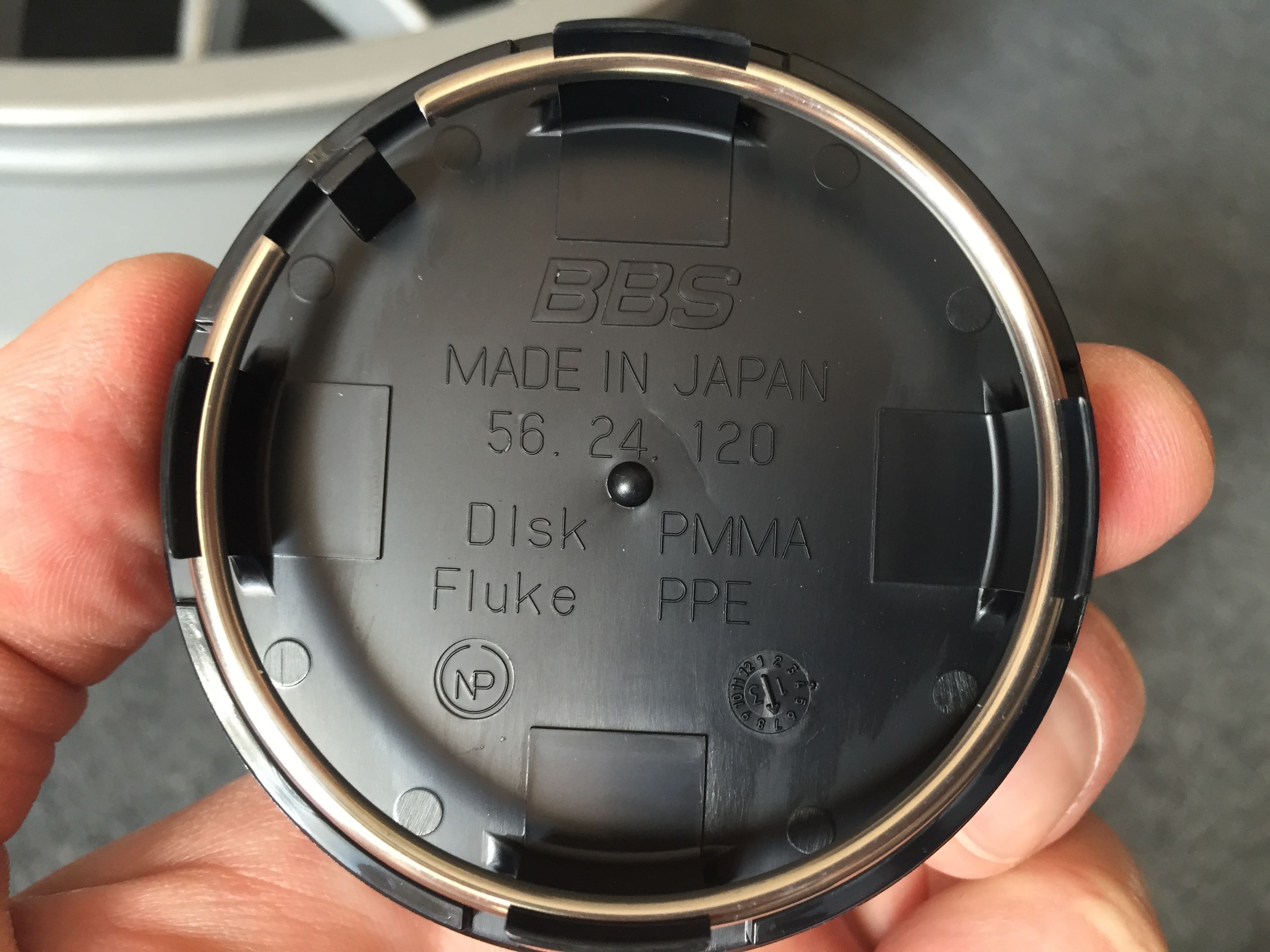

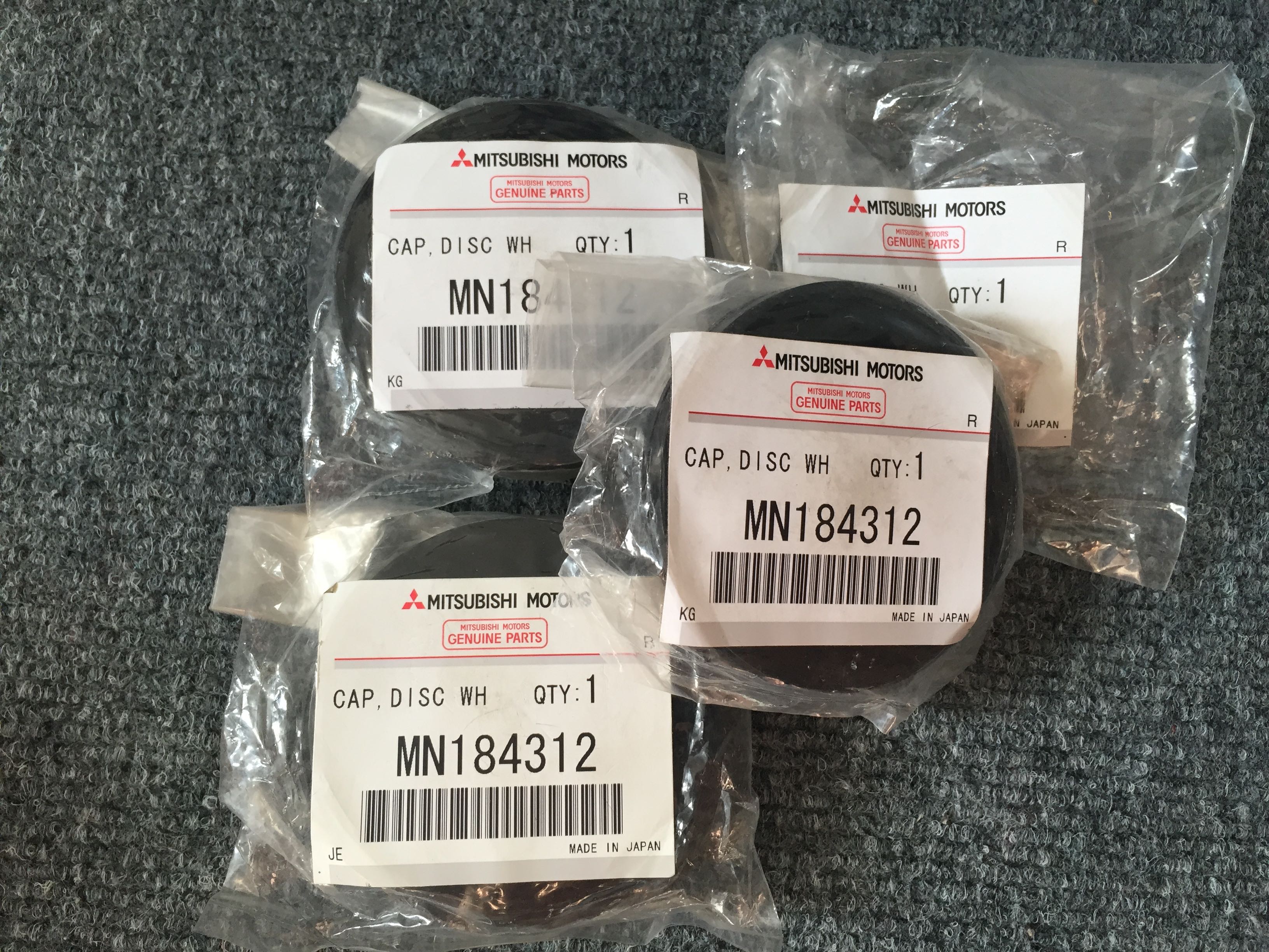

Ура! Пришли долгожданные заглушки с ОАЭ!
S-line
Сообщения: 140

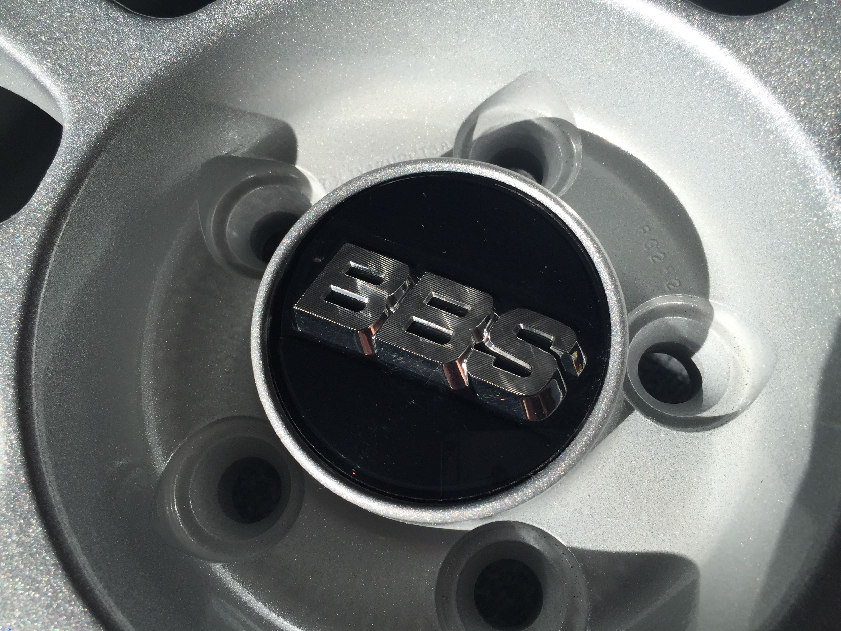

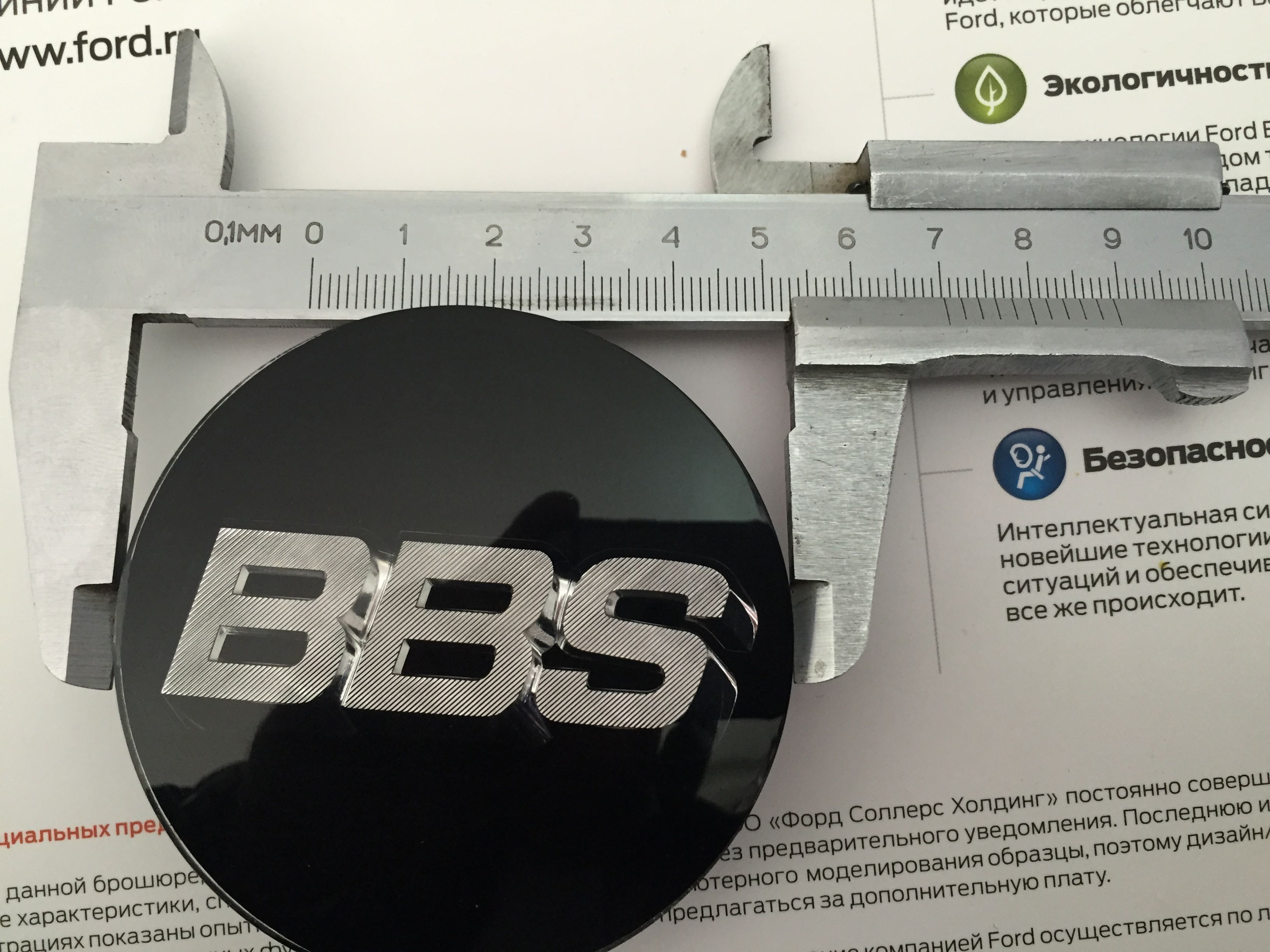

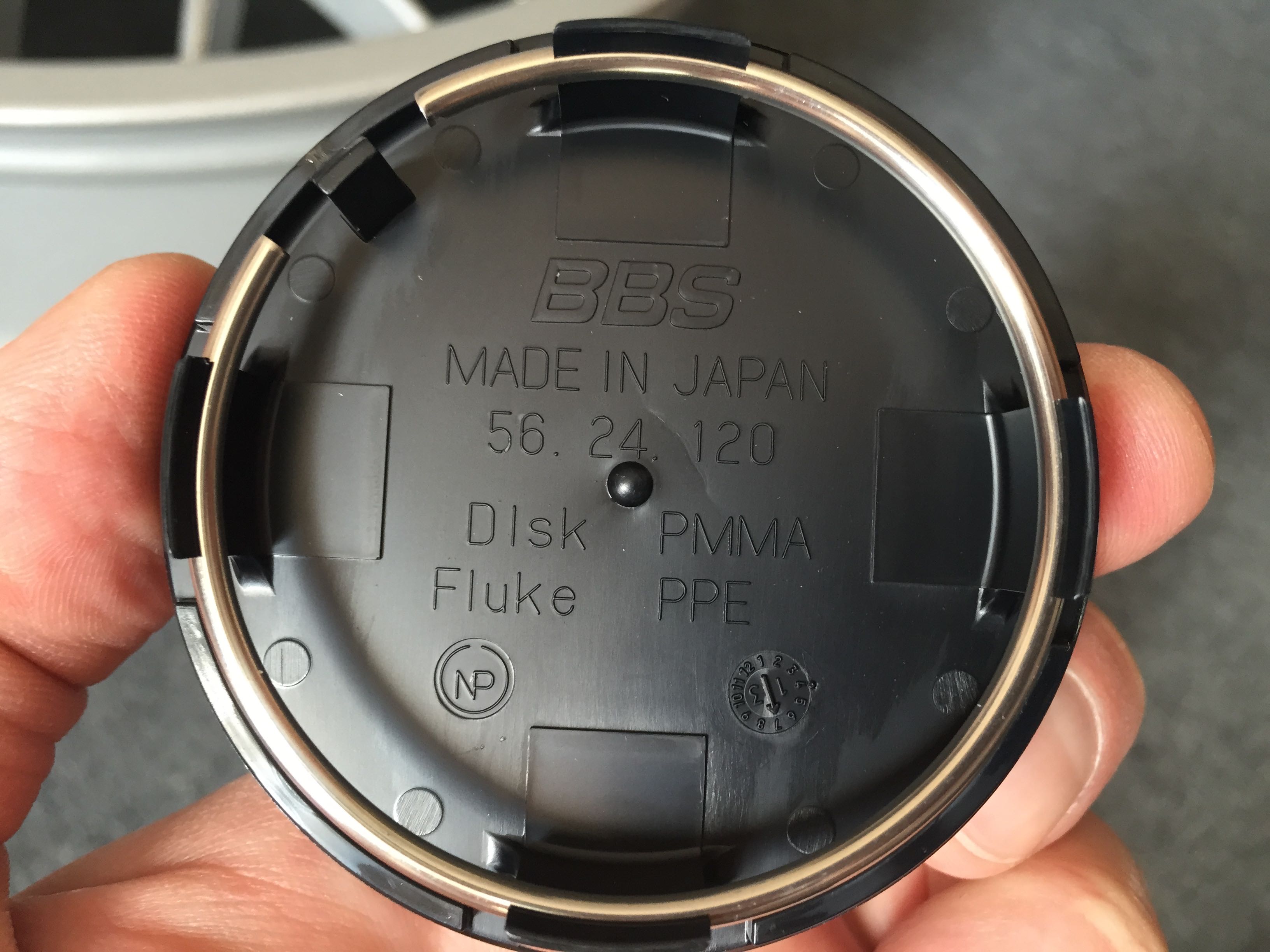

Сообщение S-line » 16 мар 2015, 10:58
Качество очень хорошее, Японское!
S-line
Сообщения: 140

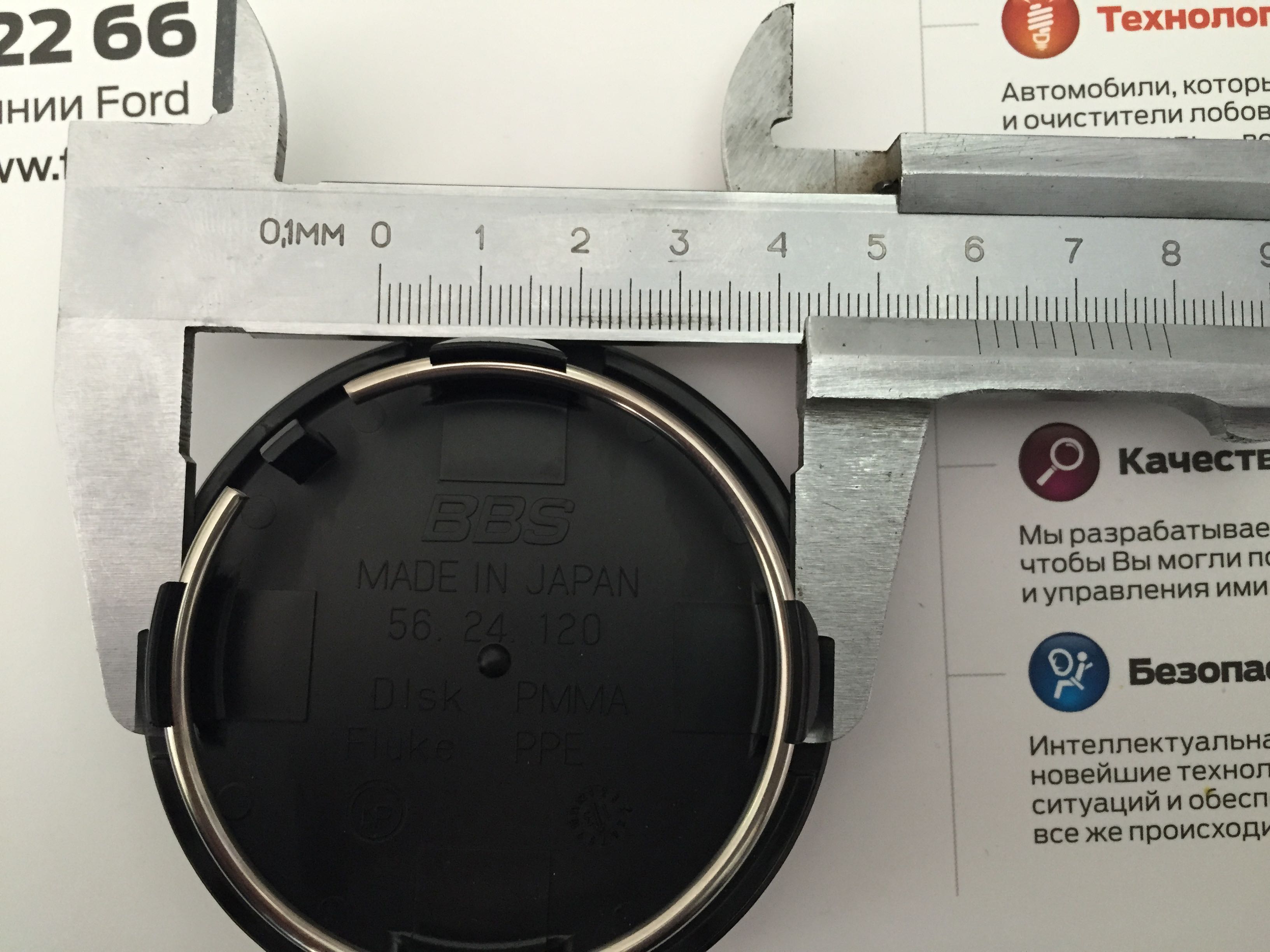

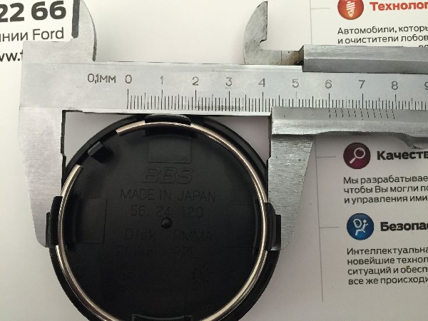

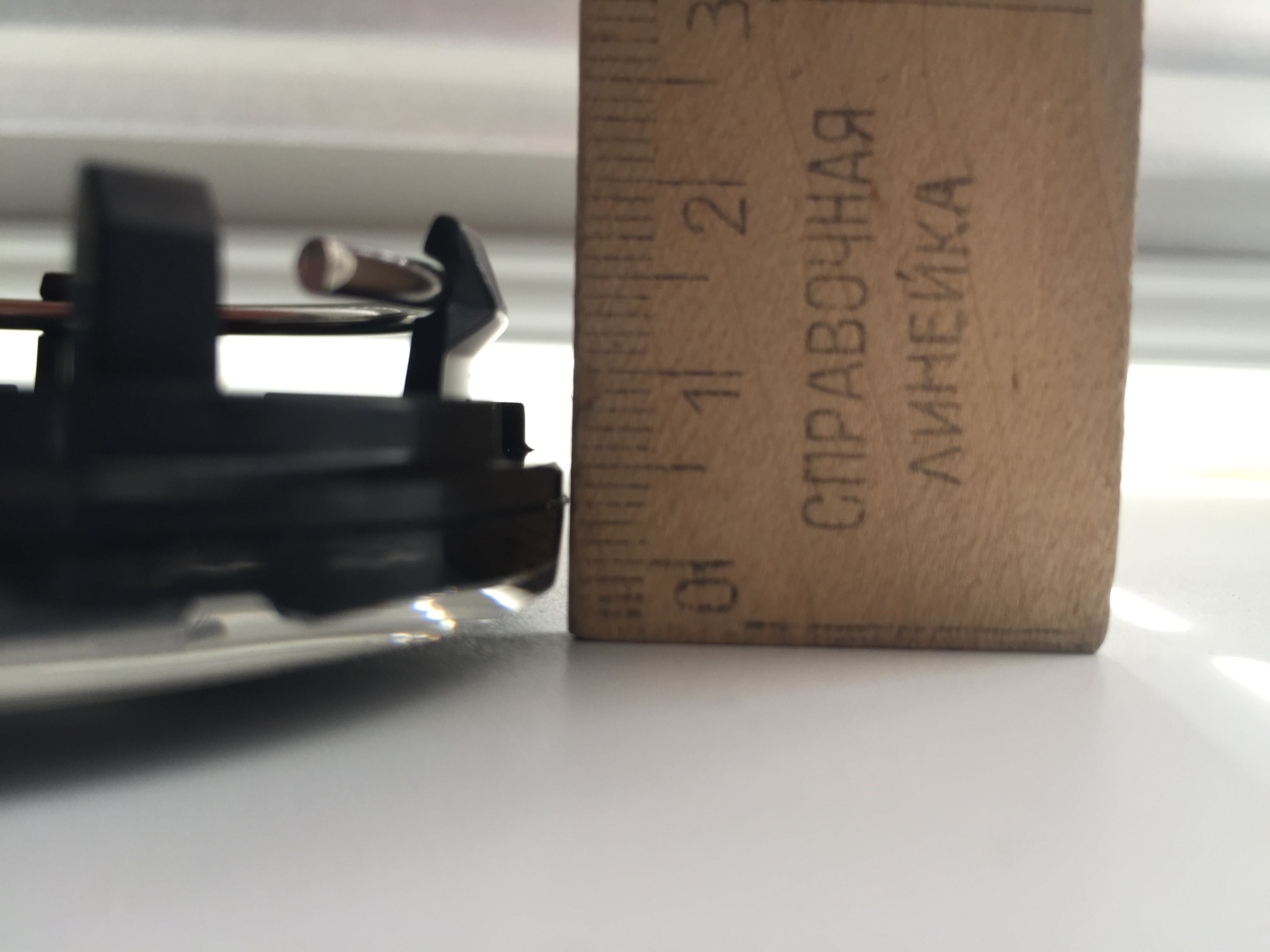

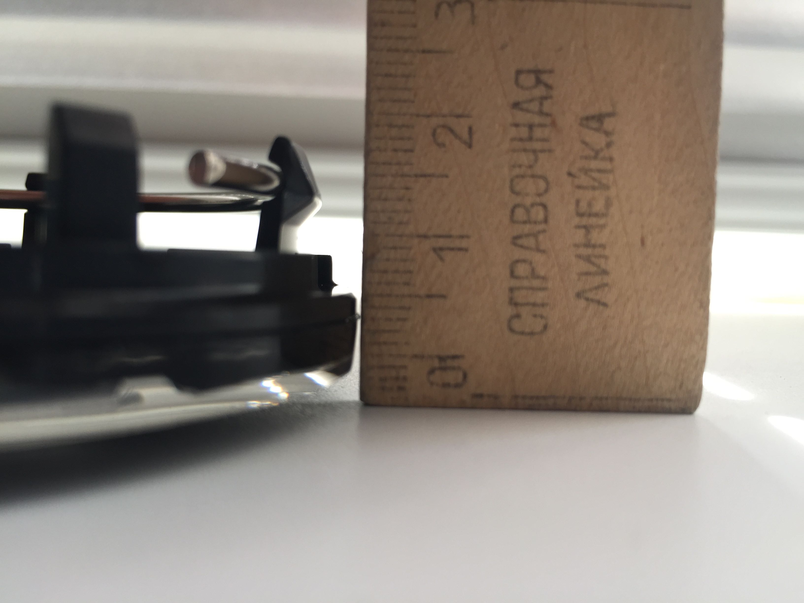

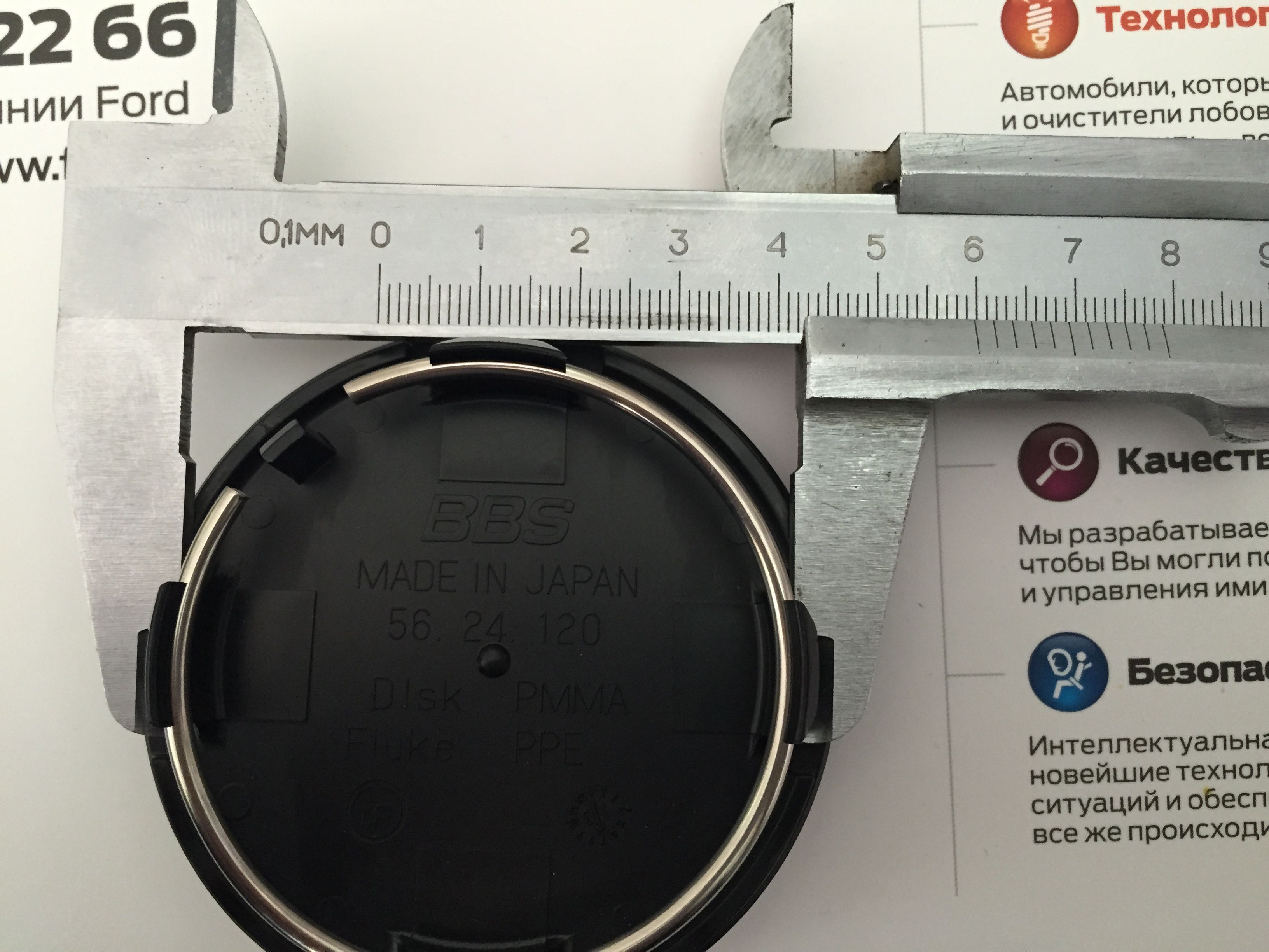

Сообщение S-line » 16 мар 2015, 11:00
Измерил крышку, может кому пригодиться!
