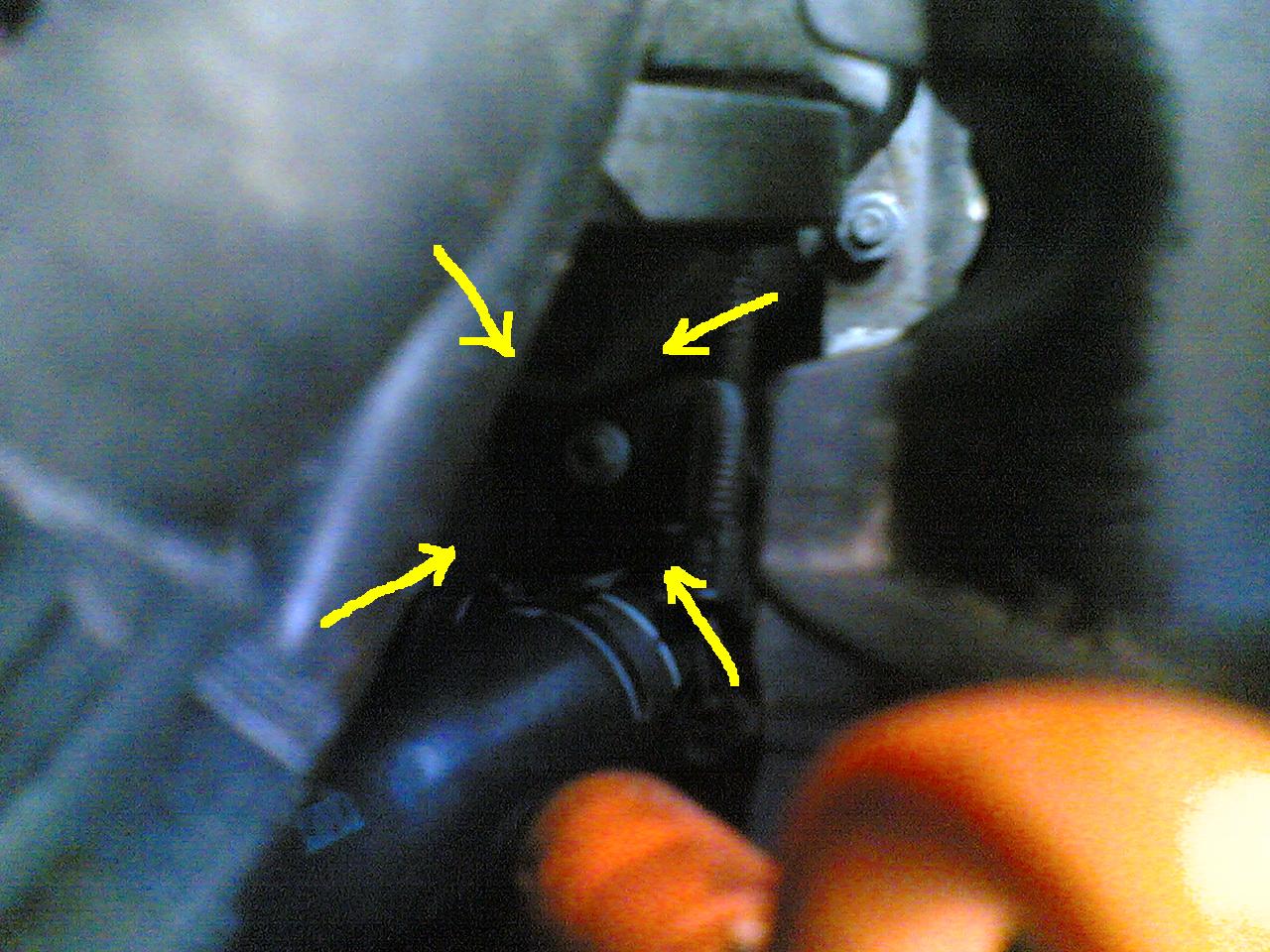

Наступила зима ударили морозы.
Машина стала медленнее греться и в салоне похолодало.Стрелка показомера охлаждающей жидкости начинает подниматься включаю климат и она начинает опускаться ,забавно, и потом долго поднимается.Останавливается на 90 градусах (срабатывает залипалка).
Начинаю мониторить температуру ваг-комом и на самом деле при включении климата температура ож падает.
Вывод замена термостата.

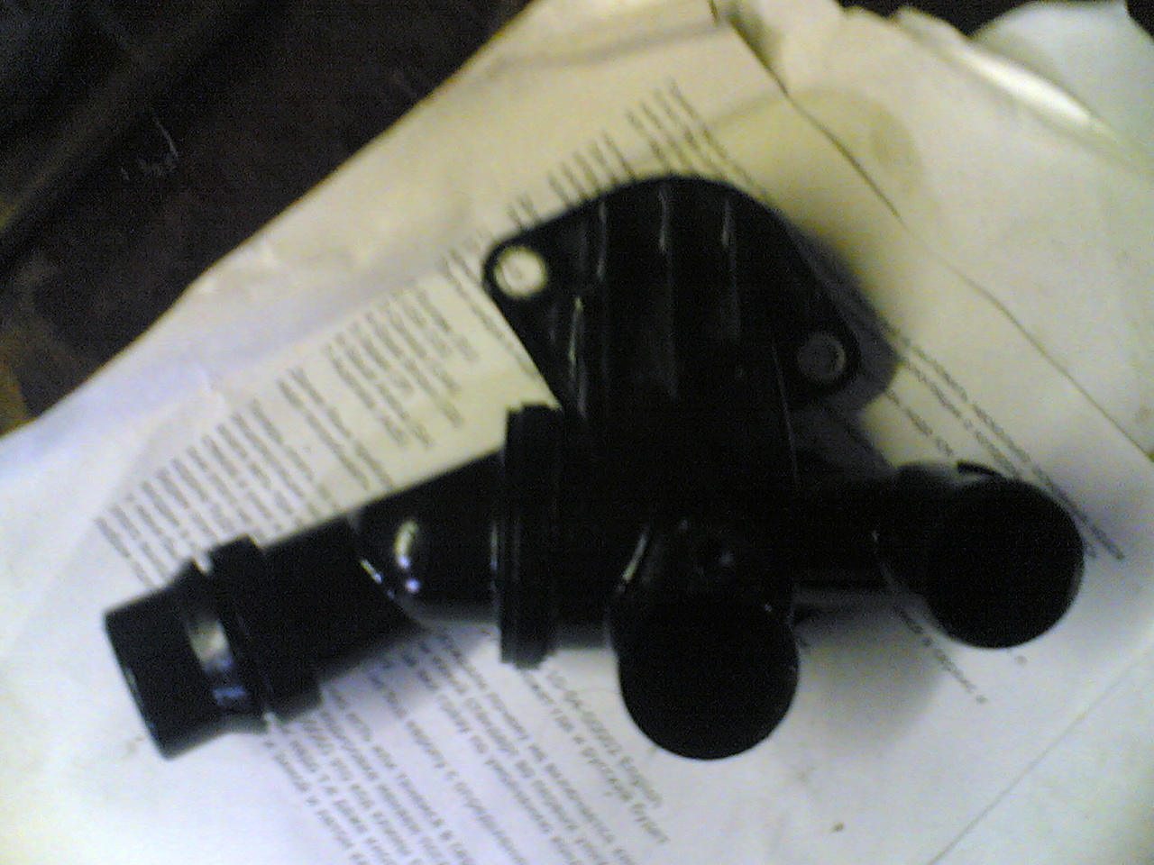

На этих моторах он запресован в тройной фланец.

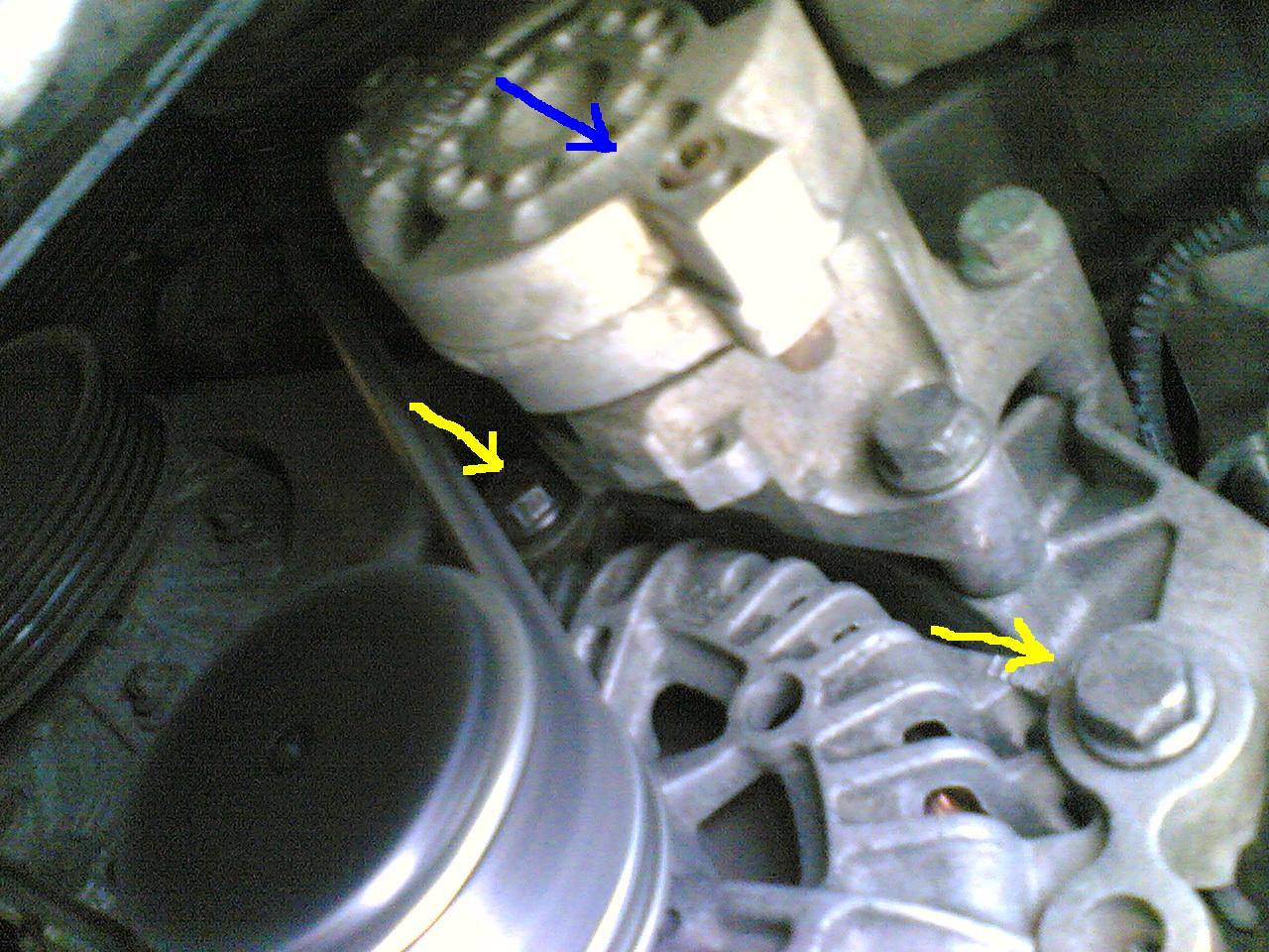

для того чтобы поменять термостат придётся ослабить ремень посредством натяжного механизма (синяя стрелка).
Далее открутить болты крепления генератора и снять его.(жёлтая стрелка).
После сняв с фланцев три трубки охлаждения откручиваем два винта крепления термостата вытаскиваем его и ставим новый.Но вытащить его будет не так то просто.всё что во круг будет мешать цепляться и не вытаскиваться.
собираем всё в обратной последовательности.
Итог.
Сегодня тестировал машину.Она простояла ночь.На улице -13.Завёл.Проработала 12мин и стрелка указателя температуры перевалила за отметку 50 градусав.Далее включил климат вниз стрелка не упала но остановилась на месте.И в машине стало тепеле по сравнению с тем что было раньше.далее поползла и встала на отметке 90.

06F 121 111 F
