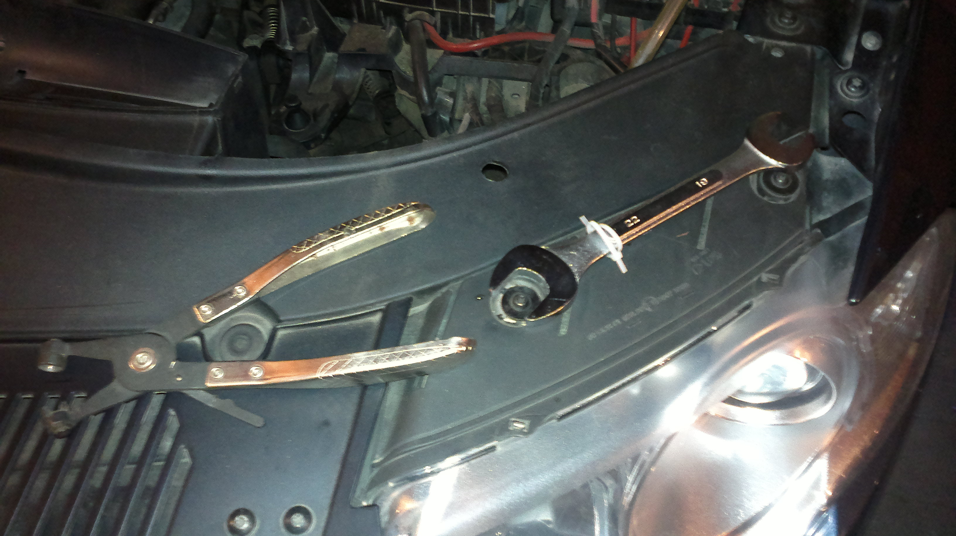

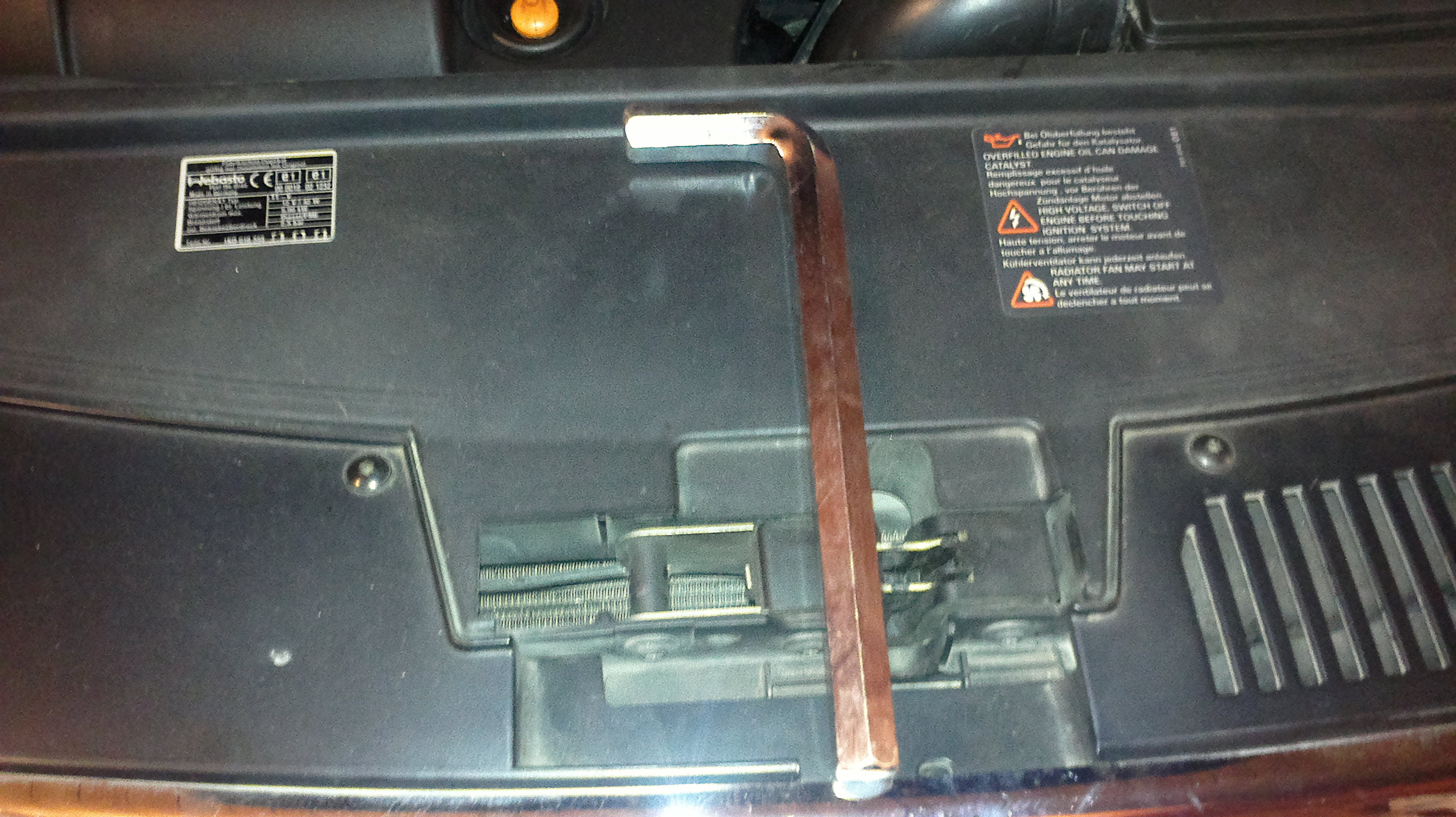

Нужен инсрумент
воронка и масло
ключ на 22 и съемник хомутов
Ключ на 17 внутренний

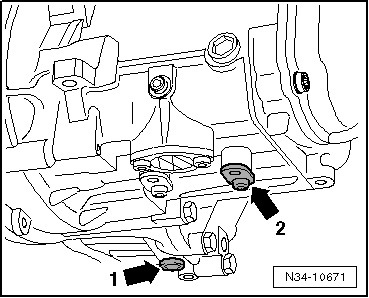

Немного теории или почему так все сложно

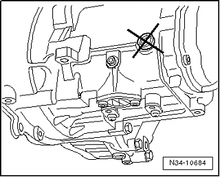

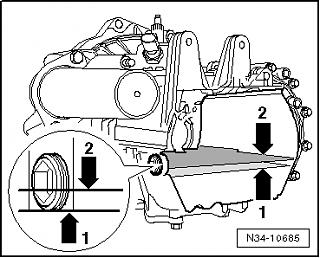

Эльза
Проверка уровня в кпп через заливное отверстие невозможна.Вследствие наклона силового агрегата нижний край заливного отверстия находится ниже поверхности масла.Поэтому проверить уровень можно только,полностью слив его (потом залить масло)
В мою коробку заливается 1.8(при частичной разборке) и 2.0 (в сухую)

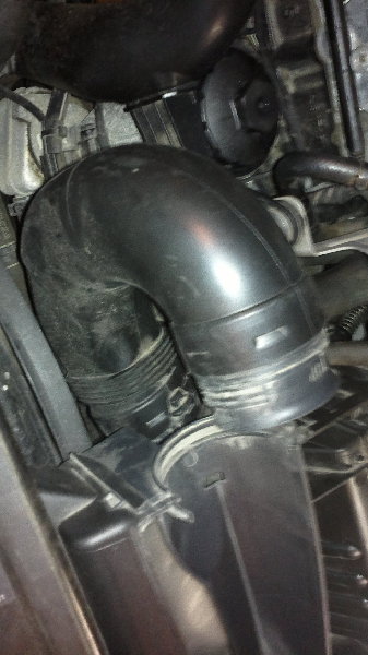

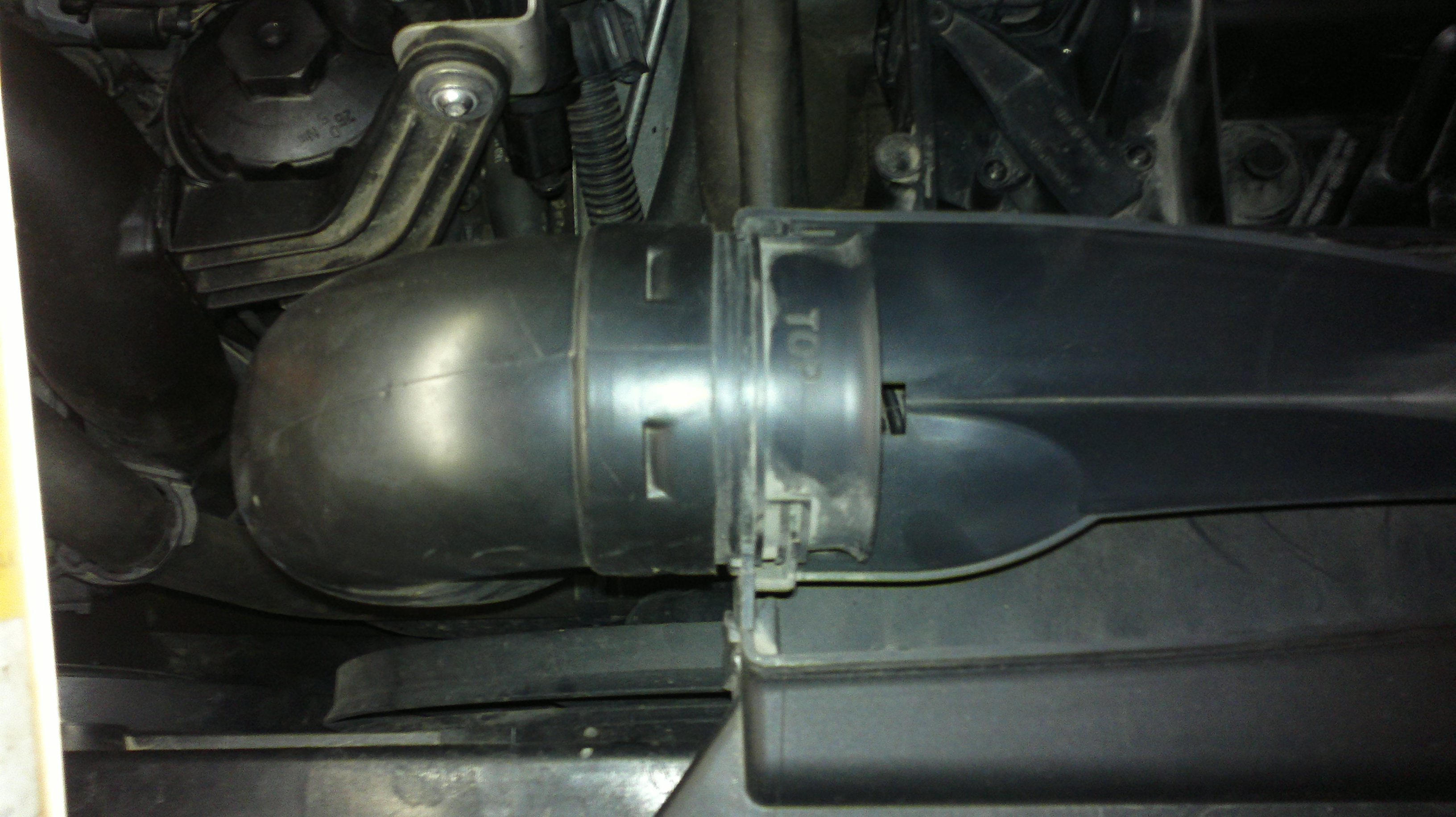

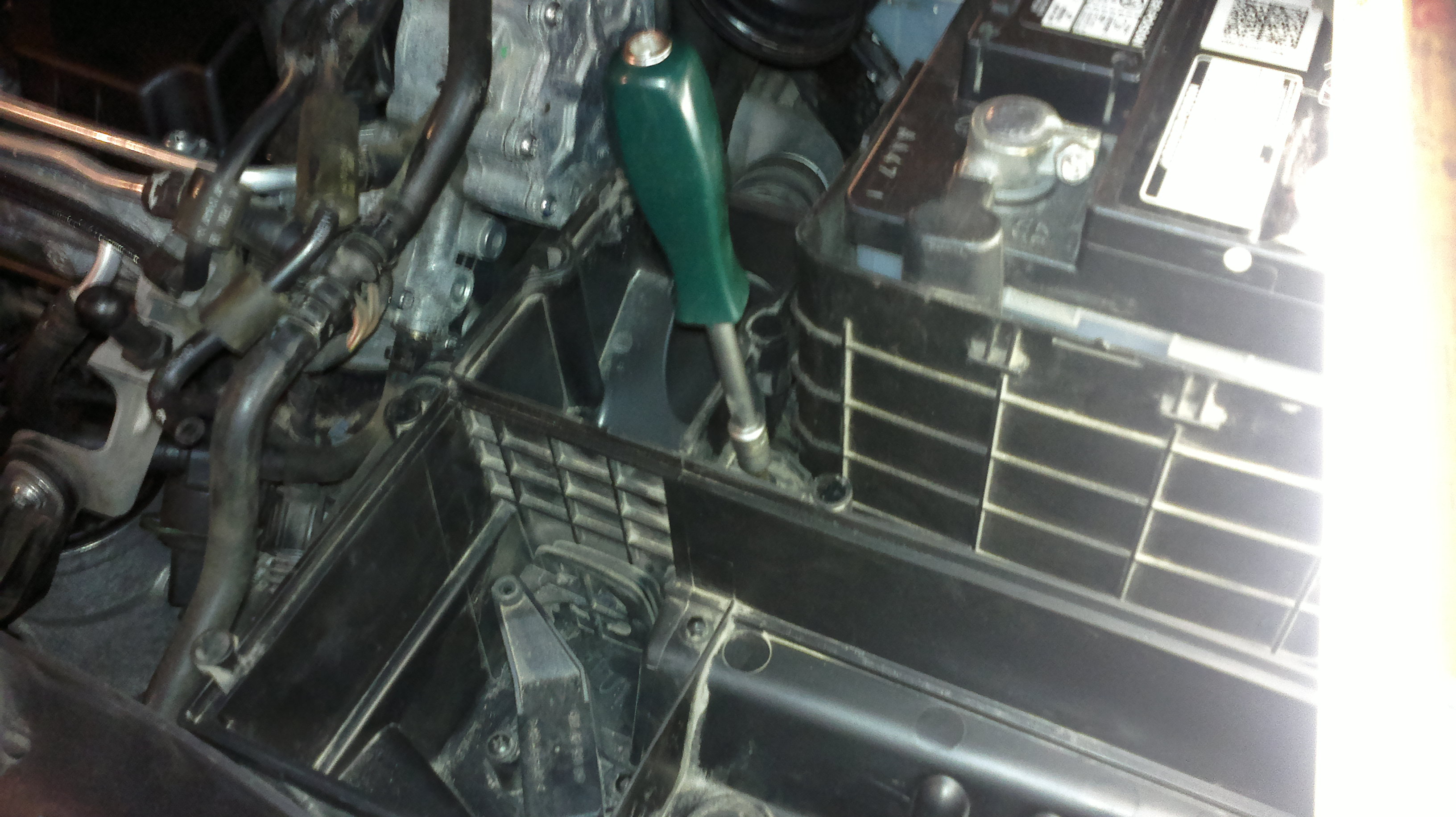

Работа под капотом

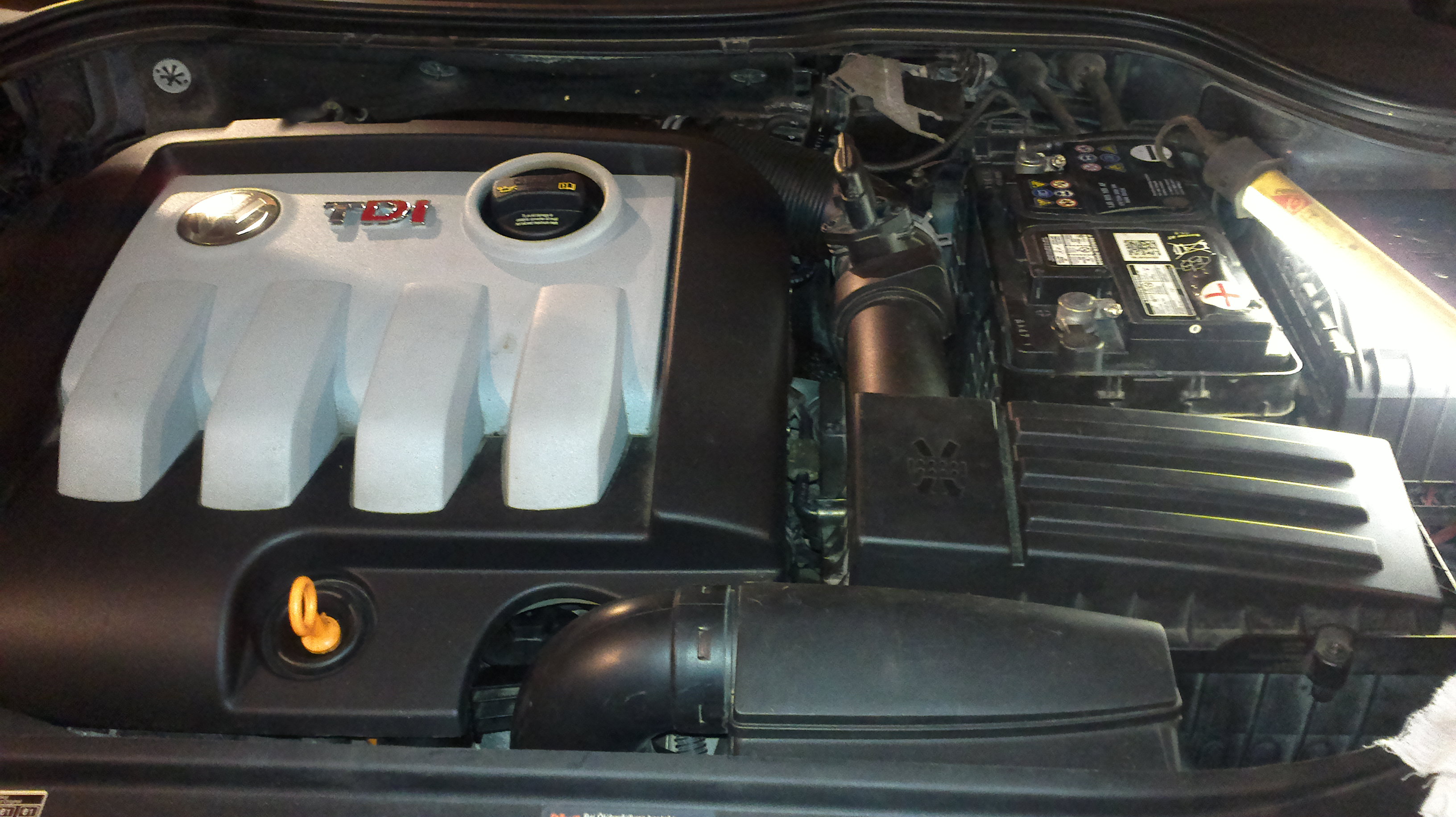

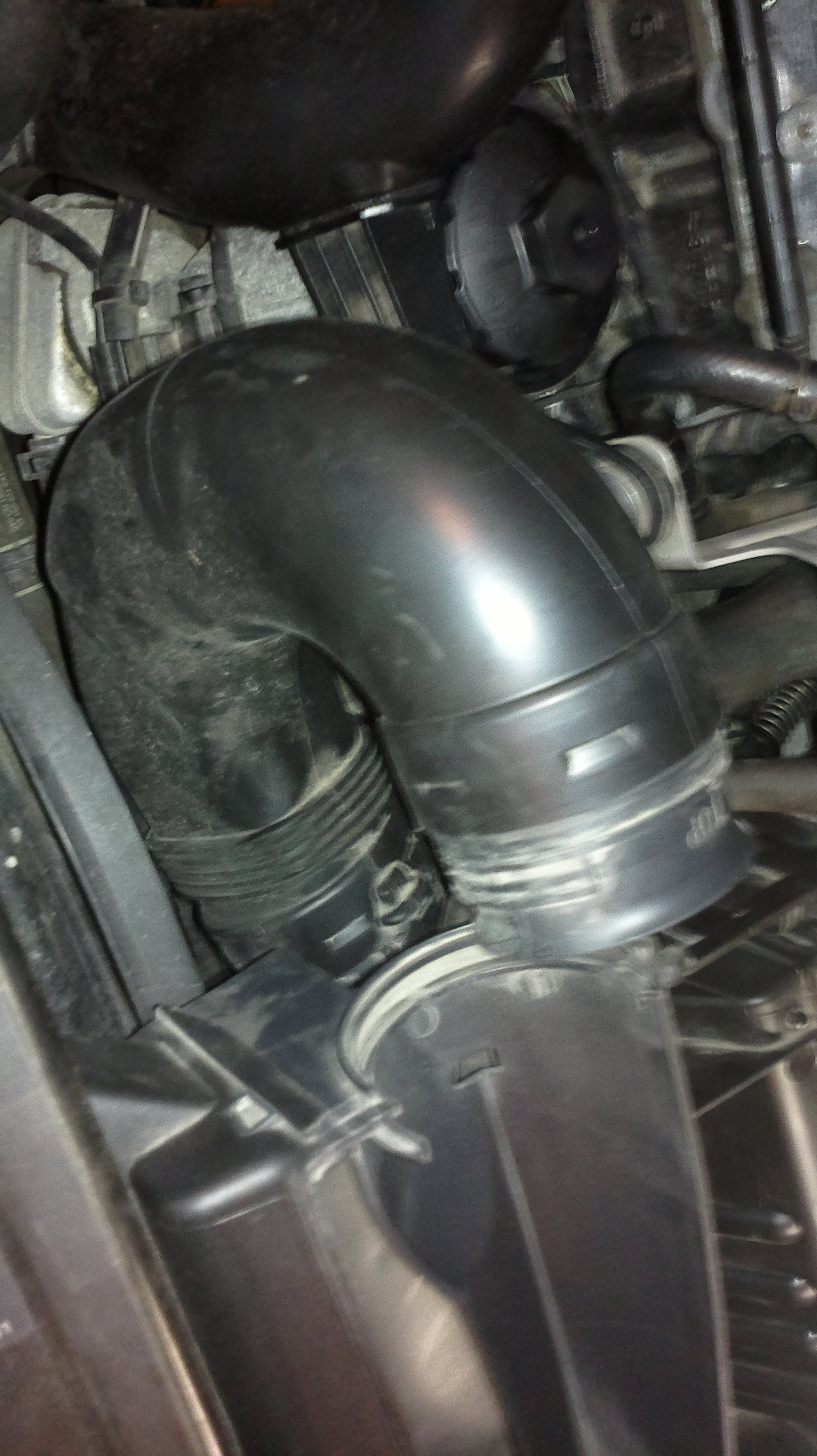

Снимаем верхнюю крышку двигателя,пластиковый патрубок на забор воздуха

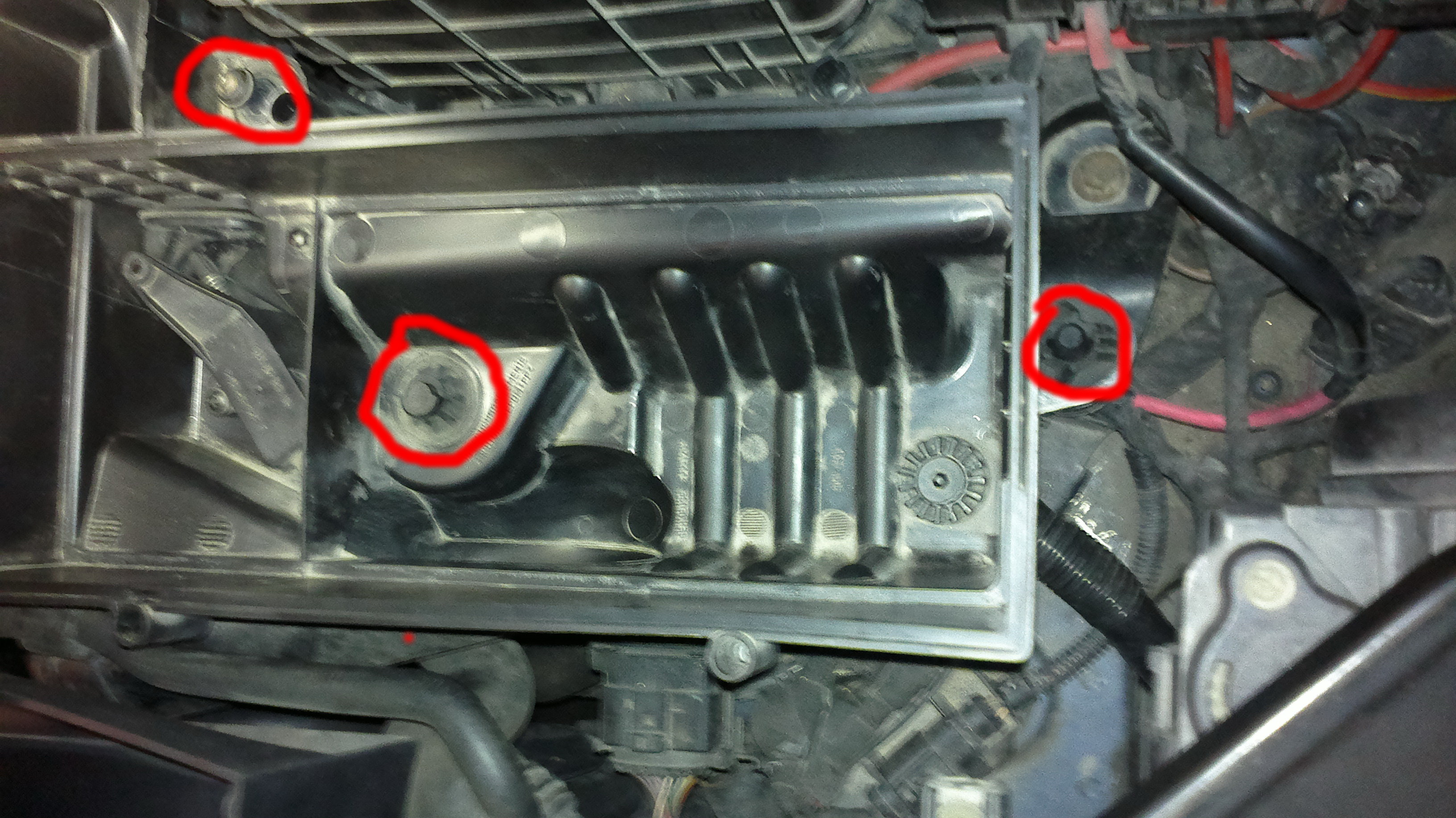

Сообщение Димон178 » 18 сен 2016, 23:22

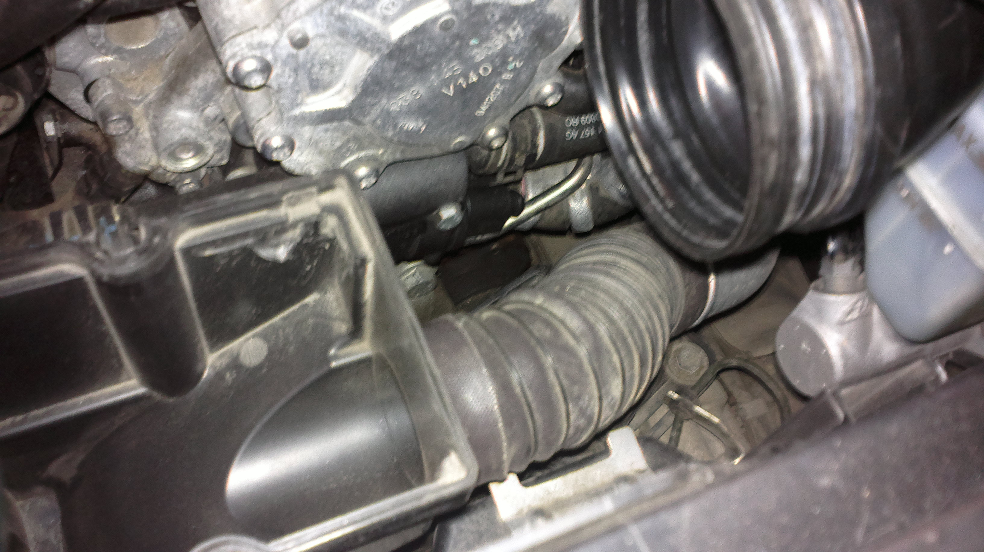

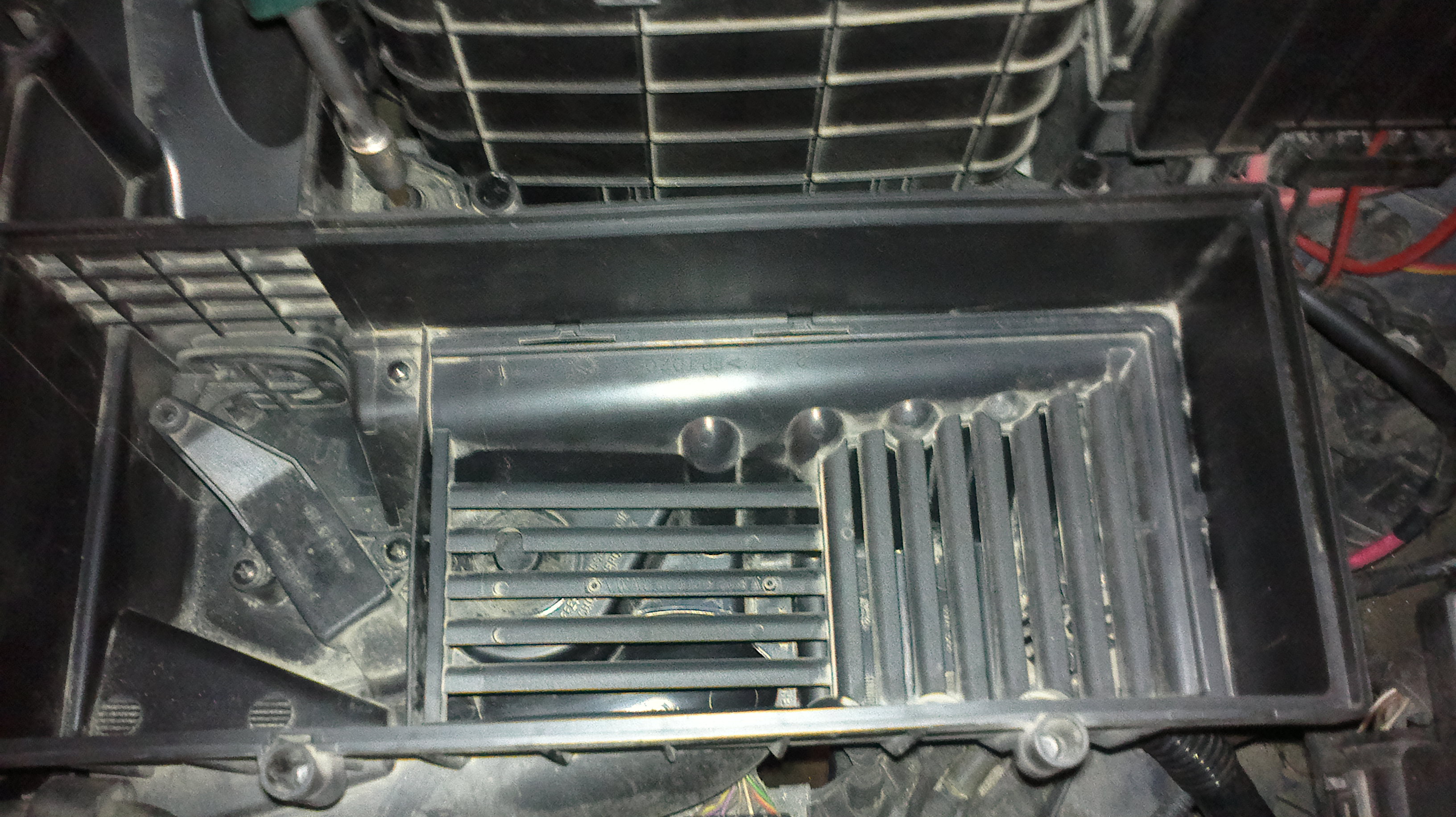

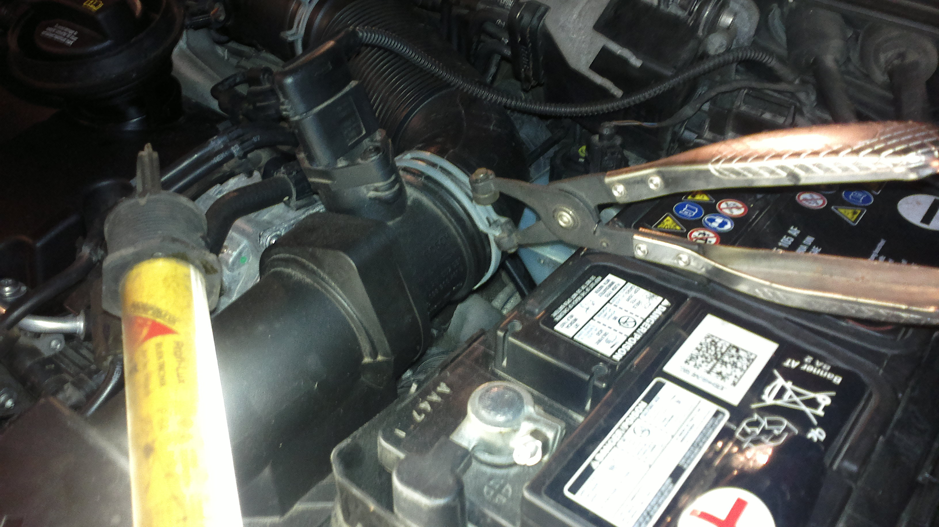

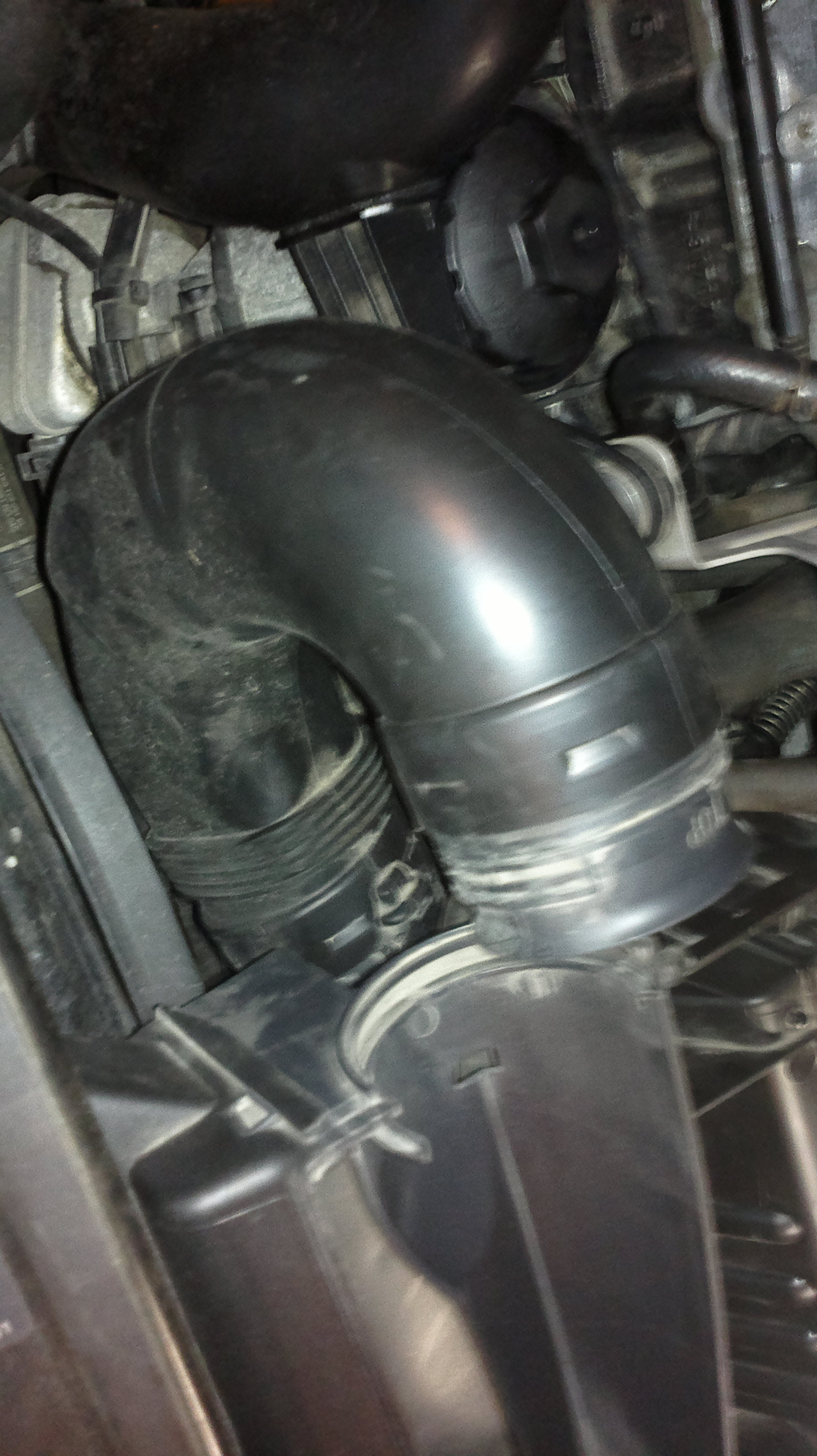

Снимаем корпус воздушного фильтра,предварительно сняв сам фильтр,не забываем снять задний патрубок подачи теплого воздуха

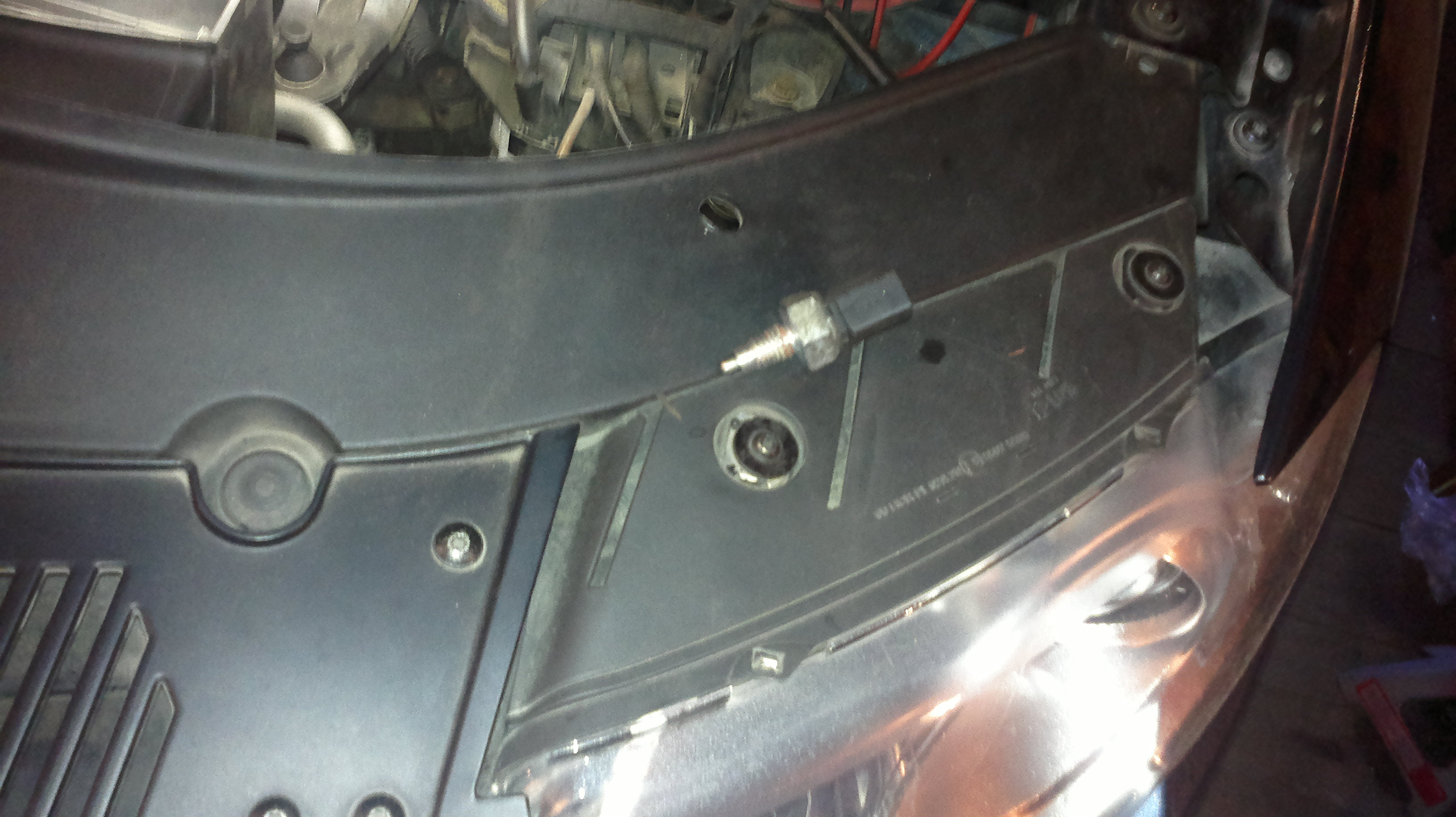

Сообщение Димон178 » 18 сен 2016, 23:33

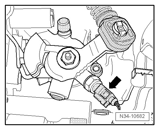

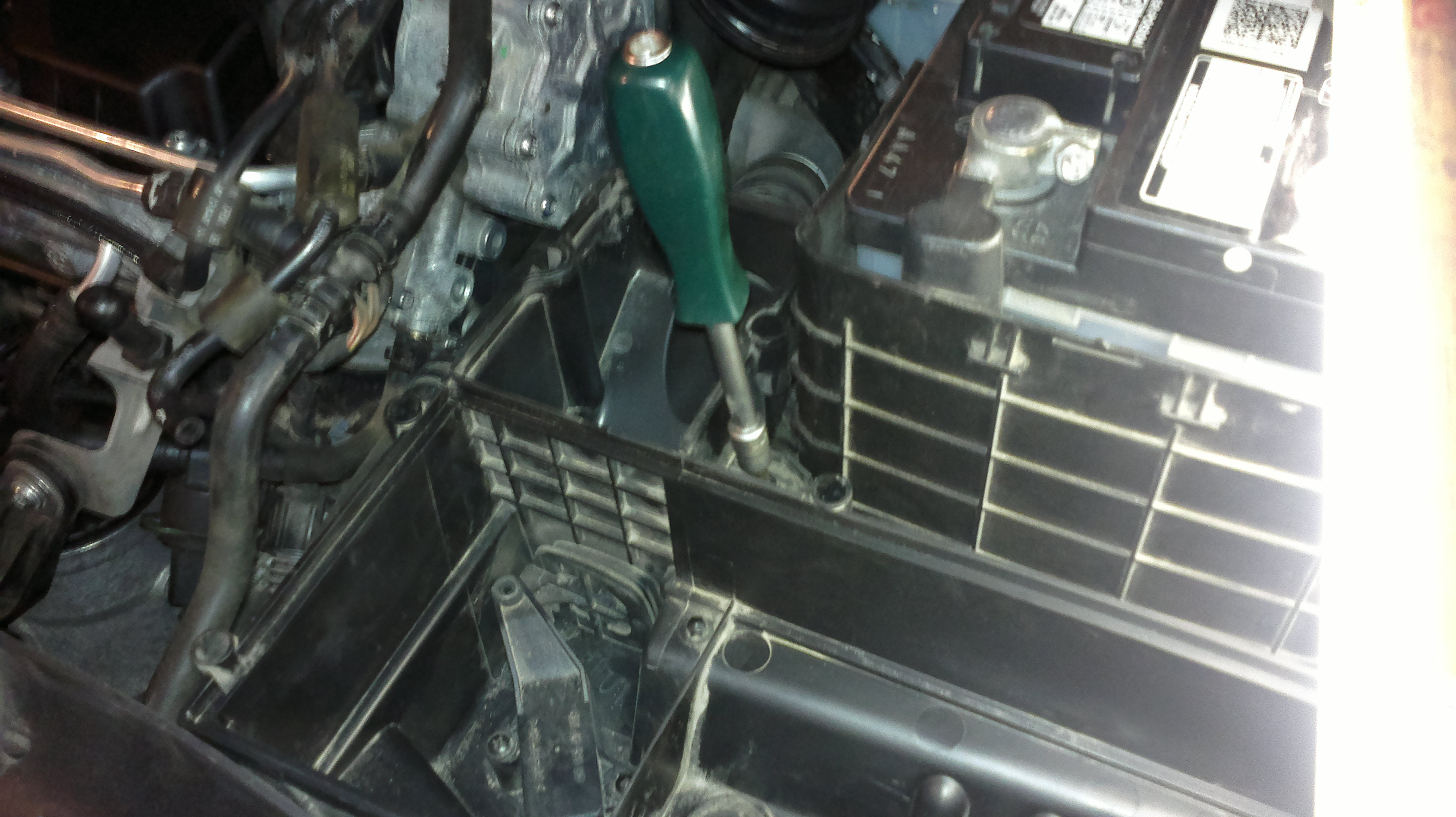

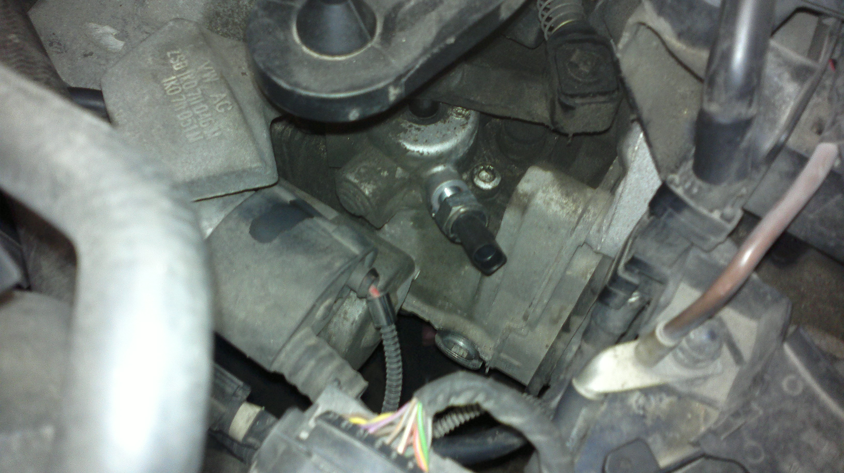

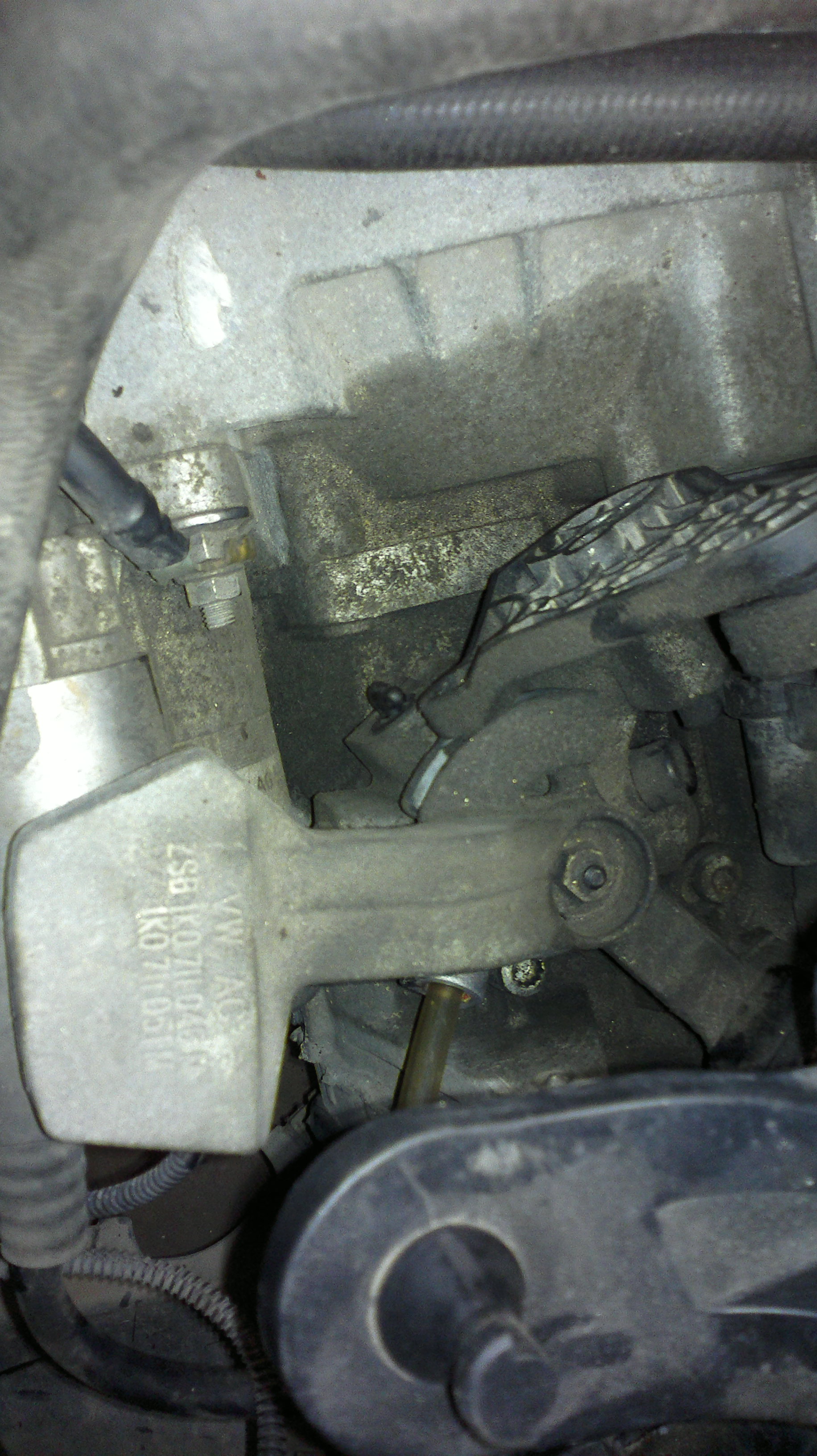

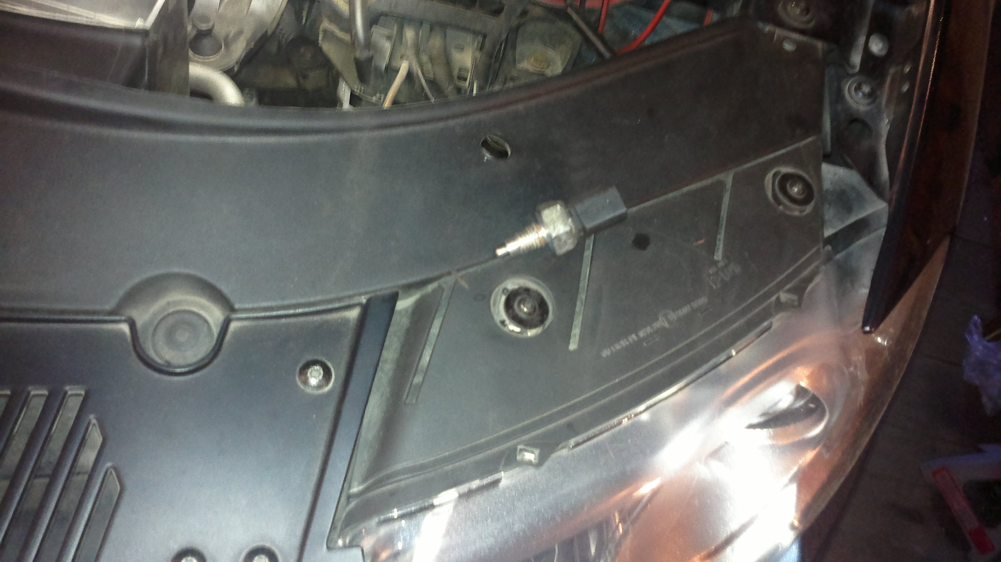

Ставим авто на 4ю передачу(освобождается больше места для манипуляций ключом) и откручиваем датчик заднего хода.

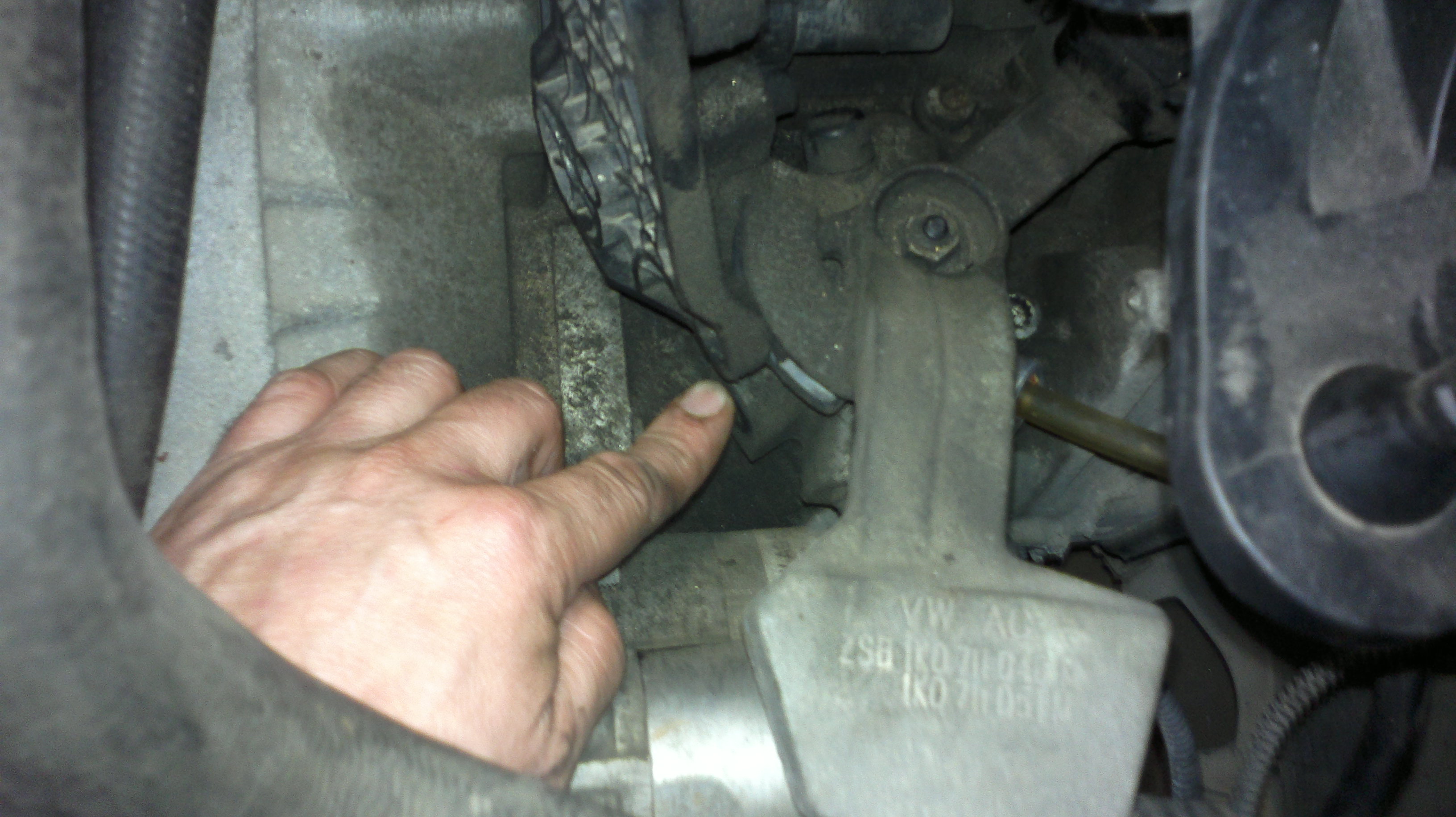

Сообщение Димон178 » 18 сен 2016, 23:44

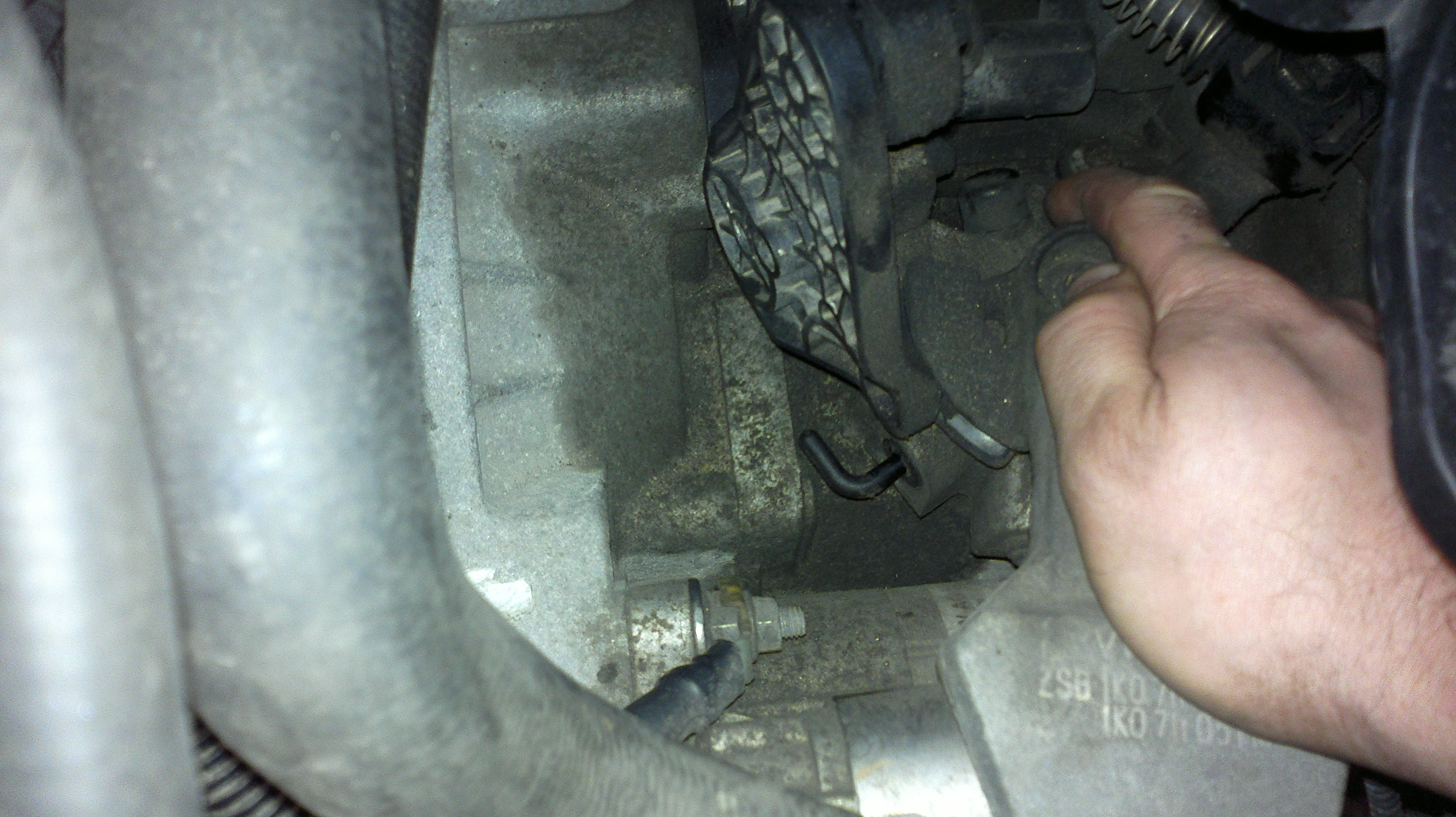

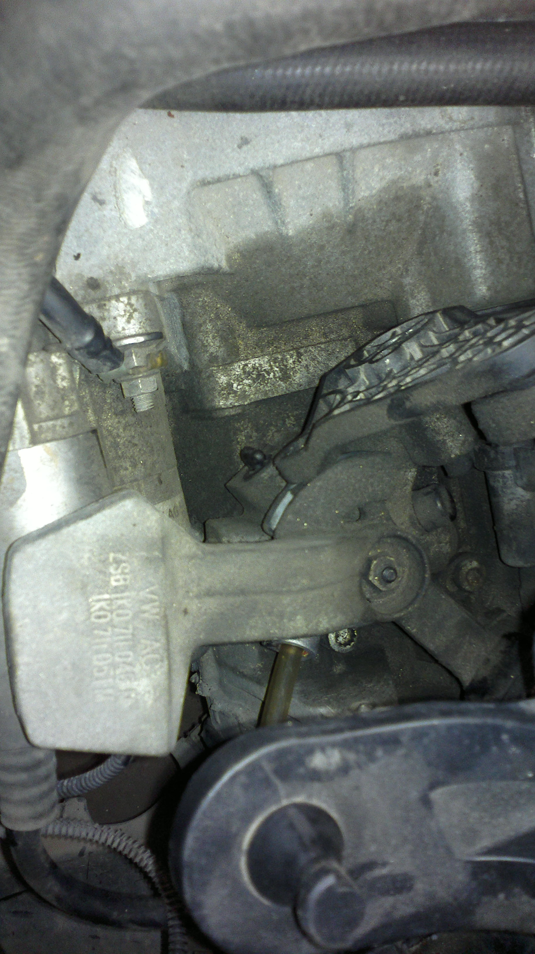

Ставим авто в нейтраль и стопорим шток выбора передач,для этого правой рукой нажимаем на шток а левой ловим момент когда зафиксируется флажок.

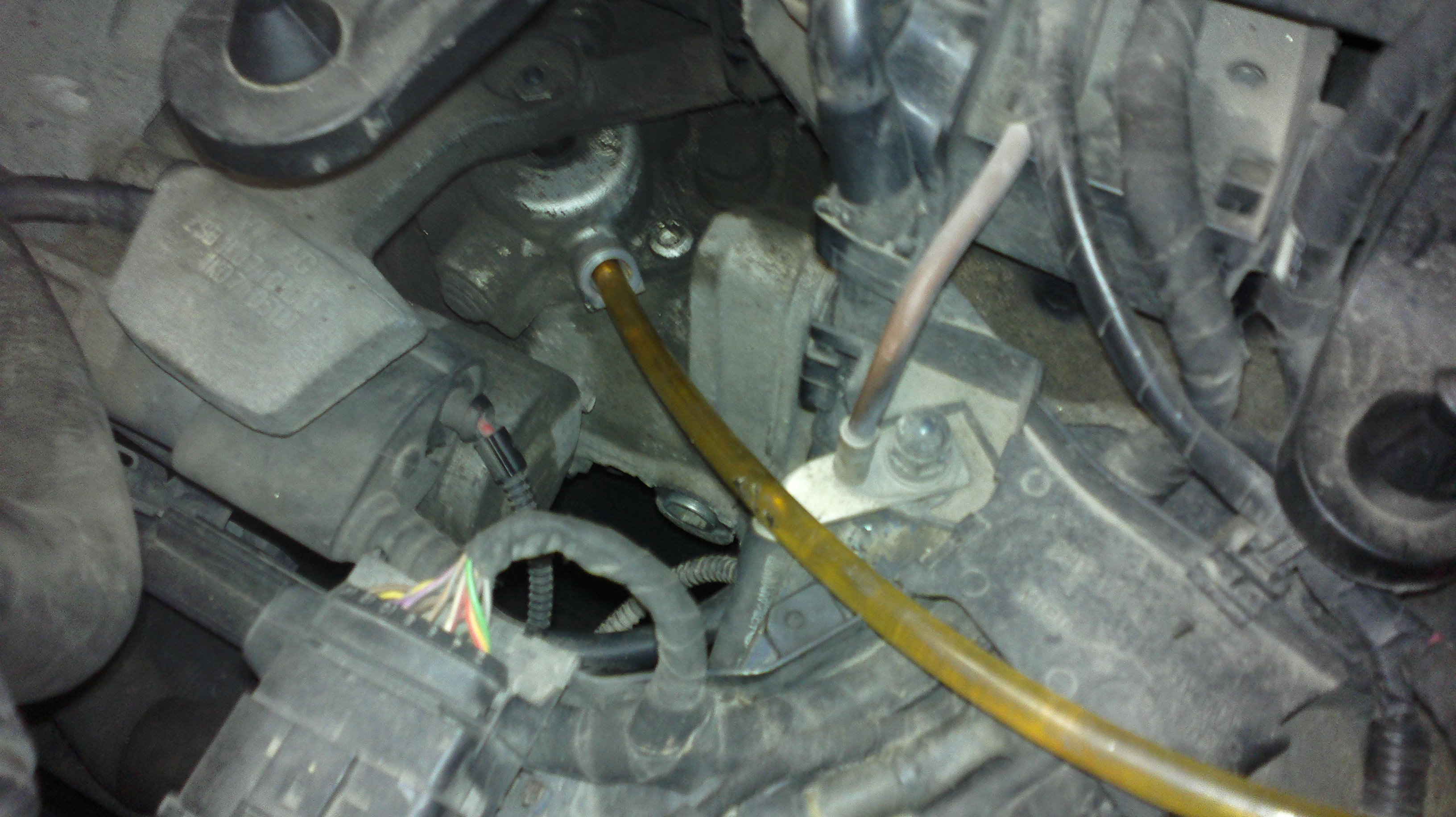

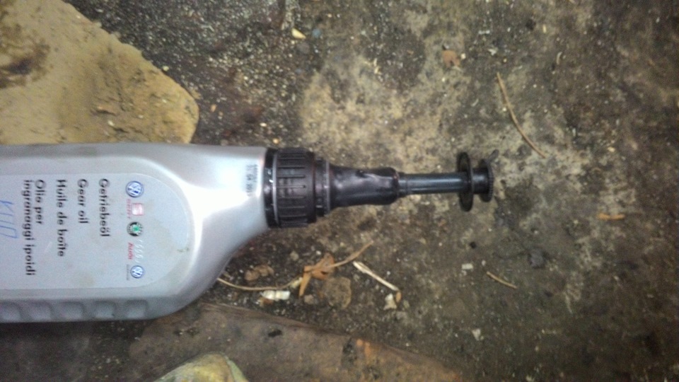

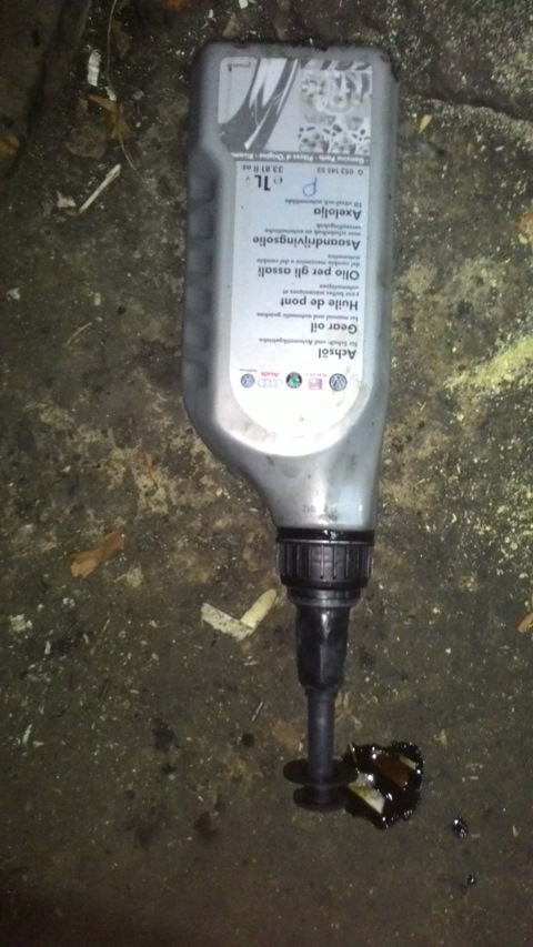

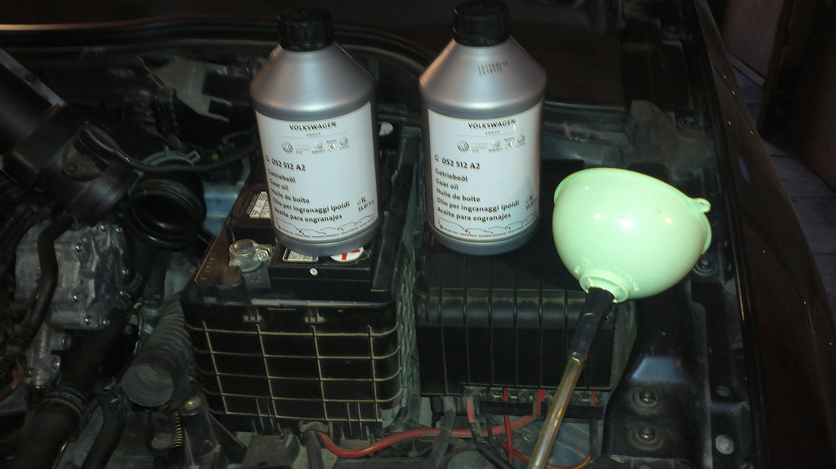

Сообщение Димон178 » 18 сен 2016, 23:51

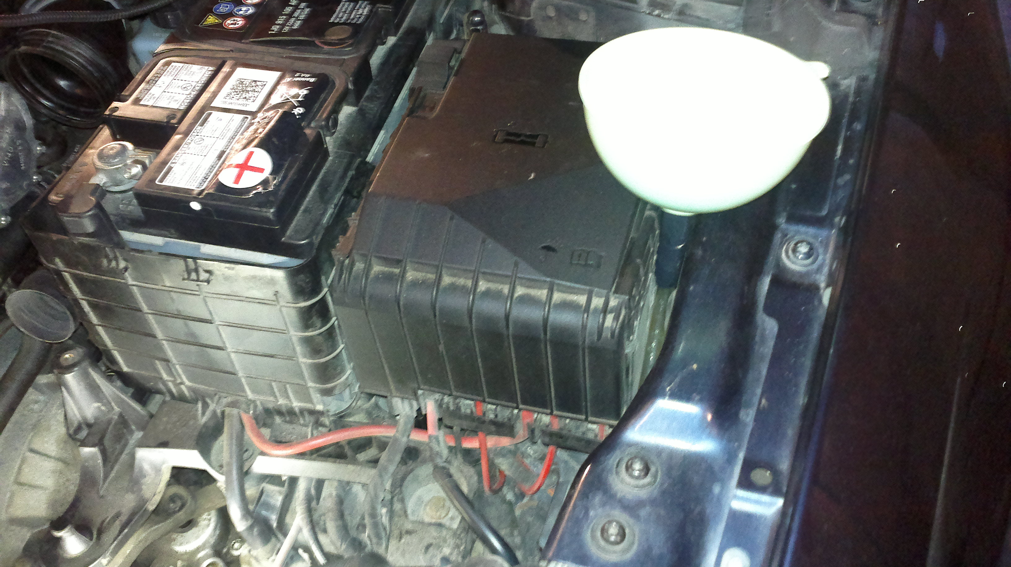

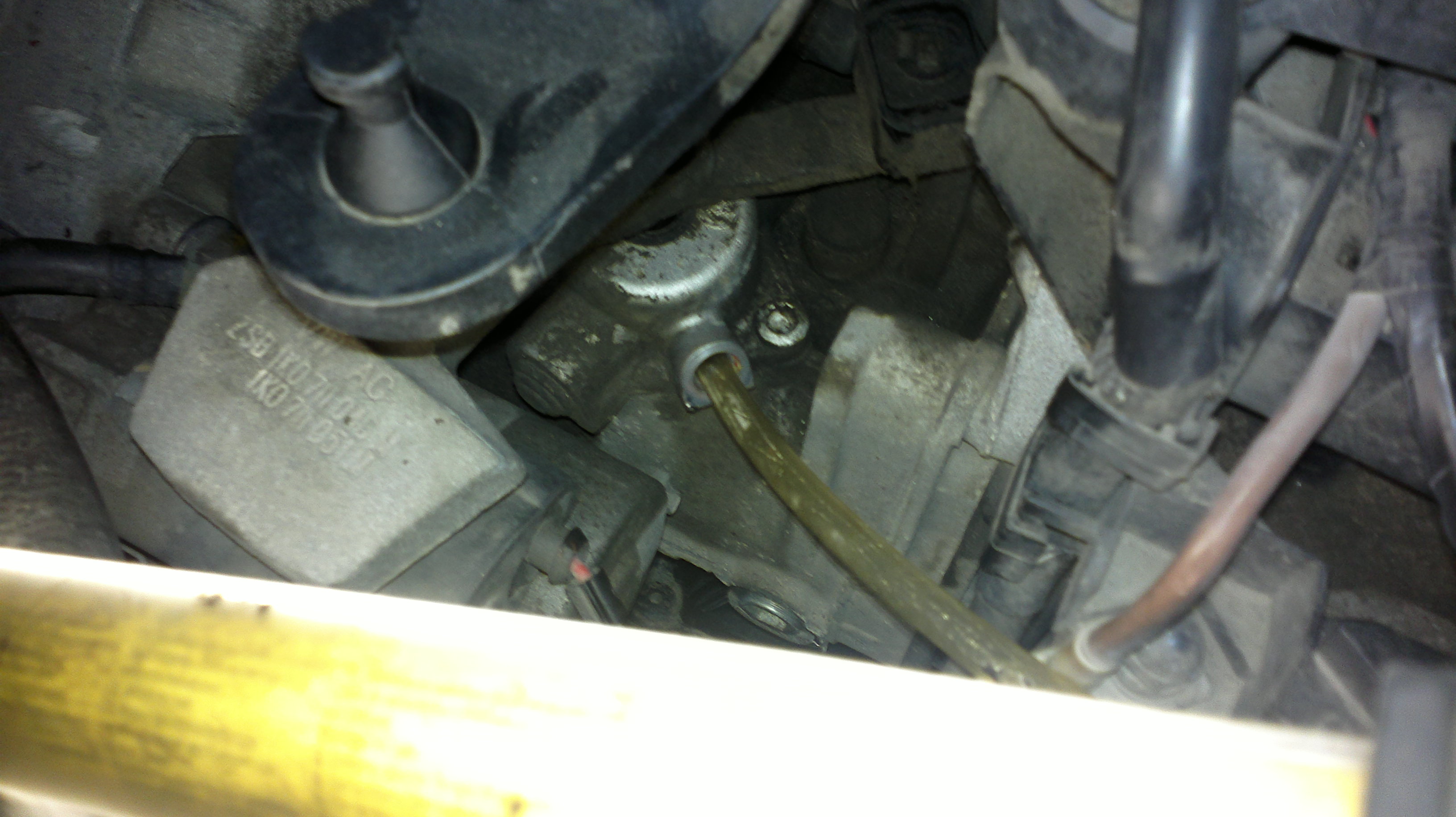

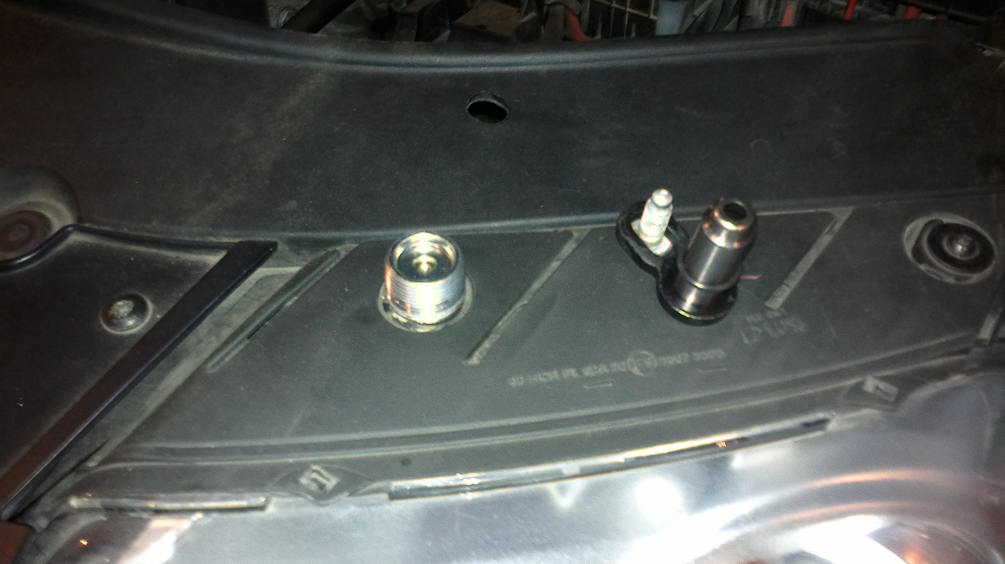

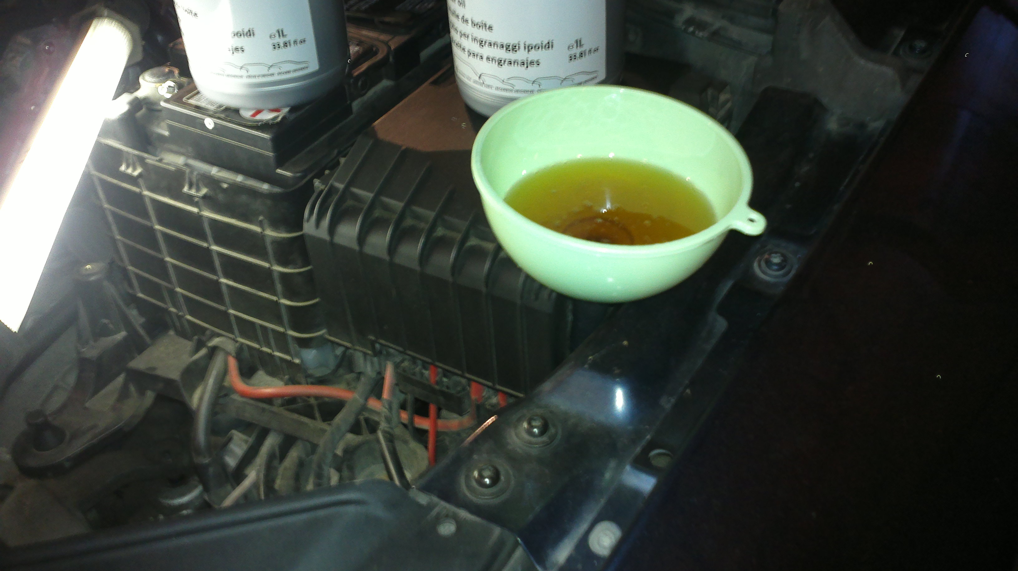

Закрепляем воронку,вставляем шланг в отверстие(600-800мм-длинна,внешний диаметр-10мм)
Passat B6 1.9 tdi BXE OoWoO

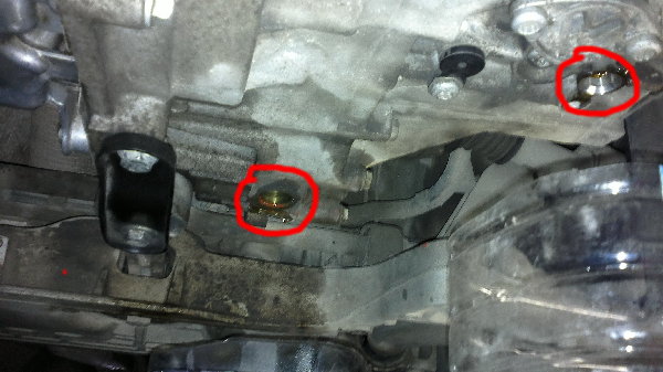

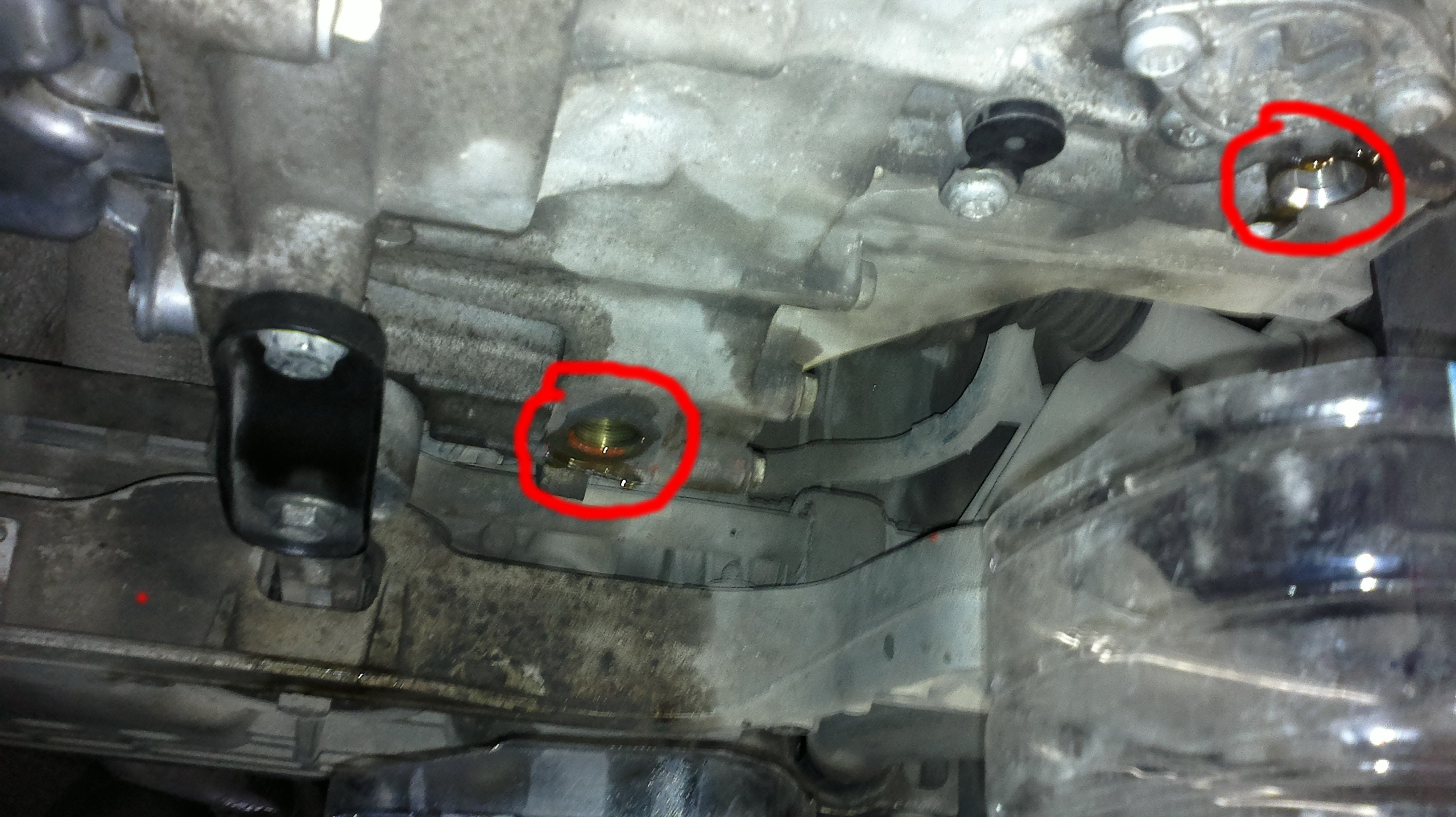

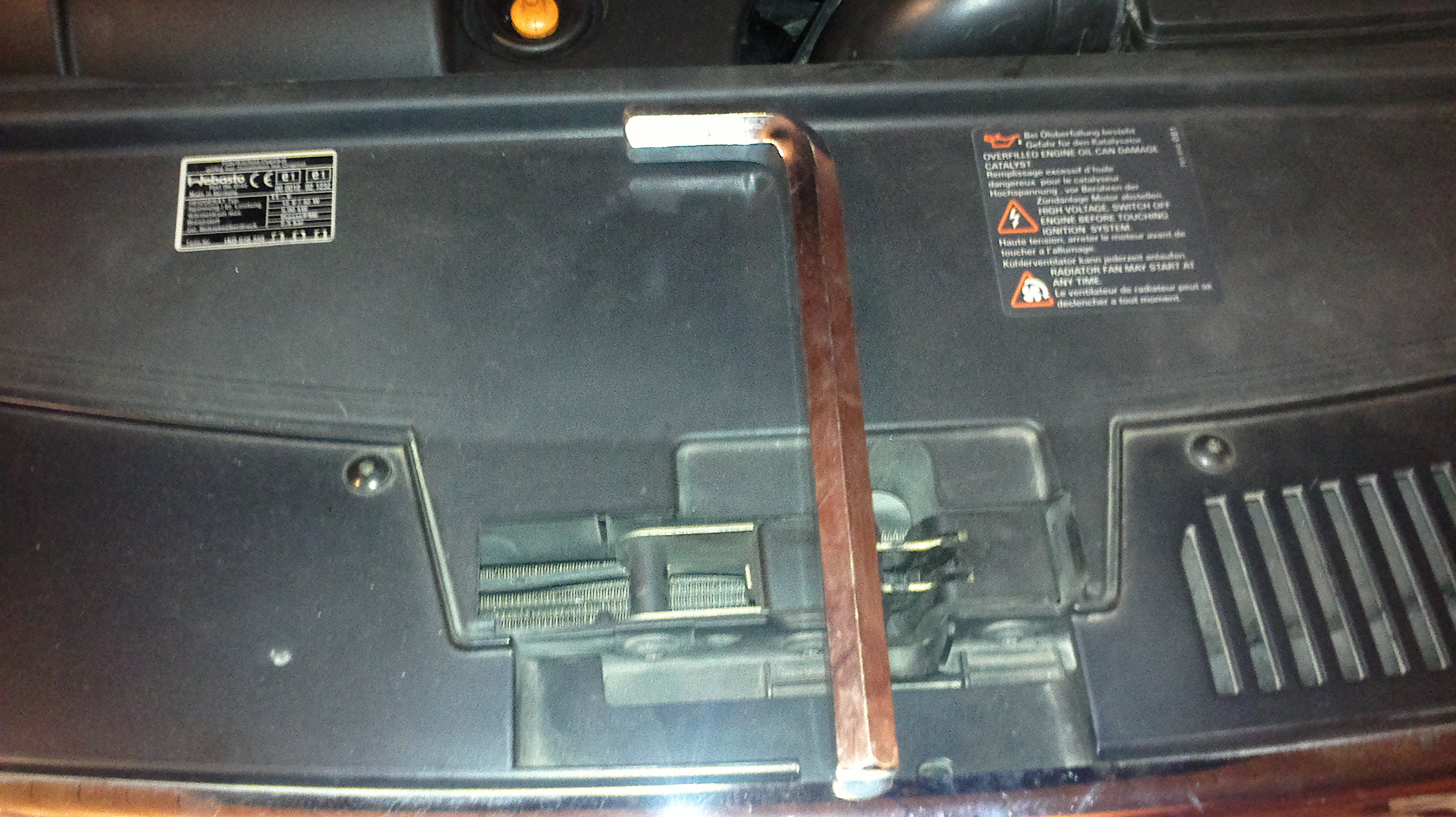

Теперь снизу
Авто стоит ровно,откручиваем защиту,сливную пробку(17 внутренний)и цапфу(торкс 45)Осматриваем резиновое колечко на цапфе-повреждений не должно быть.

Когда все сольется,закручиваем обратно и заливаем масло а так же проверяем герметичность пробки.Разблокируем вал выбора передач и собираем все в обратной последовательности.
Совет: перед откручиванием пробки сливной поставьте на ней риску относительно корпуса.

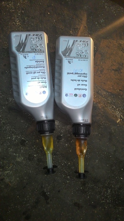

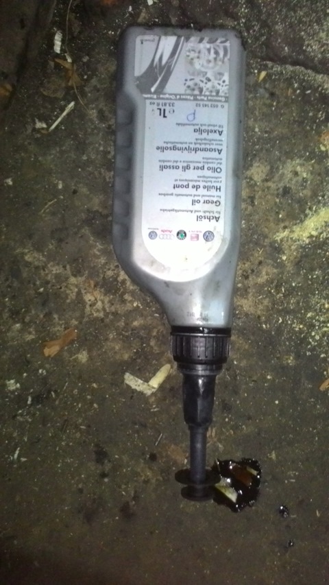

Обратите внимание на новую упаковку ваг масла,теперь оно такое(оригинал)
Мнений по поводу замены масла много,ваг грит менять не надо- залито на весь срок службы,ну не верю я им :D
