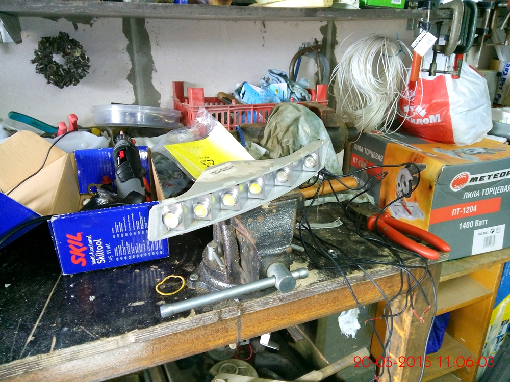

witnessx писал(а):Термоклей я использовал только для фиксации платы и стабилизатора в качестве компаунда. Стекло на герметике.
Стекло легко отделилась потому что дешевые фонари, качество гавно, но для этих целей вполне подходит.

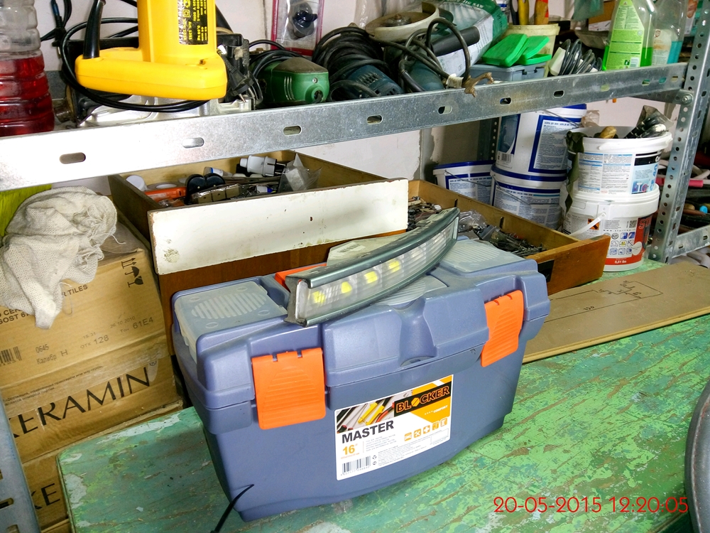

RUS.YRN писал(а):Отлично получилось! Я уже давно так сделал,но из светодиодной ленты и яркость очень даже приличная,видно стало очень хорошо,особенно ночью.Правда стекло у меня оранжевое и ленту использовал белую,потому как если бы брал оранжевую ленту,то вообще тускло бы получилось.
demainst писал(а):Ничего подобного. Для оранжевого света оранжевое стекло все равно что белое.
RUS.YRN писал(а):Подскажи,где такую плату взять?
witnessx писал(а):Скорее всего дело в том, что оранжевые ленты не делают такой яркостью как белые.

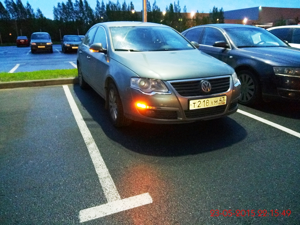

Дмитрий 1979 писал(а):Но есть ещё более шальная задумка. Поставить все диоды белого цвета, запитать их от габаритов (с понижение яркости при квлючении ближнего), а на место штатного габарита поставить яркий оранжевый диод и использовать в качестве указателя поворота (поменять местами).
Или колхоз будет?
shlerik писал(а):нормальная идея. Только если поворотник на габариты выводить через шнурок, то поворотник будет чаще щелкать как при перегоревшей лампочке. меня это раздражало
