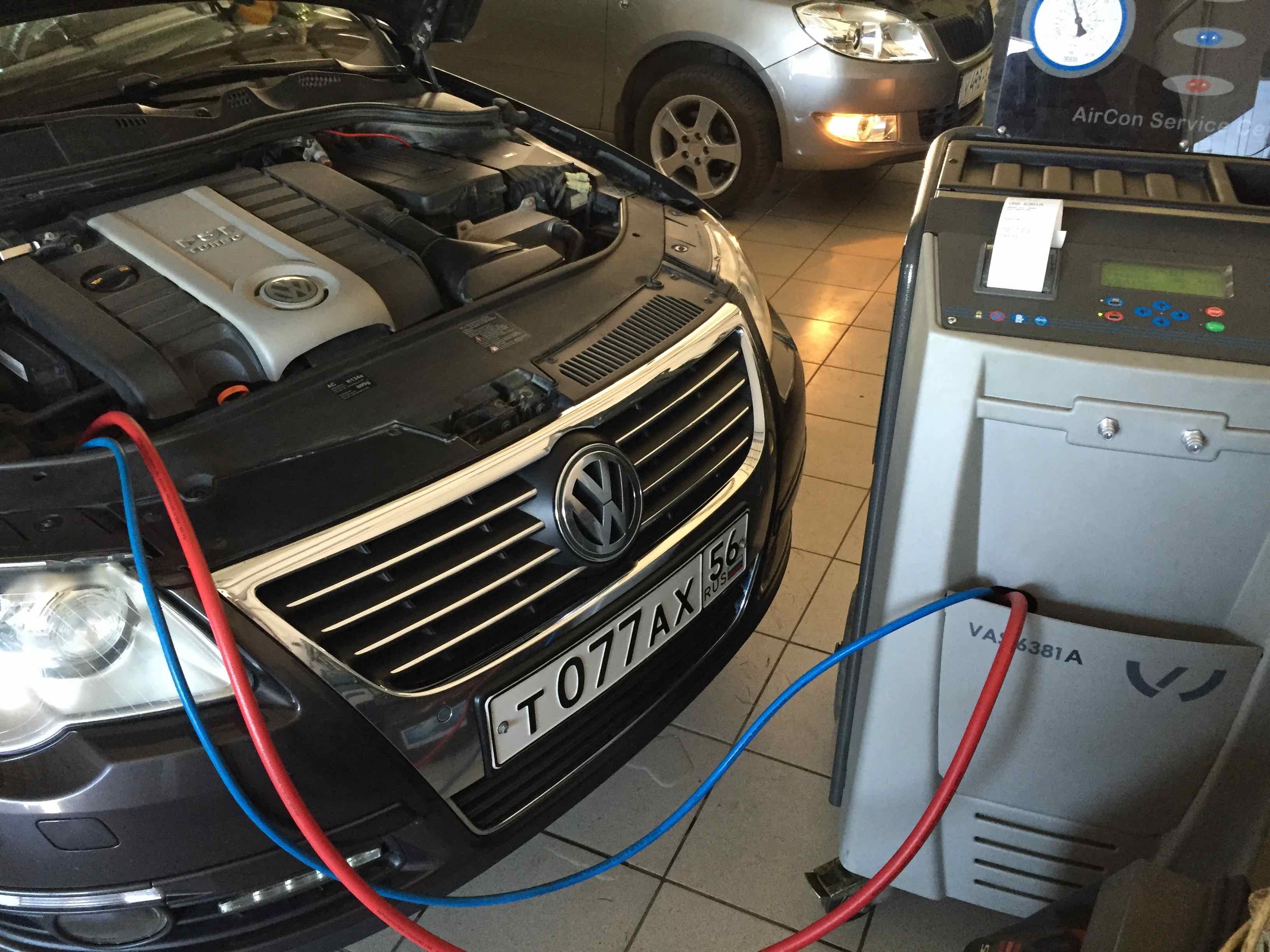

Был откачен хладагент и масло супер прибором немецкого производства, делает всё сам и даже чеки печатает))) Итак в гараж и понеслось!

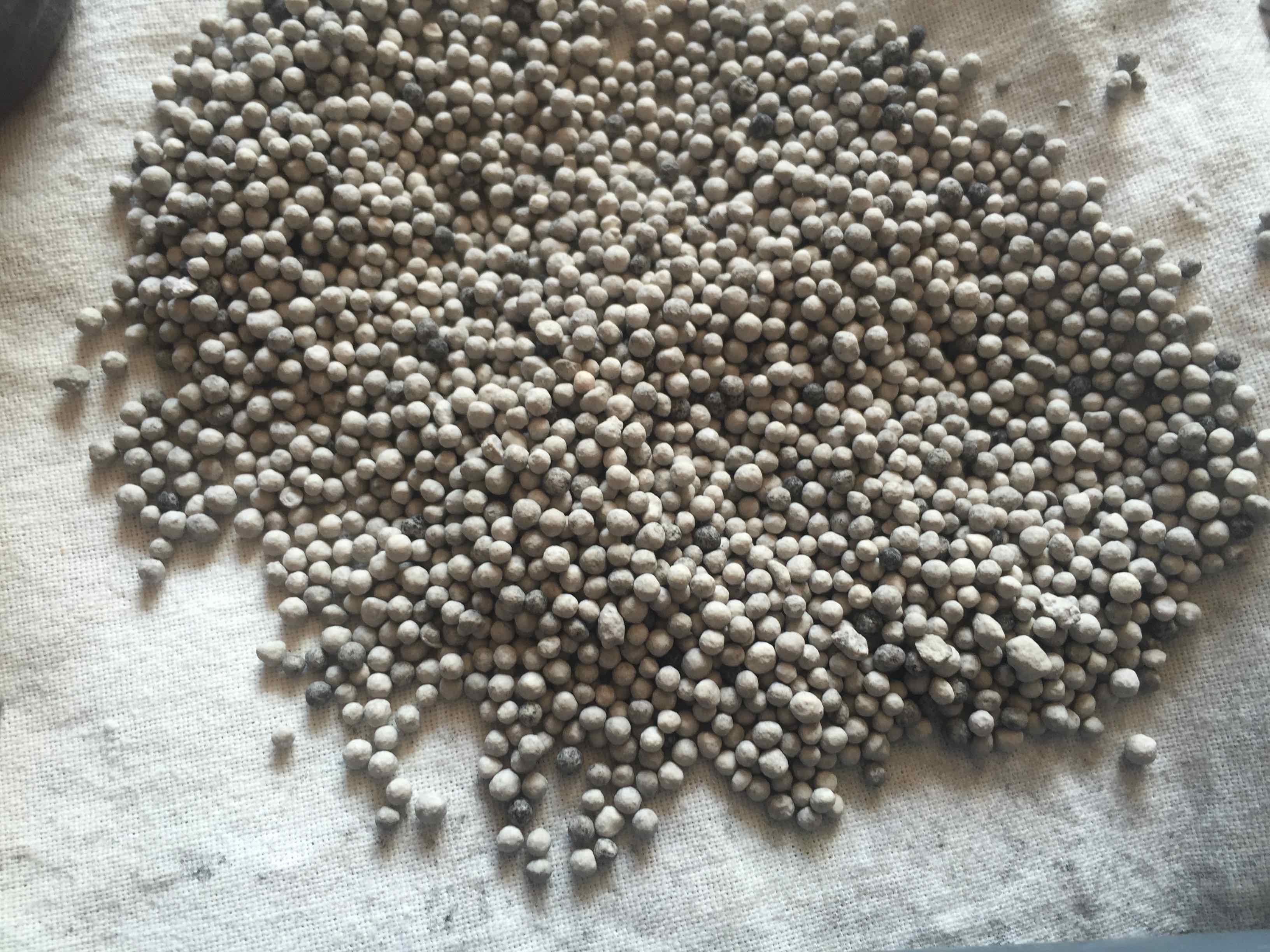

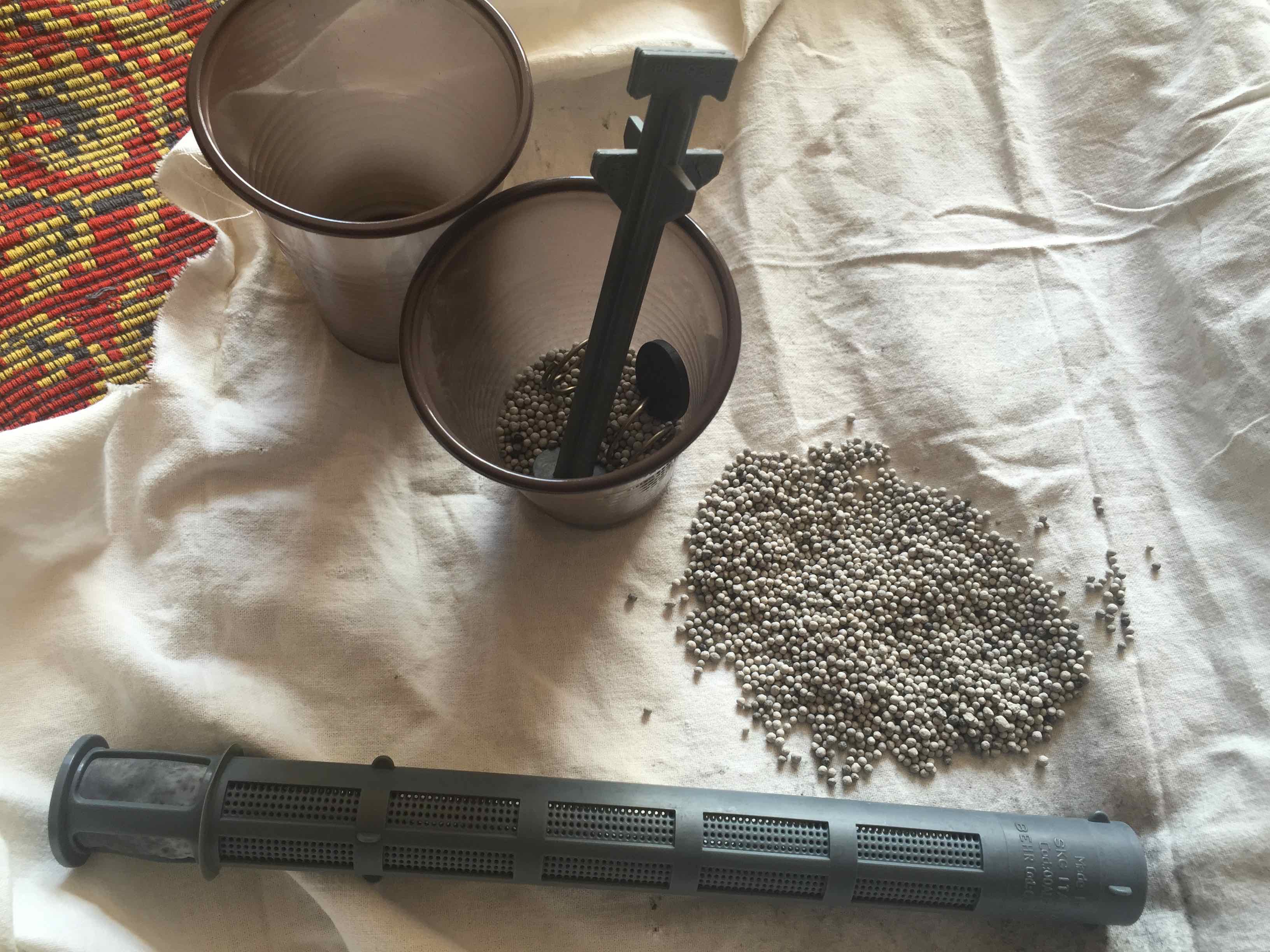

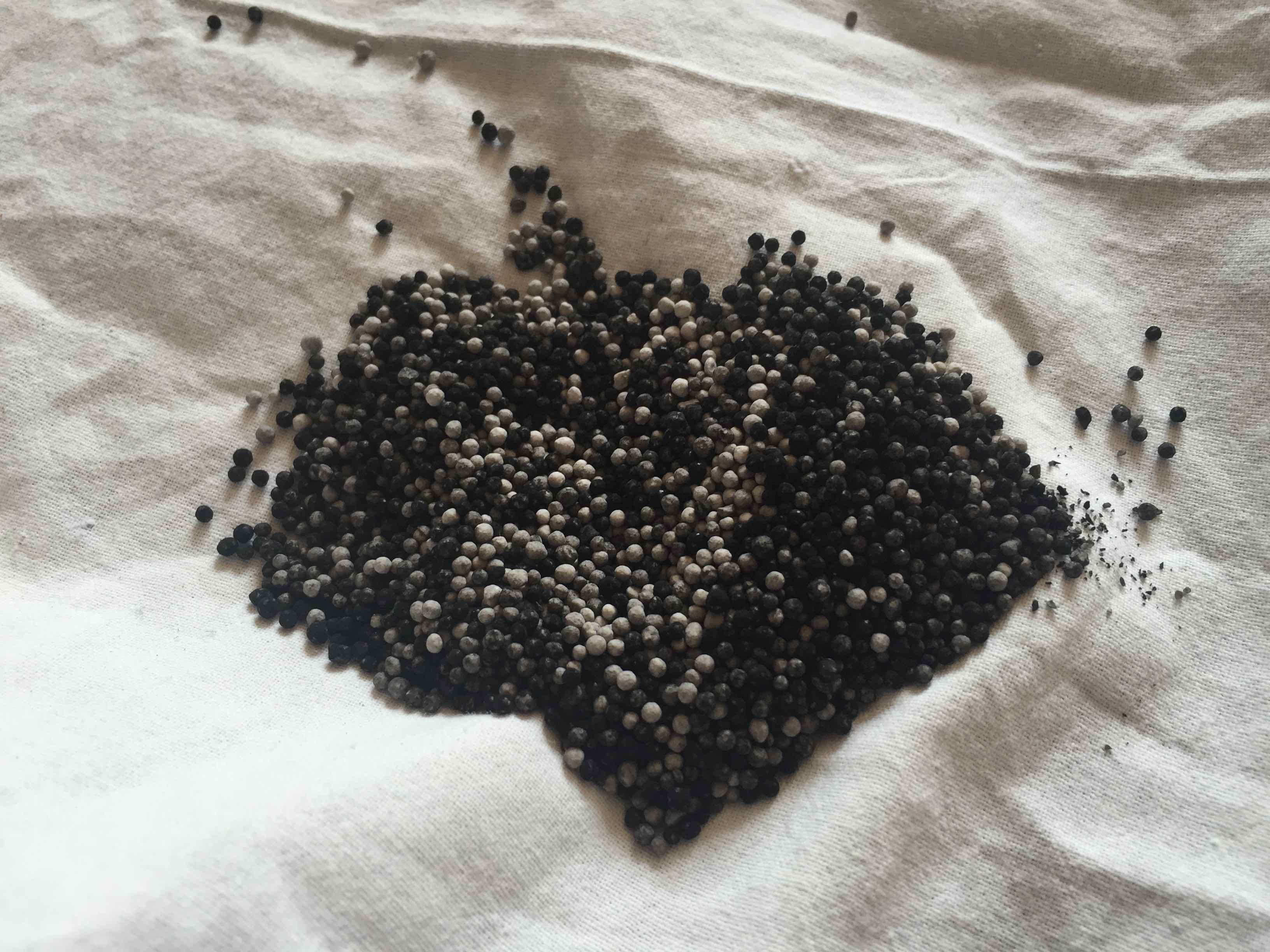

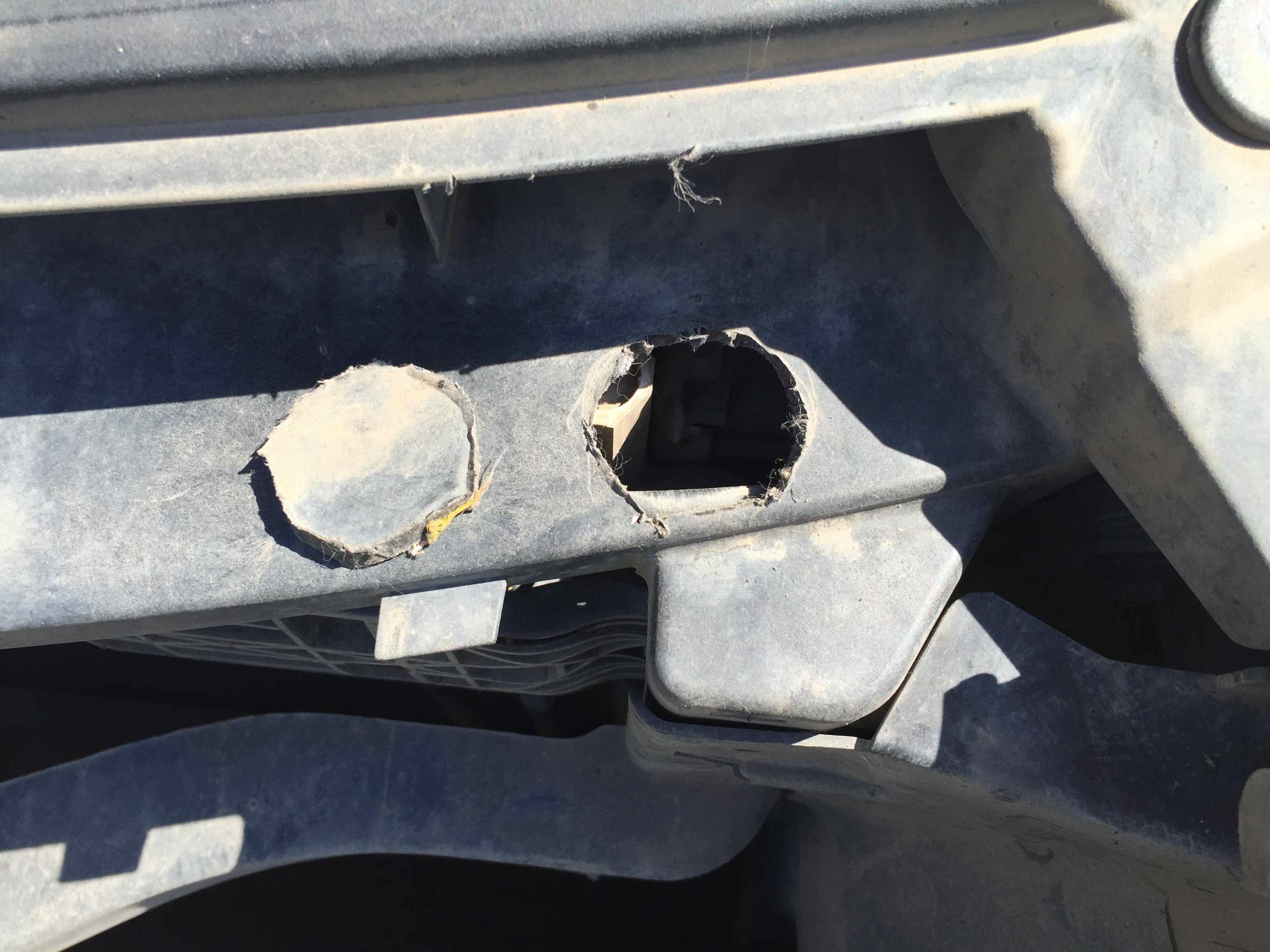

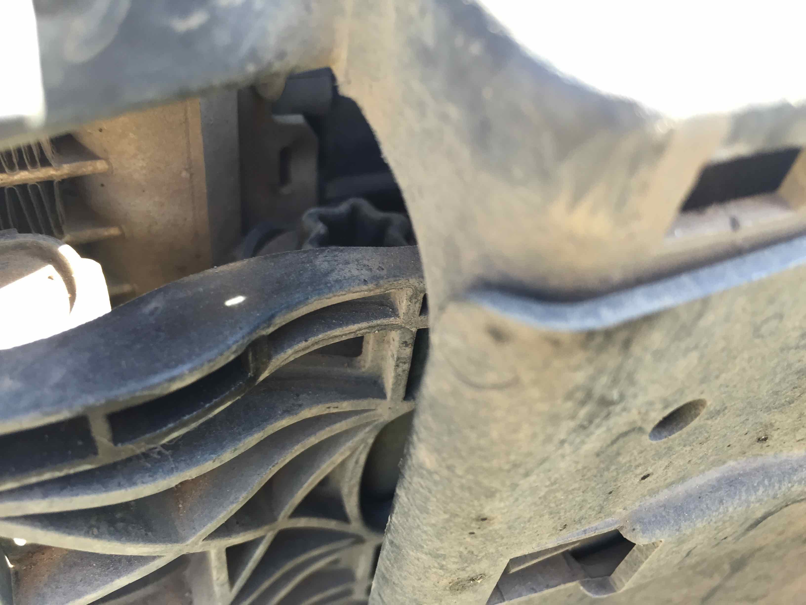

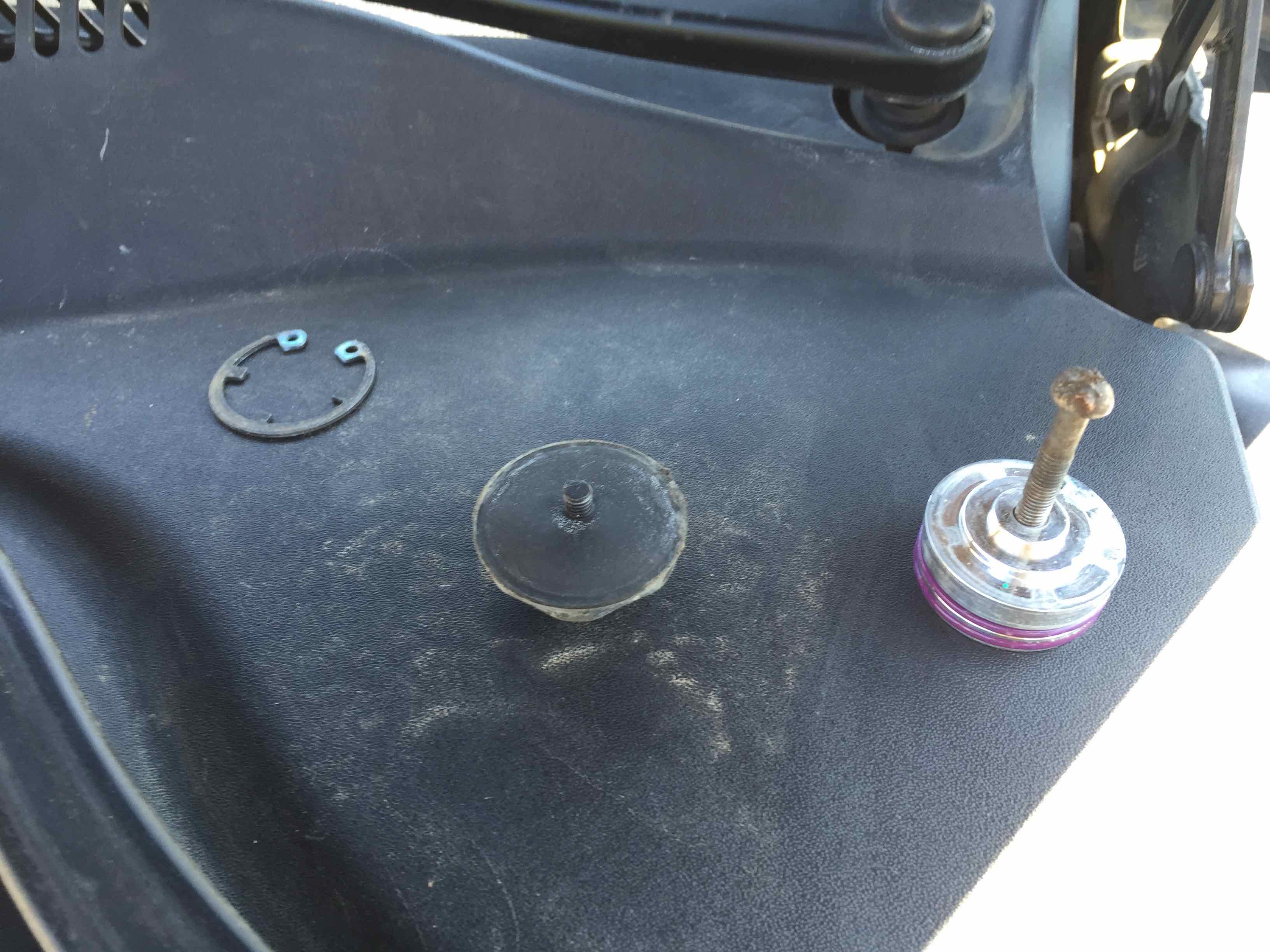

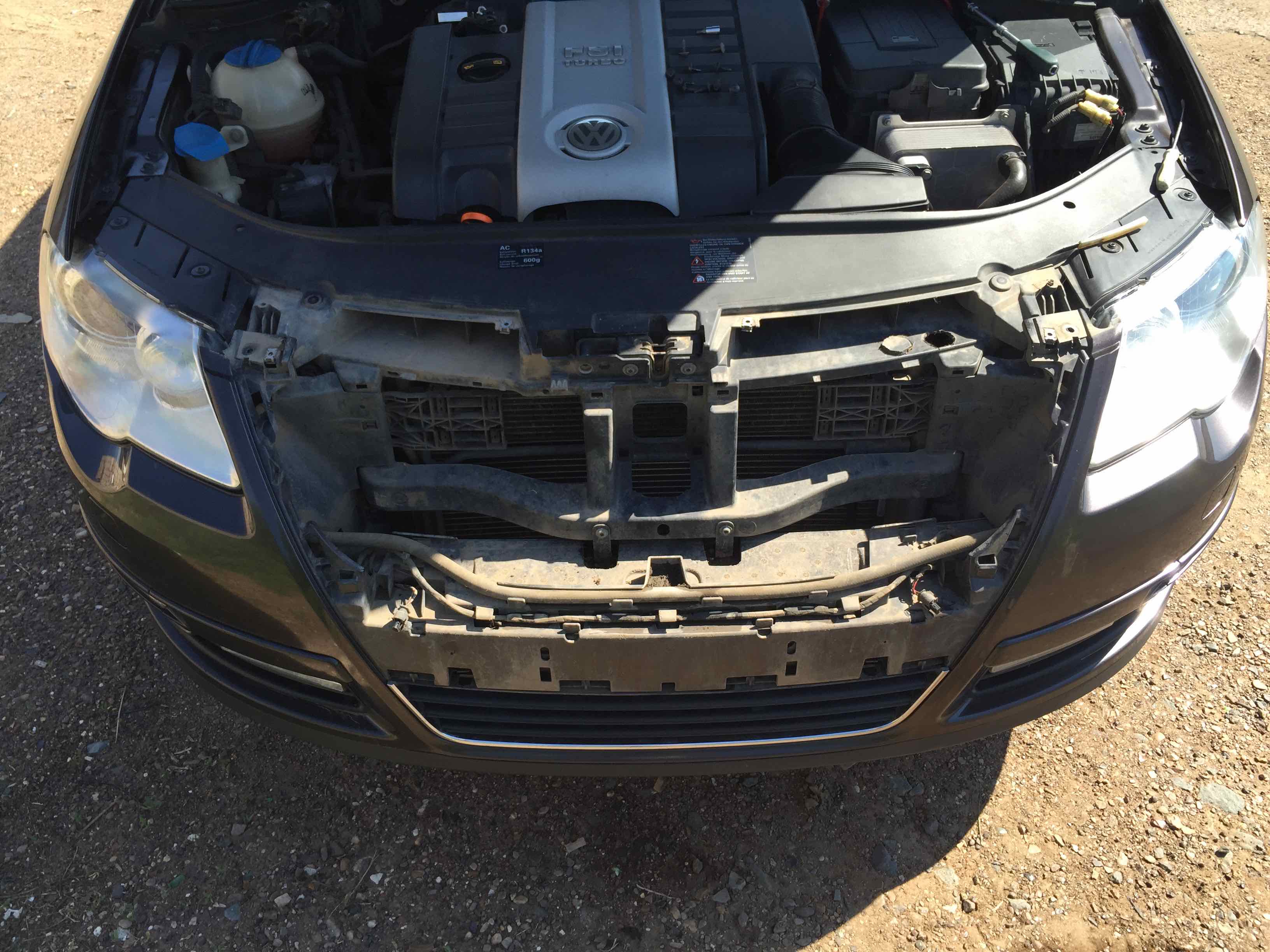

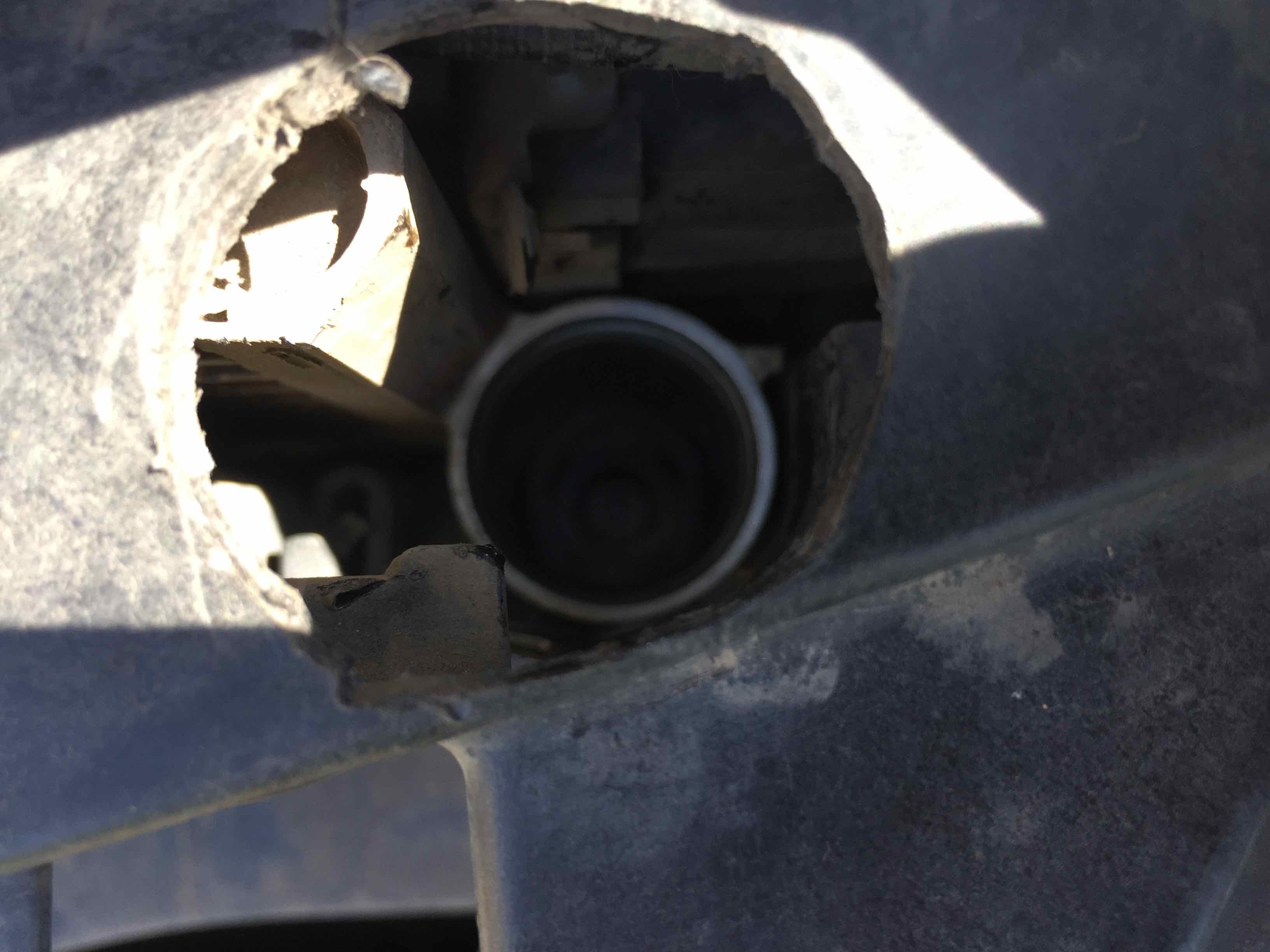

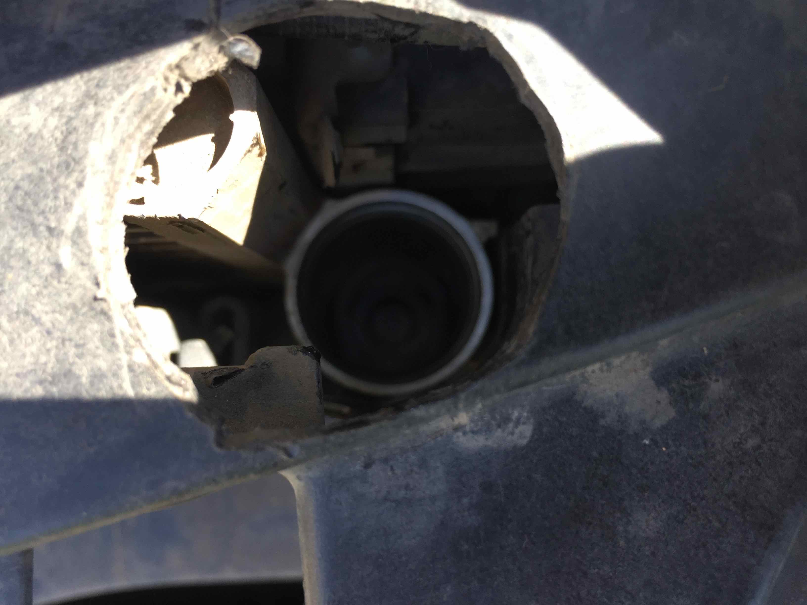

Чтобы добраться до осушителя и поменять его в сервисе заряжают 3 тр за снятие бампера и морды, мы сделали по другому! Вырезаешь отверстие ножом в пластике сверху и всё!
Короче смотрите фотки. Первая серия это про снятие осушителя. Нового не было, поэтому силикогель тяпочкой потерли и он стал чистым))))

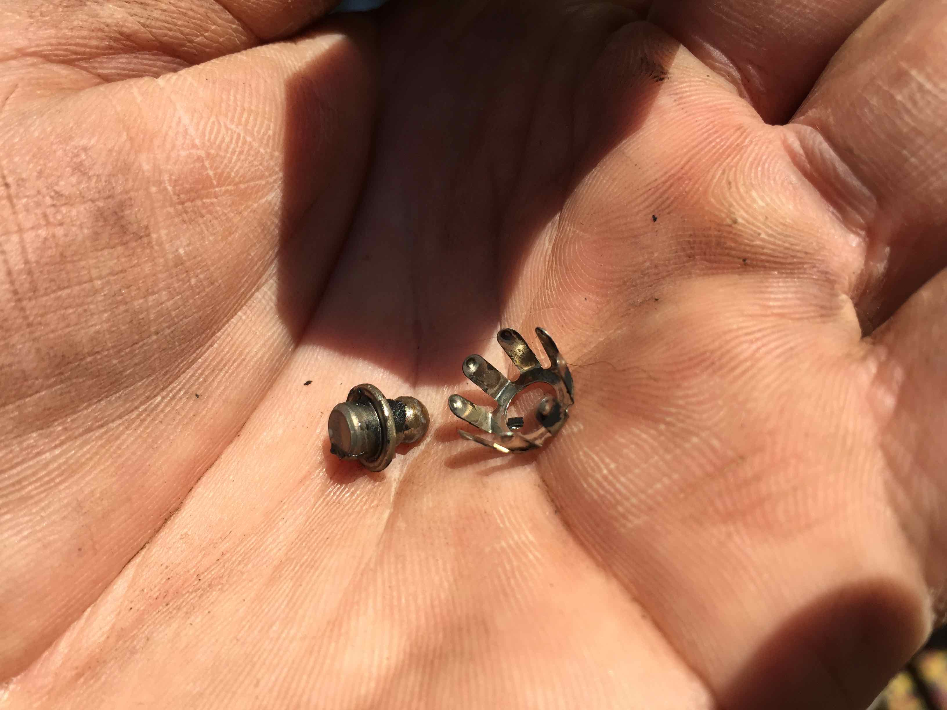

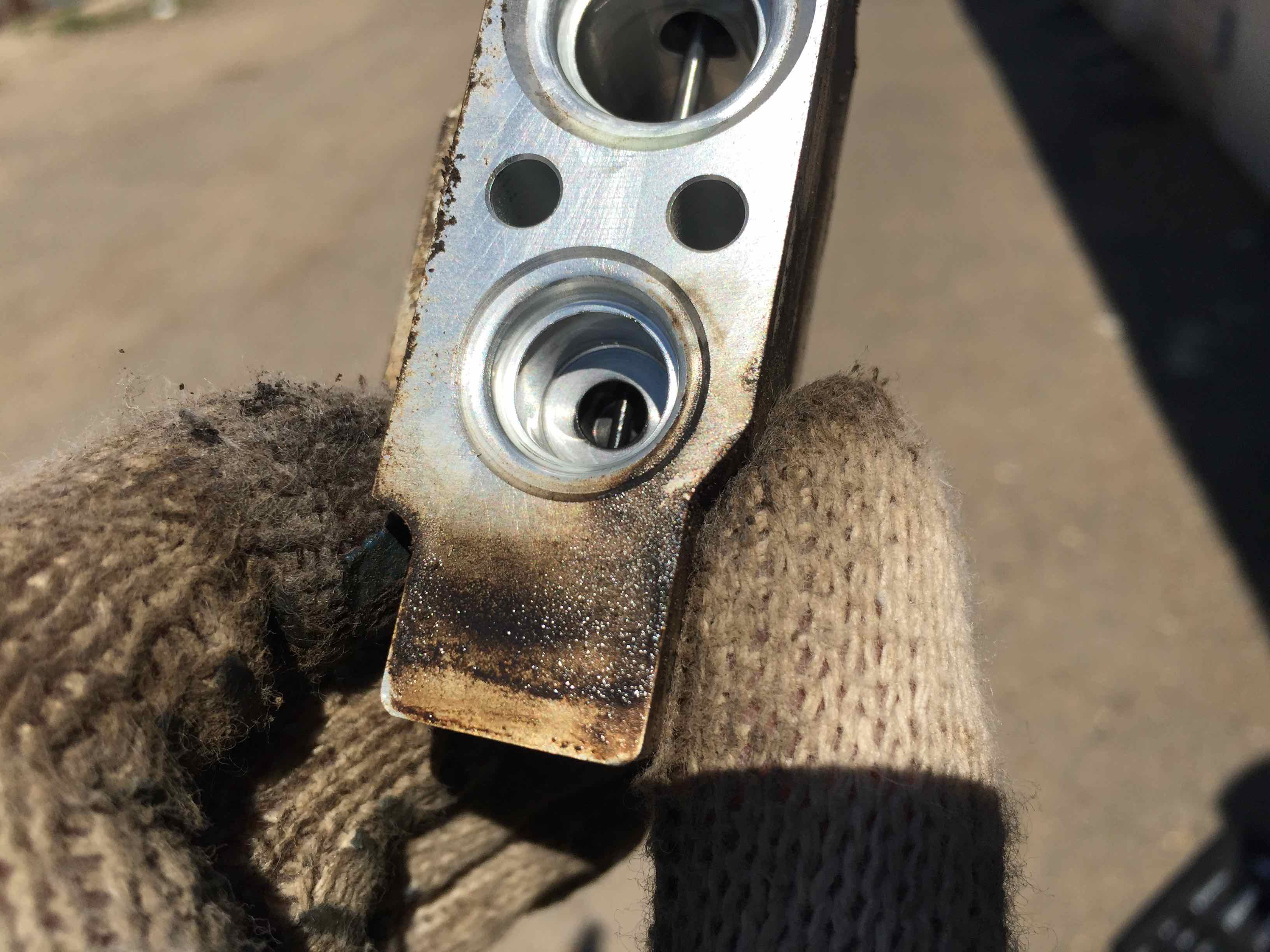

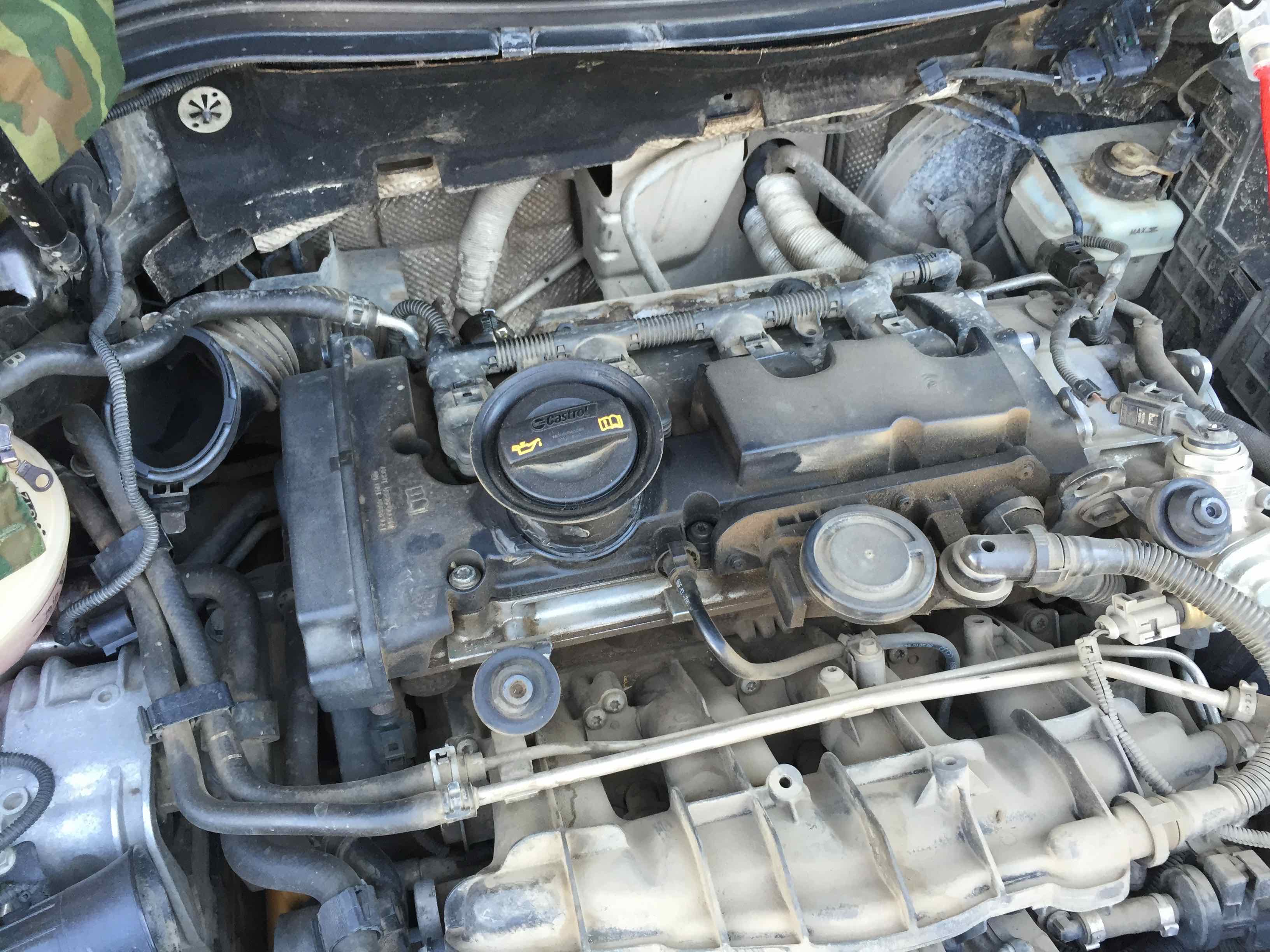

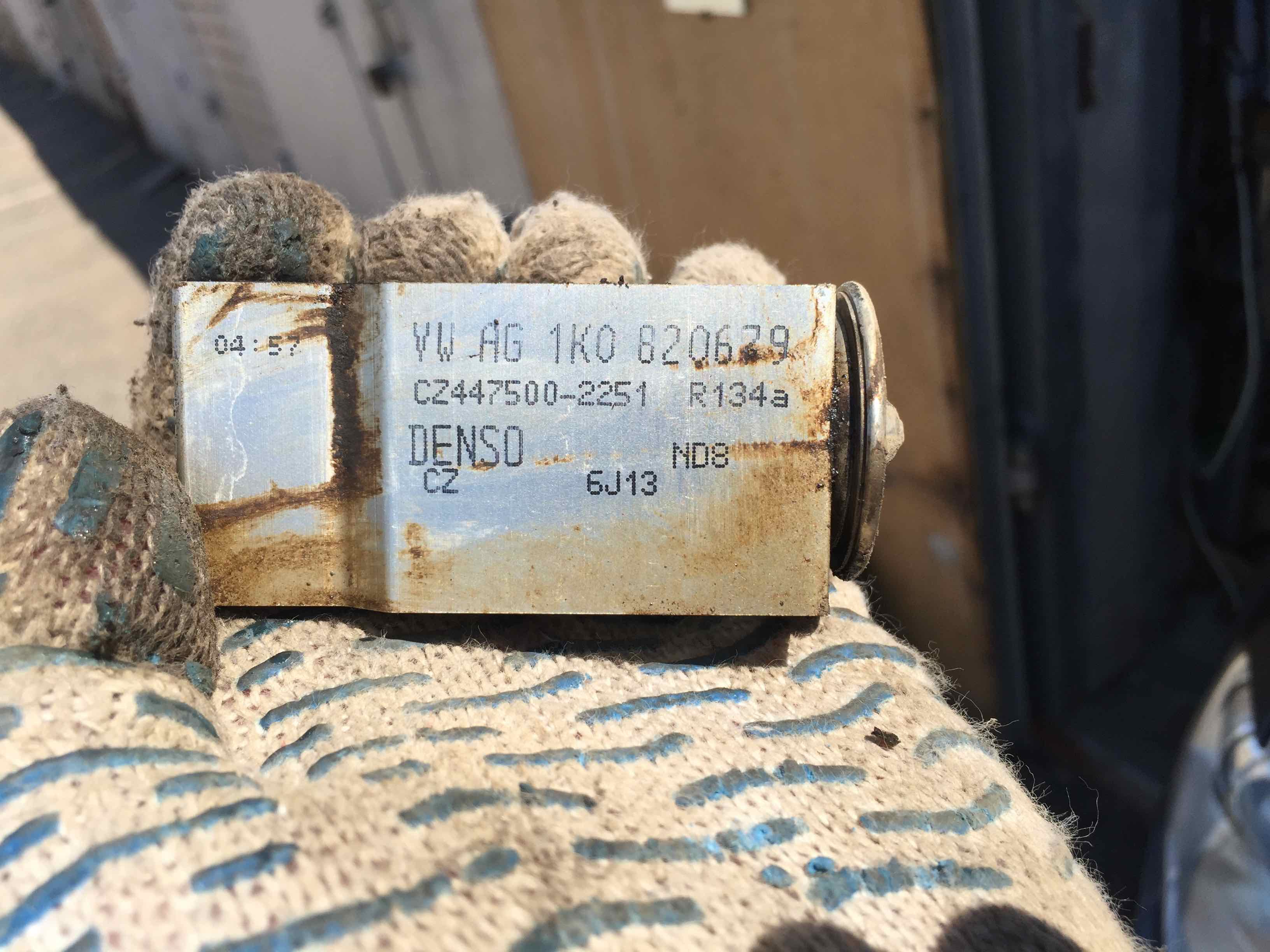

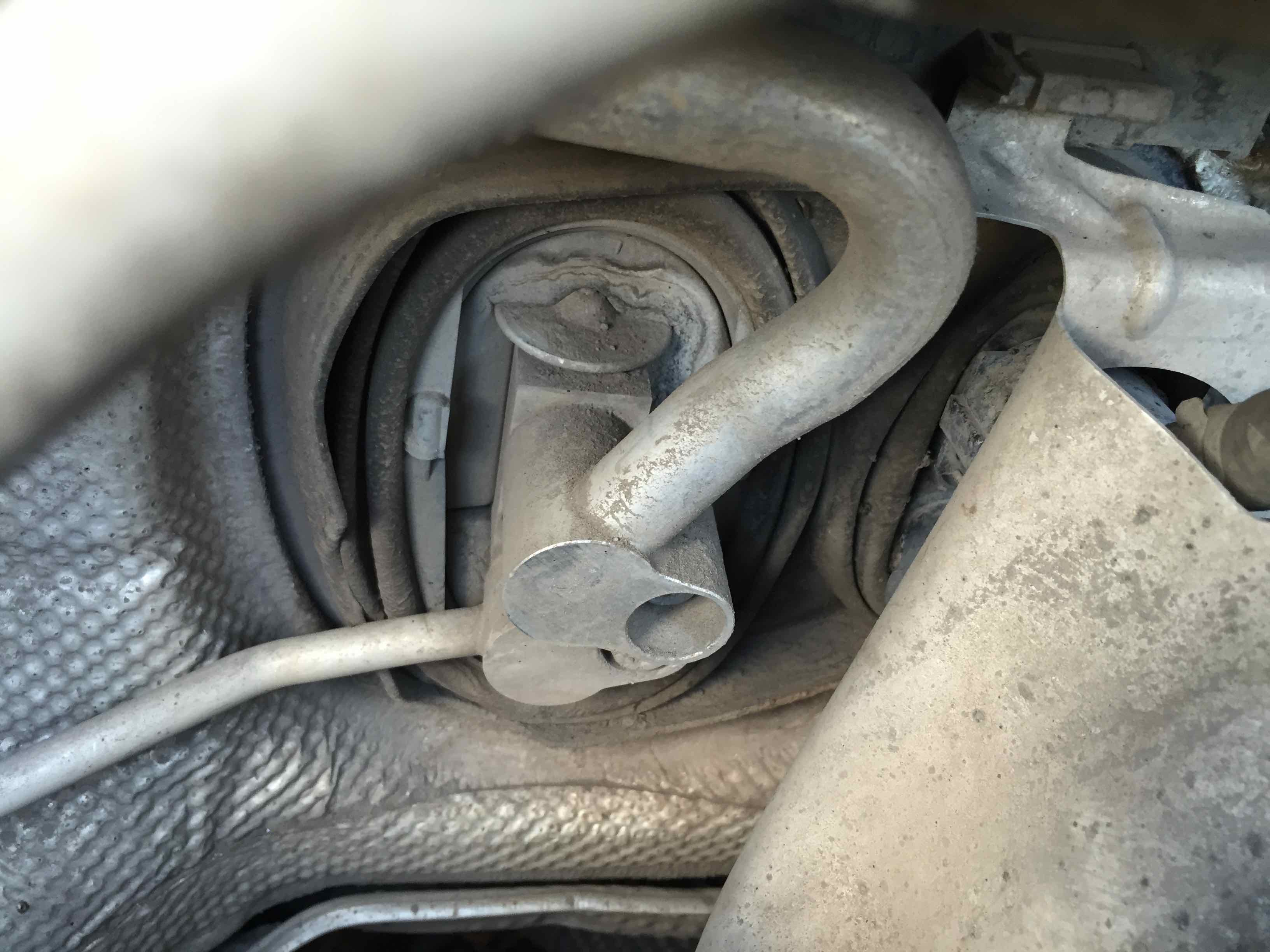

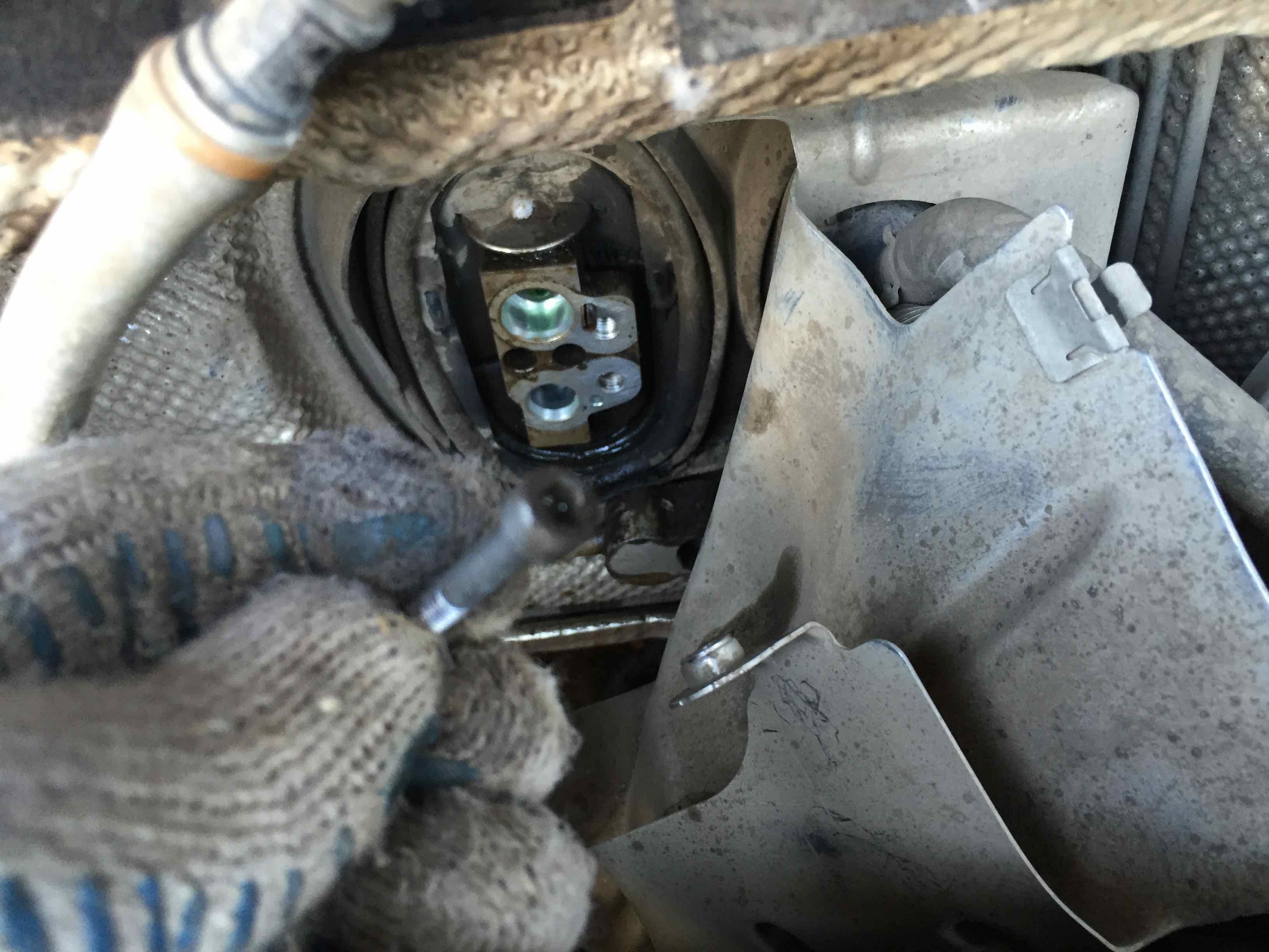

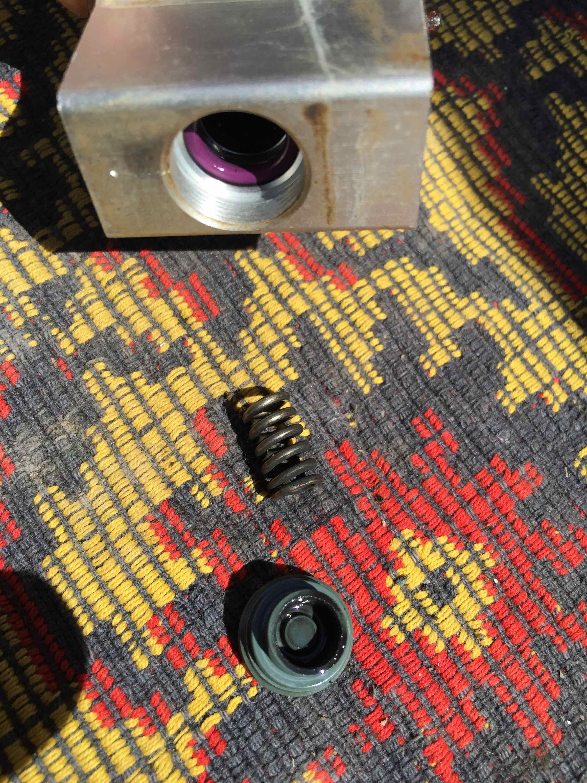

Далее снял дроссель и при помощи ХайГира отчистил разобранные детали. Грязь черная, масленистая, забила сечение самого дросселя.
Чтобы подлезть-снял плиту, открутил крепление кожуха гайку на 6 мм и отогнул кожух. Далее торксом Т45 открутил болты крепления трубок, отсоединил их, а затем открутил два болта шестигранником на 4 мм крепления дросселя к испарителю и снял его.

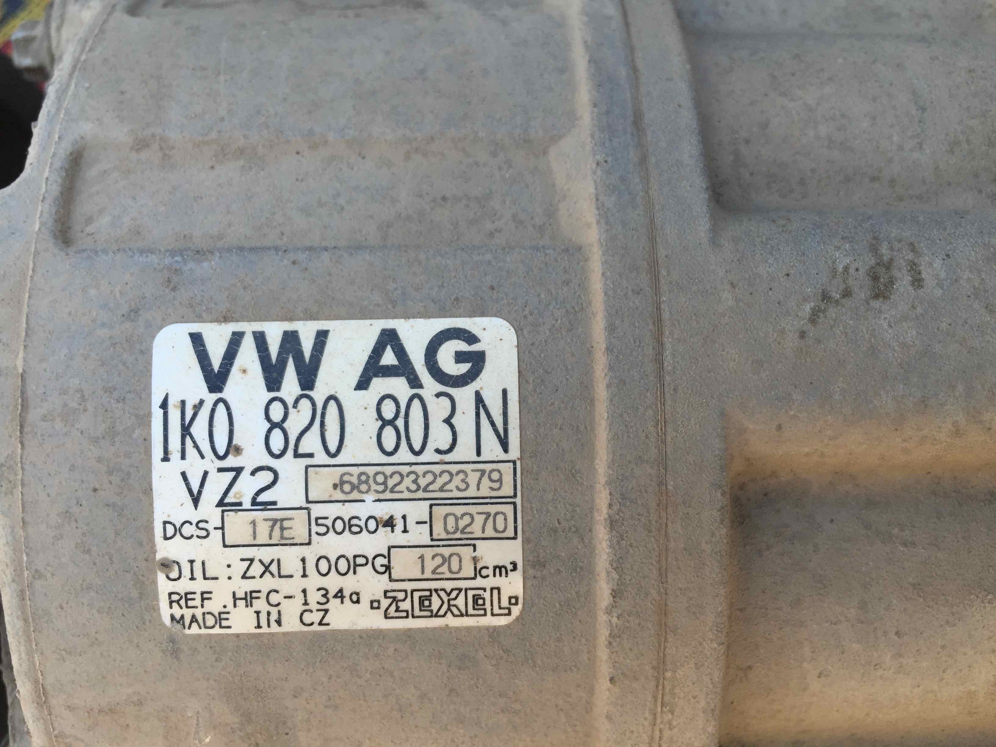

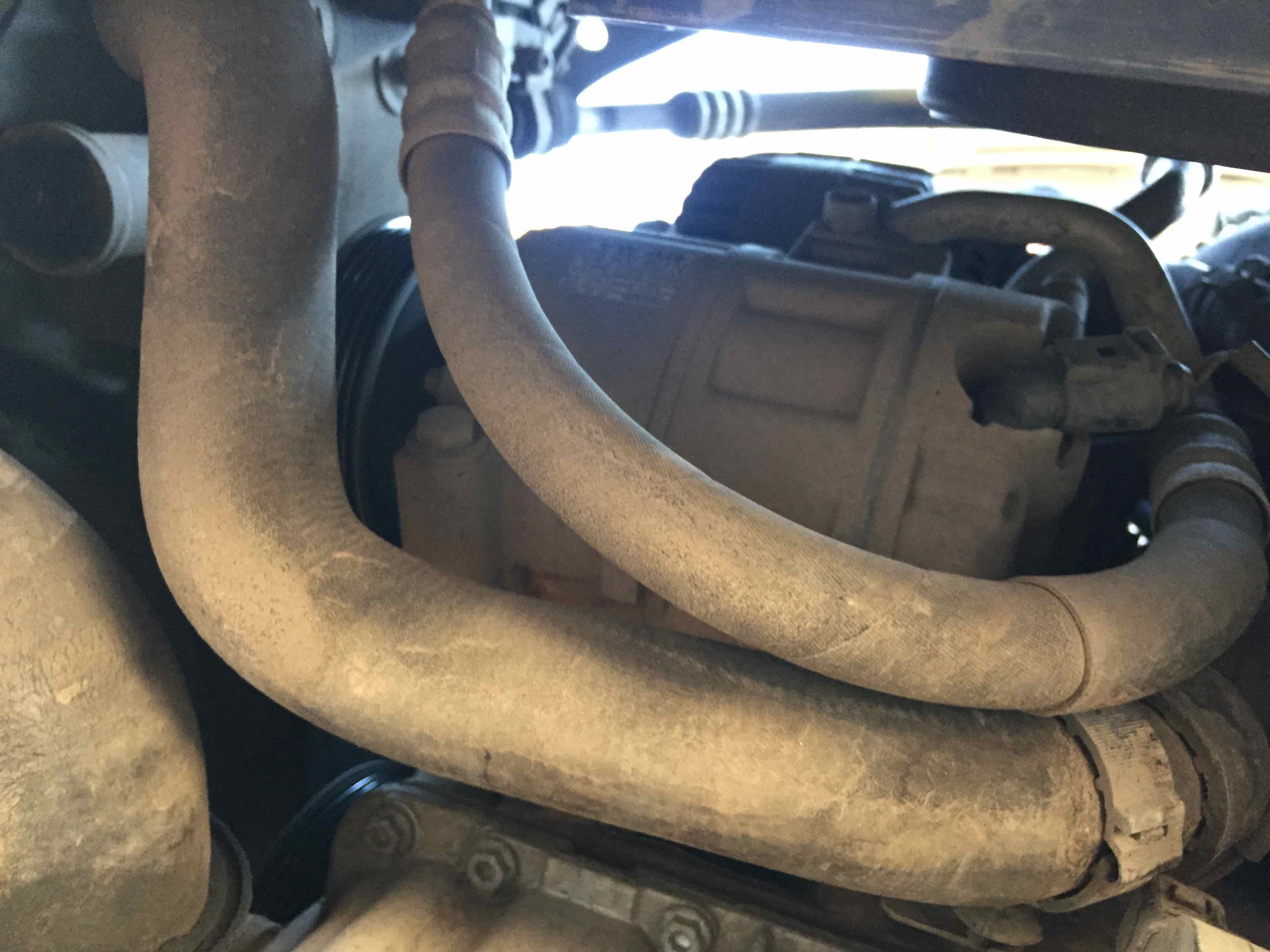

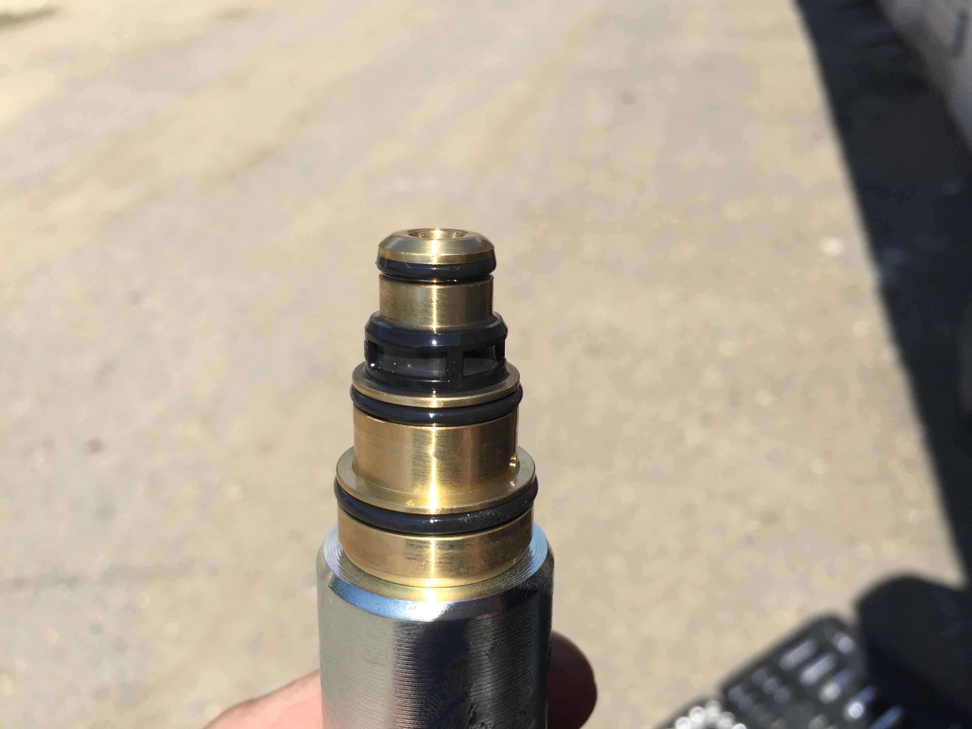

Затем-клапан на компрессоре.

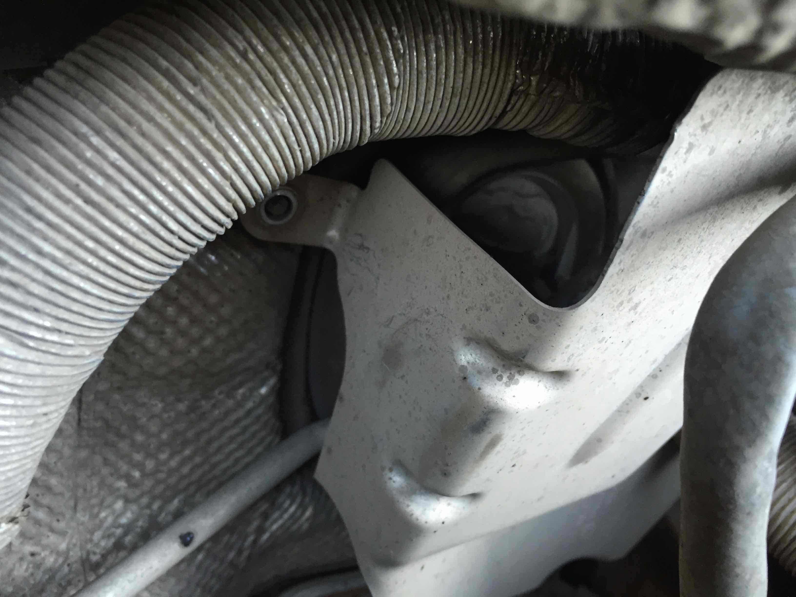

Компрессор снял (три длинных болта на 8 мм под ключ 13 мм) и две трубки Т45. Вынул через низ, пришлось снять защиту и балку крепления защиты.
Сжимам кольцо и вытаскиваем клапан. Клапан отдаем хорошим людям на ультразвуковую отчистку, сеточку снимаем и моем ХайГиром-грязи до хера!

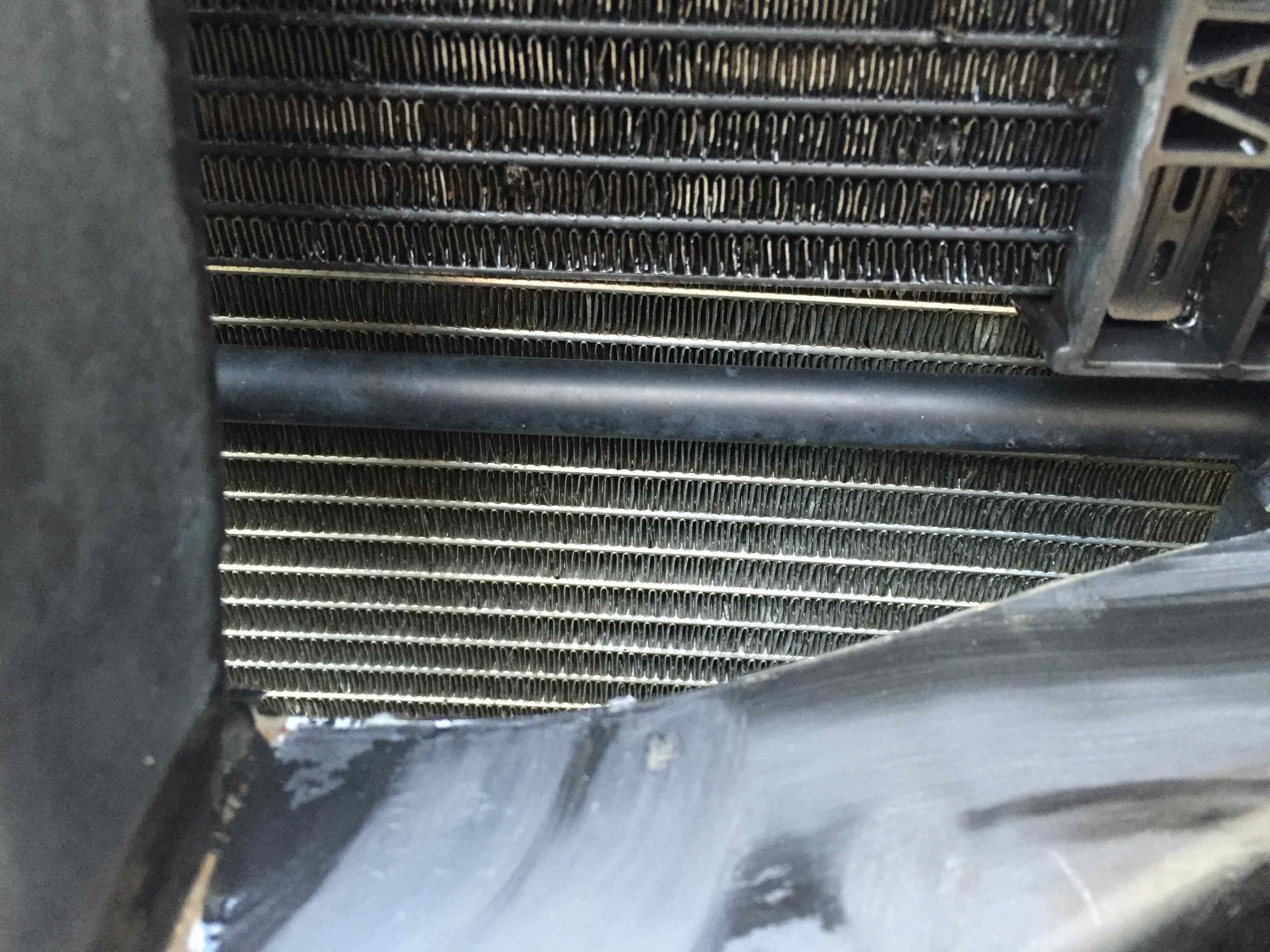

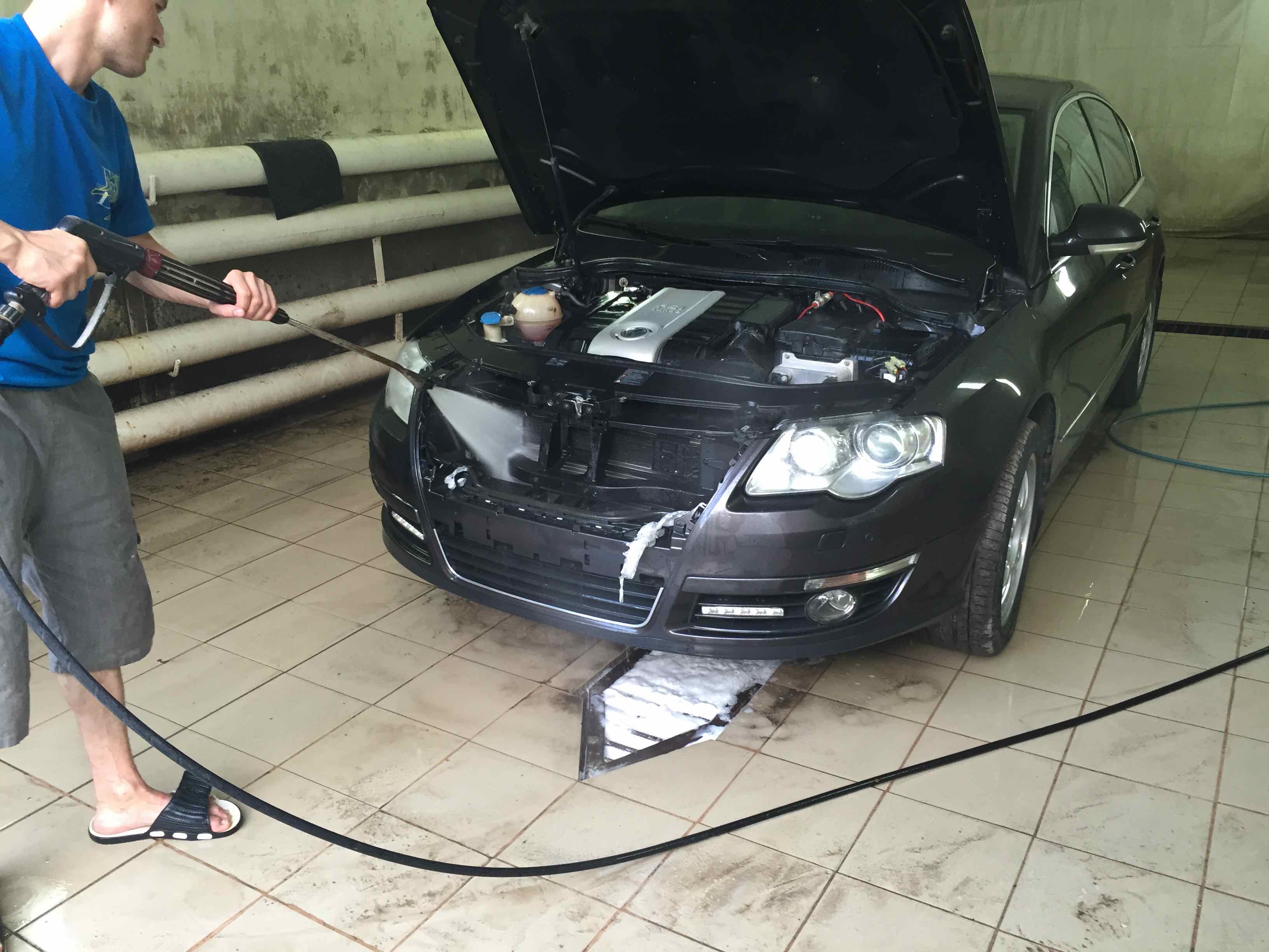

Собрал всё и поехал ваккумироваться и заправлятся. Ну и заключительный аккорд-мойка радиатора!

Дросель разбирается легко, сначала сделай риску на пластиковой гайке и корпусе, а затем откручивай. Потом по рискам закрути. Там пружина, корончатая шайба и типа шарик. Запомни как всё стояло и ХайГиром чисти.
