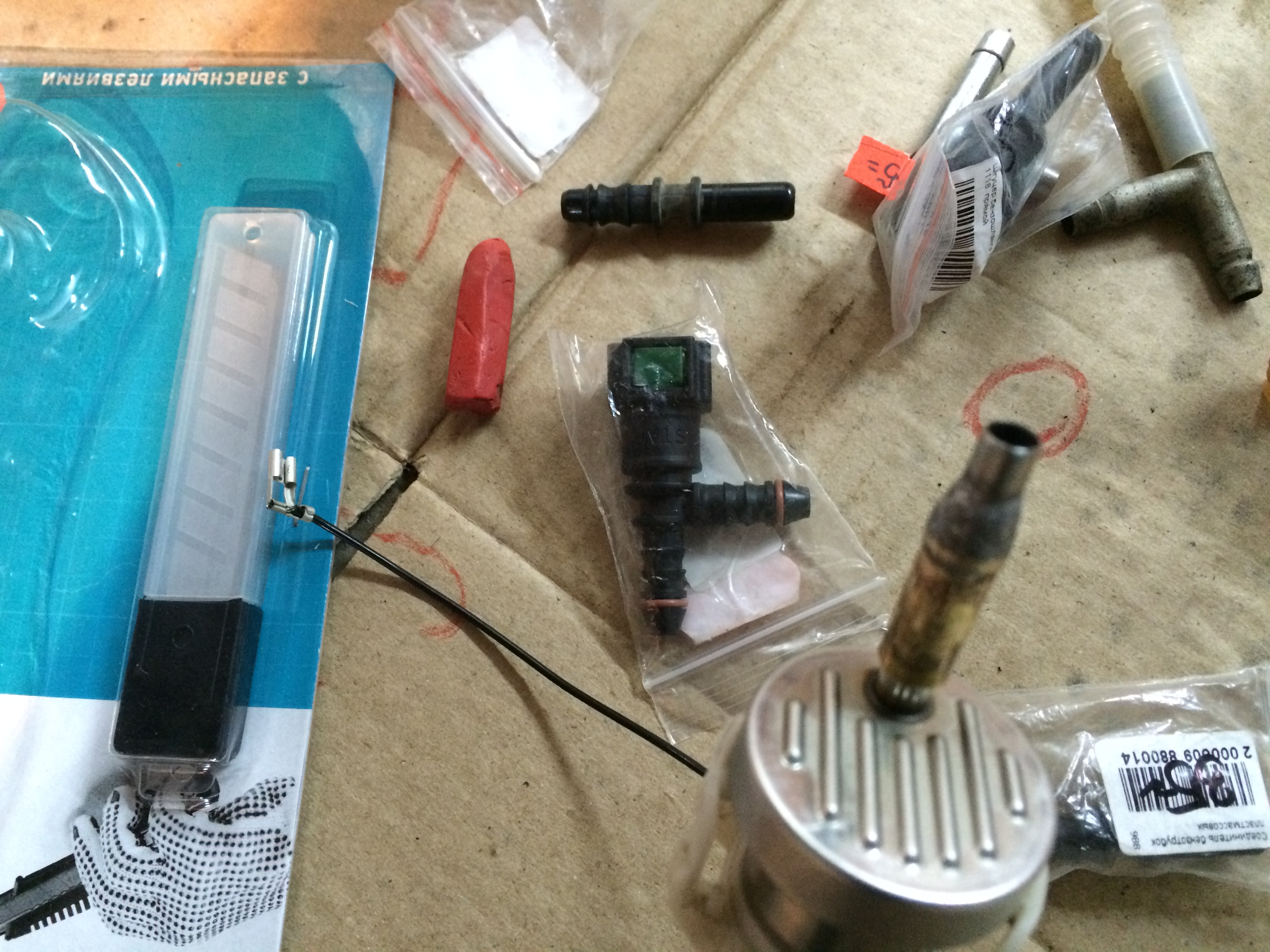

было куплено: один фитинг 90 градусов, топливный фильтр тонкой очистки от ВАЗ, металлический тройник, два патрубка и несколько хомутов.

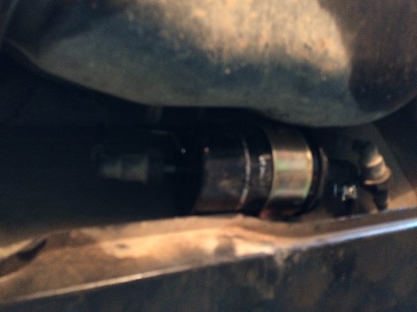

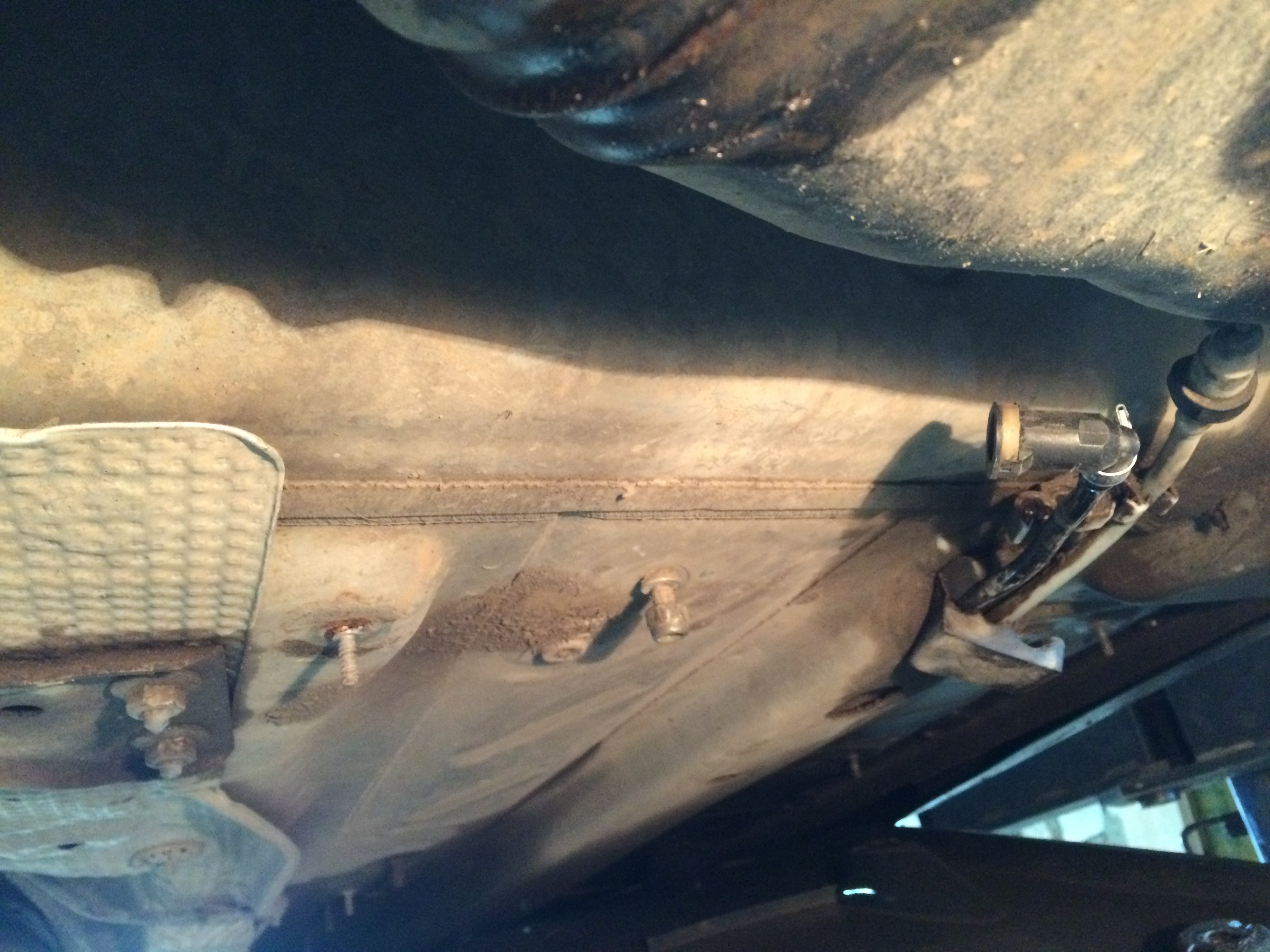

была снята правая защита днища, и снят шланг который идет к баку он слева, замене фитинг папа на мама под углом 90 градусов, папу не выкидываем дальше пригодиться.
куда ставить фитинг

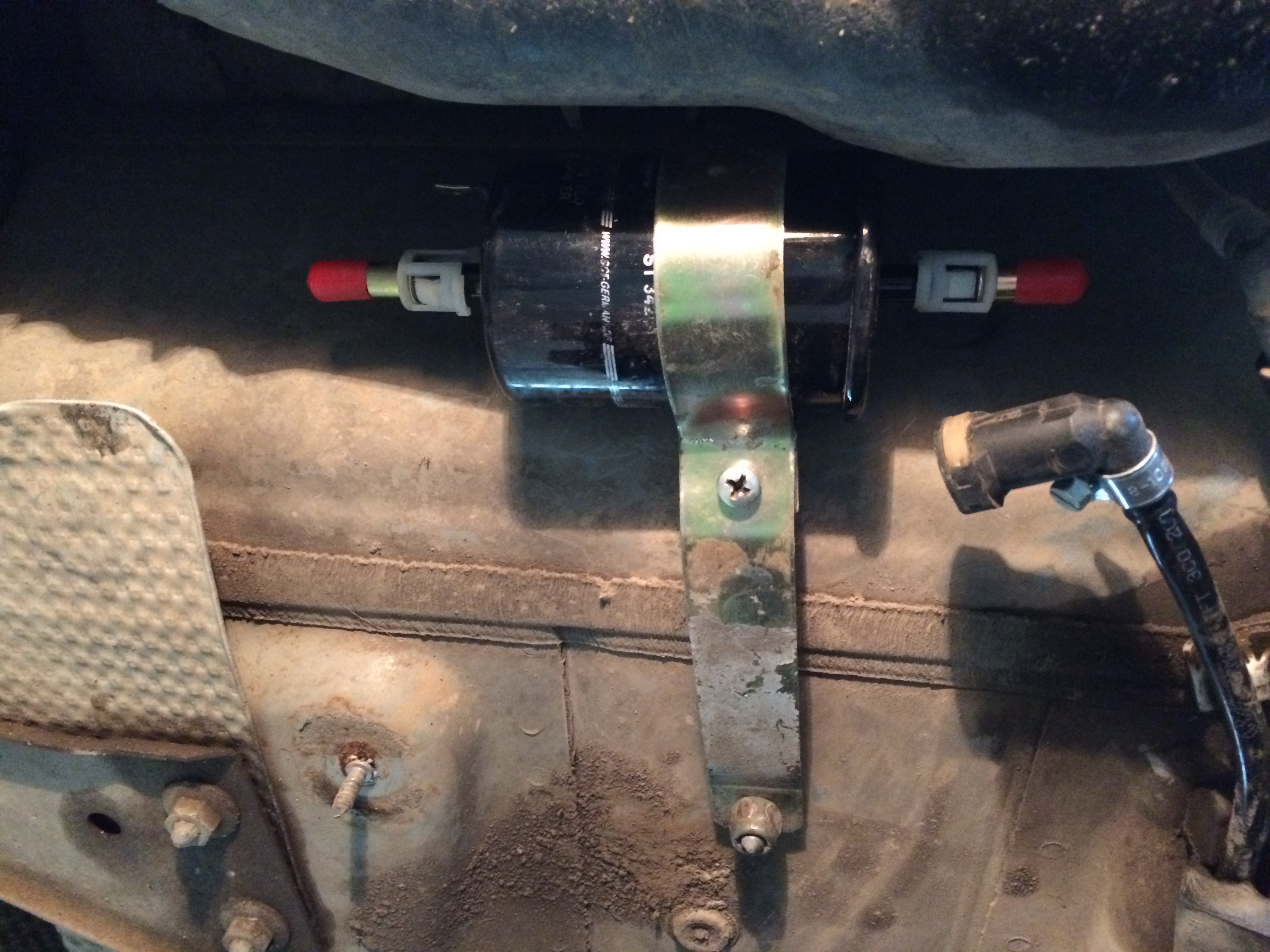

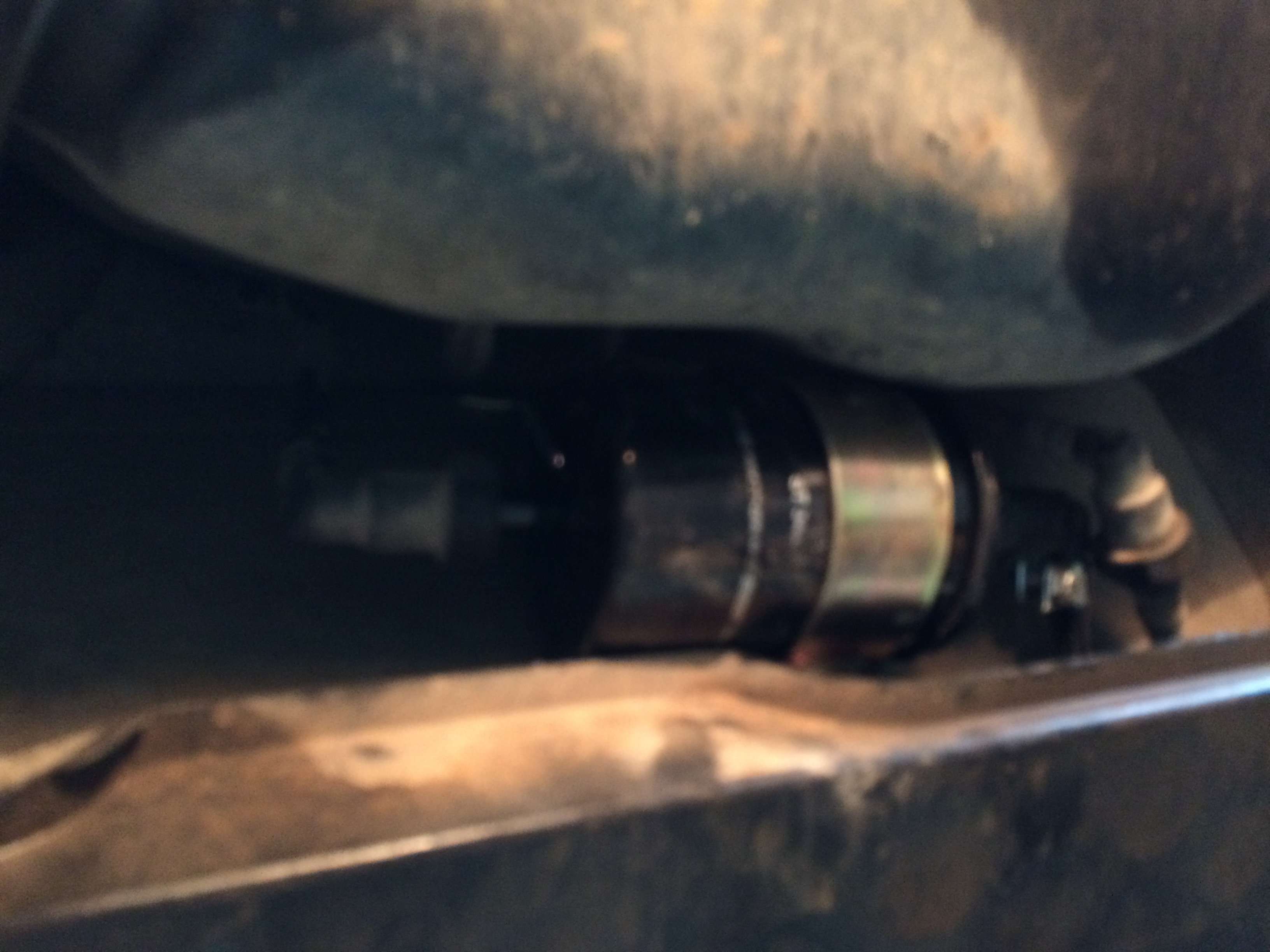

потом была взята железная пластина и выгнута под фильтр от ВАЗ, пластина подойдет любая но я взял её от крепления заднего бачка омывателя нивы там резьба приварена уже, после выгибания сверлим отверстие диаметром 8 миллиметров и закрепляем это все на резьбу которая находиться под пластиковой защитой на фото видно гайкой на 8 миллиметров.
Константин 555
Сообщения: 125
Зарегистрирован: 06 дек 2014, 16:39
Откуда: Кировская область
Re: замена топ. фильтра. экономия 8000 рублей.
Сообщение Константин 555 » 12 июл 2015, 23:27

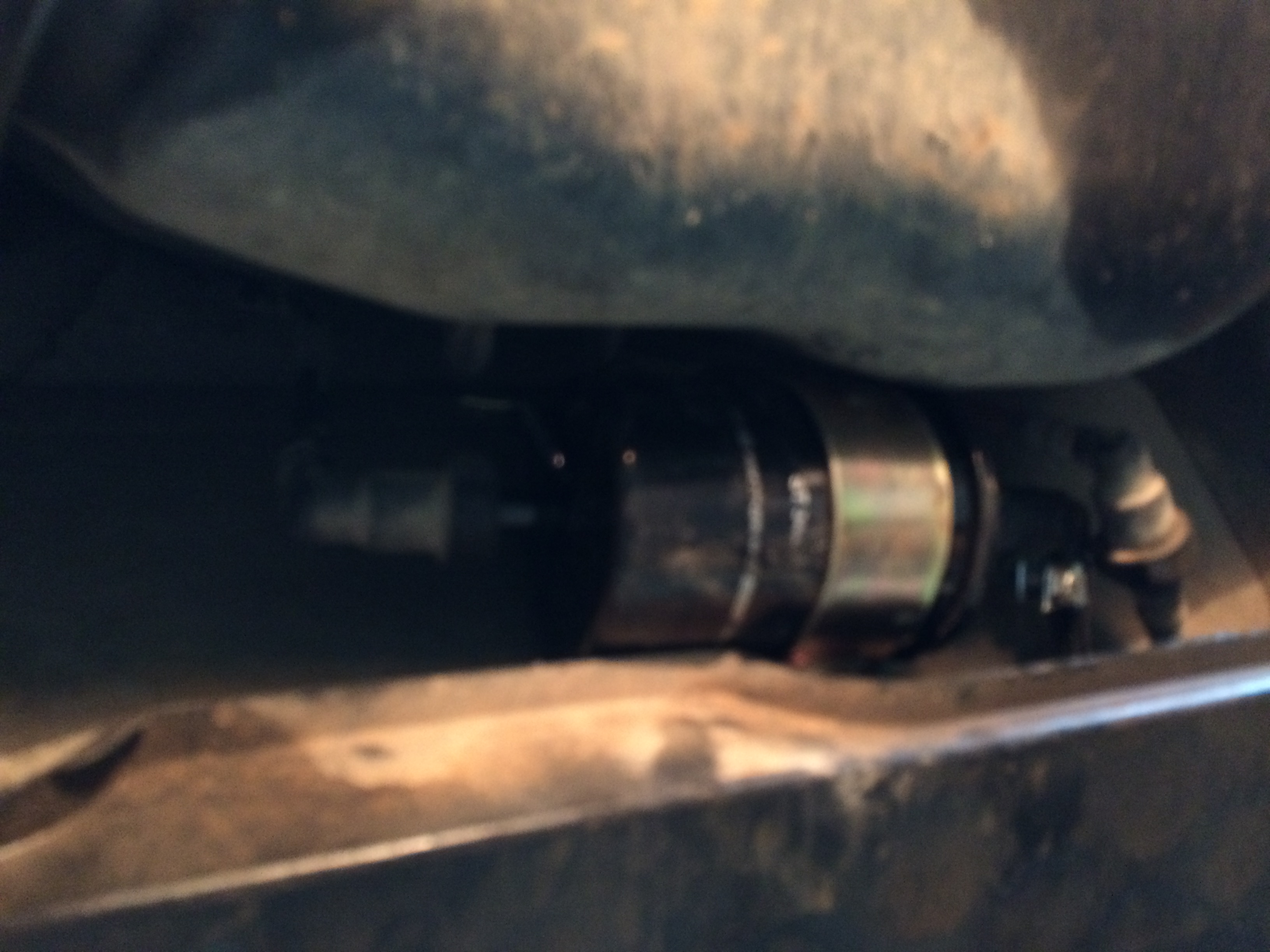

снимаем с фильтра пластмаски и защелкиваем с правой стороны фитинг от магистрали , а с левой ставим шланг с фитингом от бака "все фитинги подходят идеально" когда будете менять фитинги надо трубки нагревать монтажным феном. после чего ставим защиту днища на место.
после установки

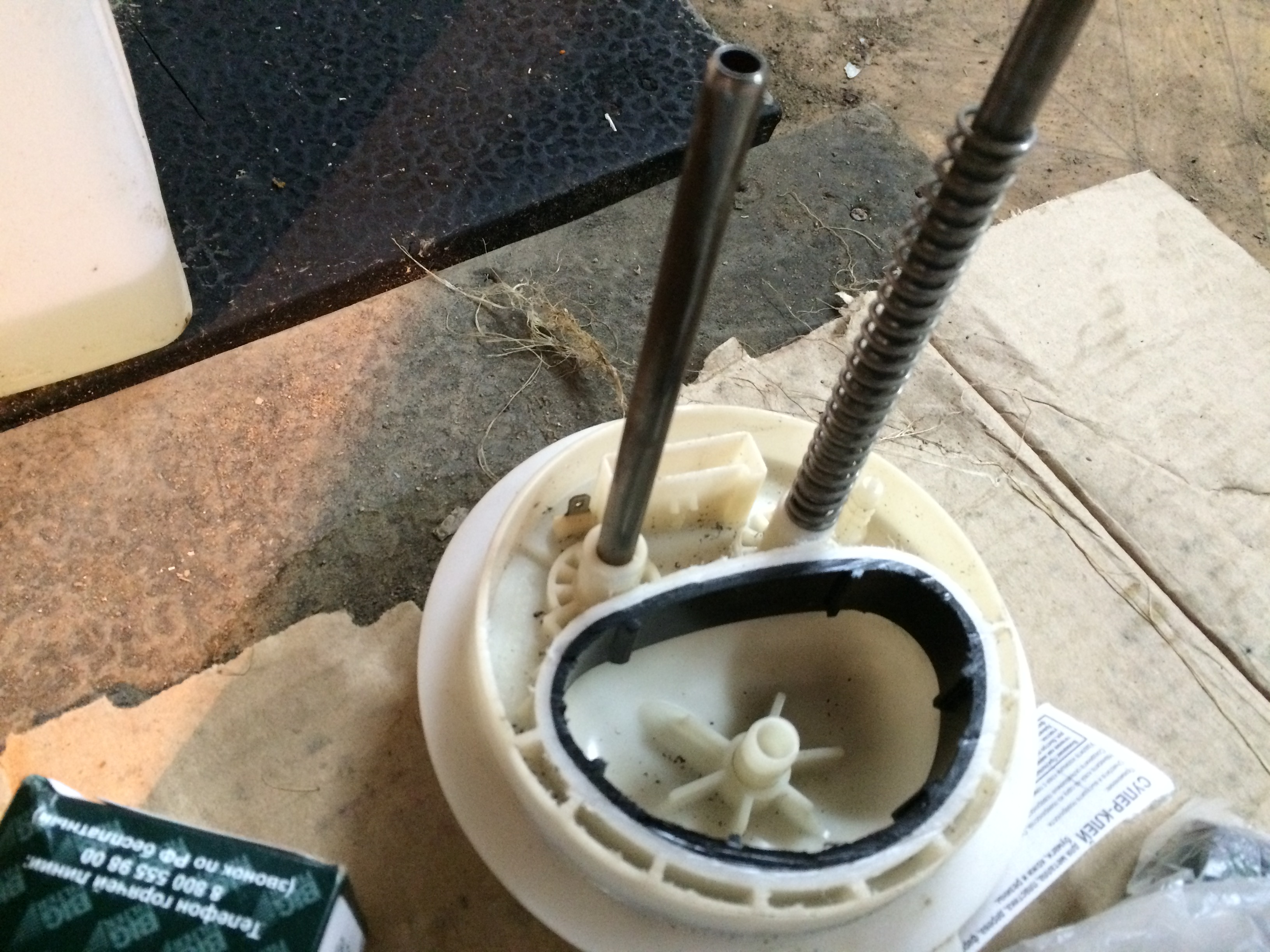

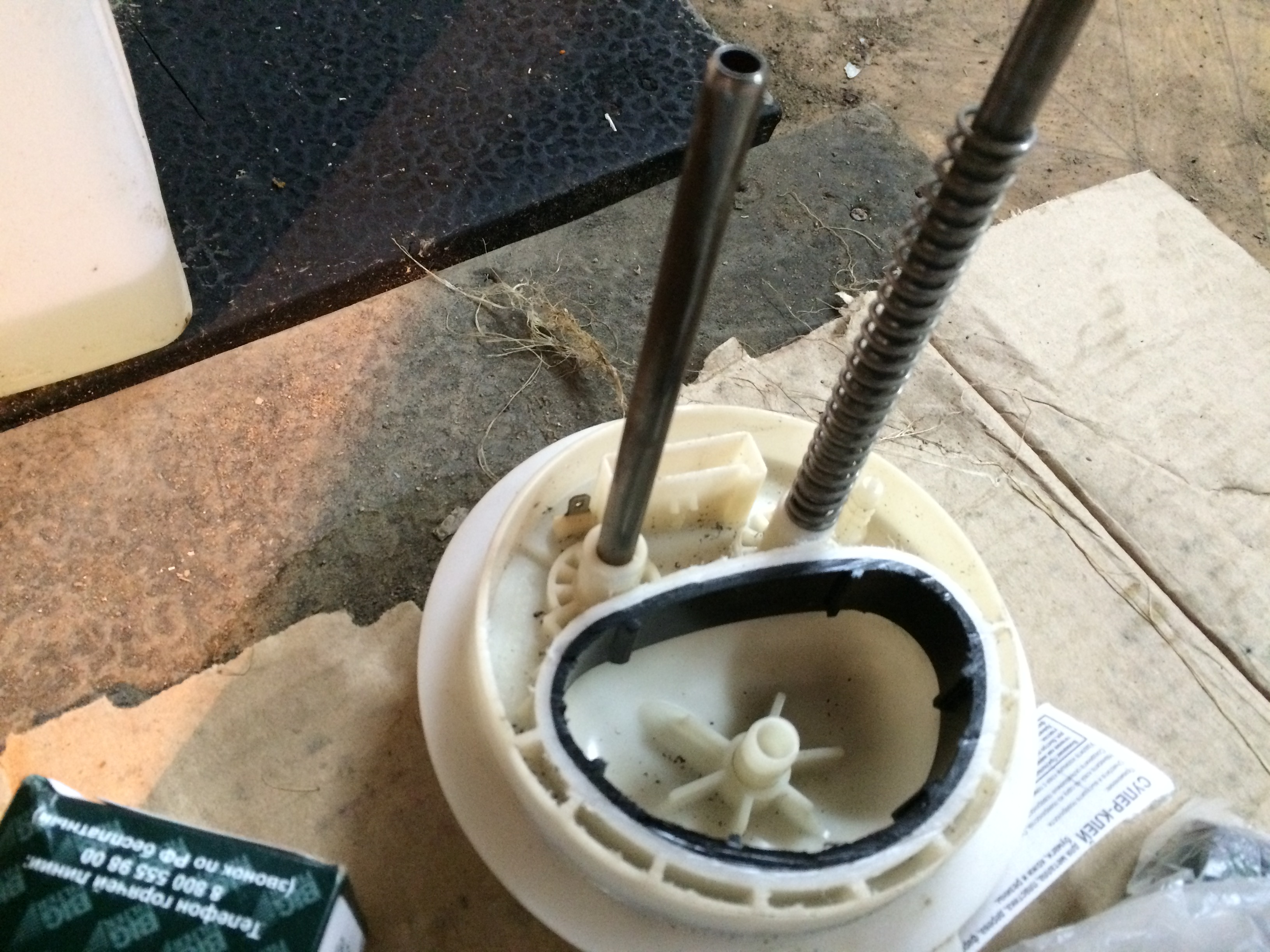

теперь берем верхнюю часть топливного насоса в которой находится фильтр и отпиливаем его по самый флянец крепления к баку (как показано на фото)
Константин 555

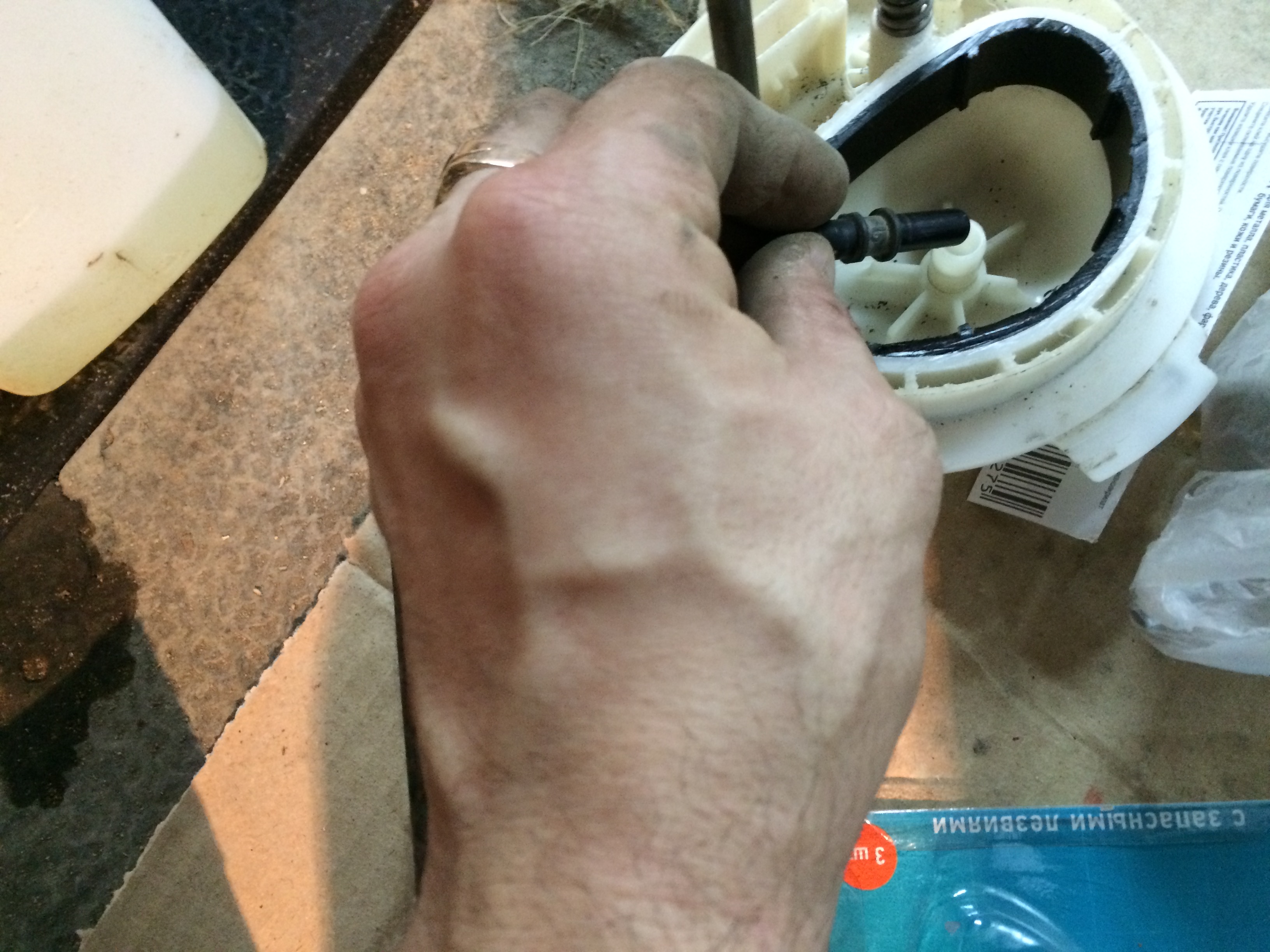

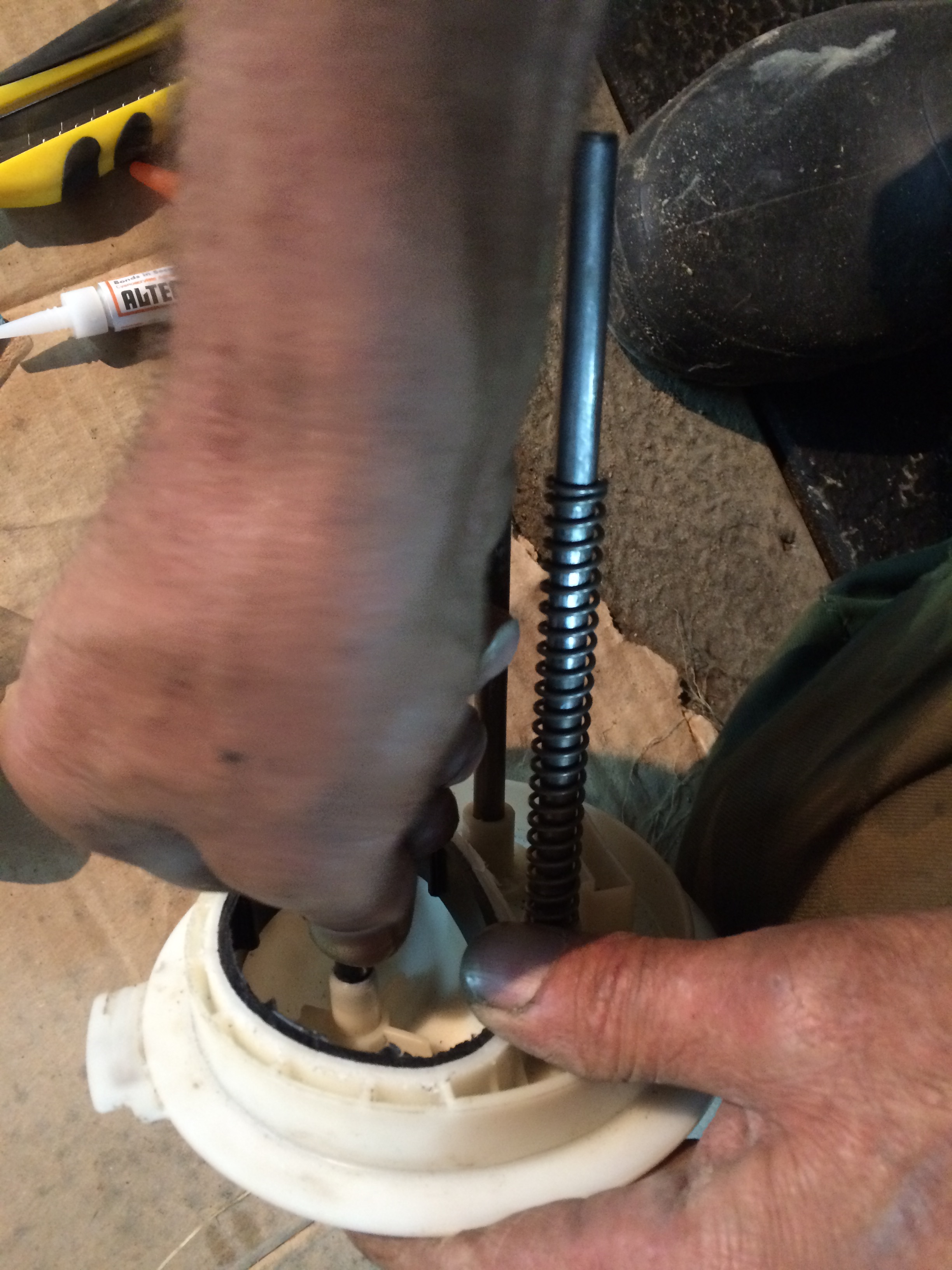

после чего берем фитинг папу который я говорил что пригодиться (стоявший на магистрали), он идеально встает в штуцер выхода из бывшего фильтра.

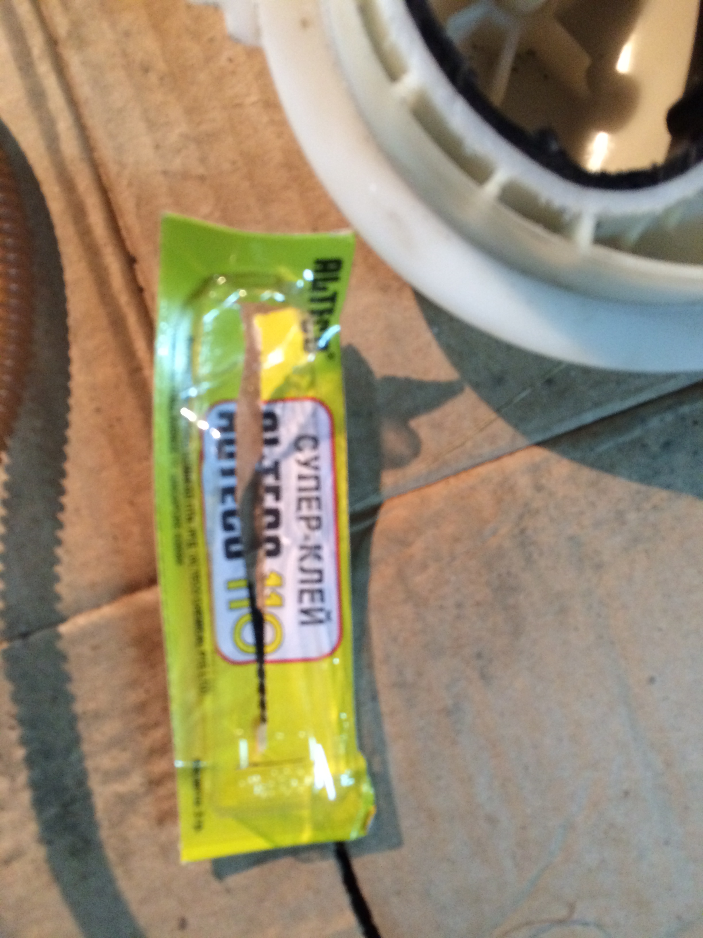

и приклеиваем предварительно обезжирив 646
Константин 555
Сообщения: 125
Сообщение Константин 555 » 12 июл 2015, 23:38
прижимаем и ждем несколько секунд

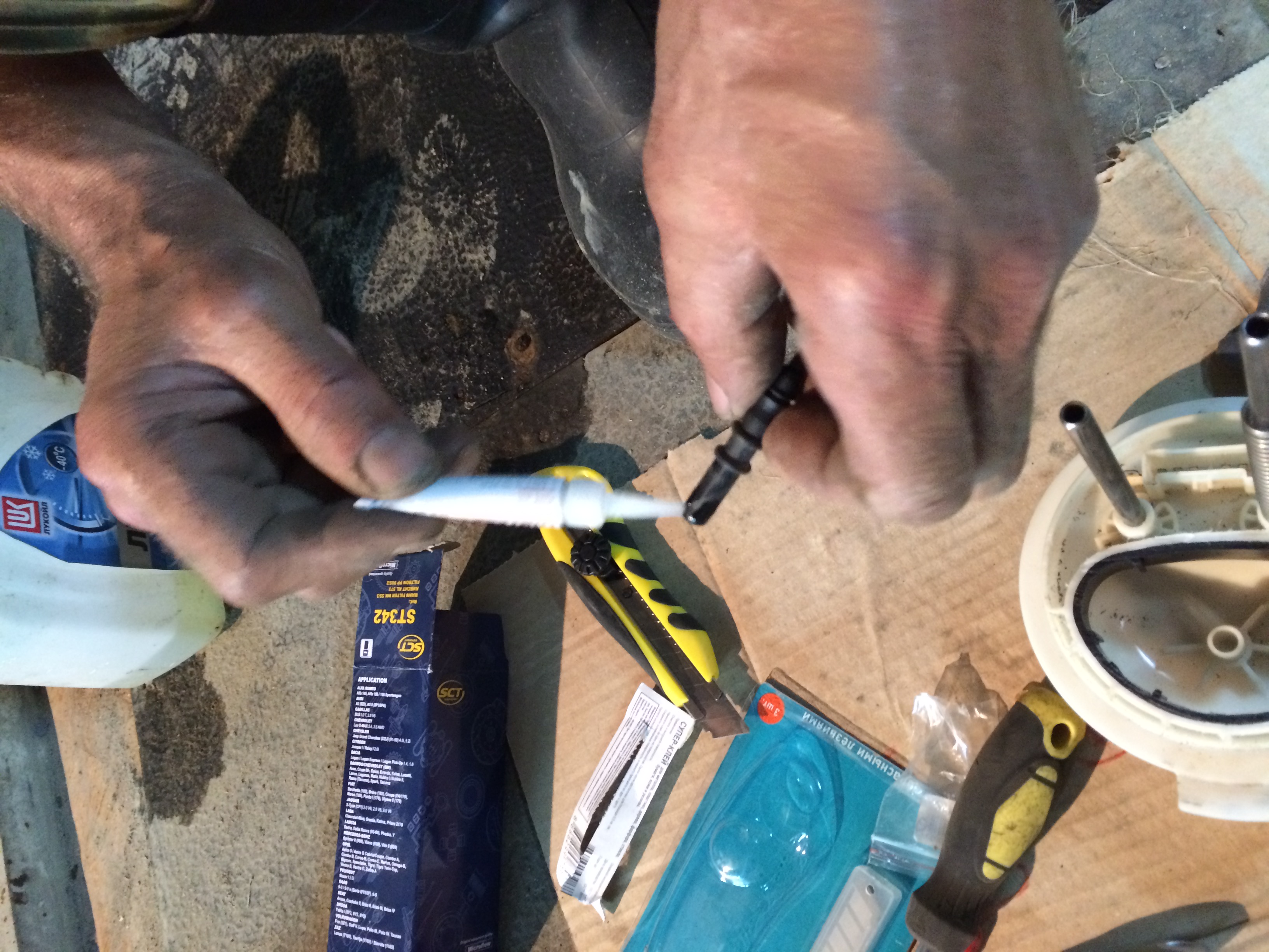

теперь берем обратный клапан и припаиваем на его трубку, бронзовую трубку, диаметром 8-9 мм, я отпилил от карбюратора ваз-2106 которая входит в поплавковую камеру она села как родная :D

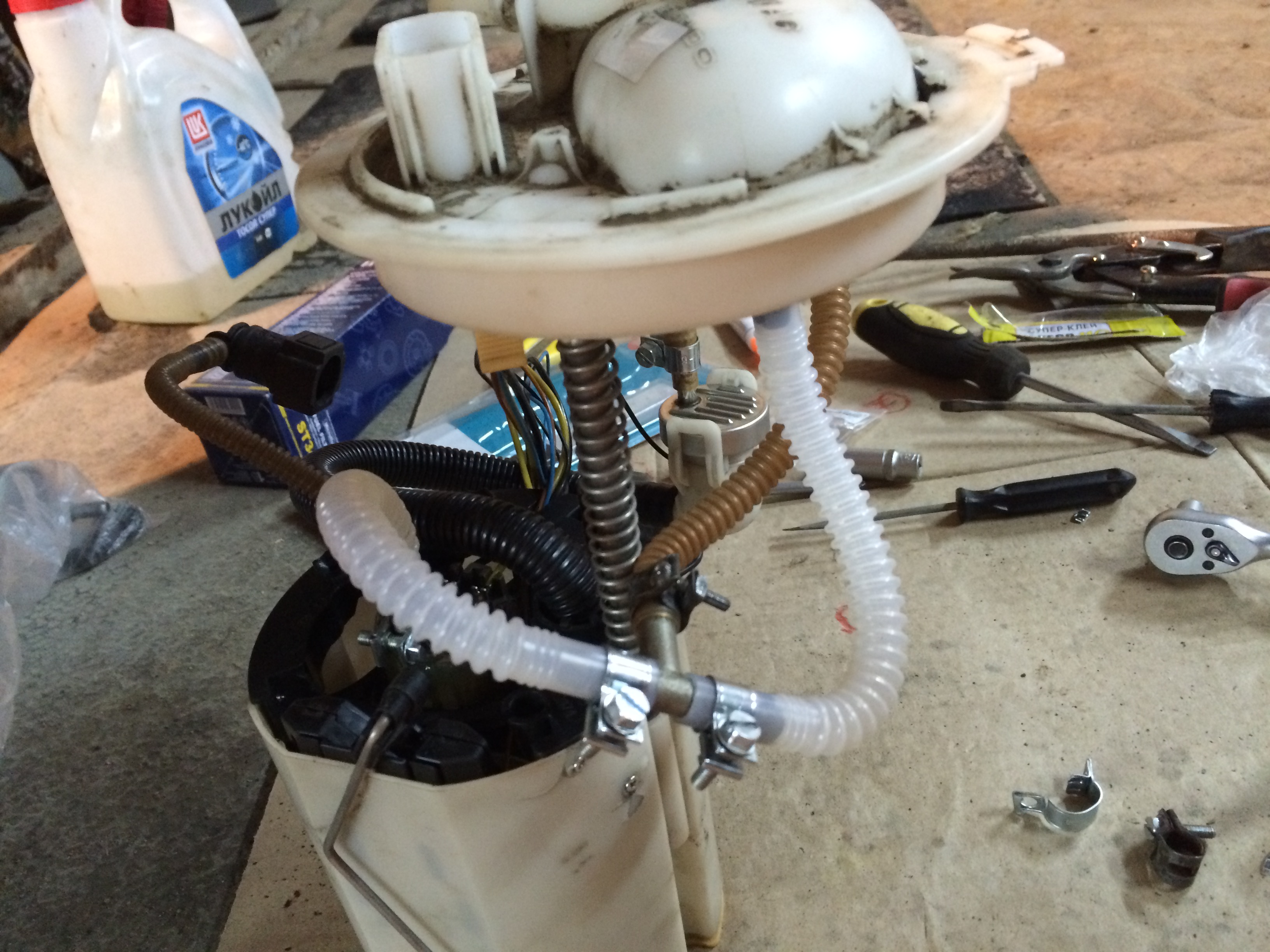

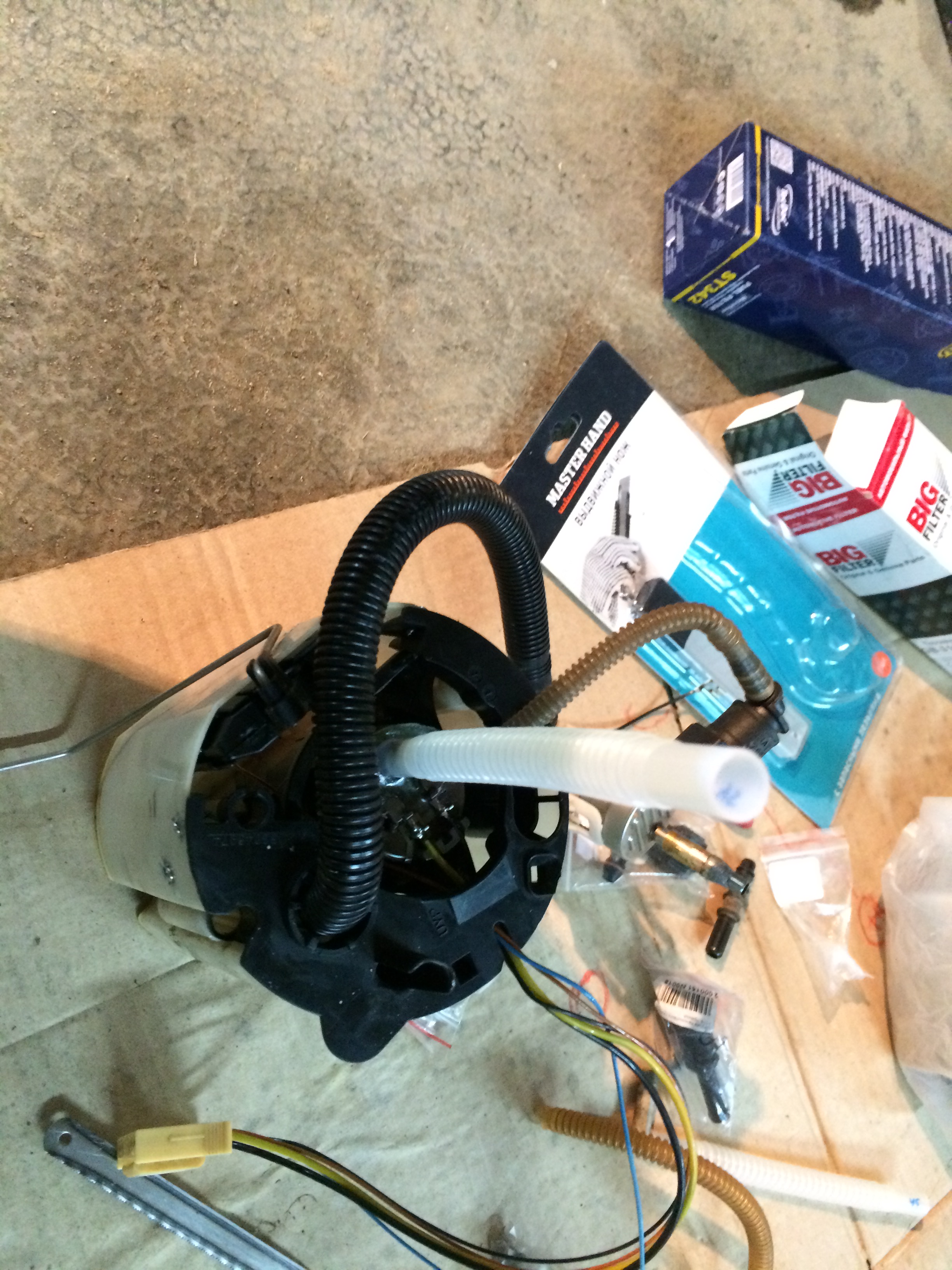

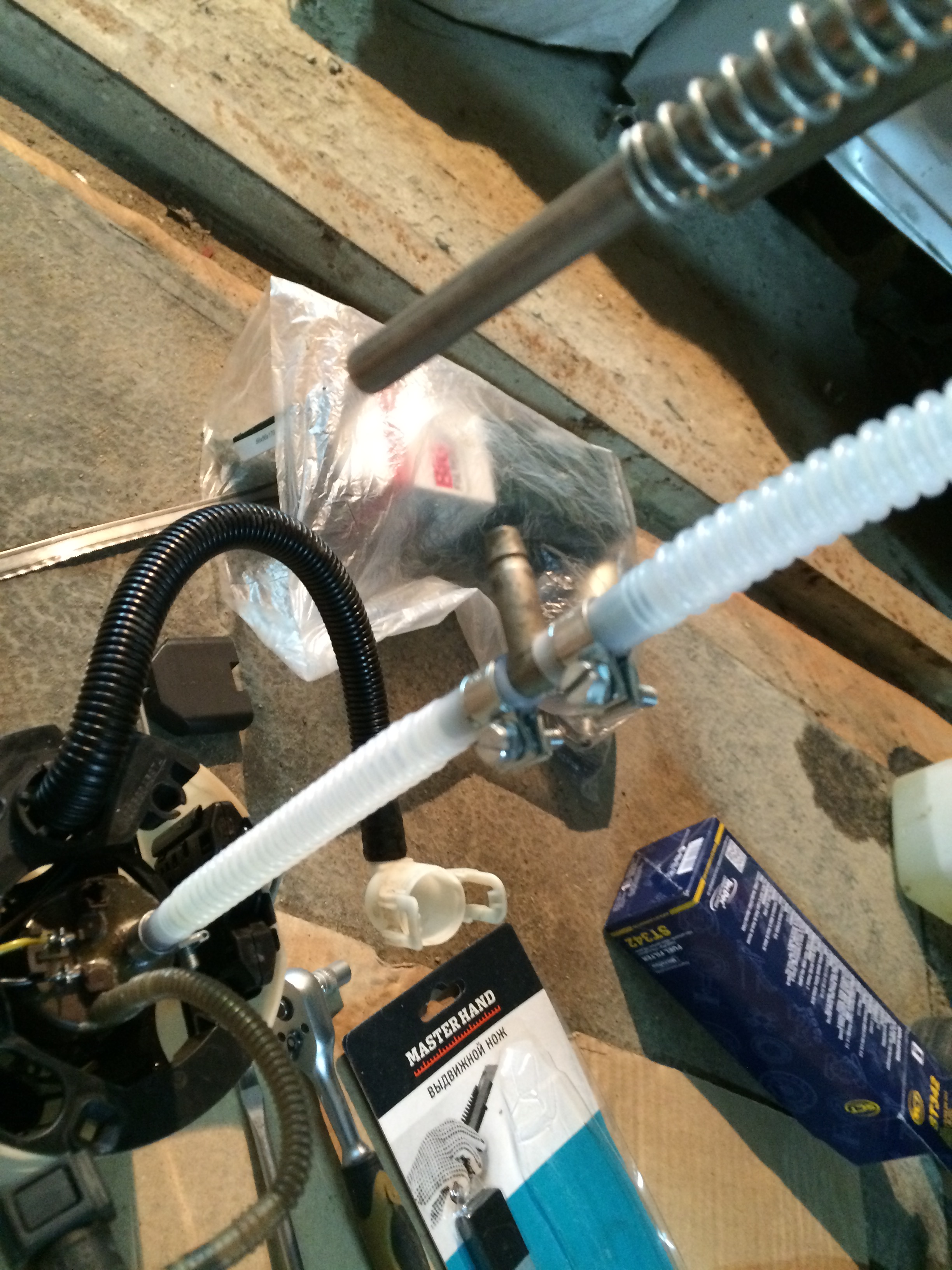

теперь берем шланги гофрированные высокого давления и начинаем собирать
Константин 555
Сообщения: 125
Сообщение Константин 555 » 12 июл 2015, 23:45
теперь тройник
Константин 555
Сообщения: 125
Сообщение Константин 555 » 12 июл 2015, 23:46
а сейчас все в сборе

ставим все в бак и теперь не возникнет ни каких проблем с заменой топливного фильтра тонкой очистки. :) ;)
