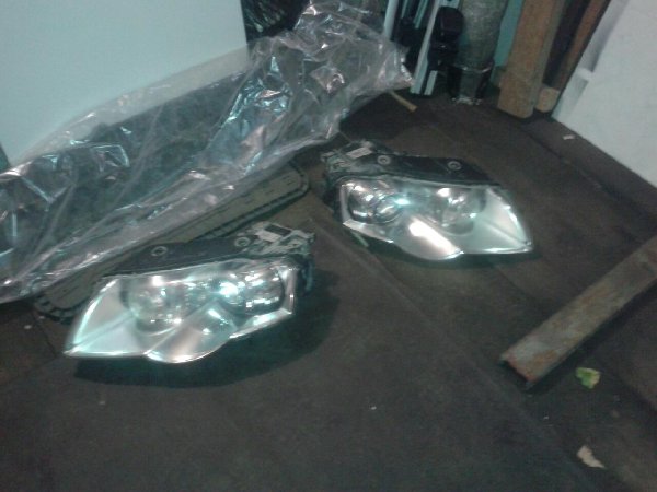

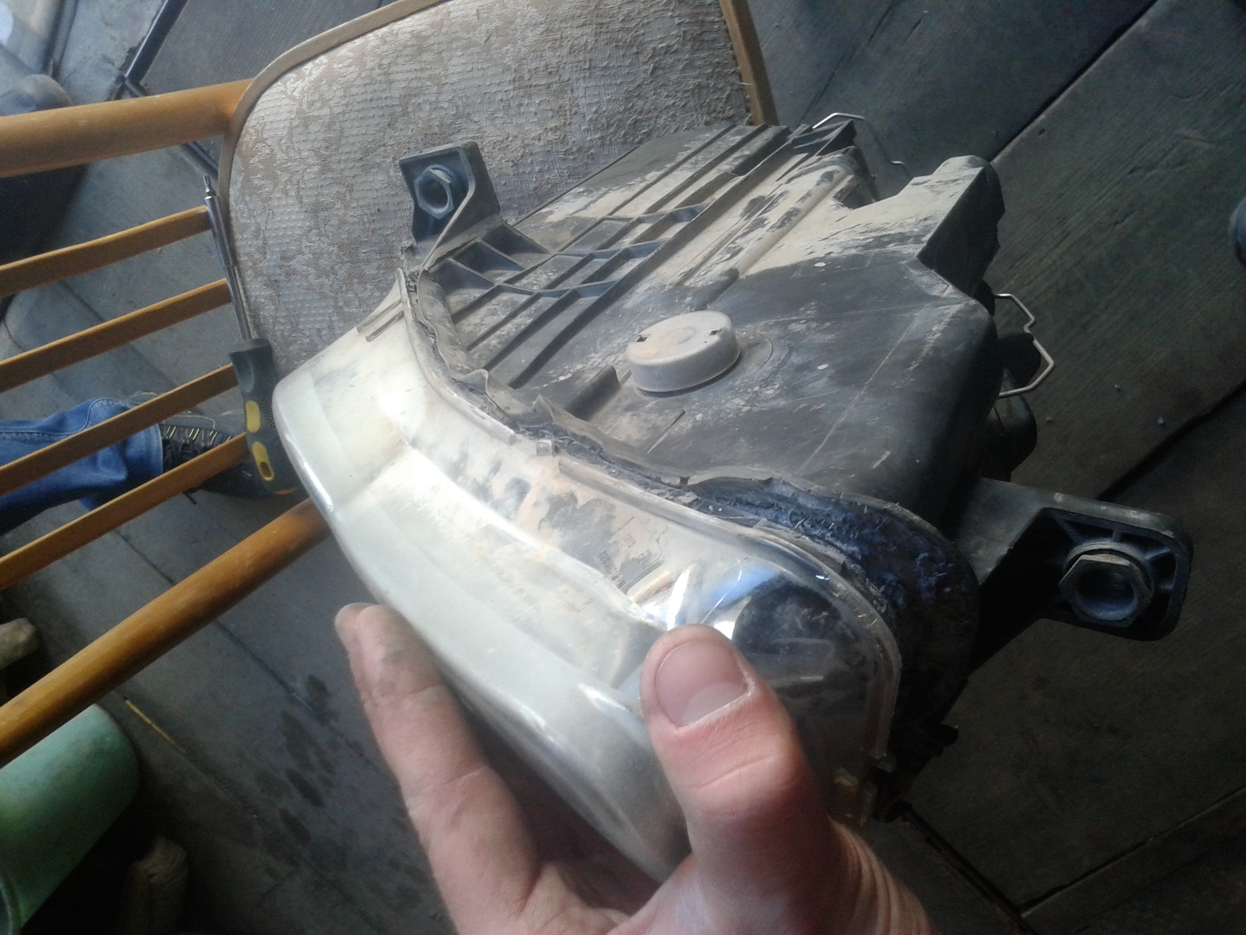

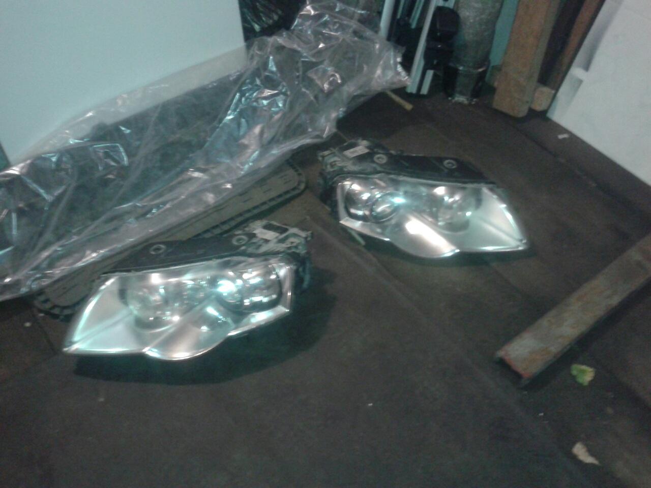

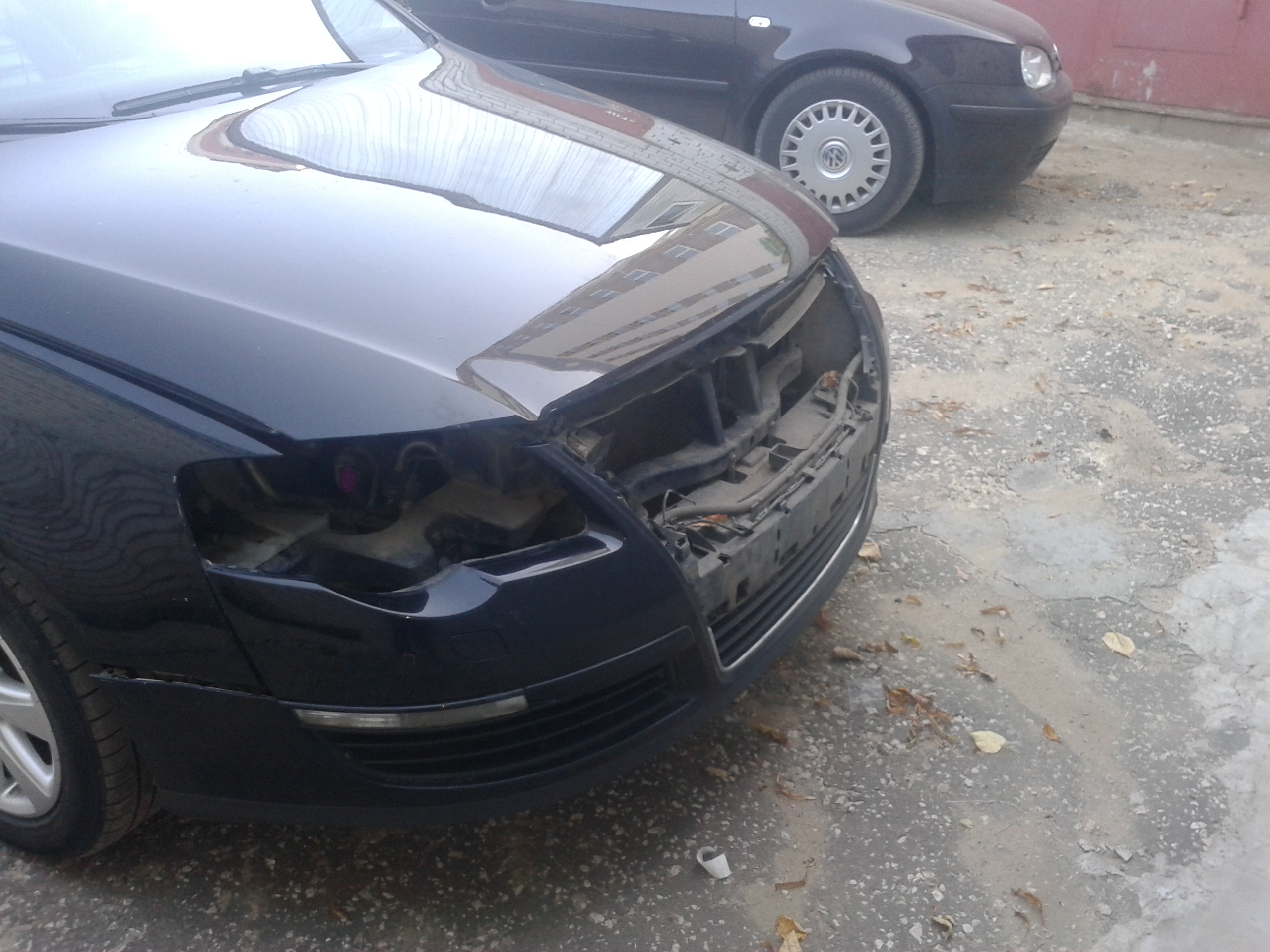

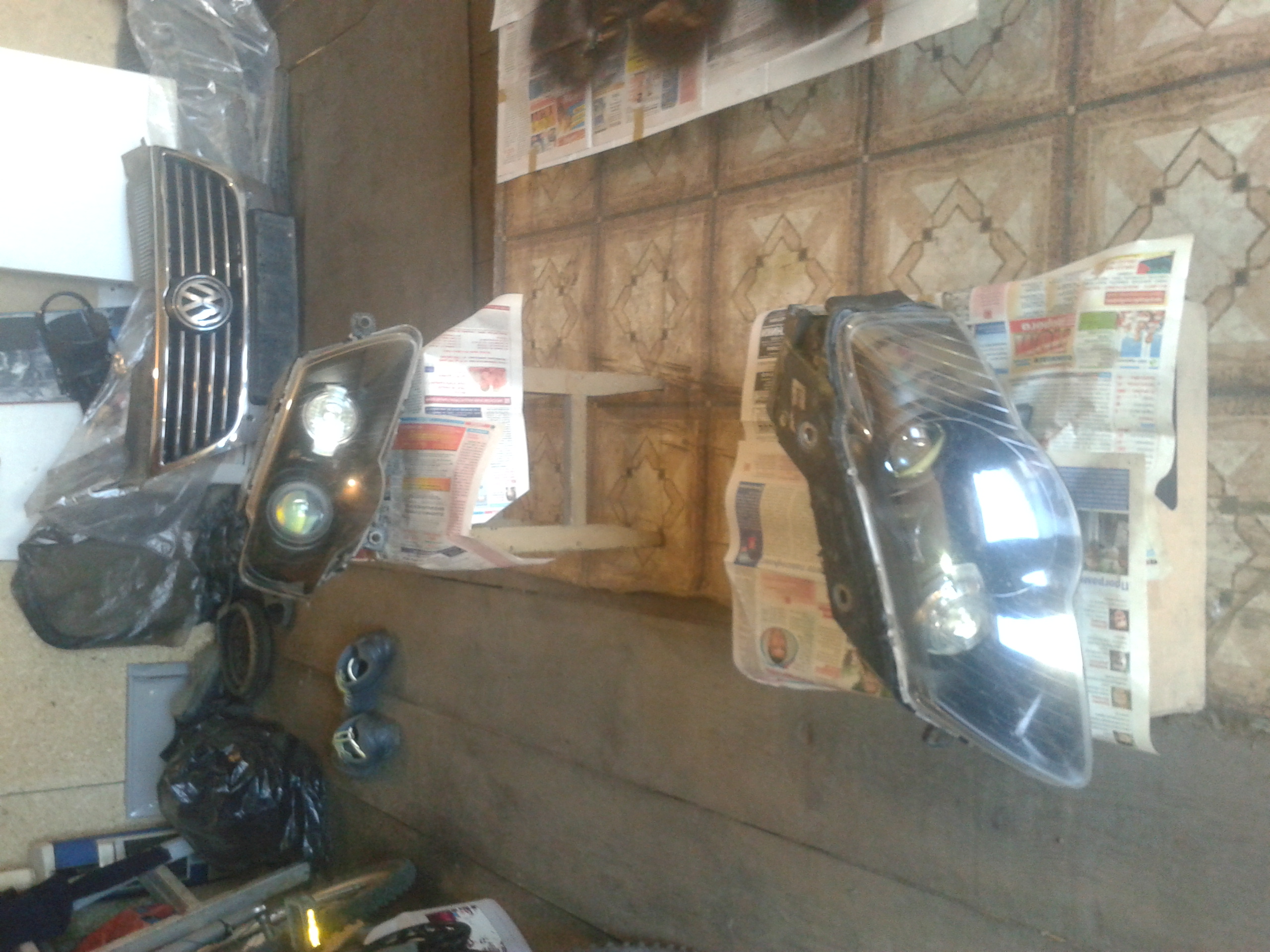

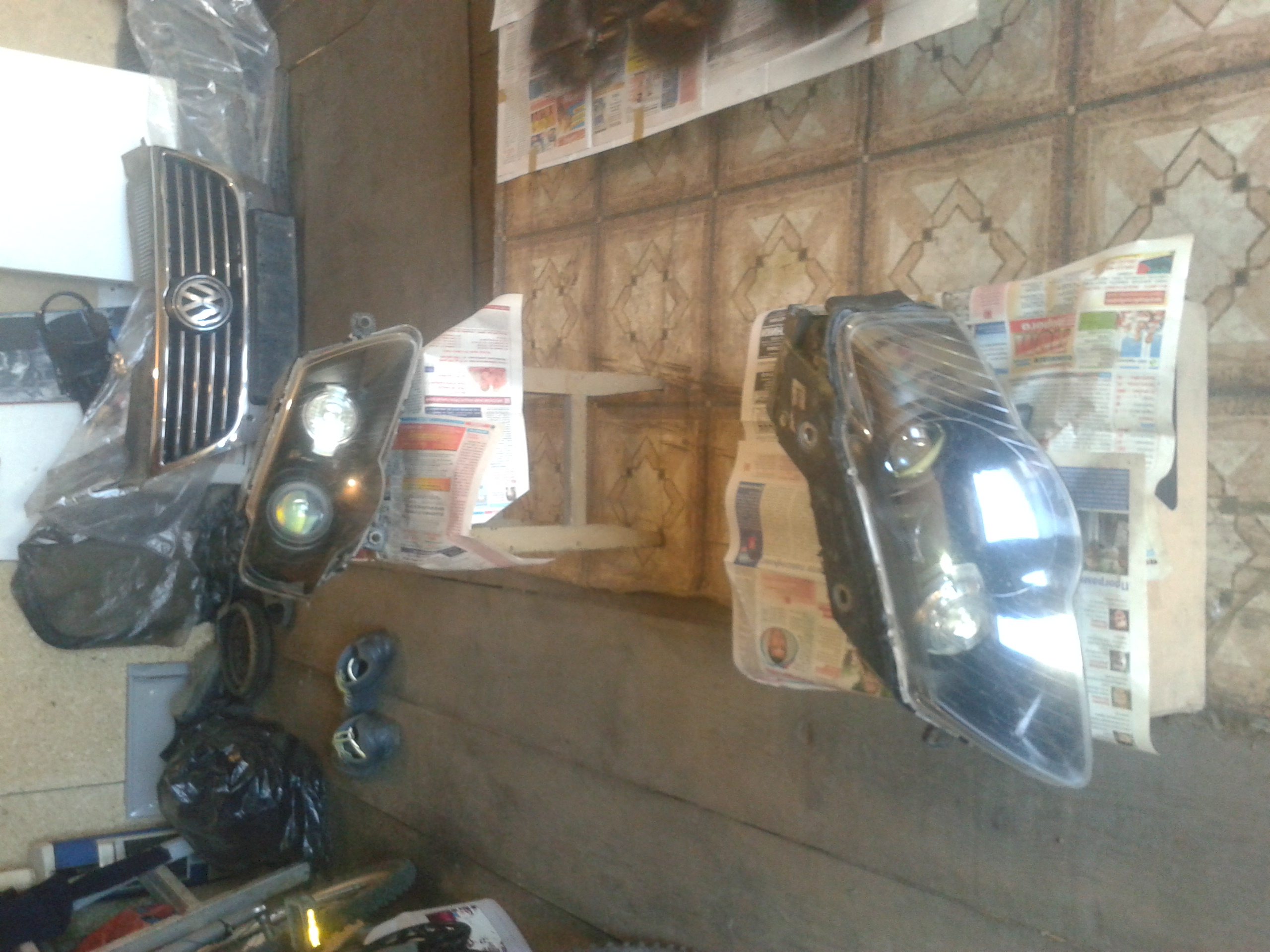

Всем привет! За выходные провел операцию по замене линз Valeo New на авто 2010 г. Владелец приехал ко мне во Владимир аж из самой Перми.
Времени было мало (уложились в 1.5 дня), но торопиться было нельзя, иначе страдает качество исполнения. Фары уже были помыты, чего делать никому не рекомендую, и были заменены лампы.
Особой прибавки к освещению это не дало, было решено менять линзы.
Итак погнали!!!

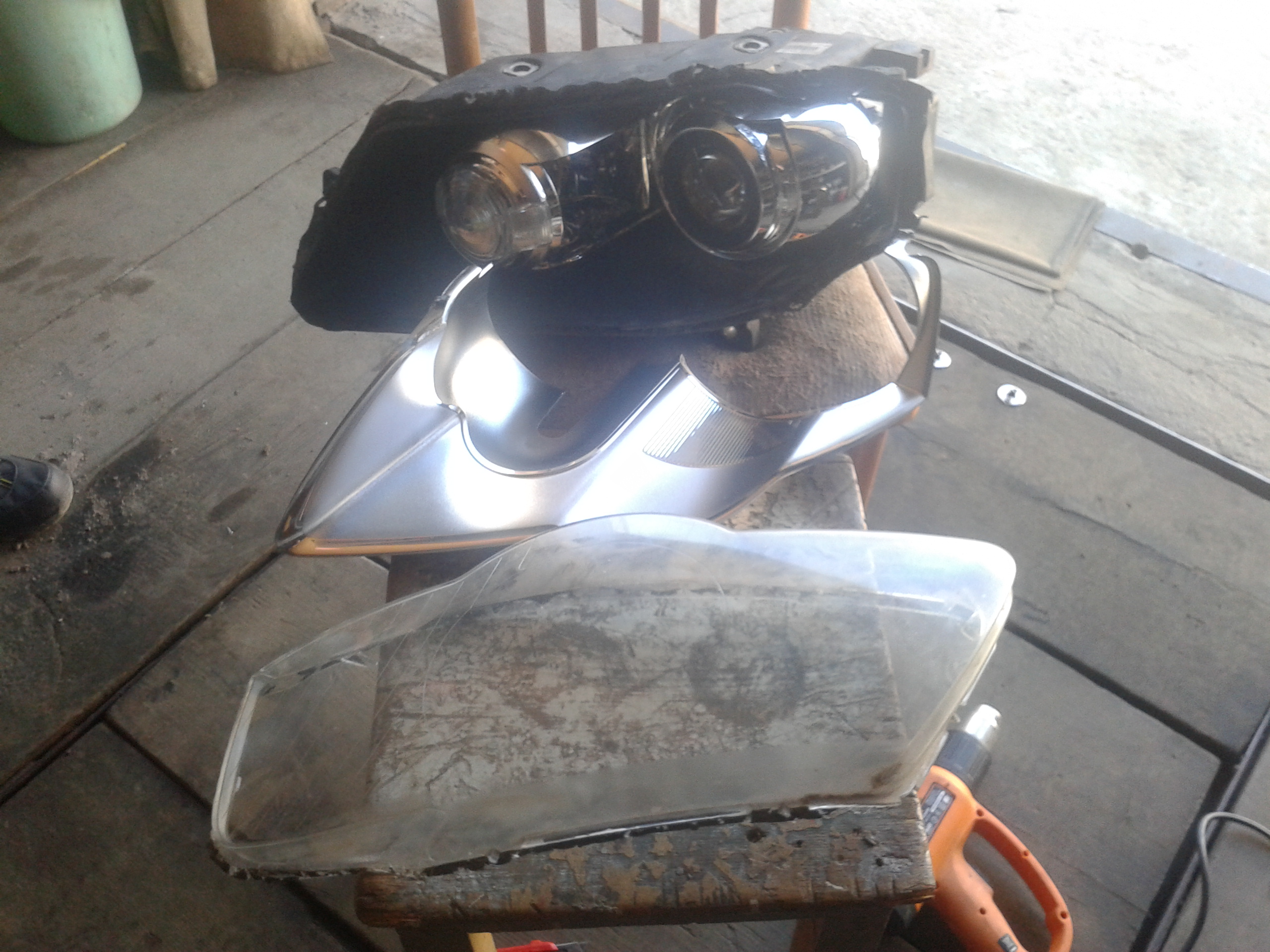

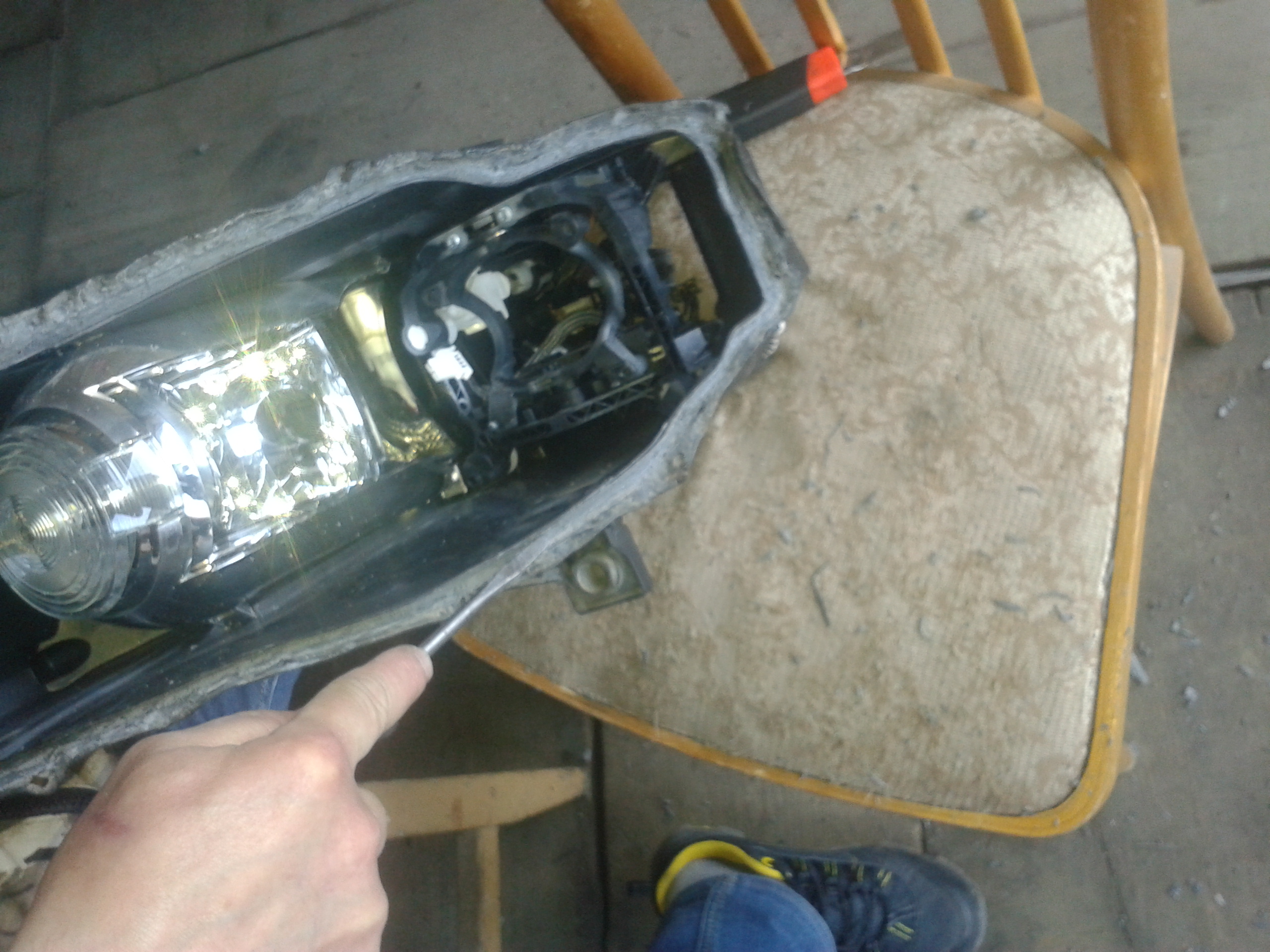

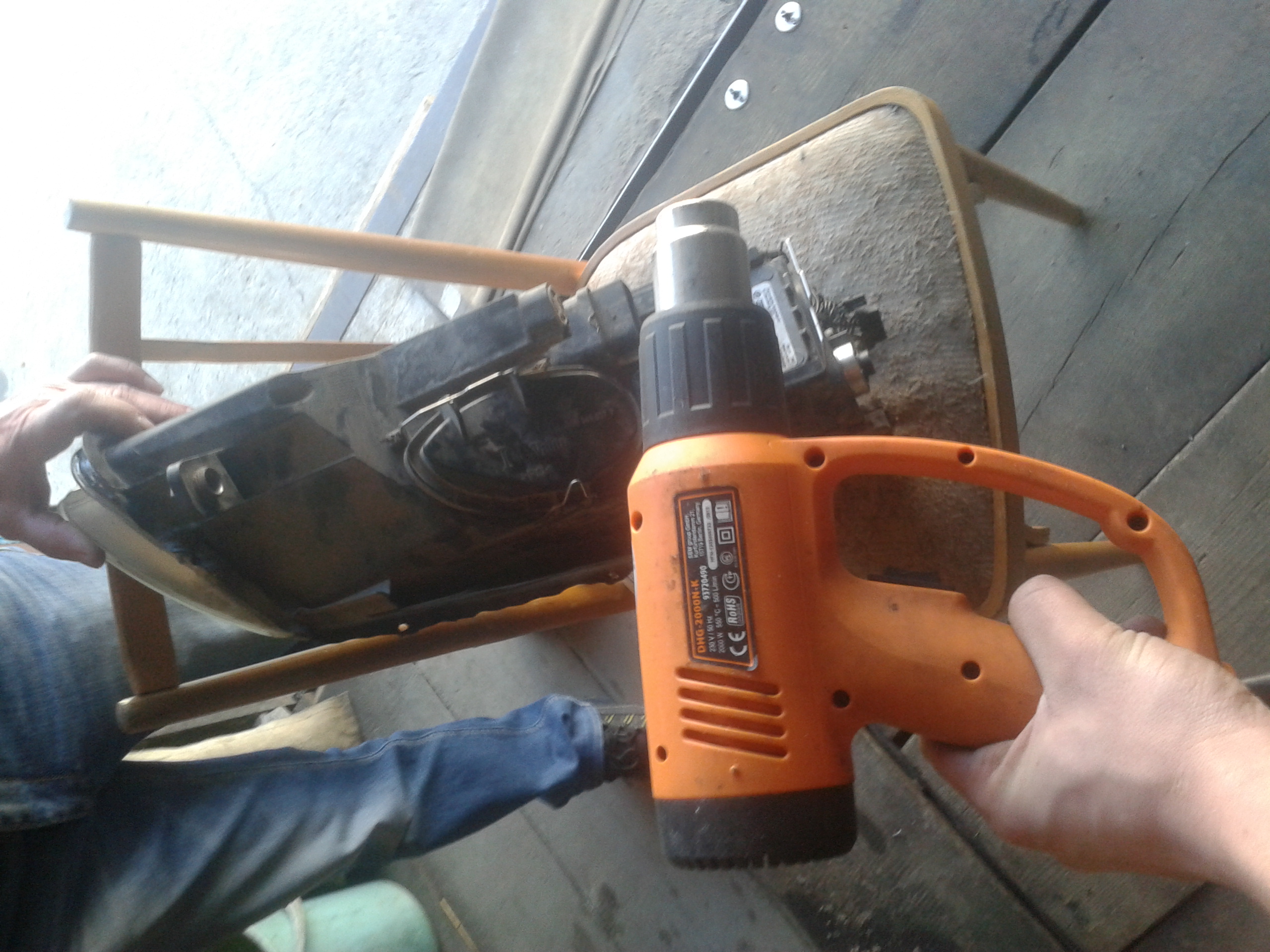

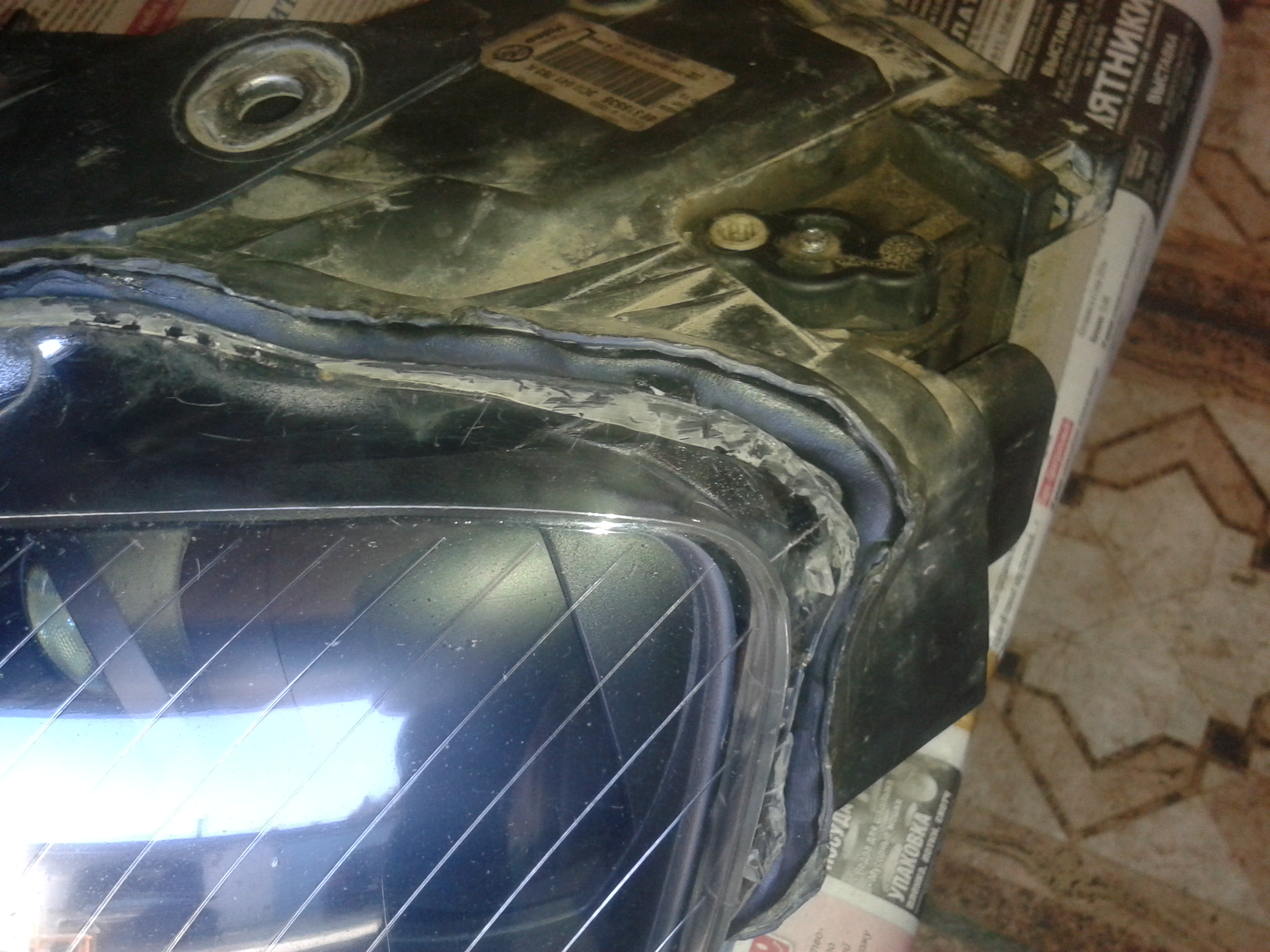

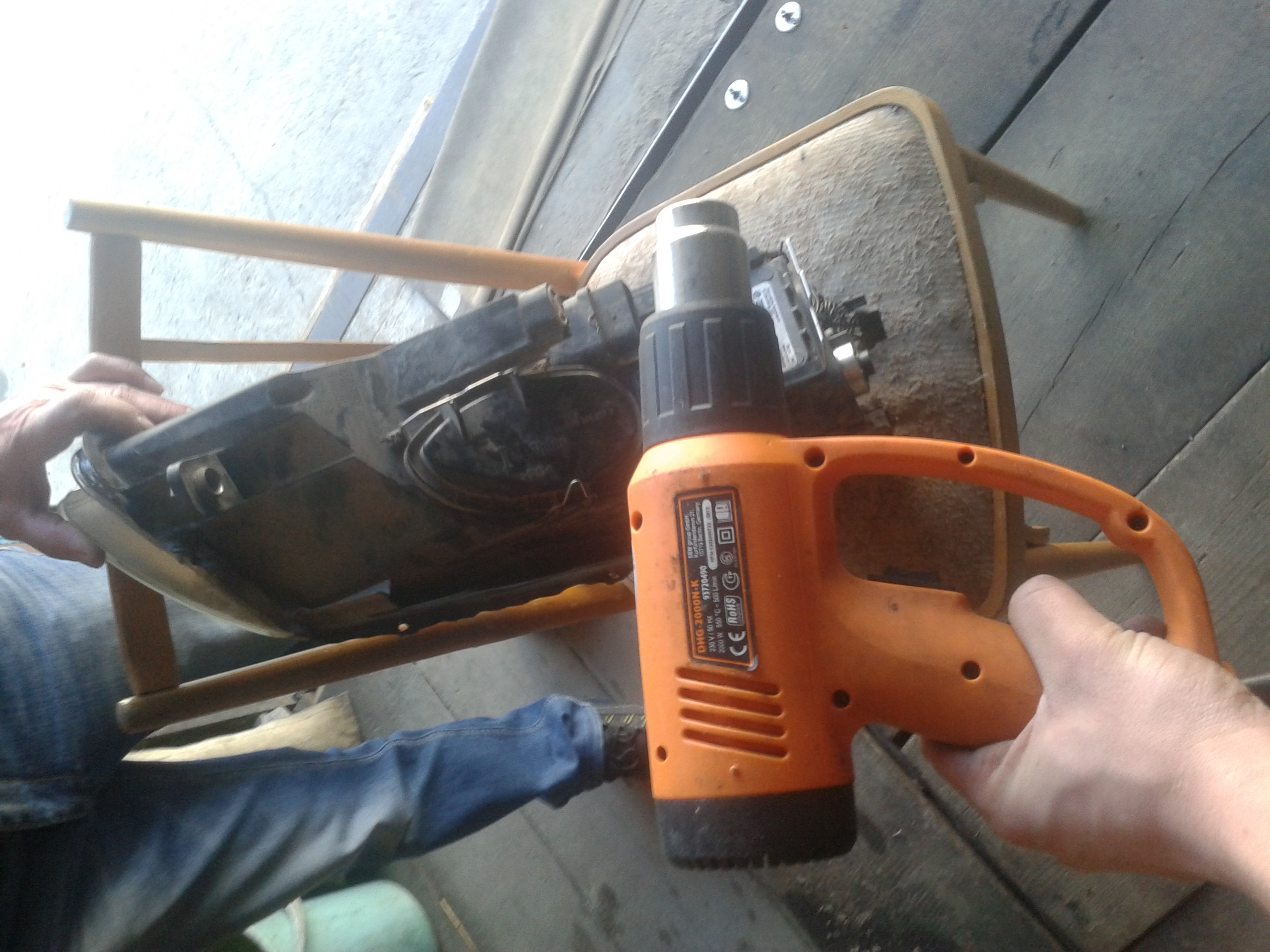

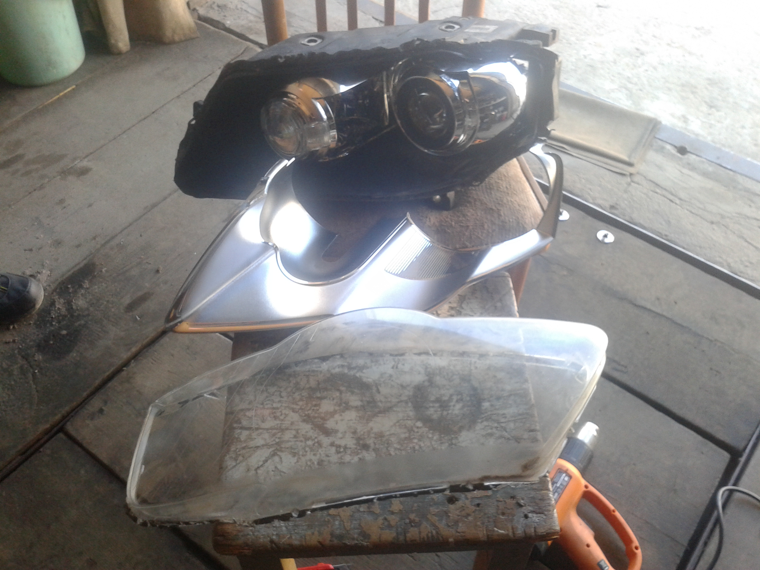

Берем фен и нагреваем (без фанатизма) пластик около стекла, постепенно отгибаем край и поддеваем аккуратно стекло. Увидите как стекло отходит от герметика. Волну потом можно будет поправить, не переживайте.
Снимаем стекло и маску. На каждую фару не более 20 мин, если делать не первый раз.

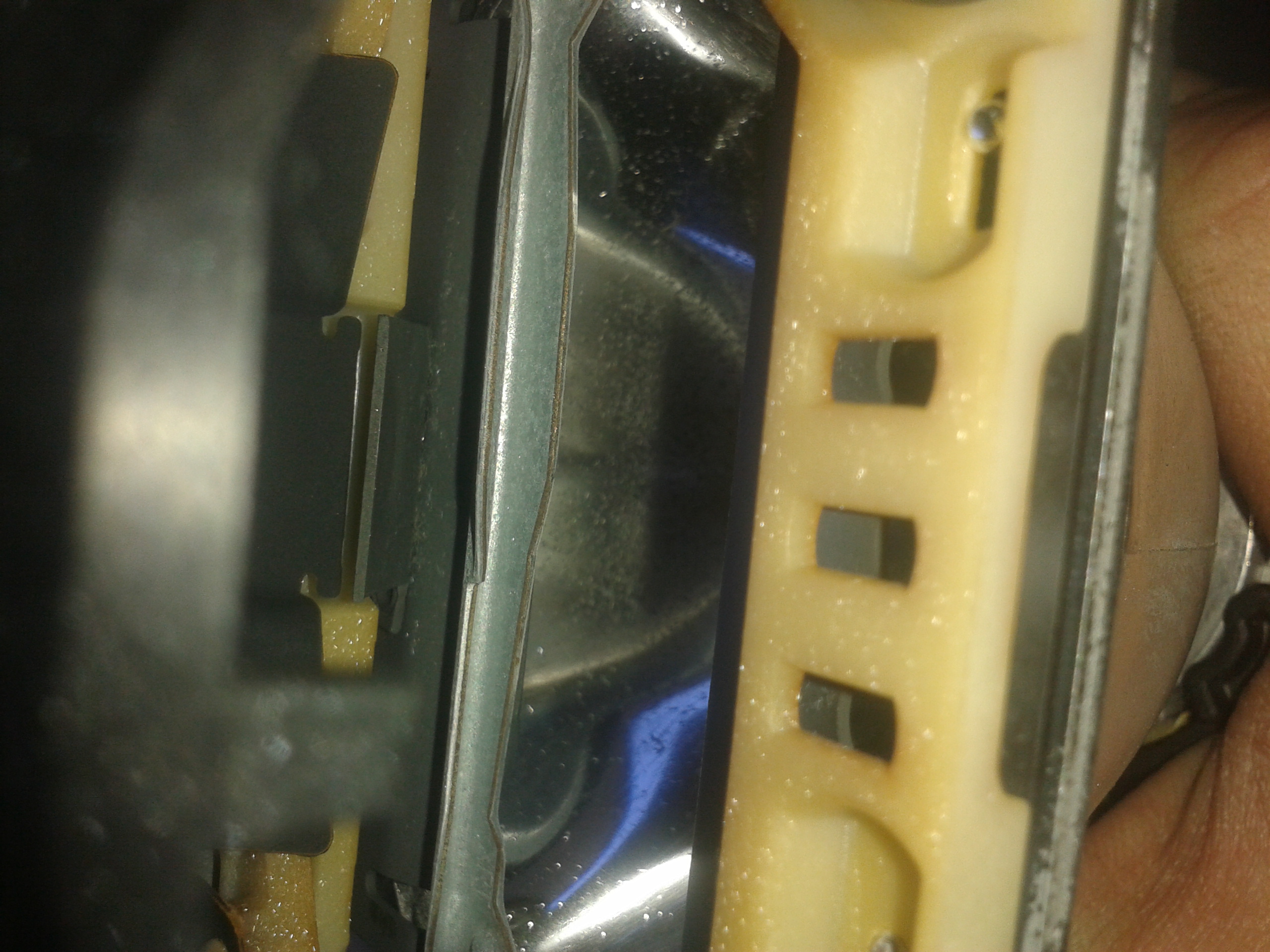

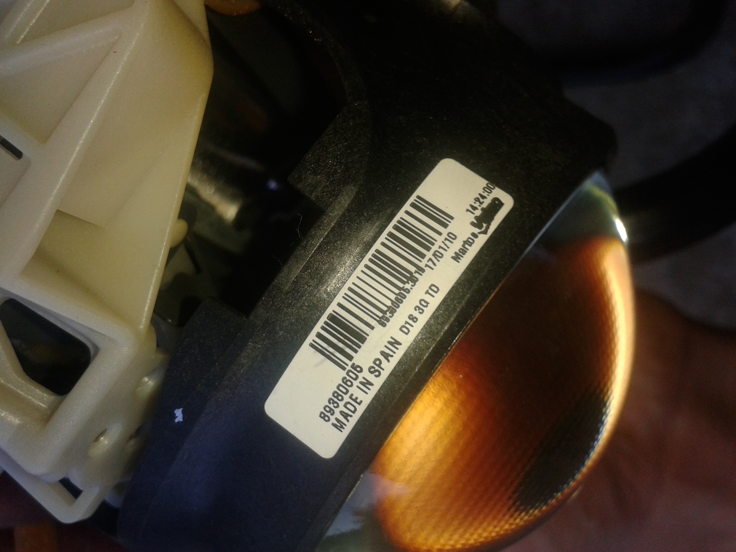

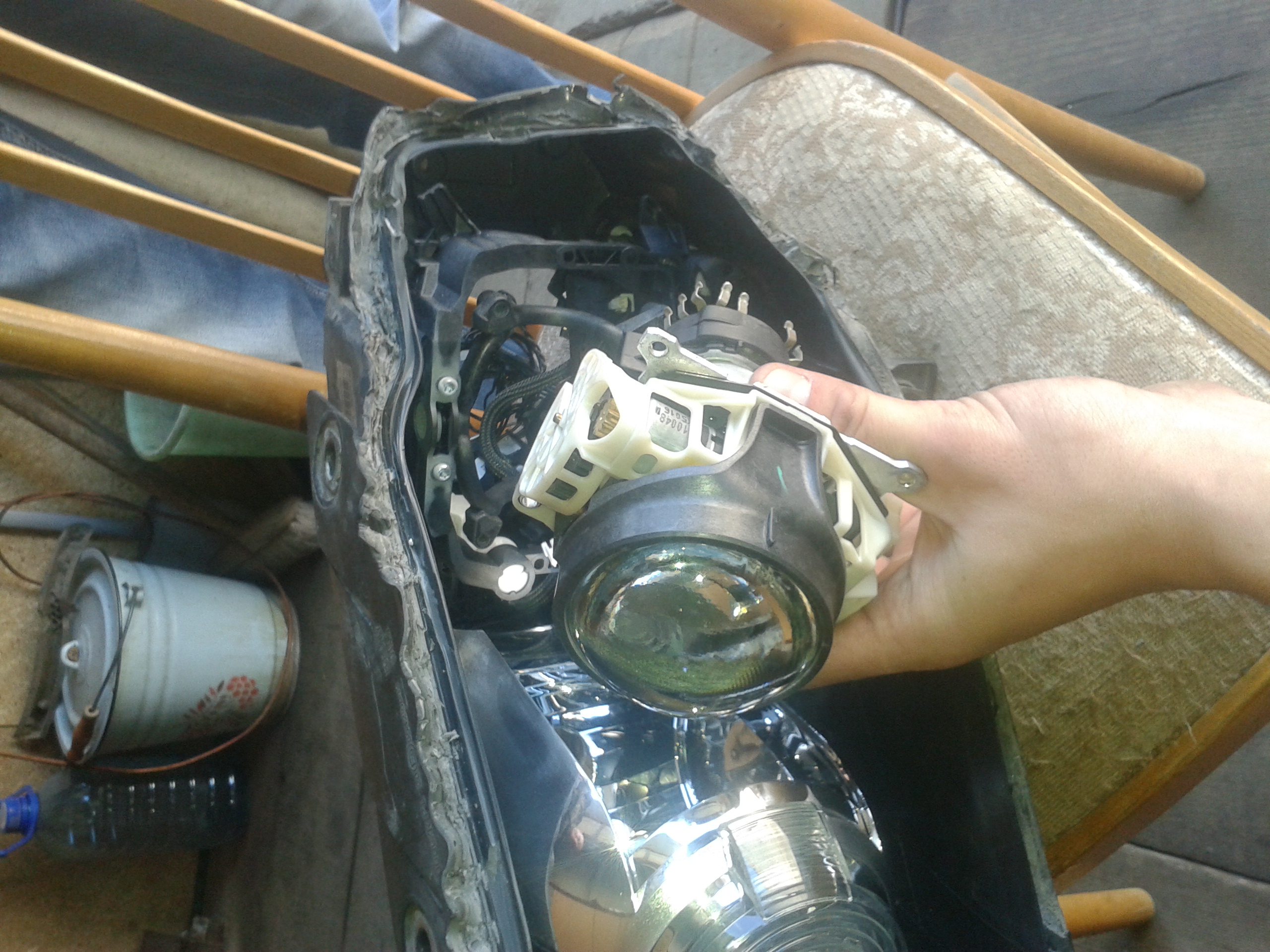

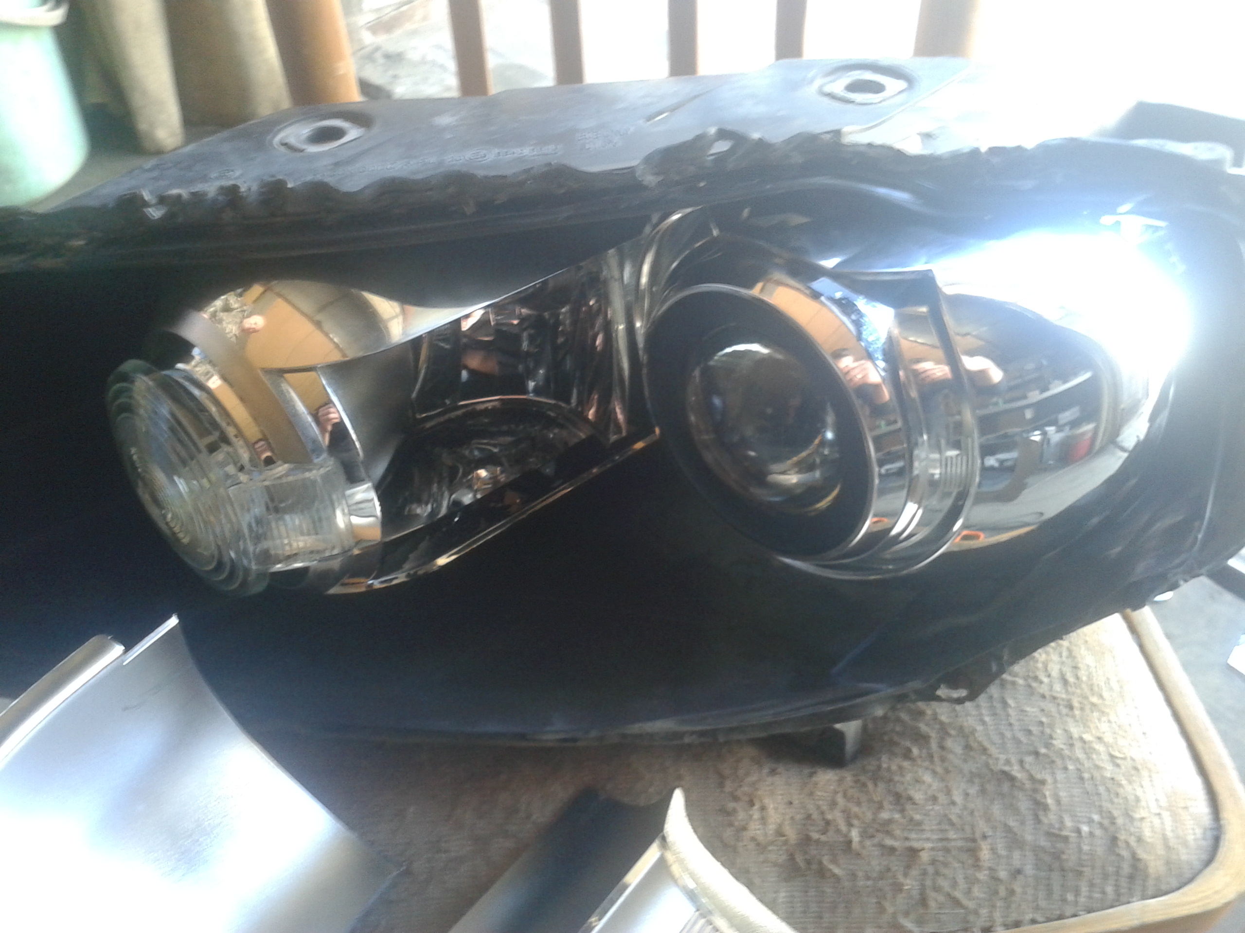

Далее снимаем все бленды. На линзе крепиться на двух защелках. Бленда которая вокруг, крепится на 4х по углам.

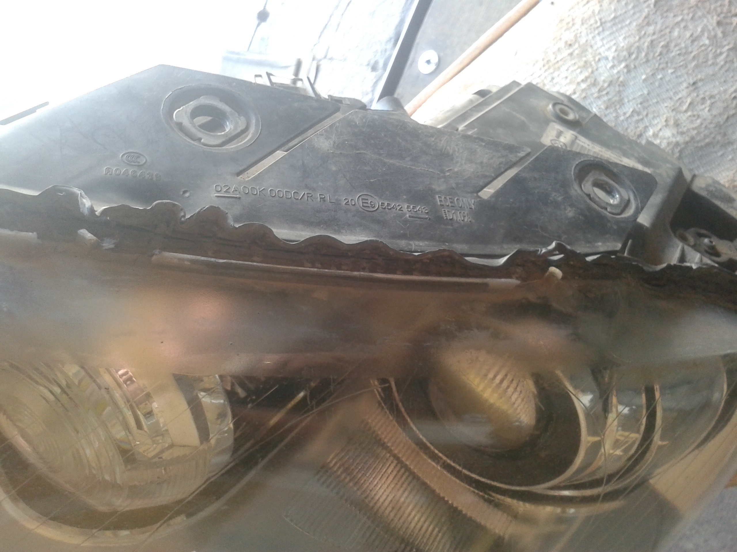

Немного видно как выгорел и потрескался отражатель.

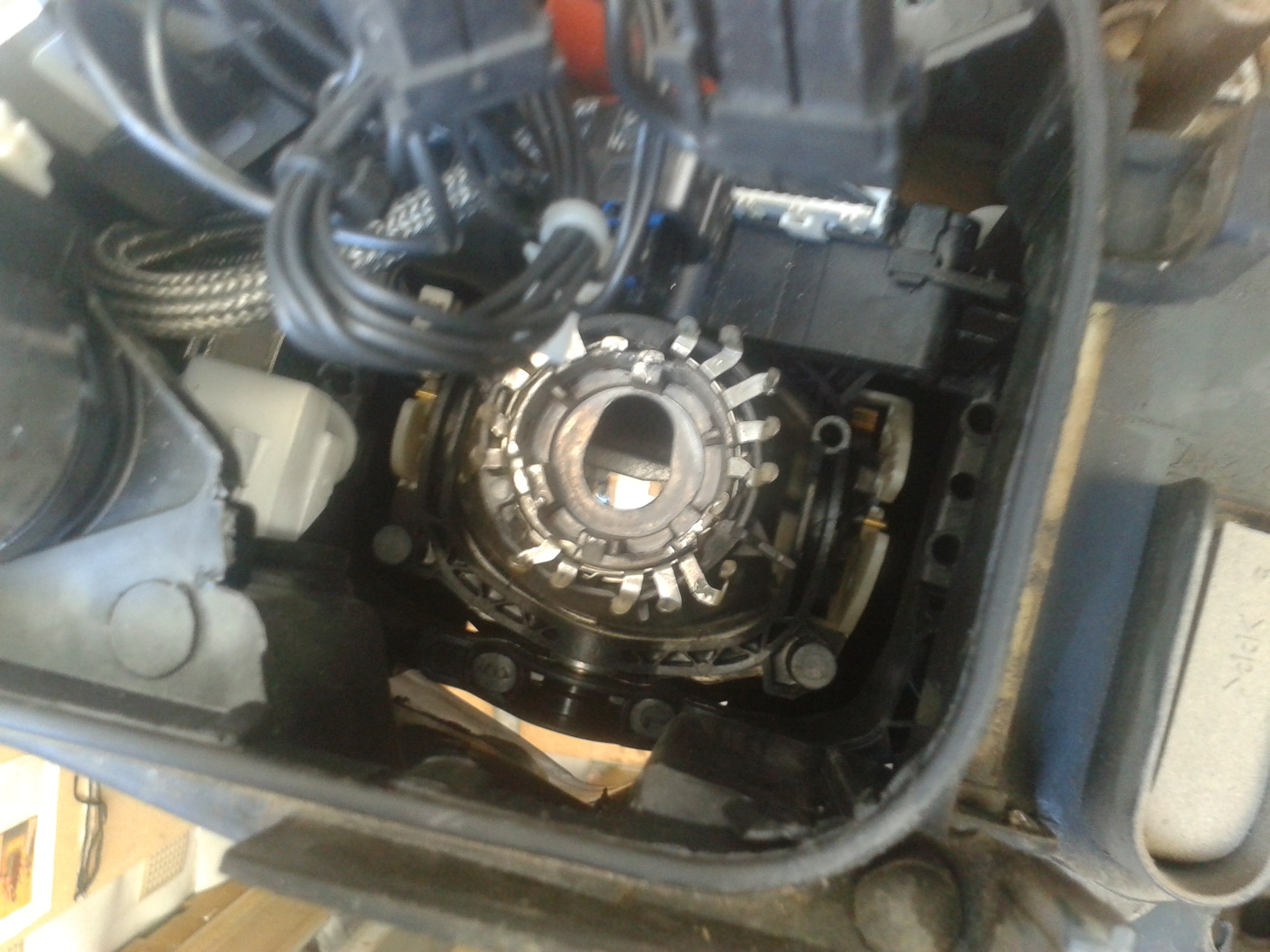

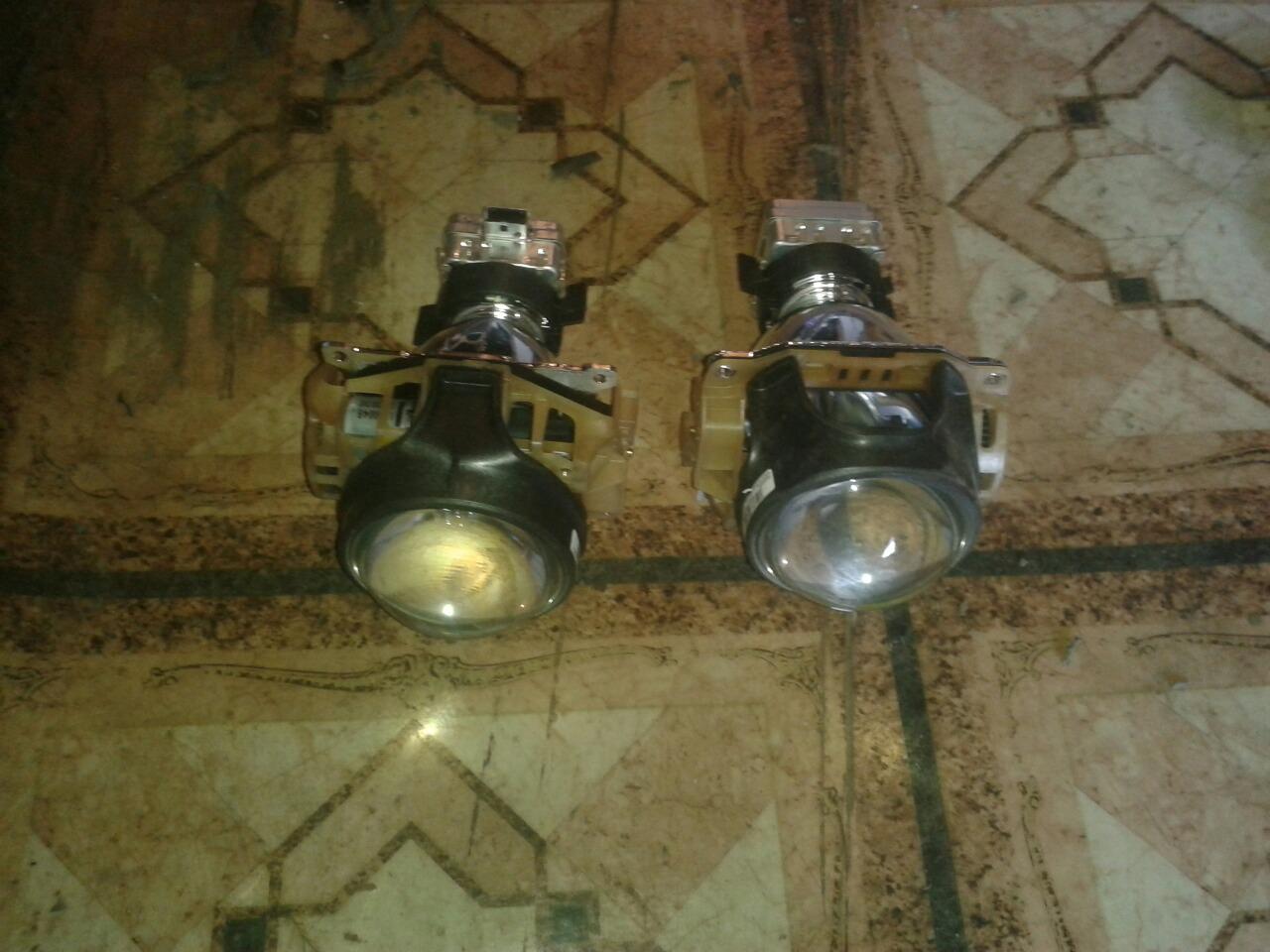

Выкручиваем три торкса, снимаем линзу.

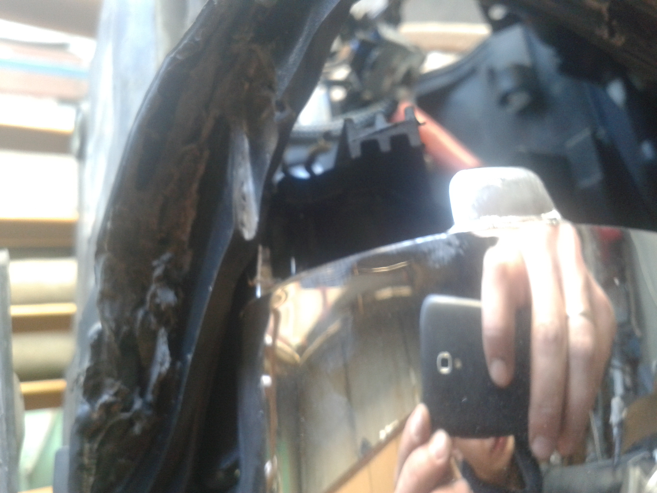

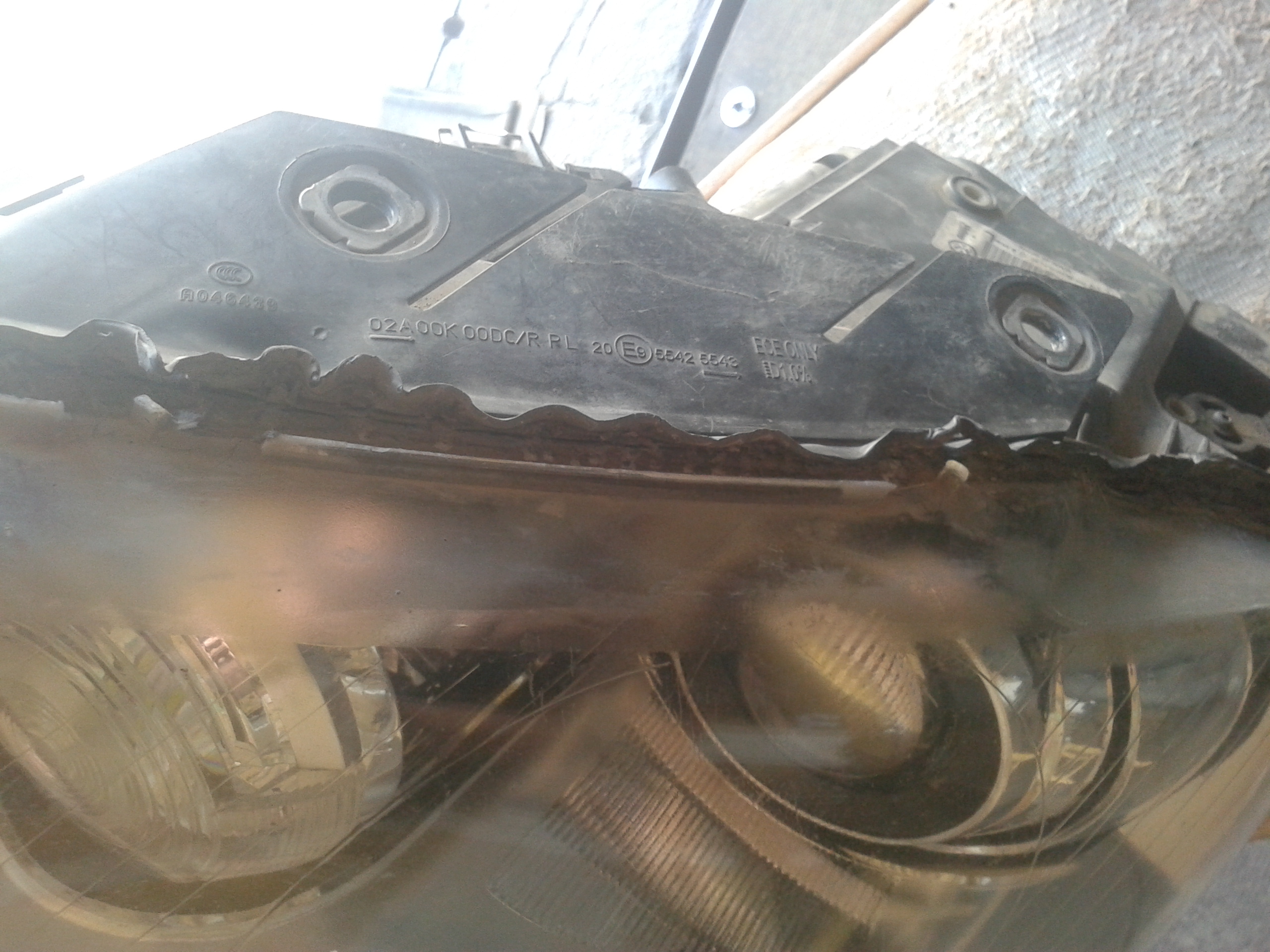

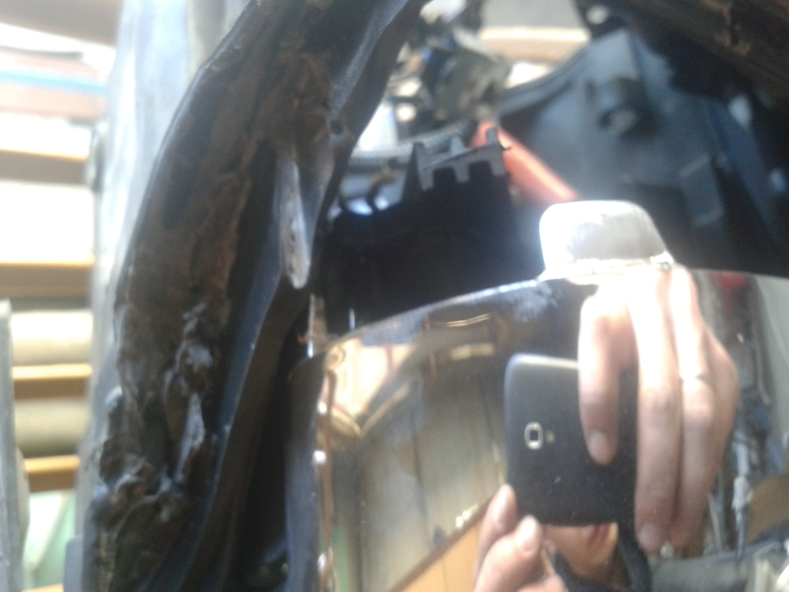

Вычищаем старый герметик всеми доступными способами. Главное хорошо прочистить в глубину, иначе стекло не сядет.

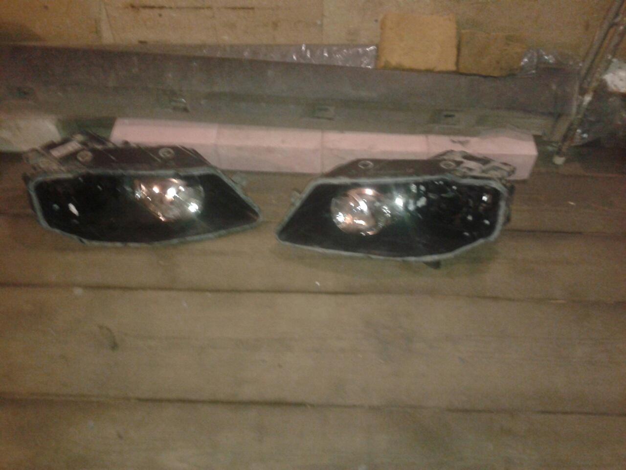

Продолжаем
Пассик без фар.

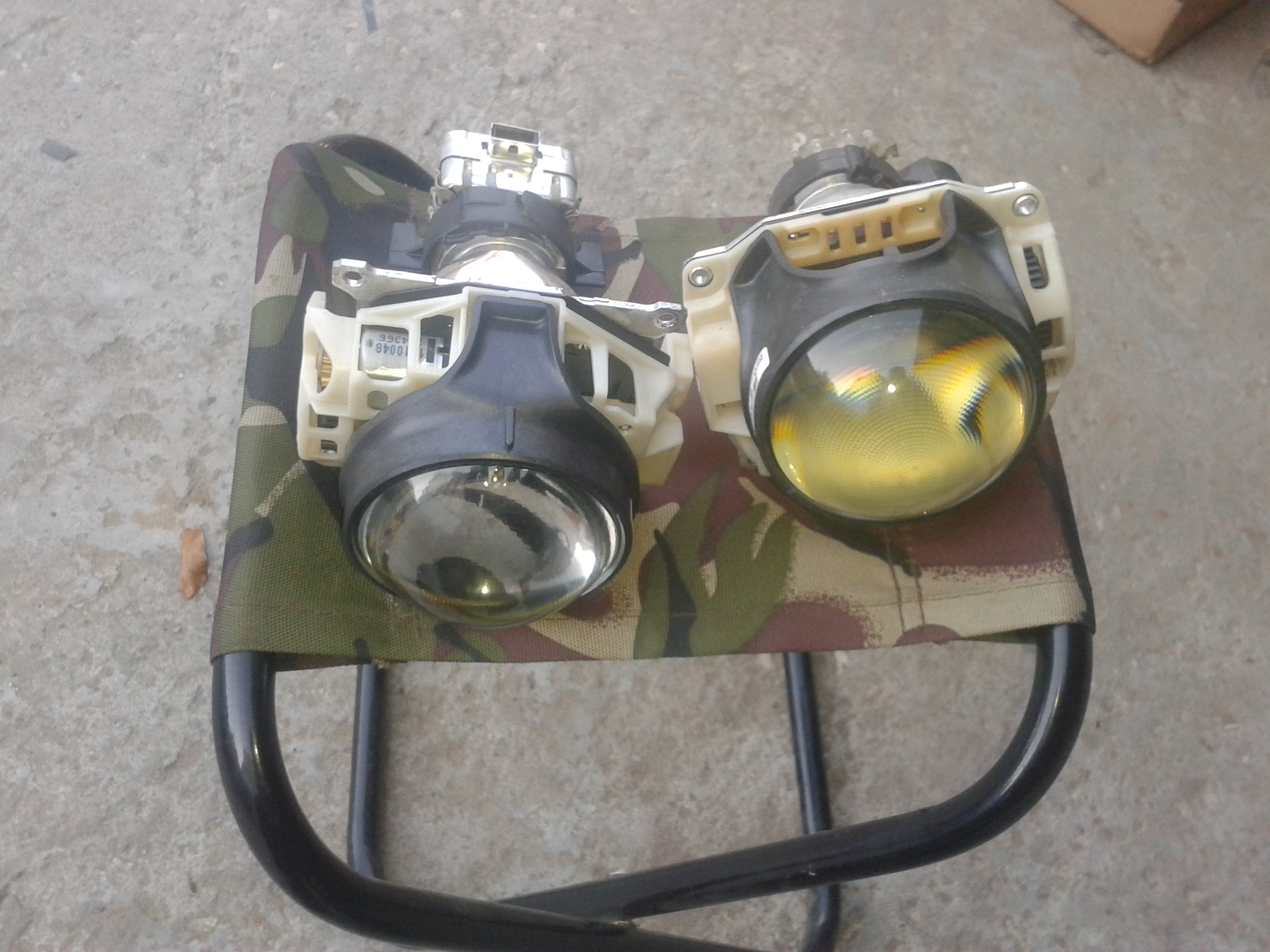

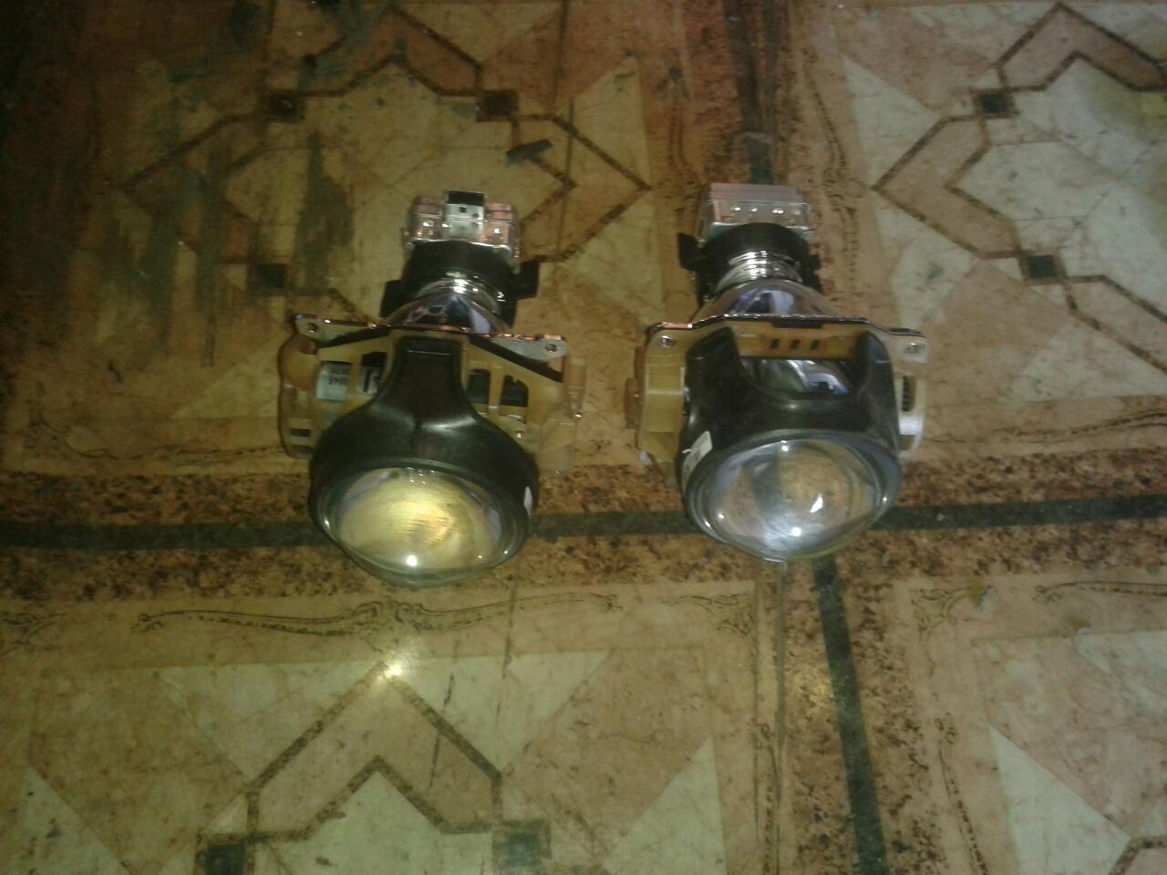

старые линзы

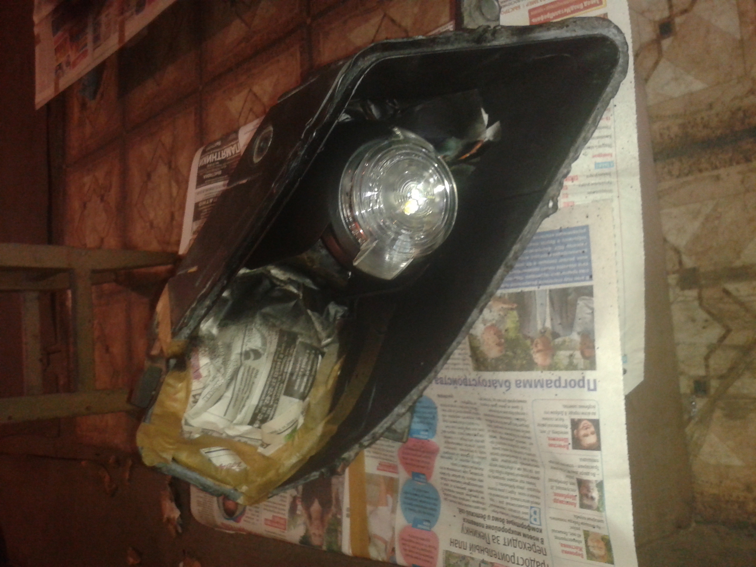

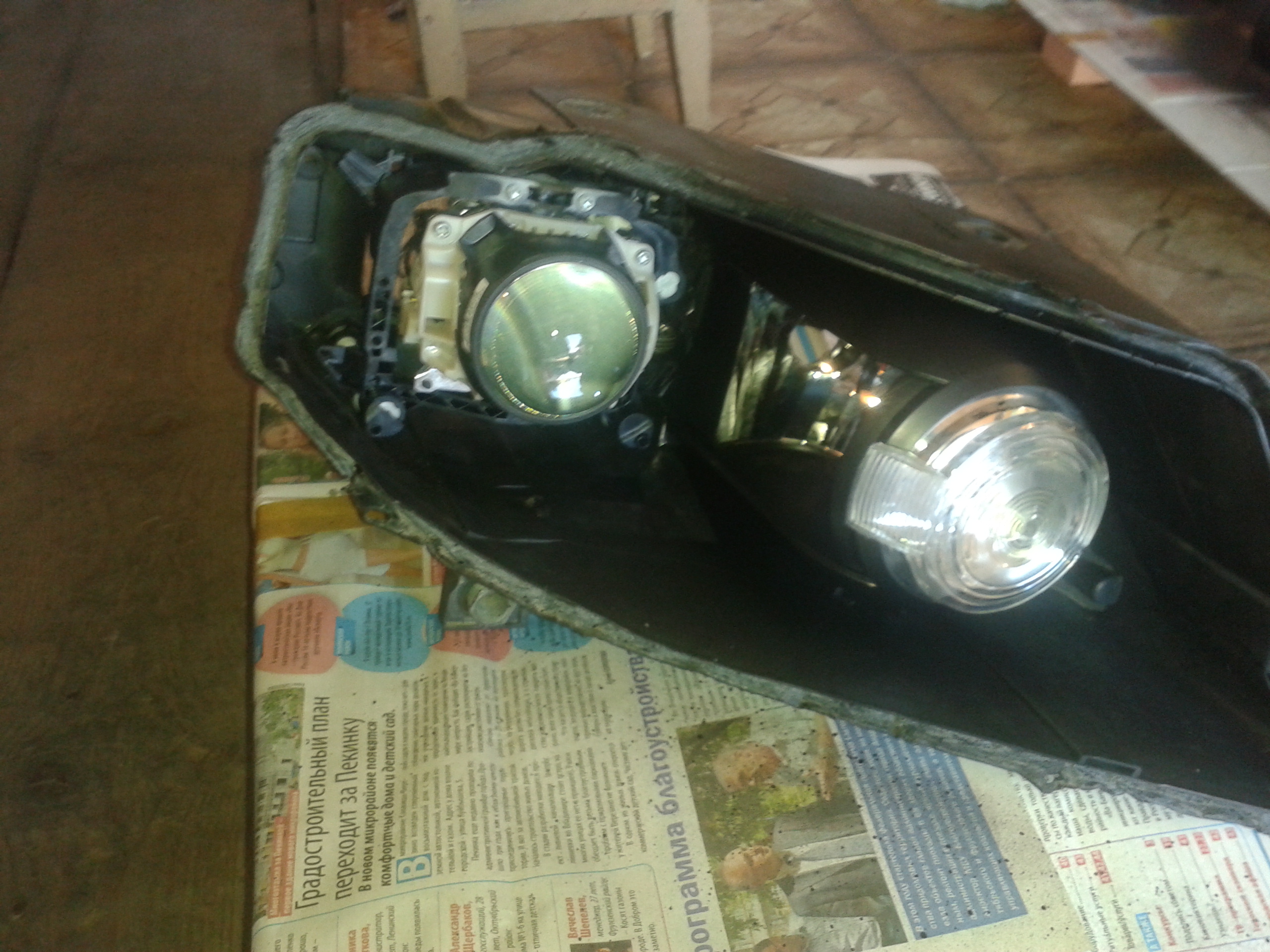

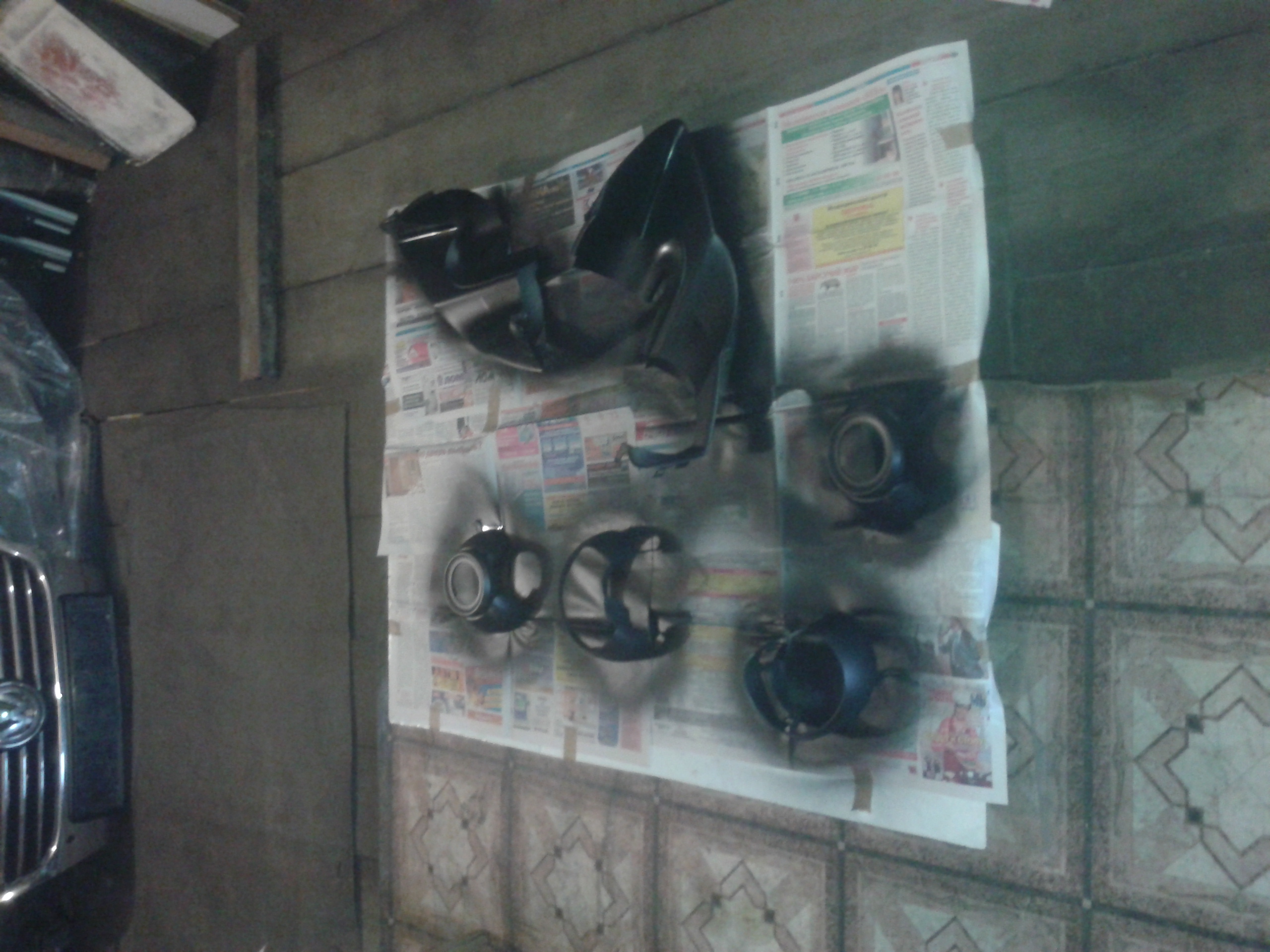

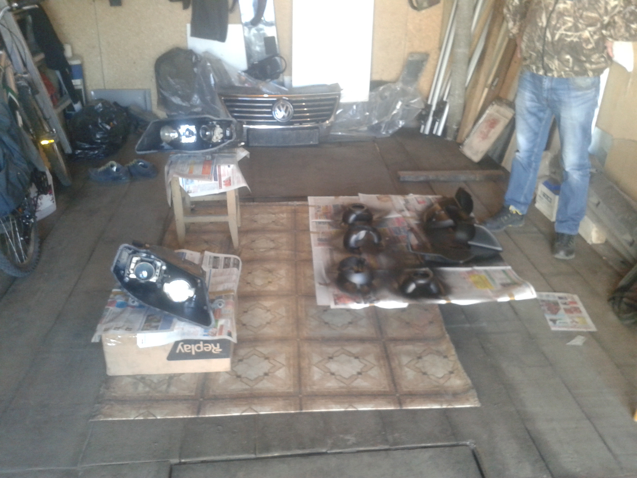

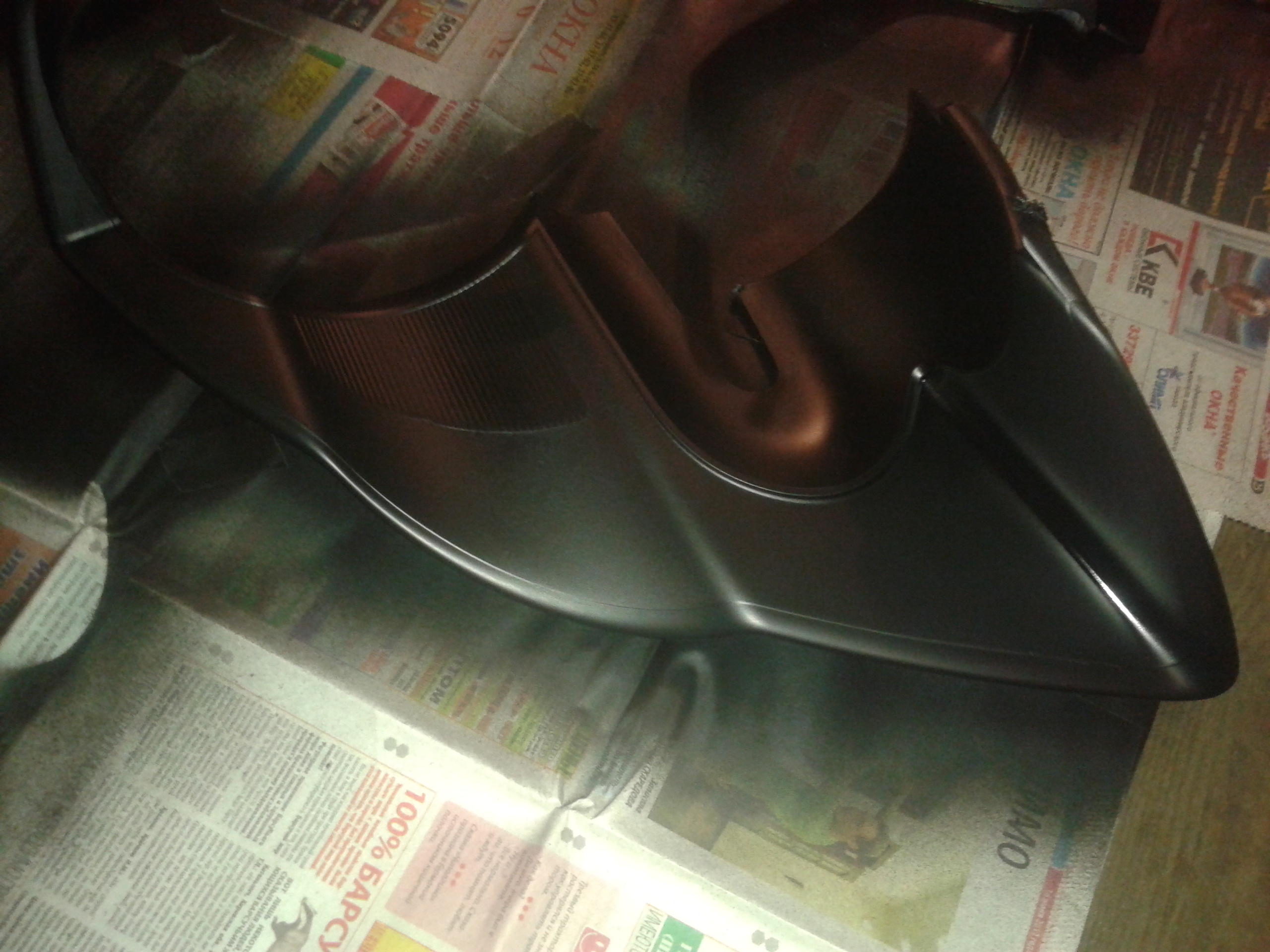

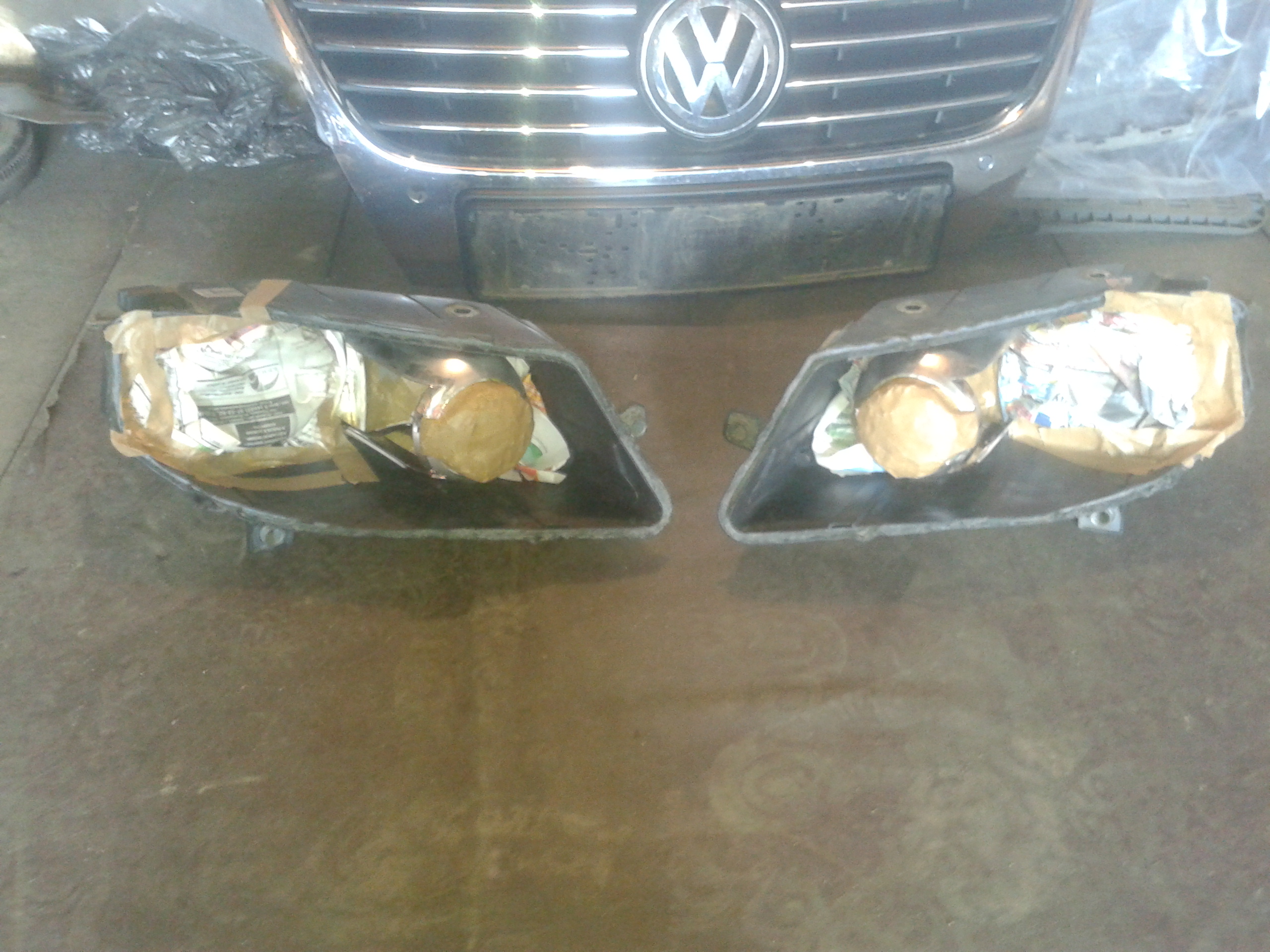

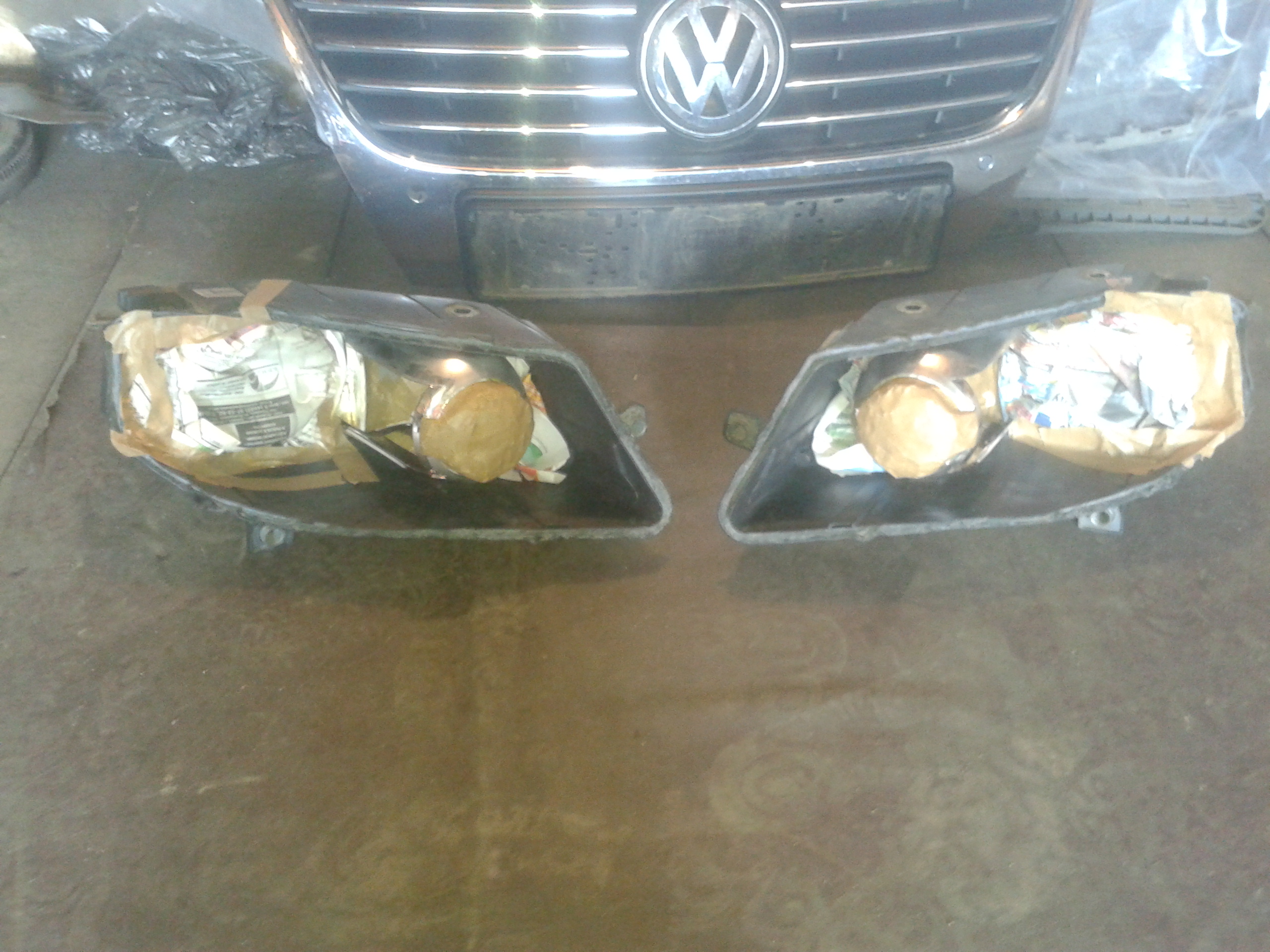

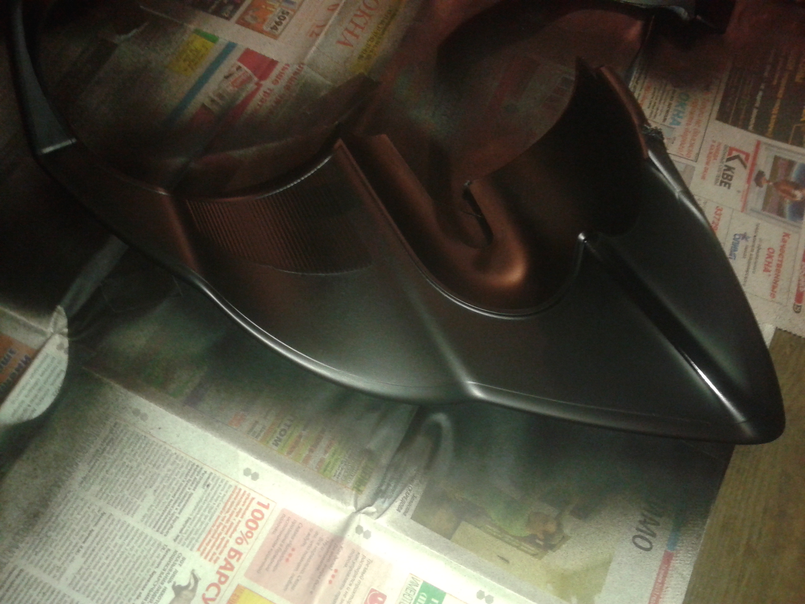

Уклеиваем все что не будем красить. Отражатель поворотного света, габарит. И прикрываем все механизмы. Можно обойтись без покраски (эти фары уже прошли мойку и хром слез), но очень тяжело не стереть хром.
Красил пластидипом, т.к. он не трескается на изгибах, легко и быстро наноситься. Под стеклом с ним ничего не будет, проверено на себе.
После покраски, минут через 10 срываем скотч, чтобы потом не оторвать вместе с дипом.

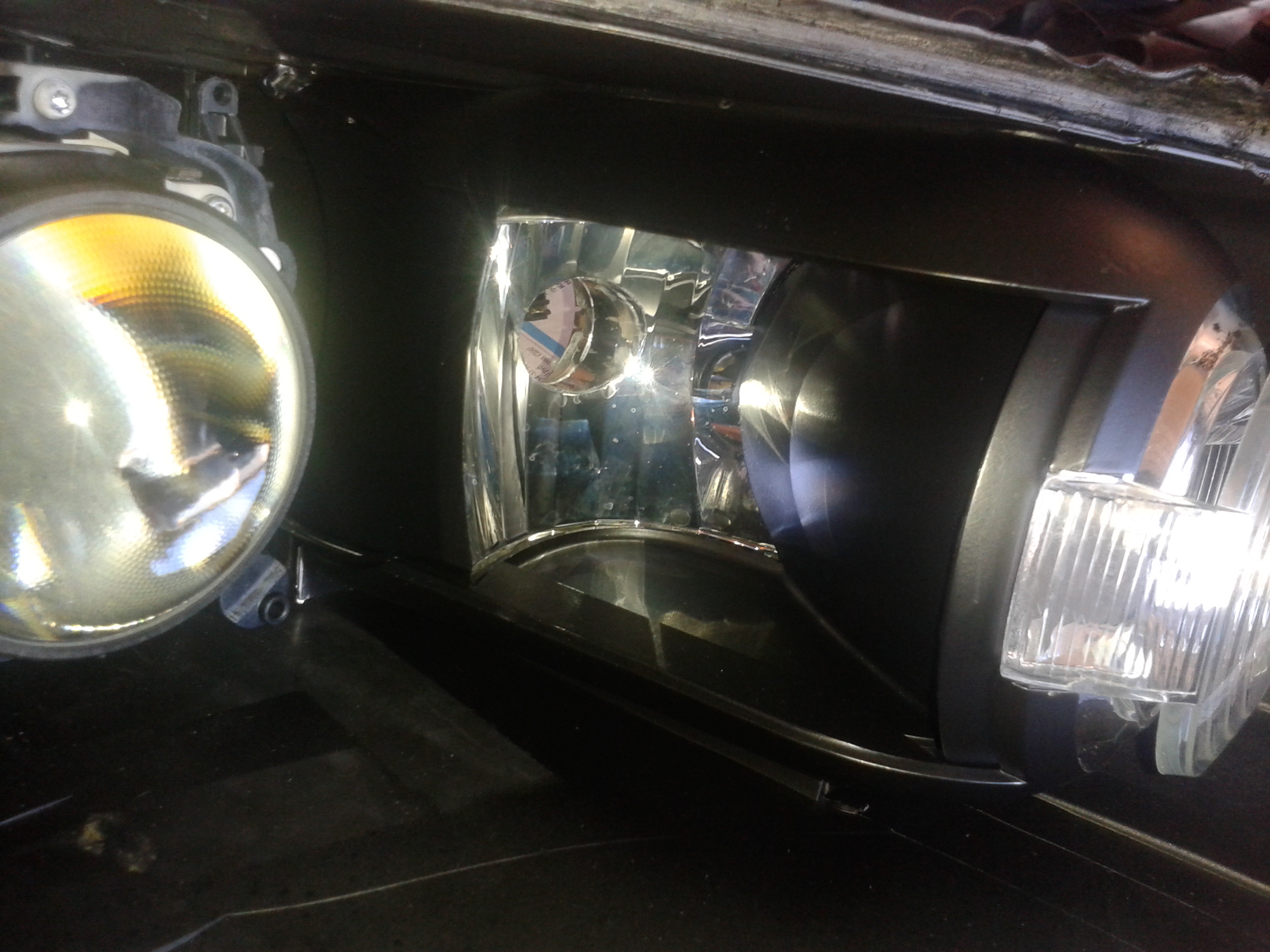

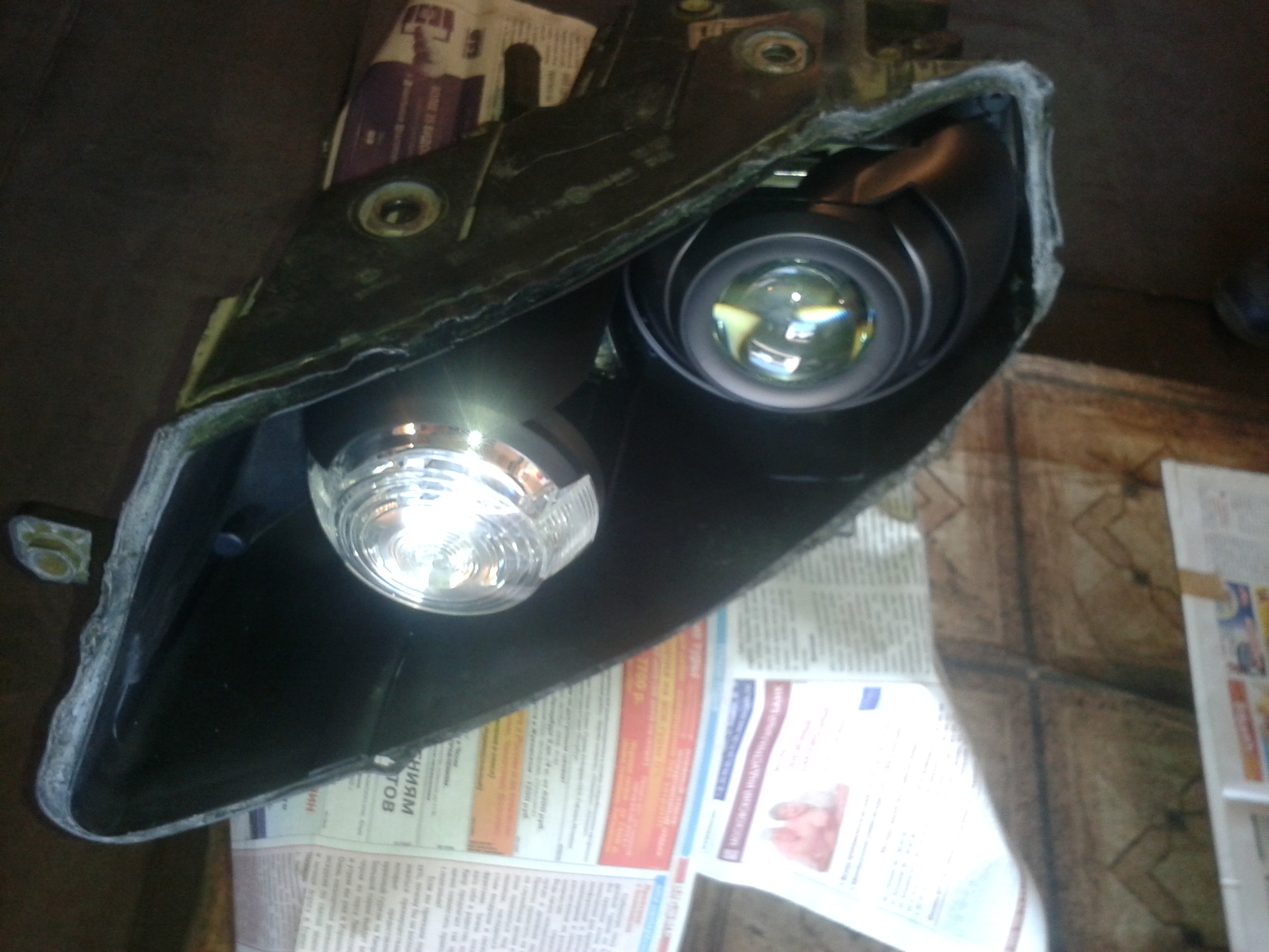

Ставим новые линзы.
Общее фото.

Далее

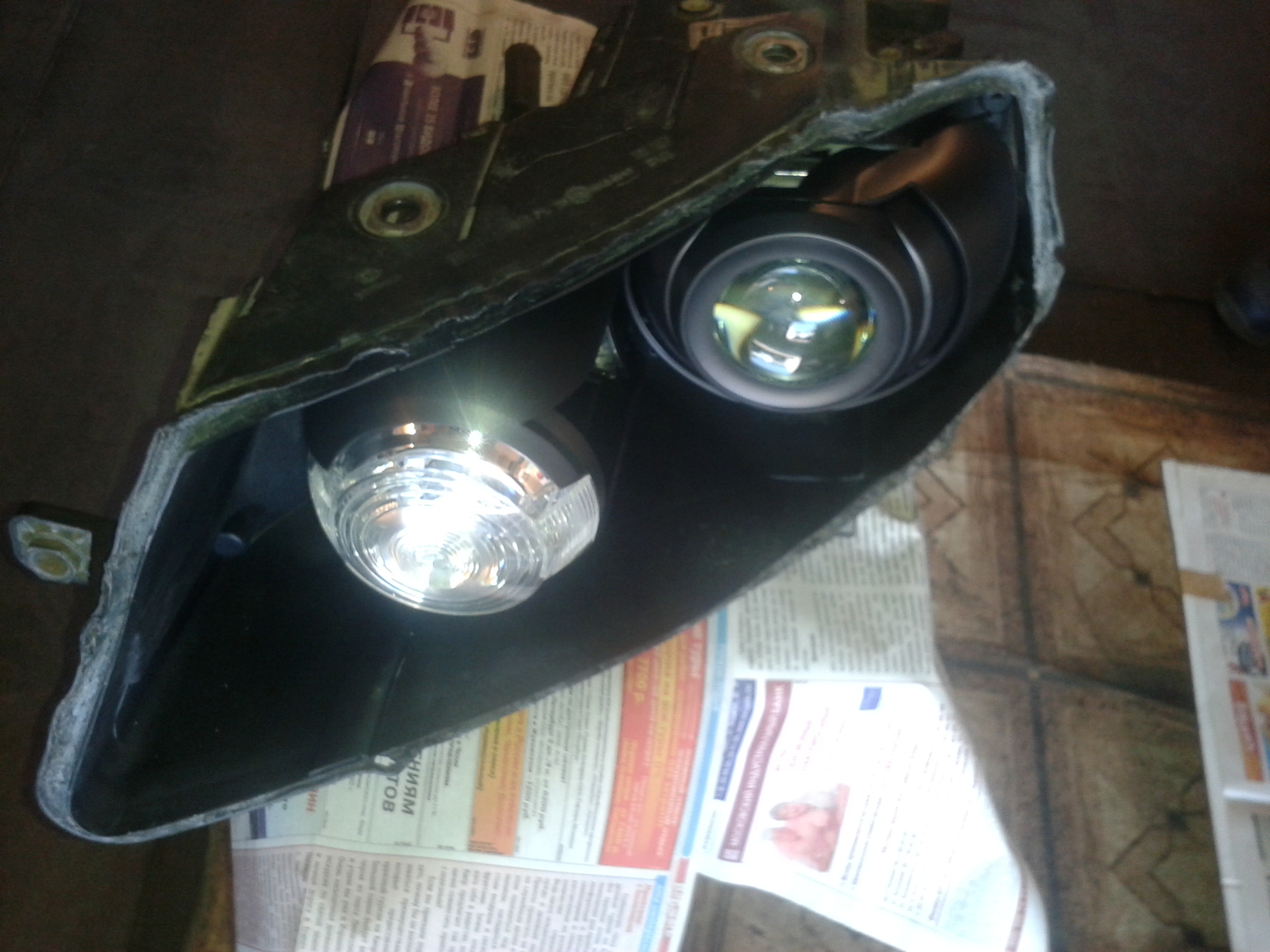

Собираем бленды. Будьте аккуратны, все встает легко с небольшим усилием, нужно только попасть на место. На линзу бленду одеваем сначала внутренней защелкой, а потом внешней (на внешней можно помочь плоской отверткой). По ходу все поймете.

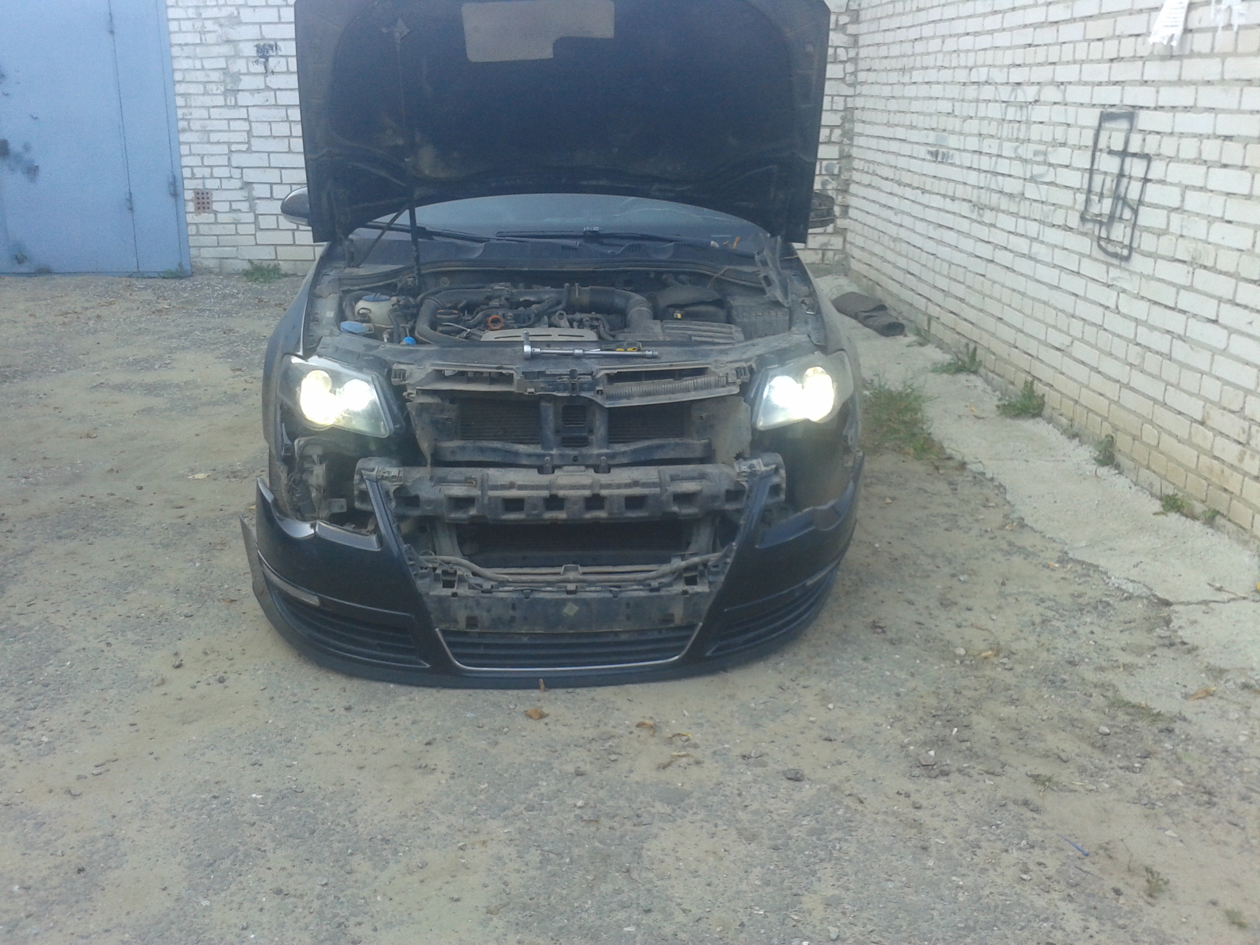

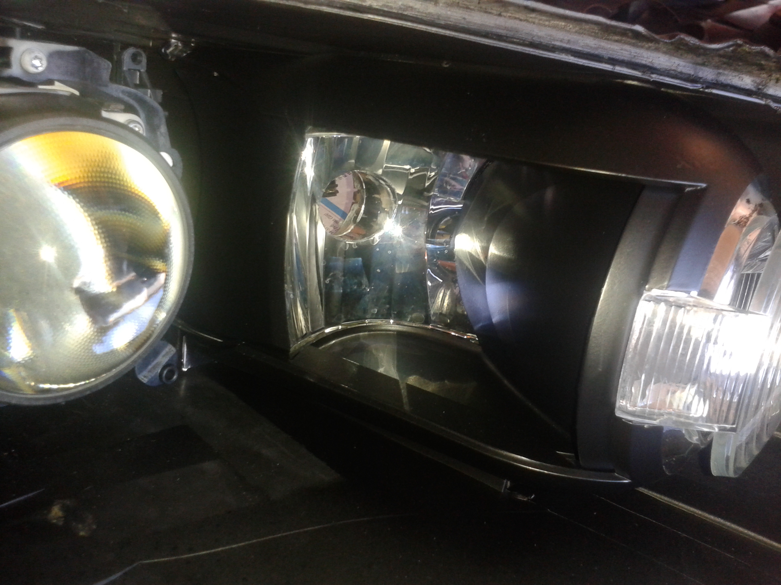

Проверяем работу фар на авто. Все ок!

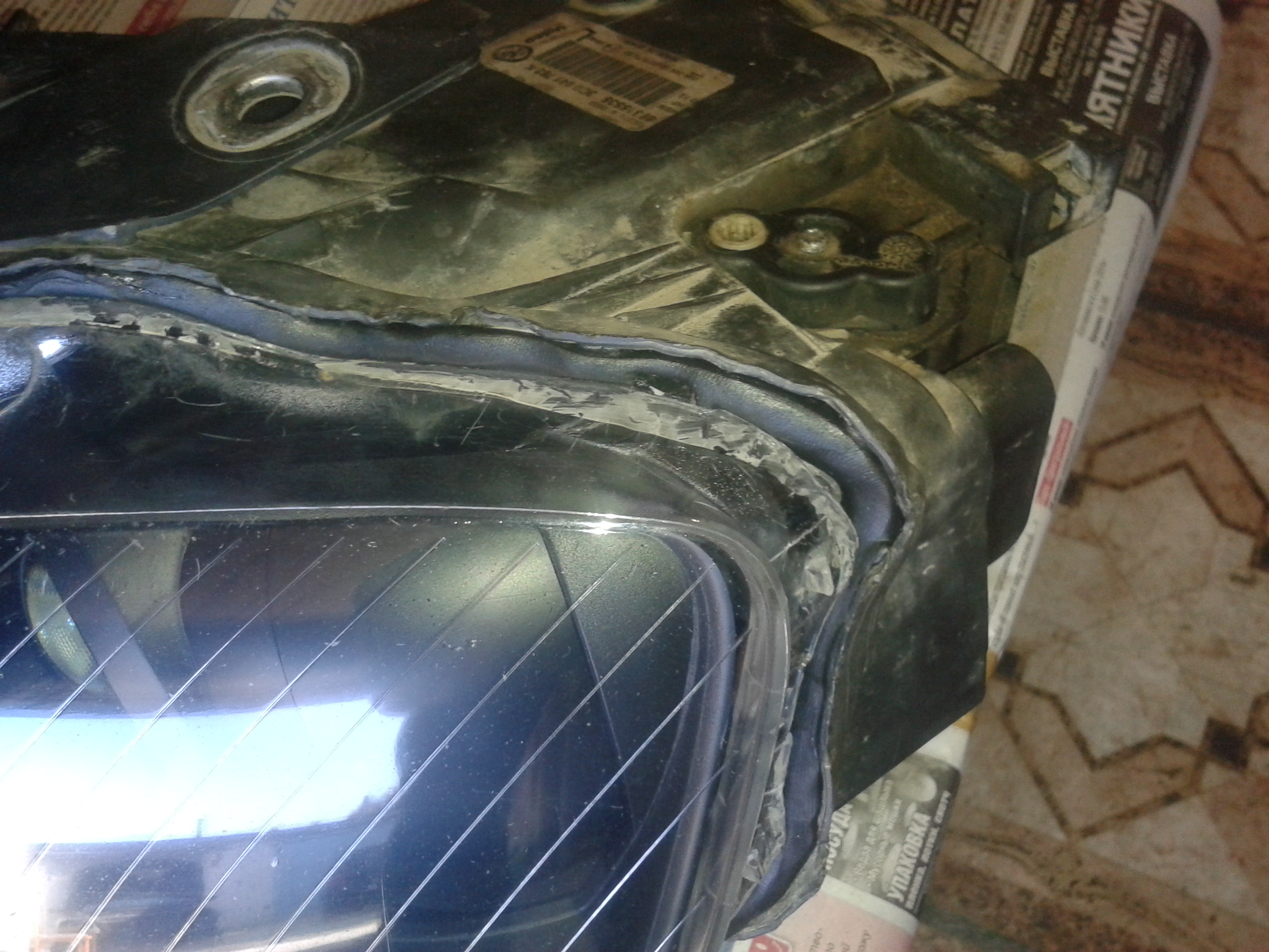

Прокладываем ленту для фар (вроде абро) в чистый канал. Наживляем стекло
Прогреваем феном, и с помощью больших усилий, постепенно загоняем стекло на свое место.

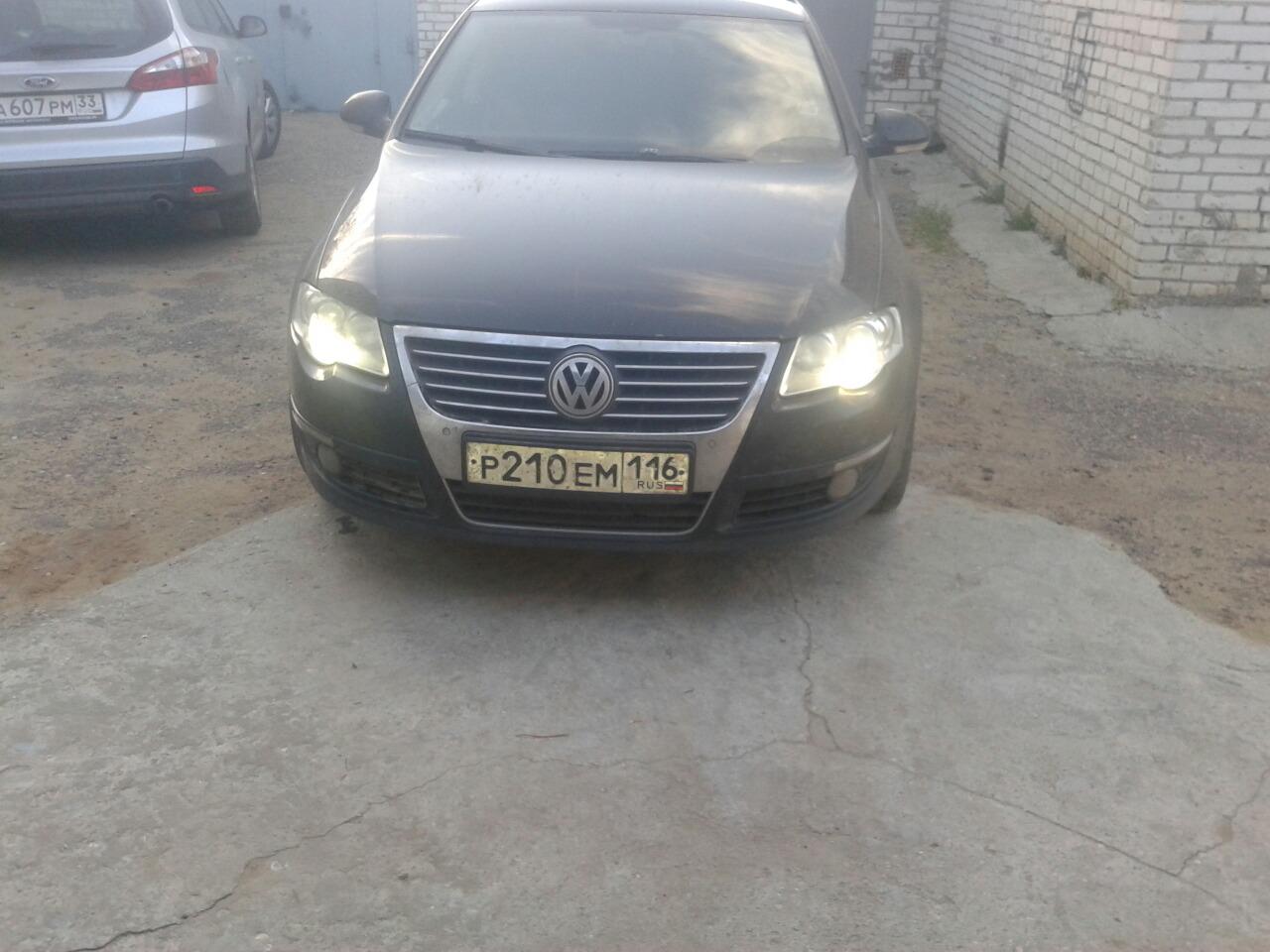

Ставим на авто. В собранном состоянии забыл сделать фотку, может владелец отправит в тему.

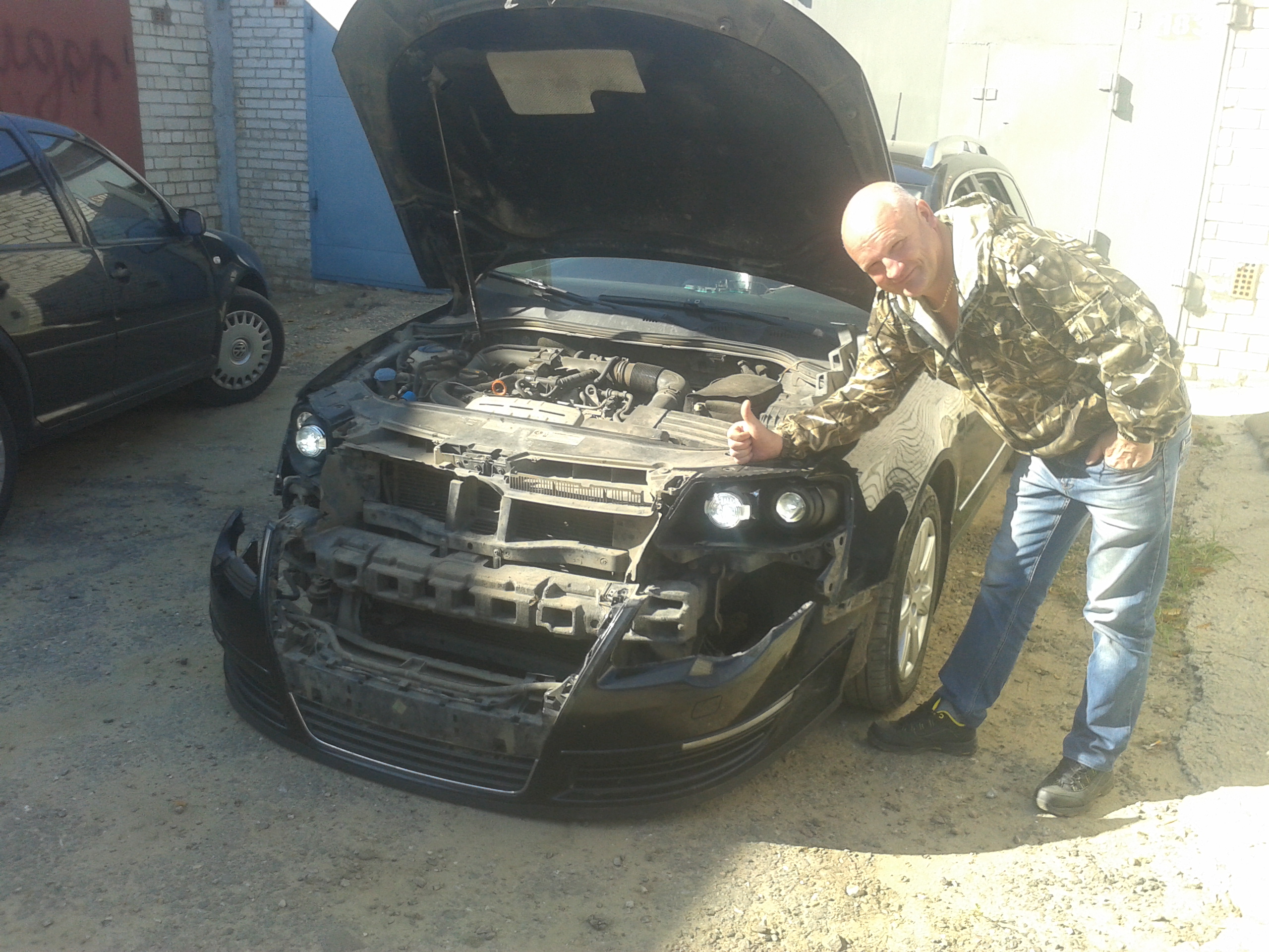

Сообщение Игорь1812 » 30 сен 2015, 16:31
Евгению огромное спасибо,делалось все на моей машине,свет просто бомба,а то ездил,как с керосиновым фонарем,я тоже хотел ставить глазки,Евгений,к счастью,меня отговорил,стоят в габаритах светодиоды,в компании с крашеными в черный цвет блендами на черной машине смотрится очень эффектно :D :D :D .Сделано все очень быстро,аккуратно и со знанием дела.Можно было и самому все сделать,я тоже не рукожопый,но меня интересовала скорость и качество исполнения,сам по первому разу проковырялся бы намного дольше и по незнанию можно поломать бленды,есть там мелкие нюансы,как их снимать и ставить.Женя,спасибо!!!!!!!Появится возможность,выложу фото машины,а то я еще в Бресте.

Сообщение EvgenyVK » 07 окт 2015, 14:35

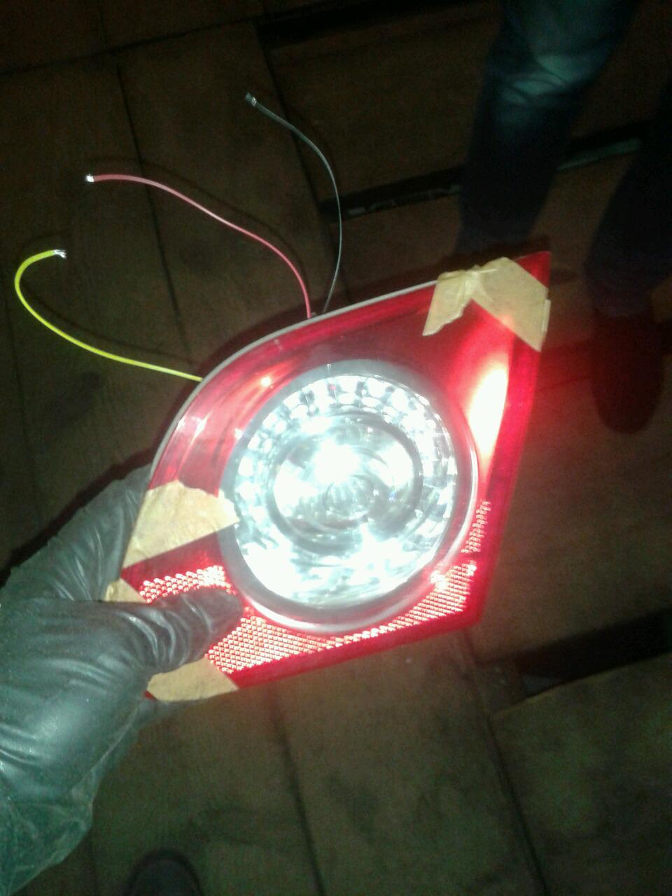

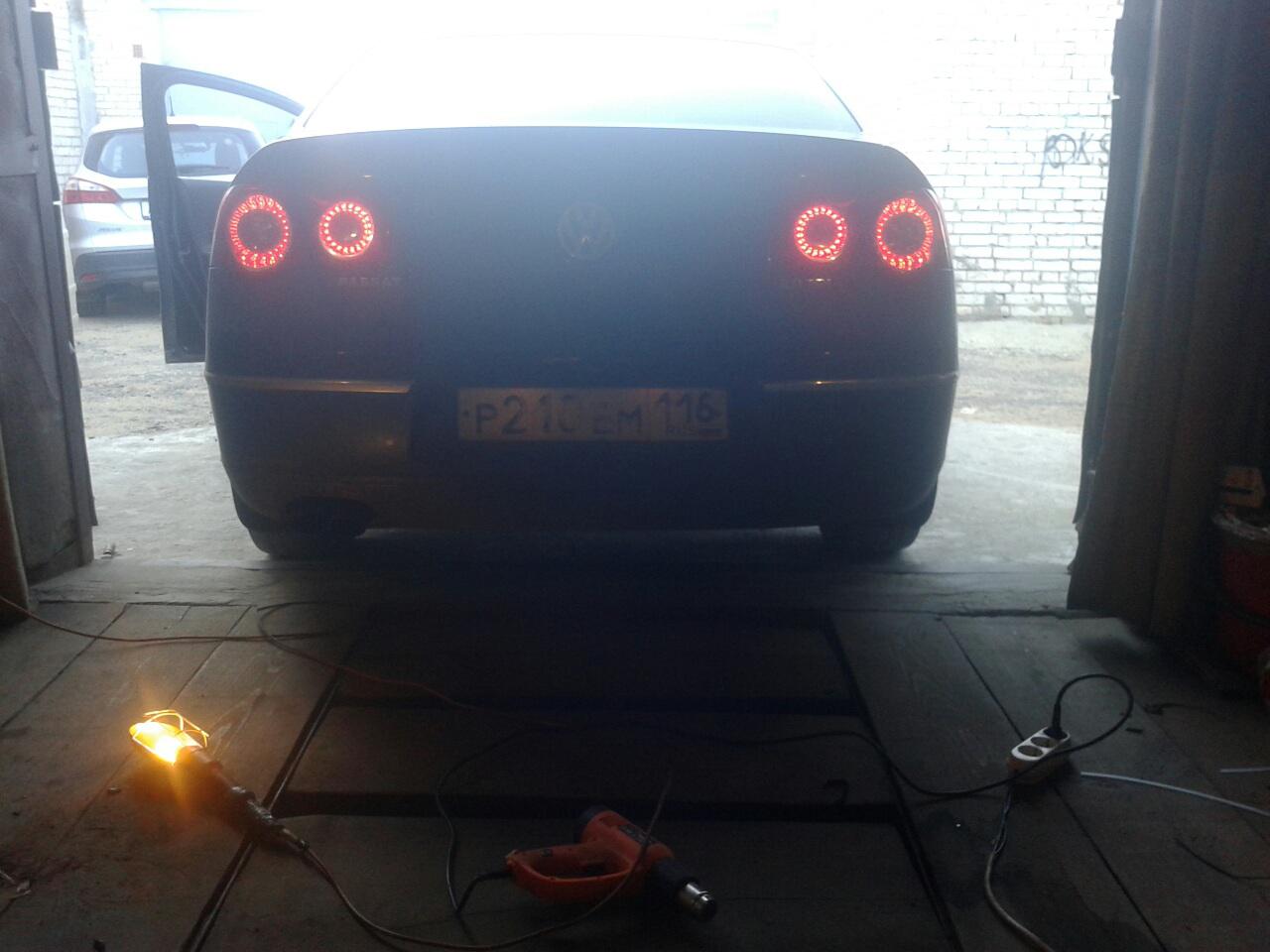

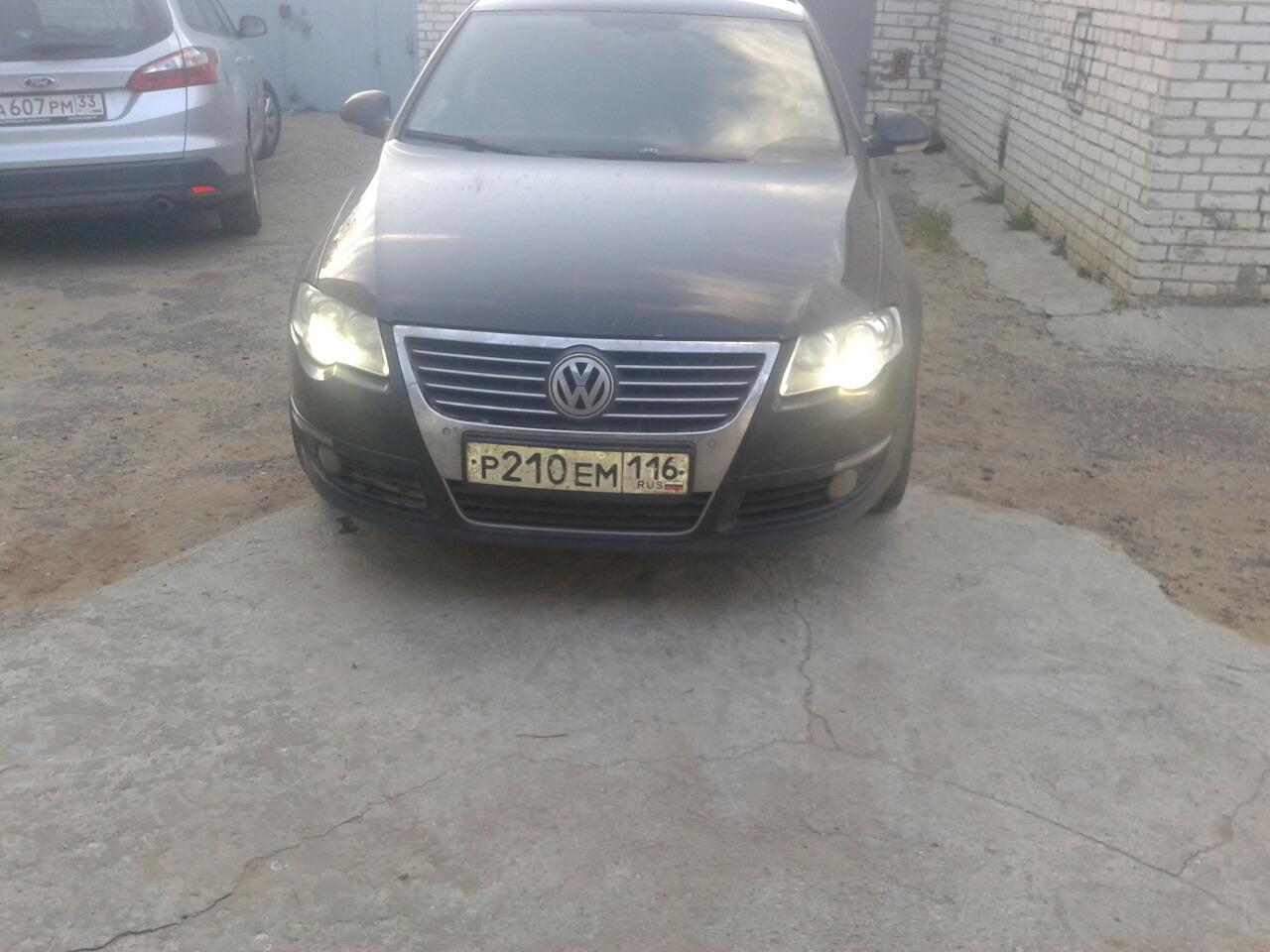

В прошедшие выходные приезжал Олег из Казани. Сделали OowoO и поменяли линзы с лампами в фарах (бу в хорошем состоянии.). Бленды не красили, с хромом получилось сработать аккуратно.
Также управились за 1.5 дня.

Сообщение EroucT » 07 окт 2015, 15:31
Евгению огромное спасибо за проделанную работу , (ибо это все таки такой гемморой :| ) за профессионализм и вообще за то что человек хороший!
Я очень доволен его переделками особенно ОоwoO ( 3 года кольца ждали своей участи, т.к. мои кривые руки наверное никогда бы не дошли до этого).
Хочу заметить, что как пишут в отчетах ,чтобы кольца попадали цвет в цвет ,нужны резюки на 330 ОМ. с ними кольца светили очень тускло. мы их вырвали нафиг и все стало светить как штатно)

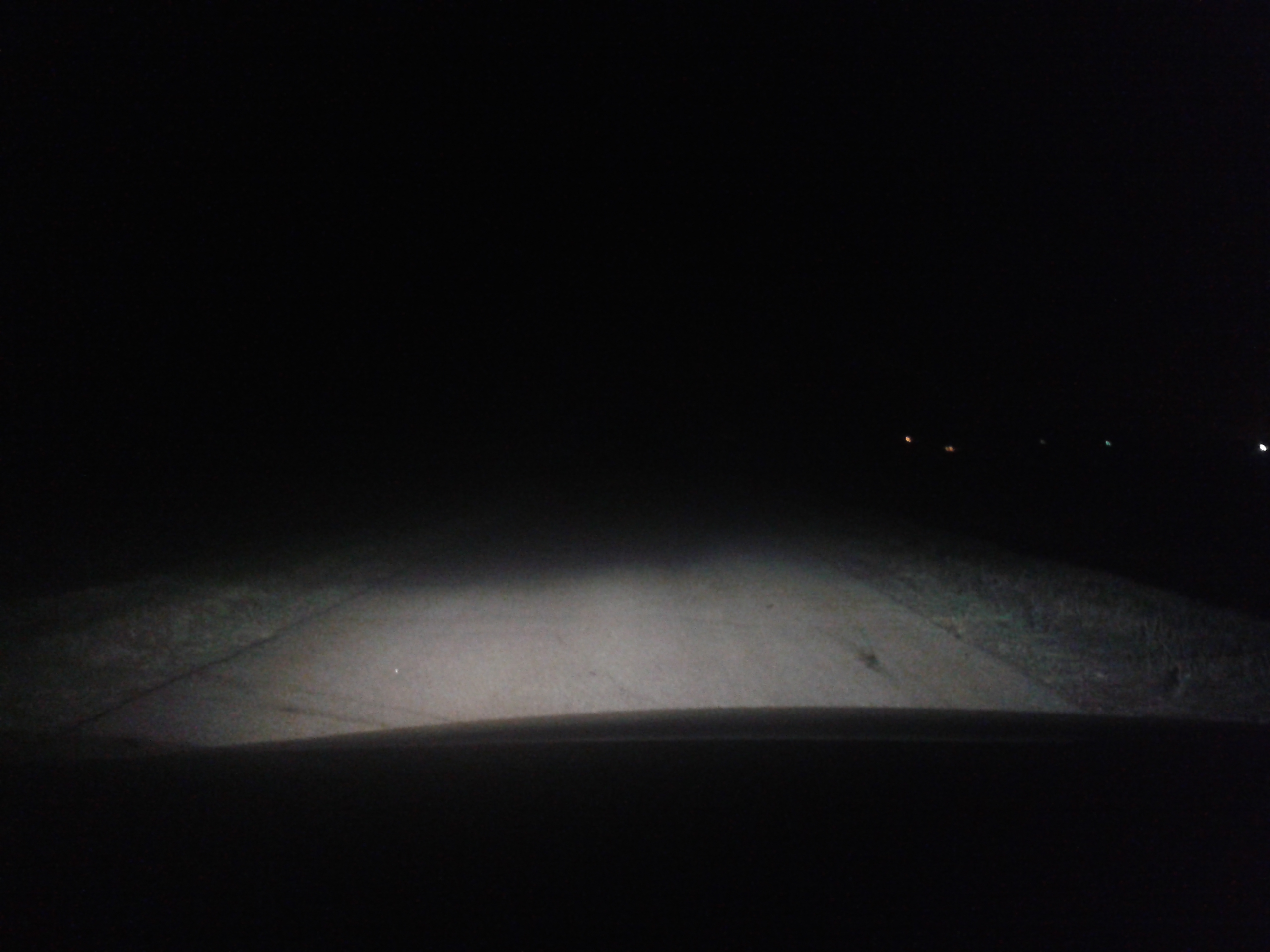

Фото ночью постараюсь выложить в ближайшее время.
Есть один минус в моих фарах конечно , то что левая фара почему то светит ниже правой, а при дальнем свете кажется, что наоборот светит лучше. Попытаюсь решить эту проблему сам, т.к. при включении зажигания линзы ходят вверх ,вниз, влево, вправо нормально.
Либо фару вручную подкрутить либо какие то там датчики надо поставить как сказал Евгений.
Еще раз спасибо большое Евгению!!!

Сообщение EvgenyVK » 07 окт 2015, 23:19
EroucT писал(а):Евгению огромное спасибо за проделанную работу , (ибо это все таки такой гемморой :| ) за профессионализм и вообще за то что человек хороший!
Рад стараться! 8-)
Да надо ее просто по стене примерно настроить, как должно быть. Когда уехал светло было, а так бы все подкорректировали. Ошибки нужно было еще посмотреть по датчику.
Кстати, кто может объяснить, почему на моей тачке стоит два датчика, а у многих я видел только один? Либо на передней, либо на задней подвеске.

Сообщение EroucT » 08 окт 2015, 10:02
Вот так светят. Мне кажется низко обе светят,а левая особенно. ..
Дальний
Ближний
EroucT
Сообщения: 1023
Откуда: Казань
Re: Замена билинз Valeo New
Сообщение Daniliv » 08 окт 2015, 19:28
Здесь особенно не поймешь, а не верить нет основания.
Отрегулируй как и хотел.
