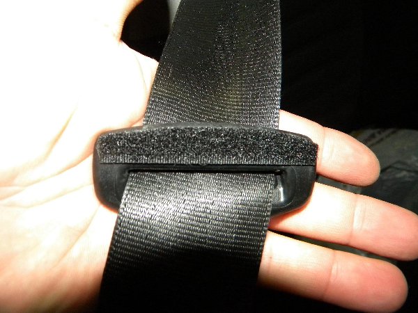

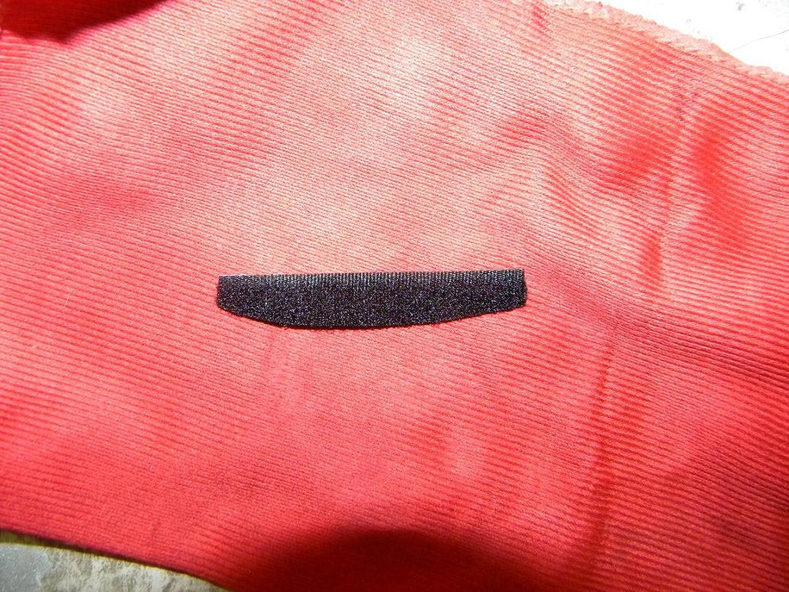

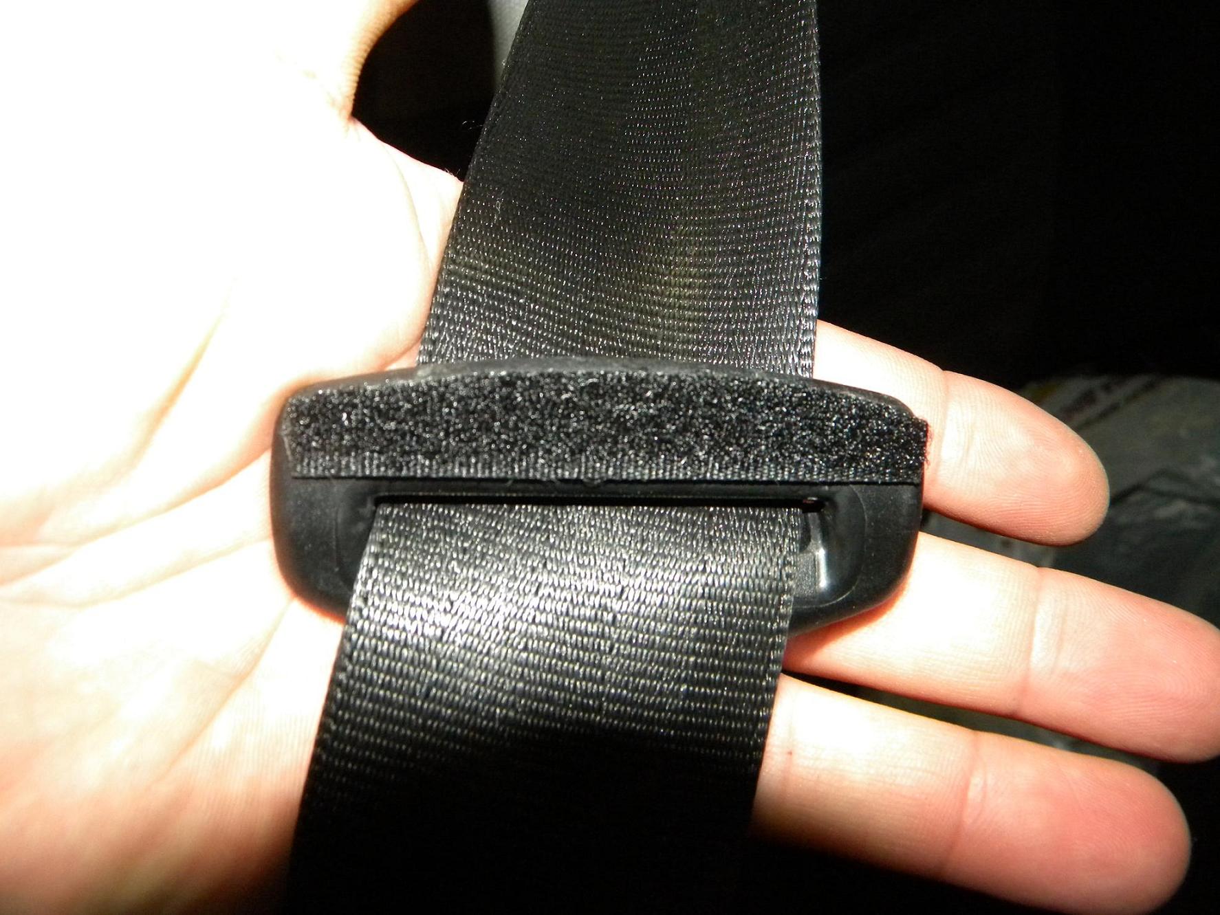

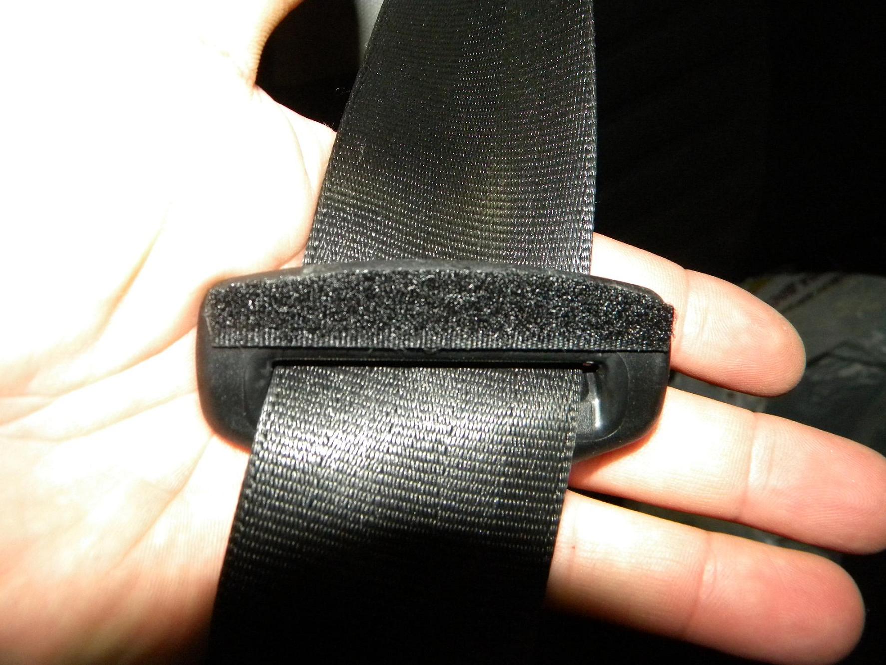

Сообщение isaev57 » 07 фев 2011, 14:03
Наверное все владельцы Б6 сталкивались с этой особенностью: при не пристегнутых ремнях безопасности (к примеру когда один в авто двигаешься) на неровностях ремни бьются об обшивку средней стойки. Долго напрягали, вышел из ситуации таким способом: приклеил на двухсторонний скотч ворсистую часть от липучки для одежды. Бюджет составил в районе 5 рублей. вот фото:

Re: стучат ремни безопасности
надеюсь все поможет! ;)
