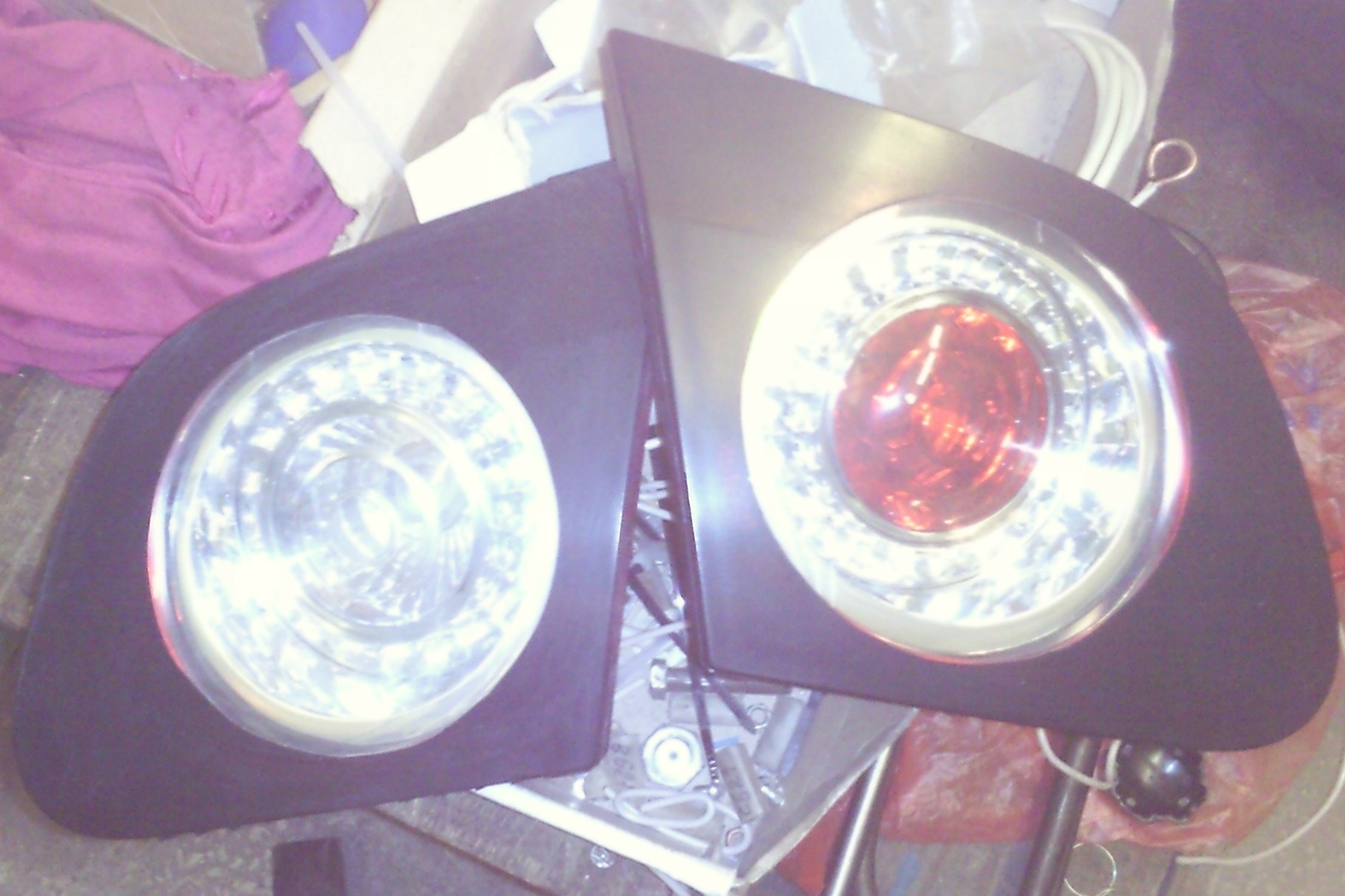

все себе делают, решил тоже сделать :)
снял фонари с крышки багажника, у меня они крашеные
как снимать уже писали много раз - по две гайки с каждой стороны, плюс разъем
места под них пока заклеил скотчем от грязи

Сообщение PAMA » 08 фев 2011, 15:53
по задумке в каждом фонаре будет задний ход из белых диодов
и в отражателе красные для задней птф
диоды примерно такие:
Re: Диодные кольца в задние фонари. Две лампы заднего хода и ПТФ
Сообщение PAMA » 08 фев 2011, 15:57
сегодня просверлил в каждом отражателе по 18 отверстий под красные диоды для огней птф
срезал выступы под установку колец
еще на маленьком корпусе с "красным глазом" вырезал этот глаз))
пока думаю чем его заменить или может убрать белый тоже и оставить все без них?
для начала соберу все, один такой а однин нормальный посмотрю как лучше будет
сегодня буду крепить все на силикон и паять... паять.... паять..... :)
остальные фото по ходу выполнения процесса
