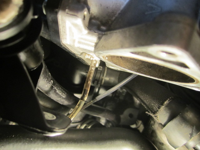

Сообщение Shaman29 » 24 окт 2015, 16:19
Всем привет. Сегодня решил поменять масло и заодно глянуть как там новый дроссель EGR. Снял за 5 мин. эту каракатицу и начал смотреть:
Как видно масло бежит с маленького отверстия и растекается по всему EGR и дросселю и капает по входному патрубку вниз на поддон и защиту, НО расхода нет просто со временем висят капли.

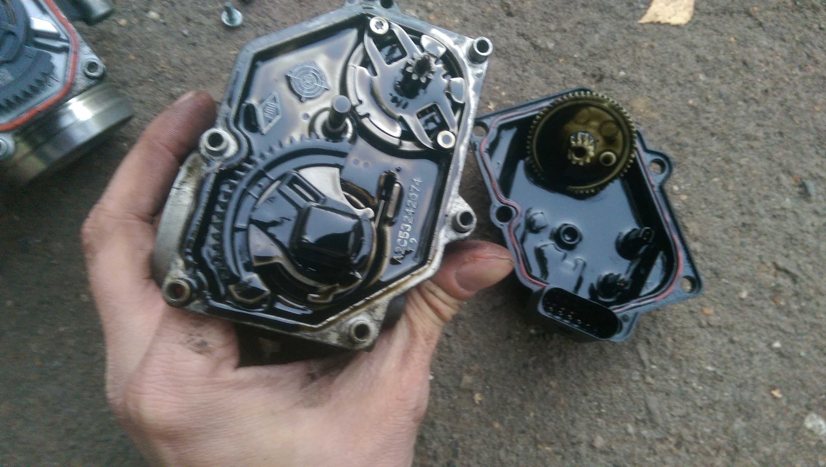

Далее разбираем,все простои легко:
Электрическая часть как видно сухая, там две маленькие резиночки от самого клапана удерживают все это.
А вот через эту спираль и вытекает масло:
Понятно что масло туда попадает по штоку клапана и выдавливает через это отверстие (так и не пойму зачем оно), при этом EGR работает и не дает ни каких ошибок (если кто знает как проверить его шнурком VCDS подскажите, шнурок появился недавно еще не освоился). Пока на время залил этот отверстие поксиполом, время покажет.

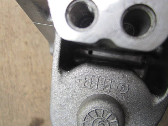

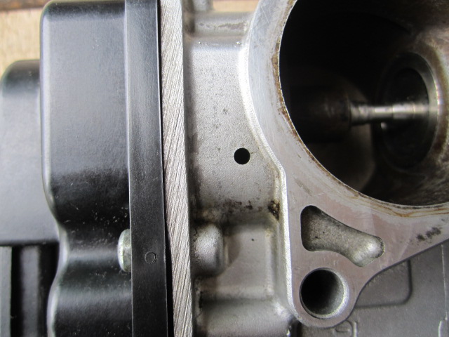

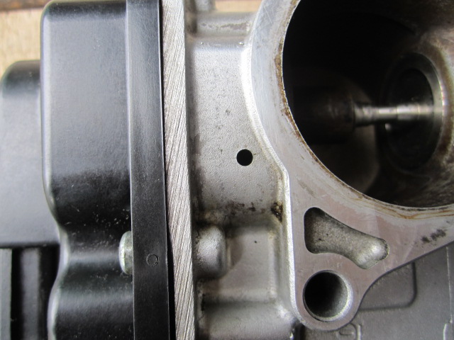

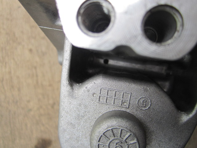

Сообщение х806хр » 24 мар 2017, 10:26
Так сказать освежим немного тему, отверстия в клапане действительно 2, но беспокоит всех именно то, что побольше которое завязано со штоком клапана
большое отверстие (которое беспокоит нас больше всего)
и малое отверстие

Re: Проблема с дросселем двигателя CBBB+Продолжение EGR

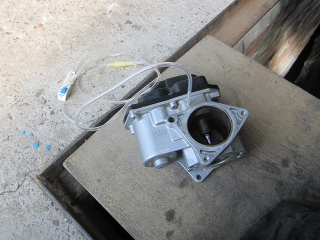

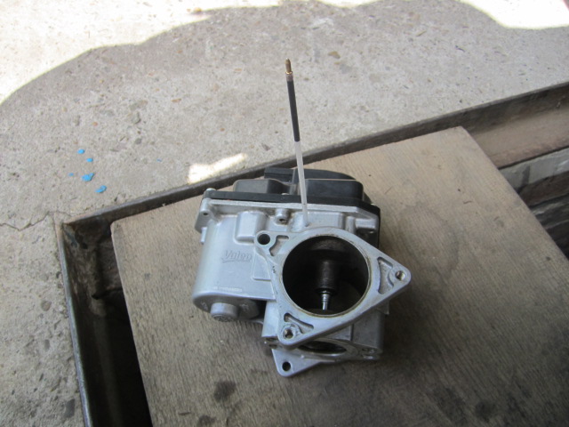

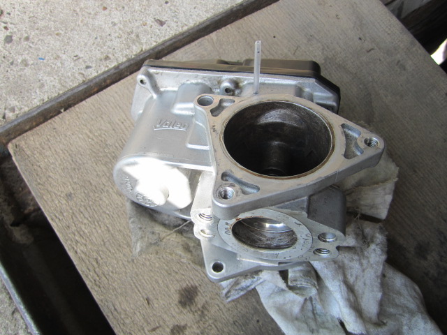

Сообщение х806хр » 24 мар 2017, 10:47
Покурив форум понял, что замазывать чем либо это отверстие бесполезно (всё равно выдавит) а именно из отверстия штока клапана и у меня сифонит масло (хотя расхода масла от замены до замены нет), что и верх термостата с патрубками в масле. Покрутив клапан в руках сами отверстия сделаны думаю не для красоты и они видимо нужны и решил сделать так. Взял старую пасту от ручки она как раз плотно входит в корпус клапана и шлангачку от капельницы которая в свою очередь хорошо садится на пасту и аккуратненько вывел это добро вниз за пластиковую защиту двигателя
Сообщение х806хр » 24 мар 2017, 11:05
При стыковке клапана EGR и дроссельной заслонки данная конструкция немного мешает, но ничего страшного корпусом дросселя немного согнётся в сторону и всё Ок зато в моторном отсеке сухо и чисто, и нигде ничего не сифонит.
Сообщение Александр332vk » 22 июл 2017, 22:00
х806хр писал(а):При стыковке клапана EGR и дроссельной заслонки данная конструкция немного мешает, но ничего страшного корпусом дросселя немного согнётся в сторону и всё Ок зато в моторном отсеке сухо и чисто, и нигде ничего не сифонит.
Привет, отличная конструкция! 8-) А Я грешил на уплотнительное кольцо щупа....надо переделать, спасибо! :?
