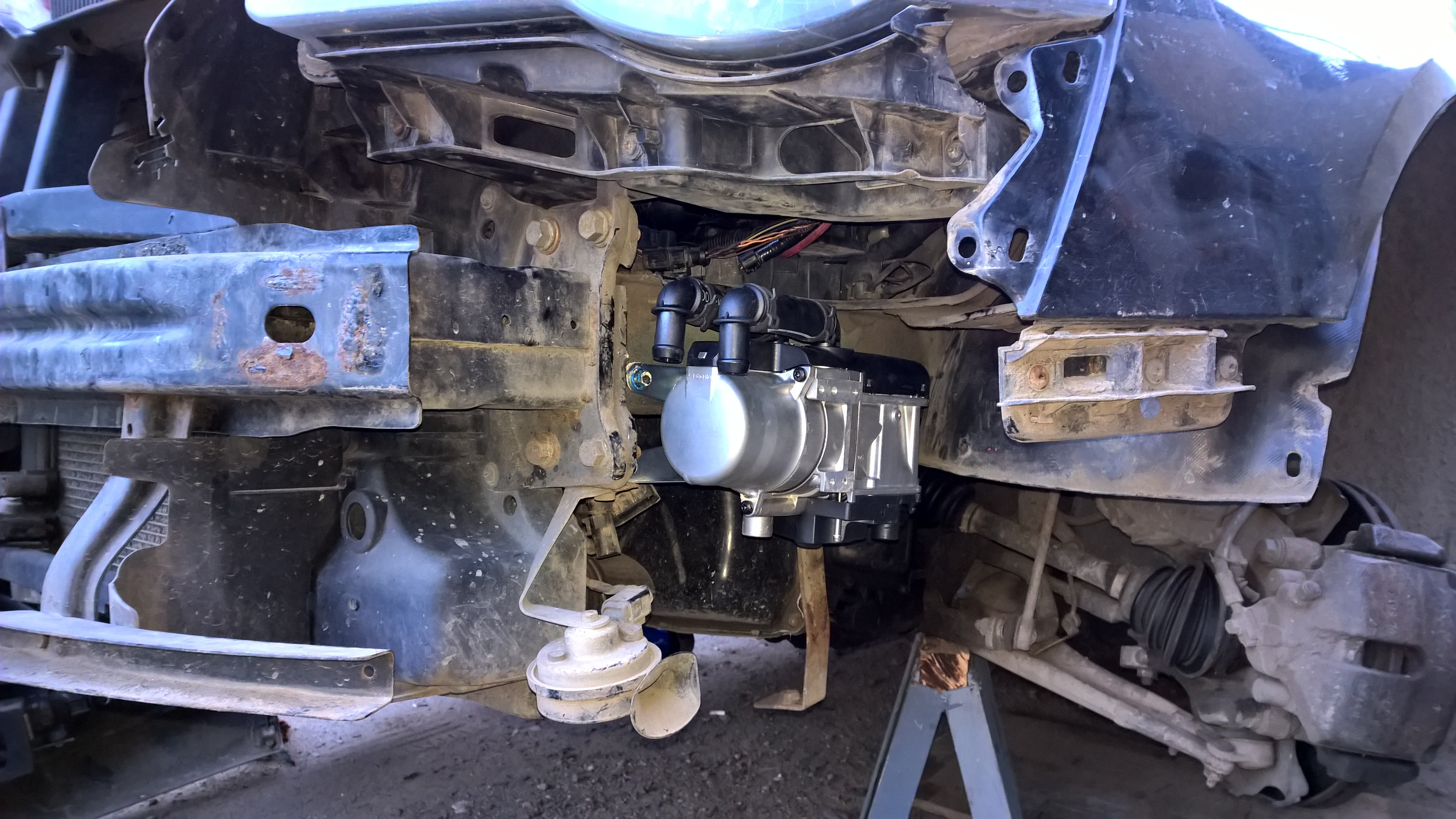

Может кому пригодится.

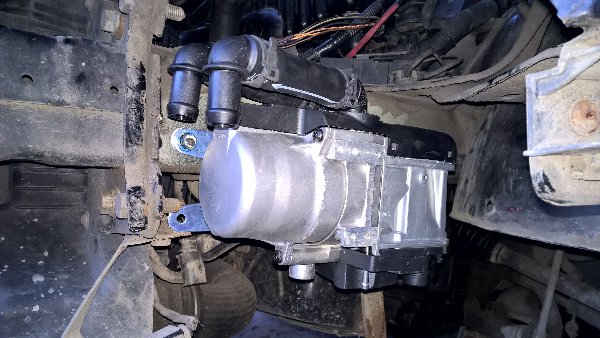

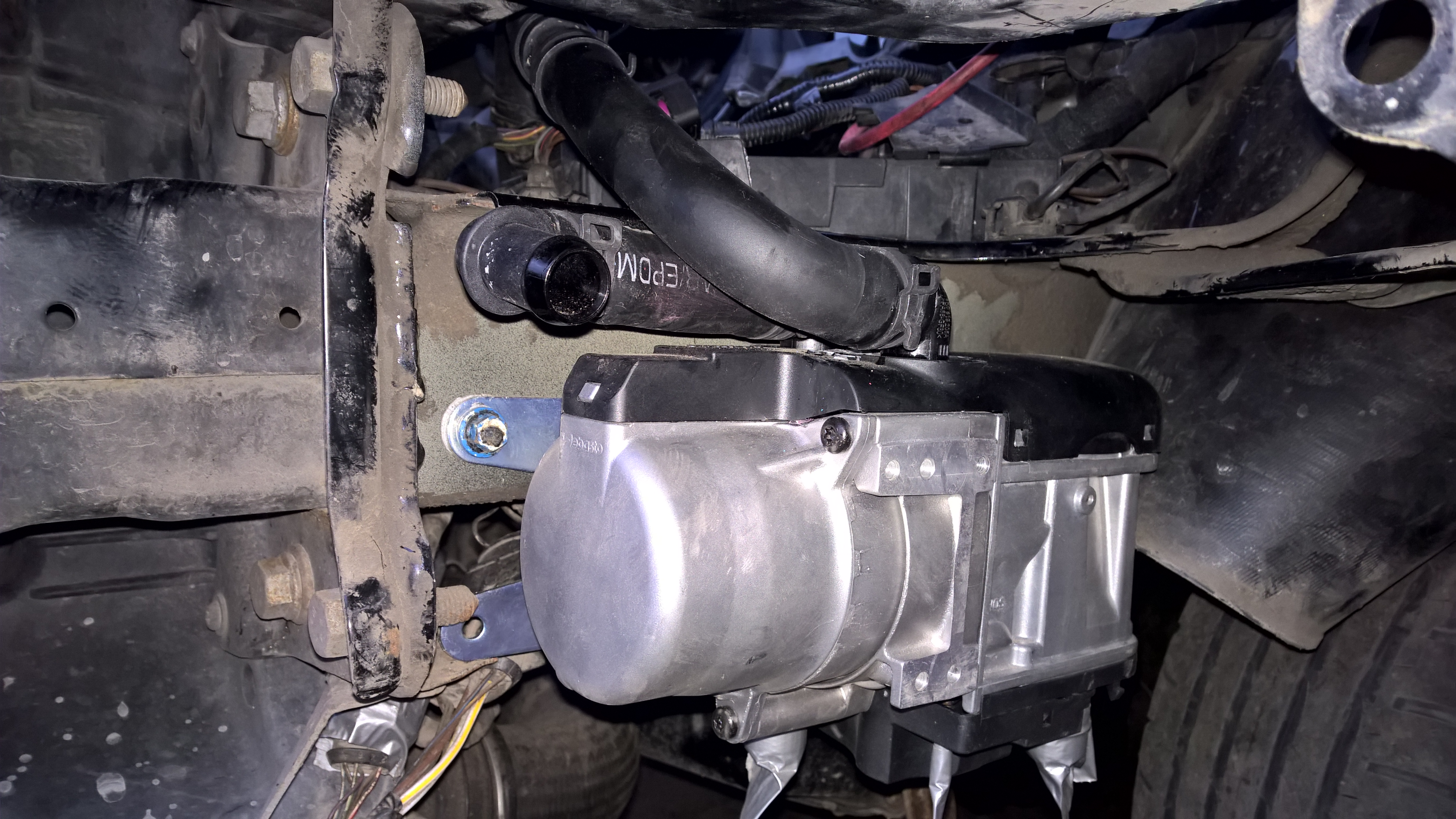

Скидываем бампер лезем под левое крыло.
Правое потому что, тянуть проводку, шланги да и вообще с этой стороны больше места
Прикидываем куда воткнуть с учетом подвода всех шлангов и проводки и прикручиваем

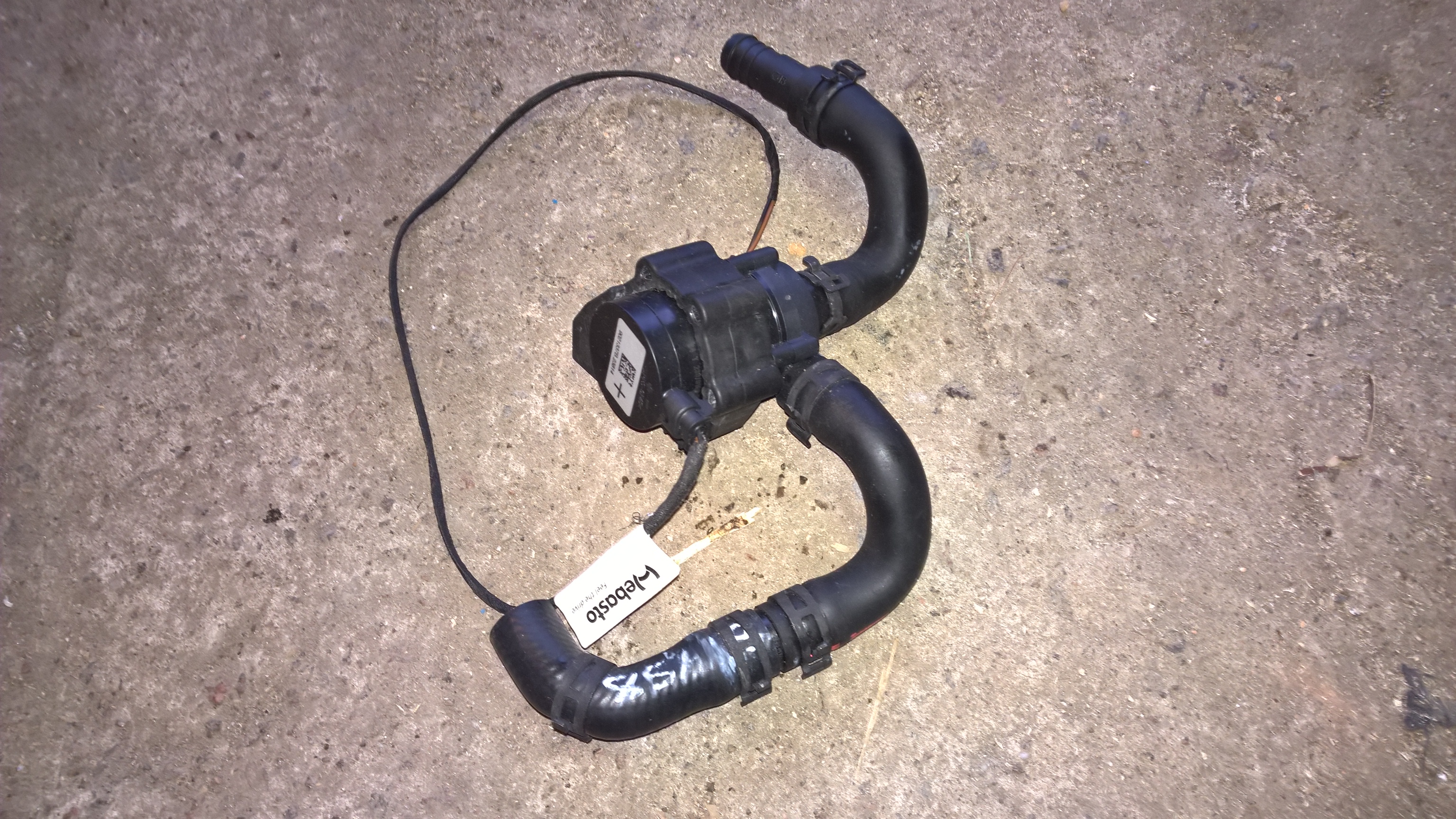

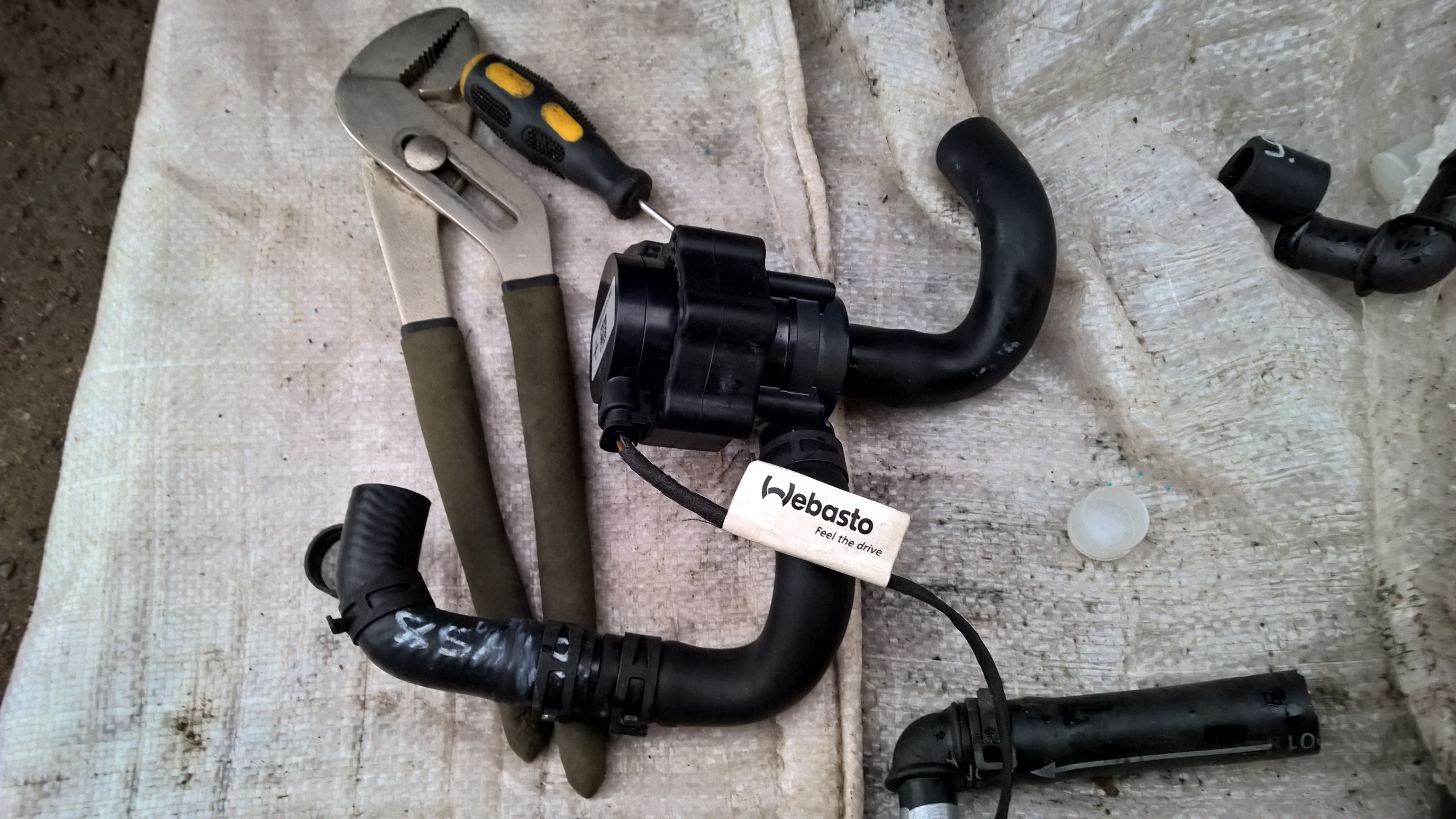

Далее берем помпу и начинаем примерять как и какие шланги с изгибами докупить
Re: Установка Webasto Thermo Top Evo 4
Сообщение Daniliv » 21 дек 2015, 12:49

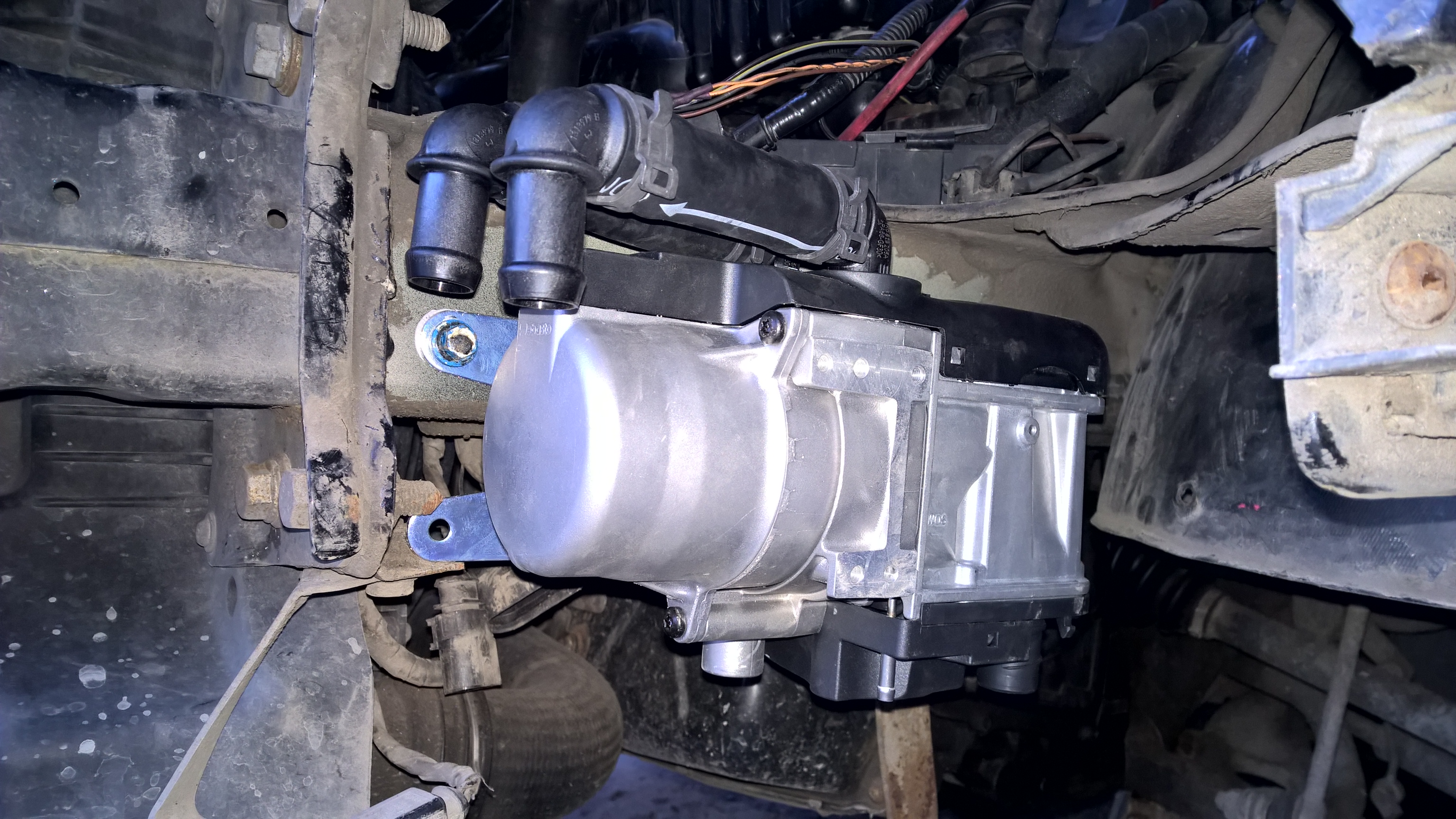

Накидываем на котел шланги

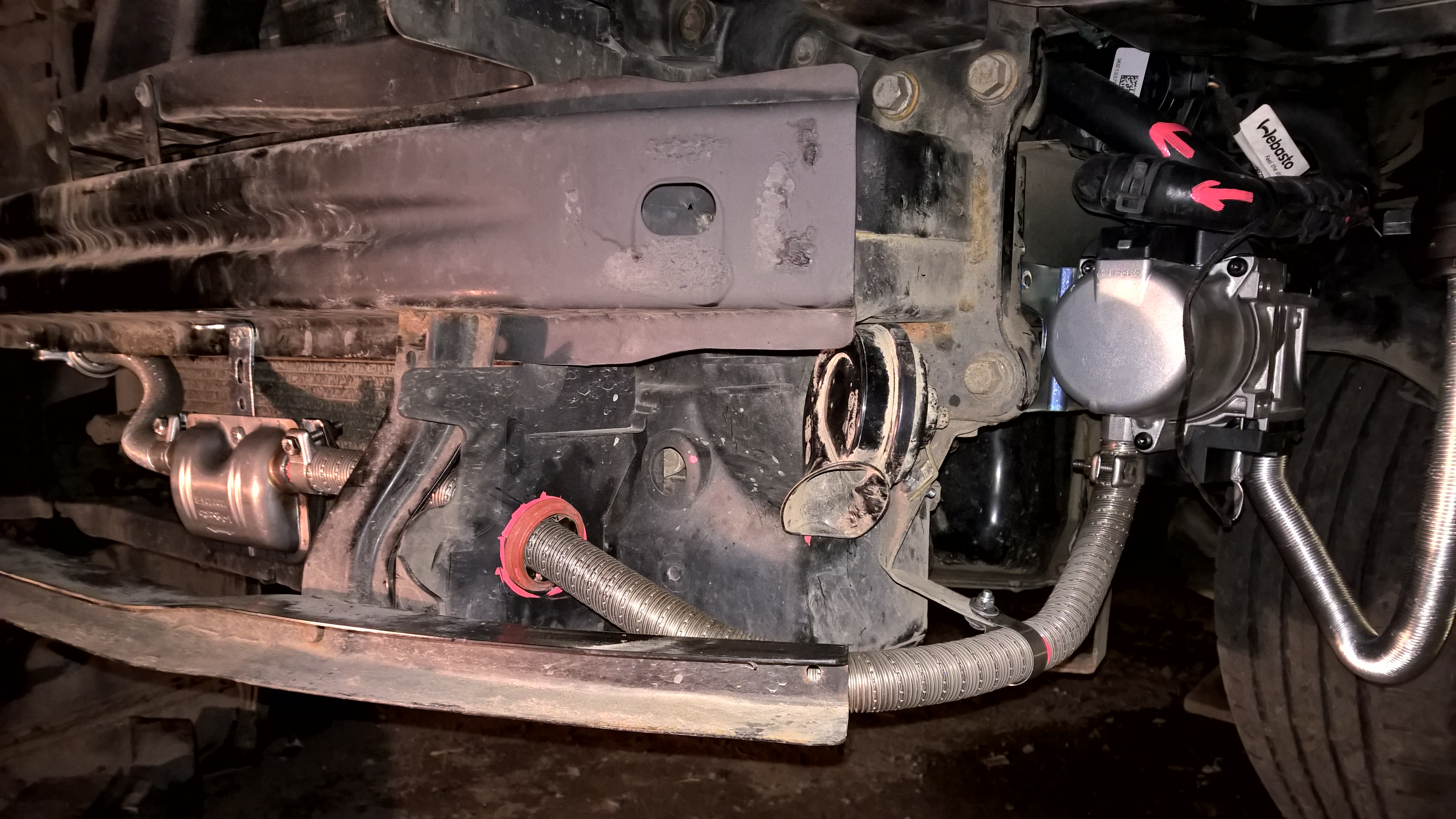

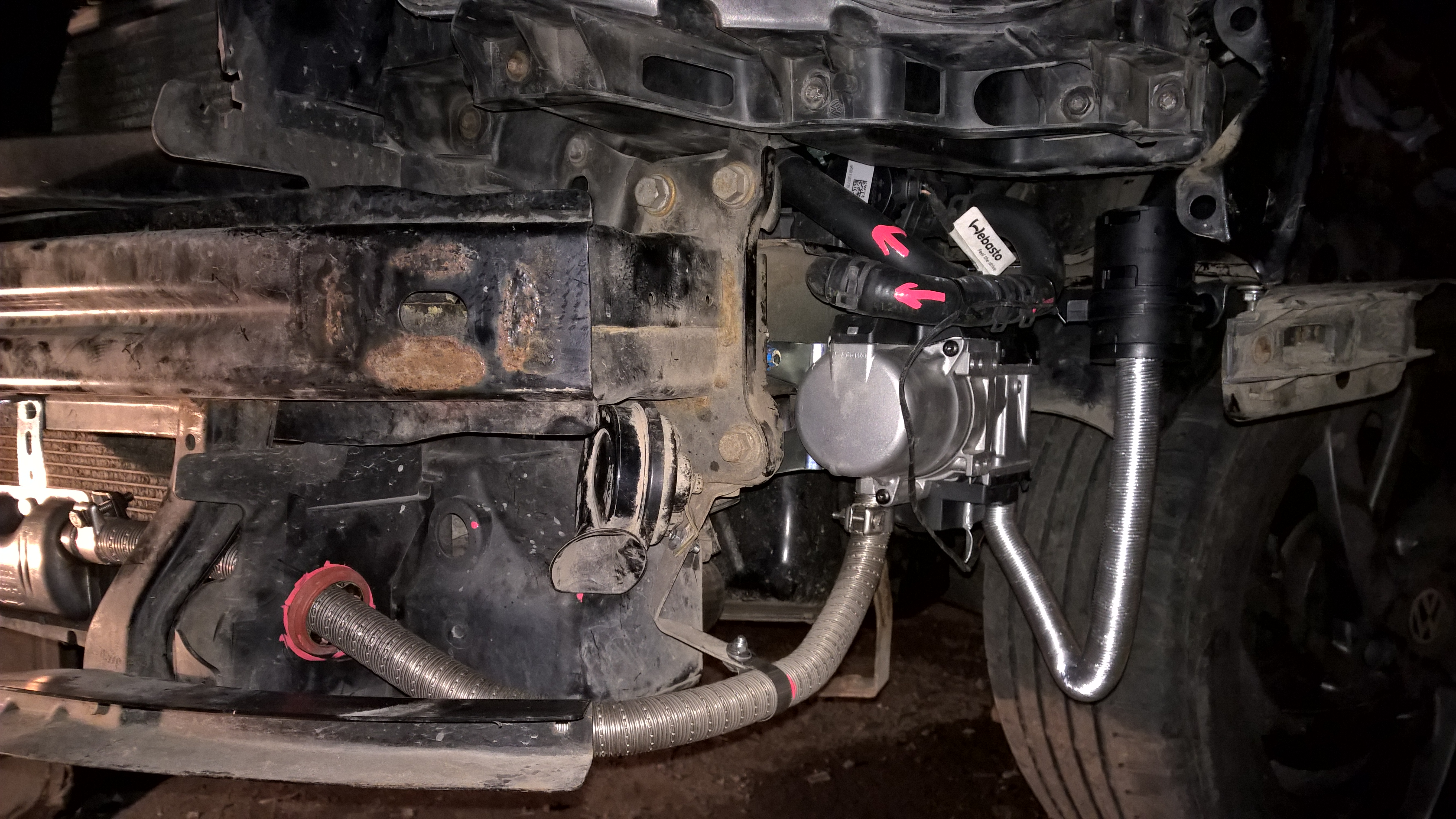

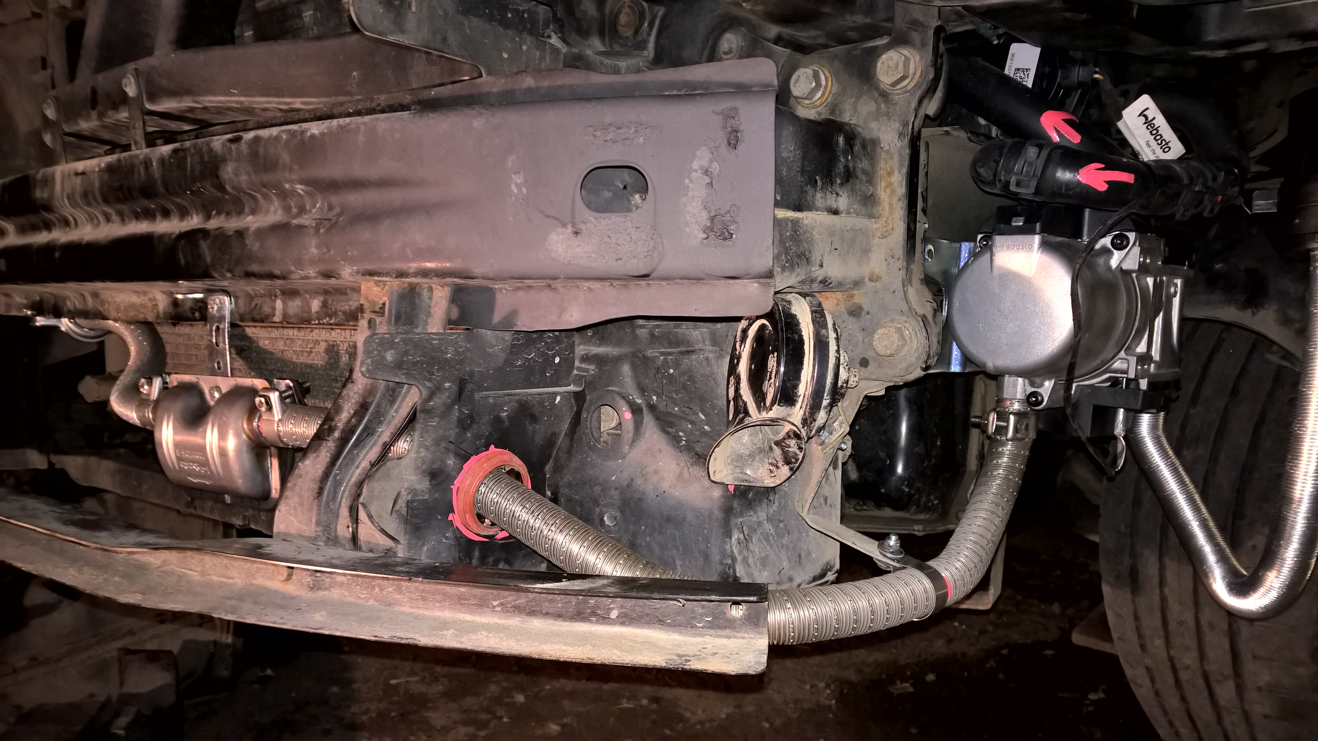

Собираем вот токую хр... и подкидываем к котлу
Одеваем ставим глушак и воздухан
Глушак я выбрал поставить так предварительно все промерив (зазоры вокруг один пластик)
Гудок пришлось переставить в другое место
Сообщение Александр85 » 21 дек 2015, 14:29
А не легче было в штатное место поставить? Купил кронштейн и все.
Александр85
Дядя Саша
Сообщения: 2024
Откуда: Москва, Измайлово
Сообщение Daniliv » 21 дек 2015, 15:40
Думаю нет, плюс штатные шланги, удлинять проводку и еще че нить
Да и места больше, не надо под машиной лежать сел на стул и крути гайки
Сообщение pashustic » 21 дек 2015, 16:32
НИфига ты заколхозил)) :)
Собираешь выпускным глушителем еще и плюс радиатор подогревать ;)
Сообщение zrm35 » 21 дек 2015, 16:51
у меня с этой стороны тоже стоит, но глушитель вывел вниз, в районе крепления нештатной металлической защиты, в этом году 3 зима - полет нормальный.
Сообщение Daniliv » 21 дек 2015, 16:56
pashustic писал(а):Daniliv
Заколхозил еще весной :D
Собираю выпускным, что не понял :?
Радиатор греть :lol: зачем его греть :lol: я же с включенным котлом не езжу
А по теме, еще не знаю может и переставлю глушак, для меня это не проблема
Сообщение Daniliv » 21 дек 2015, 17:02
zrm35 писал(а): глушитель вывел вниз, в районе крепления нештатной металлической защиты
Были мысли, но передумал на тот момент
Сообщение zrm35 » 21 дек 2015, 17:10
просто температура там из выхлопной хорошая идет :(
Сообщение Daniliv » 11 июл 2021, 17:15
Объясню, когда поставил выхлоп, прикинул бампер и весь пластик (зазоры)
Вот тогда и завел котел по временной схеме, чтоб проверить темпу в районе пластика
