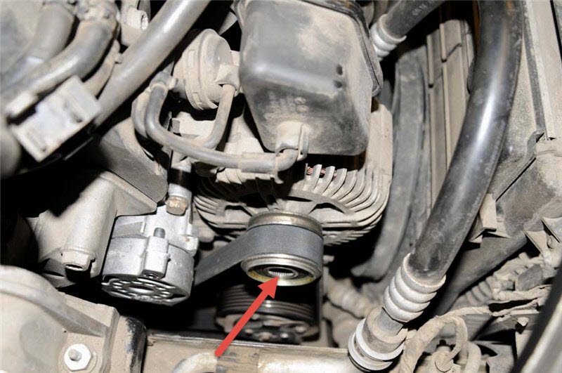

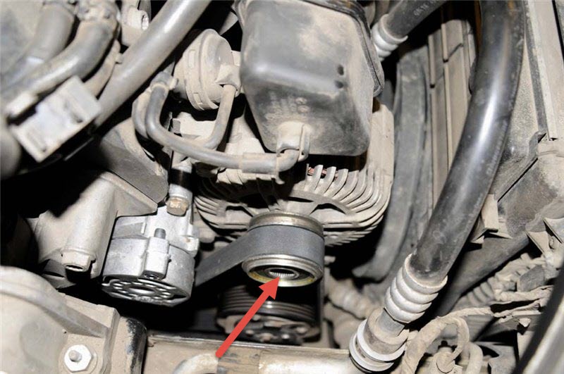

что то я не увидел на старой муфте защитной крышки (закрывает сверху отверстие с шлицами ). На своем генераторе ,профилактики ради, проверял состояние щеток, заодно заглянул в муфту. Самый гемор был - снять эту защитную крышку.
По стрелке - крышка защитная была ??
По стрелке. Защитная крышка д.б.
P.S. Вроде разглядел на первом фото что есть крышка. Что то со зрением у меня не очень :)
Сообщения: 4343
Re: Замена шкива генератора с муфтой свободного хода.2.0 TDI BKP
Сообщение figarevich » 29 мар 2016, 11:10
На фото,где муфта на фоне упаковки,справа как раз сама крышка черного цвета.Закрывает весь внешний диаметр муфты.Снимается на раз.Достаточно сбоку подцепить тоненькой отвёрткой.
