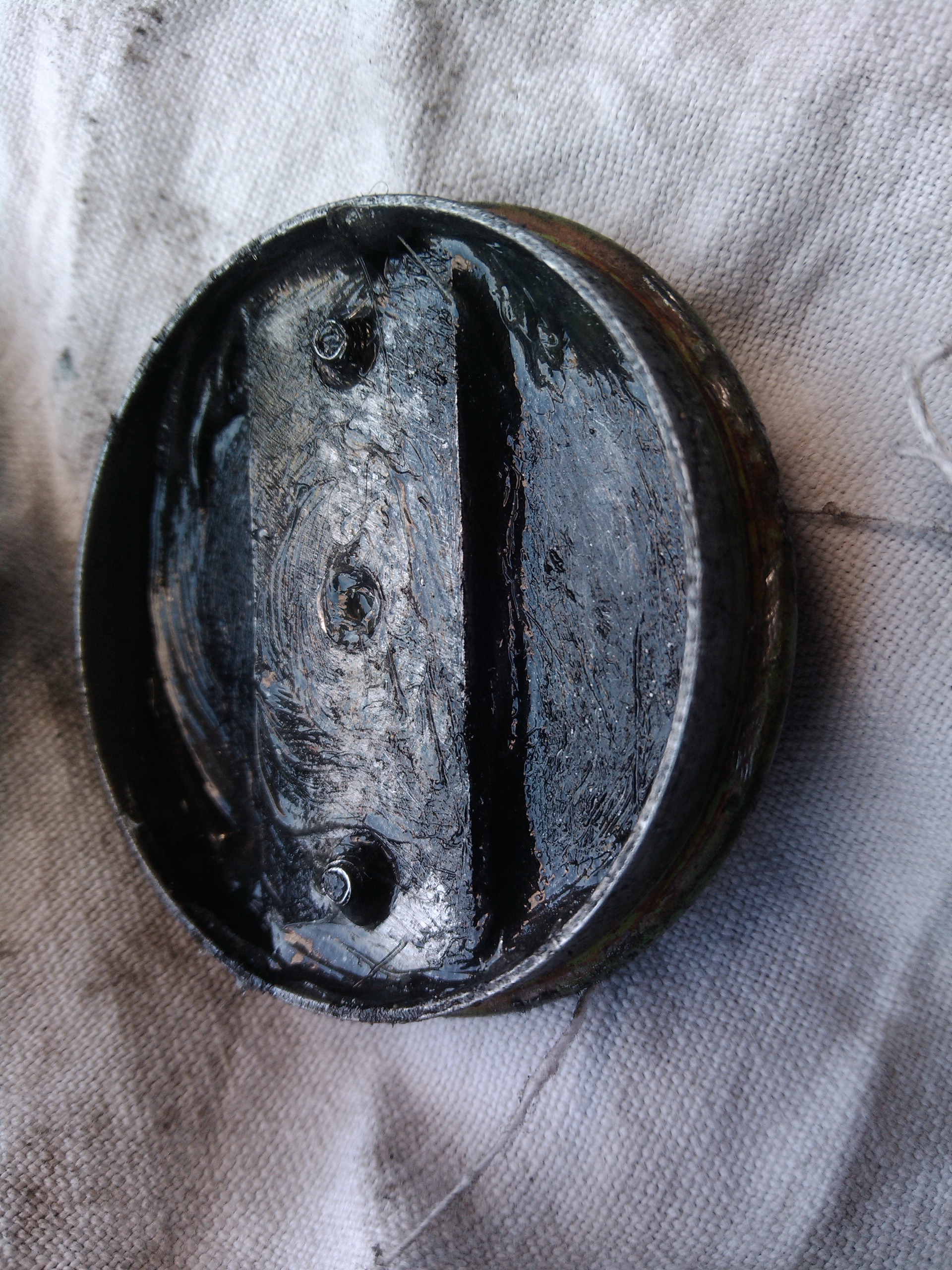

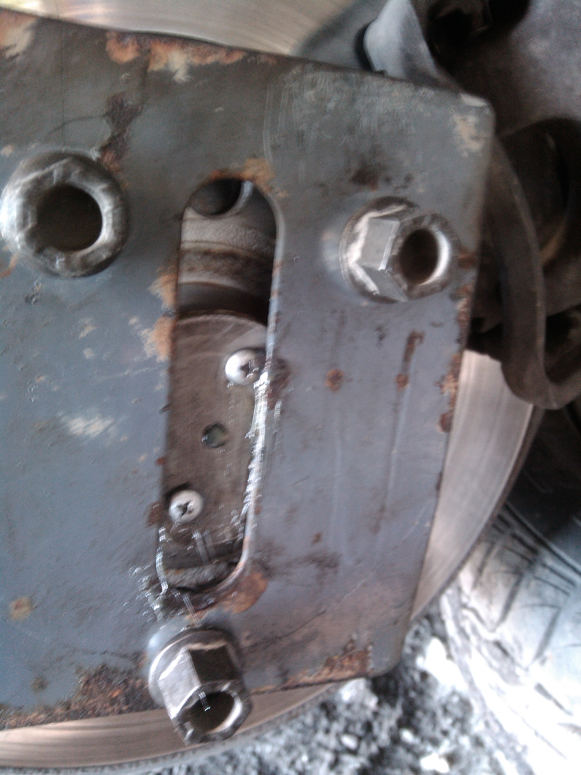

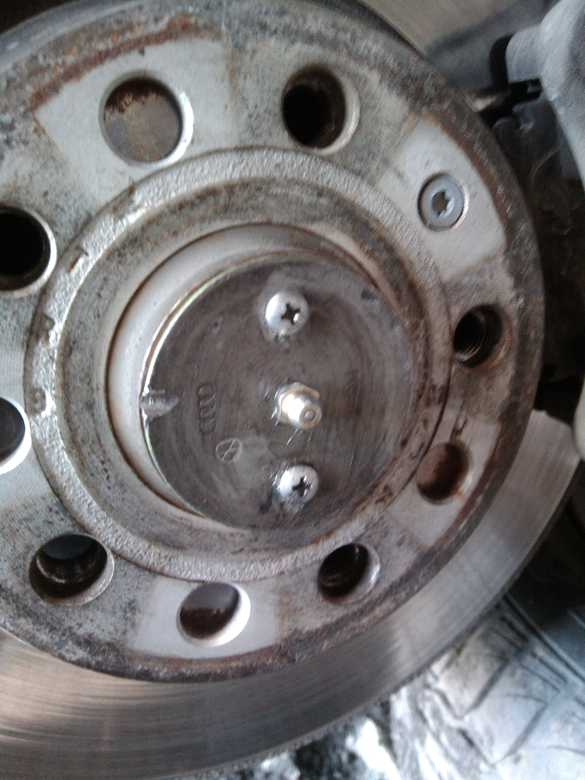

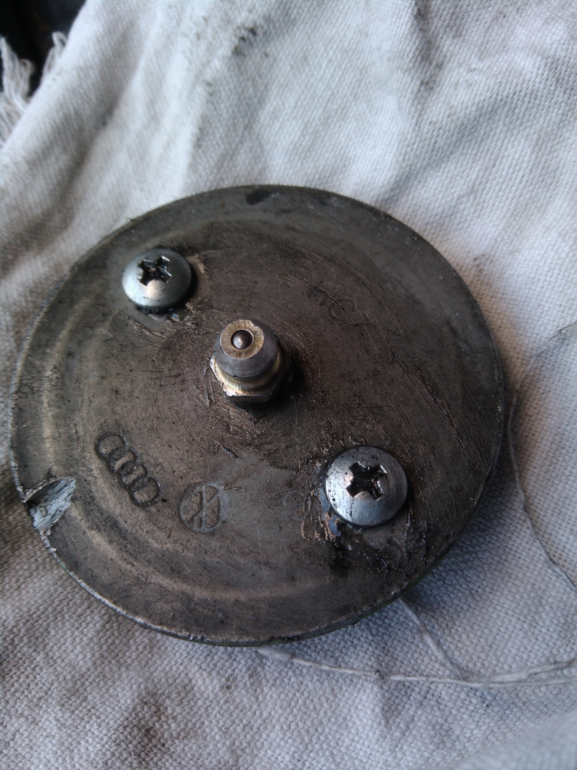

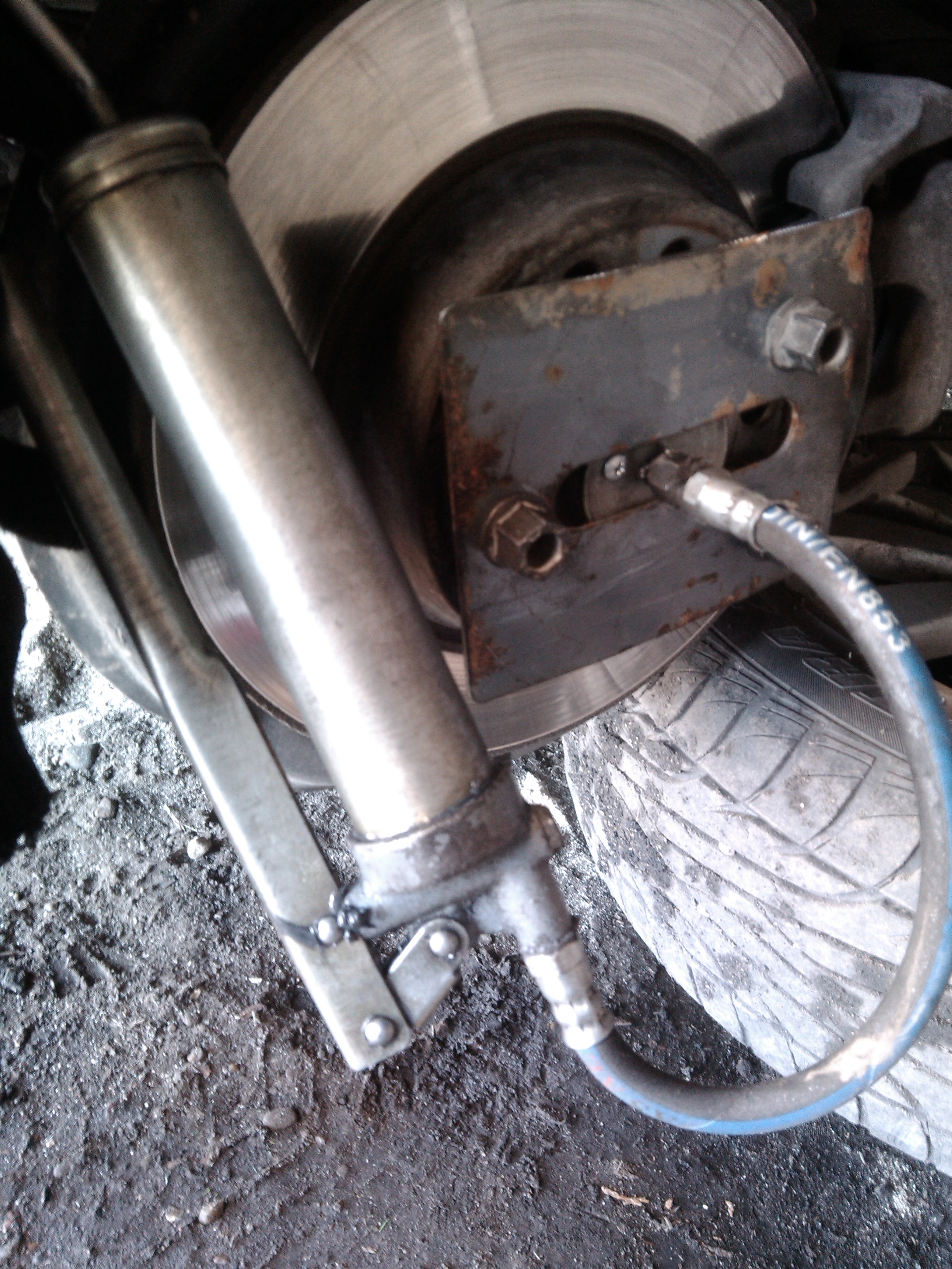

Сообщение dolmatinec » 22 май 2016, 18:02
Рассмотрев внимательно снятую заднюю ступицу пришла вот в голову такая мысль.. помазать (заменить полностью смазку) в задней ступице без снятия с автомобиля. Заглушку усилил металлической пластиной т.к. сама крышка тоненькая для нарезки резьбы. Ну и прижим для заглушки, хотя как оказалось, можно и без него, смазка шла легко и её не выдавливало. Мажется на ура!
