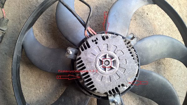

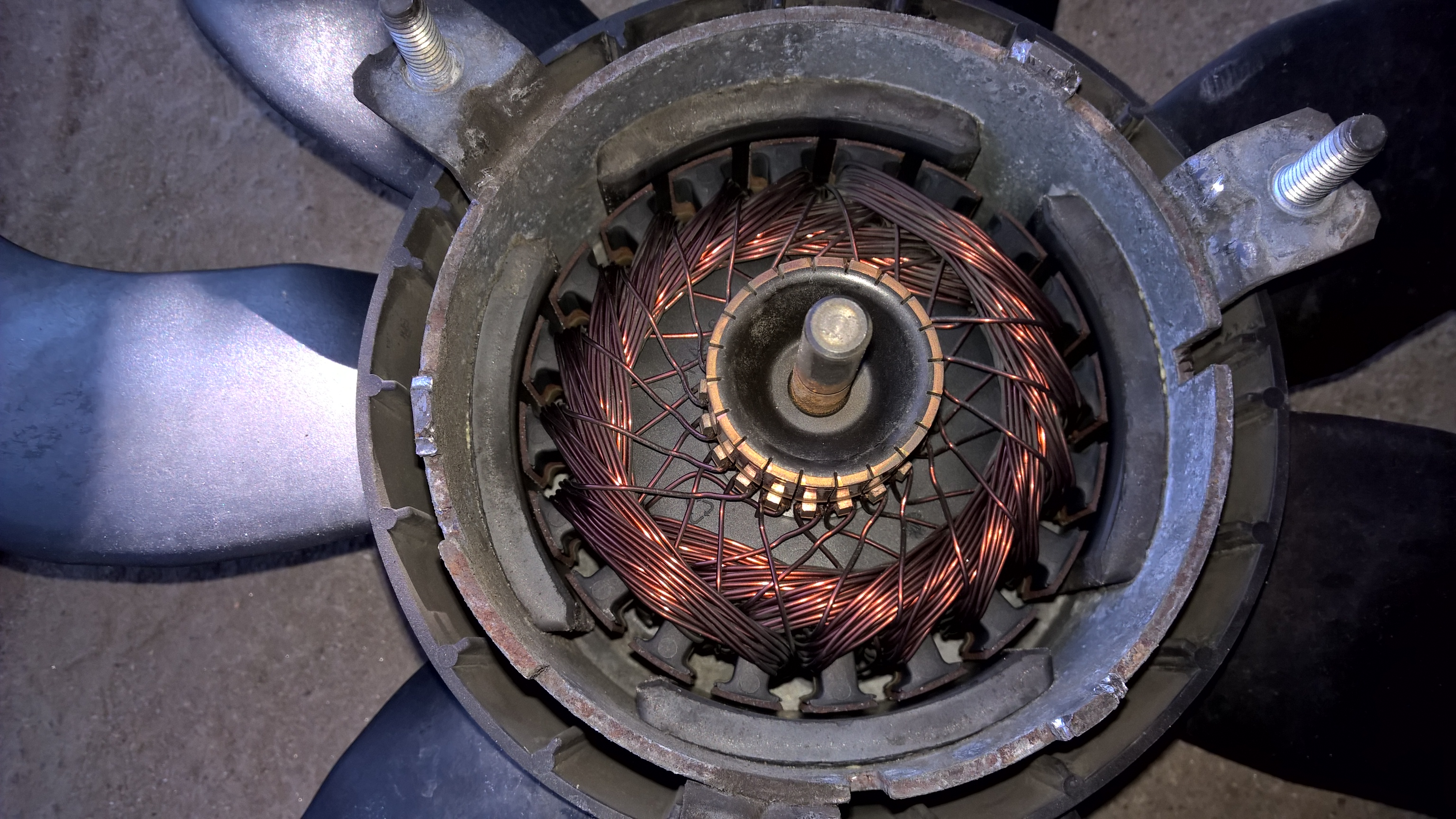

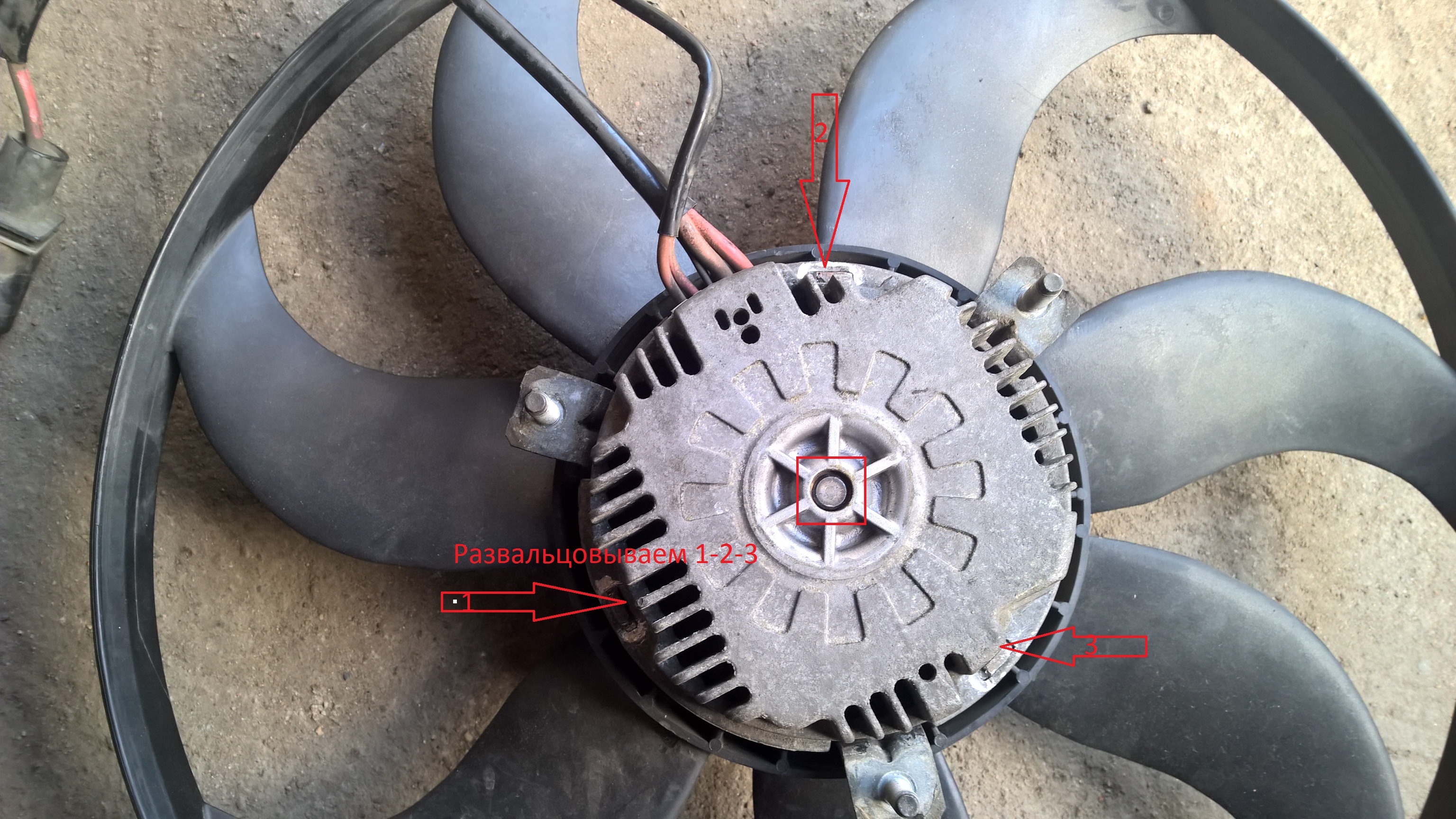

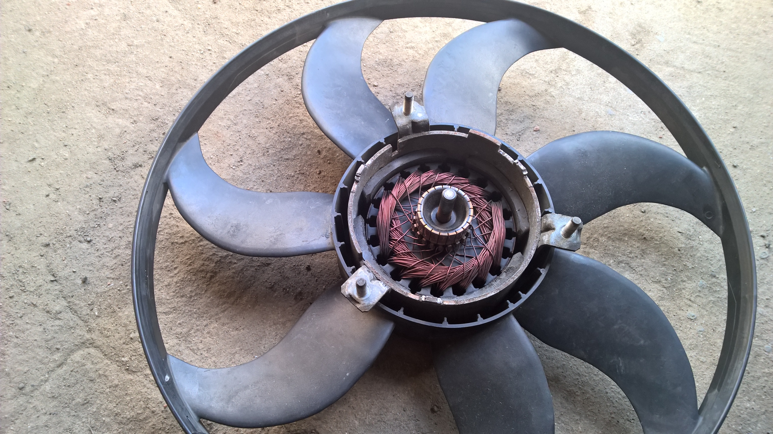

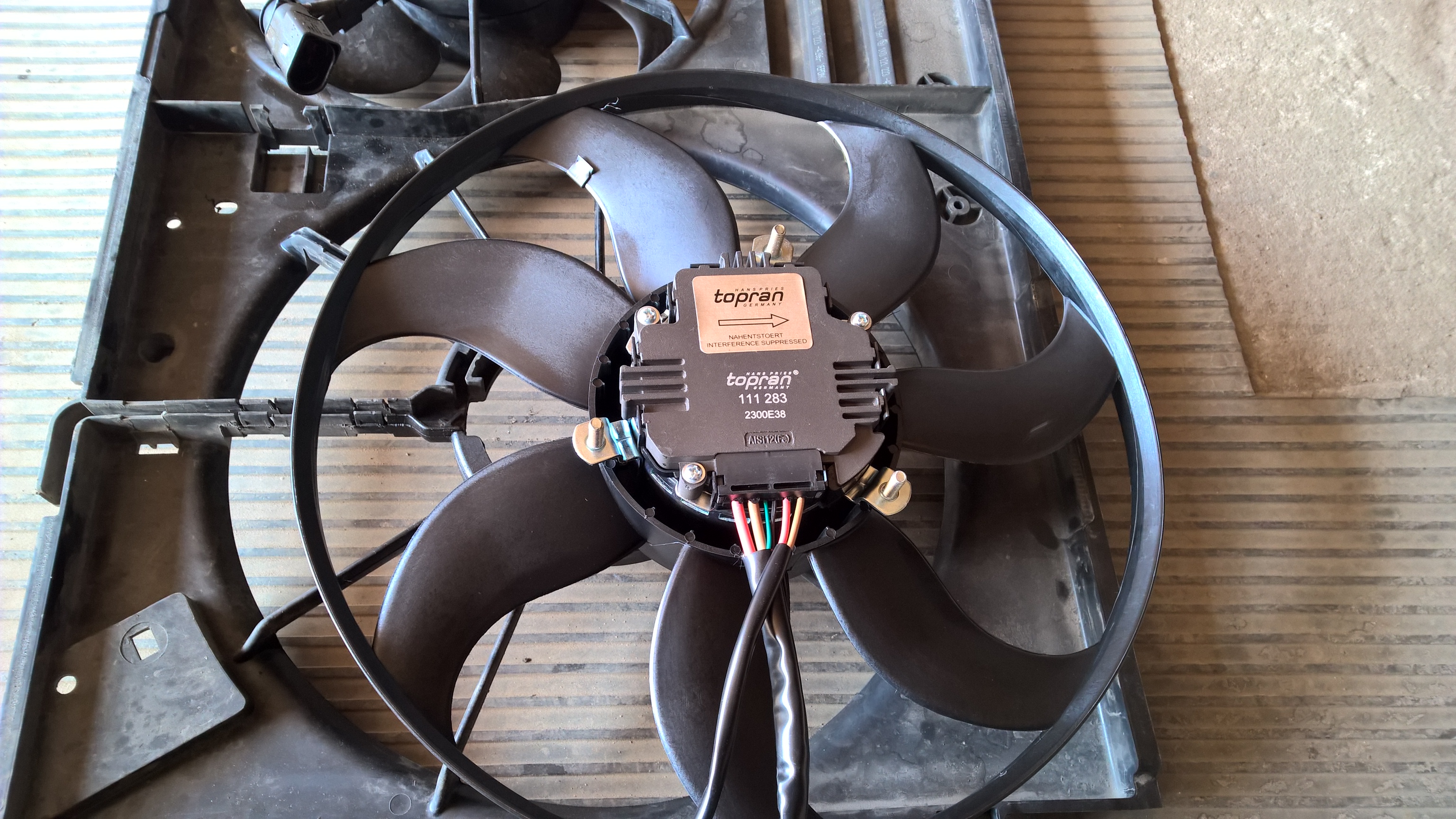

Если пошла вибрация у вента не спишите покупать новый, основной вент ОЕМ ценник от 21 кг. аналоги от 5000 но хз
Дело было так, стал еле еле подсвистывать основной вент, ну думаю через пару дней разберу почищу и смажу.
Но не тут-то было. Через два дня пошла сильная вибрация, вскрыл капот и я в ах.... вент колбасит не подтески.
Снял и что видно люфт в заднем подшипнике скольжения, после замера выработка один мм.
Разбираем вынимаем виновника и отдаем токарю.
Я заказал два, один из бронзы второй из фторопласта (сделали из капролона).
Щетки в идеале еще ходить и ходить.
Если накроется передний подшипник то вся сложность в снятие самого карлсона, без потерь вряд ли обойдется.

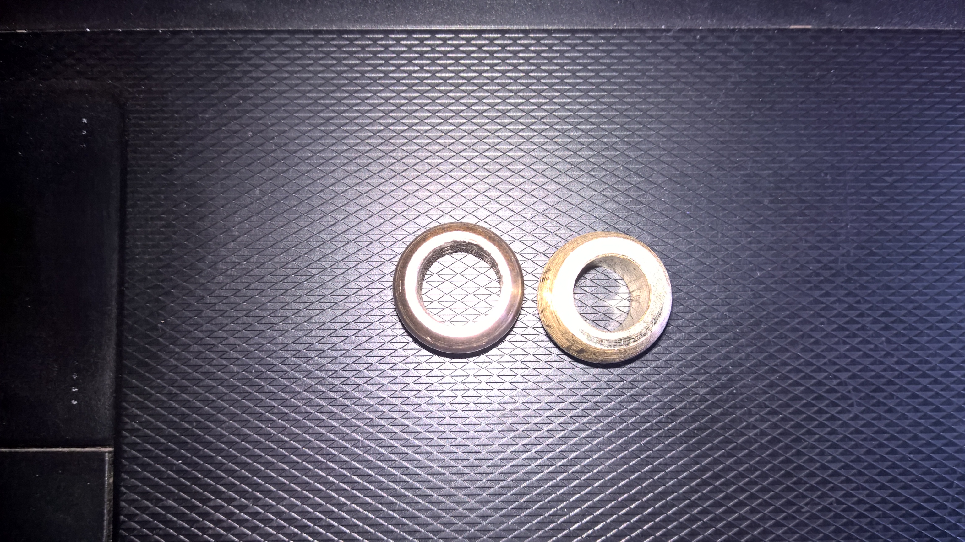

Вот виновник и новый из бронзы.

Привет, молодец однако! :D Информация полезная ;) Надо сразу поменять обе втулки (зад - перед) - как правило жди следом и вторую сторону :?

Александр332vk писал(а):Привет, молодец однако! :D Информация полезная ;) Надо сразу поменять обе втулки (зад - перед) - как правило жди следом и вторую сторону :?
Так как надо было ехать я взял аналог, пока токарь колдует.

1 Снимаем воздухан.
2 Напорный шланг на дросель.
3 Отсоединяем фишку вента
4 Откручиваем четыре торкса на диффузоре
И вынимаем оба вента.
Для ВМР никаких сервисных положений бампера и тд не надо, вынимаем в верх, на BVZ вниз.
Эльза много пишет лишнего.

если я правильно понял с сименсовским такой фокус (разобрать) не пройдет?

Сообщение Daniliv » 14 июн 2016, 16:29
Как раз Siemen я и вскрыл.

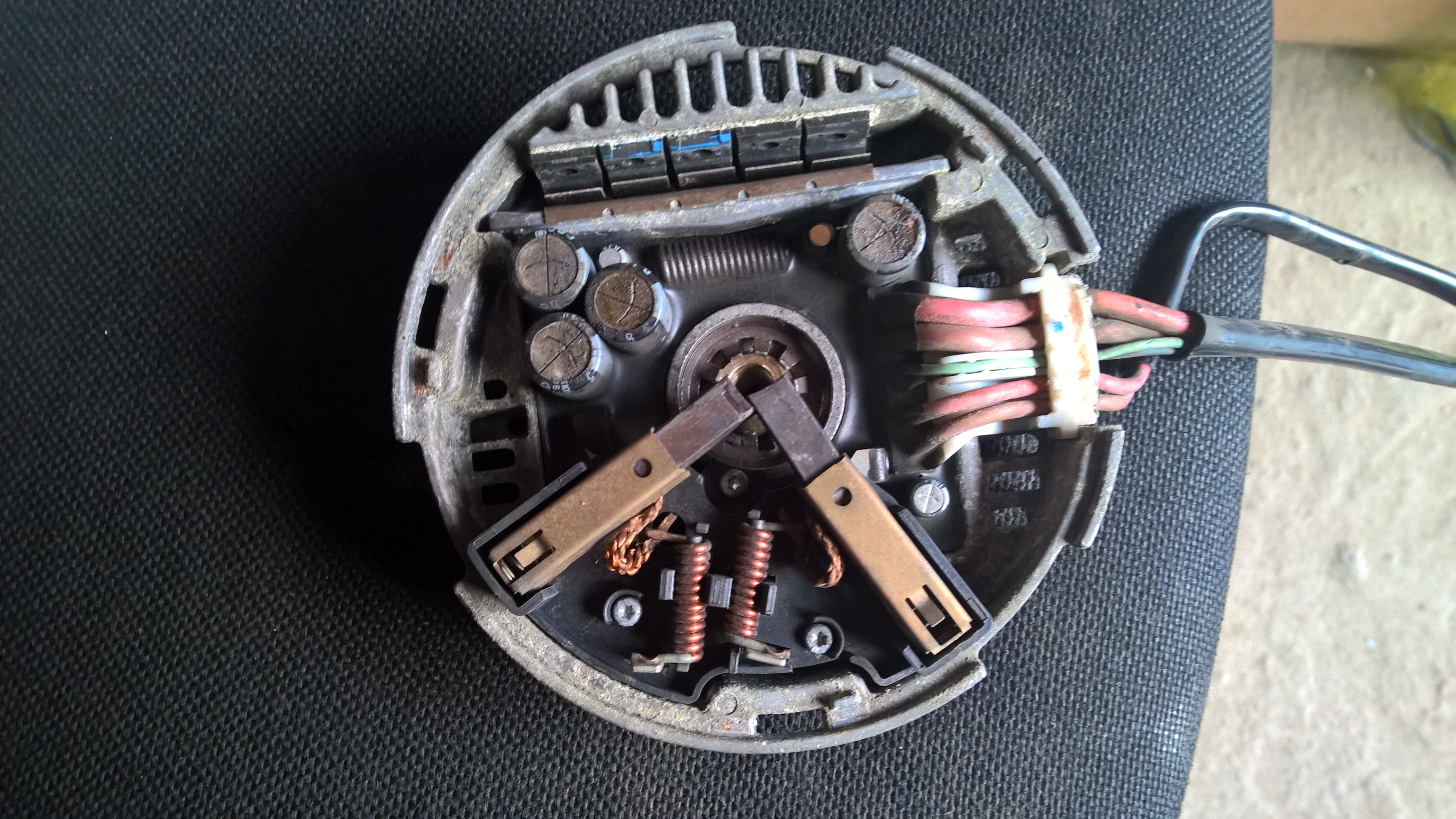

Сообщение Осtап » 14 июн 2016, 17:43
После развальцевания, как восстановил крепление?
Запутался, это 1 или 2 ремонтировался?
Что то не пойму, где блок управления? Или те 4 резистора в компаунде и есть оный?

Сообщение Daniliv » 14 июн 2016, 21:22
Еще не собирал, но нечего сложного там нет.
Основной первый на фотке все видно, пять ключей, четыре плюс три малых кондера и тд и есть блок управления.
