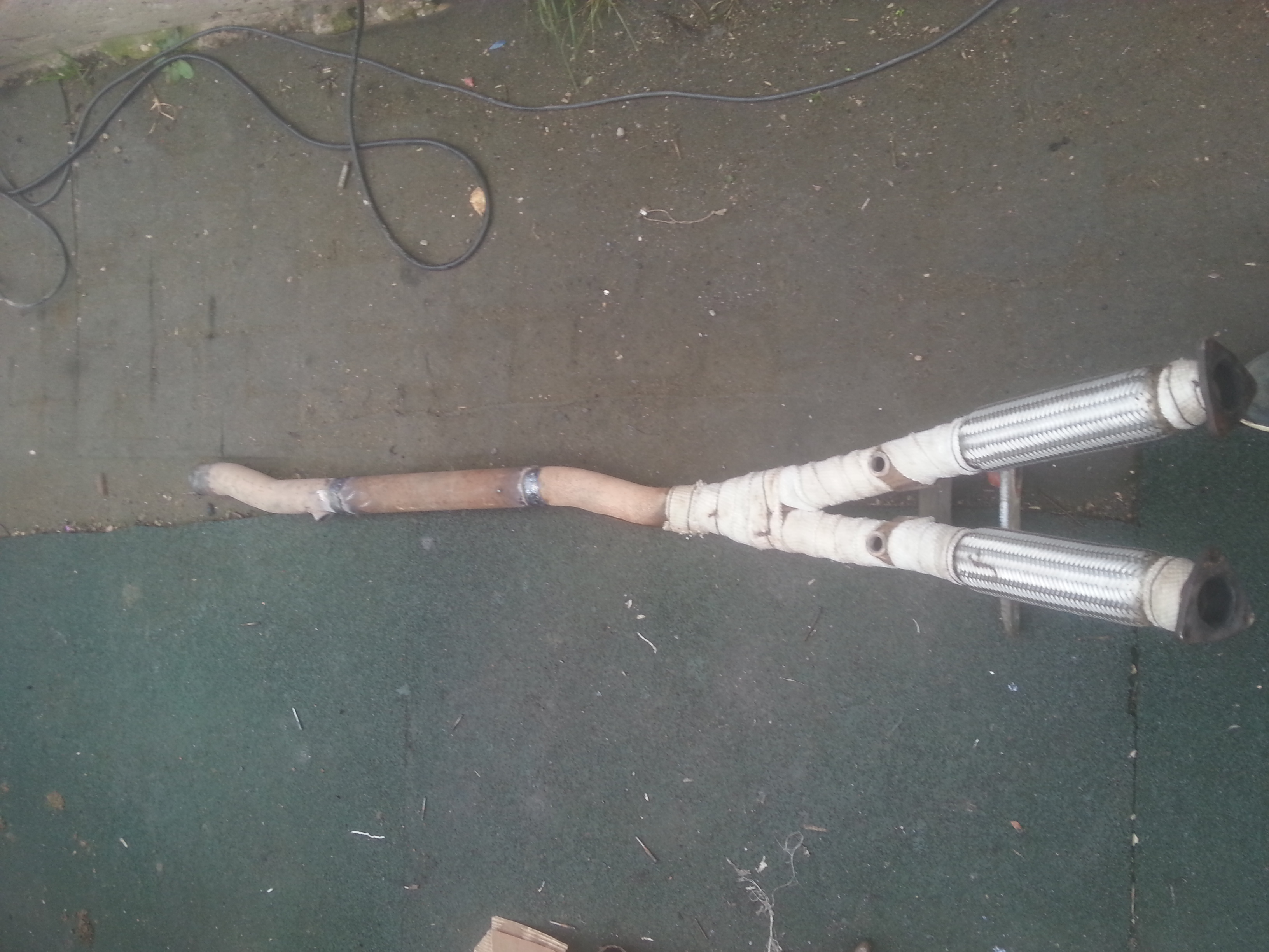

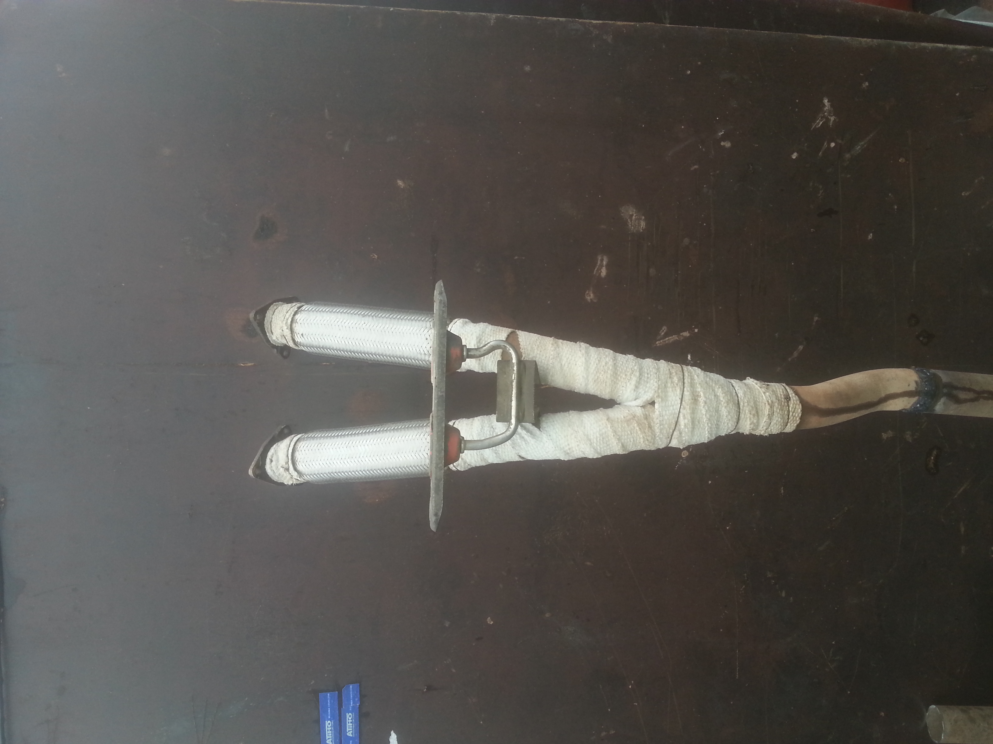

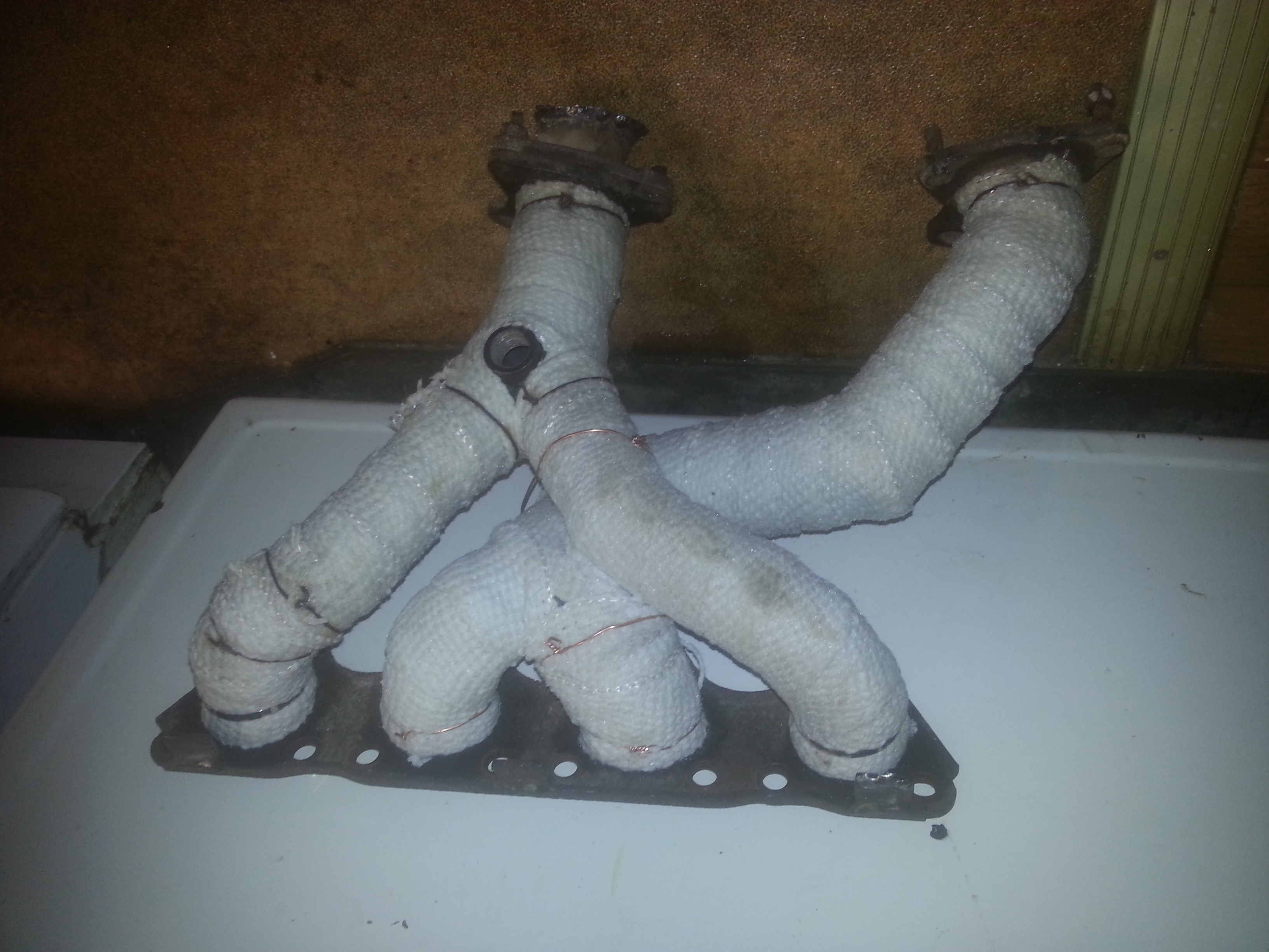

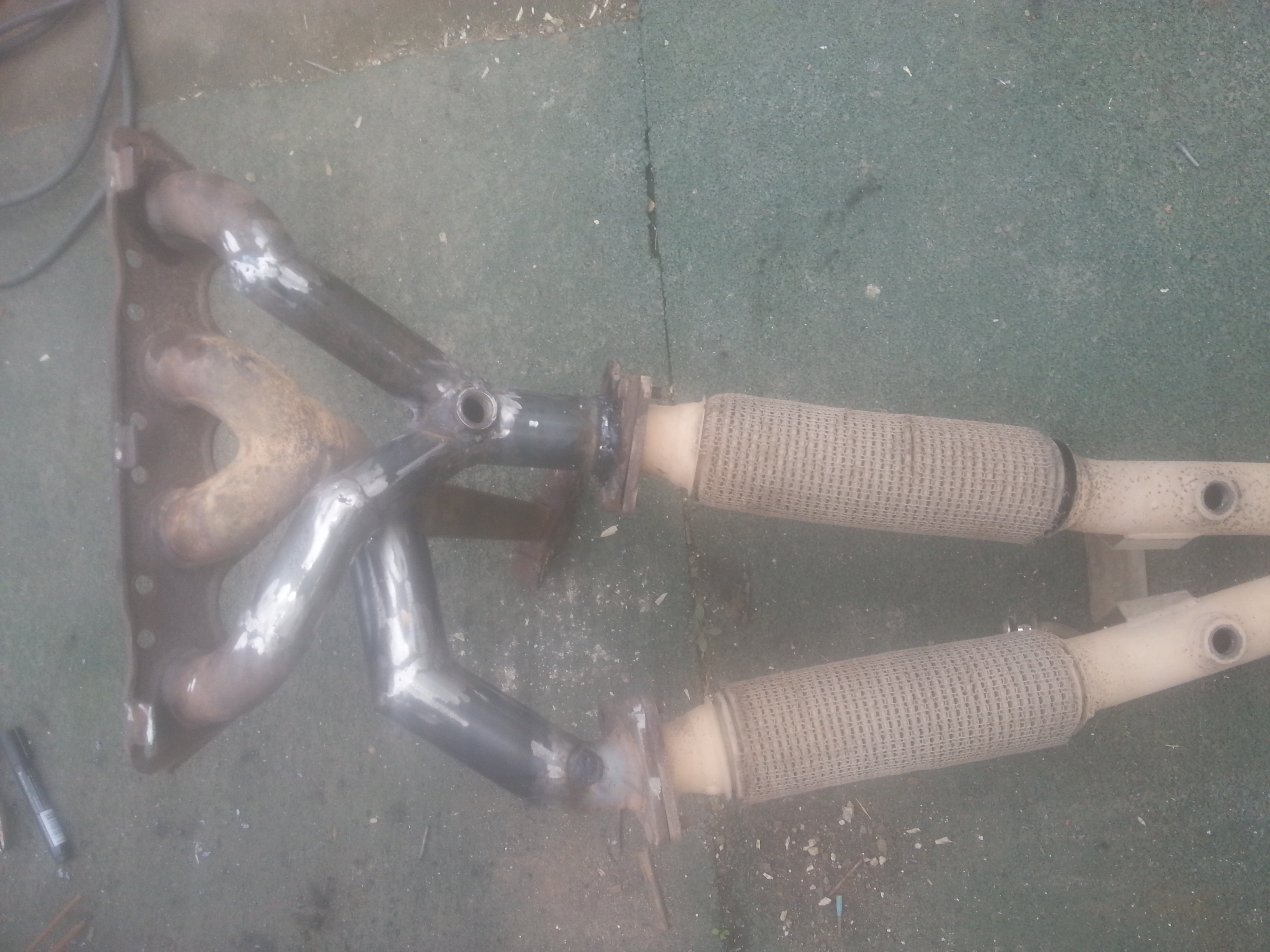

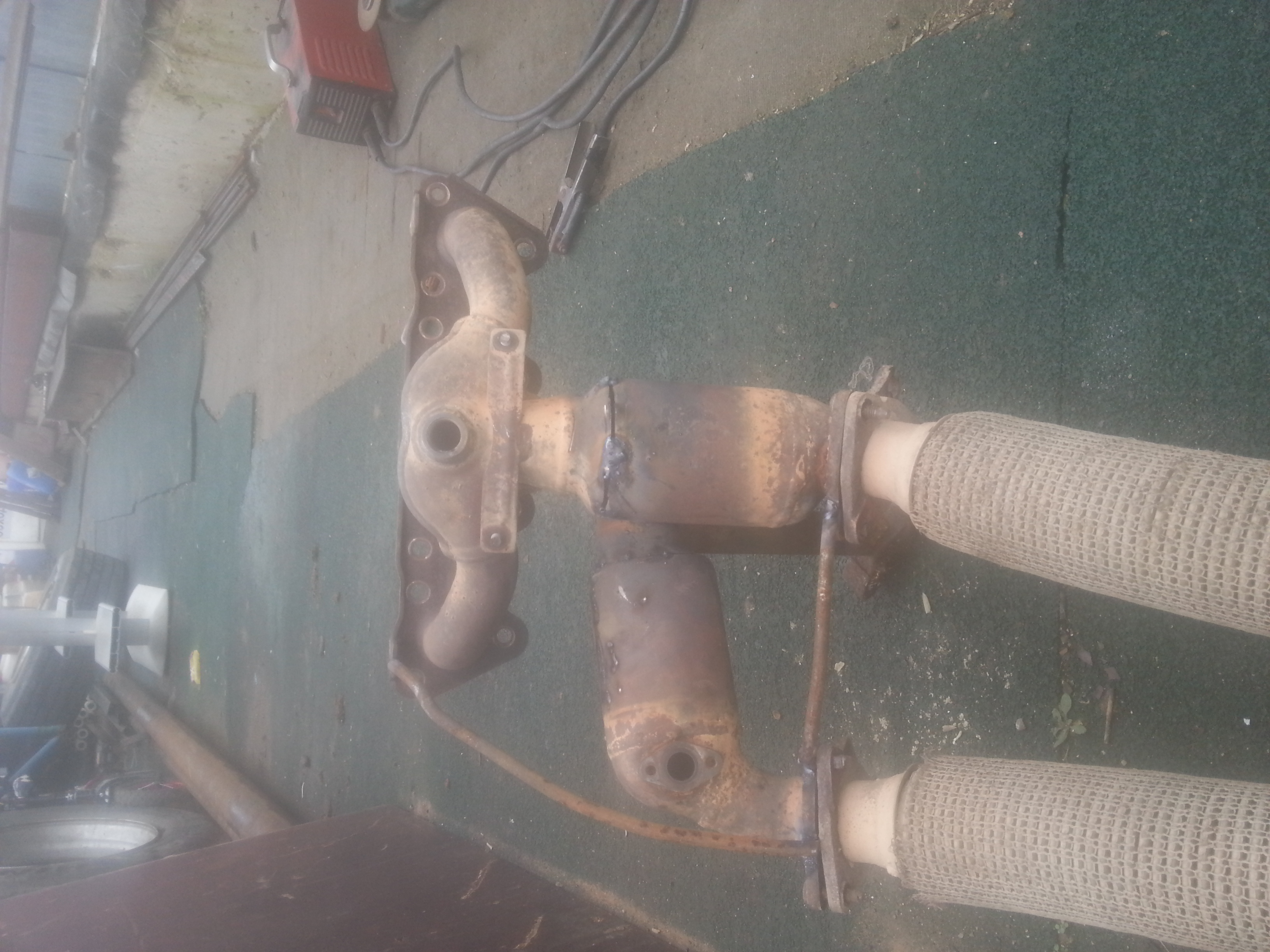

Забился катализатор 2 и 3 цилиндра ,решил переварить весь выхлоп.

Ошибок по лямбдам нет,сам незнаю почему прошел уже пару тысяч после ремона полет нормальный

У меня в резонаторе еще перегородка оторвана внутри,стоит от неё дребезг.звук стал чуть чуть давить басом до1.5 тыс.оборотов,на днях переварю сделаю отчет.ну и запах бензина на прогреве на улице появился,пропала детонация.температура под капотом сталана много ниже,и на низах повеселее чуть.а самое главное расход с 25 литров до 15-17 упал по городу.

Сообщение Motorsport » 19 окт 2016, 19:44
через егр выхлопные газы летят во впуск в огромном количестве,большой расход,падает максимальная скорость т.е. раньше 220-230 разгонялся без проблем то с забитым катом 150-160 и больше не едет.

Сообщение 1gdm » 19 окт 2016, 22:07
На фото видно,что оставлены отверстия под лямбды. Что там стоит? Заглушки или подключенные обманки?
15/17 литров-большой расход для fsi... Нужна диагностика ,в первую очередь-по блоку двигателя.

Сообщение Motorsport » 19 окт 2016, 22:29
ни заглушек,ни обманок не ставил потому что первая лямбда широкополосная и она смесь корректирует.я вобще готовился к ошибкам и искал контору где отлючить последние 3 лямбды,егр,и вихревые.
