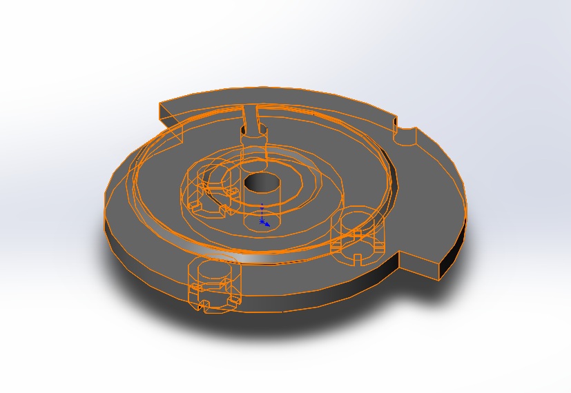

Всем привет! Не сидится мне на месте, в пассике на сегодняшний день все исправно, кроме механизма электрорегулировки поясничного подпора. Поиски деталей для него не увенчались успехом и было решено начать разработку и изготовление необходимого.
На сегодняшний день разобрано две сидухи с двух машин. Фотоотчет по разборке есть тут viewtopic.php?f=54&t=7079&hilit=%D0%BF%D0%BE%D0%B4%D0%BF%D0%BE%D1%80%D0%B0
Спасибо Яуген за отчет, далее добавлю еще фото в разбор, но уже в своей теме.

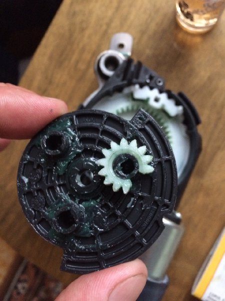

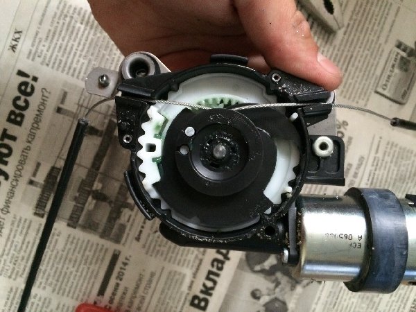

Выявлено что поломка связана с разрушением планетарного редуктора того самого механизма.
А именно, от высоких нагрузок разрушаются шестерни и площадка на которую наматывается трос.

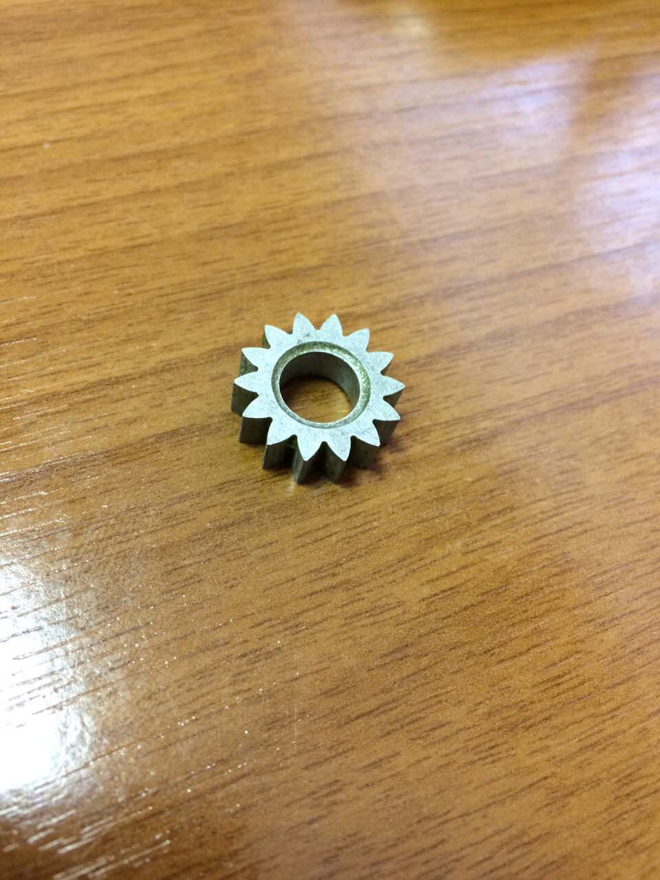

Уже есть опытный образец шестерни, но без целой платформы испытания не состоятся.

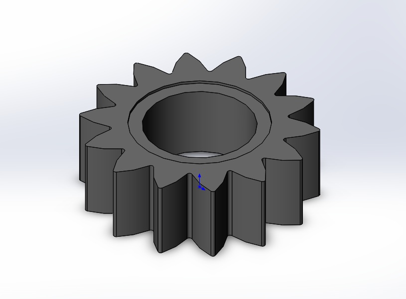

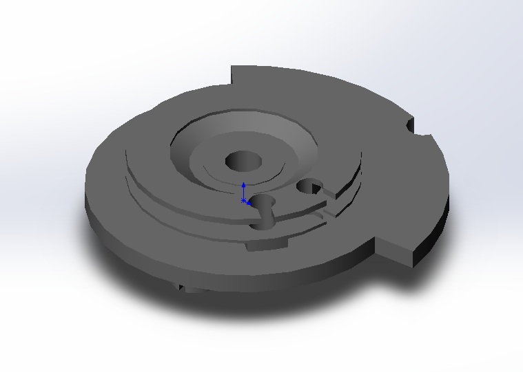

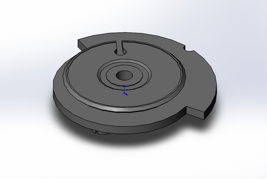

Были сделаны модели всех деталей, в ближайшее время начнутся пробы изготовления и последующие испытания.
Готовая шестерня.
Сломанная площадка под два троса
Сломанная шестерня на площадке. Площадка с виду целая, но она также искривилась.
Платформа для двух тросиков. Деталь от редуктора, который поднимает и опускает поясничку вверх и вниз
Платформа для одного тросика. Деталь от редуктора, который сжимает пластину подпора.

Daniliv писал(а):Жень молодца :D , только во сколько все, это удовольствие встанет???
Пока рано говорить о ценах, но в любом случае очень дорогие детали и мне не нужны.
