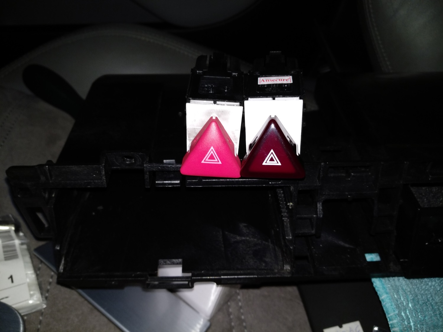

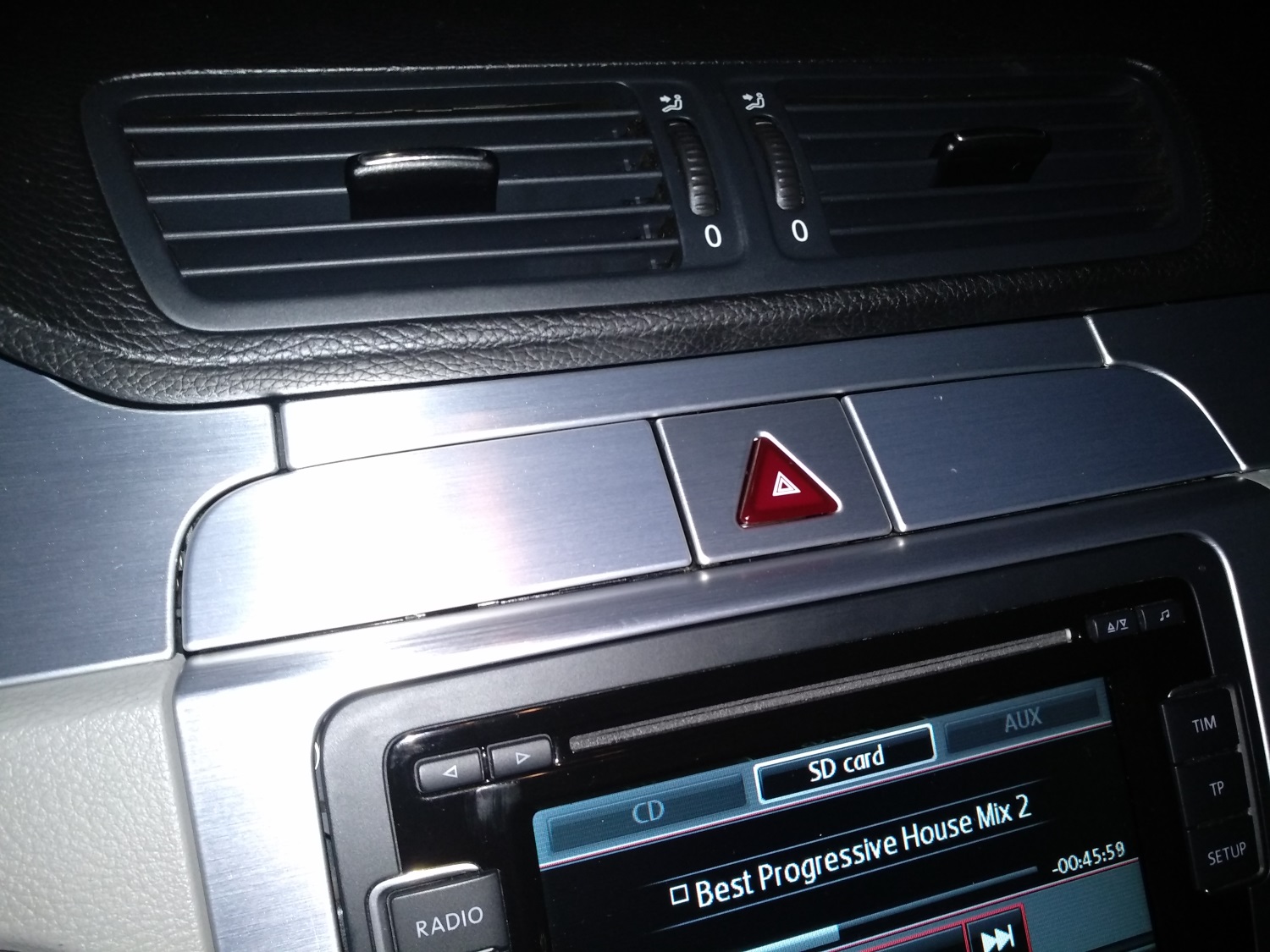

Приглянулась тонированная Опасности Предупреждение flash кнопочный переключатель для Фольксваген Passat B6.

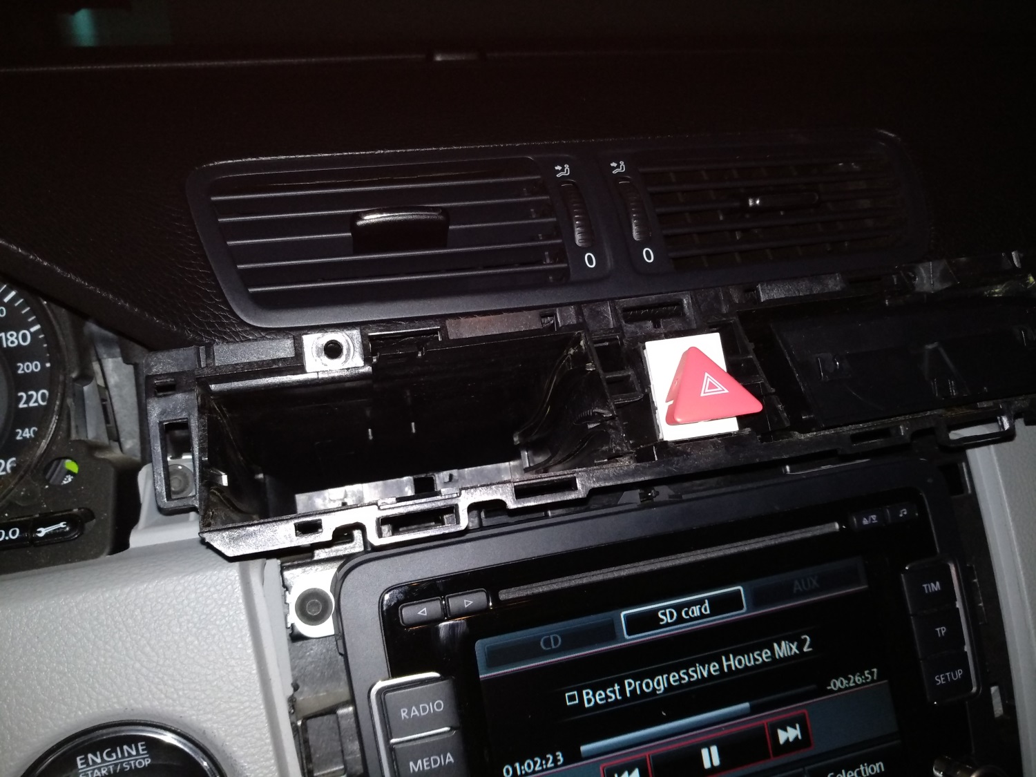

- Аккуратно сбоку поддеваем декор самой кнопки аварийки, он не совсем очевидно выходит, скорее под углом, сначала низ, потом уже верхние защёлки
- Снимаем верхнюю тонкую планочку, три защёлки, они скрывают два винта, которые необходимо выкрутить

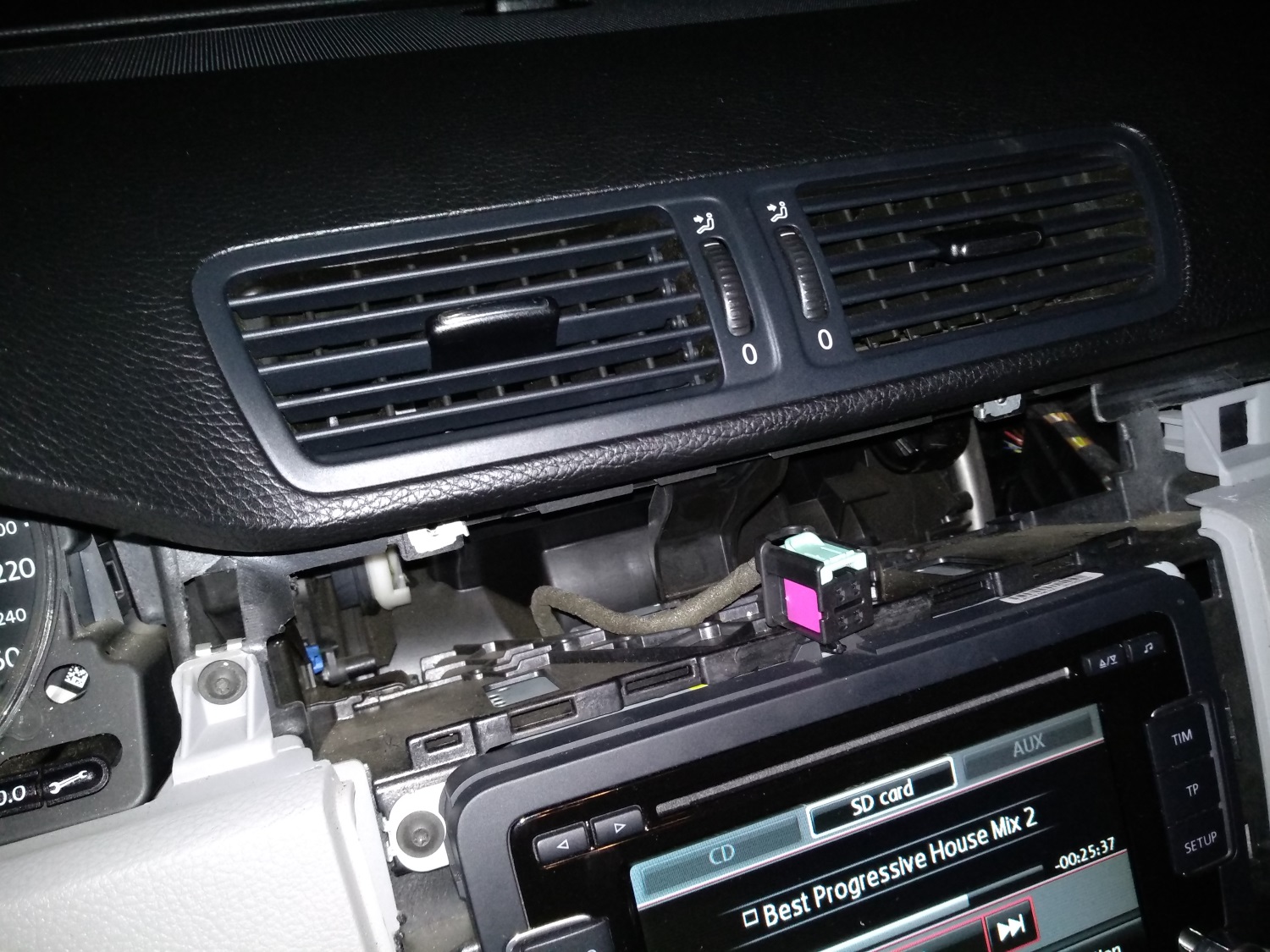

- Для того, что бы полностью вытащить отсек с ящичками, необходимо будет снять декор приборной панели и пассажирскую сторону. Декор панели приборов полностью на защёлках, поддеваем его сбоку и постепенно выщёлкиваем.

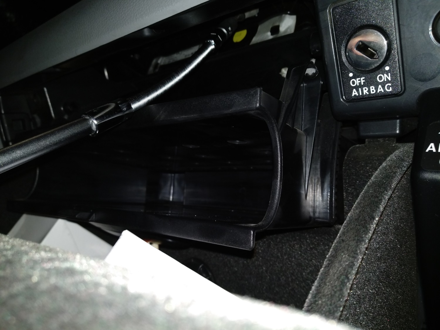

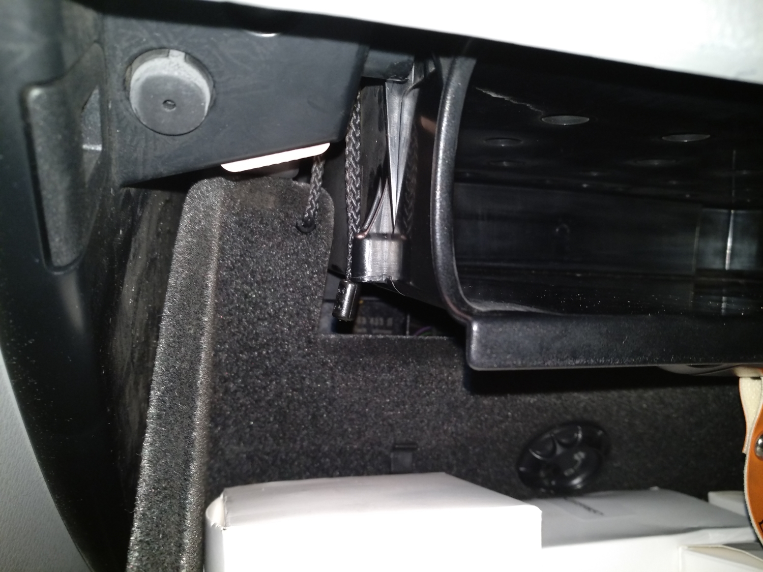

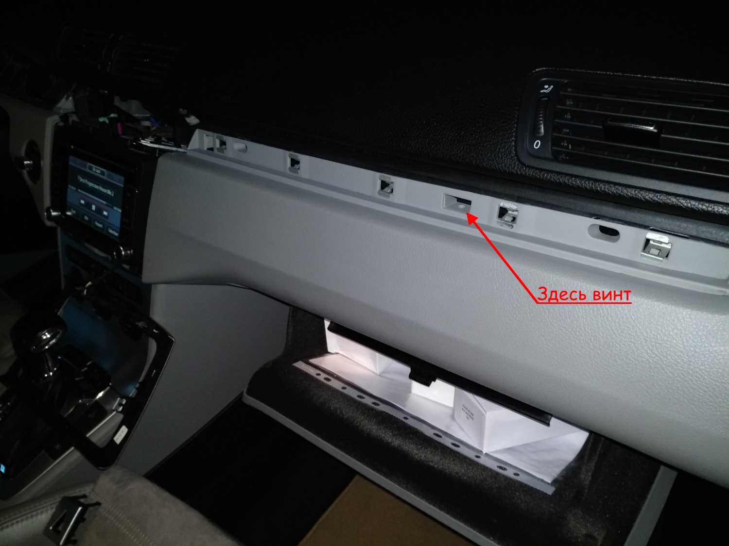

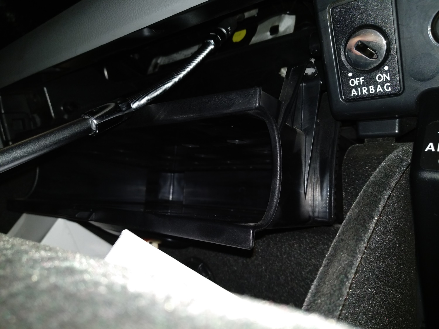

- Пассажирскую "линейку" помимо защёлок удерживает винт с внутренней части торпеды. Для того, что бы его открутить, необходимо открыть бардачок, затем над ним отсек для хранения документации автомобиля. С левой стороны данный отсек ограничивает верёвка. Опускаем её вниз и вытаскиваем сбоку

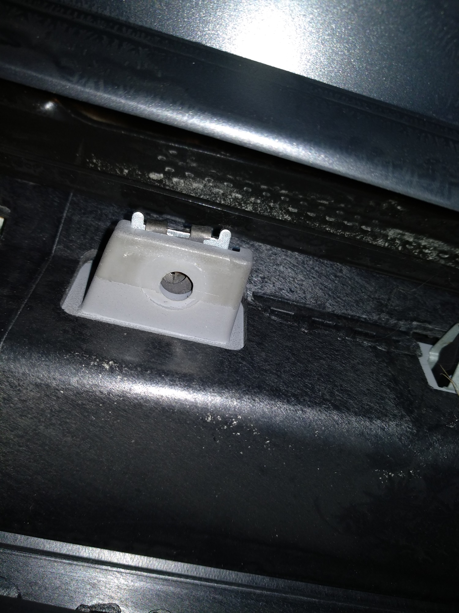

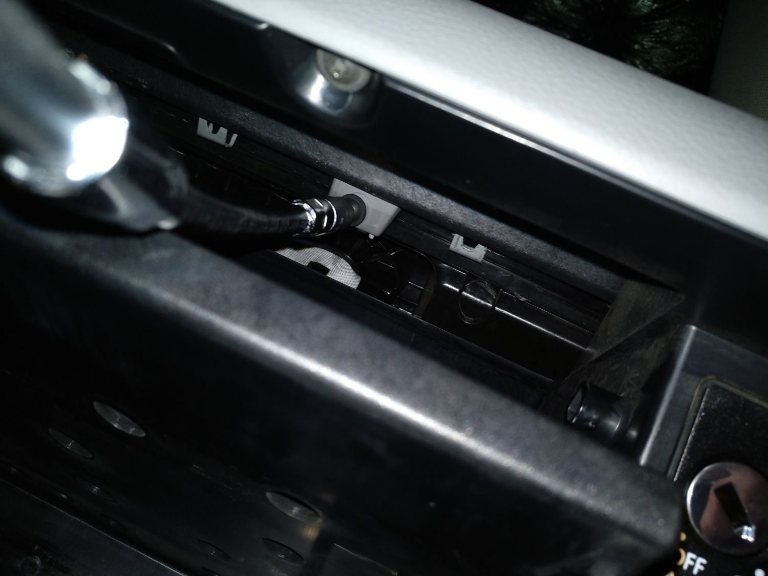

- Без лишних усилий сдавливаем нишу с любой стороны и со скрежетом опускаем вниз сначала одну сторону, потом аккуратно другую. Теперь у вас появился доступ к винту, который крепит декор (на фото ниже он правда уже выкручен)
- Для того, что бы его открутить, удобней всего использовать гибкий удлинитель, если таковой имеется в инструментальном наборе. Выкручиваем его.
- Теперь спокойно можете снимать пассажирский декор

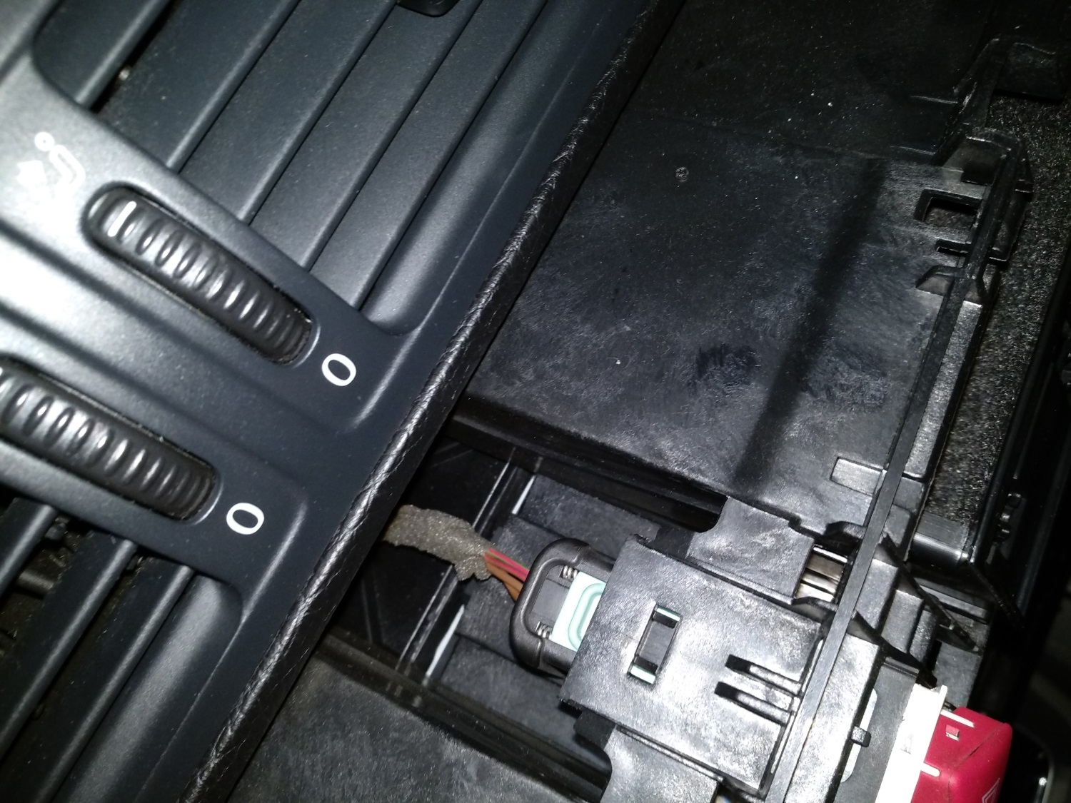

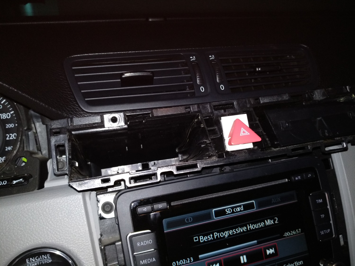

- Если ранее винты крепления отсека с ящичками были выкручены, теперь получится немного вытащить отсек, но будет мешать проводка кнопки, оттягиваем зелёный язычок в сторону торпеды и снимаем контакт

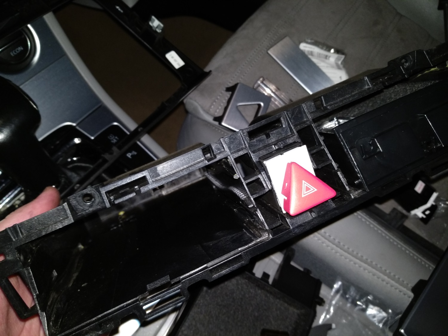

- После чего беспрепятственно вынимаем всю конструкцию вместе с гостем программы - кнопкой аварийной сигнализации
- Разводим фиксаторы крепления кнопки и продавливаем её внутрь конструкции. Всё, она у нас в руках. Во многих других авто, по всей видимости, этот пункт должен идти каким-нибудь 3-4, но в случае VAG, он 13-14-й :)
- Вставляем новую кнопку и аккуратно собираем всё ровно в обратном порядке. При Не должной сноровке винт крепления пасс. декора совершенно спокойно закручивается обратно, ничего сложного нет.

К слову сказать, а так же в силу того, что за один присест не вложить более 10-ти изображений к посту, что обновлённый вариант добавляет шарму к общему виду, смотрится приятней как днём, так и ночью.

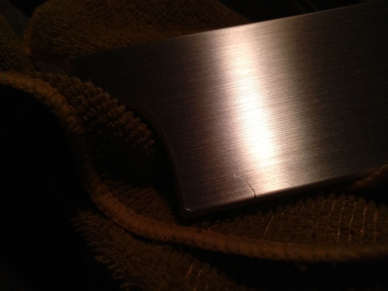

И самое-самое обидное в этой истории, что одно неверное движение отвёрткой оставило след на алюминиевом декоре пассажирской стороны, не зря так много раз упоминал слово 'аккуратнее'
