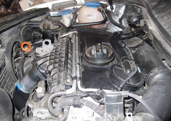

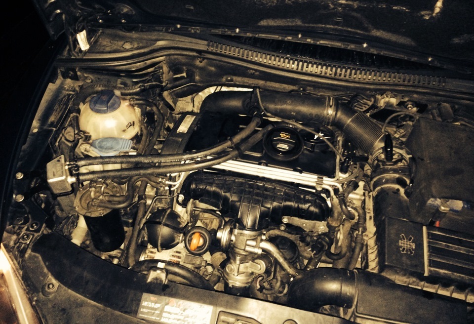

Со временем начало надоедать что масло из ВКГ попадает во впуск засирая весь впускной трубопровод, холодную часть турбины, интеркулер и впускной коллектор. Стандартный заводской маслоуловитель со своей задачей однозначно не справляется.
Начались поиски как отсечь масло от воздуха в трубке ВКГ.
Эксперименты со сверлением дыр в крышке маслоотделителя (к примеру так https://www.drive2.ru/l/468245719459824492) лично мне ощутимого результата не принесли, после чего появилась мысль с установкой левого дополнительного маслоуловителя.
9/10 нестандартных маслоуловителей на 2.0 tdi выглядят так
на фото всё замечательно кроме внешнего вида (закроется ли хозяйство пластиковой крышкой) и собственно с осознанием момента что периодически придётся лазить в баночку с целью слить масляные анализы. У того кто сам ковыряется под капотом появится вопрос чем закреплены шланги и как теперь снять крышку ГРМ ничего при этом не разломав.
В общем всё не то!

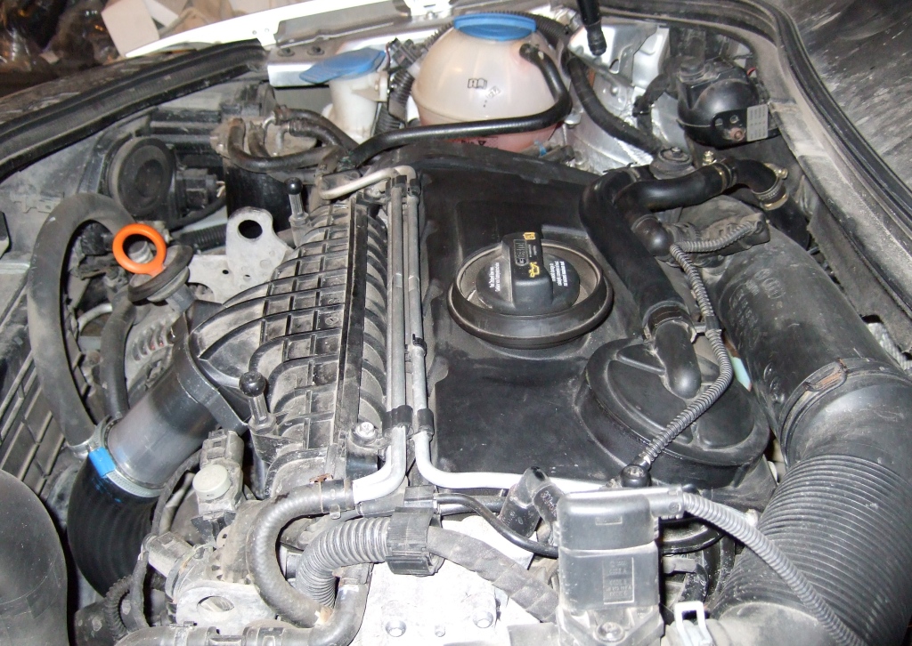

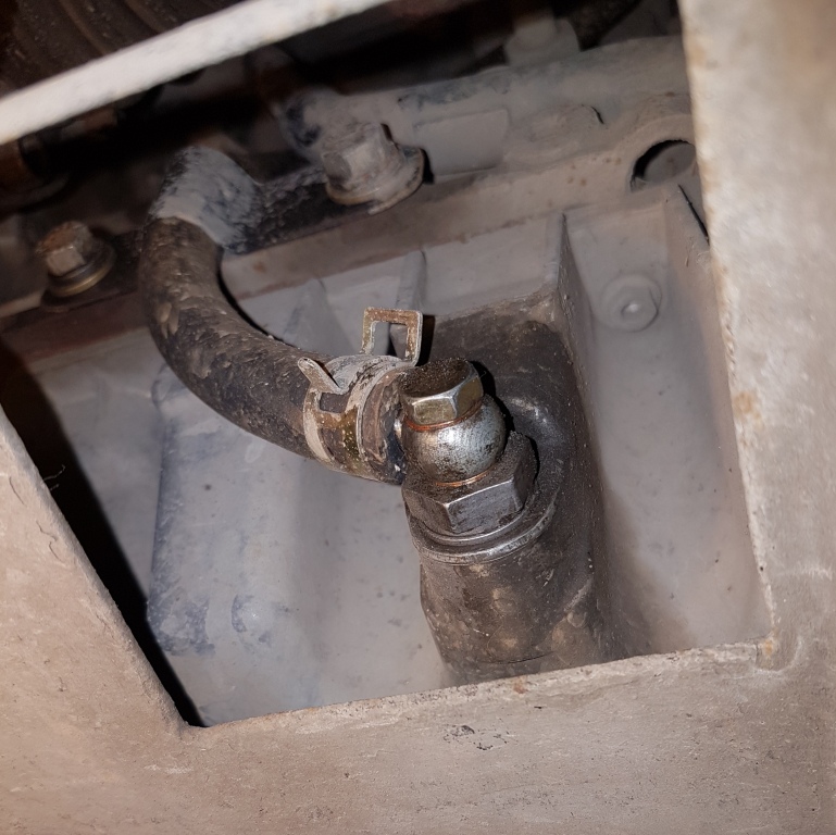

Себе сделал так:

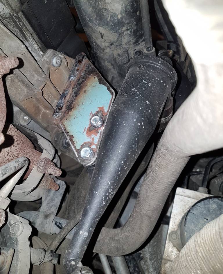

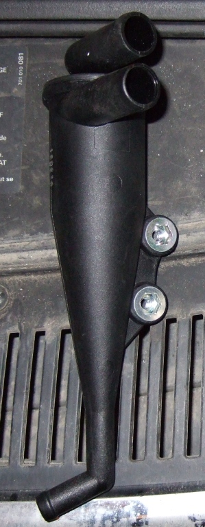

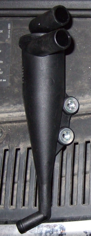

были приобретены/найдены:
заводской маслоотделитель от 4.4 БМВ

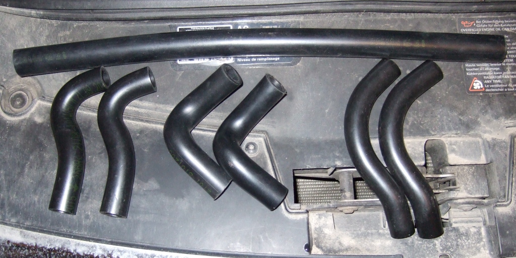

патрубки от классики Жигулей

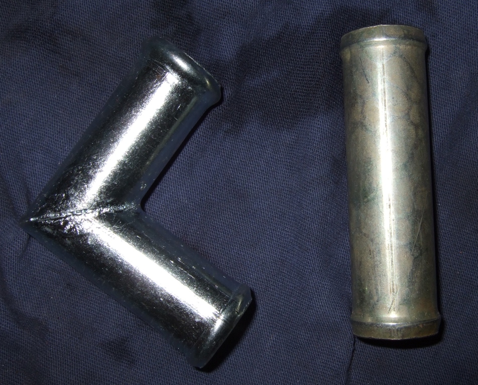

штуцера по неск-ко шт. каждого
90° переход (подходит с короба воздушного фильтра)

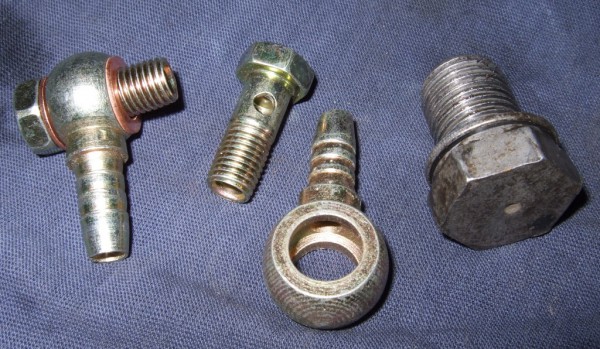

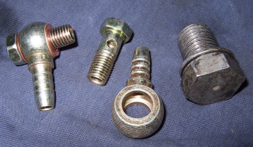

болт банжо на "8" с ответной частью который теперь вкручен в сливную пробку

БМВ-шный отделитель гидроциклонного типа. В любом случае эффективней стандартного.
С ним пошёл на рынок/в магазин и подобрал уже кривые заводские патрубки (подошли от классики Жигулей).
Штуцера подбирал под шланги (можно воткнуть даже пластмассовые садовые)

Под болт Банжо в сливной пробке на токарном станке просверлена и нарезана сквозная резьба соответствующая резьбе самого болта (можно просверлить и дрелью, важно чтоб строго сосно иначе будет течь).

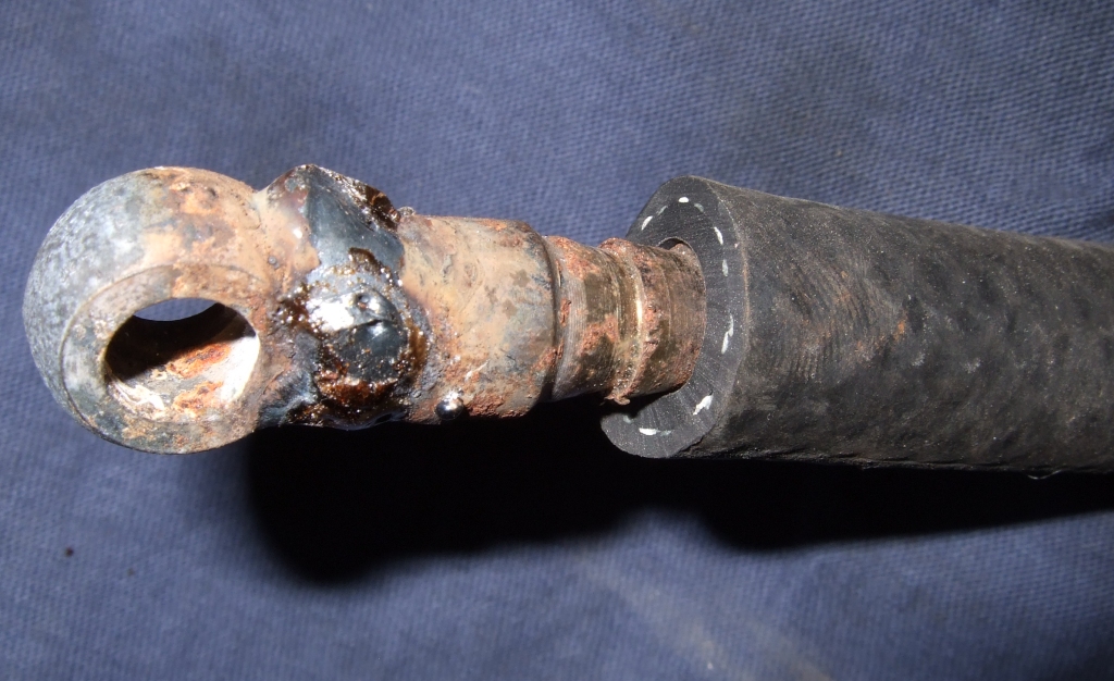

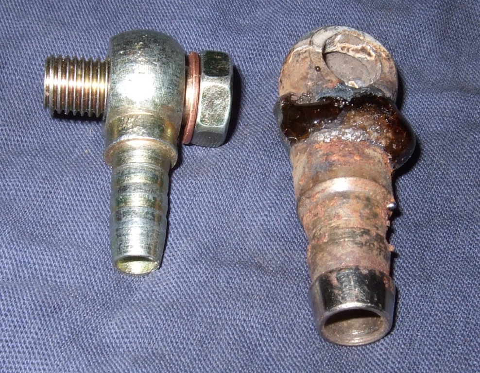

в процессе сборки выяснилось что слив масла с маслоотделителя и шланг под один размер а выход болта банжо существенно меньше по диаметру.
Подбирать банжо большего диаметра (более 10мм) неосуществимо т.к. сама сливная пробка на 14мм
Почесав затылок взял магнит, пошёл туда где продают запчасти на пневмоинструмент (комрессора, шланги, переходы) и нашёл нужного диаметра фитинг под мой шланг (цена ему 20 р.). Магнитом проверил что это сталь; болт банжо так же стальной несмотря на свой внешний вид. Короче обрезал фитинг наставил его на слив банжо и тупо обварил электродуговой сваркой. Ещё блин "тройкой" и УОНИ.
Первый блин вышел комом и сразу после обварки выглядел как на фото
Второй сделал аккуратней, и после обточки на вид как заводская деталь.
Результат - штуцер наваренный на штуцер
Лучше всего отнести эту мелочёвку толковому аргонщику, объяснить что нужно аккуратно обварить штуцера, дать ему на пиво, после чего нормальный сварщик сделает всё в лучшем виде. + в том что после аргона получится практически чистовой аккуратный вариант изделия
банжо с наваренным штуцером
страшновато выглядит если варить электродом

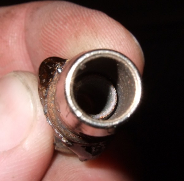

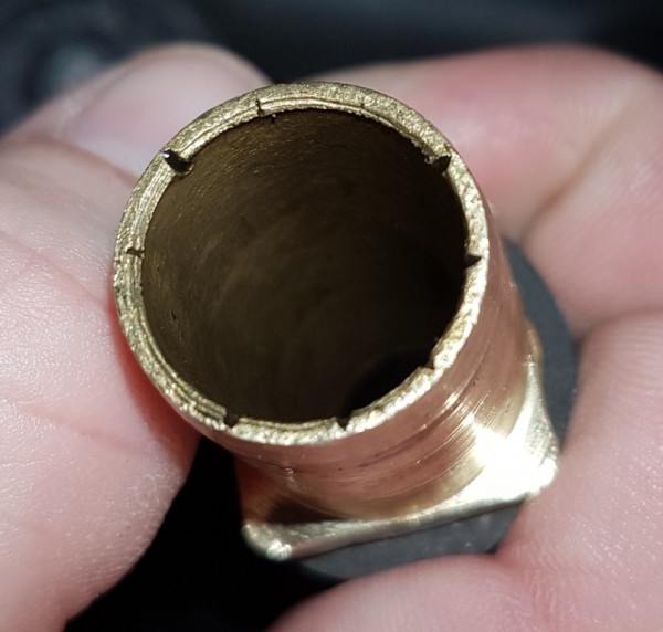

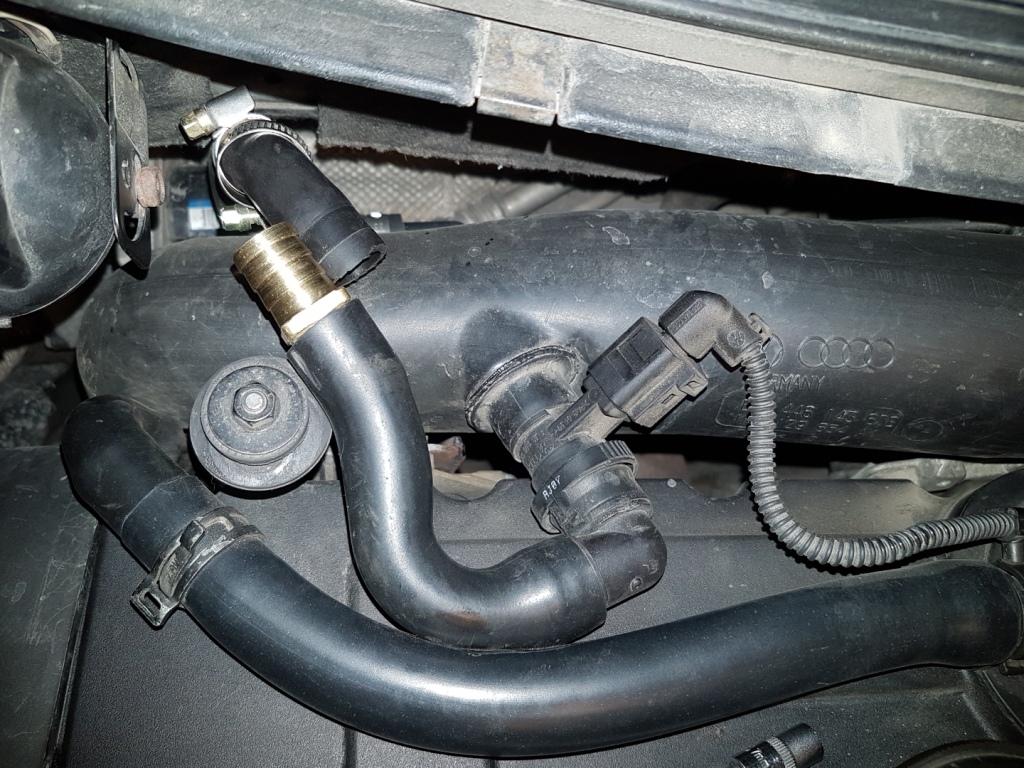

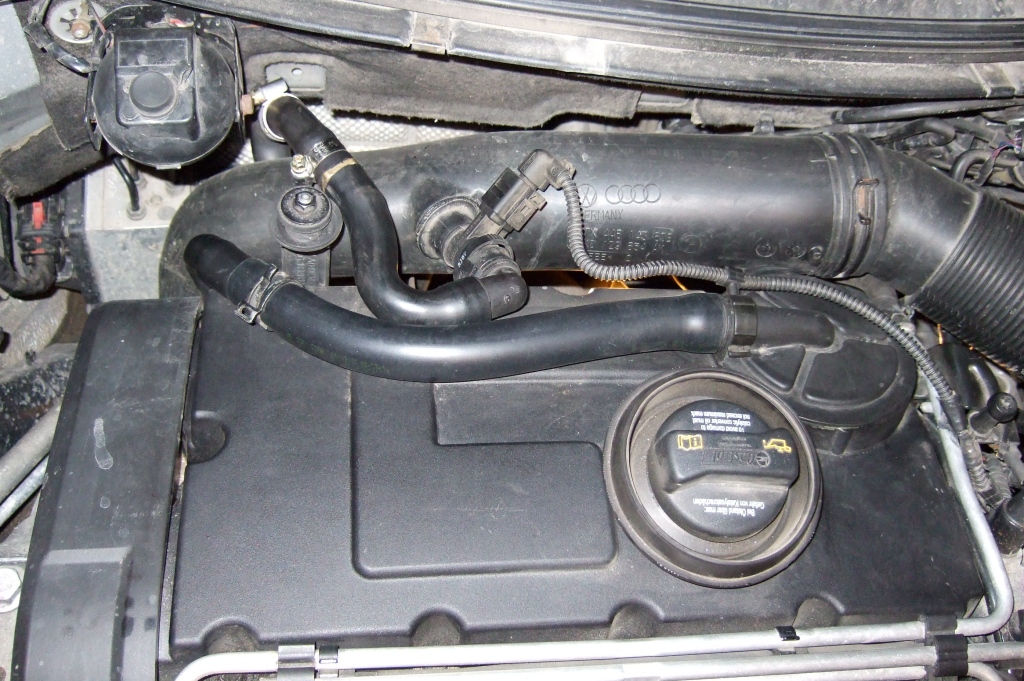

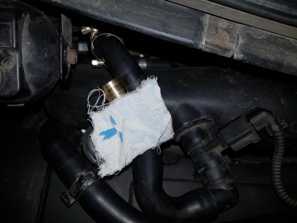

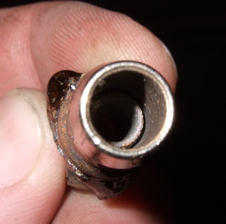

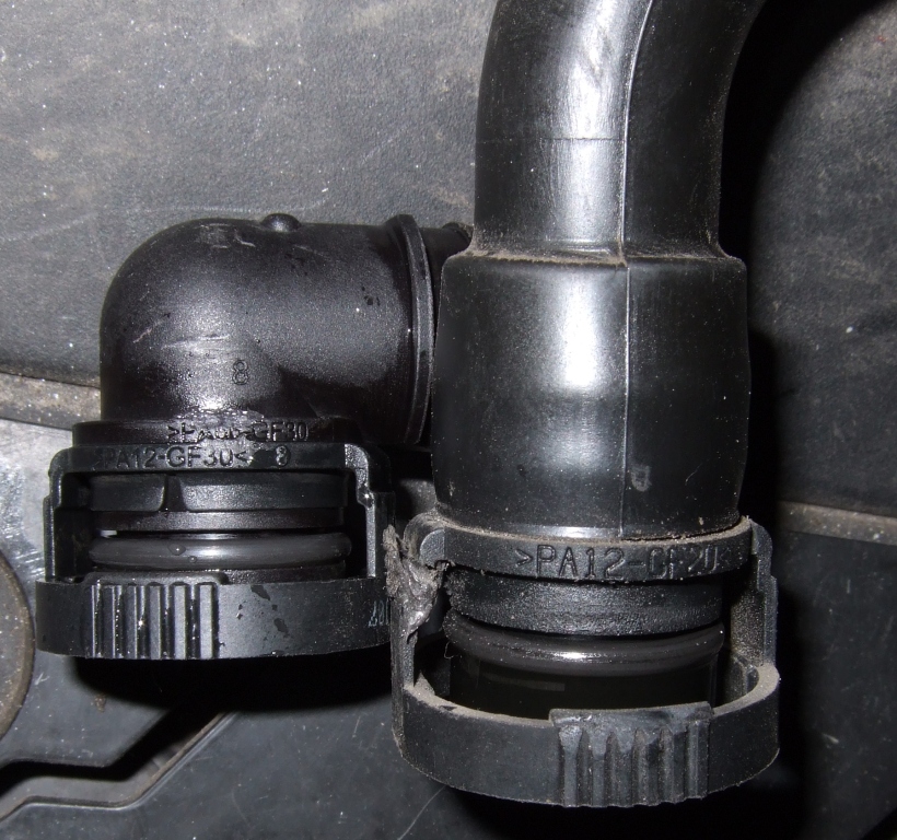

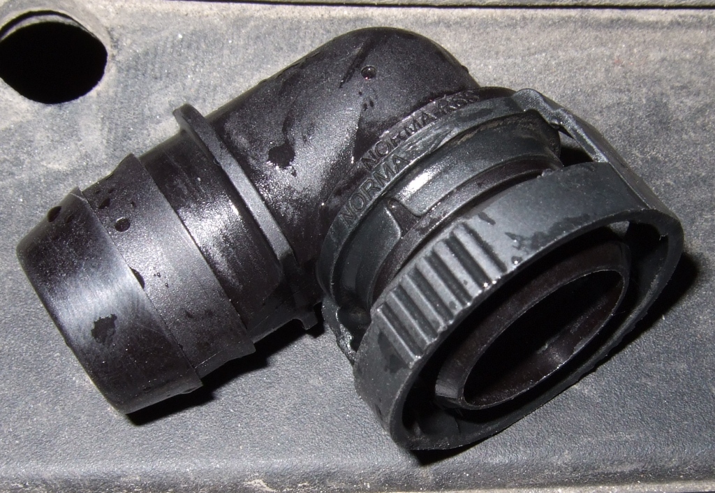

Результат:
проехал 4 тыс.км. Разъединил шланг ВКГ на впускной трубопровод. Масла внутри не обнаружил т.е. колхоз работает лучше оригинала.
Важно ставить маслоотделитель и прокладывать шланги так чтоб они были подальше от горячих частей мотора
входной патрубок
изнутри без следов масла
протёр штуцер тряпкой - сухой
oowoo

Сообщение oowoo » 19 апр 2018, 06:44
Александр332vk писал(а):Конечно система не плохая, а вот номерок маслоотделителя от БМВ нет случайно? И еще, не совсем понятно, слив масла с отделителя ? Понятно в поддон, а что за штуцер там....или не на всей он есть?

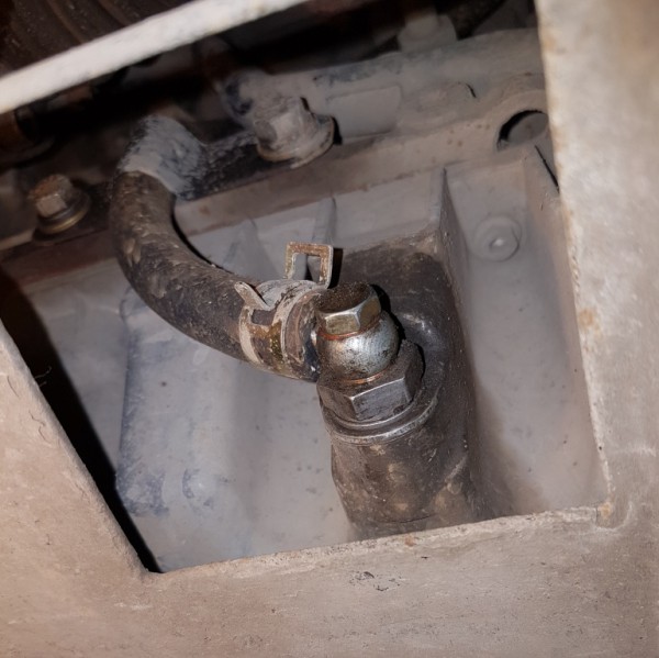

слив масла с маслоотделителя через шланг в болт банжо а оттуда напрямую в картер.
Номер маслоотделителя BMW 11 15 1 705 237 Покупал 2 года назад за ~1600р.

morpeh писал(а):Не произойдёт. У oowoo маслоотделитель поставлен так, что к нему от коллектора тепло будет идти.
маслоотделитель установлен за 2-м цилилиндром если смотреть на мотор слева при открытом капоте. Верхняя часть маслоотделителя = высоте ГБЦ. Стоит так чтоб и от турбины подальше, и кузова не касался когда мотор в подкапотном будет кивать вперёд-назад при педалировании. Сливная трубка с отделителя проложена таким образом чтоб масло сливалось самостоятельно (т.е. в сливе нет возвышений) + она аккуратно обёрнута вокруг холодной части турбины, далее ниже самой турбины, далее по корпусу мотора и собственно в пробку. Тут насколько у кого хватит фантазии
Патрубки впуска и выпуска с отделителя прокладывал так чтоб в отделителе даже при фиаско не случилось застойных явлений т.е. всё попавшее в него масло в любом случае по шлангу скатится в картер. Масло со шланга уйдёт в картер по принципу сообщающихся сосудов, да и при работе там всегда тёплая часть

маслоотделитель - конус со входом сбоку и выходом наверх, больше внутри ничего нет. Там пусто. Чему там перемерзать? У меня на работе подобные циклоны высотой почти в рост человека через которые за сутки прокачивают сотни м3 жидкости. Забиваются только песком/илом когда ими пытаются всякое гуано отфильтровать.
В бмв-шном отделителе внутренние отверсия ~10мм; даже если непонятно откуда взявшаяся вода туда и попадёт она в любом случае скатится вниз, на слив. Ближе к пробке. И пофиг даже если внутри замёрзнет - прогретый мотор отогреет весь сливной шланг т.к. проложен он по сути по корпусу двигателя.

Сам отделитель замёрзнуть не может т.к. у него внутри пусто. Тупо конус с трубкой посередине. Или дайте хотя бы одну фотографию у кого внутри замёрз отделитель циклонного типа - это будет анекдот
