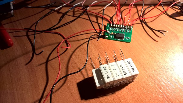

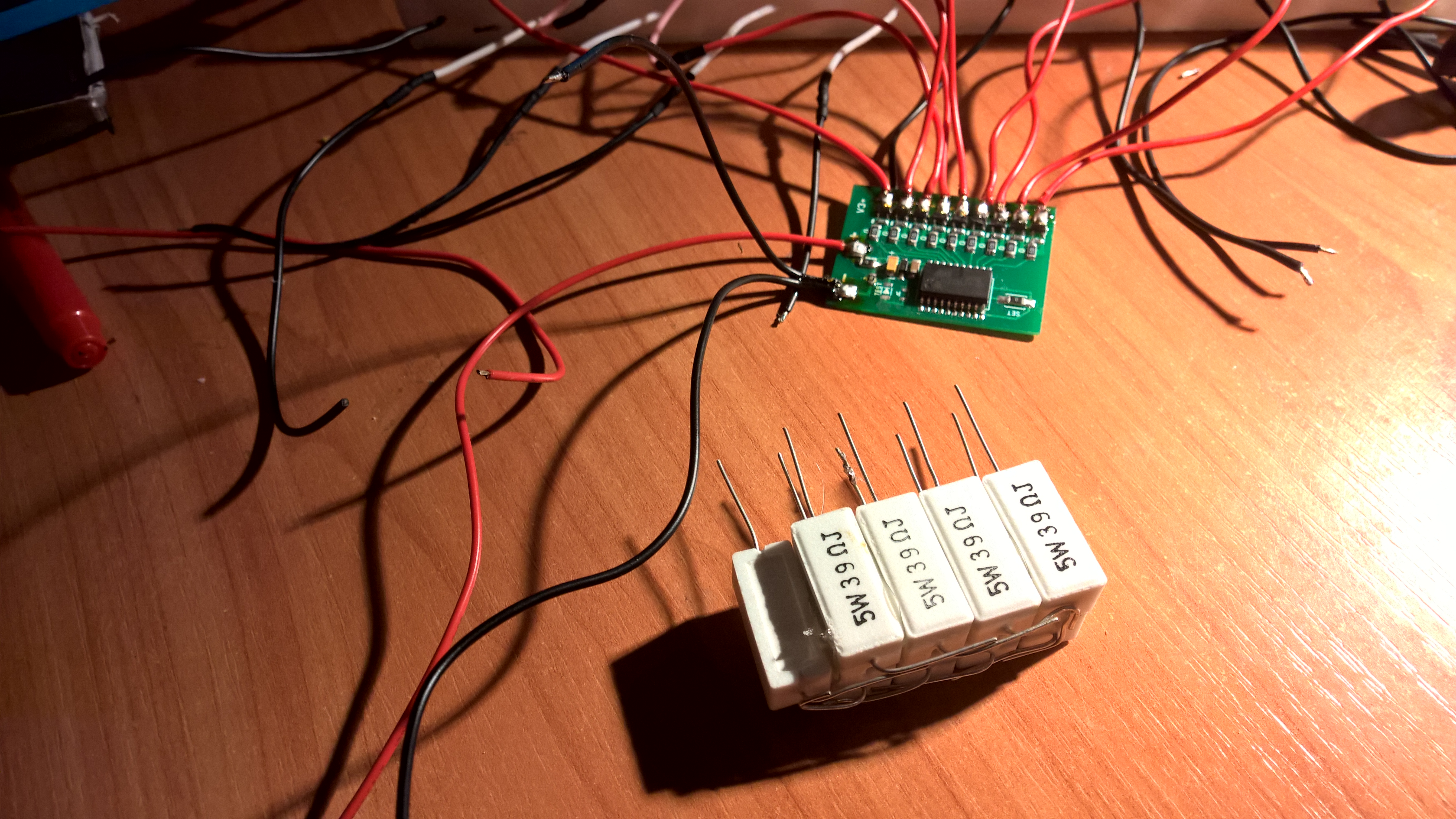

Еще три года назад сделал динамику в поворотники, а выкладываю только сейчас.
Спасибо Сане pioneergti за ссылки на комплектующие и комрадам с драйва за консультацию.
Егору BOYka59 у него брал логику и консультации по восстановлению, когда сжег одну плату :lol:
И Евгению Ghostgkd777 тоже занимается разработкой логики и воплощением в жизнь.
Купил два фонаря, расклеил (кто будет делать только пилить иначе будет в мелких трещинах)
Светодиоды взял желтые по 1w 9шт. на сторону. Продает по 30 шт. Линзы к ним продавал по 20 шт. 2 патрона для лампы, дабы не резать провода. (все штатно)
Поворотник правый бел. /3C0953042L/ (жел. J)
Левый /3C0953041L/ бел. (жел. J)
Патрон лампы /8N0953053/ 2 шт.
С/диоды https://ru.aliexpress.com/item/Factory- ... 23670.html
Линзы https://ru.aliexpress.com/item/20-Sets- ... 8.113971.0

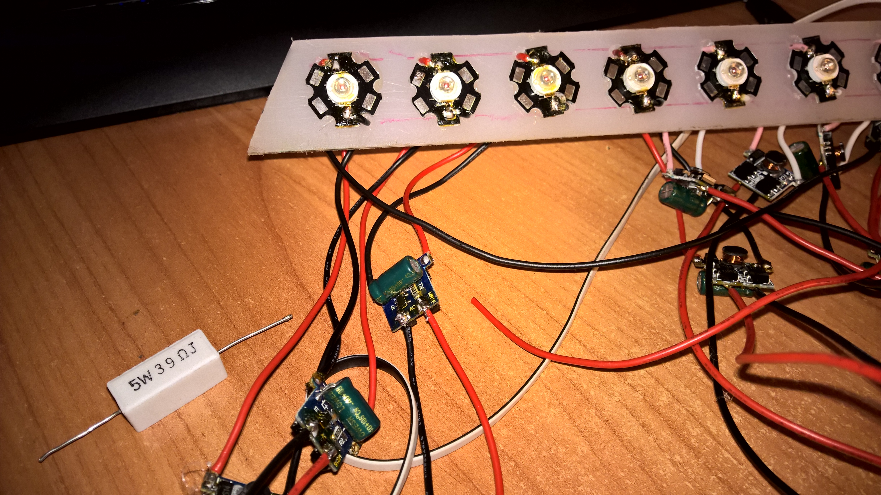

Резаки купил в чип....5 Вт 39 Ом https://www.chipdip.ru/product0/60621
На драйвера ссылку не даю, так как пожгли мне диоды((((
Вместо драйверов поставил резаки. Похоже желтолицый прислал бракованные драйвера из за них пожег с/диоды.

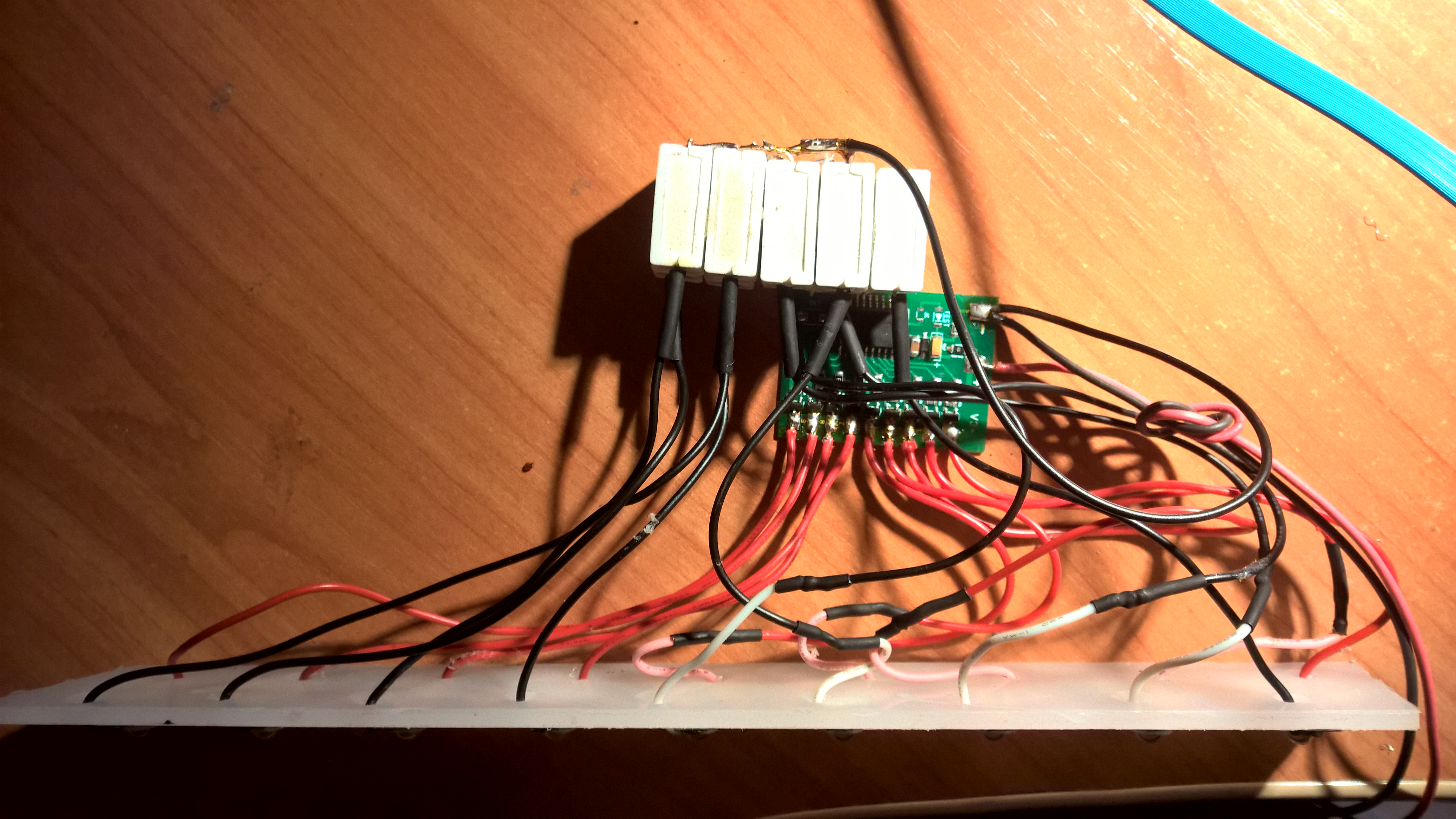

Вынимаем отражатель. Внутри я покрасил в черный мат /не обязательно/. Вырезал планку из того, что попало под руку, это оказался лист фторопласта.
Скан лекала чуть позже.
Клеим диоды на планку, одеваем линзы и собираем схему в единое целое. Впихиваем в корпус, приклеиваем. Все легко влезает.
Впаиваем входные провода в патрон (соблюдая полярность). Далее склеиваем, использовал термоклей. Я еще тонирнул чутка.
Фотки какие нашел.

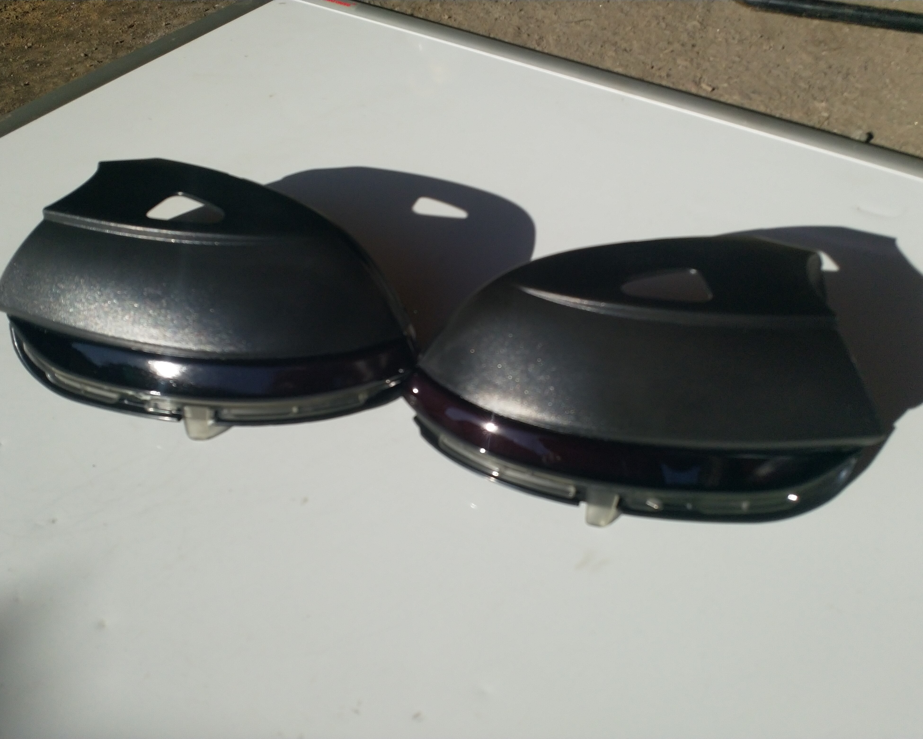

Как-то так.
Шаг 2-3 https://youtu.be/Z2tteubS_xg
Шаг 1 https://www.youtube.com/watch?v=c6_xx_wMzkE
Повторители В-7 в зеркала новые, bolt on. /не тонированы/

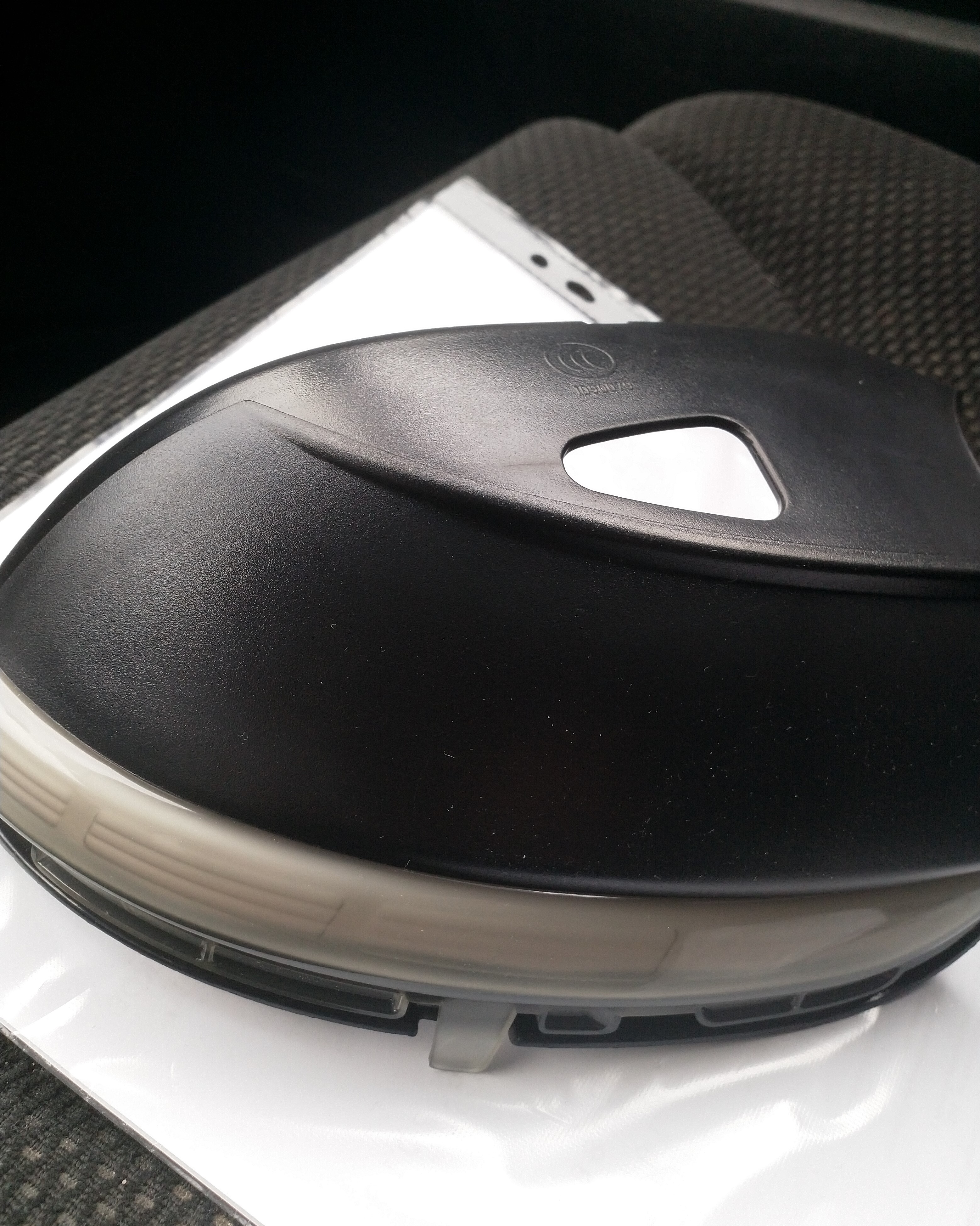

Сообщение Mixa211 » 28 дек 2019, 11:17
Доброго дня!
Перестал работать левый повторитель в зеркале.
На Али куча динамичкских повторителей, один лишь вопрос, ошибку показывать не будет если диодный поставить?
первый раз ссылку ставлю,если что не так не ругайтесь сильно

Приветствую! Ни каких ошибок не будет.

поставил себе эти https://aliexpress.ru/item/32907970517. ... 33ed3lZvMZ по работе вообще супер, ошибок нету и не было, днем намного лучше чем штатные. Ночью - огонь!
Из минусов - немного хромает посадка в штатные места. По наружке топорщится местами где-то на 1-2мм, хотя и в родных не особо мне нравится как реализована внешняя кромка поворотника (у меня там плесень проросла)
