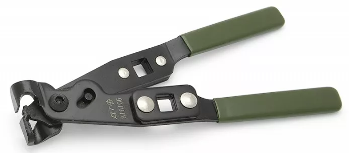

артур23 писал(а):Парни сильно не пинайте если не туда закинул...мож кому пригодится
https://www.drive2.ru/l/554127748071686823/
за идею и растущие откуда нужно руки 5+ :drinks: но, не всё удастся сжать подобными клещами + для работы ими нужно очень много места.
Пример. За 300р. купил клещи как на фото. Перебрал шрусы, поездил некоторое время, но походу переборщил со смазкой, её немного поддавливало. Ничего не разбирая, вывернув колеса, поочерёдно, из ямы, я своими клещами элементарно поджал хомуты. Как сделать подобное этими самодельными клещами???
Далее, многие хомуты выполнены из толстой нержавейки, усилие сжатия там нужно солидное. Начинаем давить клещами из проф.трубы и их кромка банально начнёт сгибаться.
Потом, шляпка которая остаётся после сдавливания должна быть минимальной высоты. Как её сделать самодельными клещами?
При цене вопроса 2 т.р. за клещи ещё можно поэкспериментировать и то не факт. А за 300 рупий....... метр проф.трубы + метал + крепёж + напильник + дрель + болгарка ...... не у каждого хватит терпения
