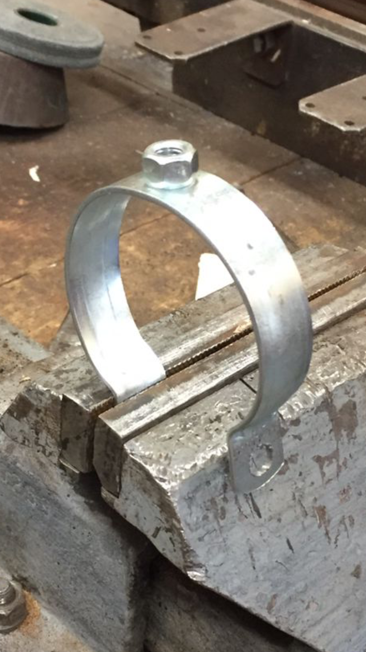

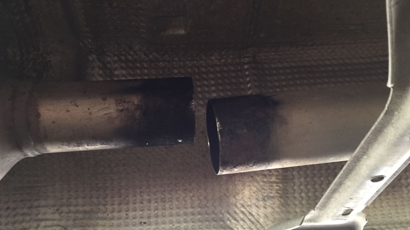

На лежачих появился глухой стук в районе тоннеля возле ручки кпп.
Перебрал в уме все самое «прекрасное»- от подушки коробки до заднего сайлентблока;

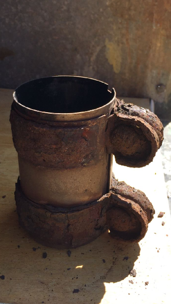

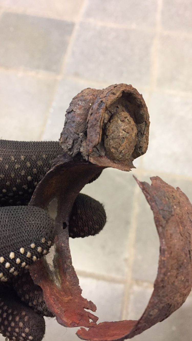

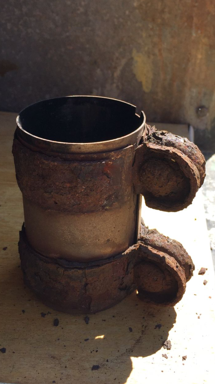

Все оказалось проще-сгнили хомуты на муфте за резонатором и труба пошла гулять.
Сама муфта-разрезная , из нержавейки.

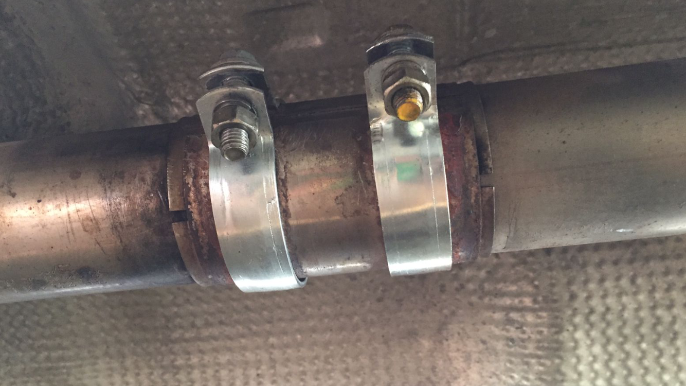

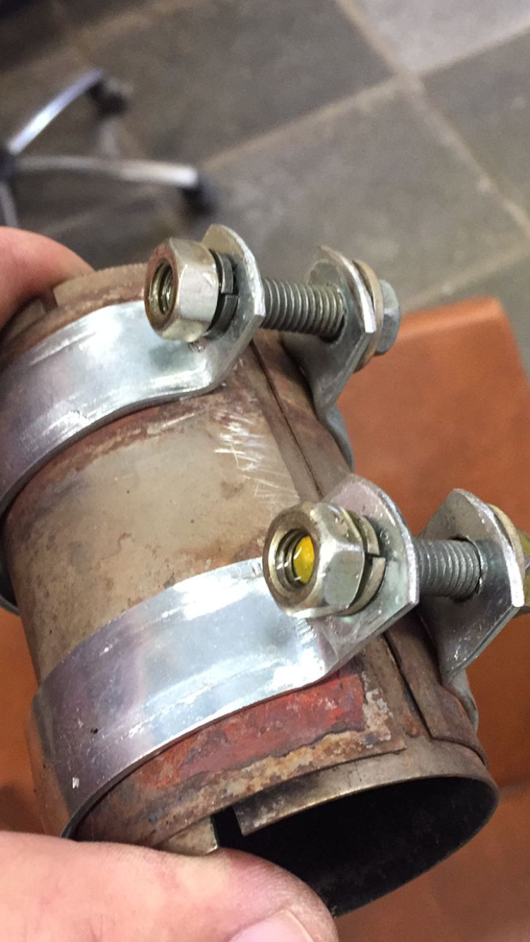

В качестве ремкомплекта подошли две половины оцинкованного сантех хомута 120, согнутые каждая в отдельный хомут и рассверленные под болт 6мм.
Так как хомут был, на все дела с установкой ушло 40 минут.
Затянулось как родное, не сечет.
Всем удачи на дорогах!

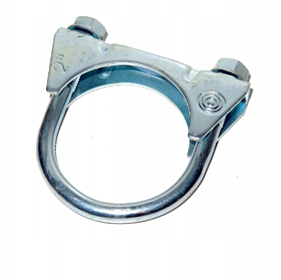

Привет Юр. Менял конечно не у подъезда ( по причине того, что свинтил десяток лет тому назад из родного подъезда в не менее родной дом) в гараже на яме. Но все равно, рядом со мной, буквально в 100 метрах в своем доме у ребят стоит подьемник и за такую работу более 500 р. не возьмут. Причем они далеко не одни, таких сейчас не мало. Вот примерно такие ставил.
