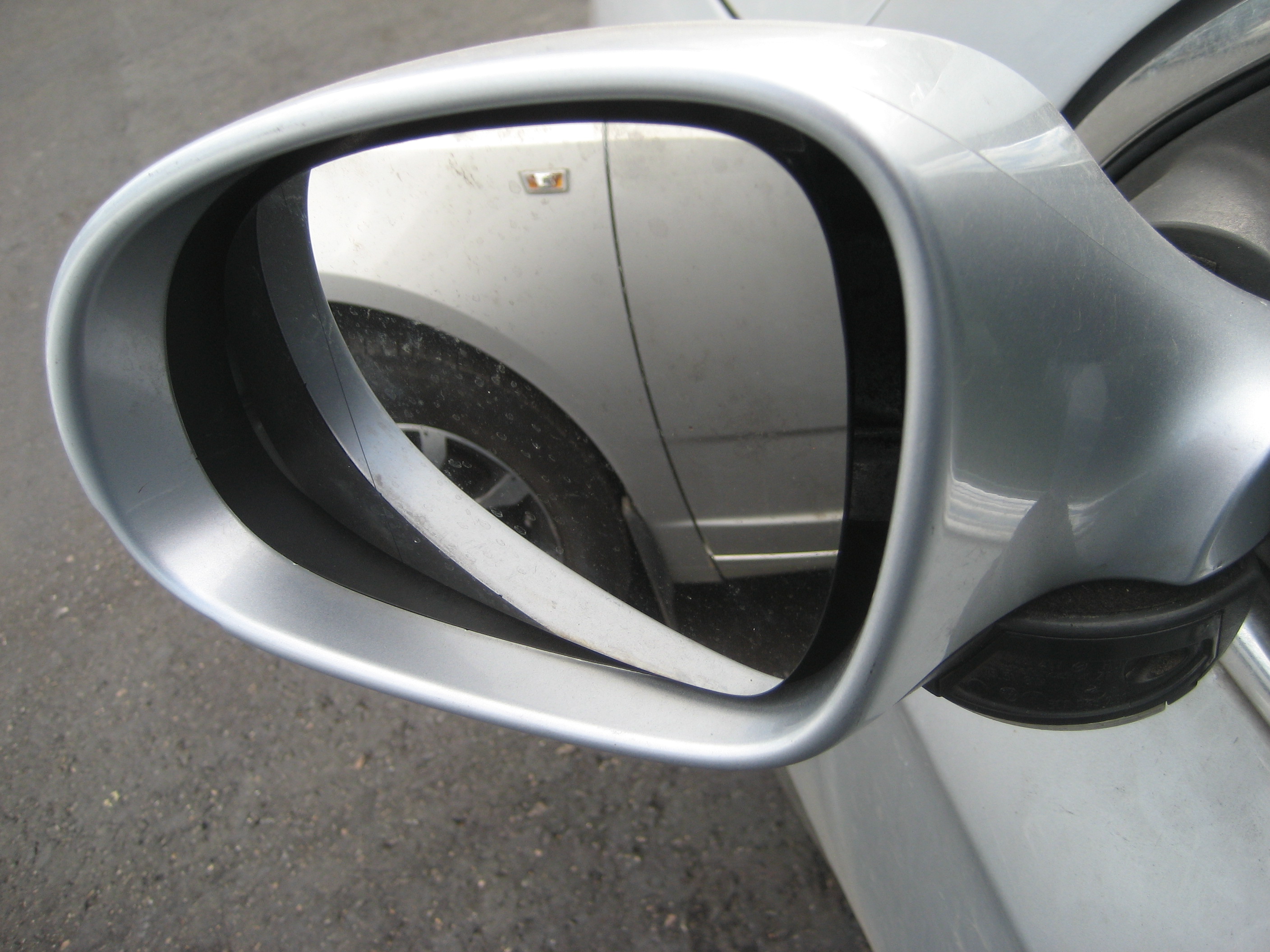

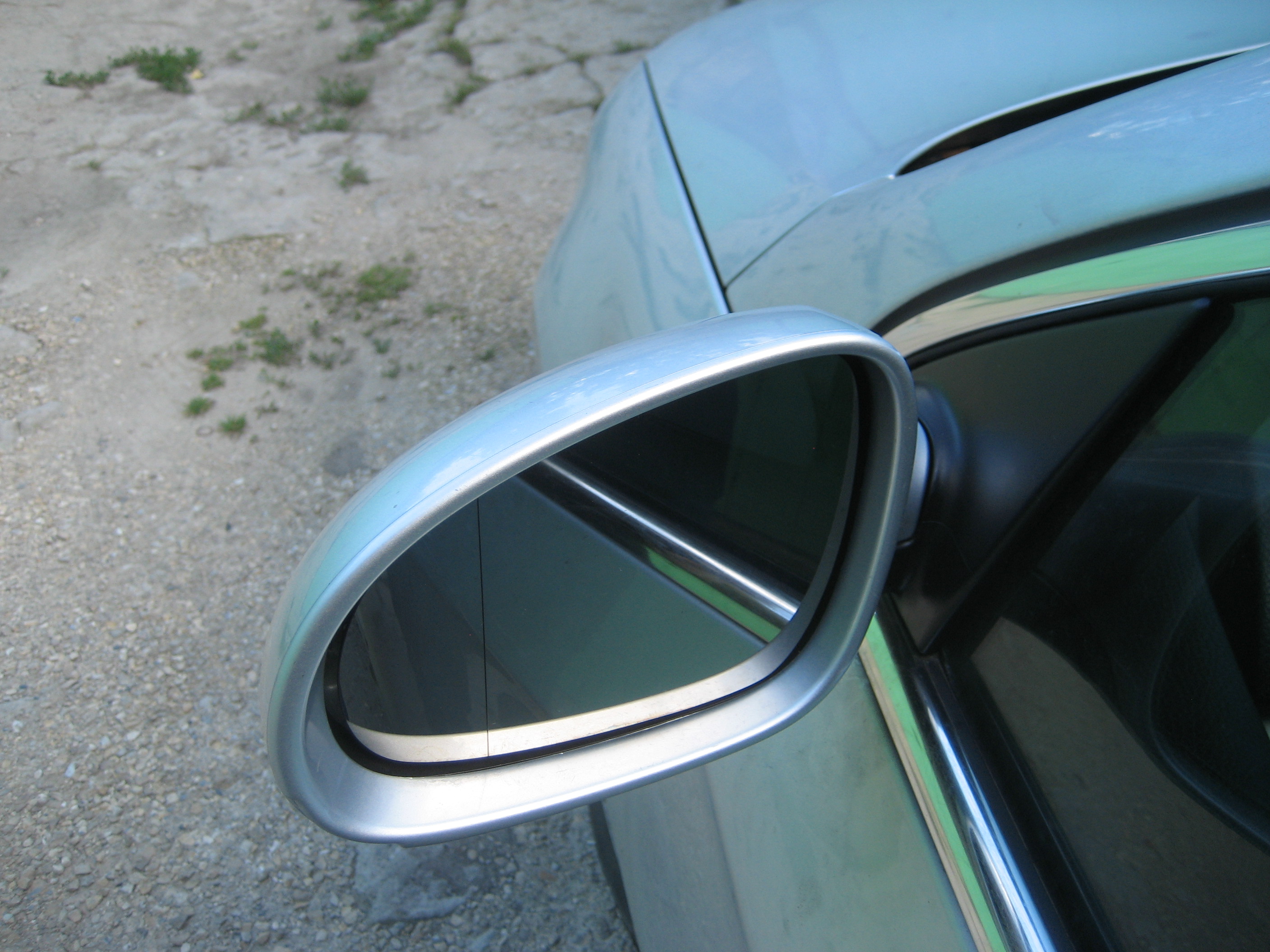

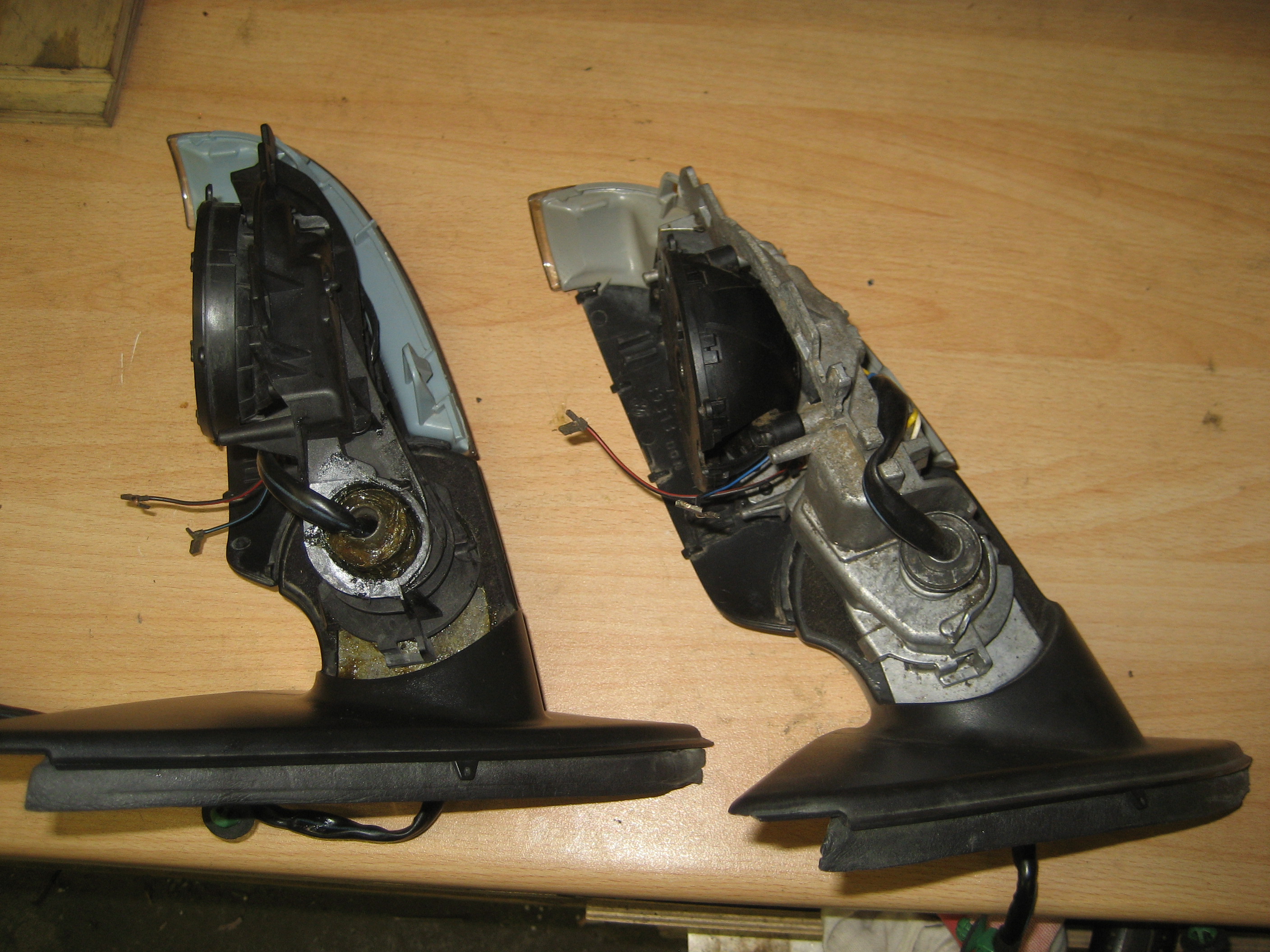

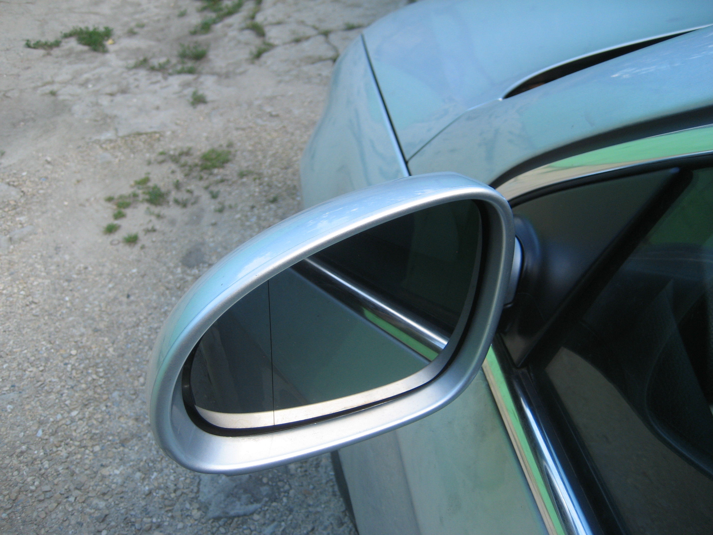

Отличие в праворульной в том, что у кронштейна чуть другая форма, угол поворота к машине меньше, и с левым рулем придется регулировкой выводить зеркальный элемент в крайнее левое положение. Дорогу видно нормально, но сам зеркальный элемент стоит враскорячку.

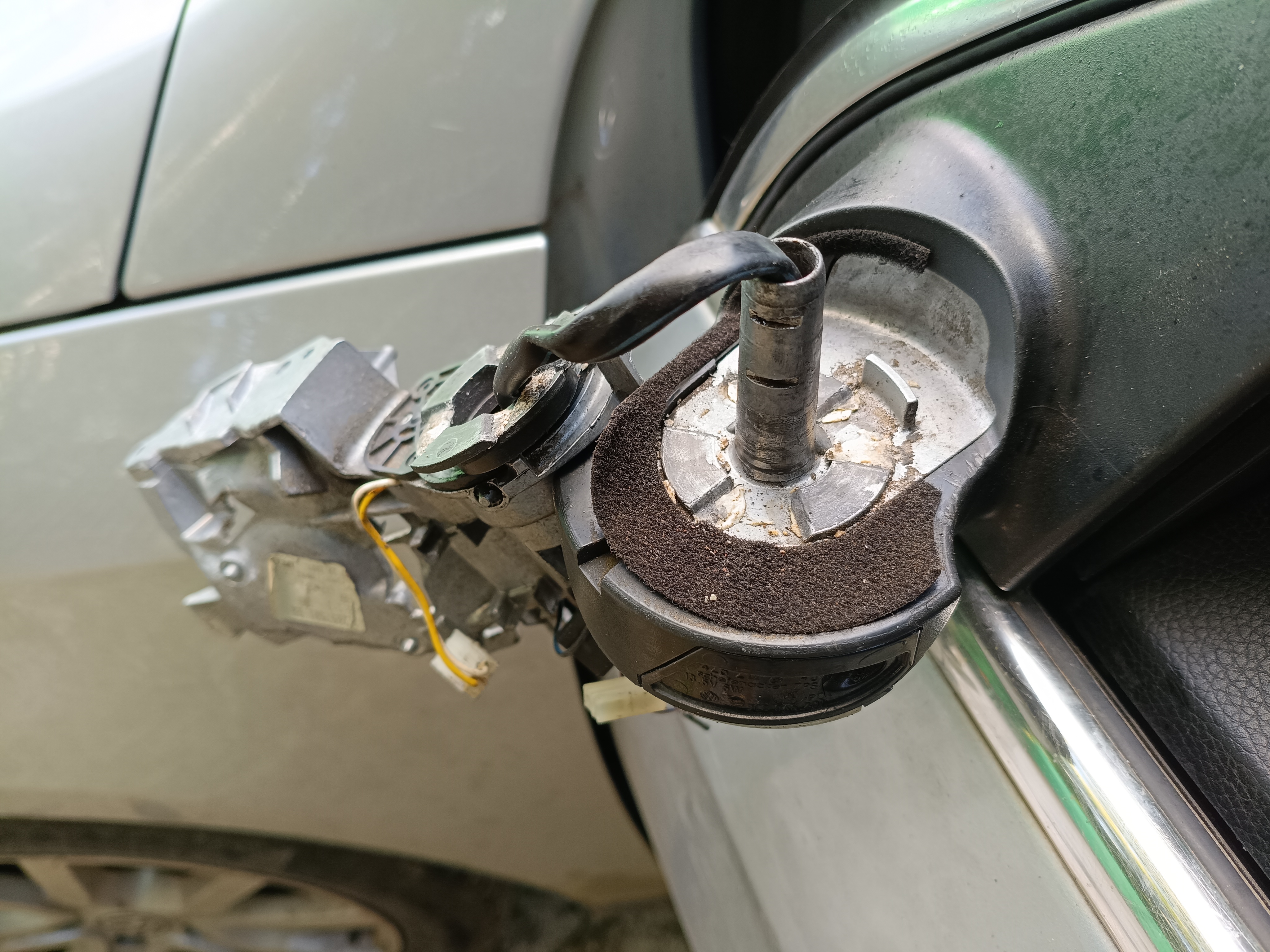

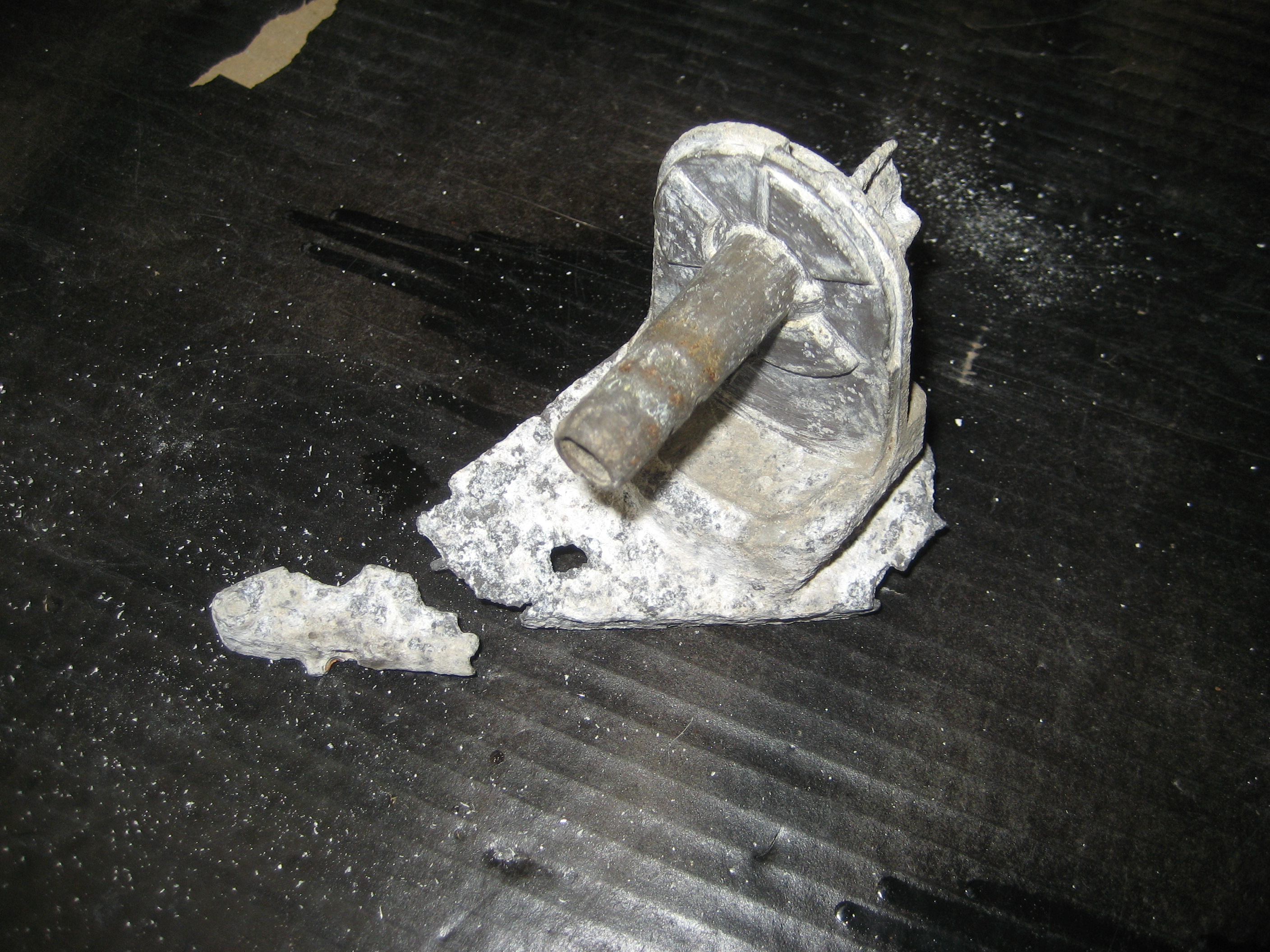

Во время снятия своего зеркала обнаружил не просто сильное окисление кронштейна, а кошмарное. Две из трех точек крепления просто отвалились. Фото ниже.
Ранее я видел фото подобной проблемы, но у меня уж очень все там плохо было с кронштейном.

Кронштейн праворульного зеркала с электроприводом складывания со снятым корпусом.
Справа праворульное, слева - леворульное зеркала.
Леворульное зеркало в положении езды.
Праворульное зеркало в положении езды.
Остатки моего кронштейна.
