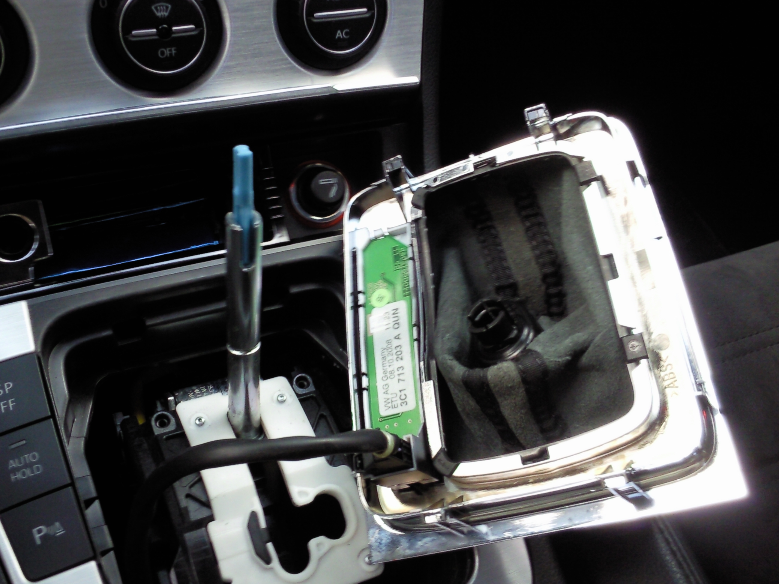

далее снял ручку АКПП
как снять немного опишу
снимаем чехол с хромированной рамкой вверх
Последний раз редактировалось PAMA 12 авг 2011, 18:56, всего редактировалось 1 раз.
Re: перетяжка рычага АКПП фотоотчет
Сообщение PAMA » 12 авг 2011, 18:31
под ним фиксатор рычага - перемещаем его тоже вверх

затем немного оттянув кнопку на рычаге снимаем ручку с оси
кнопку кстати лучше всего зафиксировать и не нажимать при снятой ручке - потом замучаетесь доставать!

крепление манжеты к ручке
чтобы снять надо иметь сильные руки (как у меня :D )
Сообщение PAMA » 12 авг 2011, 18:41
к рамке приделано просто степлером, эх немцы..... я бы еще скотчем примотал :lol:
