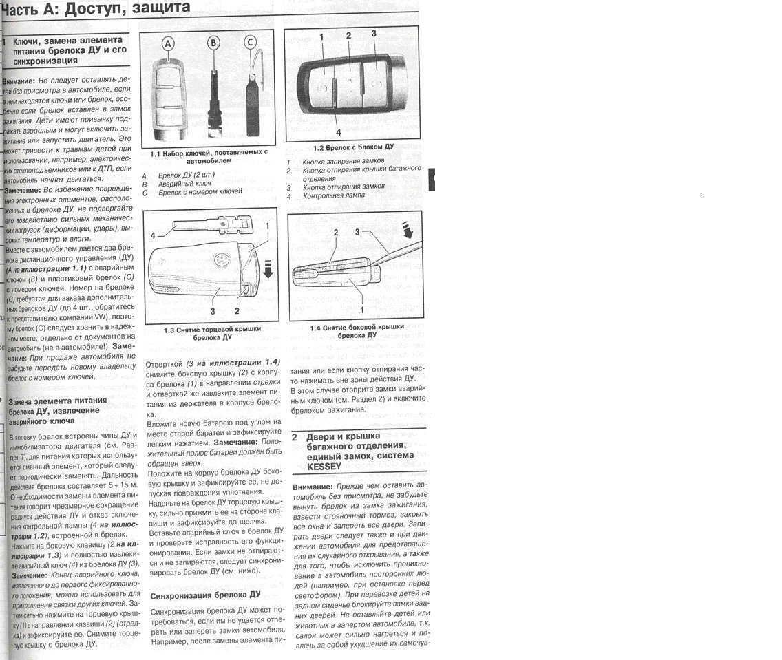

Вот ишшо для наглядности... :ugeek:

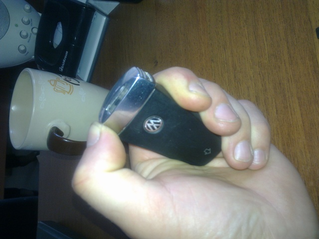

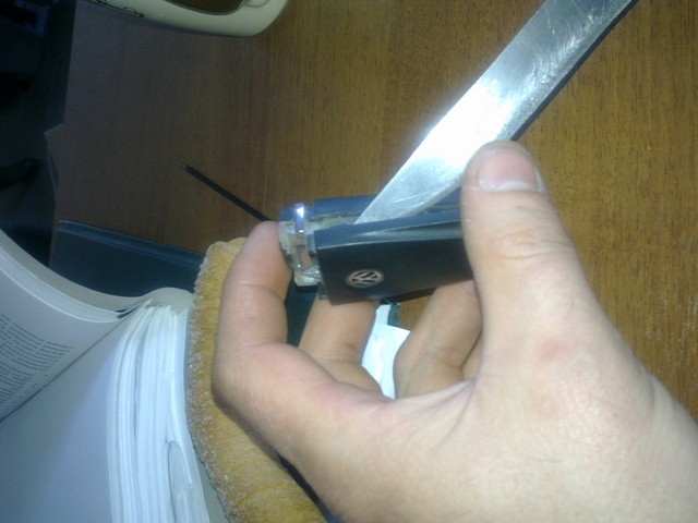

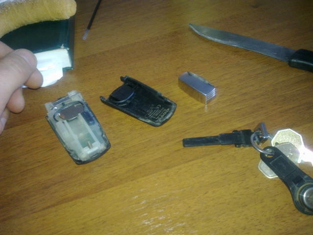

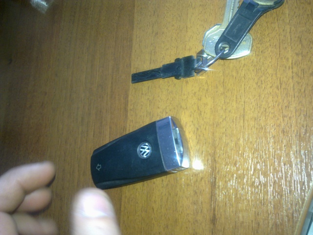

Фотосет, делай раз, делай два, делай три... :D
Audi Q7 4L 3.0 CRCA
andrey_020
Сообщения: 3168
Откуда: Белгород
Re: Разбор чип ключа
Сообщение andrey_020 » 08 ноя 2010, 13:40
батарейка там CR2032 3 Вольта. Я поставил себе энержайзер.
