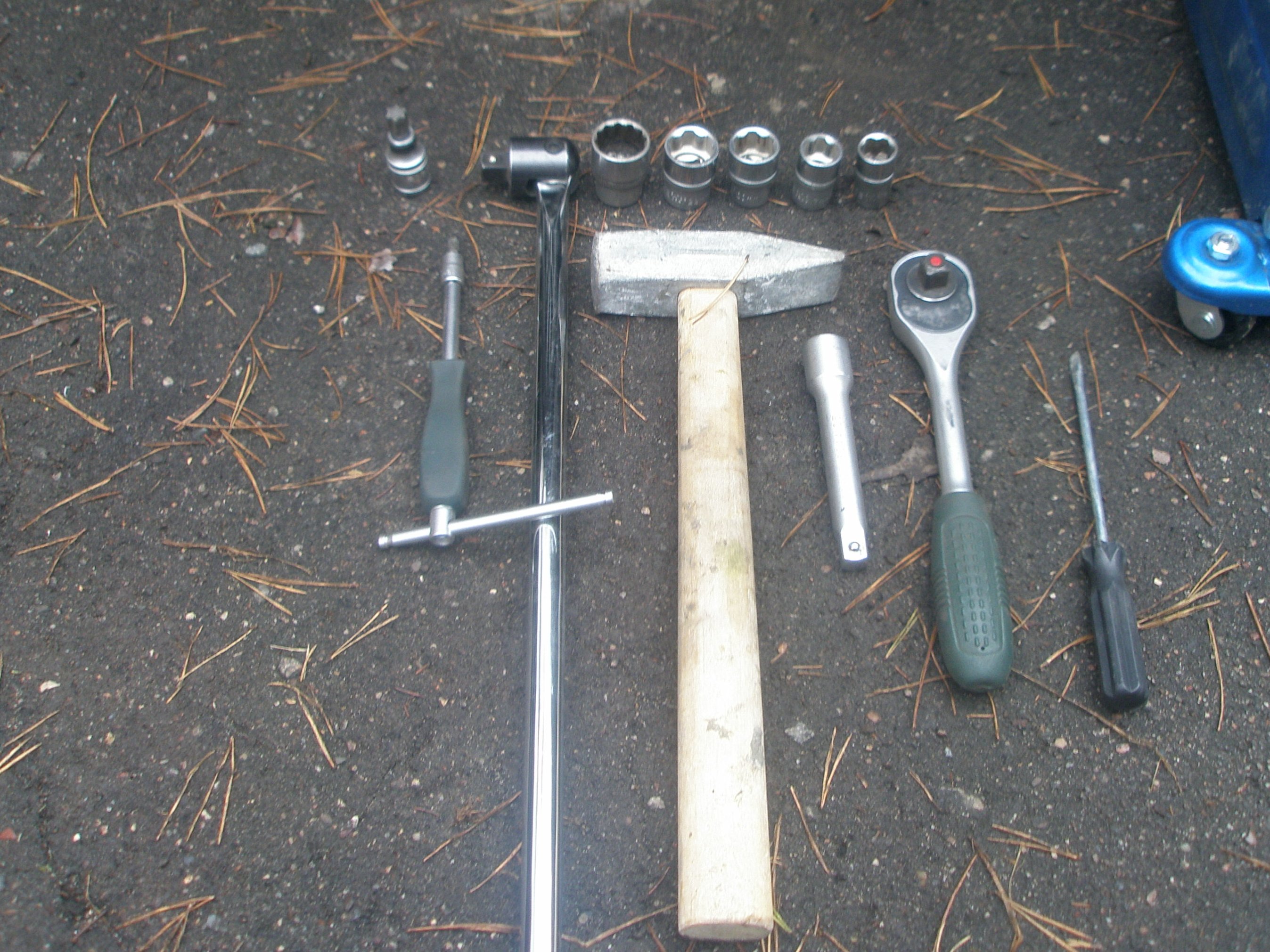

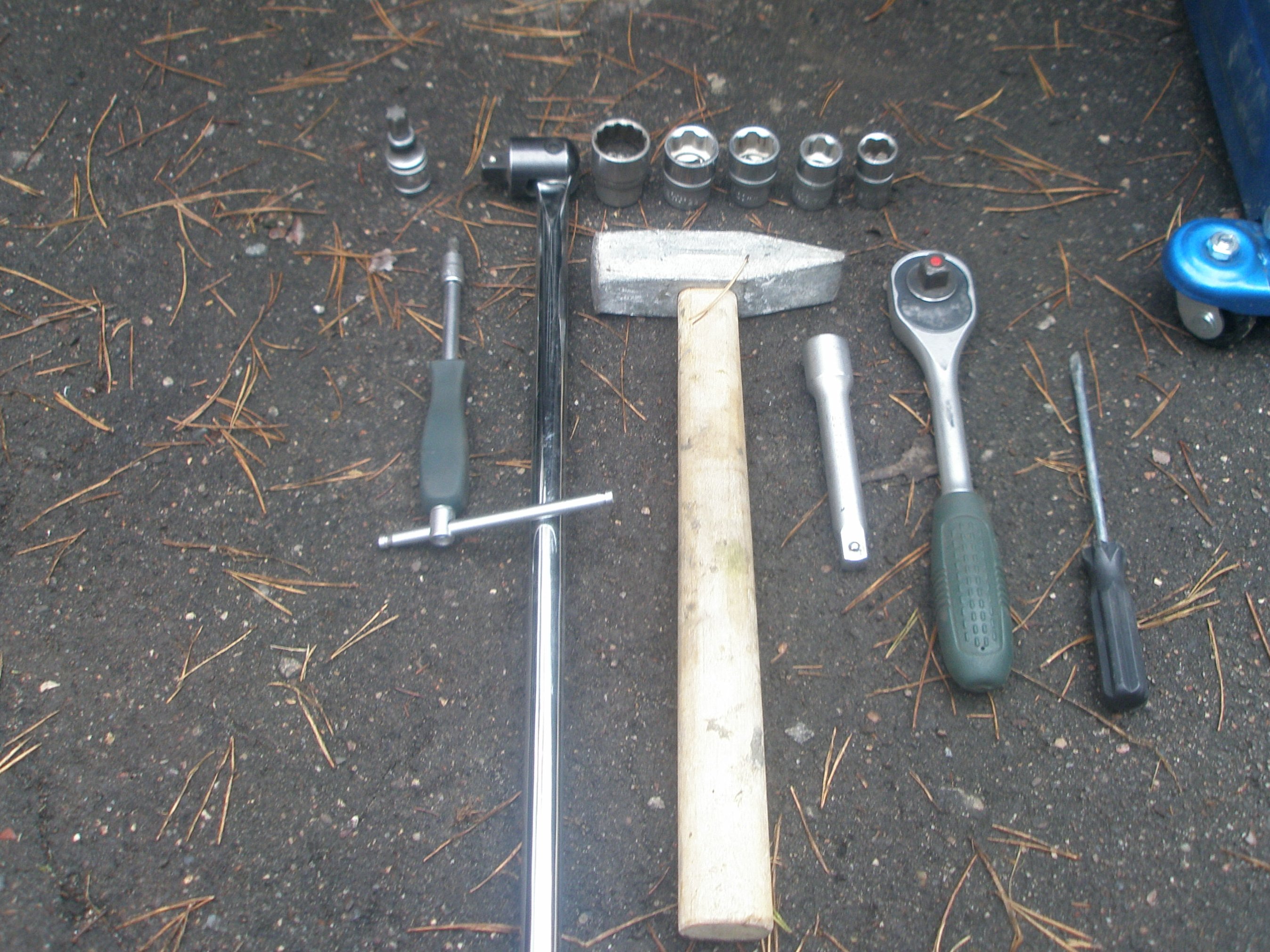

Для замены нам потребуется следующий инструмент:
1. Домкрат
2. Балонник
3. Молоток
4. Вороток (желательно помощнее)
5. Плоская отвертка
6. Головки: 16, 17, 19, 22, 24 (многогранная, для откручивания ШРУСа)
7. Торкс Т25
8. Звездочка (для откручивания болтов крепления ступицы)
9. Трещетка с удлинителем.

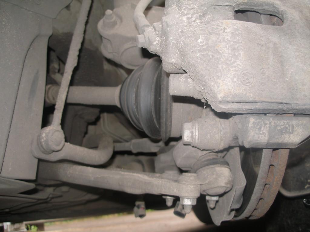

Re: Замена передней ступицы - фотоотчет
Сообщение alekst1201 » 12 сен 2011, 11:59
Снимаем колесо и откручиваем болт крепления ШРУСа. В моем случае колесо пришлось снять, чтобы вынуть декоративный колпачек из ценра, и снова колесо поставить, т.к. проделывал операцию один и на тормоз нажать было некому.

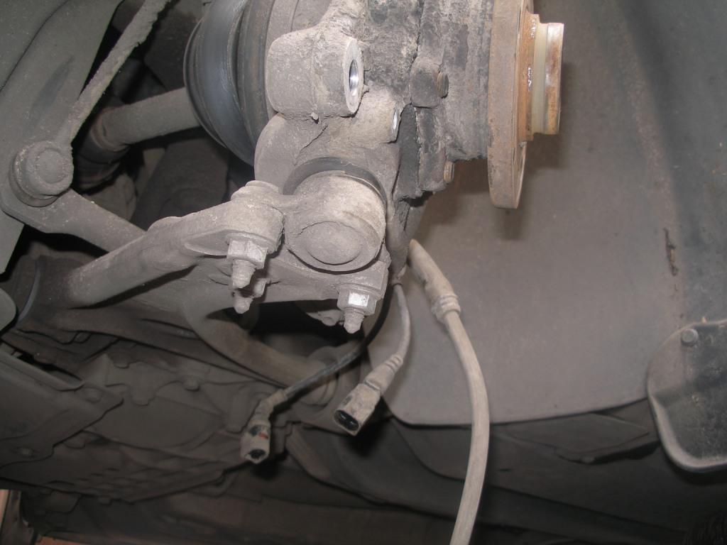

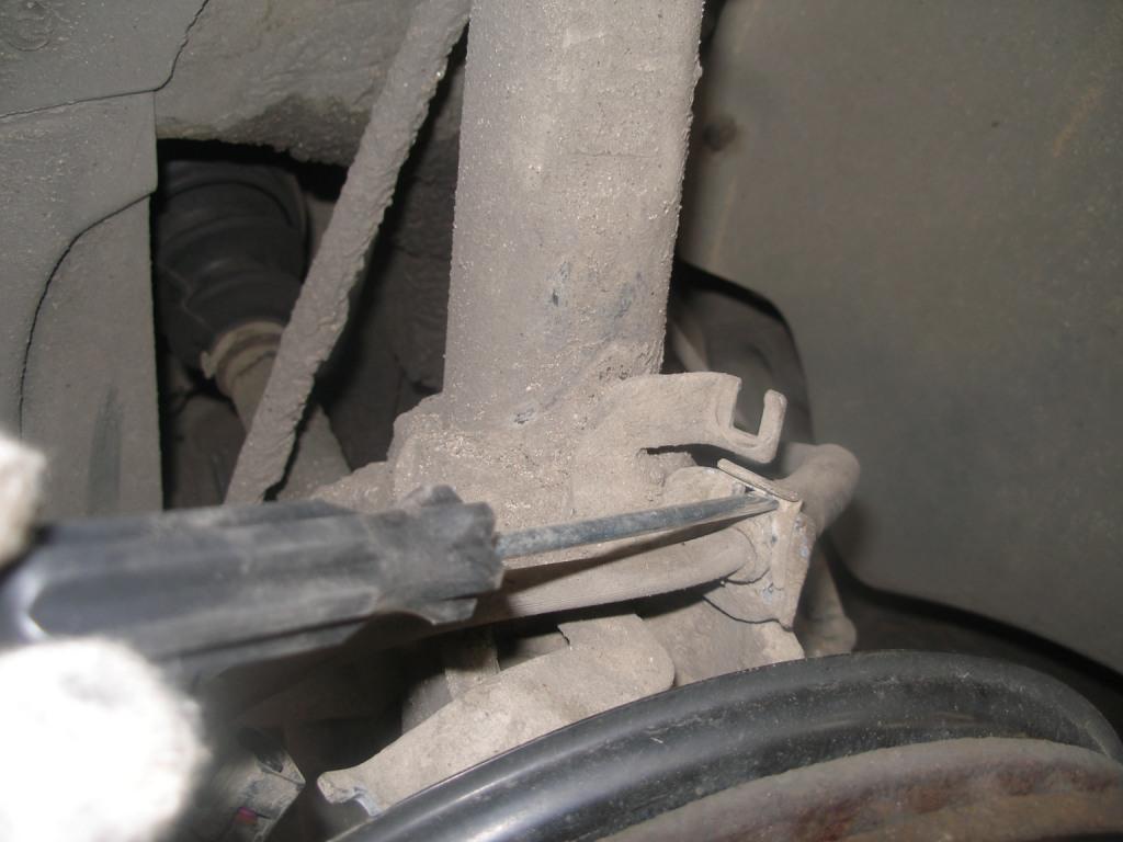

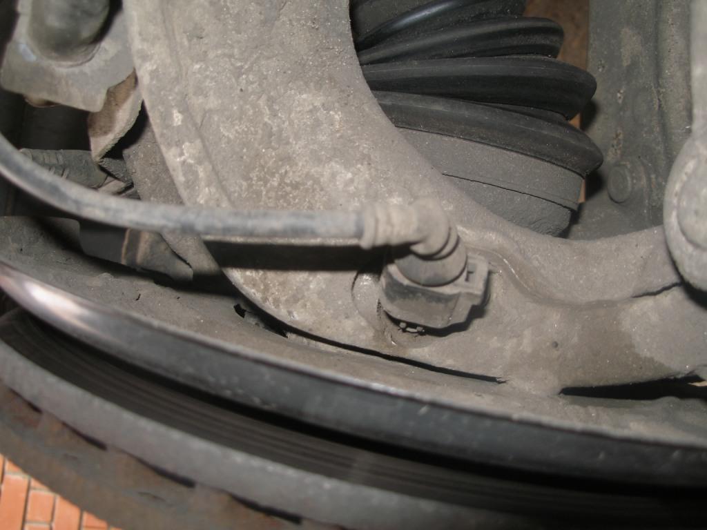

Сообщение alekst1201 » 12 сен 2011, 12:04

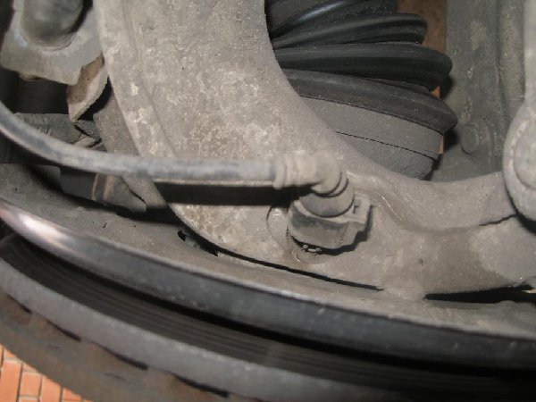

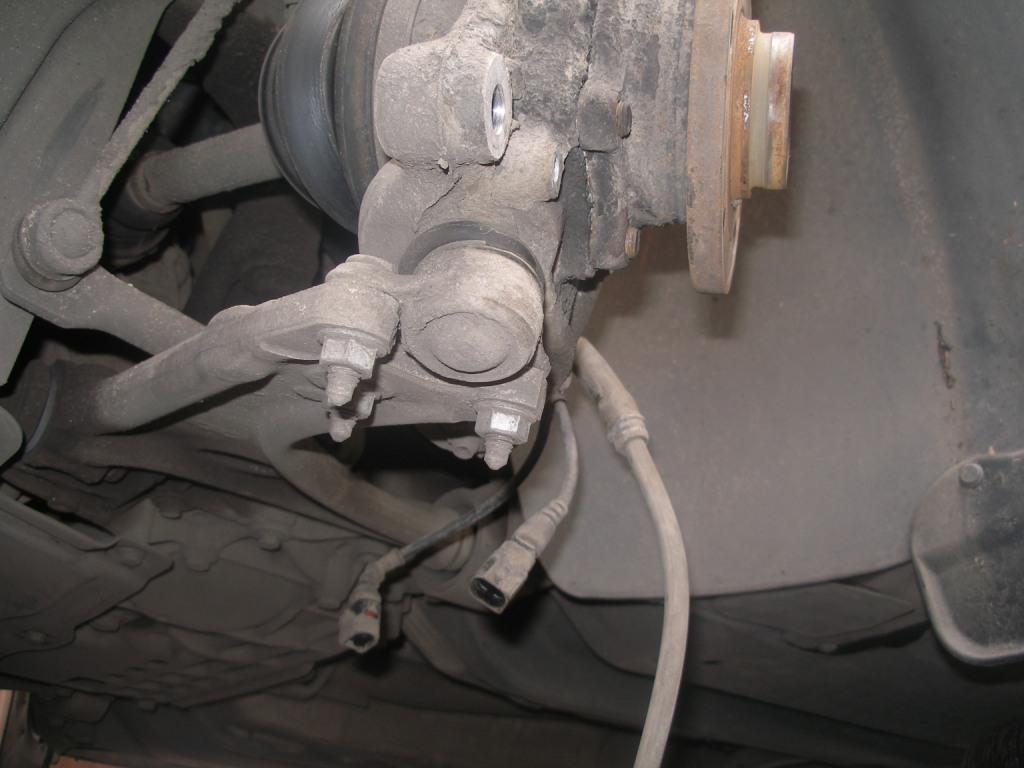

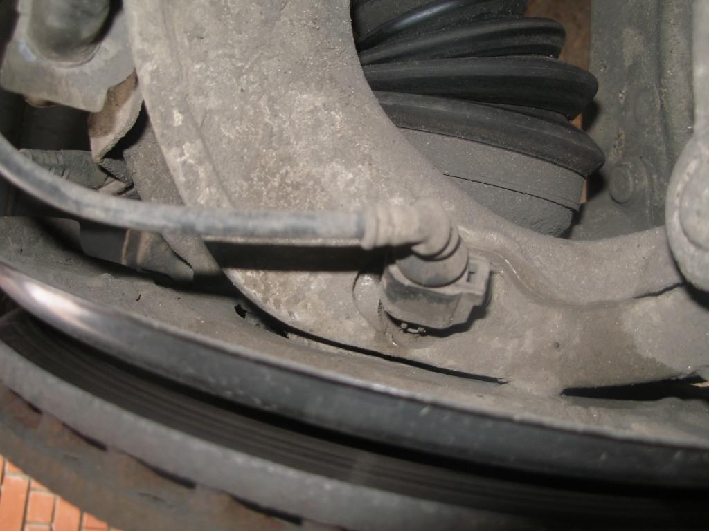

Далее отсоединяем датчики, выворачиваем руль, чтобы было удобно открутить суппорт.
Для снятия тормозного шланга надо вытащить фиксирующую скобу.

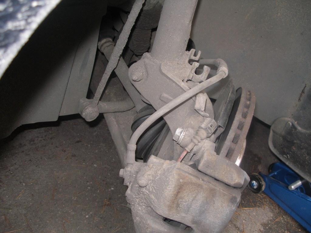

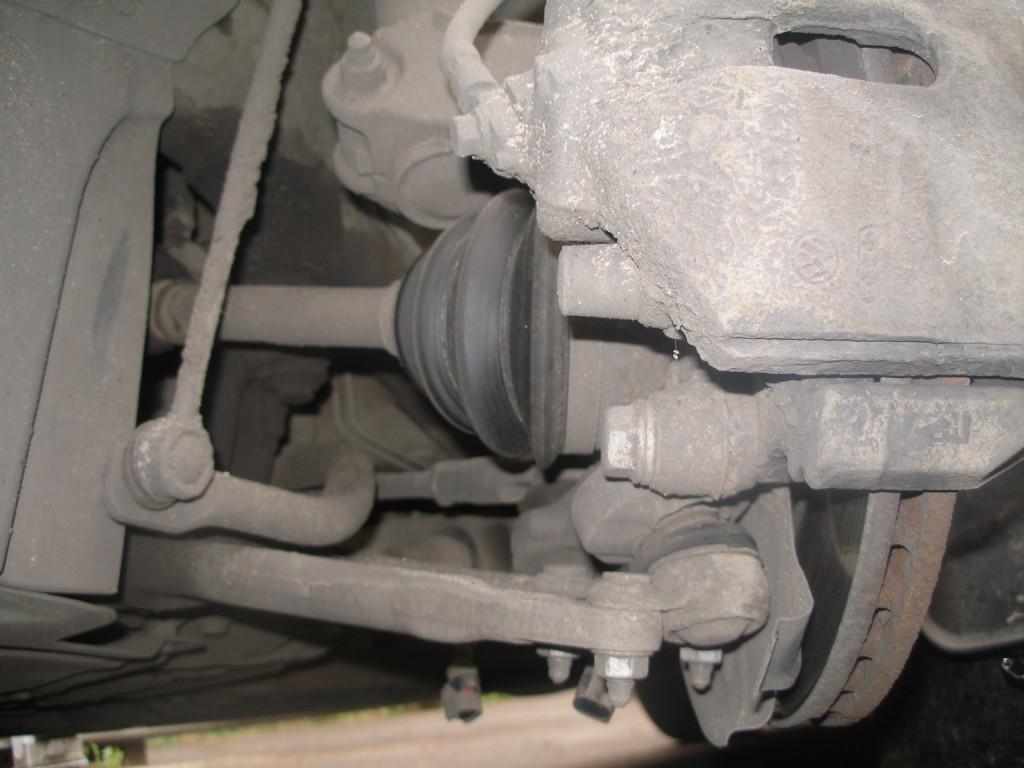

Откручиваем суппорт.
верхний болт
нижний

Сообщение alekst1201 » 12 сен 2011, 12:10
и снимаем его, немного разведя колодки.

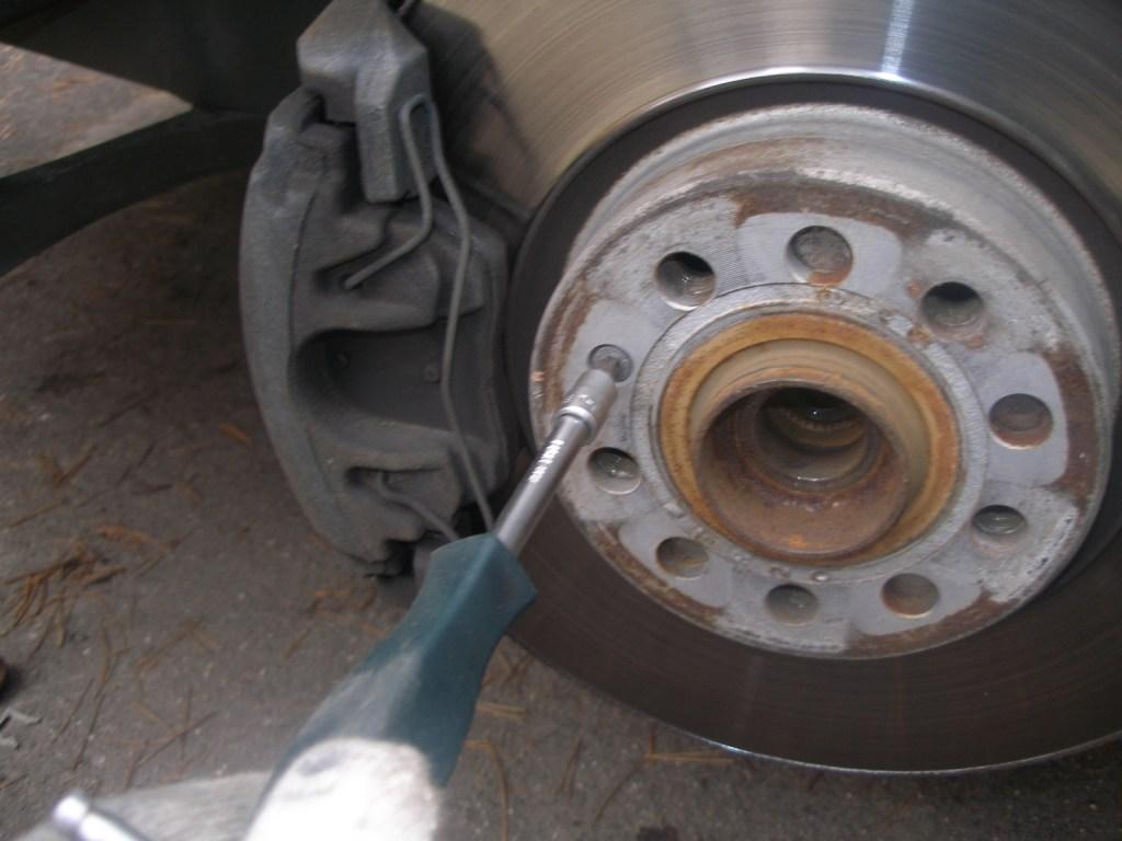

Сообщение alekst1201 » 12 сен 2011, 12:12
Торксом Т25 откручиваем винт и снимаем тормозной диск
ICQ 64-19-555-00
Сообщение alekst1201 » 12 сен 2011, 12:15

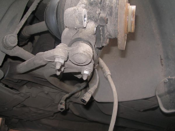

головкой на "16" откручиваем три гайки крепления шаровой опоры
ICQ 64-19-555-00

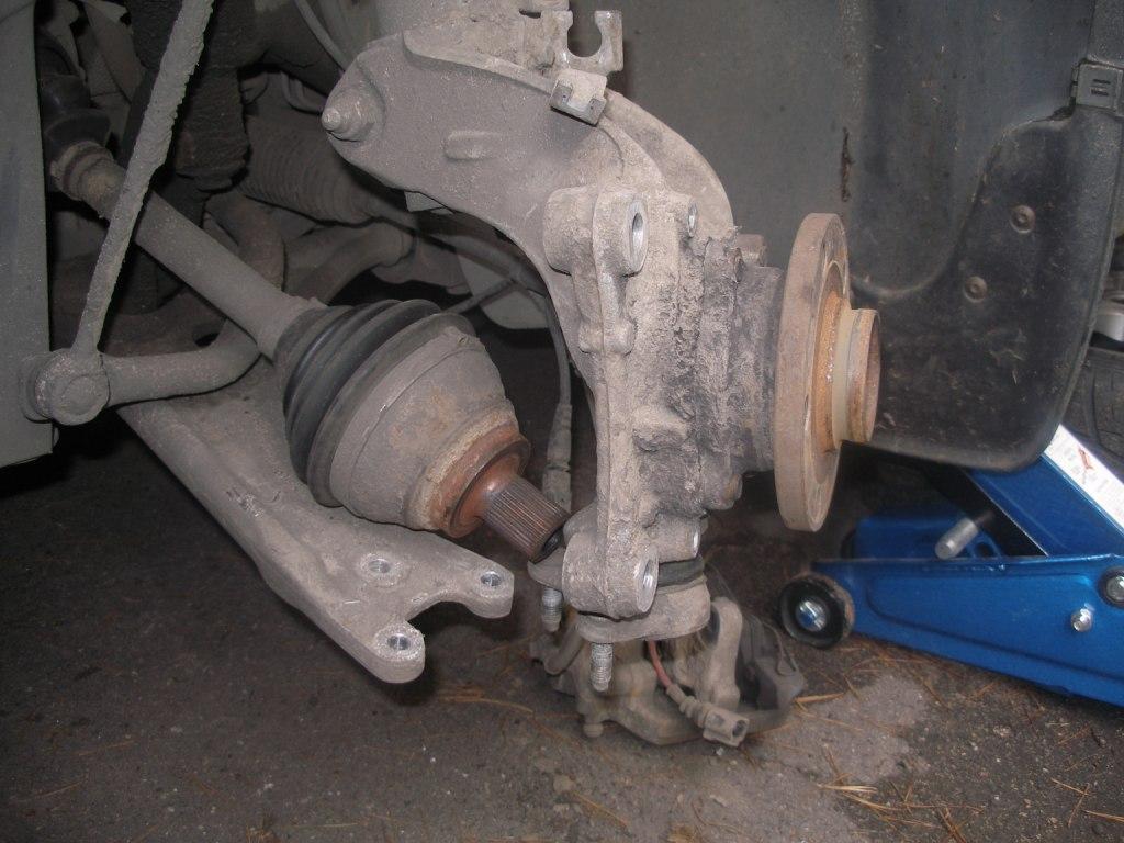

Сообщение alekst1201 » 12 сен 2011, 12:17
и разбираем весь узел, предварительно поставив руль в положение прямо.

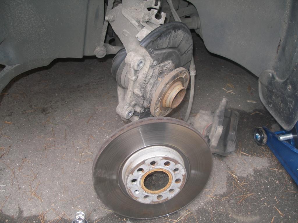

Сообщение alekst1201 » 12 сен 2011, 12:19

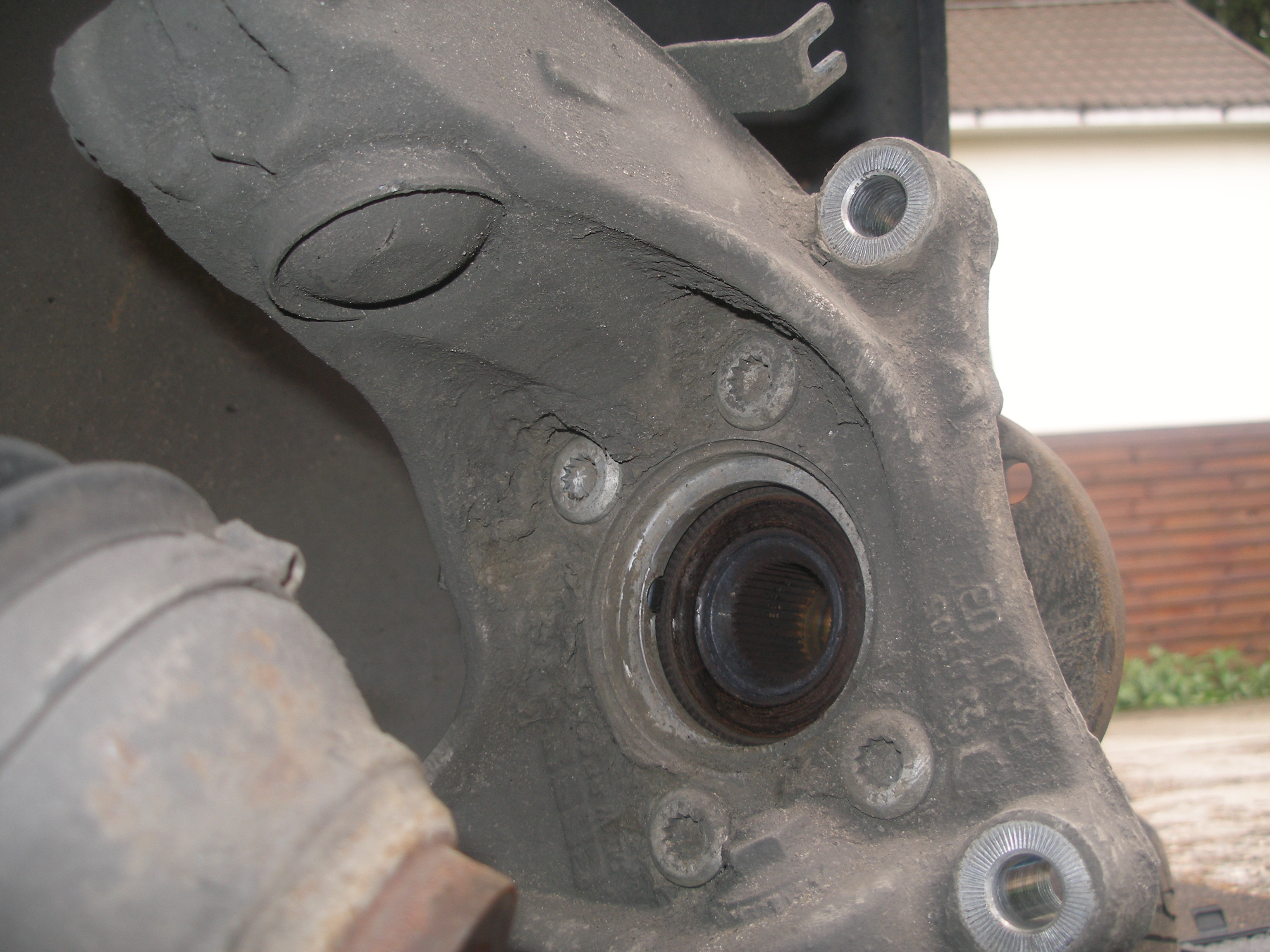

снова вывернув руль, откручиваем четыре болта крепления ступицы
ICQ 64-19-555-00

Сообщение alekst1201 » 12 сен 2011, 12:21
после чего вынимаем ступицу, меняем ее на новую и собираем в обратной последовательности.
