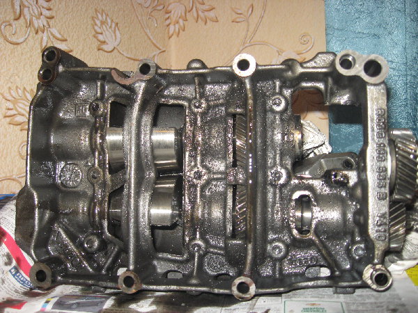

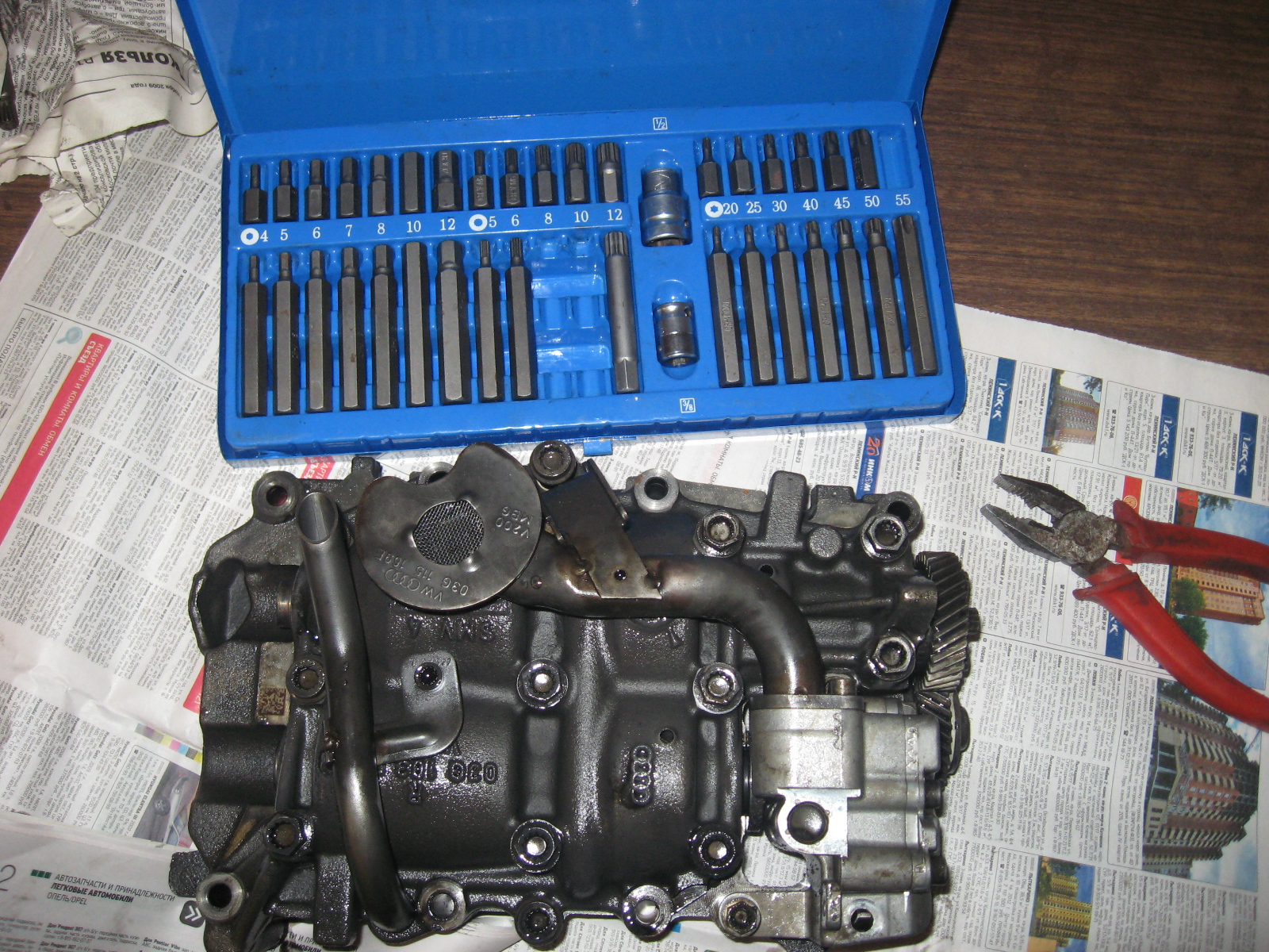

Это чудо есть балансирные валы с масляным насосом.советую приобрести такой набор, стоит 600р.

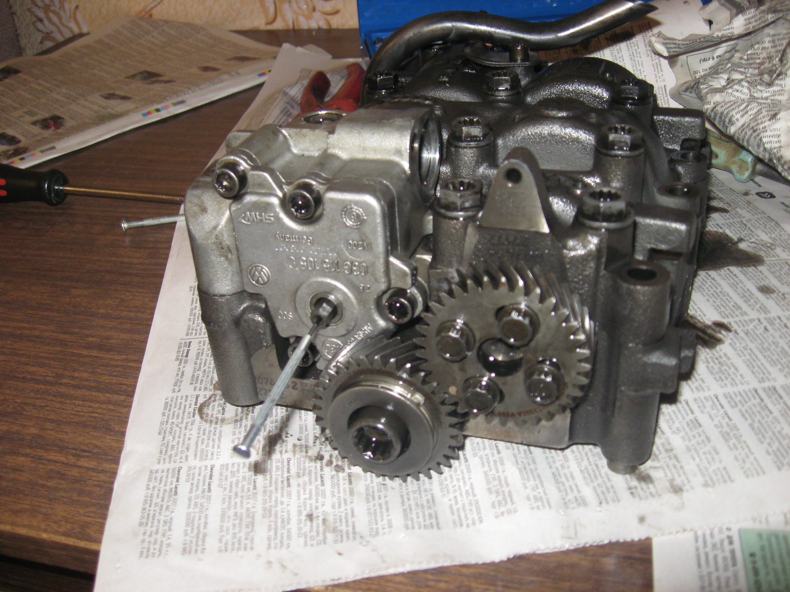

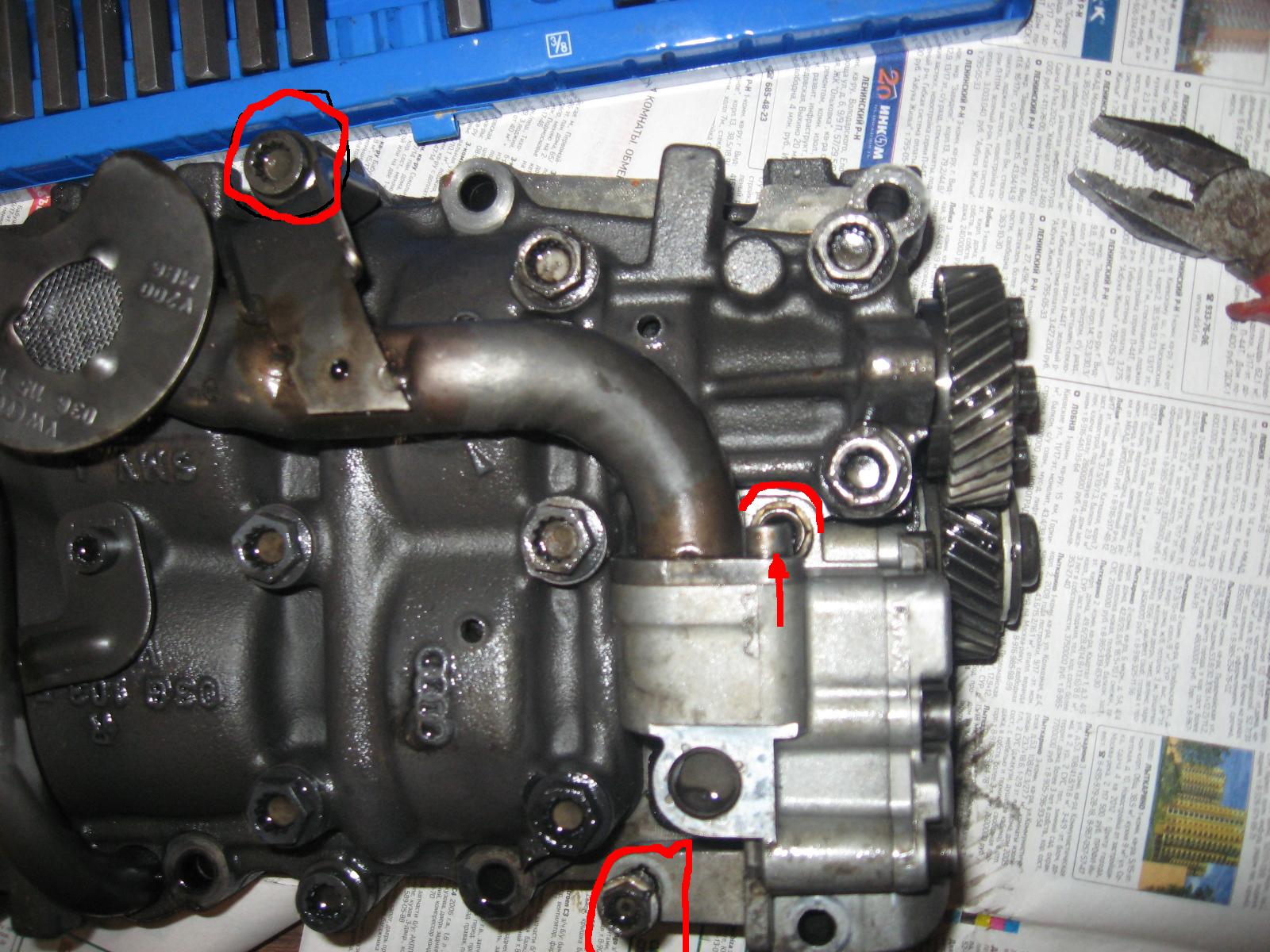

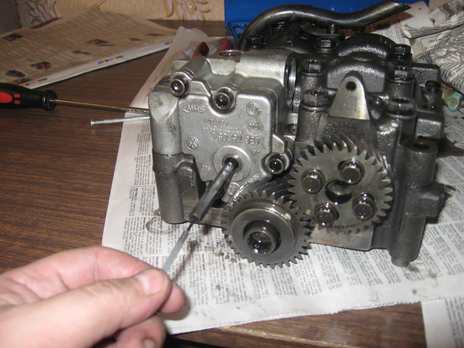

откручиваем 4 болтика

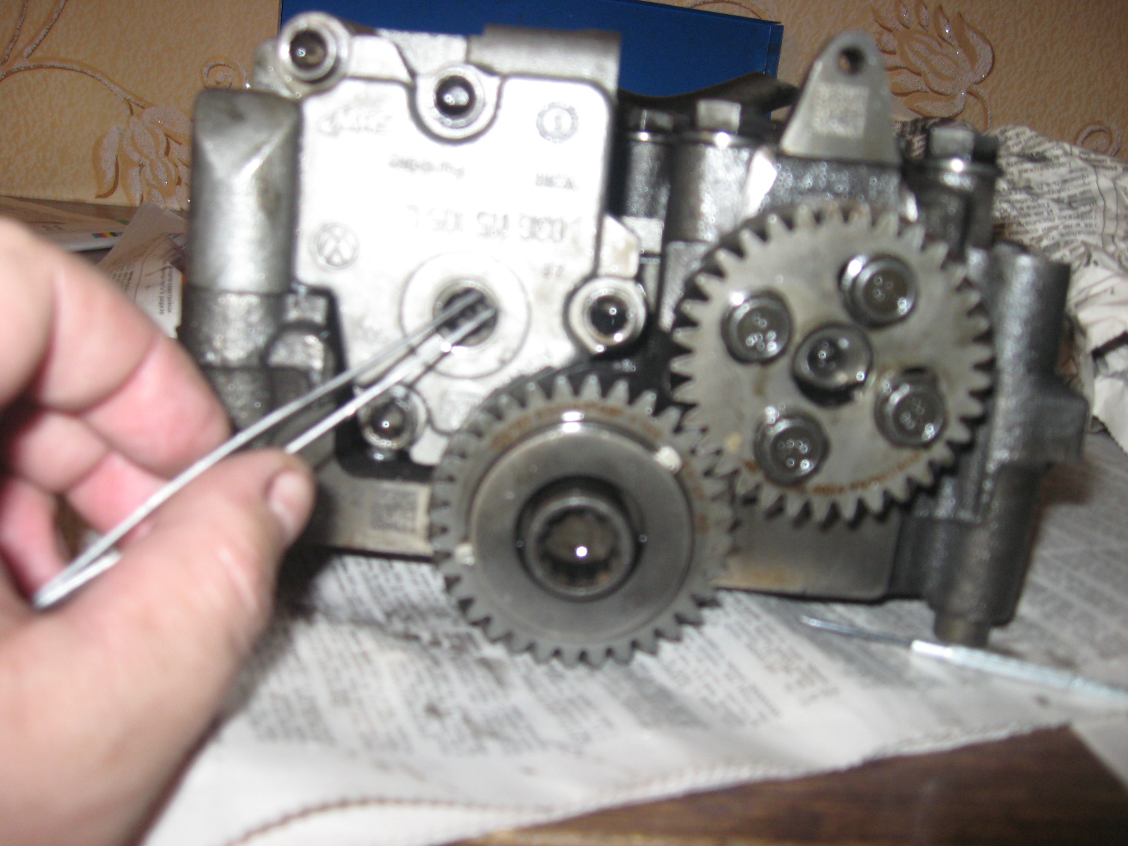

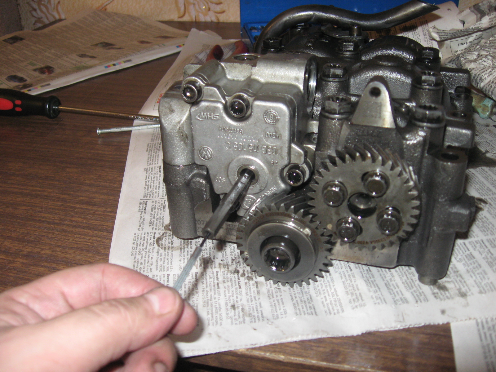

снимаем пинцетом или клещиками стопорное колечко
засуняем тонкую отвёрточку в отверстие шестигранника и тянем на себя

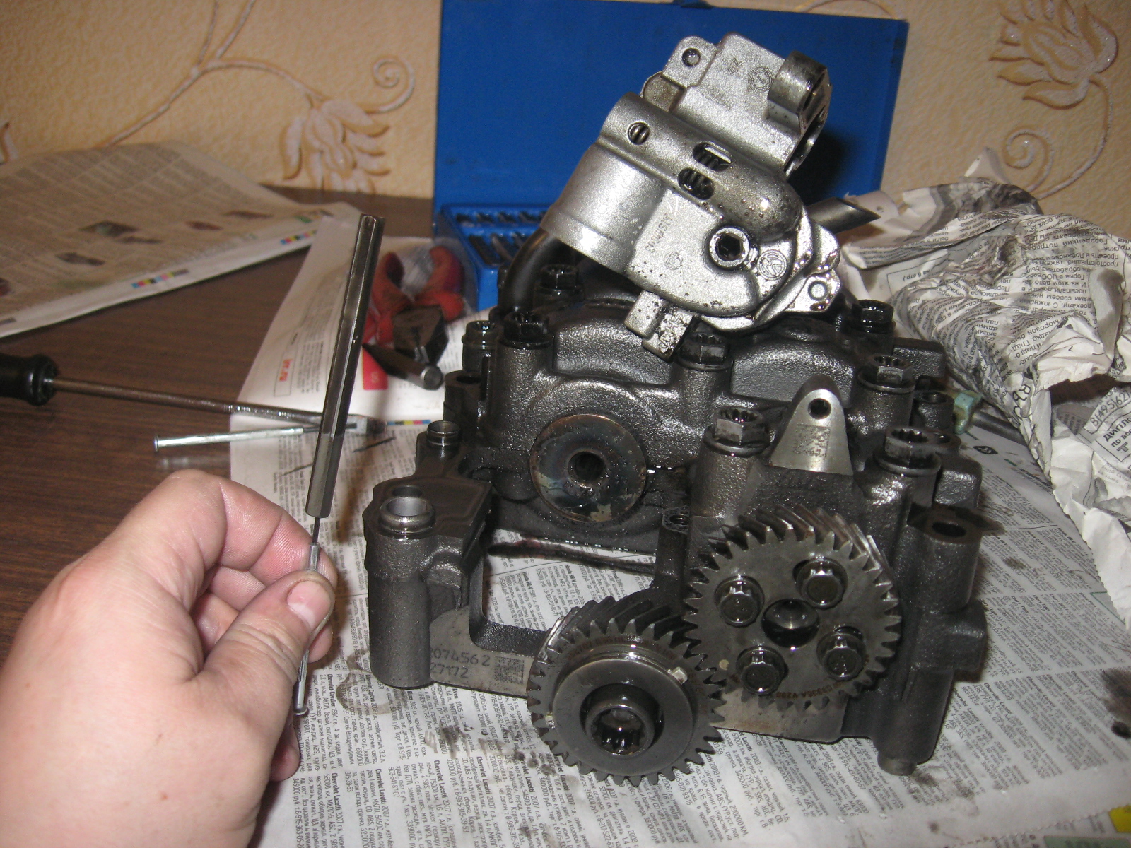

тянем-потянем

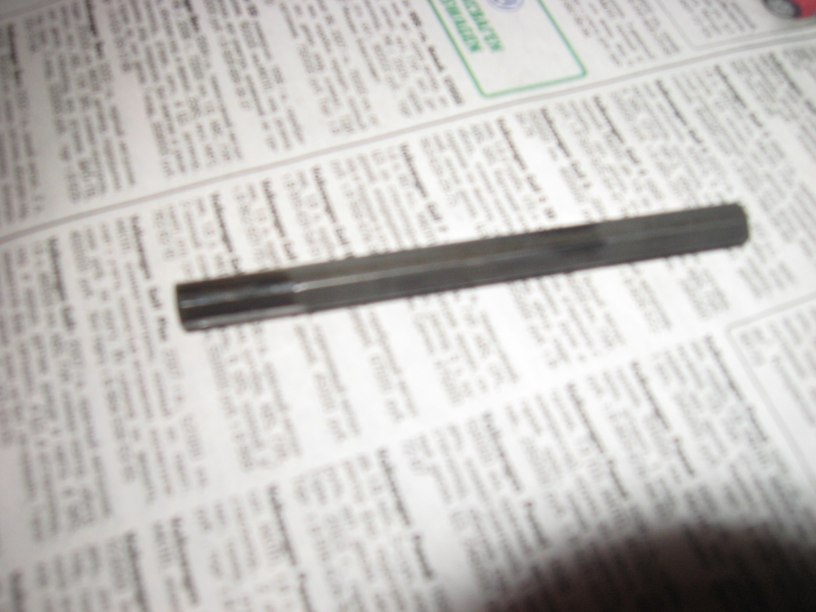

и пожалуйста насос снят. ВНИМАНИЕ ШЕСТЕРНИ НЕ ОТКРУЧИВАЕМ НИ В КОЕМ СЛУЧАЕ!!!

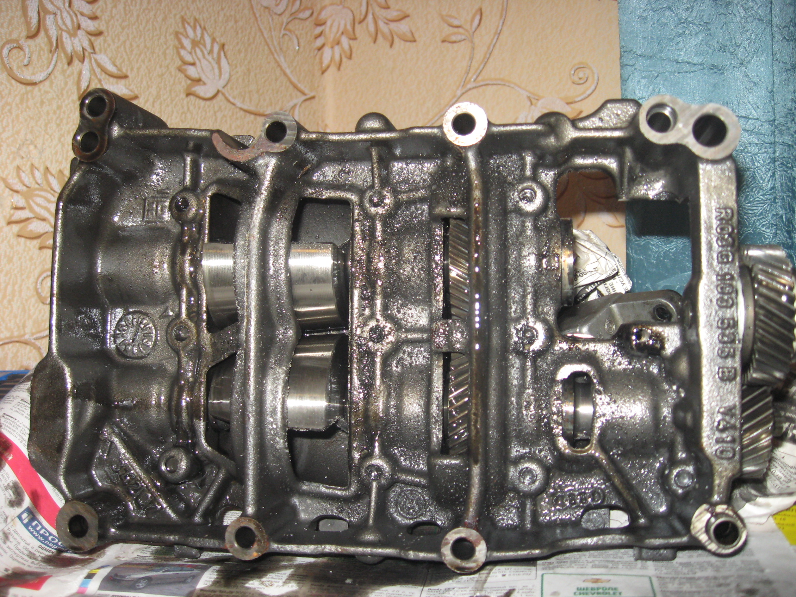

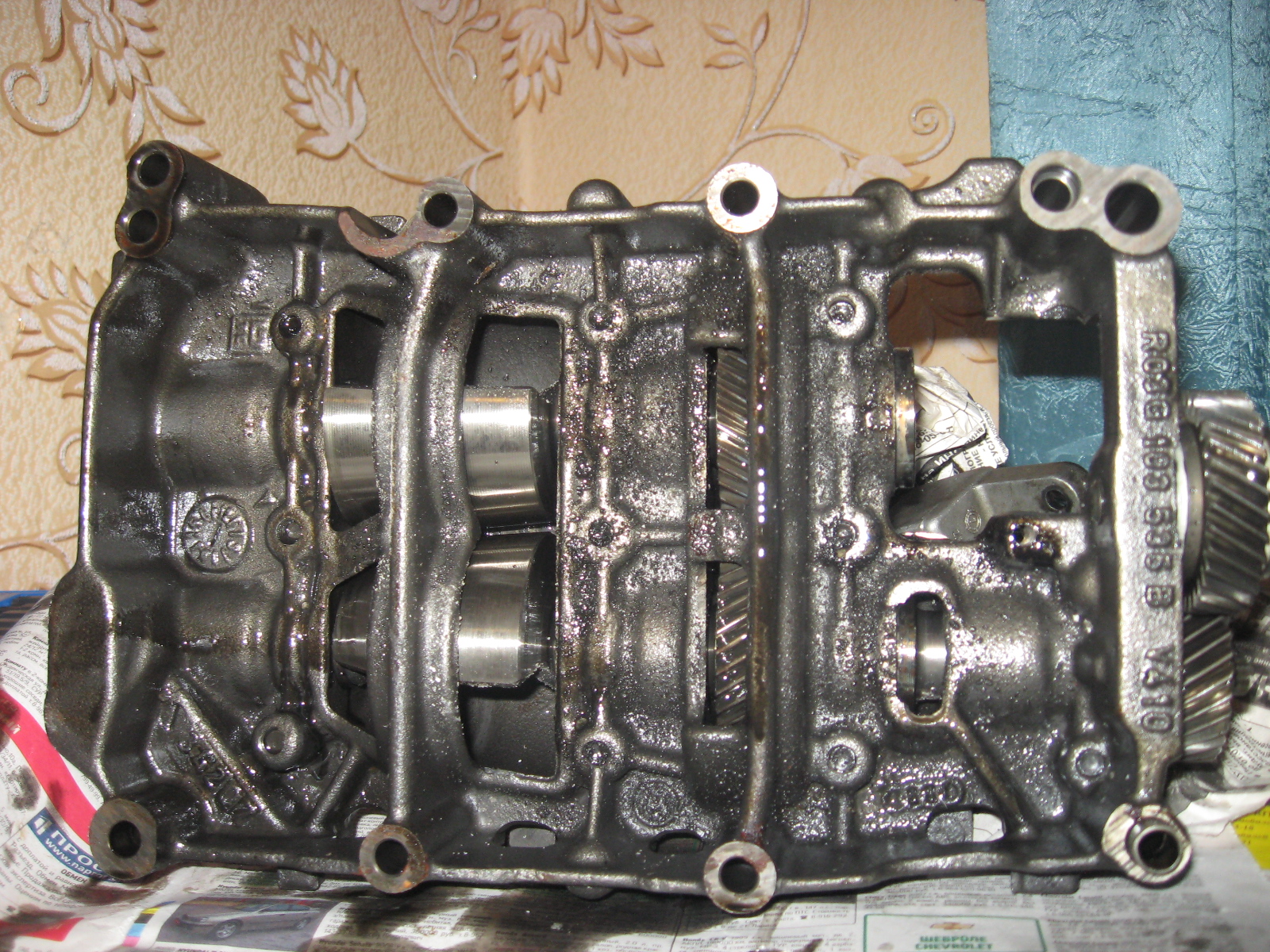

СЛЕВА И ПОСЕРЕДИНЕ ВИДЕН СИЛЬНЫЙ ИЗНОС!

Дааа.... Помоему это первый отчет о замене шестигранника со снятием балансирных валов и насоса.
Поэтому ряд вопросов:
- почему снимали весь блок, какие симптомы повергли на эту процедуру;
- повторюсь, реальный пробег для статистики;
- и самое главное - при снятом блоке можно оценить износ детелей с которыми взаимодействует шестигранник? (желательны резкие фото или относительные замеры).
Ответ на последний вопрос должен дать представление о достаточности замены только шестигранника. Внятного ответа-отчета на всех форумах, обсуждающих проблему шестигранника, я не нашел.

пробег не укажу так как машина с германии, двигатель снят по причине лопнувшего поршня на сайте знают что три месяца хожу пешком, блок уже отдал в ремонт, попалась тема Беда с мотором(решено) там и был указан шестигранник. поскольку мотор снят решил поглядеть заодно состояние и окуел. так я даже про него и не знал. Балансирные валы врашаются от правой шестерни и связаны между собой двумя шестернями по середине, а насос приводится в действие этим шестигранником который входит в отверстие второго вала поэтому и изнашивается

eugen.cuznetzov2010 писал(а): а насос приводится в действие этим шестигранником который входит в отверстие второго вала поэтому и изнашивается
Вот и интересует износ отверстия вала в который входит шестигранник.
