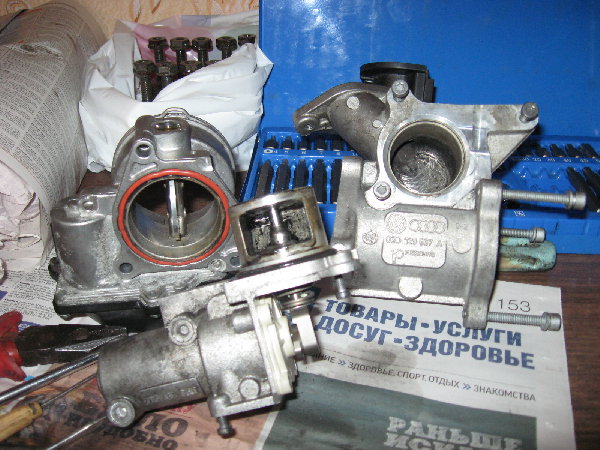

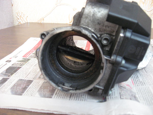

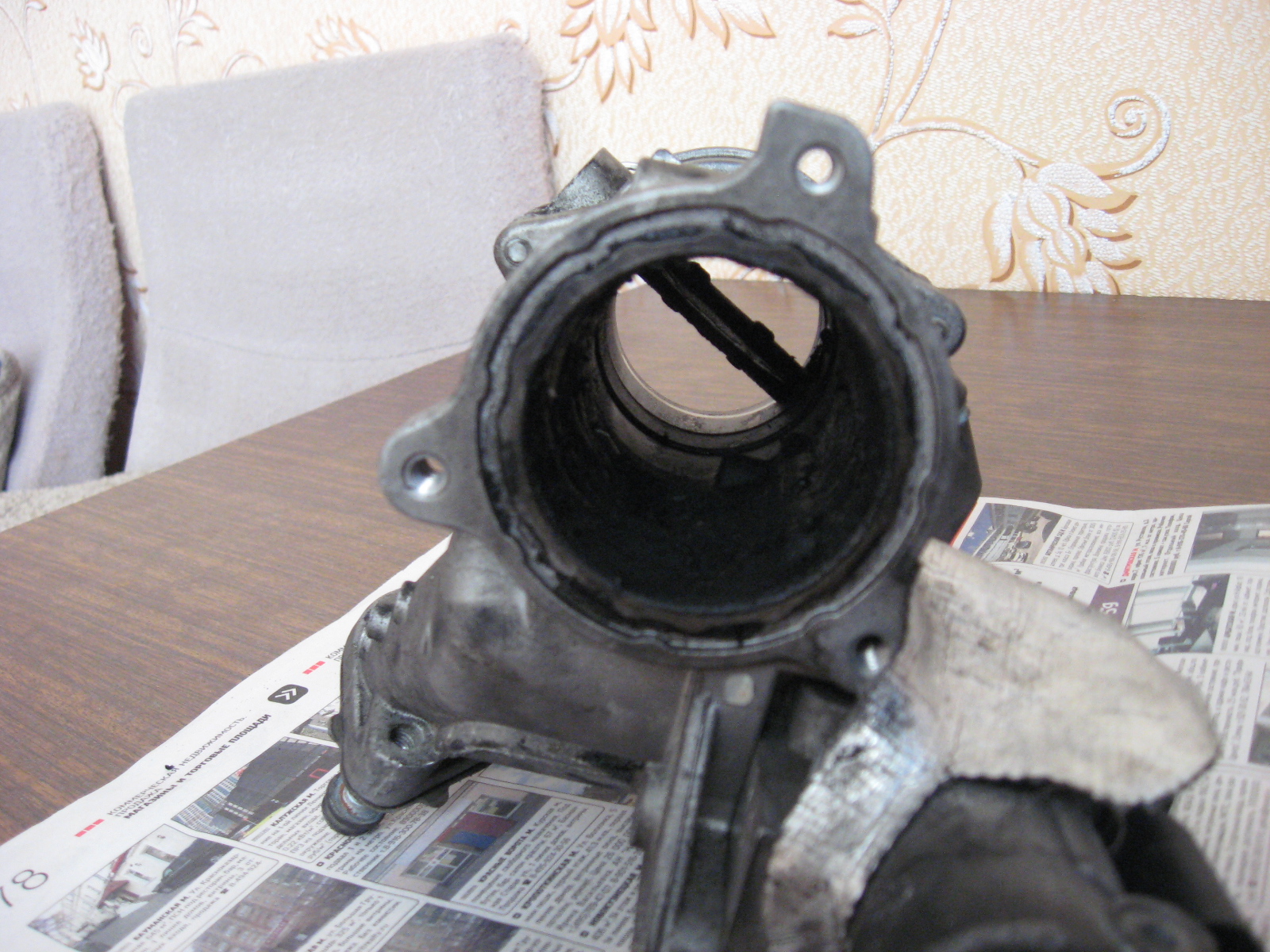

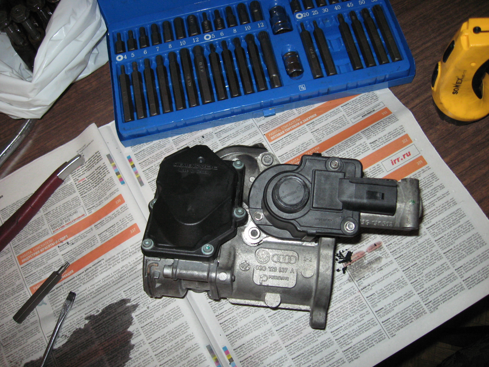

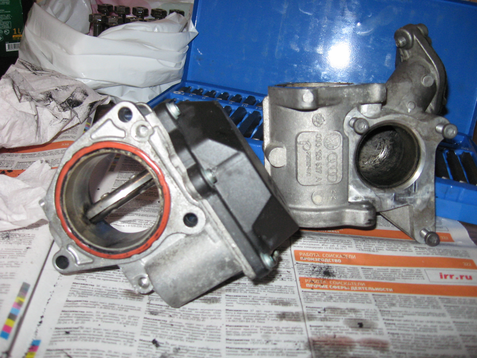

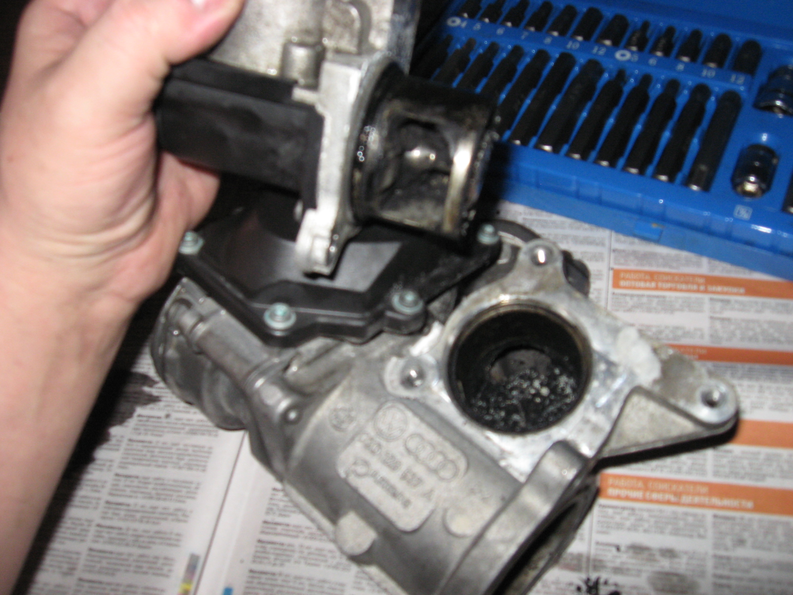

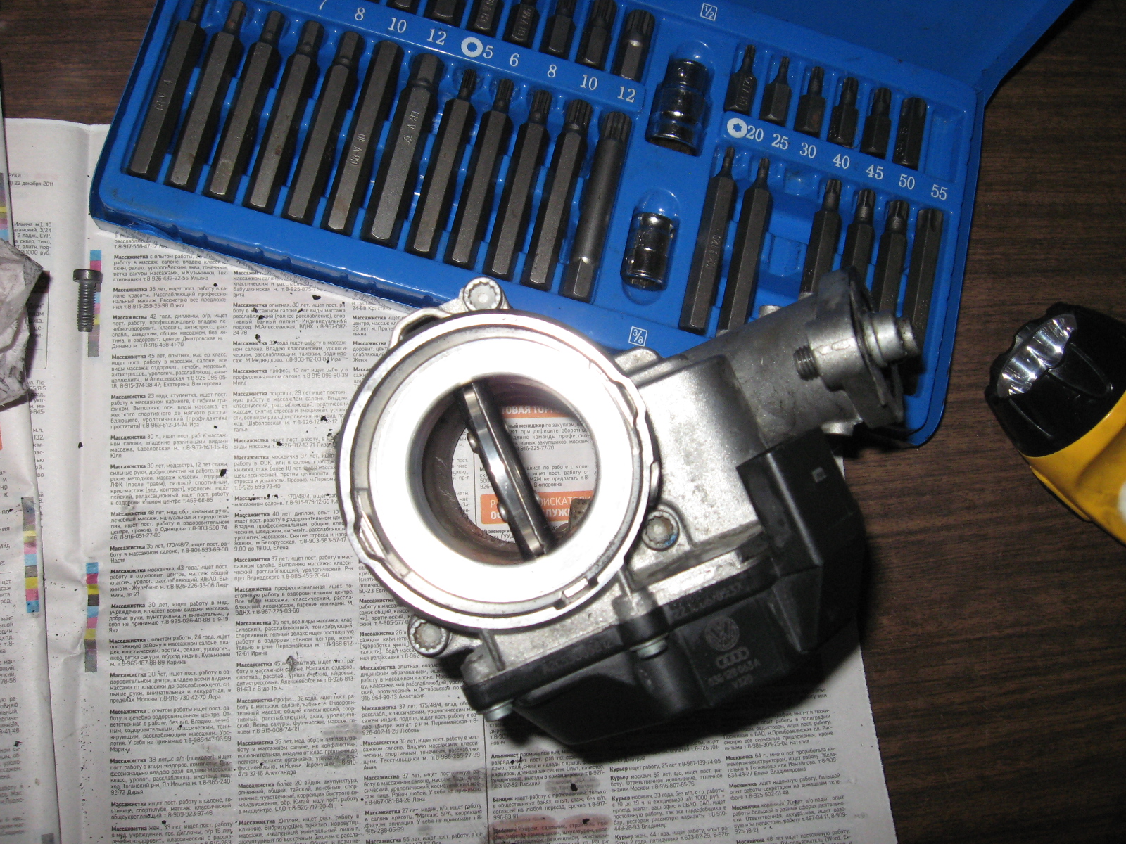

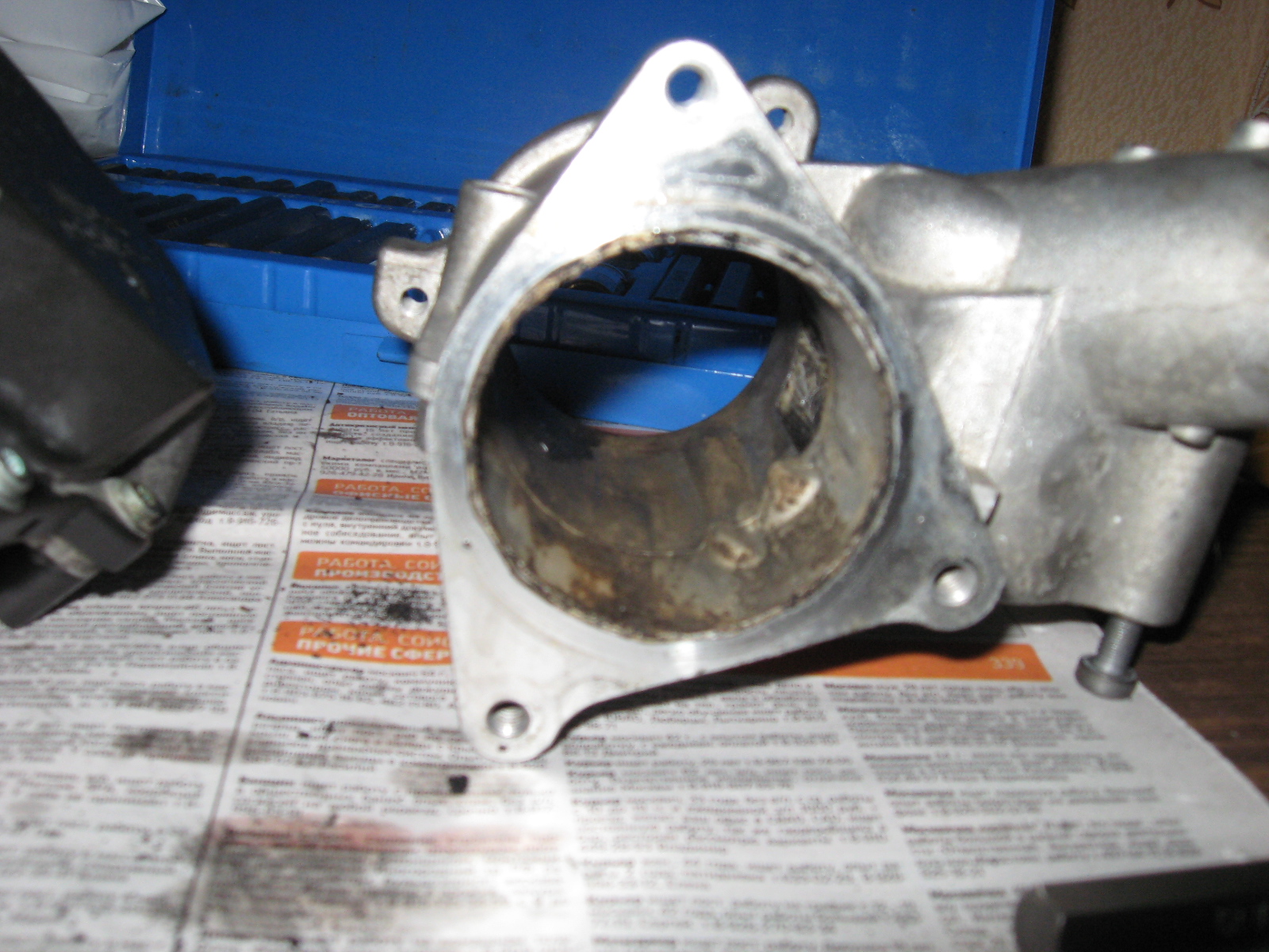

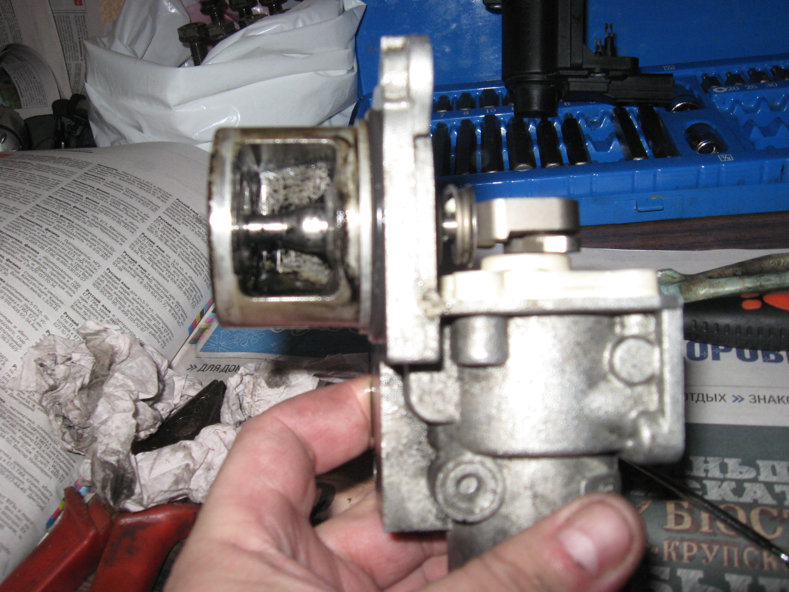

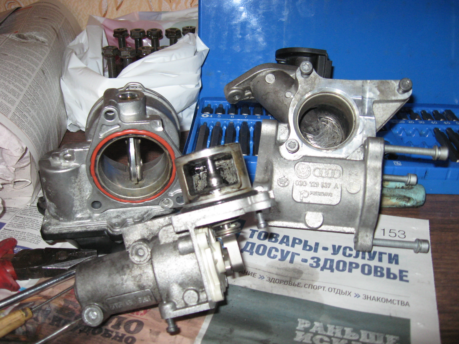

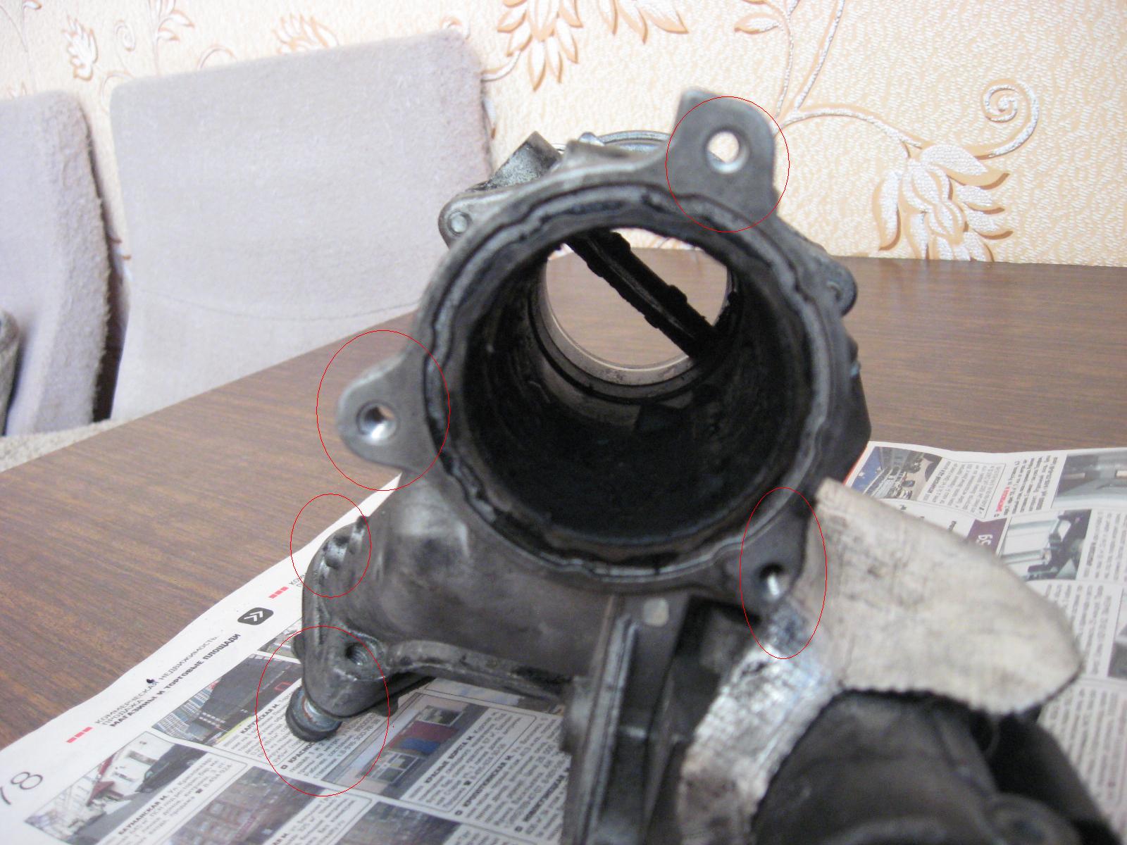

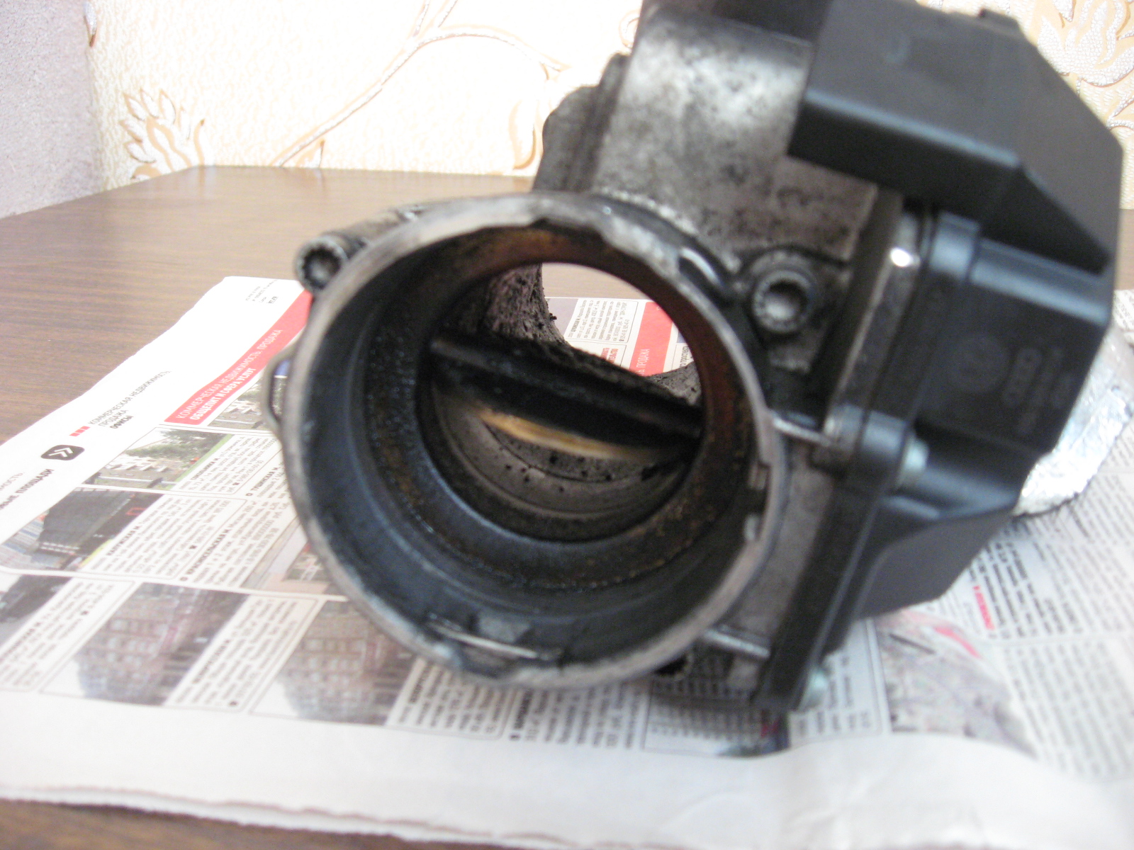

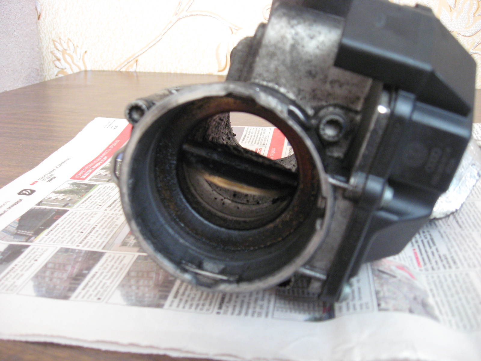

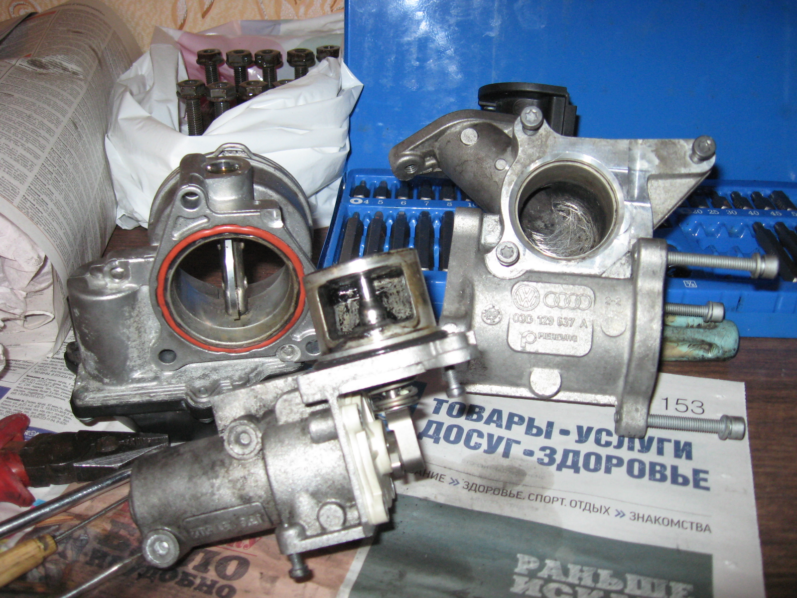

Раз уж снял, решил на калякать отчётик. Выкручиваем 5 болтов, снимаем стопорную защёлку с куллера и волокём эту свинью домой.

Сообщение kolumb » 07 май 2012, 20:05
Решил провести данную манипуляцию, вопрос, без "ямы" я сниму этого порасёнка, т.к. сегодня засыпался на третьем нижнем болте, фиг подлез, а там же ещо два кот на выхлапень идут, если я правильно понял алгоритм снятия. Хелп ми плиз! :lol:

Сообщение Яуген » 08 май 2012, 13:29
kolumb писал(а):Яуген
Я не знаю в чём у тебя загвоздка. Там пять болтов, все хорошо откручиваются с верху, только хороший набор ключей нужен.
