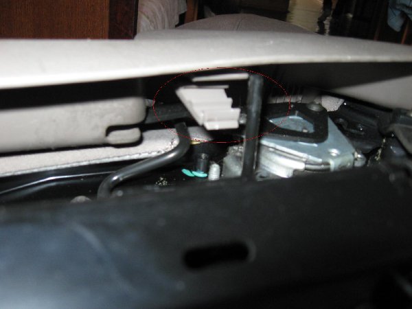

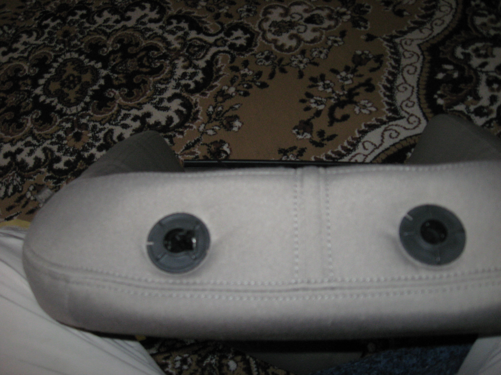

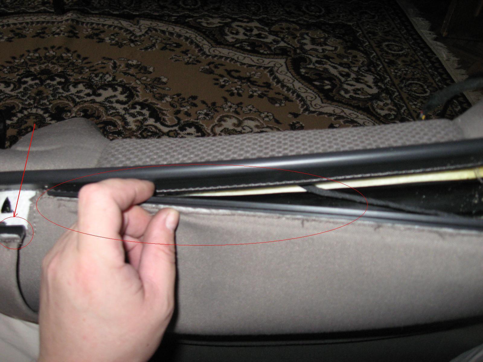

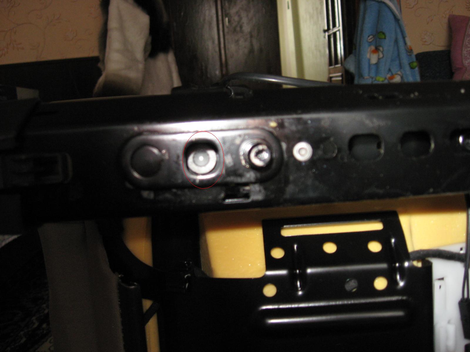

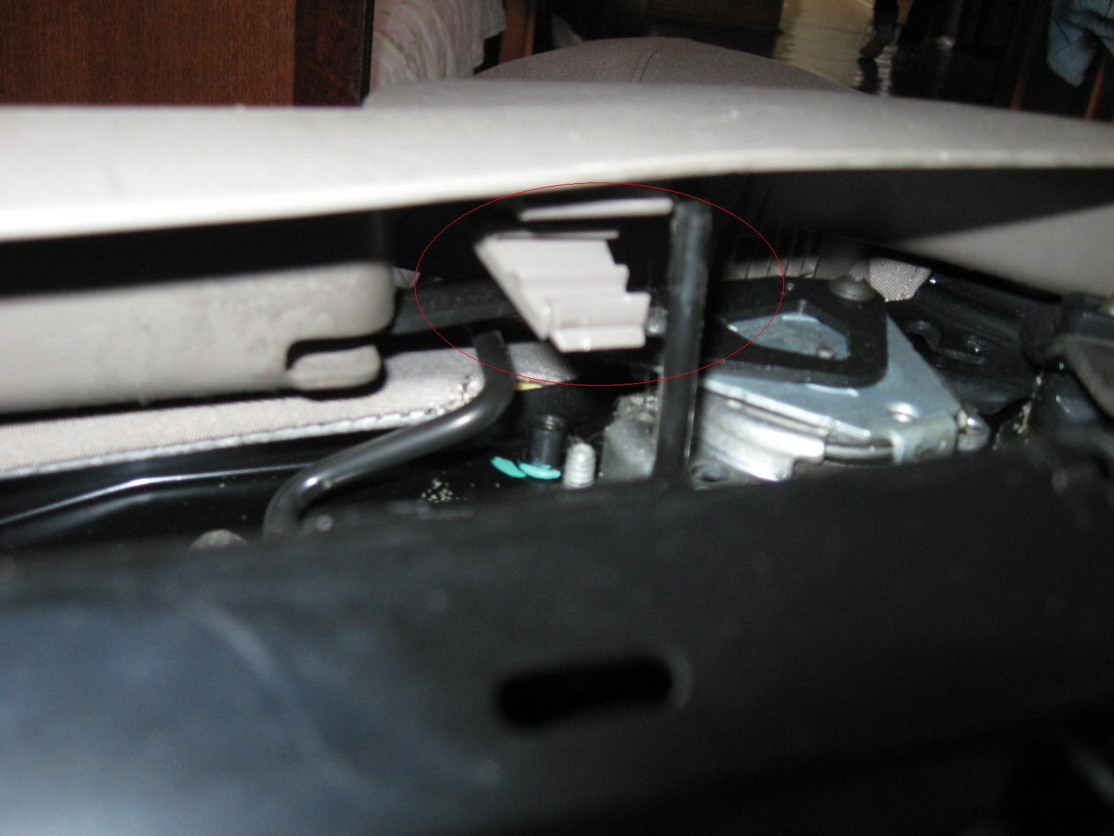

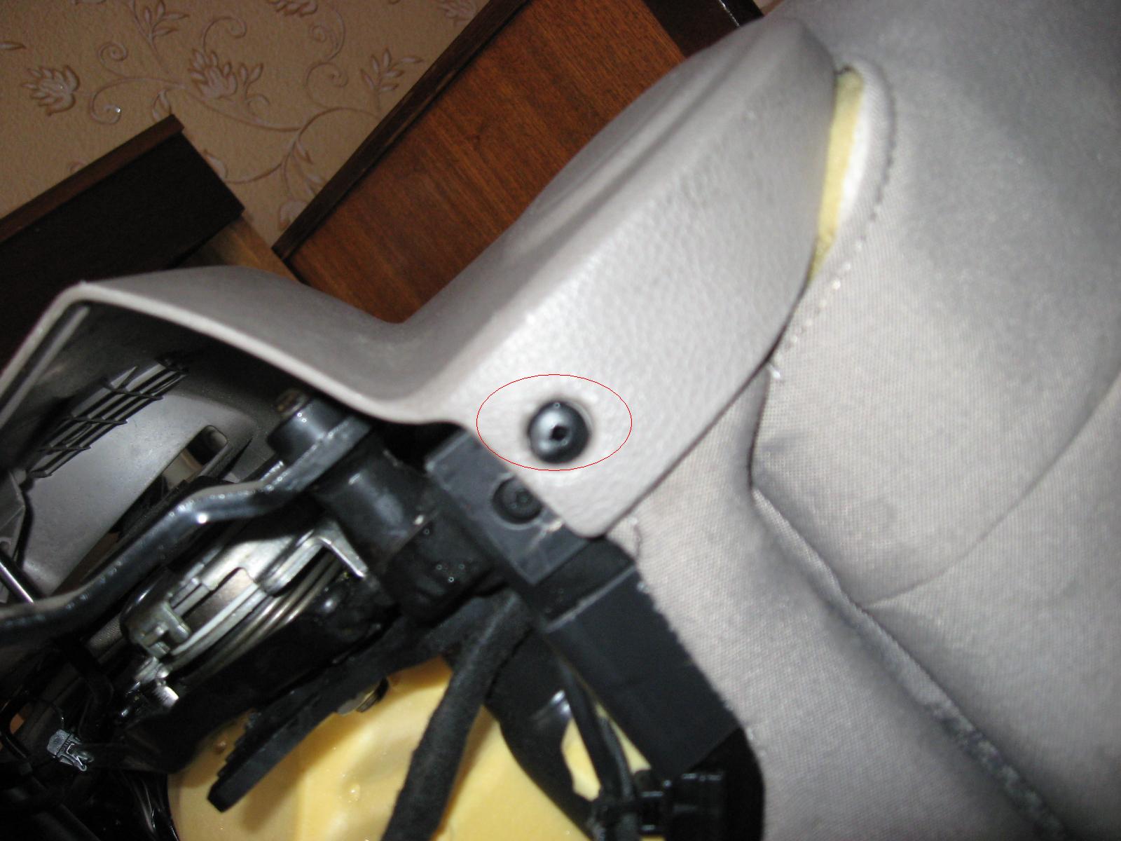

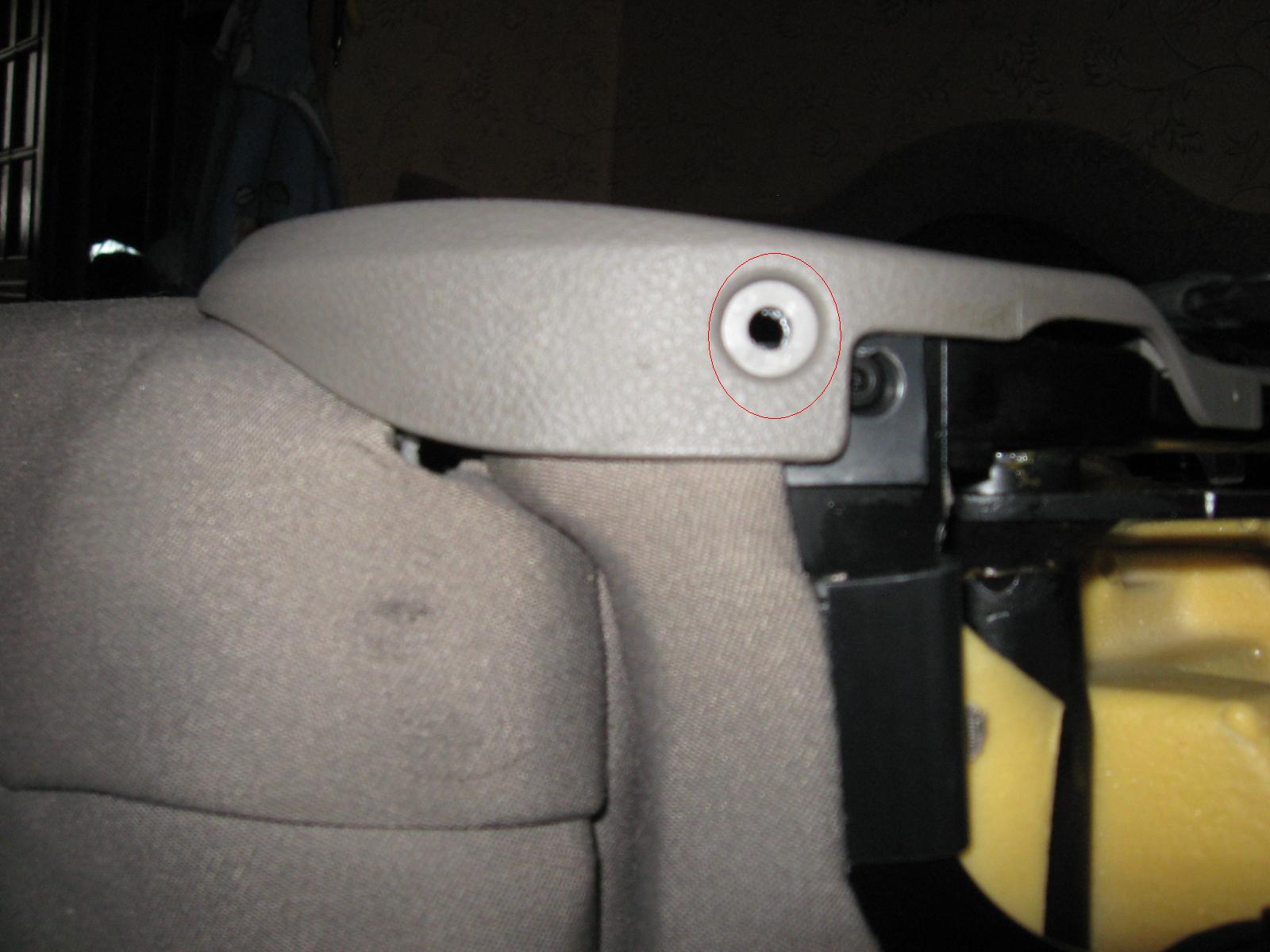

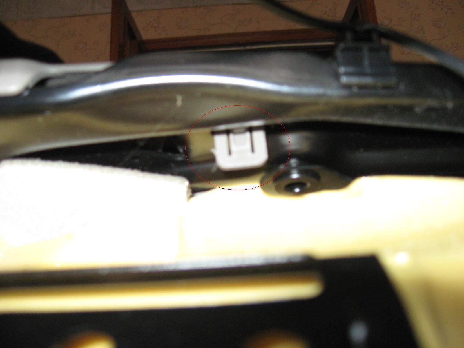

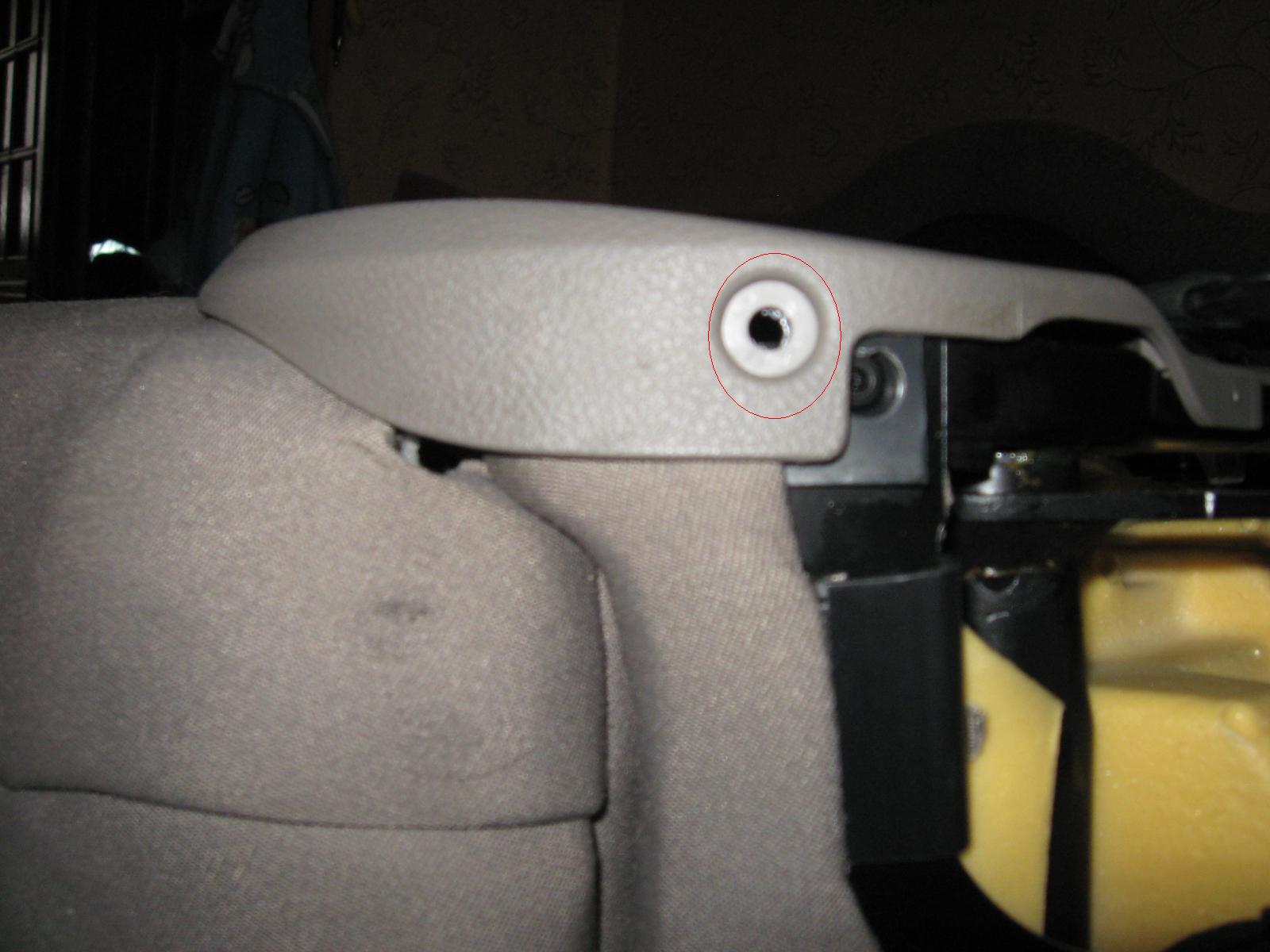

ПРОДОЛЖАЕМ КОВЫРЯТЬ.
И ВОТ ЭТО.
ОТЖИМАЕМ ВОТ ЭТУ ПЛАСТМАССА.
ЧТОБЫ ВЫТЯНУТЬ ПИСТОН НАДО ТОНКИМ ГВОЗДИКОМ ПРОБИТЬ ВСТАВКУ В СЕРЕДИНЕ, ЧТОБЫ ТА УШЛА ВНУТРЬ.
ВЫТАСКИВАЕМ ПИСТОН.

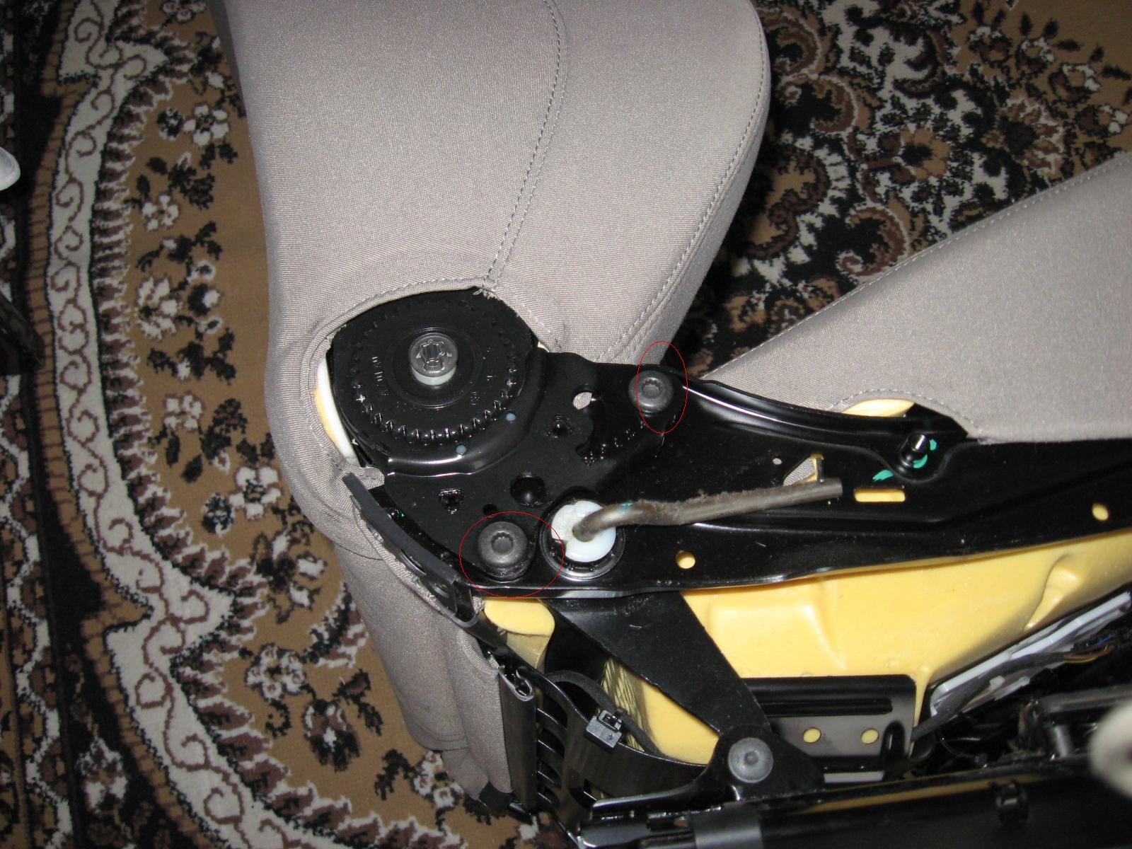

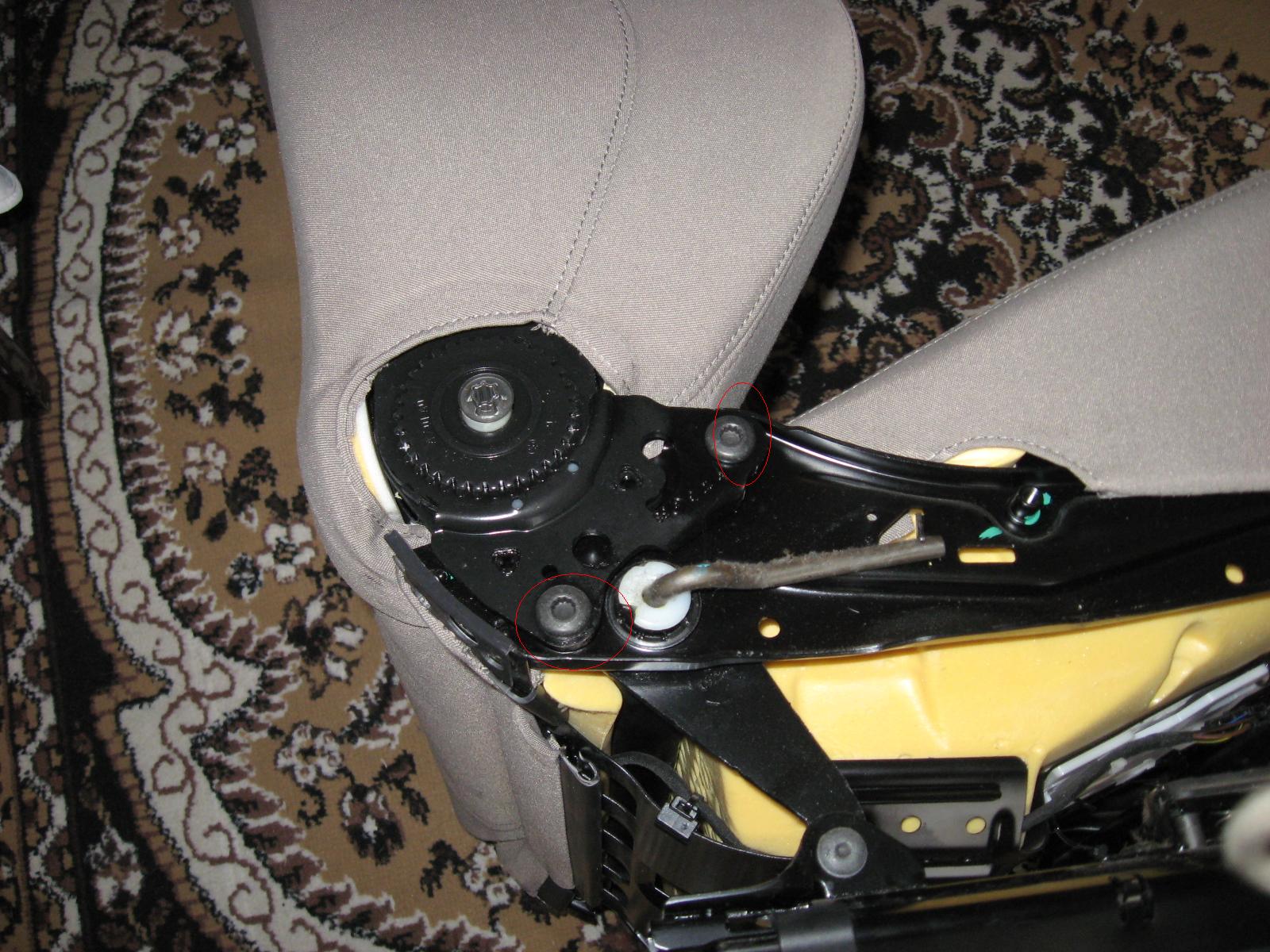

ОТОДВИГАЕМ САЛАЗКУ ЧТОБЫ БОЛТ ЗАСТЕЖКИ РЕМНЯ БЫЛ ВИДЕН. ОТКРУЧИВАЕМ С ПЕРДЯЧИМ ПАРОМ, ЭТА ГАДИНА НА ГЕРМЕТИКЕ.
ОТКРУЧИВАЕМ ПО ДВА БОЛТА С КАЖДОЙ СТОРОНЫ.
АККУРАТНО РАЗВОДИМ И ВЫТЯГИВАЕМ ПРОВОДКУ.

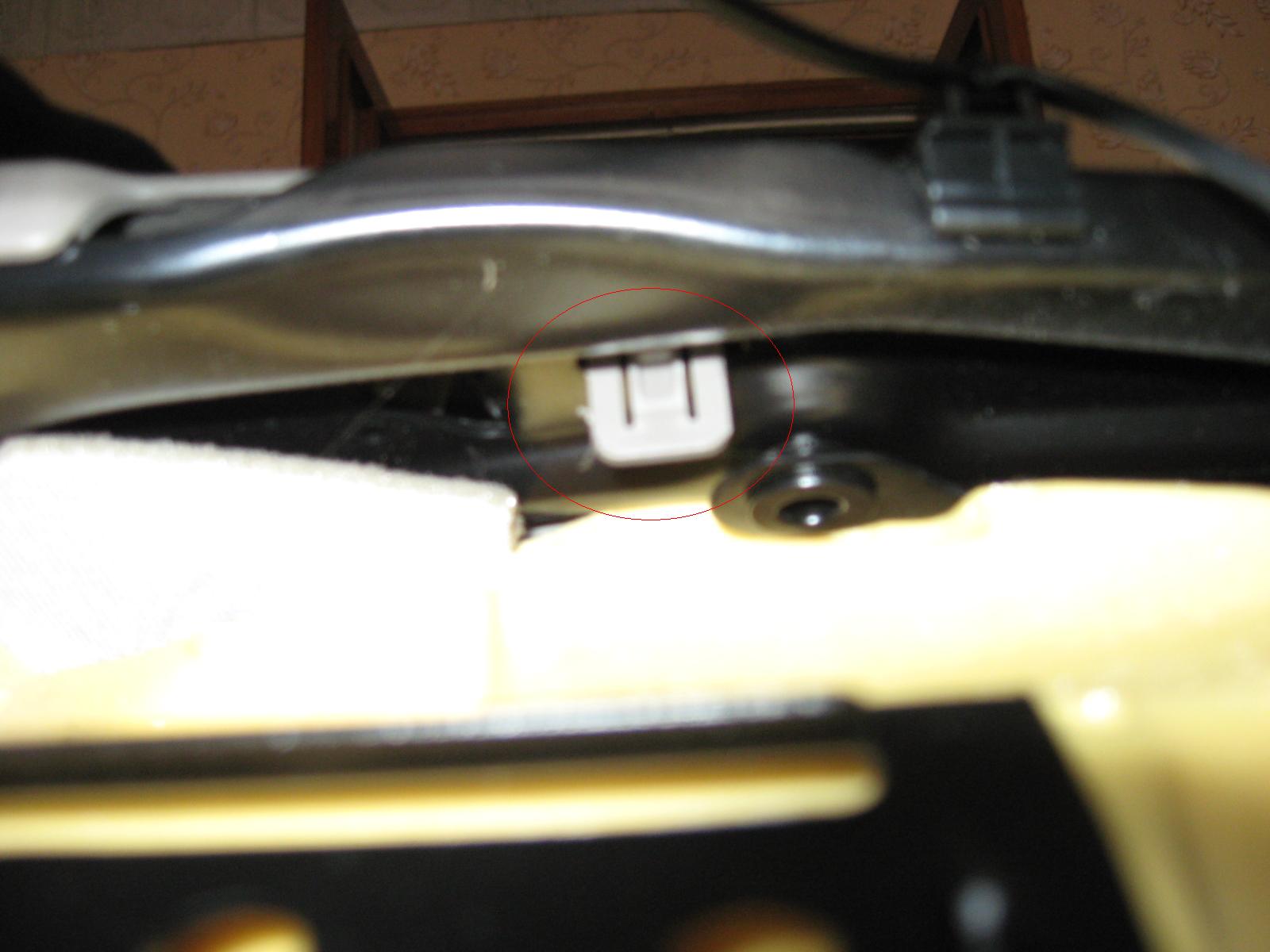

ОТКРЫВАЕТСЯ ХИТРО, ИЗПОДВЫПОДВЕРТА! ТРИ ЗАЩЁЛКИ. А ВЫГЛЯДИТ ТАК ДУМАЛ ВСПАРЫВАТЬ ПРИДЁТСЯ.
СКОВЫРИВАЕМ ЗАЩЁЛКУ ОБИВКИ.
ПОДДЕВАЕМ ОТВЁРТКОЙ ОБИВКУ.

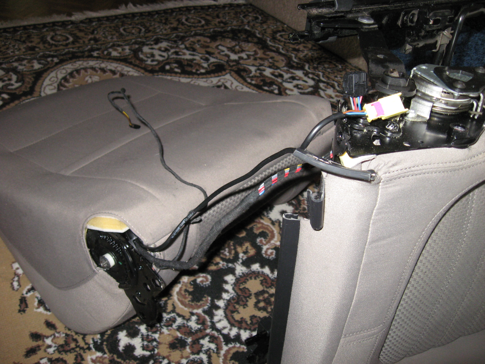

ИЗГОЛЯЕМСЯ ДАЛЬШЕ.

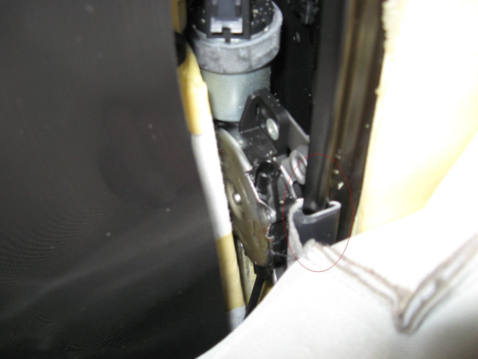

Блеать я до неё добрался ура!!! :o :o :o

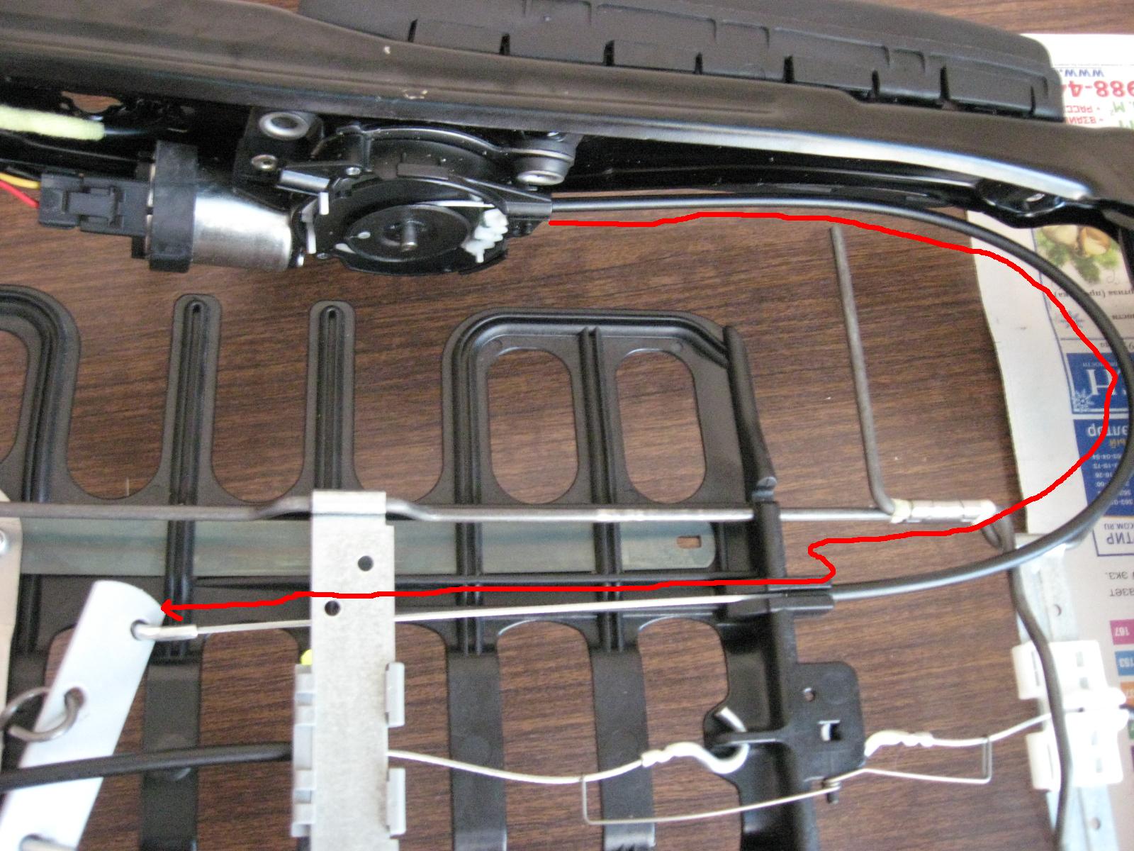

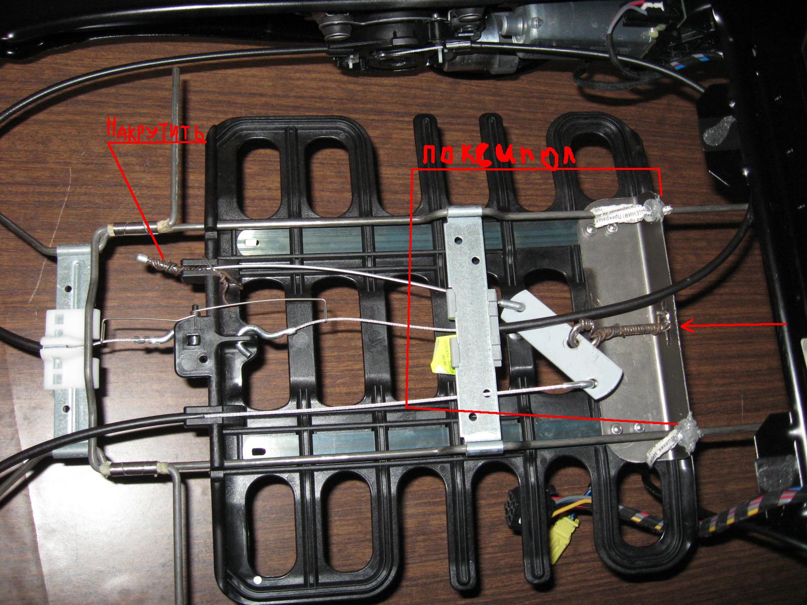

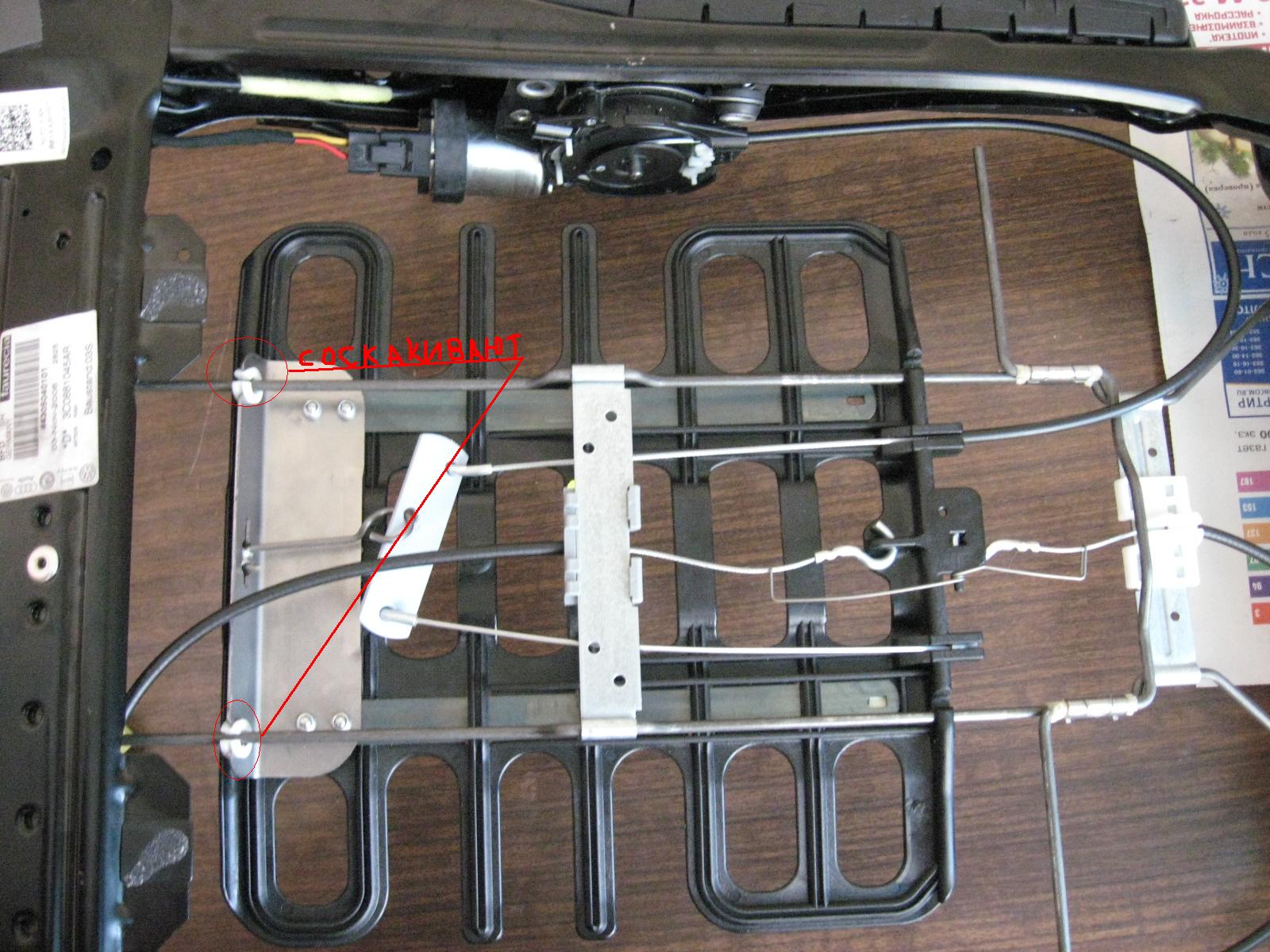

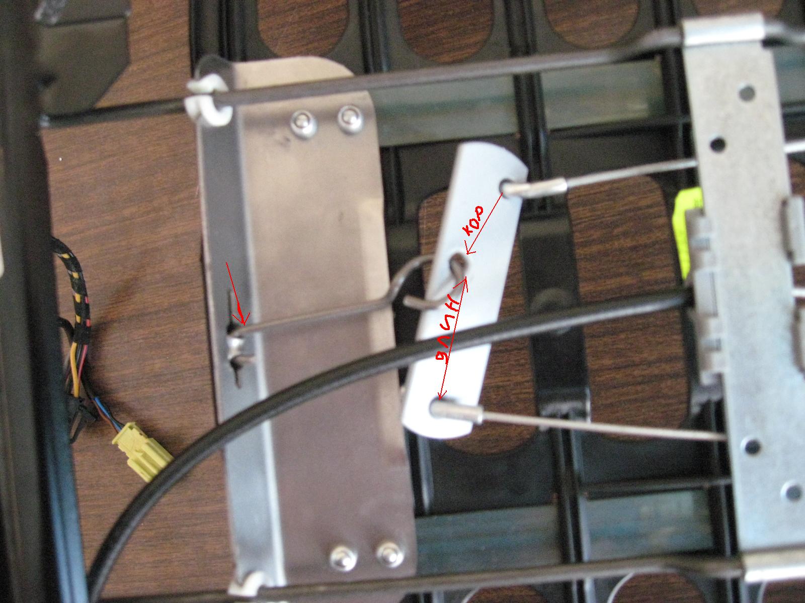

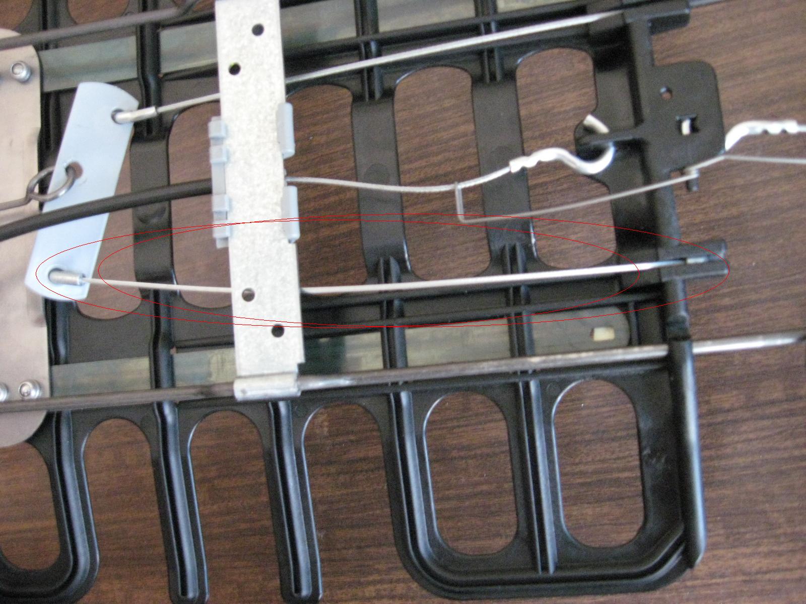

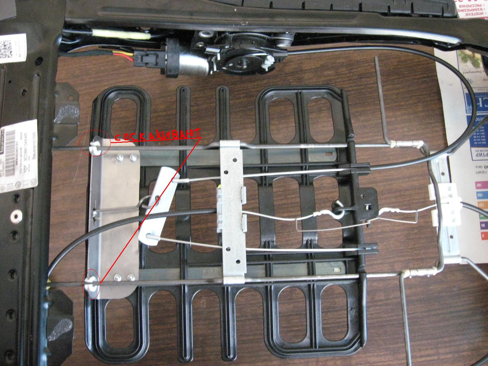

ВСЁ ГОТОВО!!! ПРИЧИНА НАЙДЕНА.ВСЁ ДО БЕЗОБРАЗИЯ ПРОСТО!!!

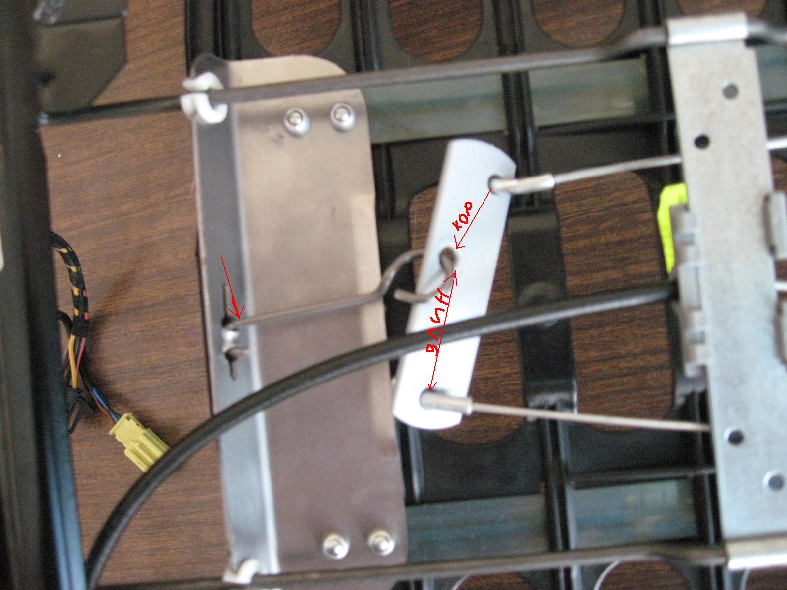

ВОТ ГРЁБАННАЯ ПРИЧИНА РАЗВАЛА ДАС-ПОДЕЛКИ. СЛЕТАЕТ ПЛАТФОРМА С САЛАЗОК. ПЛАТФОРМА РАЗДЕЛЯЕТСЯ ПЛАСТИК ОТ МЕТАЛЛА, ТРОСИКИ ОСЛАБЛЯЮТСЯ,ВЫСКАКИВАЮТ И УПОР НЕ РАБОТАЕТ. А ПОСКОЛЬКУ ПРИВОД ПОДНЯТИЯ КРУТИТ БЕЗ ОГРАНИЧЕНИЯ, НАМАТЫВАЕТ ТРОС И РВЁТ ШЕСТЕРНИ.
ОДЕВАЕМ КРЮЧОК КАК УКАЗАНО. ПЛАСТИНУ С ОТВЕРСТИЯМИ СТАВИМ КОРОТКОЙ ЧАСТЬЮ ВПРАВО, ДЛИННОЙ ВЛЕВО.
ПРОТЯГИВАЕМ КОРОТКИЙ ТРОС.
ВСТАВЛЯЕМ ТРОС СЖАТИЯ ПЛАТФОРМЫ КАК УКАЗАНО НА ФОТО.

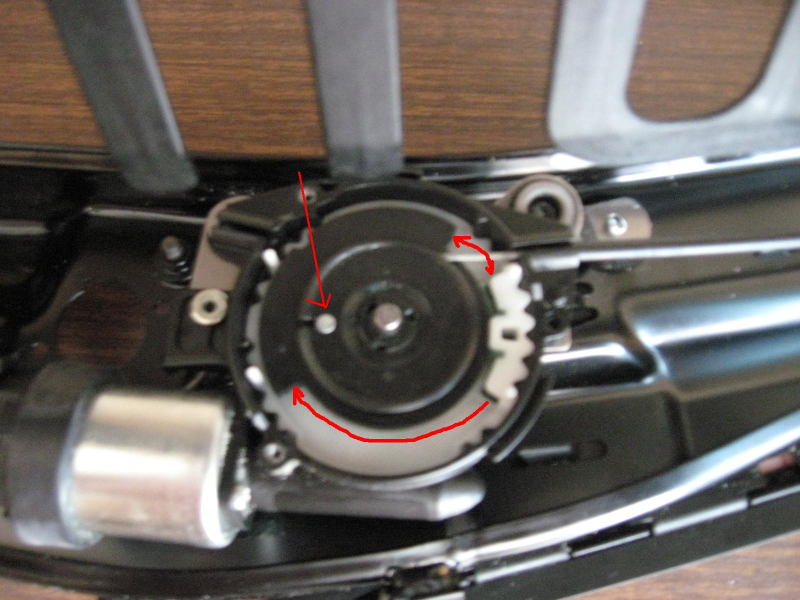

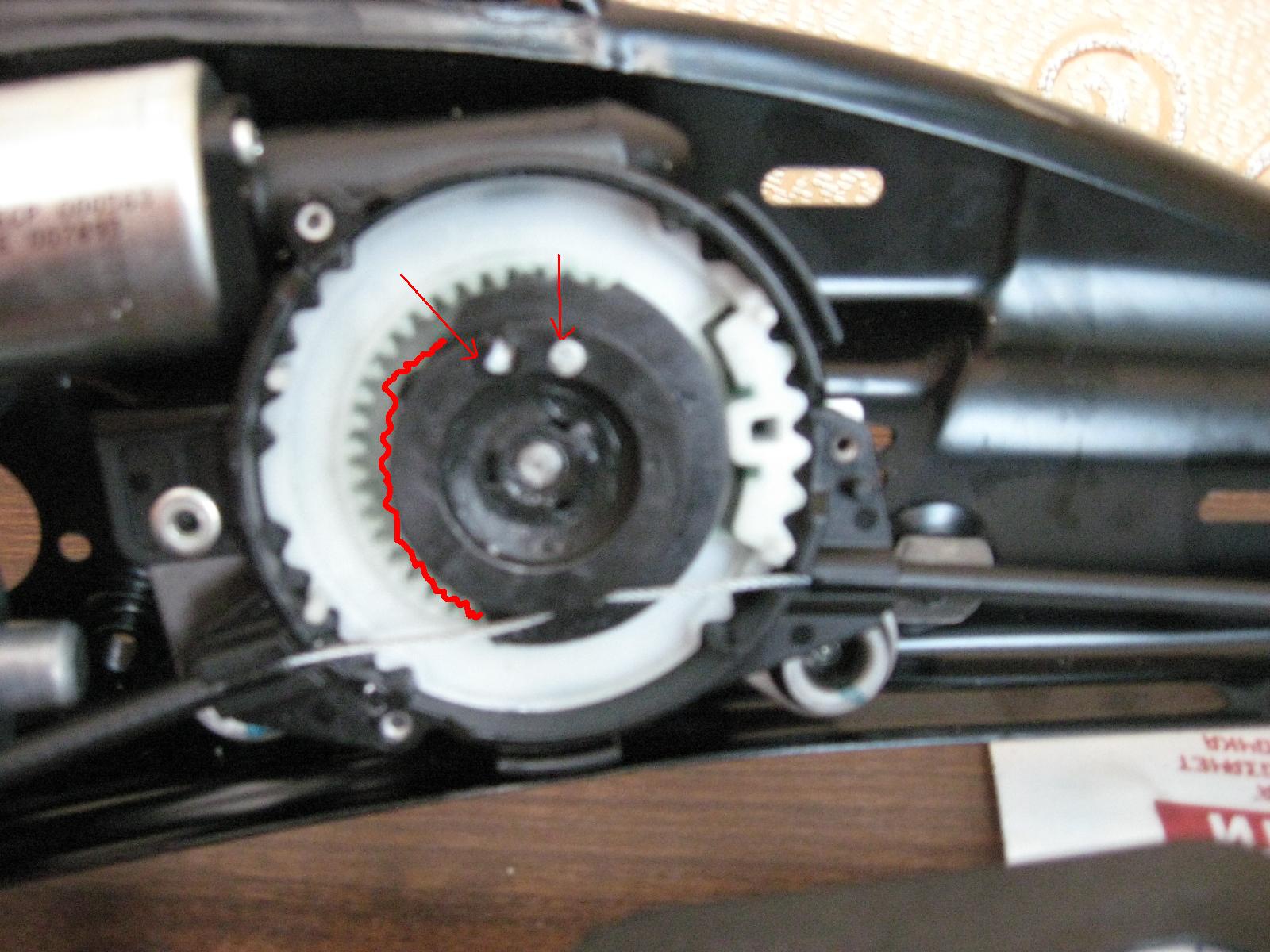

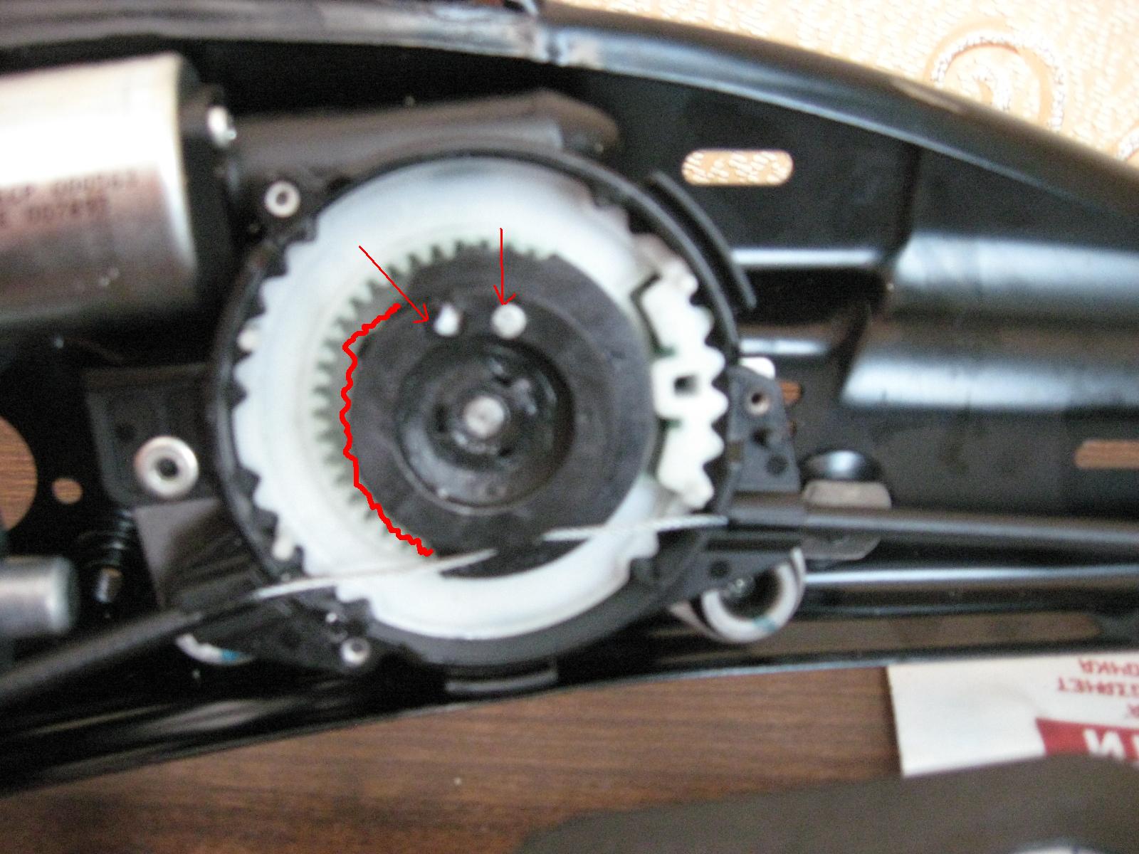

ЭТО ПРИВОД ПОЯСНИЧНОЙ ОПОРЫ, ОН ХОДИТ ТОЛЬКО ПО ЗАДАННОЙ ТРАЕКТОРИИ,ВПЕРЁД И НАЗАД, УПЕРЕВШИСЬ ОТКЛЮЧАЕТСЯ, СООТВЕТСТВЕННО ОСТАЁТСЯ НЕ ВРЕДИМЫМ, ЕСЛИ ТРОС В НЁМ ДВИГАЕТСЯ ЗНАЧИТ ЕГО НЕ ВСКРЫВАЕМ.
ЭТО ПРИВОД ПОДНЯТИЯ ОПОРЫ С ДВУМЯ ТРОСАМИ, КРУТИТСЯ ЕСЛИ ТРОС СОСКОЧИЛ ПО КРУГУ, ПОКА НЕ ВЫЛОМАЕТ ШЕСТЕРНИ.

Продолжаем вокхоналию. Думки не дают покоя, продолжаем ковырять дас-поделку. В дальнейшем, чтобы механизьм не разваливался, заклеиваем защёлки платформы поксиполом. Крючок основания сжатия платформы,предварительно сняв обматываем вязальной проволокой и после установки закрываем полукольца, чтобы он больше не выскакивал. Далее обматываем проволокой растянувшийся короткий тросик до небольшого натяга и заправляем в паз, как указано на фото слева. Проверяем в машине, всё работает изумительно.
