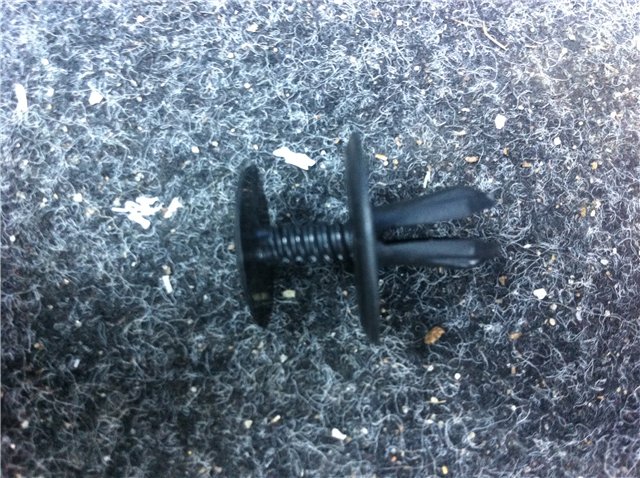

Сообщение Пауль » 22 апр 2014, 19:10
Клубни, подскажите номер вот этого пистона, который обивку багажника крепит
Как лох без машины
Пауль
Сообщения: 475
Откуда: Москва, Ясенево
Re: Замена амортизаторов крышки багажника (фотоотчет)
Сообщение Евгений87 » 22 апр 2014, 20:26
Пауль
701867299E9B9
