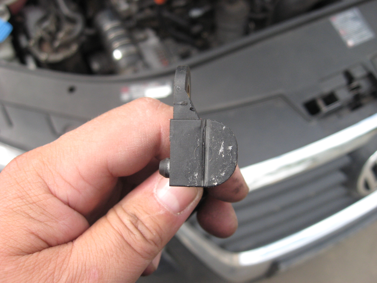

Итак, продолжаем владеть Пассатом Б6,(ну или кто кем из нас владеет :D ),короче этой девятке с немецким значком :D мало капиталки и вырезанного сажевика,новая забота! Датчик положения распредвала!
Признаки: ЗАВОДИТСЯ НЕСКОЛЬКО СЕКУНД!!!
Грешил на сажевый,но после выреза проблема осталась и комп показал этот датчик.
Начинаем замену с покупки этого самого датчика, я брал у Babay, в миру Денис, два дня и 2,500вечно деревянных.
На очень известном сервисе( ;) )(причём главного в тот день не было)мне предложили оставить свой таз на пару дней и оплатить 2,500датчик+6,000тонн за Снятие ГРМ!!! Если бы я не разбирал этот мотор до болтика, я бы так наверно и сделал.Короче я был Очень Возмущён :evil: :twisted: ,руля влево и по газам. Заказываем датчик,берем коробку делающую картинки,ключи и топаем к Дас-Тарантас.
Замечу:датчик не всегда нужно менять, он бывает Засерается пылью от ремня грм.

Продолжаем

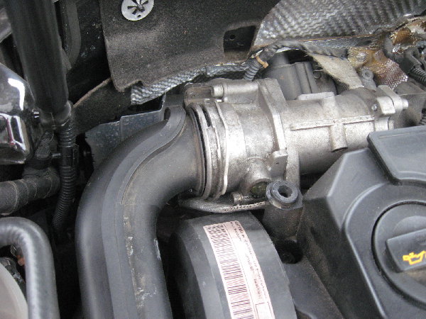

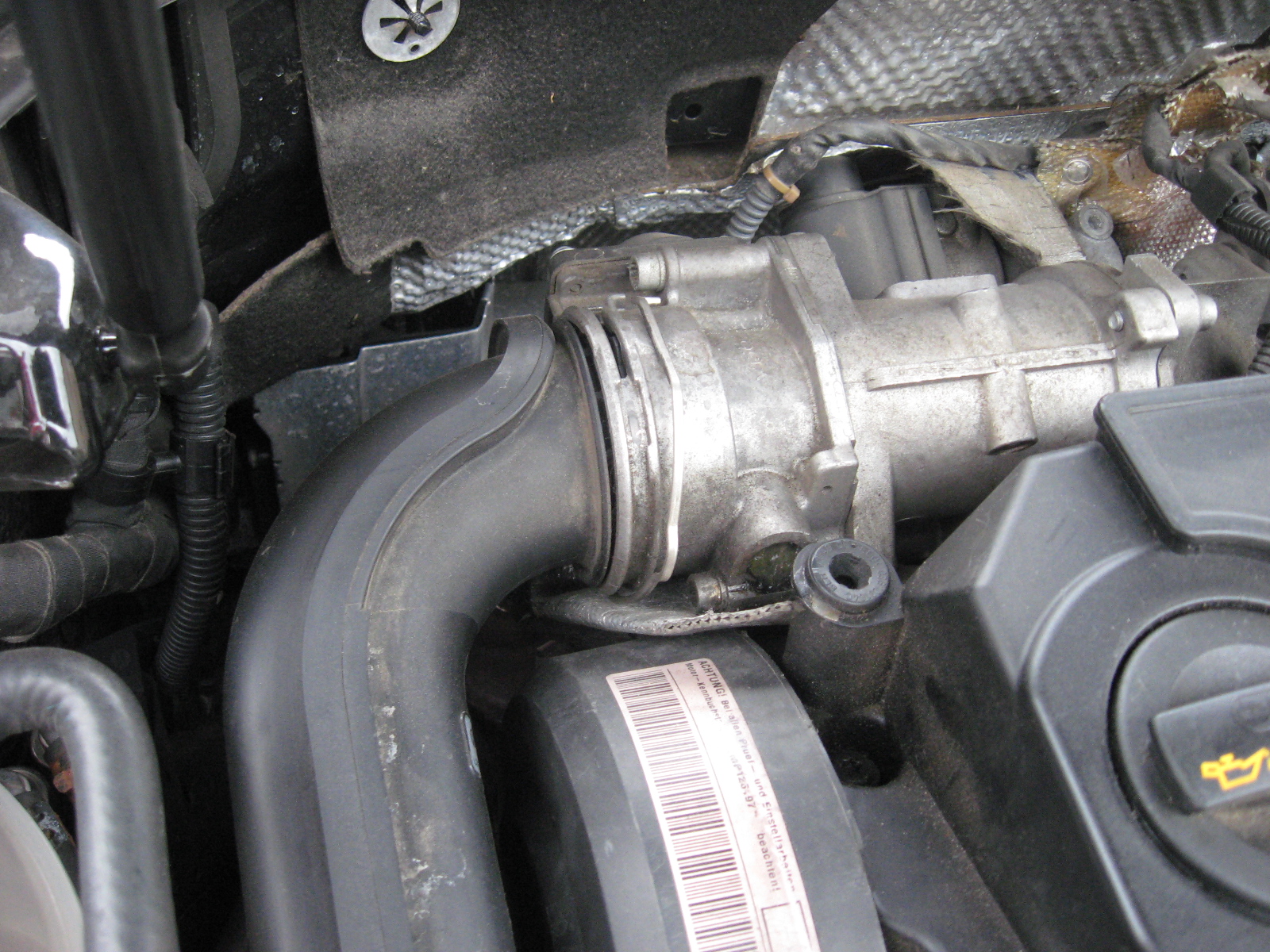

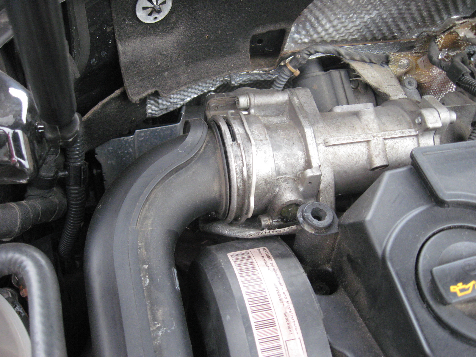

Снимаем патрубок.

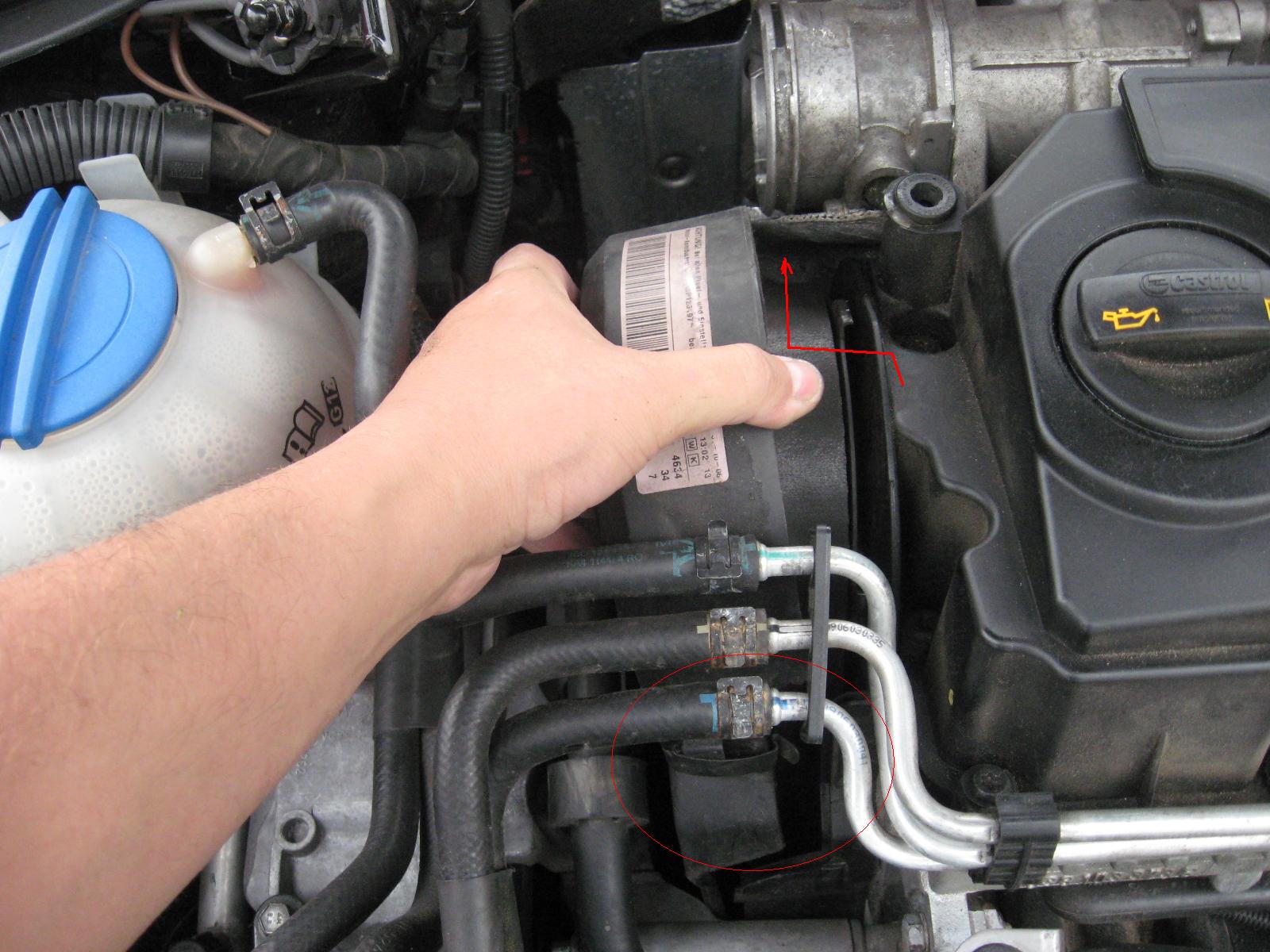

Отщёлкиваем два крепежа,один перед вами,другой сзади. Крышка грм тянется вверх.

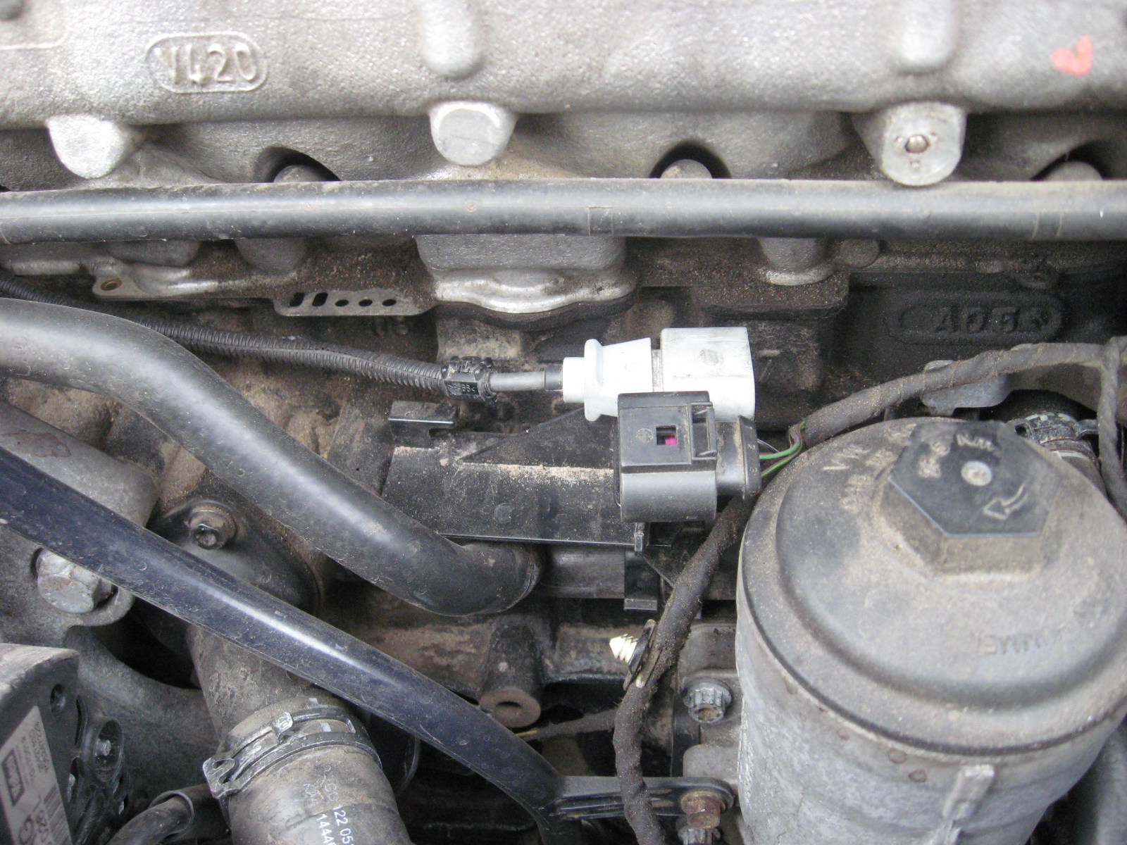

Датчик тусит здесь.

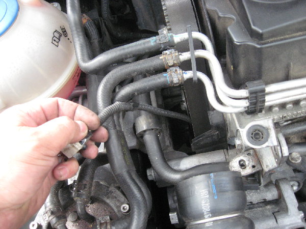

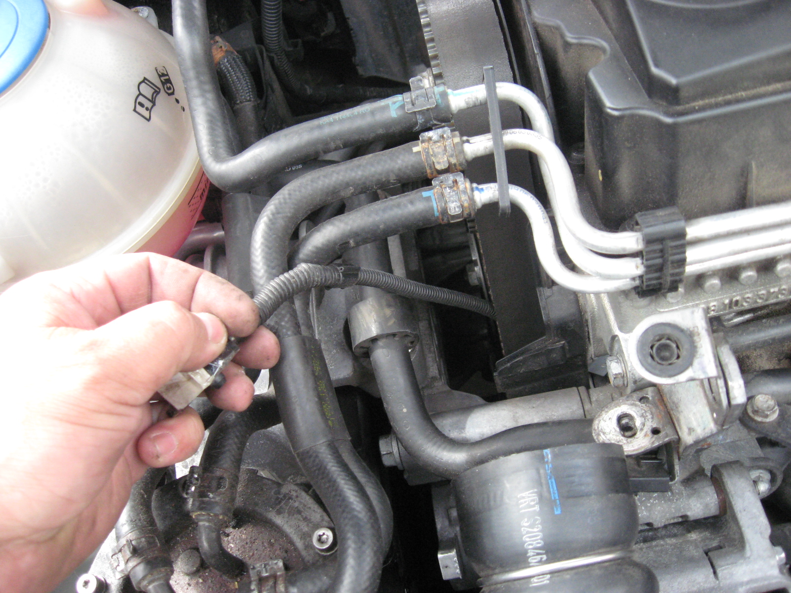

Отсоединяем саму фишку.

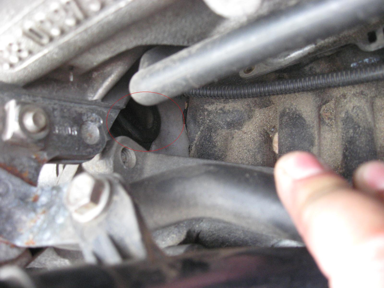

Вытаскиваем резиновую заглушку для выхода фишки.

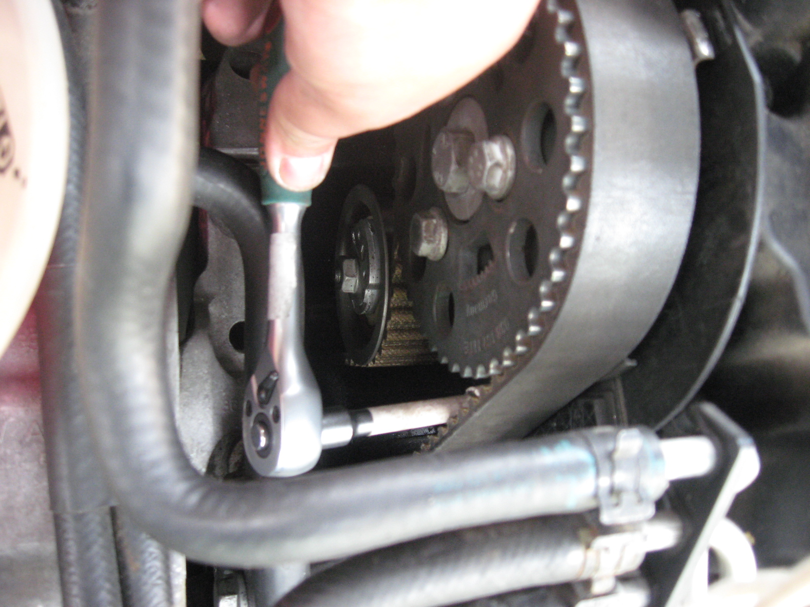

Вытягиваем датчик со стороны ГРМ.
Откручиваем датчик головкой на 10.

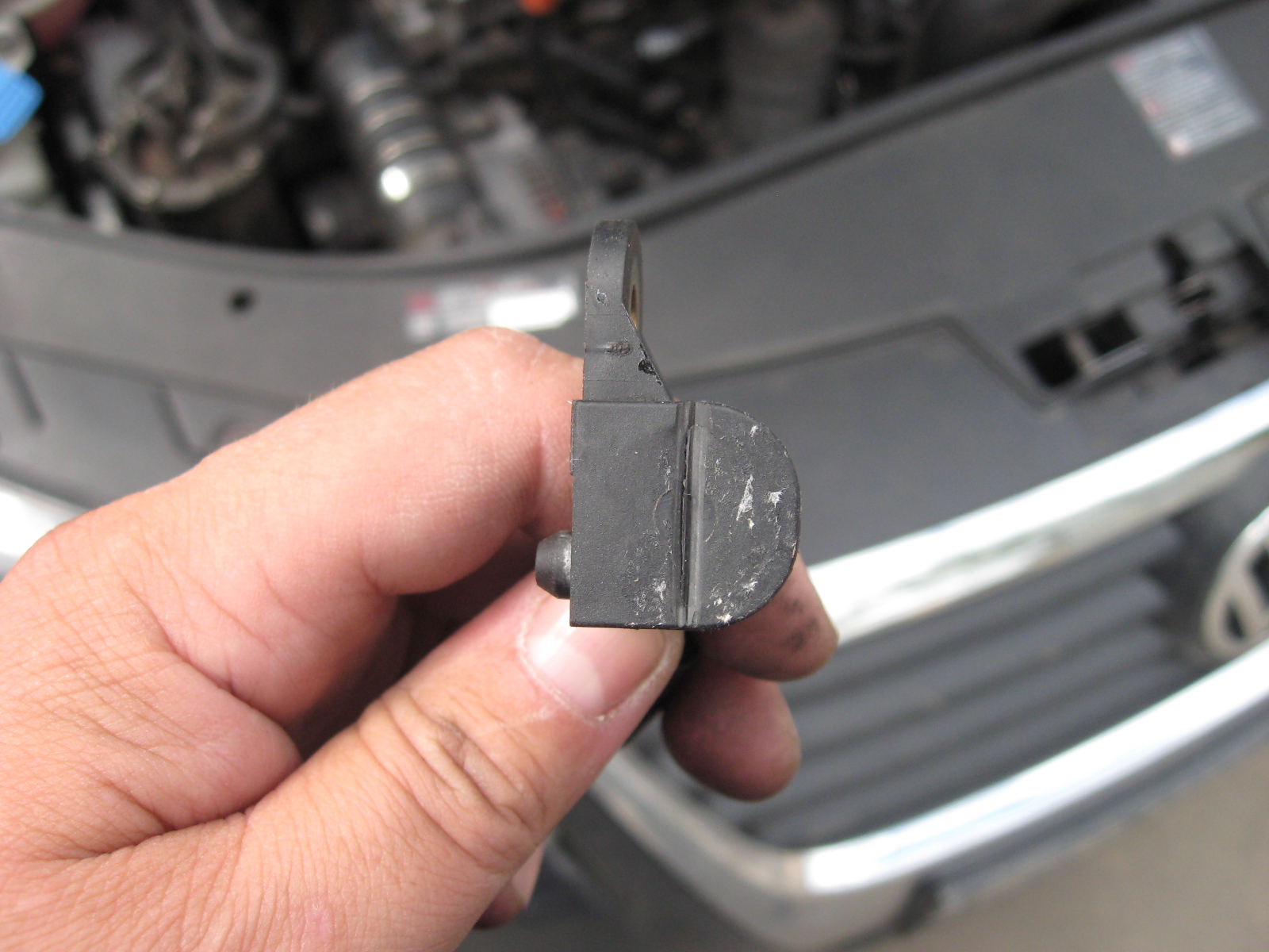

Датчик порезан, вопрос чем?

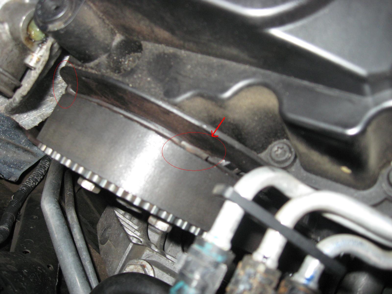

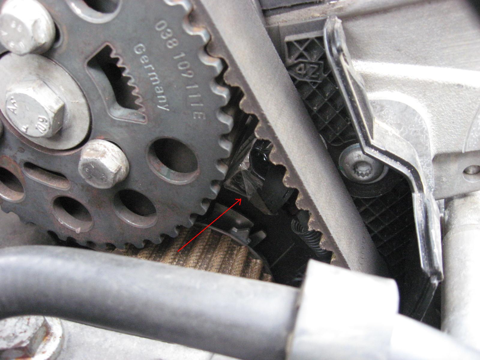

У меня проблема была в Этой пластине, с неё считывает датчик обороты, она оказалась загнутой, то ли я при разборке,либо на сервисе помогли?
Re: Датчик положения распредвала на 2,0 BMP. Замена(Фотоотчёт)
Сообщение Яуген » 01 июн 2012, 16:53
Пластину выпрямили с Виталиком, на данный момент без скидывания ошибки заводится с Пол оборота. :D :D :D
Сообщение kolumb » 01 июн 2012, 17:07
так, погоди, ты походу ентот датчик без снятия ГРМ вымутил?

Сообщение Яуген » 02 июн 2012, 12:57
kolumb писал(а):так, погоди, ты походу ентот датчик без снятия ГРМ вымутил?
Совершенно верно, надо ещё 16клапанную у кого нибудь глянуть, может там тоже просто.
