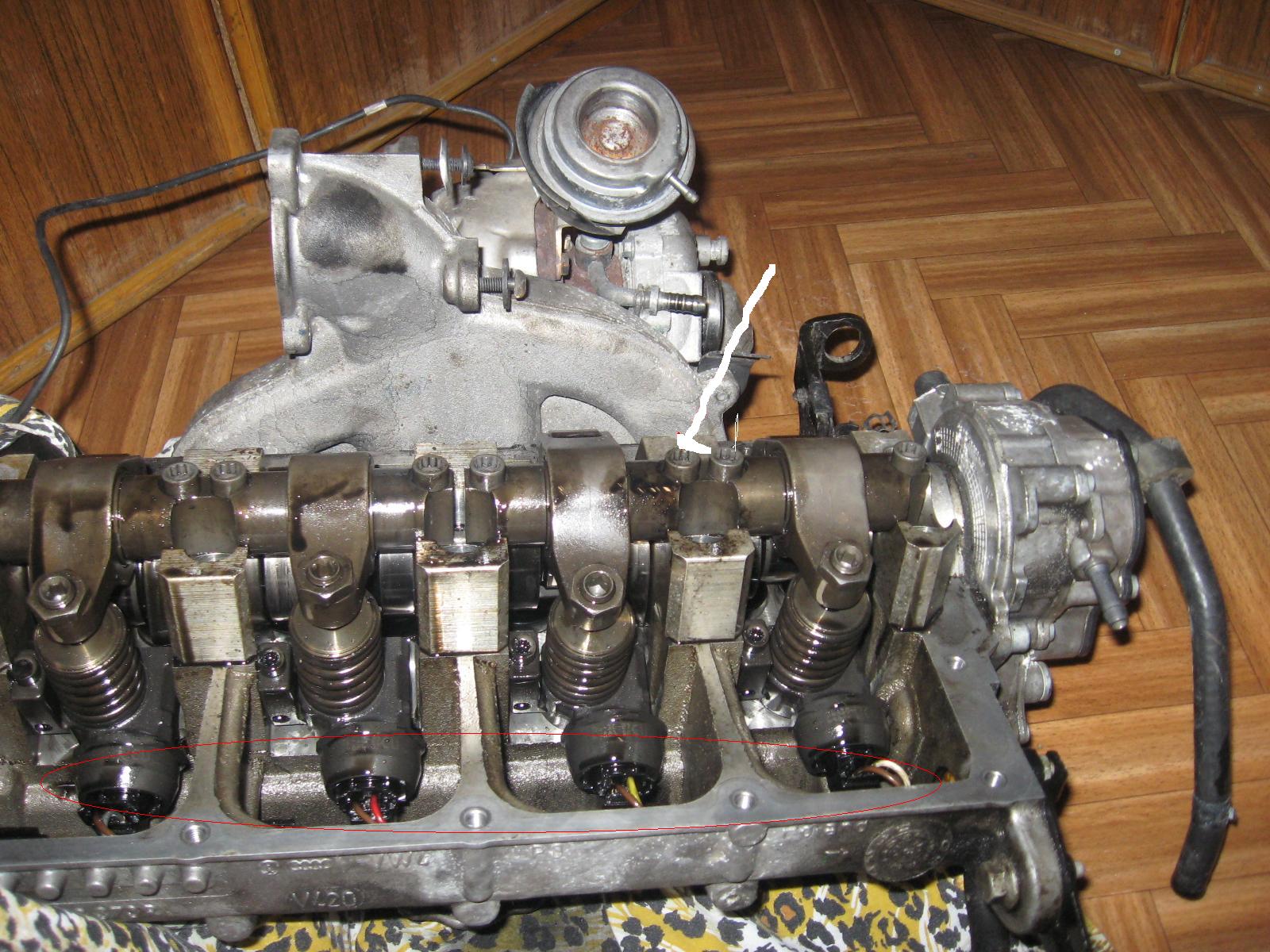

Скорей всего шина форсунок коротит.

я тоже так думаю, что что то с электрикой!!! Не вкурсе сколько стоит такая шина???
efrem234
Сообщения: 14
Зарегистрирован: 19 июл 2012, 20:13
Re: unit injector 3 цилиндр
Сообщение Яуген » 20 июл 2012, 18:06
Кинь в личку memberlist.php?mode=viewprofile&u=5086. Babay, у него цены и быстрая доставка, ещё понадобится прокладка крышки головки (800-1000), шина от 2000-3000 должна стоить. Забирать на Курской.
