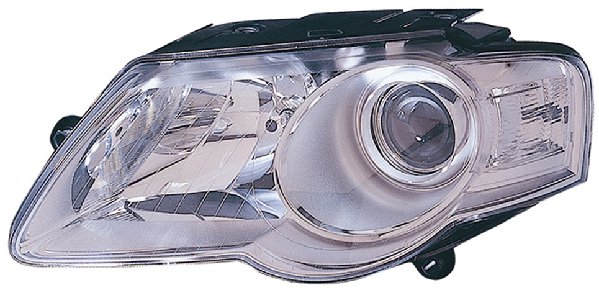

Сообщение groxman » 10 окт 2012, 22:43
]Добрый вечер,у меня пассат Б6 2.0 Т,американец,пробег 74т,вопрос такой,стоят гологенки ,но ночью хоть глаз коли 8-) ,вообще не чего не видно,хотел установить ксенон,но загвостка в следующем :гологенка вставляется в какой-то переходник и этот переходник вкручивается,чуть ниже выложу фару ,которая у меня стоит...подскажите пожалуйста по установке ксенона на данную фару..спасибо
groxman
Сообщения: 15
Зарегистрирован: 21 июл 2012, 01:24
Re: Установка ксенона
Сообщение slavik049 » 10 окт 2012, 22:48
У меня стоят такие фары и на ближнем стоит ксенон..не каких переходников нет просто лампа вставляется и все.
Сообщение Alescka05-84 » 10 окт 2012, 22:49
Я себе сразу ксен поставил проблем не возникло,все четко подходит!Вставляешь лампу и поворачиваешь ее!
Alescka05-84
Сообщения: 791
Сообщение groxman » 10 окт 2012, 23:22
а какие именно лампы у вас стоят?если не трудно фото,я вставлял туда ксенон,лампочка тупо болтается и не держится ...
groxman
Сообщения: 15
Сообщение Vasily_b6 » 11 окт 2012, 02:02
Народ, ну пользуйтесь поиском плиз)))
Лампа h7, но нужно держатель-патрон черный с родной лампы снять и на ксенон поставить, заранее его расточив
Vasily_b6
Сообщения: 4925
Сообщение groxman » 11 окт 2012, 14:02
Спасибо) :idea:
