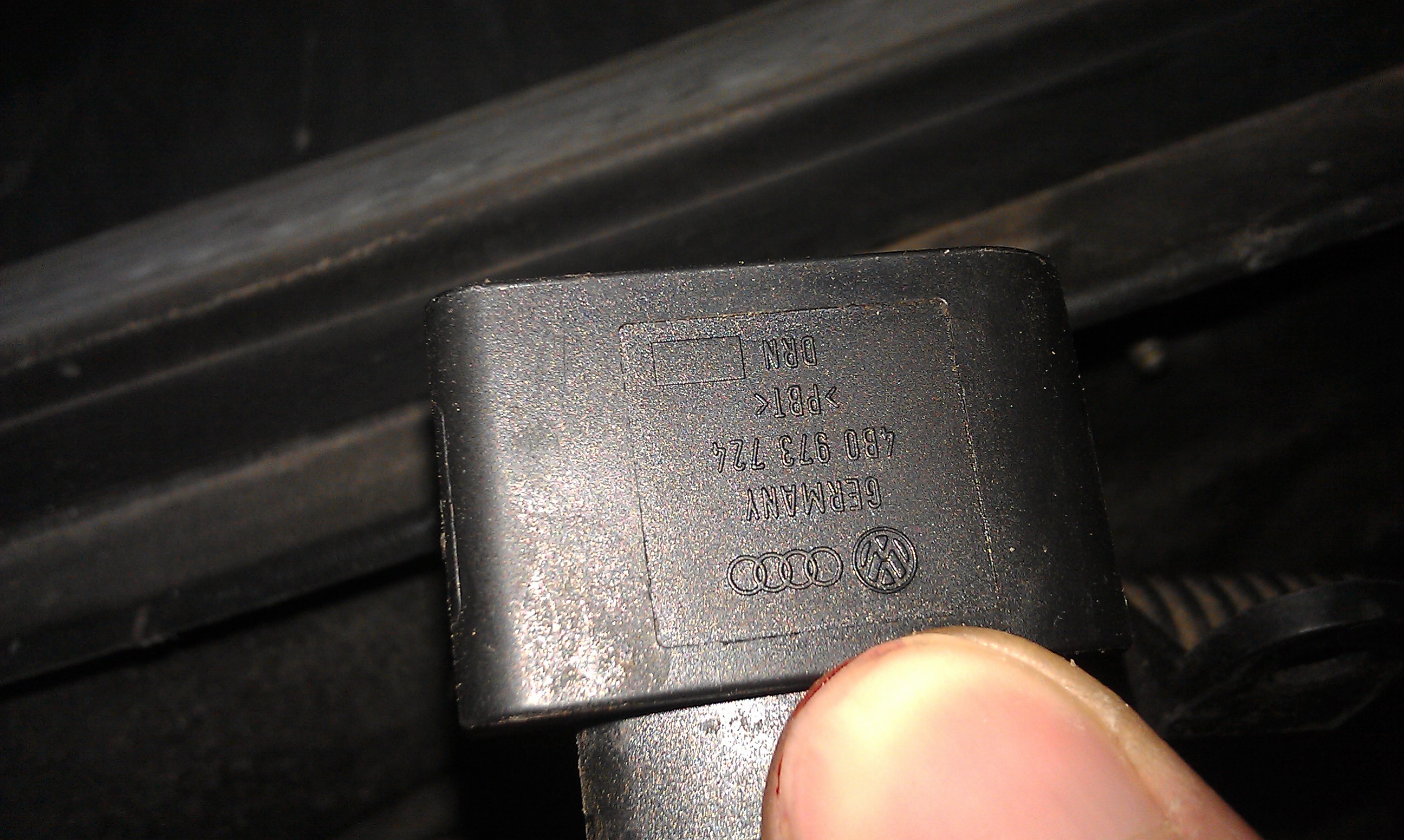

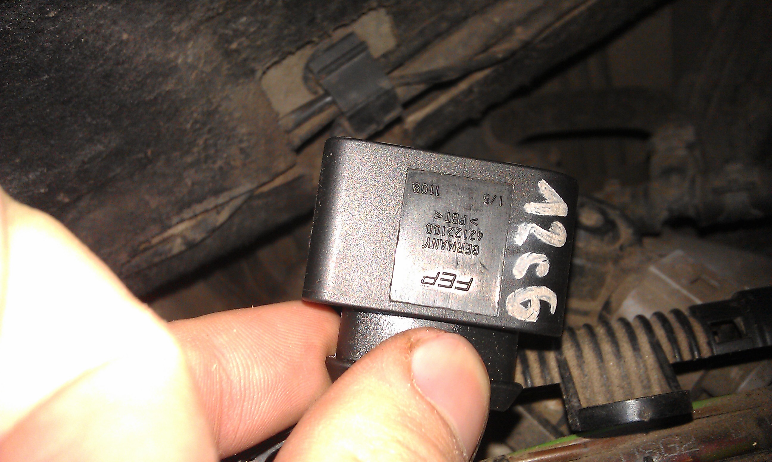

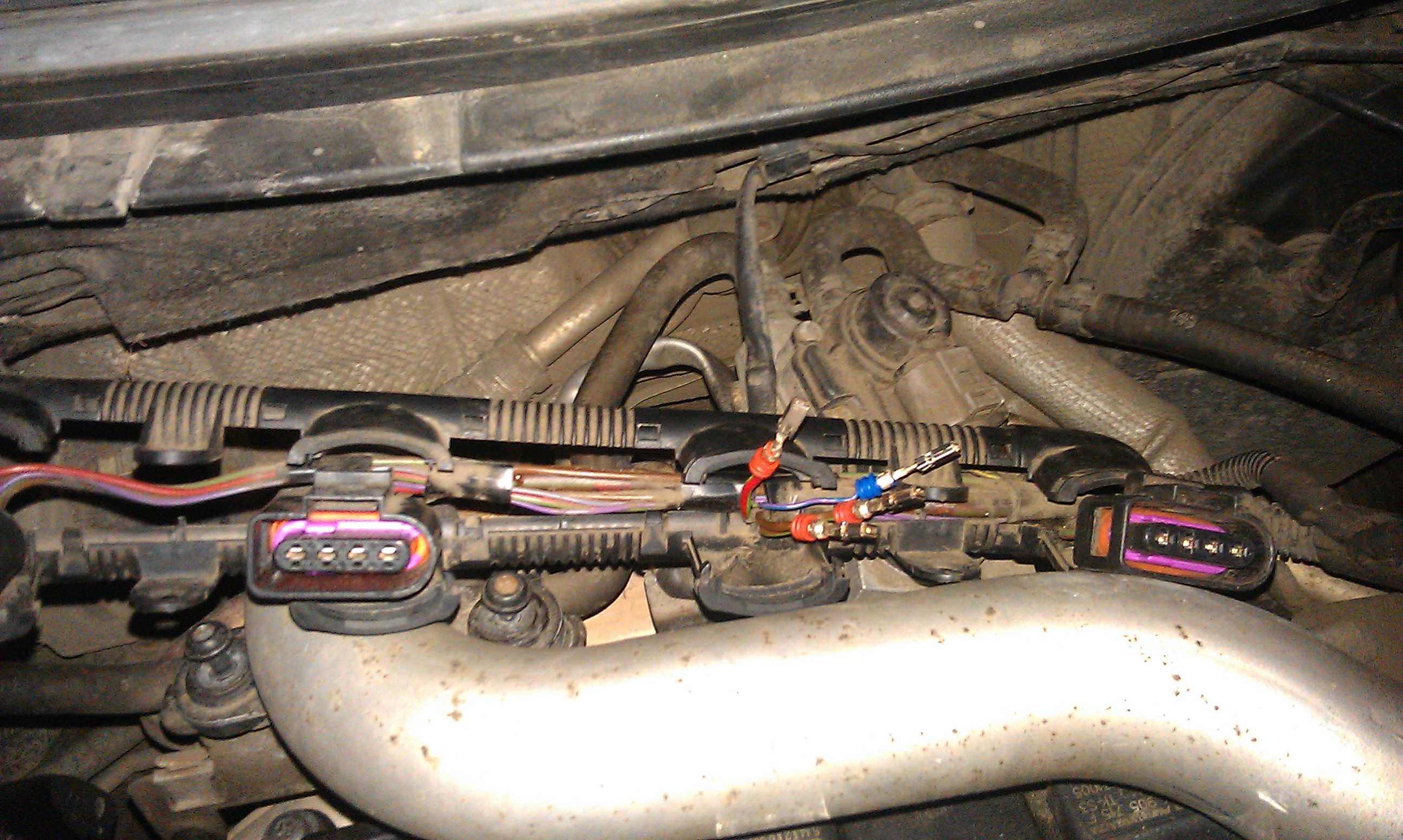

Добрый вечер. Одноклубники выручайте. Менял свечи и сломал фиксировочное ушко разъема катушки зажигания. Снял сломанный и выкинул в мусор. Новый начал ставить, а пины не лезут. Не знаю что делать!!! Думал минутное дело. А проковырялся час так ничего и не получилось. Начал сравнивать с уже стоящими, а они чуть разные. Знающие люди, кто менял,Help!!! Может какой инструмент специальный нужен?

Блин, не втыкается до конца и все!!! Как, так? Пробовал пинцетом протащить не получается. Нафига старый выкинул(((

4B0 973 724 вот такой каталожный номер должен быть. Судя по фото разъем не тот. Изолируй пины изолентой а лучше термоусадкой и вставляй в катушку и так сможеш кататься пока новый точный разъем не закажеш.

Спасибо! Ну и на...ся я с ним. Короче думал минут за 10 в воскресенье поменяю, а получилось два вечера убил. Еще и на 3-х цилиндрах до магаза пришлось ехать, правда не долго. Запомните номер только 4B0 973 724 и причем он должен быть выбит на самой фишке есть аналоги внешне одинаковые, но не подходящие по пазам внутри! Всем добра!
