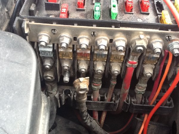

r.n.avdeev
от блока предохранителей к вентиляторам должен идти провод какой именно не скажу (видел когда то на схеме)

Сообщение Pool » 28 апр 2012, 08:12
_АфЕрЮгА_ писал(а):r.n.avdeev
Офигенный пост :lol: . В принципе от каждого предохранителя куда-то идут провода, видел, щупал :ugeek: .
По теме проверить работоспособность самих вентиляторов.

Сообщение _АфЕрЮгА_ » 28 апр 2012, 08:26
Кокой то из этих
