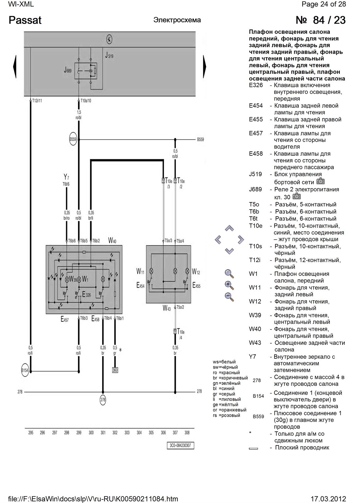

поменял лобовое стекло в авто сервисе и после этого перестал гореть свет в салоне и багажнике. все предохранители целы/ Думаю реле, но Где его искать ? может есть опыт? заранее благодарен за ответ СПС
the33
Сообщения: 7
Зарегистрирован: 12 июл 2011, 19:46
Re: Предохранители под капотом помогите со схемой
Сообщение pashustic » 15 июл 2012, 11:39
the33 писал(а):после этого перестал гореть свет в салоне и багажнике.
Разбирать плафон и смотреть приходит ли плюс из блока бортовой сети!!! Вот я ранее выкладывал схему плафона ТЫц На схеме также представлено реле ,через сил. контакт которого коммутируется схема плафона!
