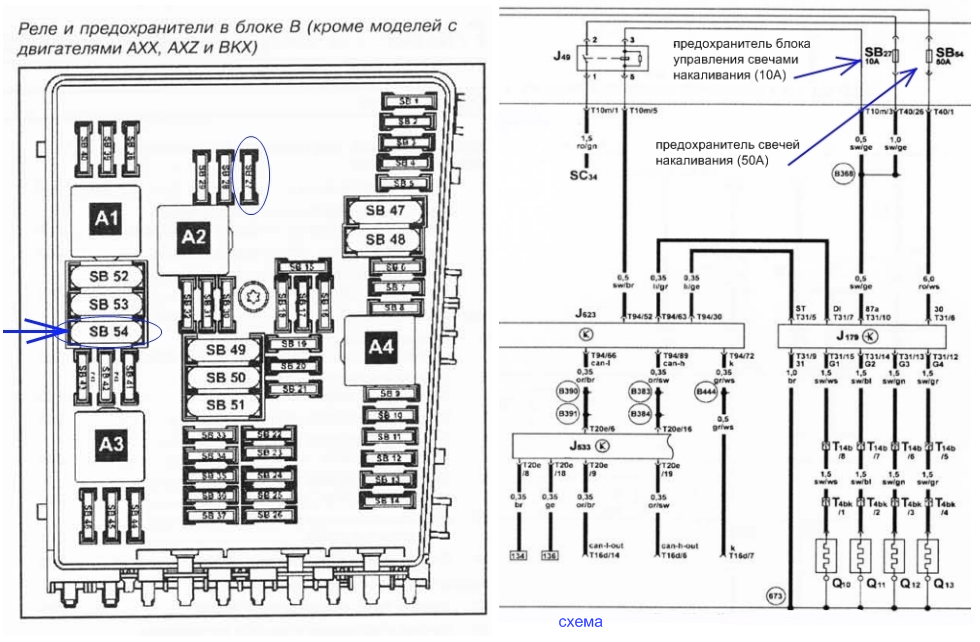

Сообщение svovan » 21 дек 2012, 17:50
Предохранитель свечей накаливания (SB54) и предохранитель блока свечей накаливания (SB27) находится на блоке предохранителей В под капотом рядом с аккумулятором.
Вот схема расположения предохранителей и схема подключения:
Passat B6 2.0 BMP
