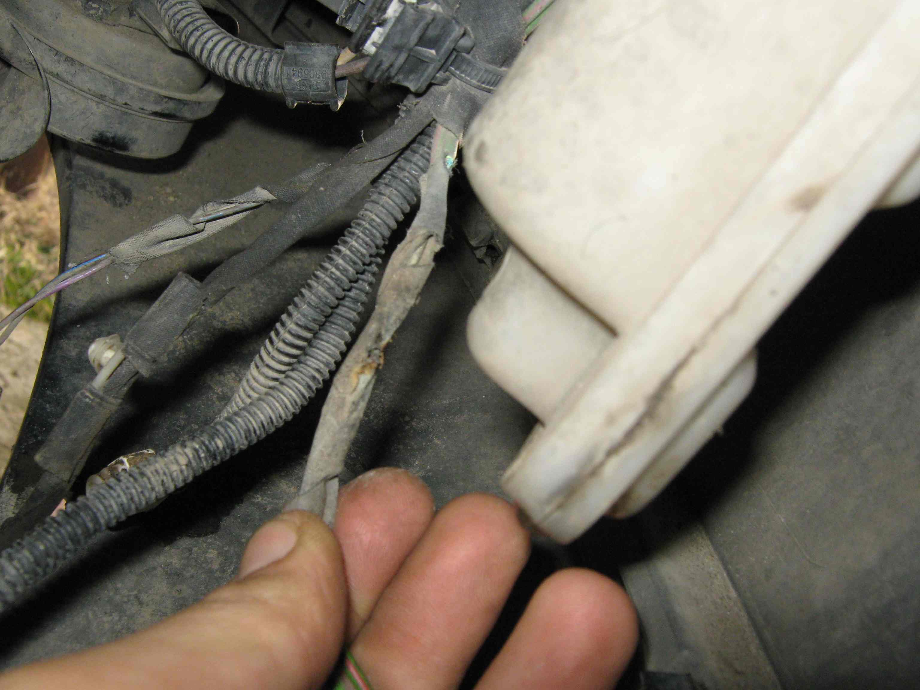

Ты был прав, спасибо!!! Перетерлись провода идущие к моторчику, остались обрубки проводов по 20мм. от моточика!!!
По совету комрада "Сергий35", обнаружил неисправность путем отгибания подкрылка. Провода перетерлись и замкнули об кронштейн крепления крыла.

А вот и он - "виновник торжества" - питающий провод перетерся и замыкал на кузов!

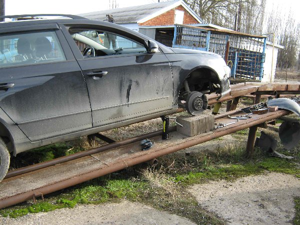

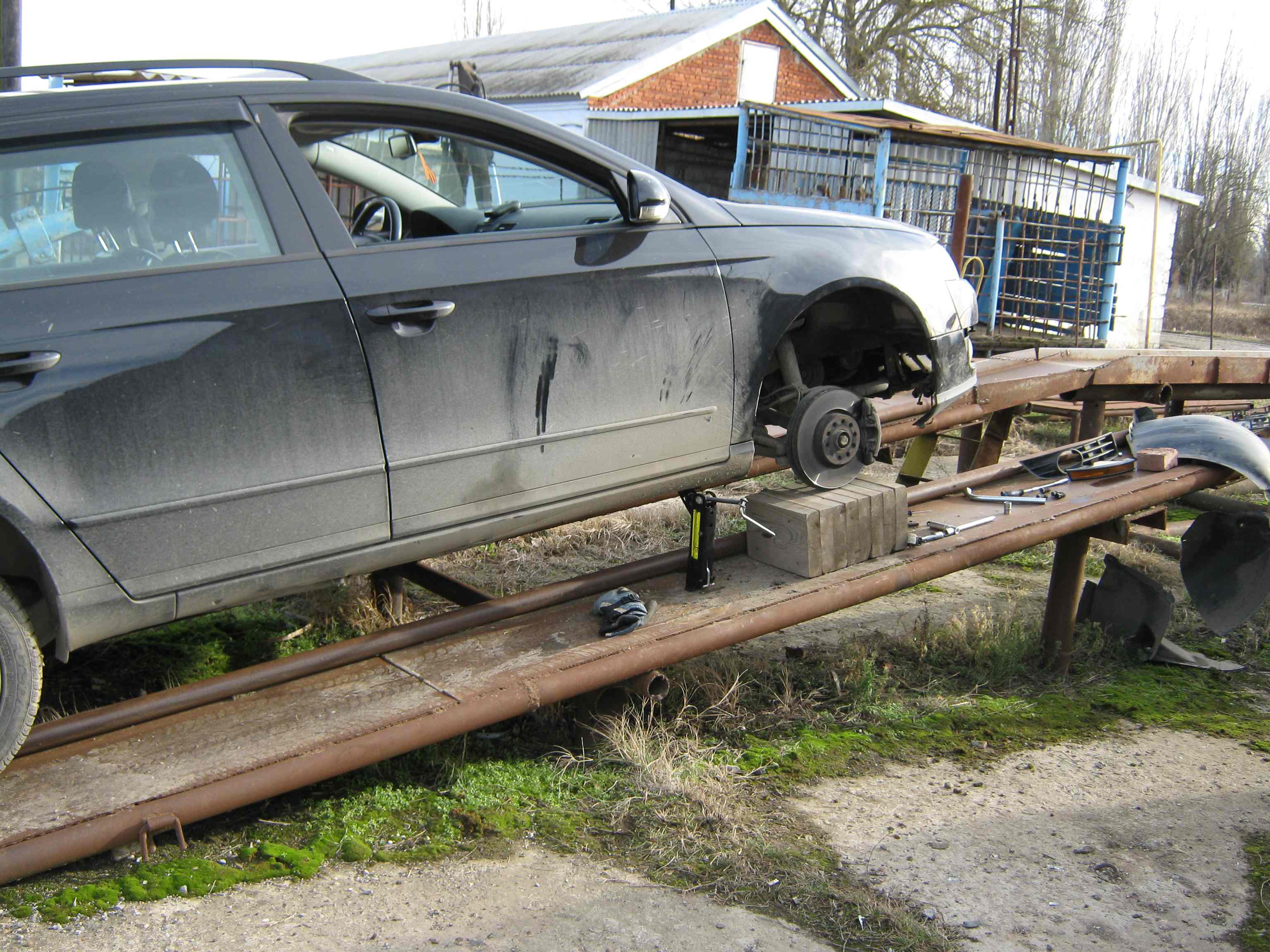

Ставим авто на эстакаду или что у кого есть (яма, подъемник и т.д.). Снимаем колесо, брызговик колеса, брызговик бампера, защиту днища, накладку ПТФ и поворотник. для удобства доступа к жгуту. В дальнейшем через отверстие рядом с ПТФ можно вынуть жгут "на улицу" и спаять провода.

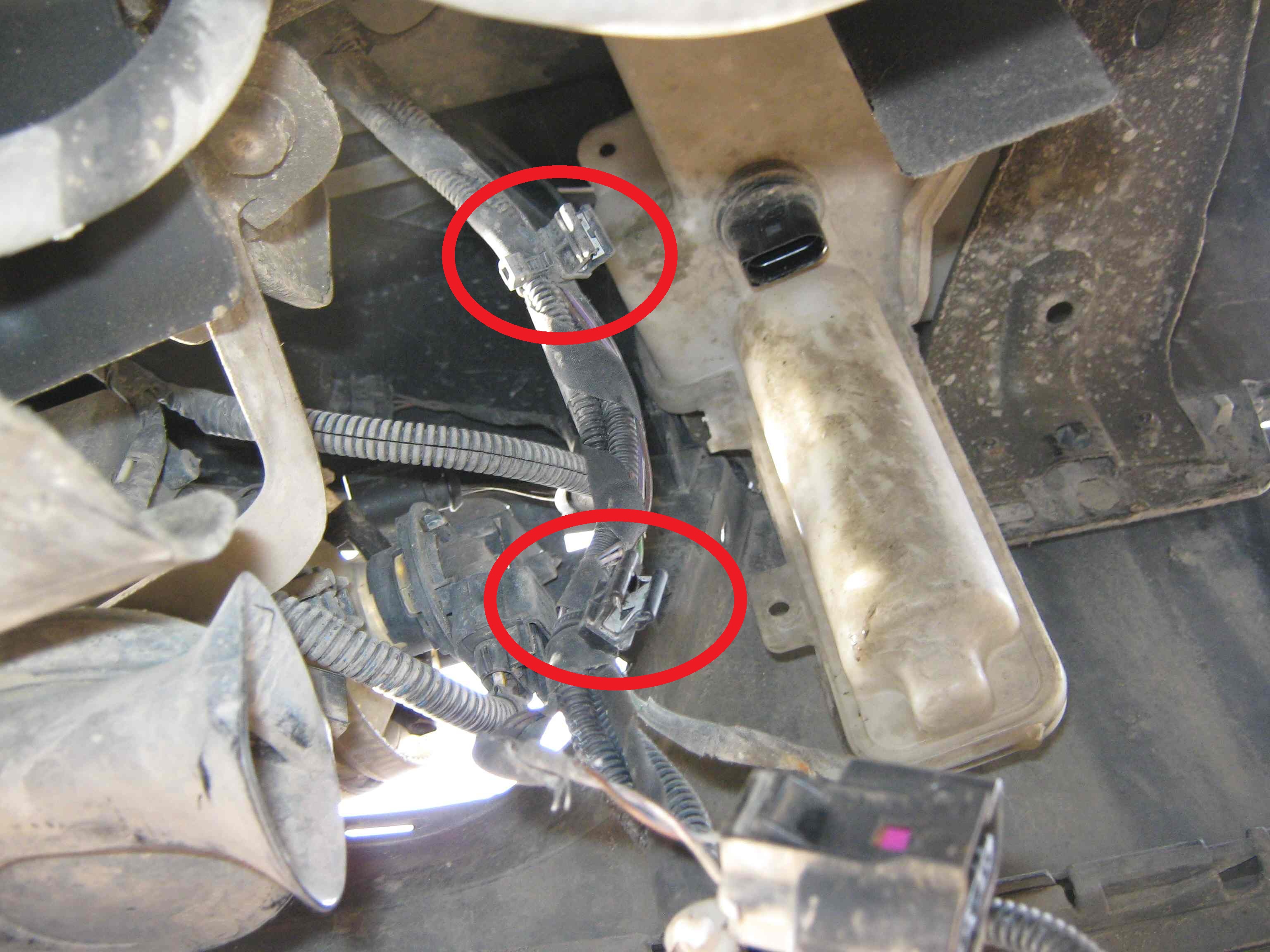

Отсоединяем разъемы от сигнала, датчика уровня омывалки, отсоединяем два штуцера подачи воды от насоса(оба имеют защелки, сдвигаемые вверх), вверх по оси вытаскиваем насос, предварительно можно очистить от набившейся вокруг грязи и смочить WD-40. Отсоединяем разъем от насоса.
Плоской отверткой поддеваем и вытаскиваем два фиксатора жгута проводов (выделил красным), отрезаем хомуты, не повреждая провода и фиксатор. Вытаскиваем и паяем.

Сообщение Emporio » 17 янв 2013, 11:04
Да, благо погода в Краснодаре не лютует...
